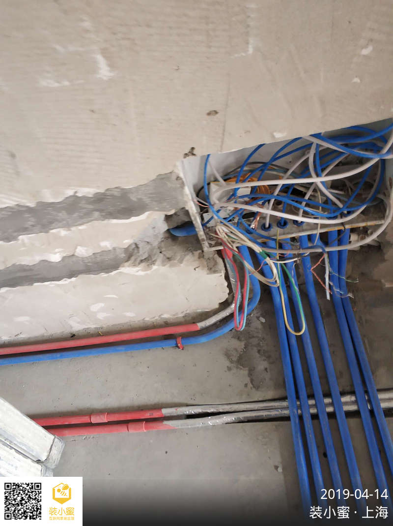

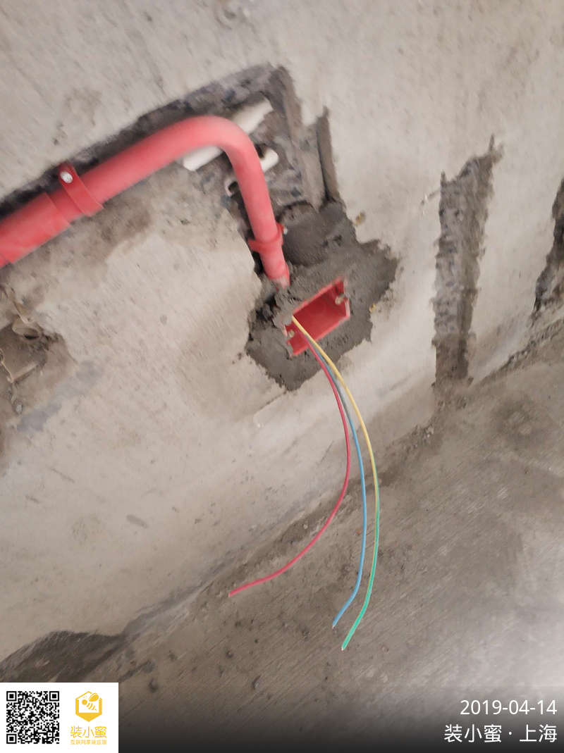

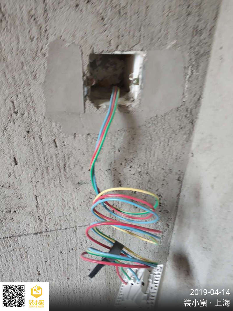

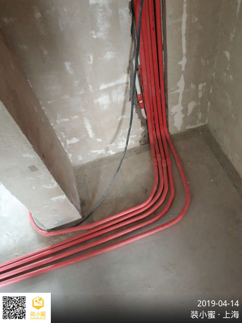

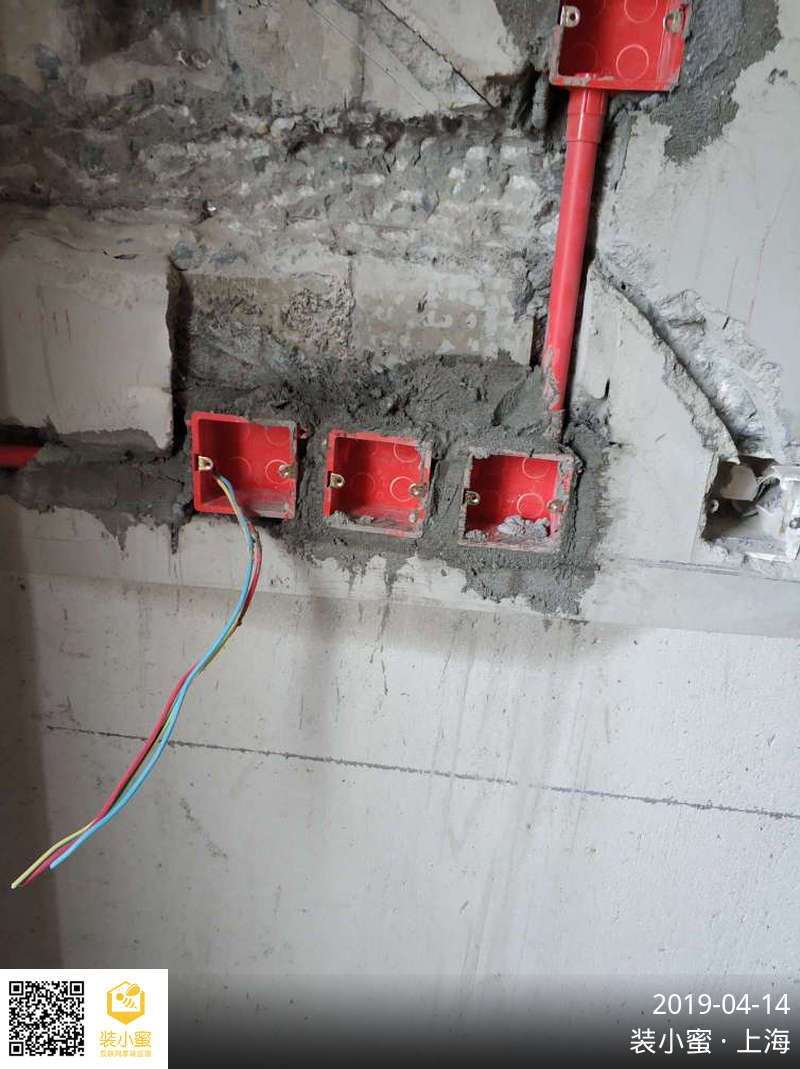

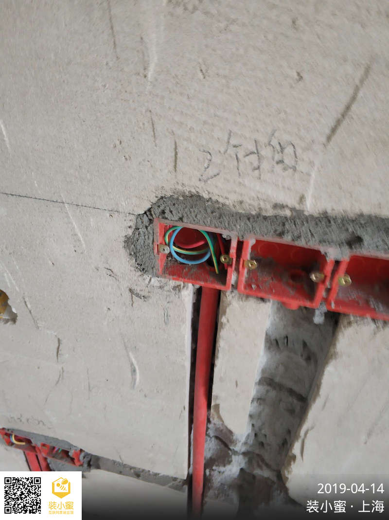

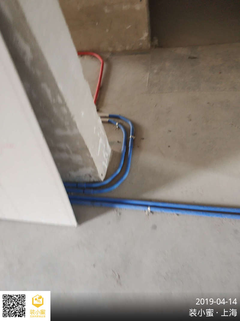

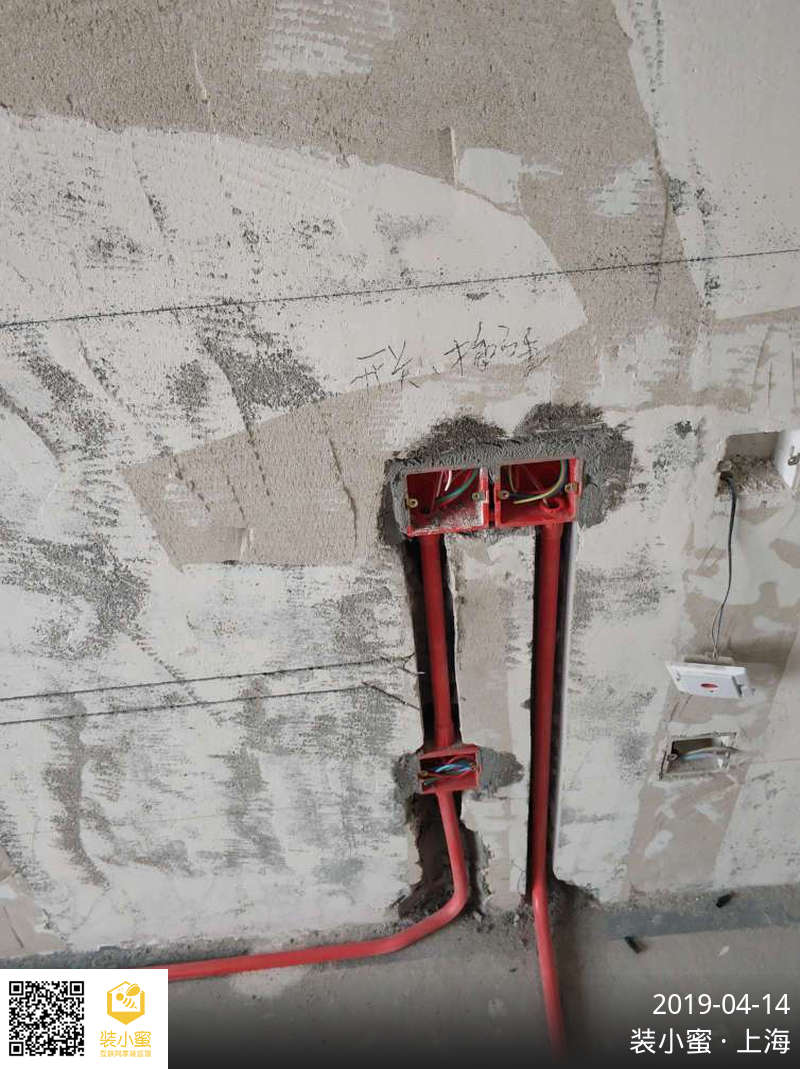

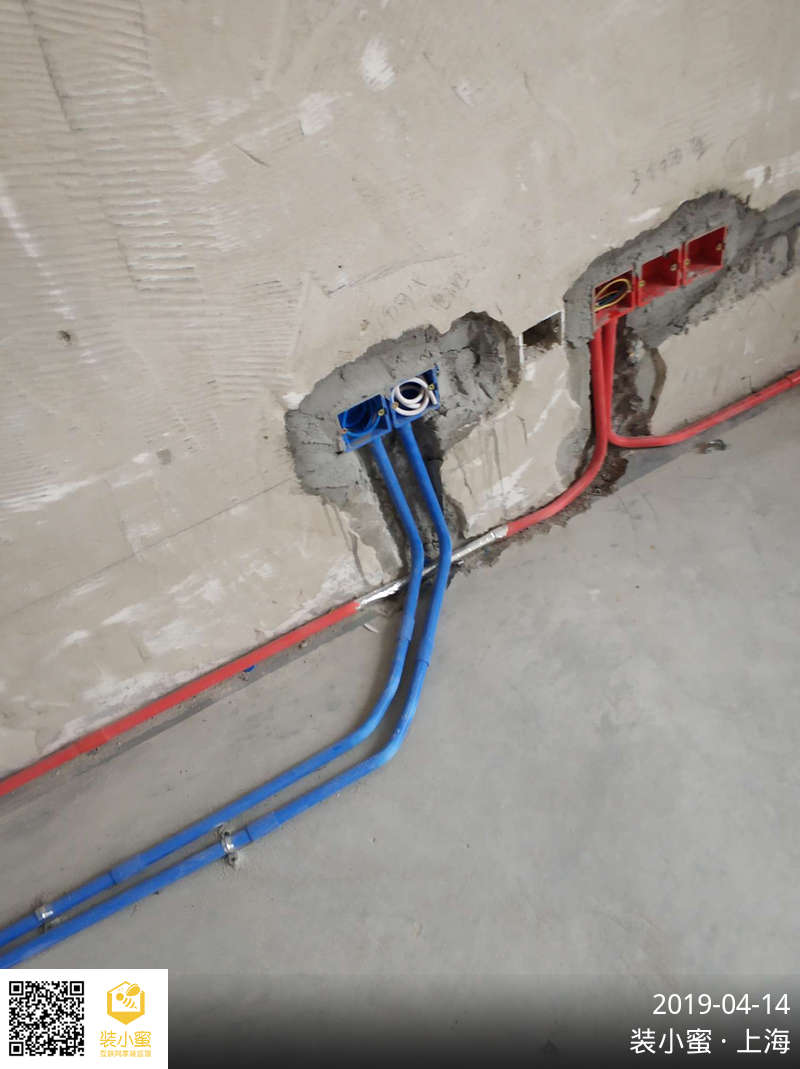

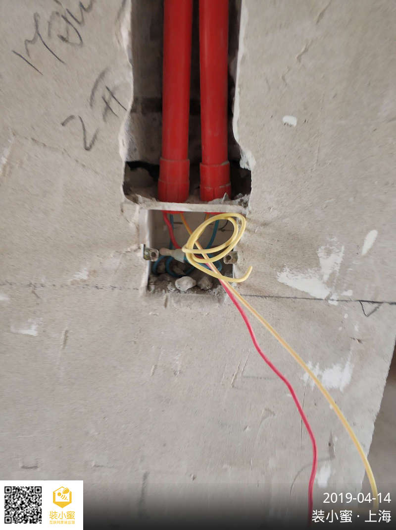

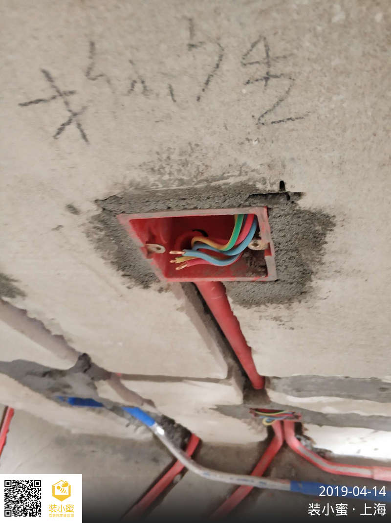

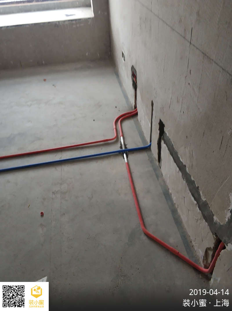

水电巡检。其他在场人员:水电工。现场正在布管穿线。开槽平直,深宽合理,未见不合理横槽;厨卫阳台地面不走线管给水管;线管线盒固定牢固;R角合理;强弱电箱位置合理,开启方便;强弱电并行间距合理;暂未发现线管走线过多情况;已预留光纤进户线管;冷热水管分槽走管。
问题或建议:1、强弱电屏蔽暂时未做,请注意尽量包裹在强电管上,阻燃软管需套护口;2、地面排水管、排污管开槽需涂刷防水;3、新建排水管应伸出墙、地面20公分以上;4、排污管需接出高于地砖完成面。本次是第3次上门检查,还余8次上门。水电验收请提前2天通知监理。

灯头盒固定牢固,安装符合要求
线管(软管)线盒阻燃性能符合要求
