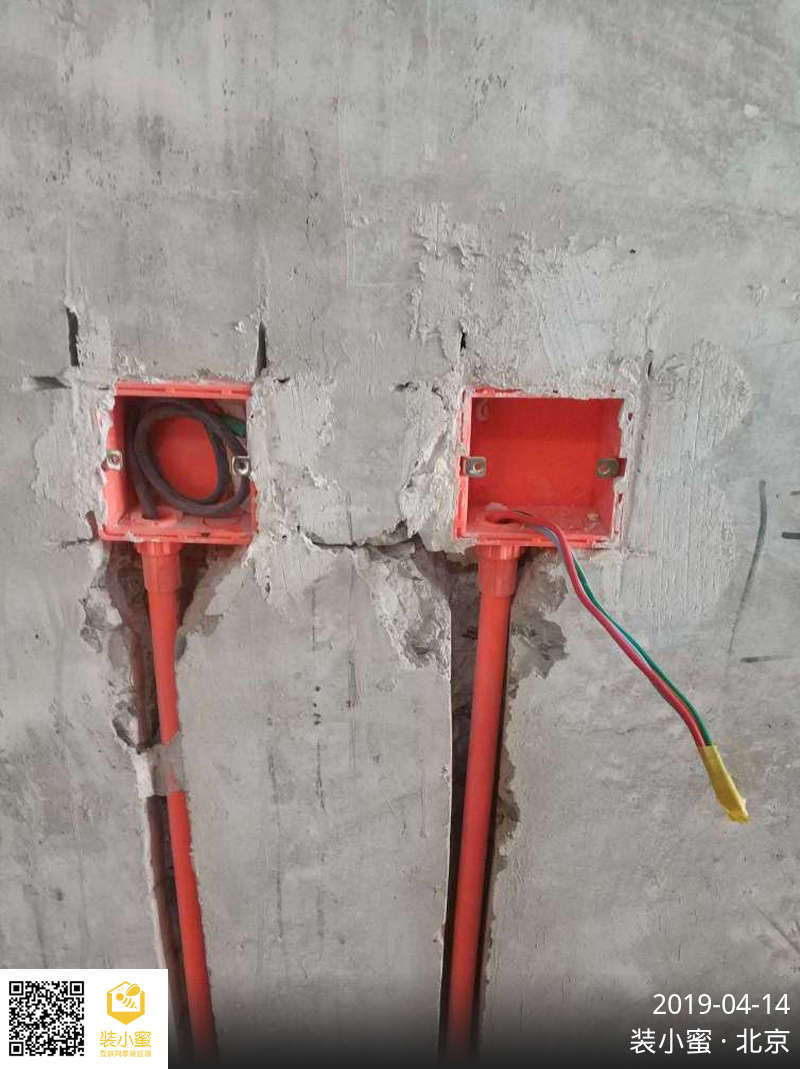

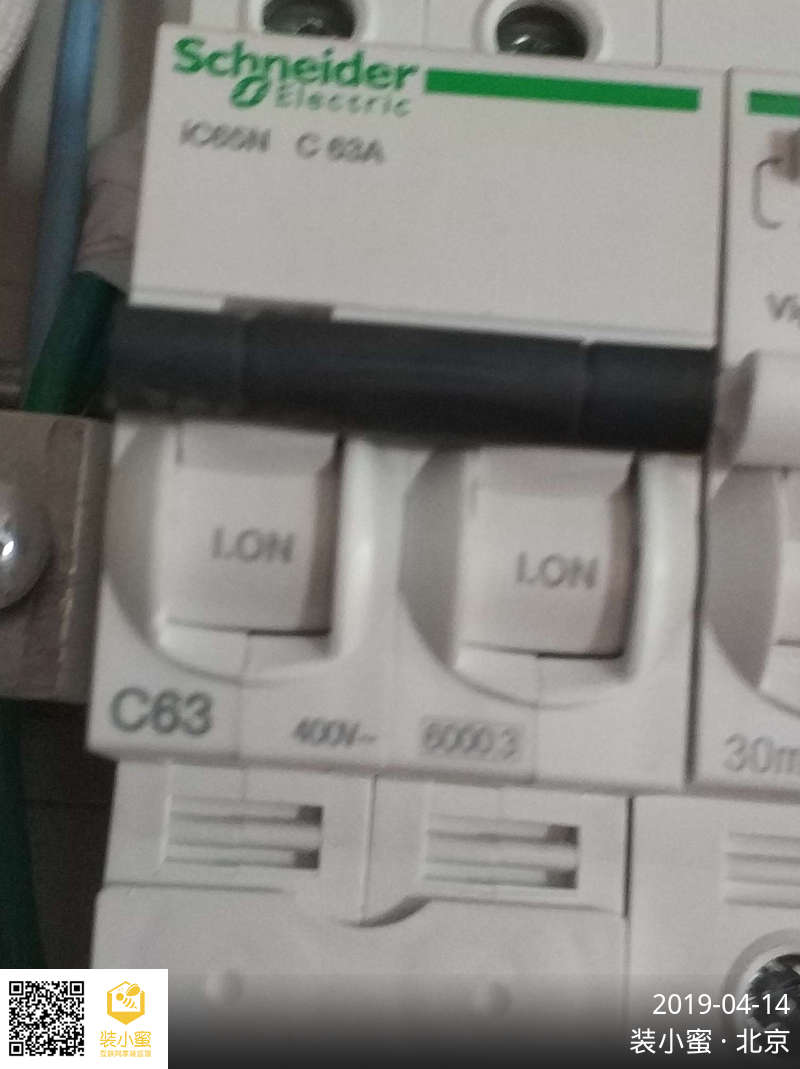

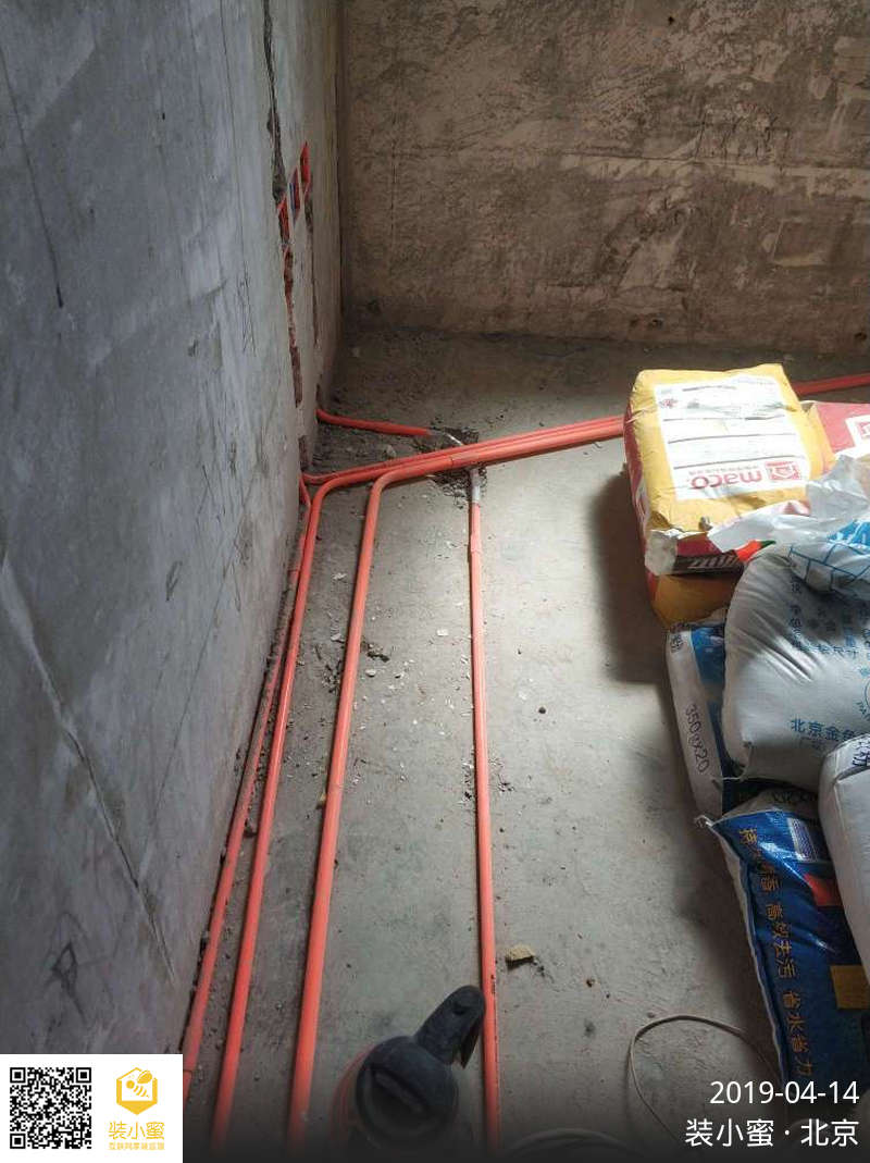

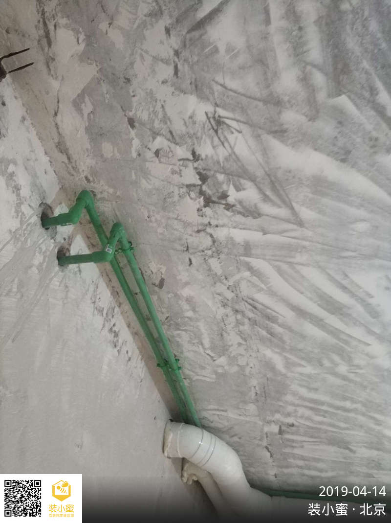

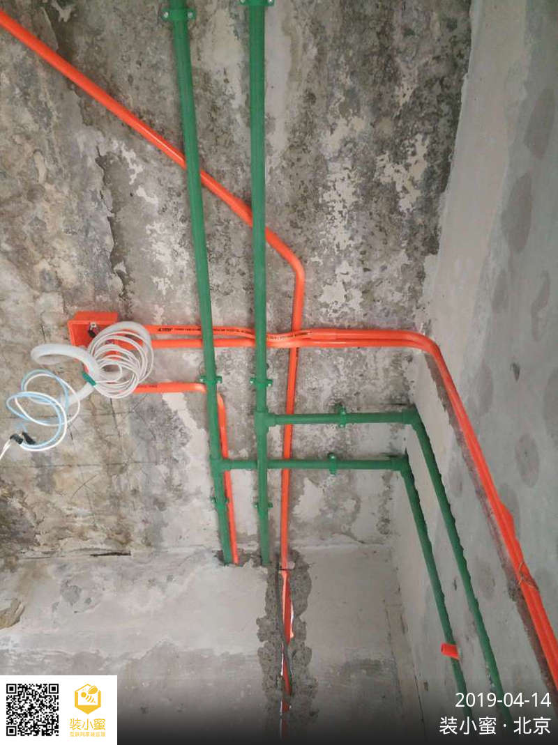

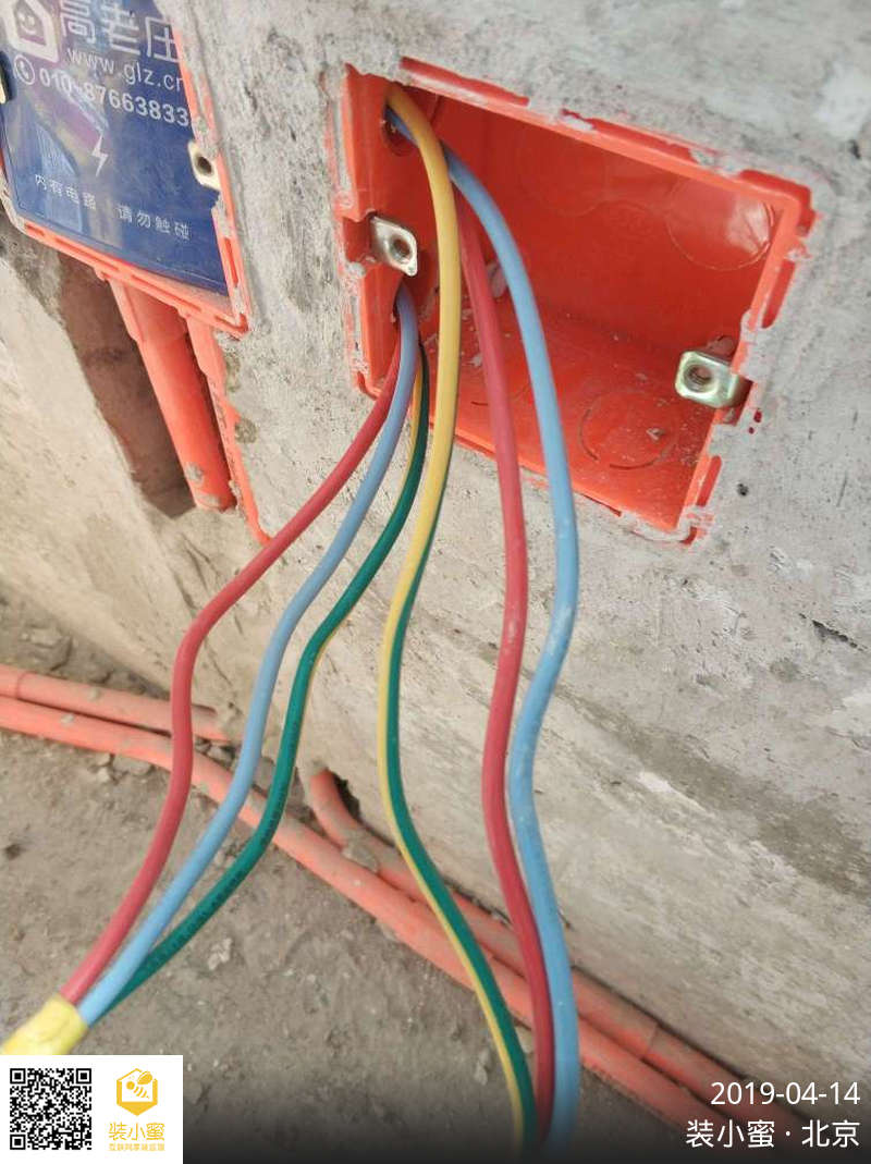

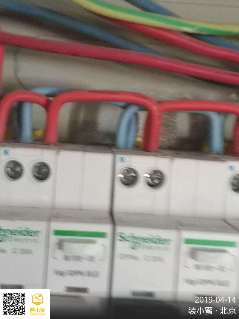

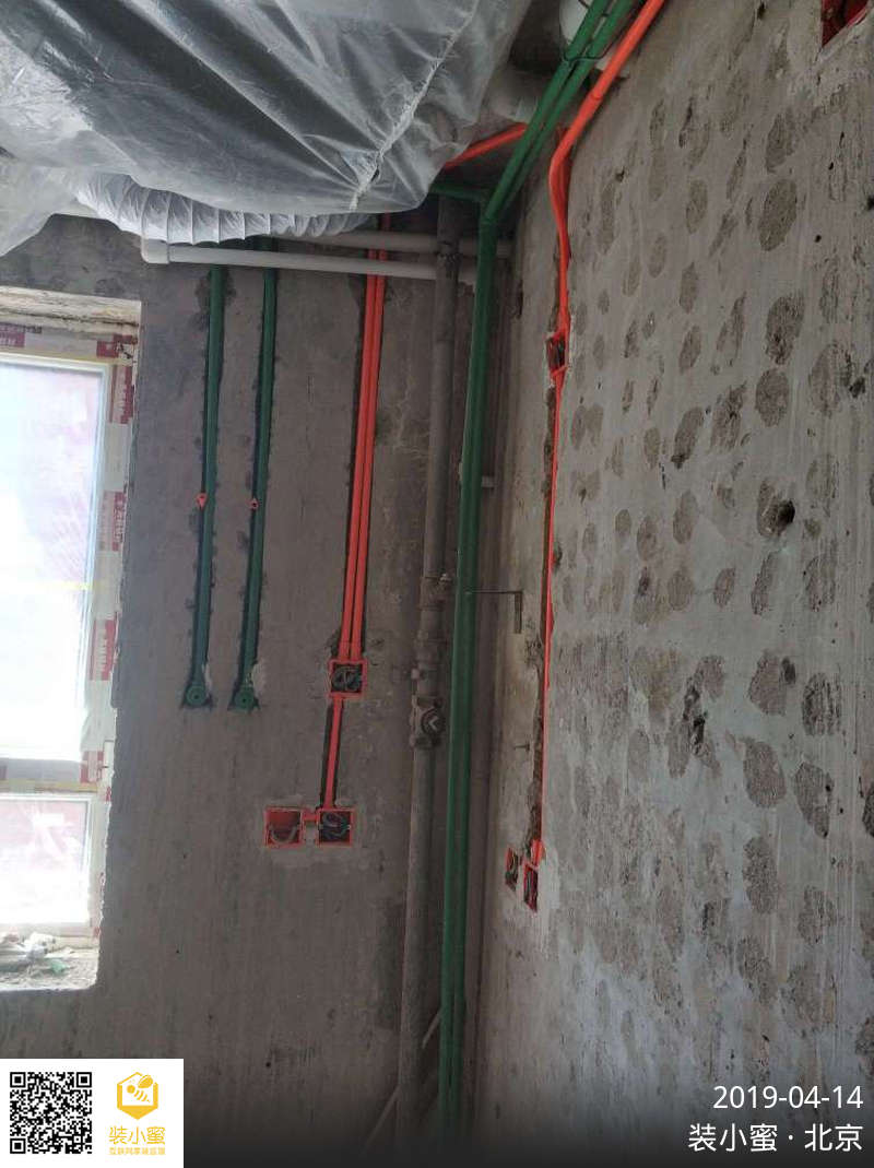

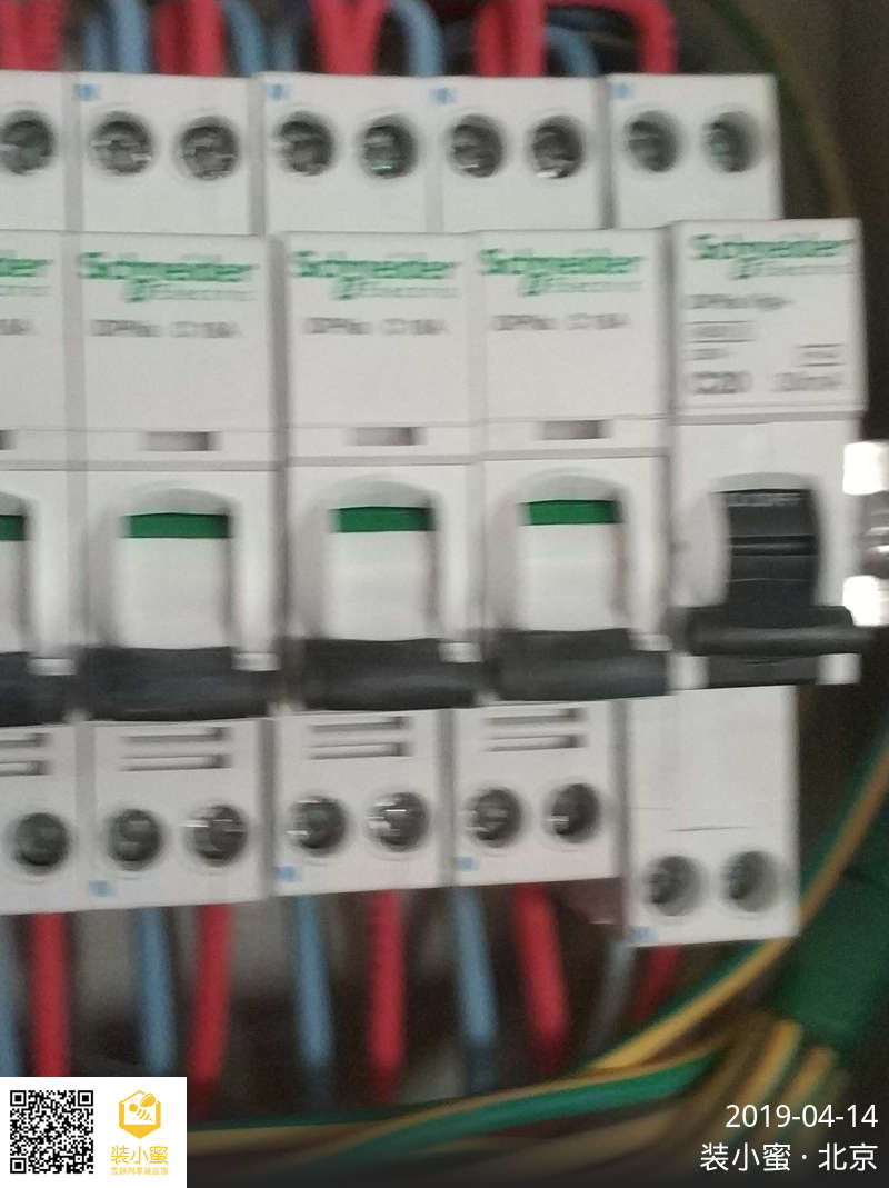

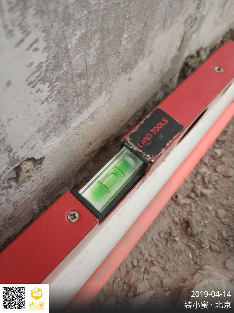

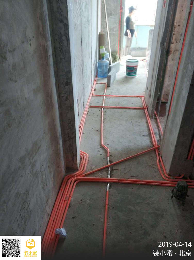

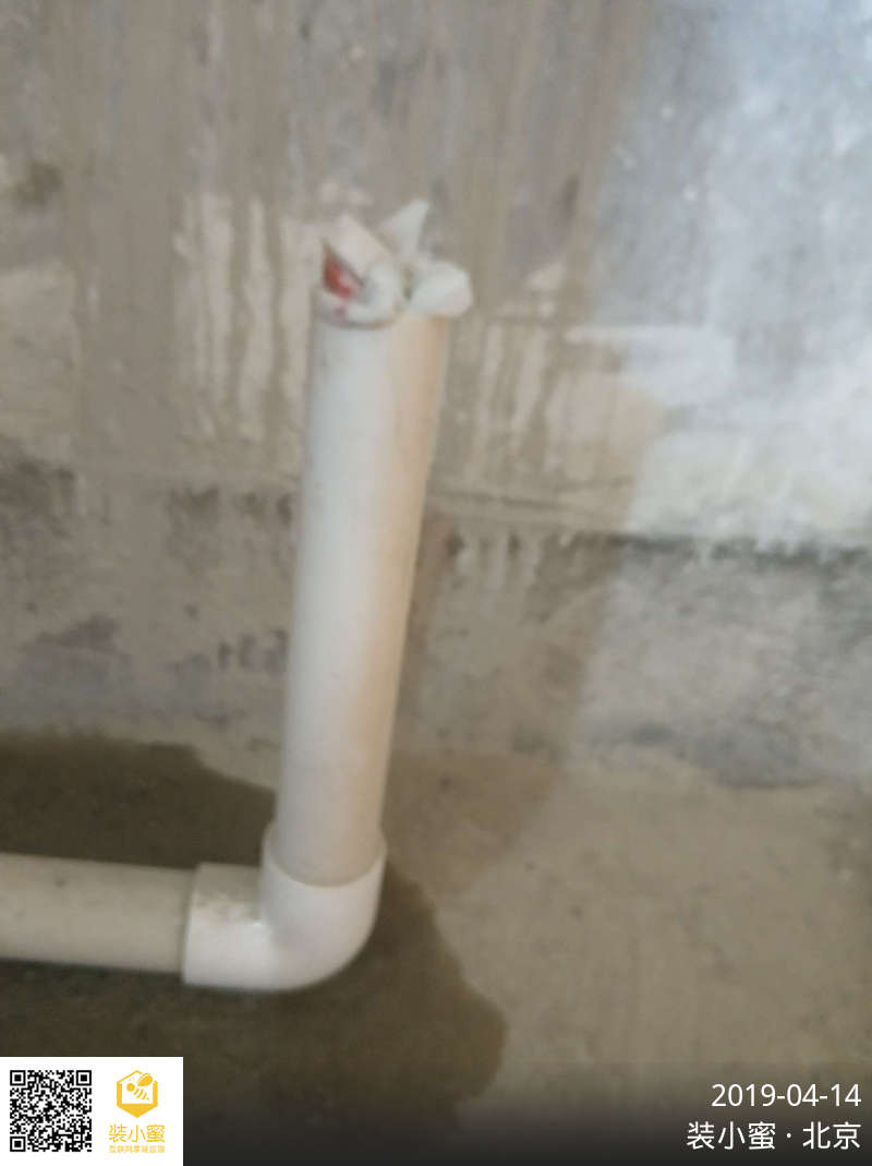

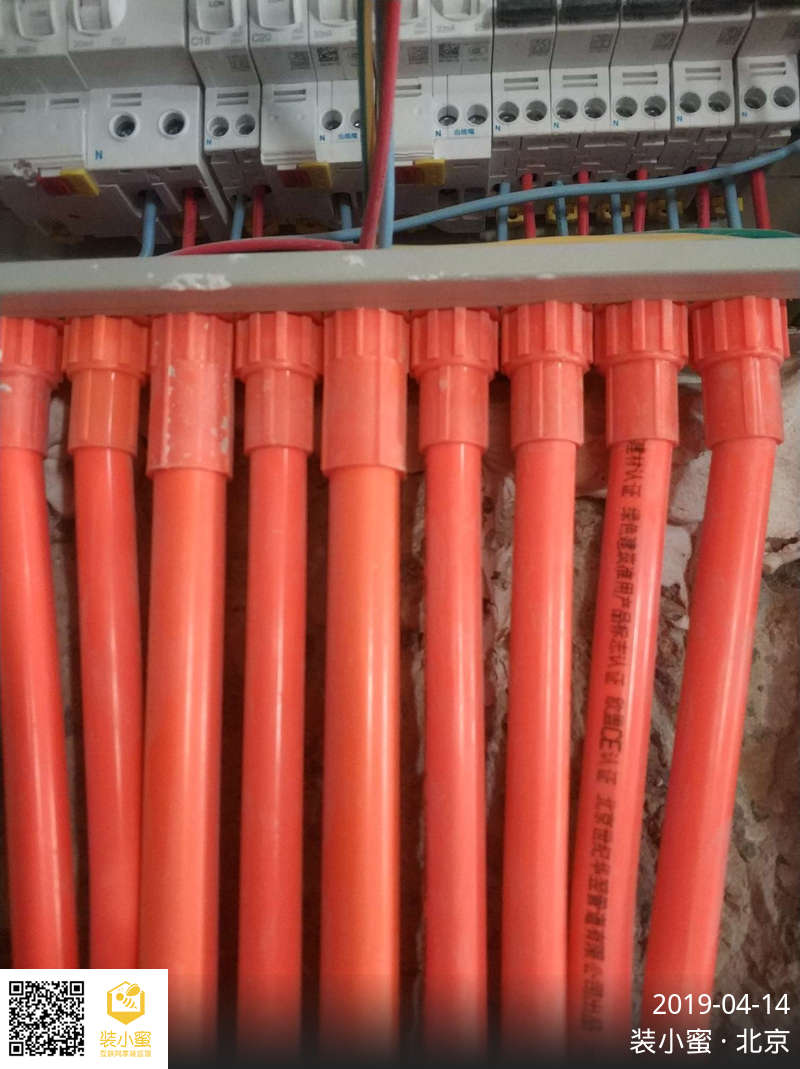

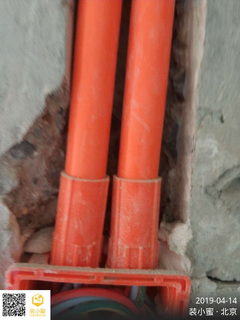

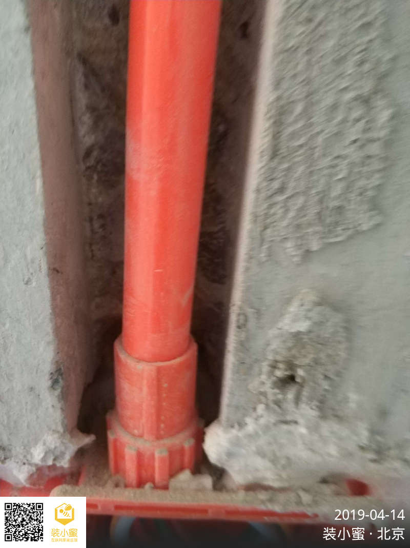

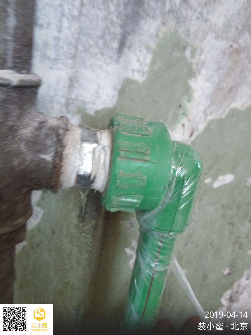

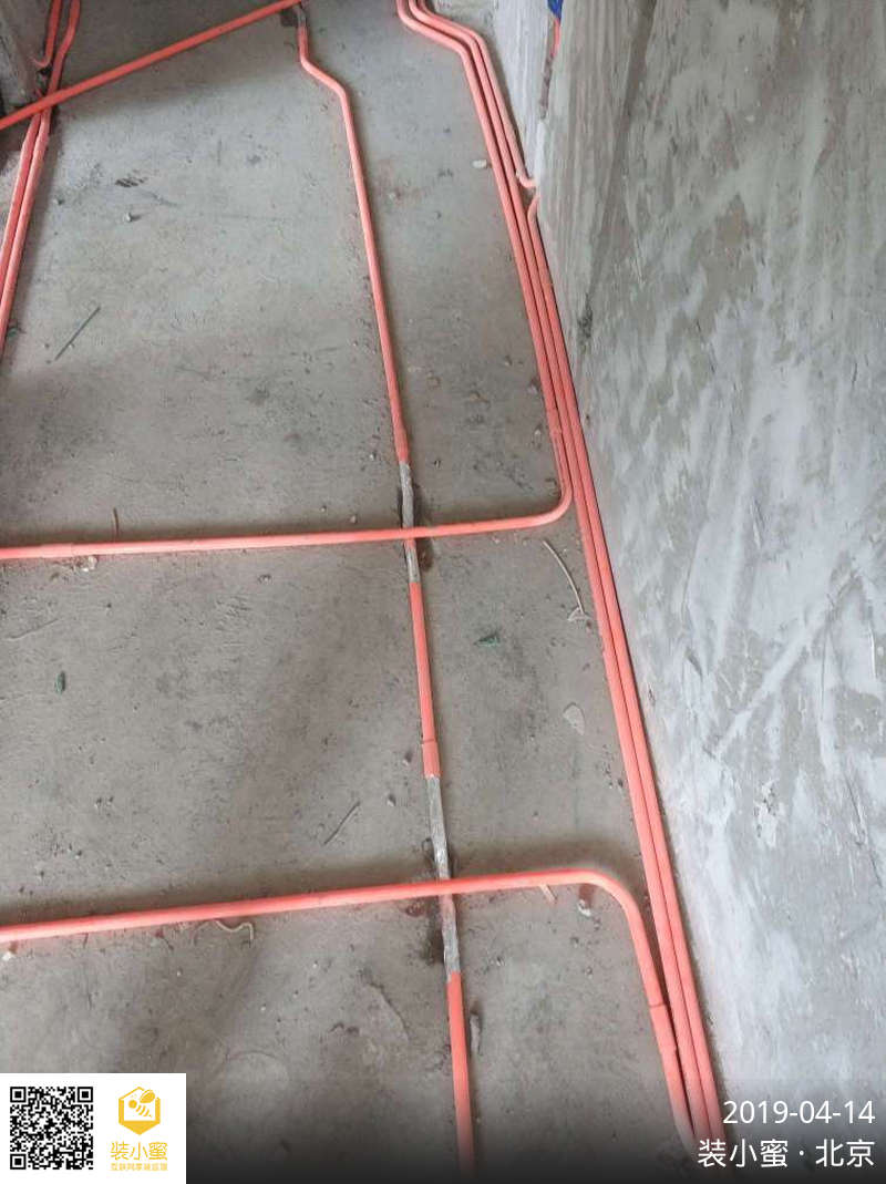

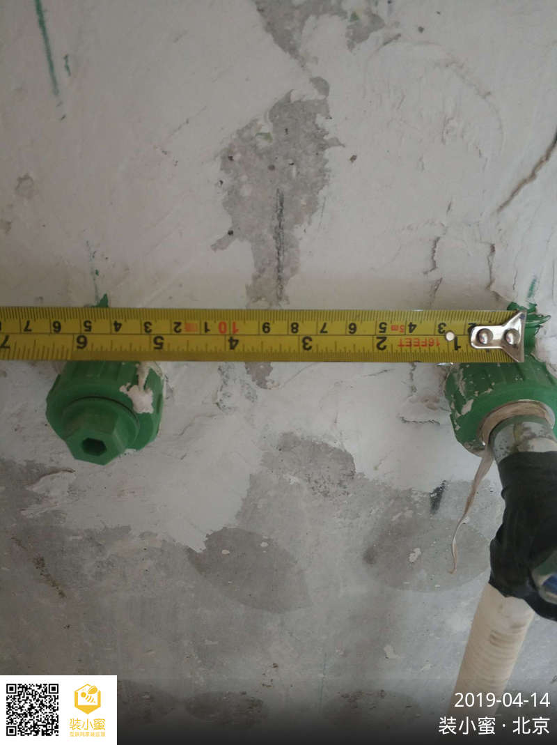

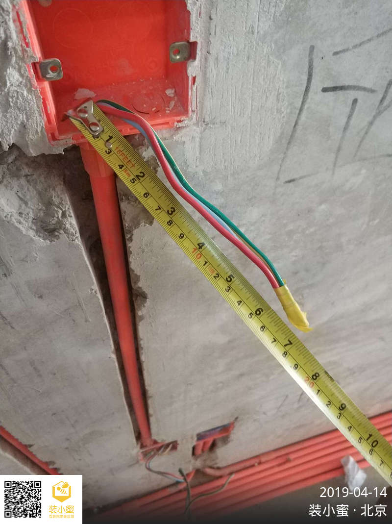

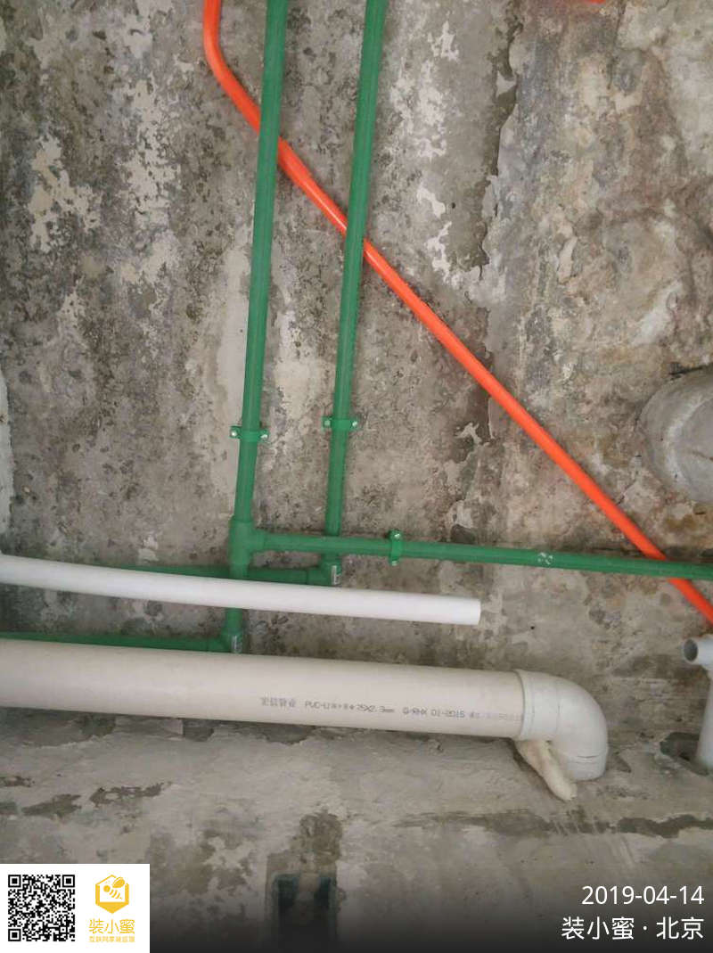

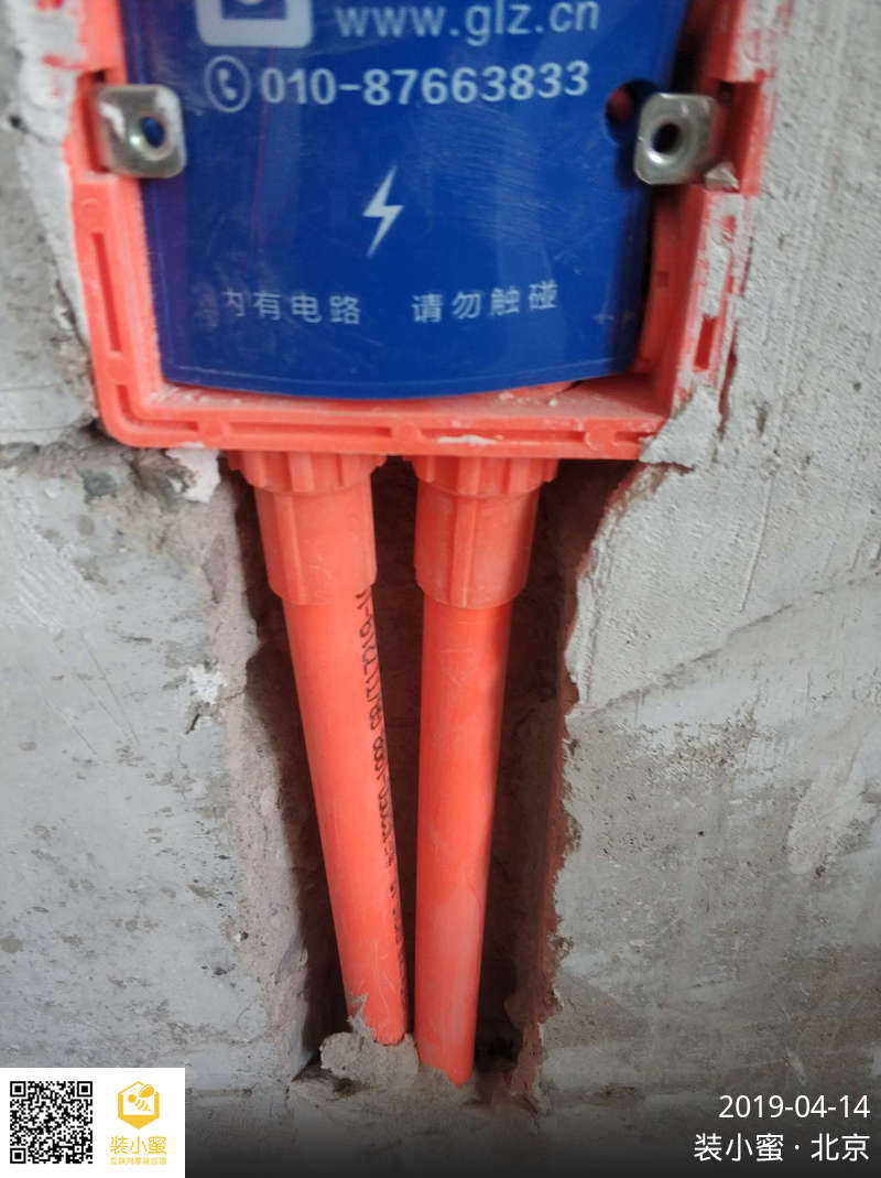

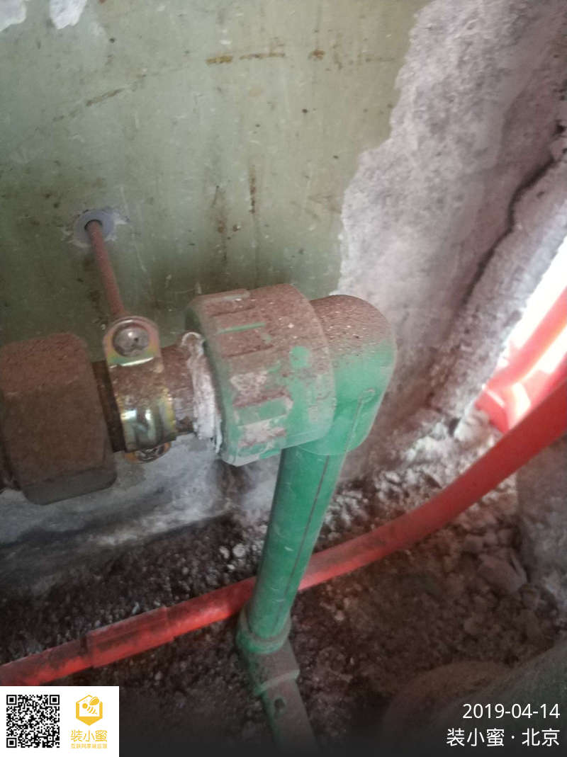

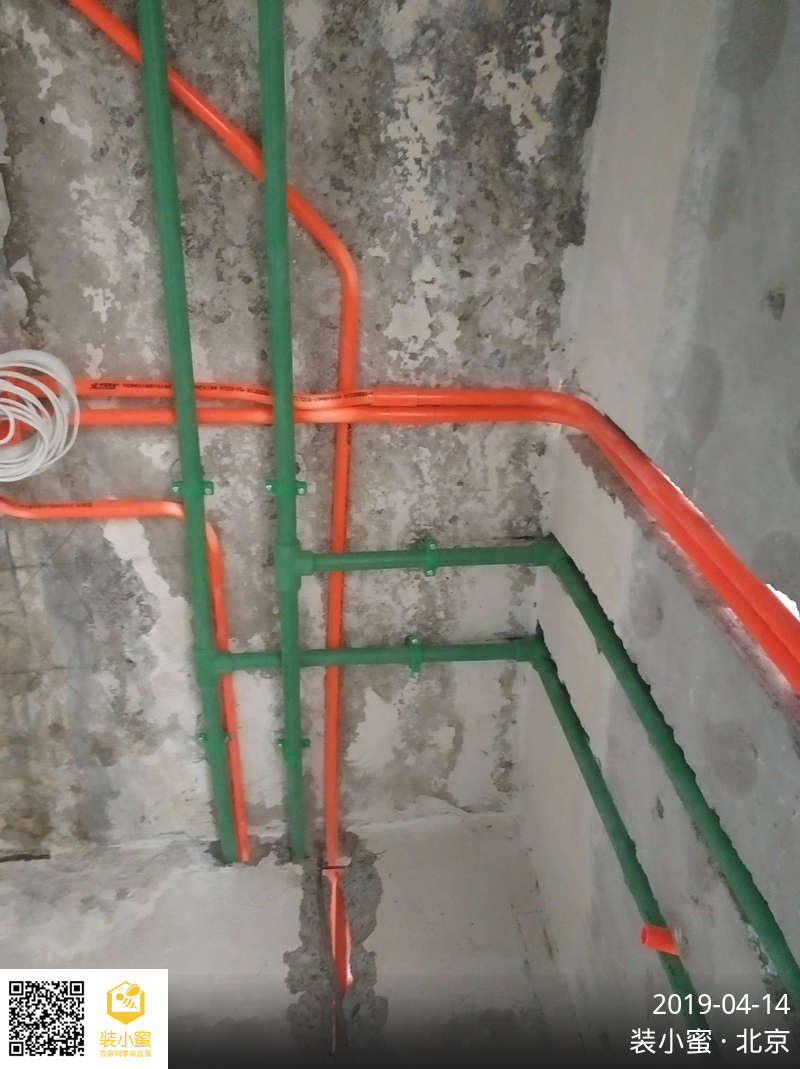

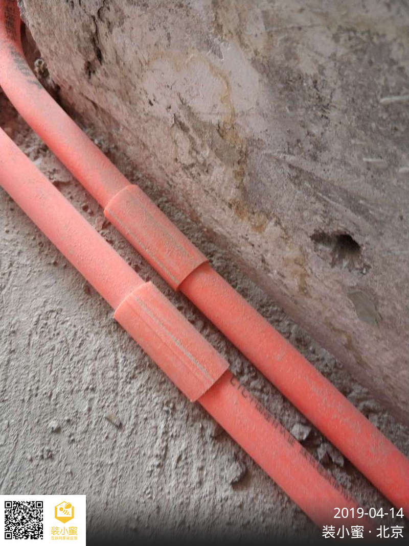

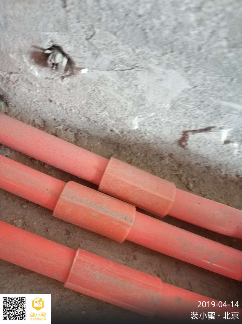

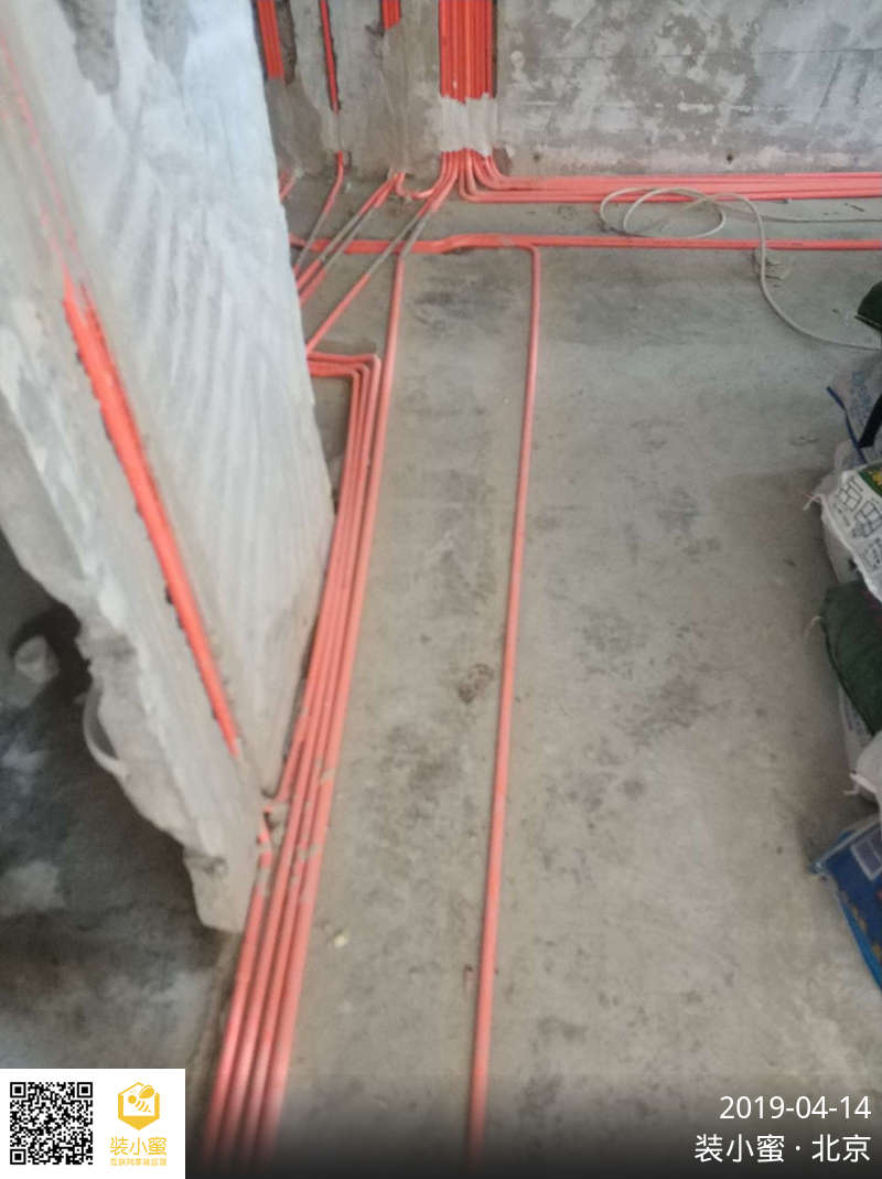

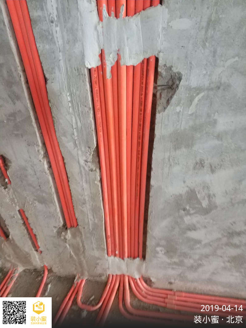

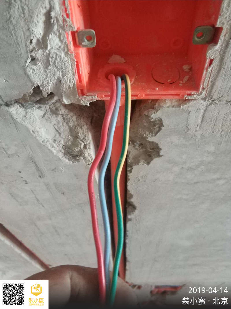

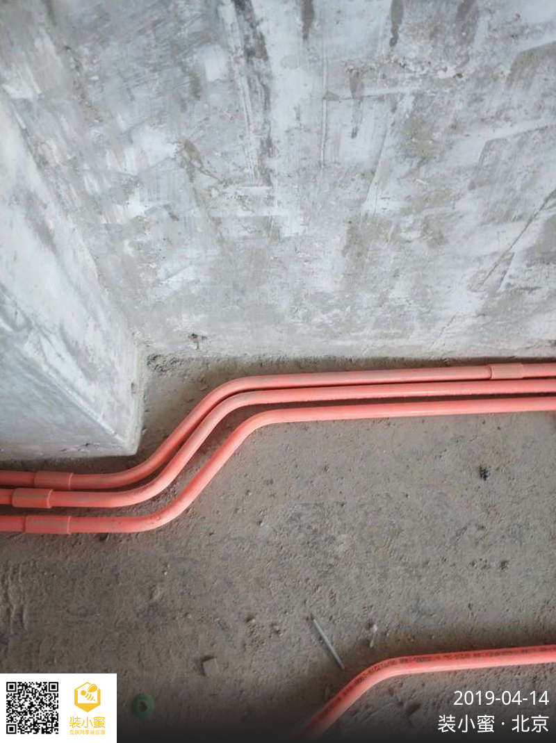

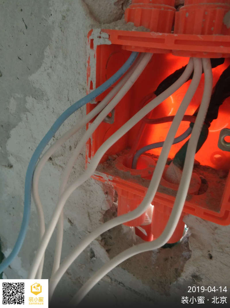

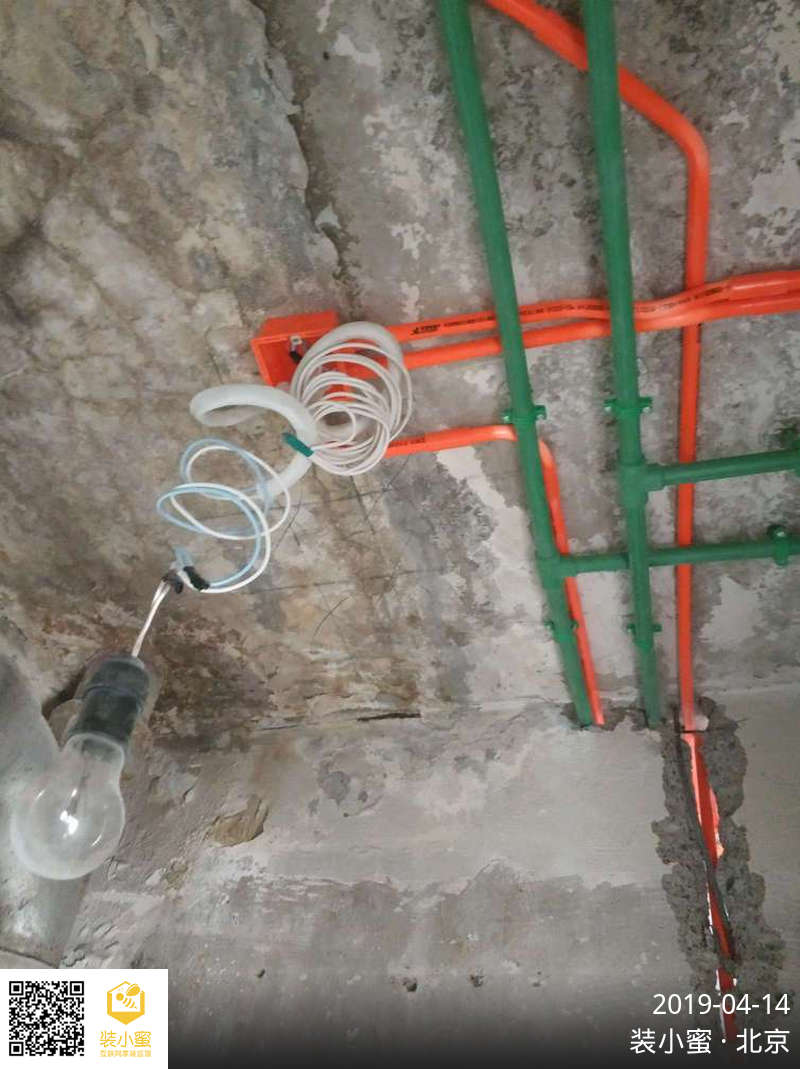

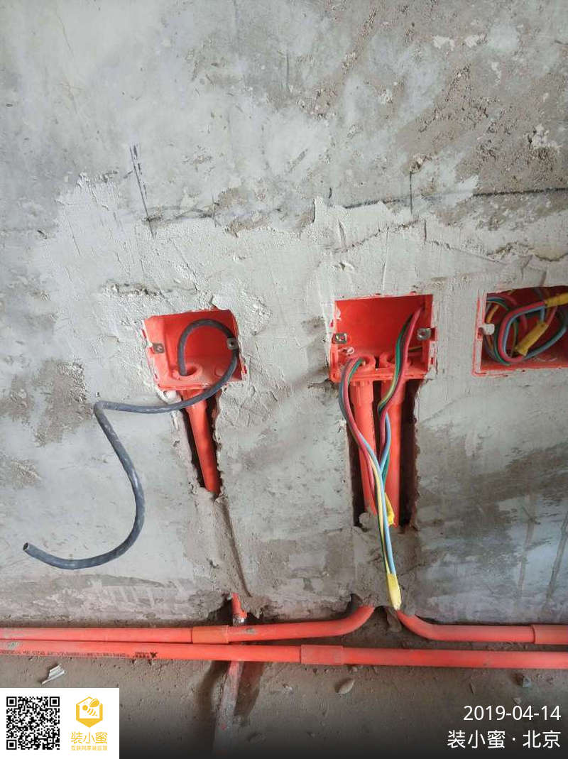

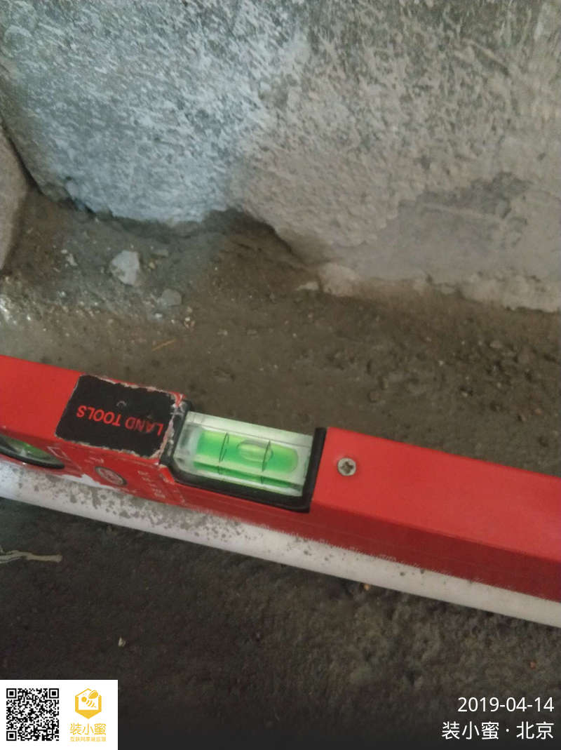

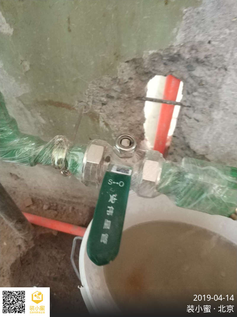

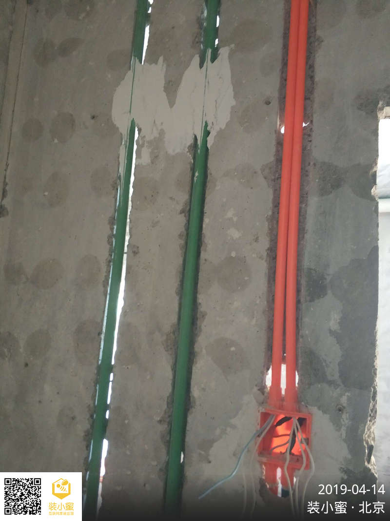

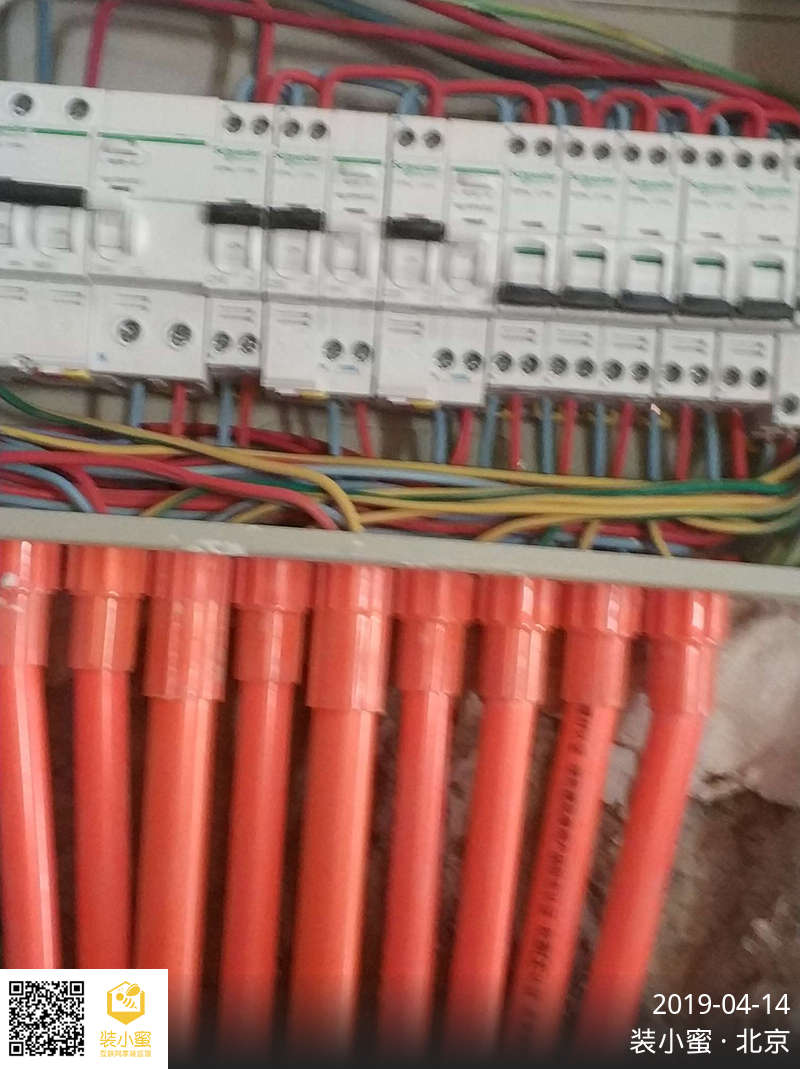

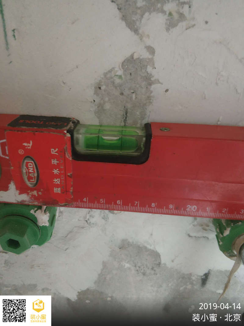

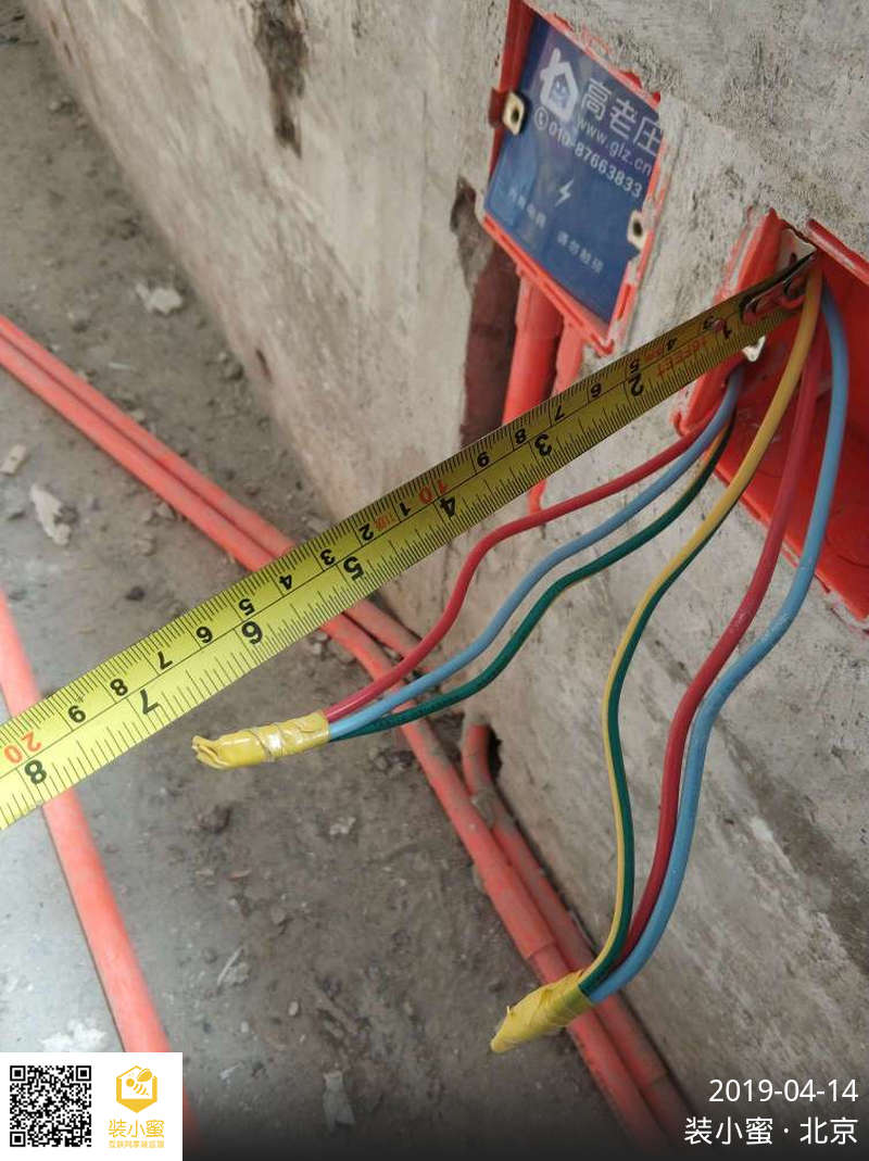

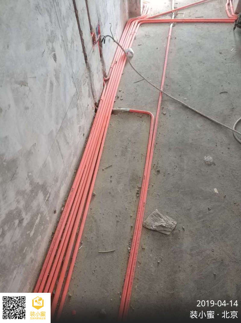

施工进度偏慢,需要加强调整安排。窗户已更换安装并保护,暖气主管已由专业暖气改造。新风系统由专业商家安装完成。瓦工今日凉台做内墙保温。水电隐蔽工程完成,今日客户到现场,再次确认是按照水电定位时定的水电点位进行施工标准完成。检查强电箱安装平整牢固,空开设置合理,工作正常。厨房,空调使用4平方单走回路,普通插座和照明釆用两点五平方电线,用线正确符合要求。电线分路,分色,强弱分明,混水淋浴出水口与墙面平行垂直,间距合理,水管伟星厂家打压合格,并出质保证书,客户收到。但局部有小问题如下:

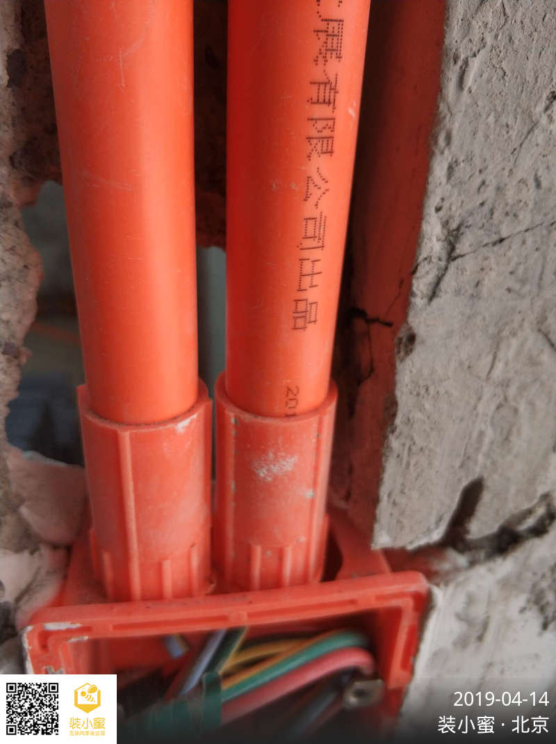

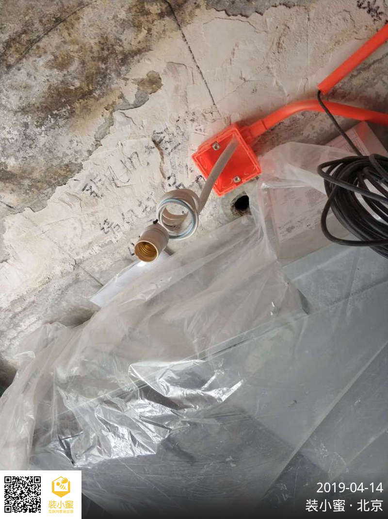

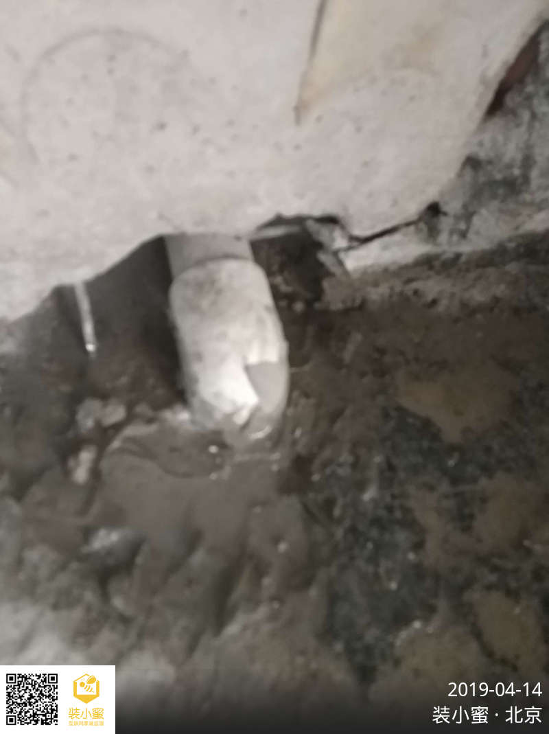

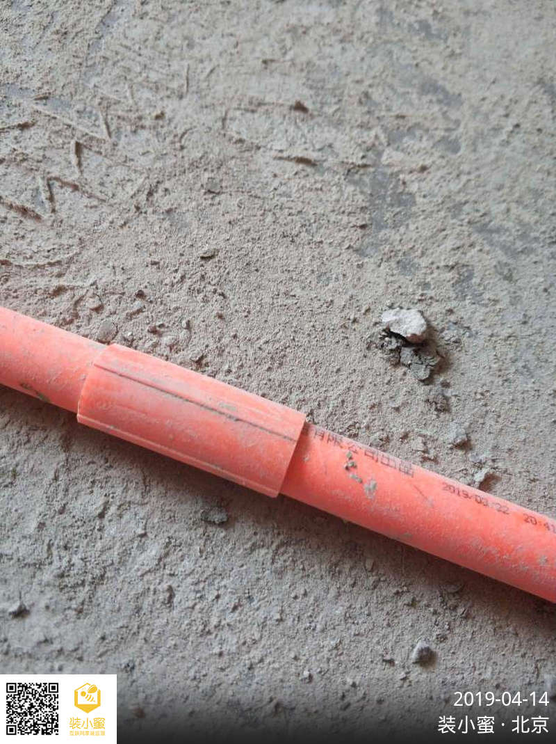

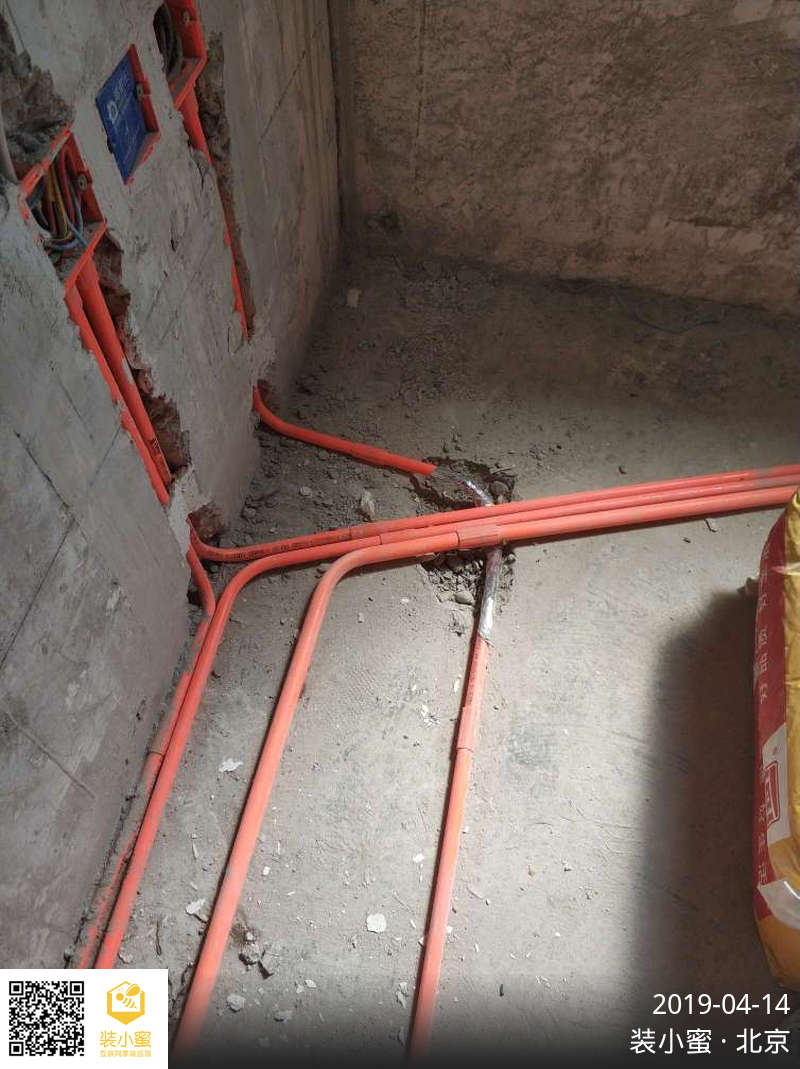

①地面电管加强固定。②地面走管密实,影响后期粘贴,需预留缝隙。③所有电线并头加包绝缘胶布。④凉台设置洗衣机,从厨房引上水下水,管线超长,前期和客户沟通,客户认可,⑤厨房地面走上水,因条条件限制,已和客户沟通,客户认可。⑥卫生间开关导线色不符。⑦厨房过道开关处管穿线超标。⑧所有过墙洞眼吊顶之前加强填补。
以上问题已现场告知客户,工长。需要进行整改。工人正现场调整,下次上门进行复查。建议施工方出水电走向具体点位图纸。

线盒安装与固定符合要求
管卡使用与固定间距符合要求
管内导线穿入数量符合要求
符合标准:29项
给水管道安装平直,走向正确
给水管道与各接口无渗漏现象,安装合格
给水管道固定牢固,无松动
给水管道管卡安装符合要求
龙头、角阀等水管端口出墙长度(水平)确认
下水管道已伸出墙地面200mm以上

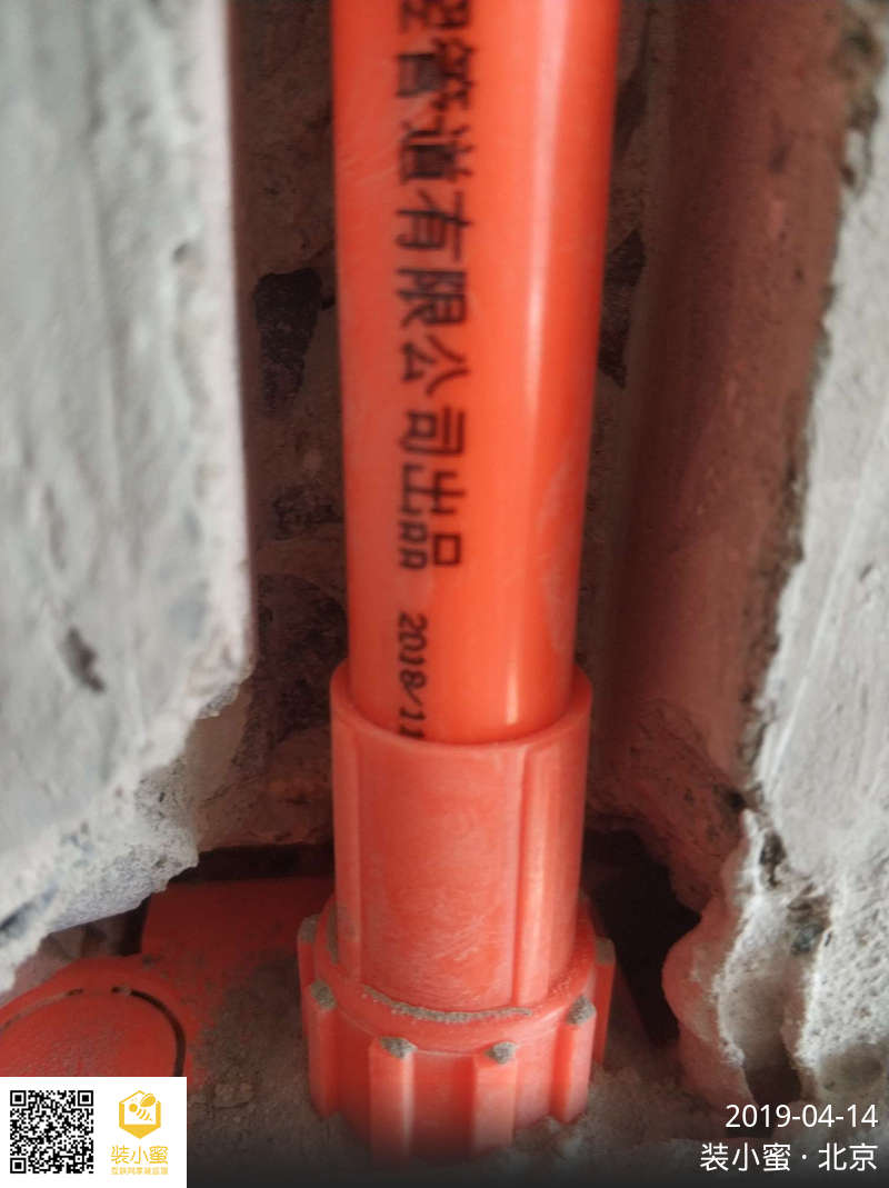

线管接入线盒、电箱采用锁扣连接
线管及接口固定牢固,无松动
强弱电管平行间距与防干扰处理符合要求
电线管完整无破损,无外露导线

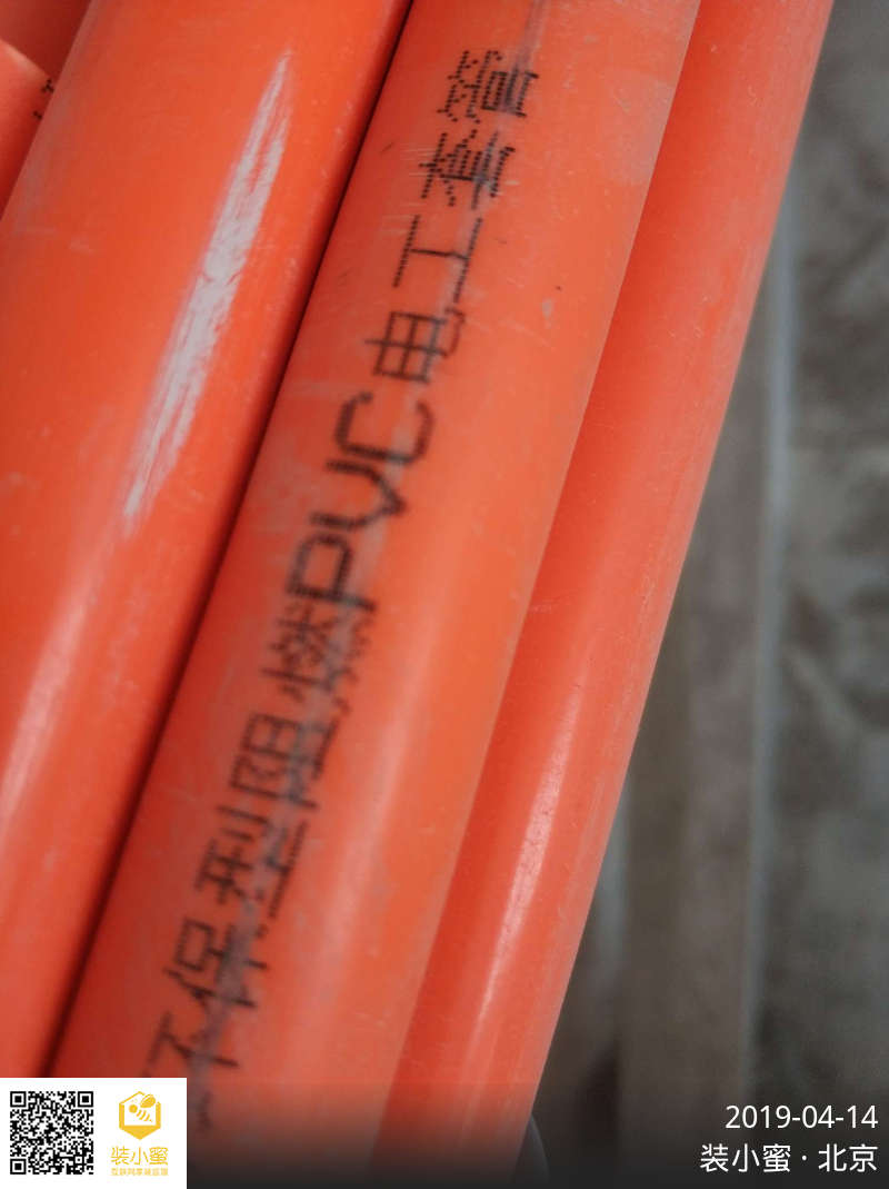

PVC线管线盒及软管具有阻燃性能
线盒(箱体)内预留导线长度符合要求
导线规格使用正确,线色符合要求

强弱电线管道排设平直、有序

断路器接入导线数量符合要求
导线与断路器匹配符合要求
插座回路漏保设置合理
