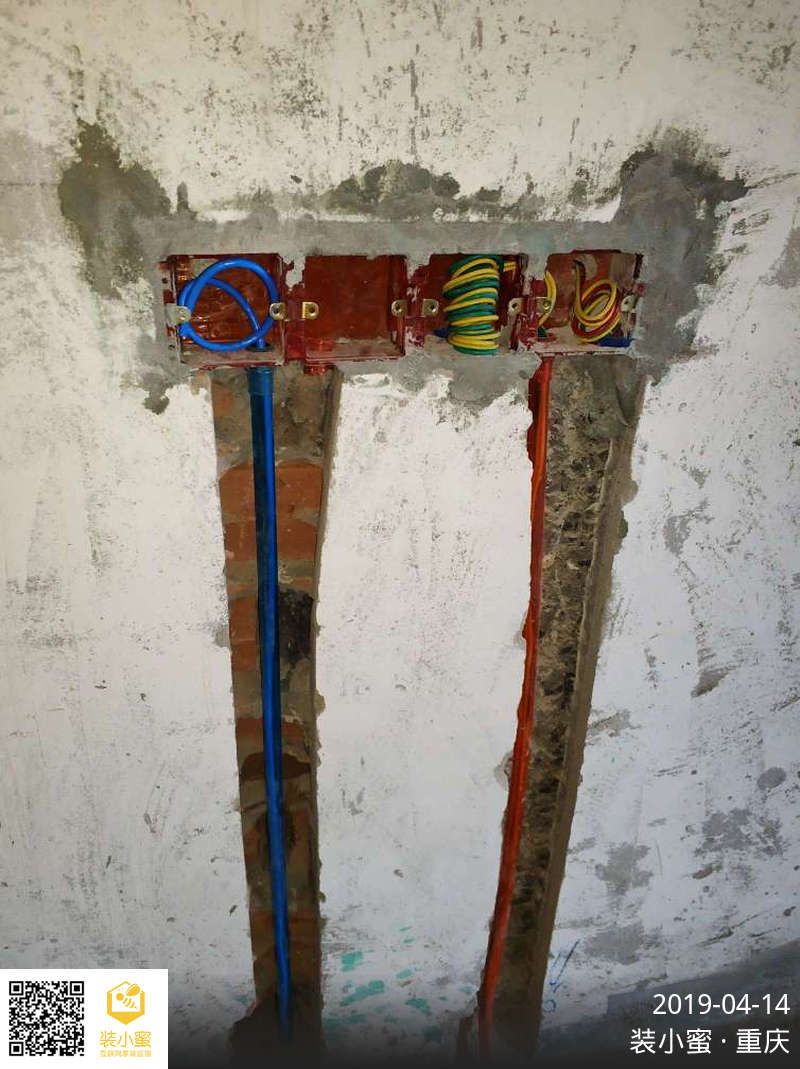

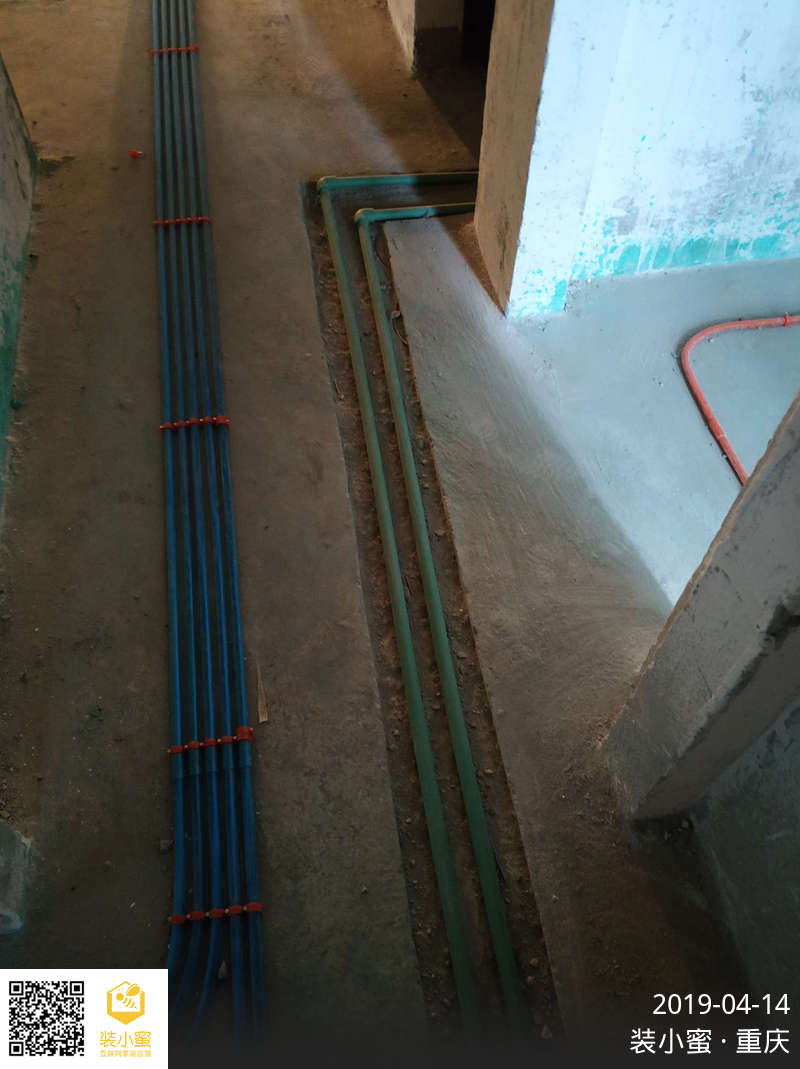

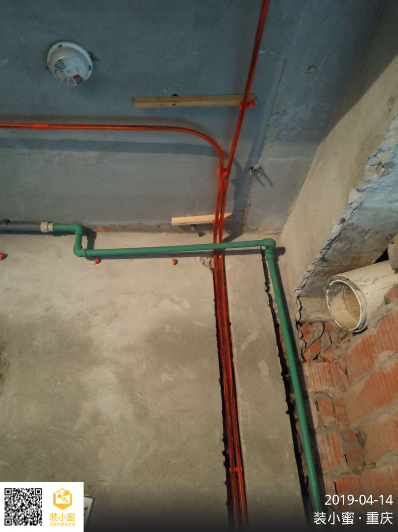

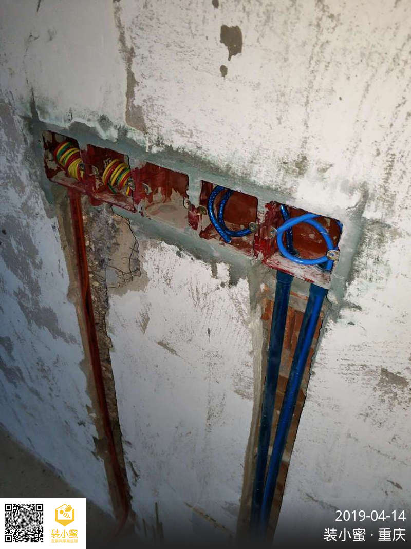

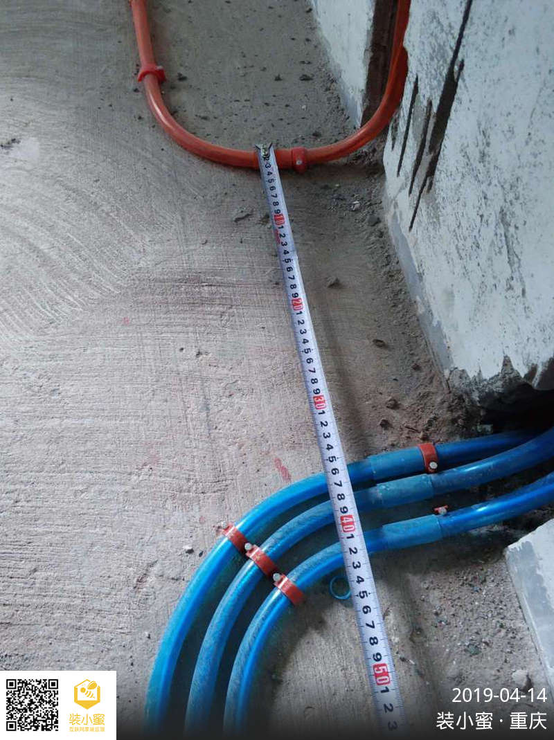

1,部分墙面水管固定不牢固,需要后期泥工师傅固定。

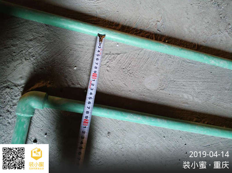

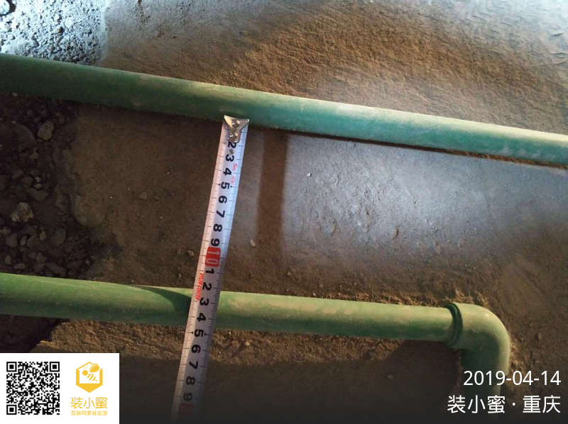

2,混水阀冷热水管端口间距不符合规范,以及水平不一致,水管中心间距需要控制在150mm。
3,水管端口出墙长度需要调整。

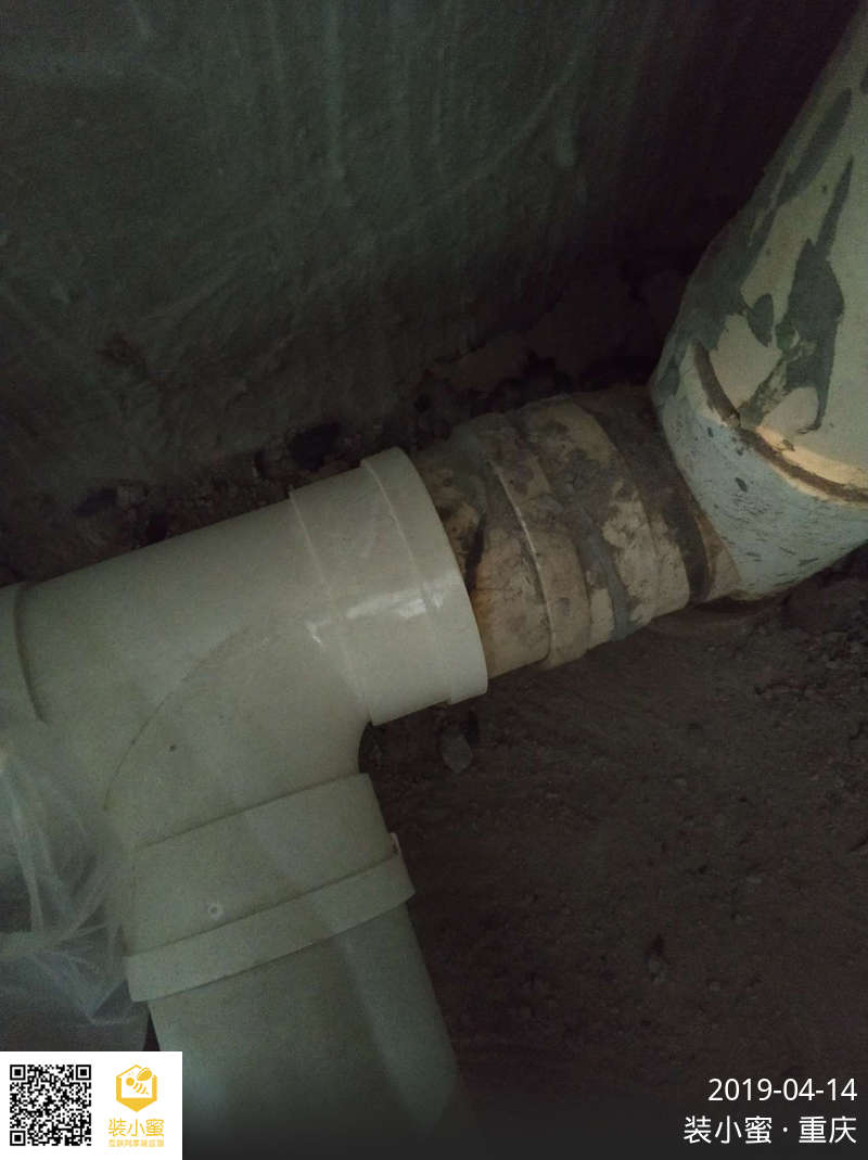

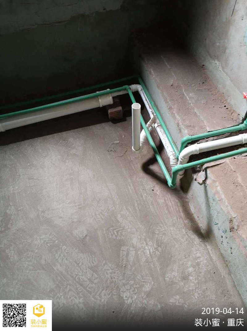

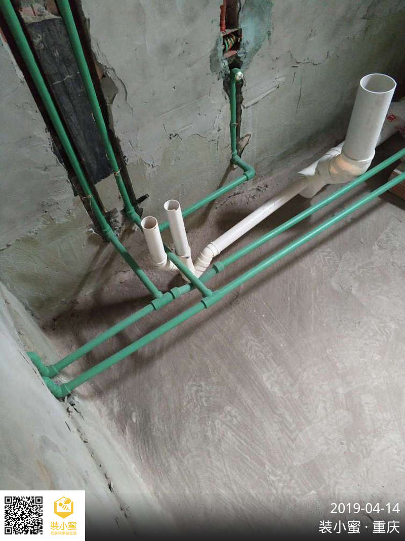

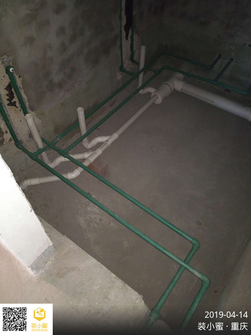

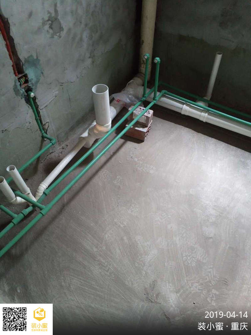

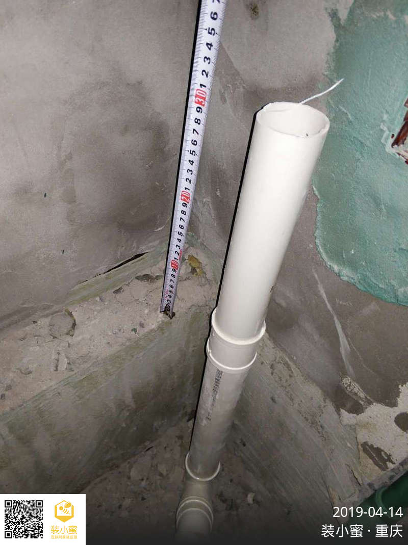

4,生活阳台排水管坡度不符合要求,需要固定时调整坡度。

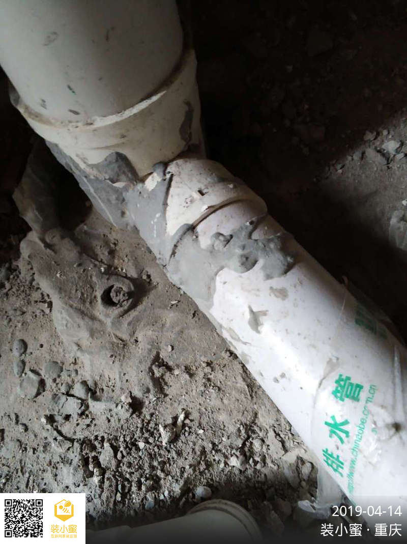

5,生活阳台排水管未使用斜三通,需要重新调整。
6,厨房水槽排水管暗埋敷设,改管长度过长,建议调整。

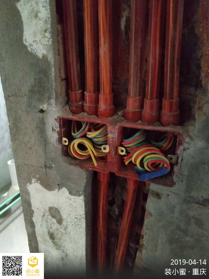

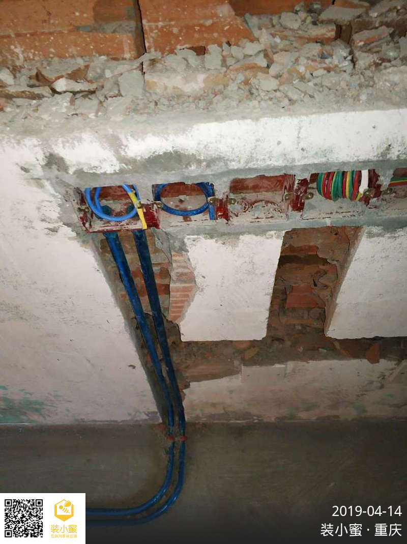

7,衣帽间线管和锁扣脱节,需要调整。

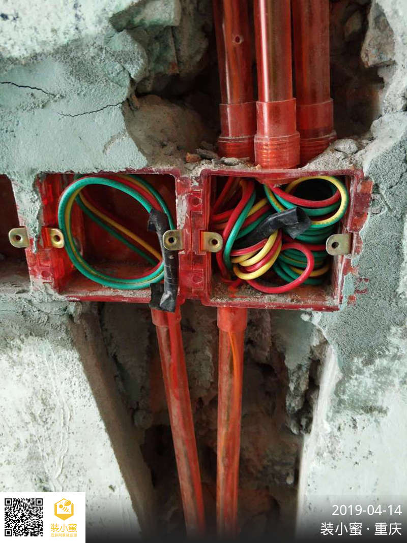

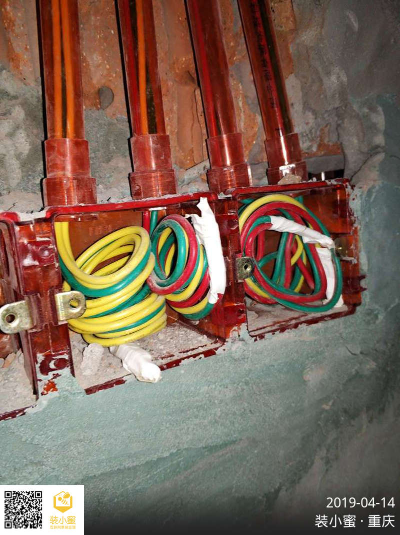

8,生活阳台线管未使用锁扣接入线盒,有电线裸露在线槽内,需要调整。
9,墙面线管固定松动。

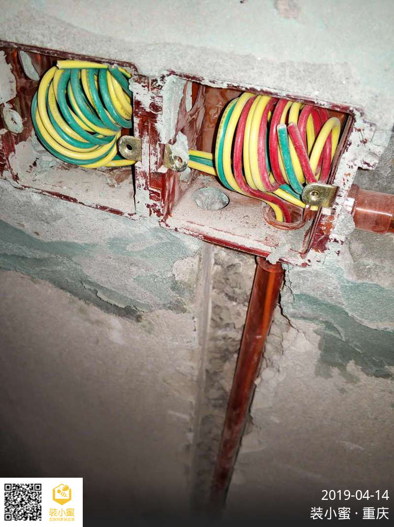

10,生活阳台插座电线分色不规范,需要标记清楚。
11,弱电线需要编号处理,方便后期面板接线。
12,现场未进行水管压力测试,建议测试时拍视频确认。
1、 封槽不能凸出墙面,以免腻子找平时墙面不平整
2、 封槽前要洒水,防止空鼓

多管并管,已采用Y型三通连接
厨房排水管安装符合要求
弱电线两端已编号并保护

下水管道经通水试验,排水畅通
