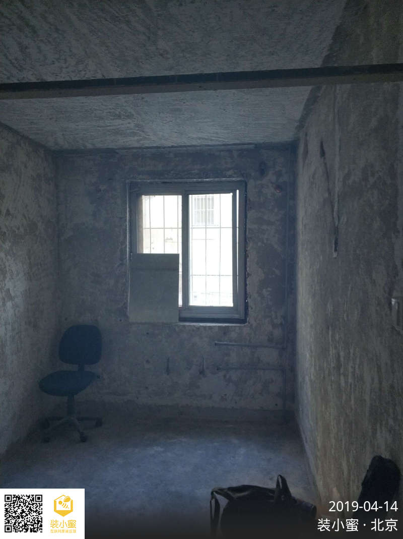

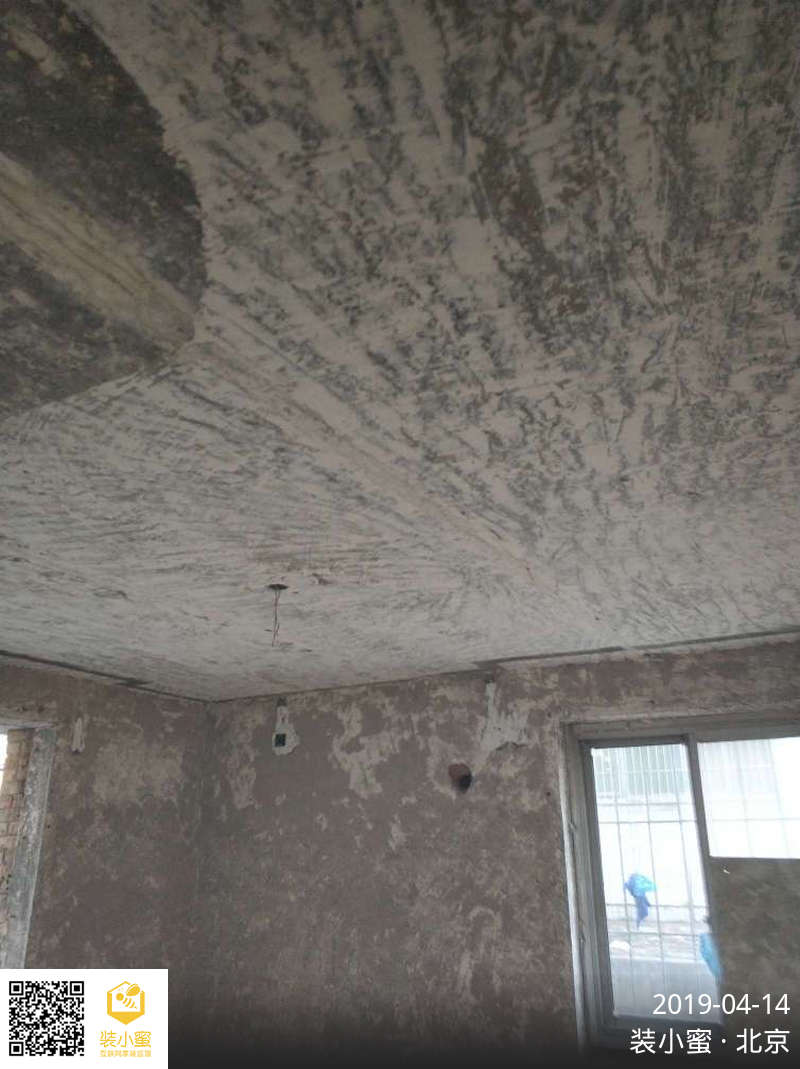

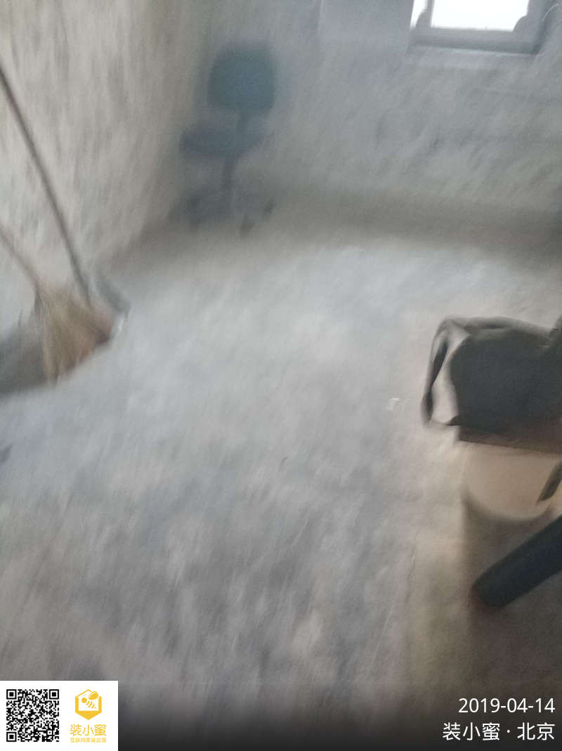

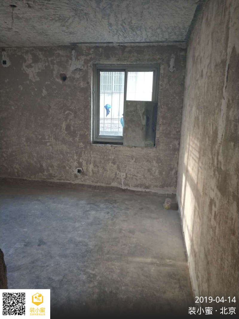

现场施工进度正常,拆除工艺施工已基本完成。

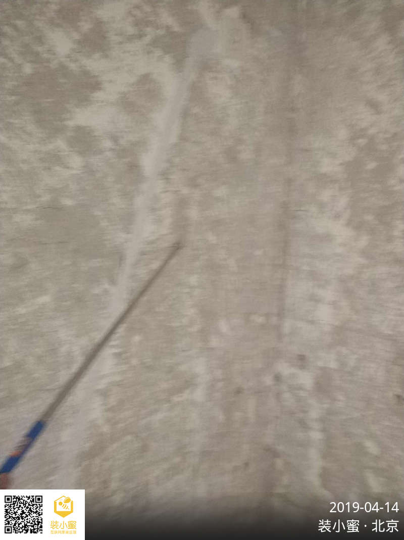

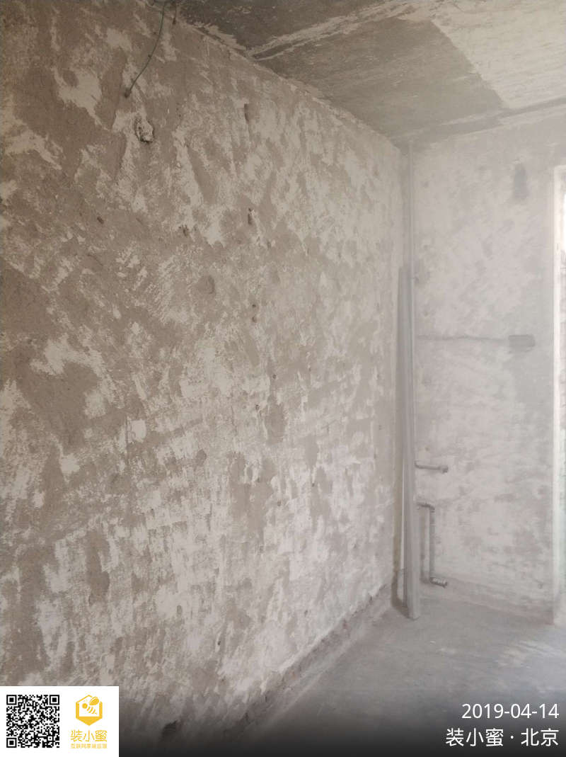

1原墙面垂直误差比较大建议客户与施工方沟通加强处理。2原墙面基层比较疏松建议客户挂网格布做防裂处理或铲除重新抹灰找平。以上建议可能增加费用请客户与施工方协商。

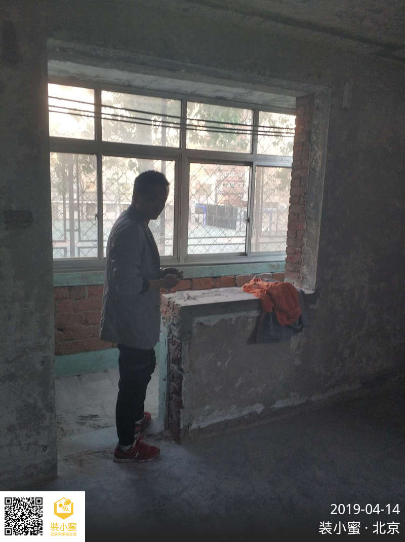

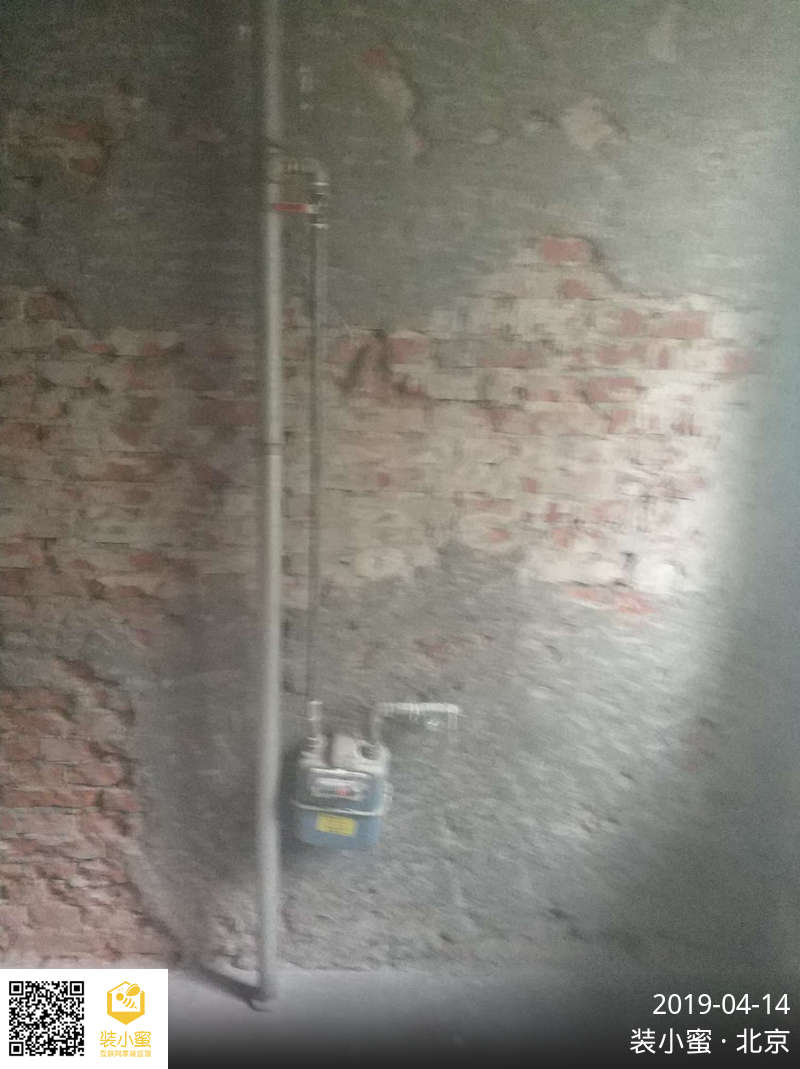

建议客户联系燃气公司先拆燃气表贴砖完成后在安装。

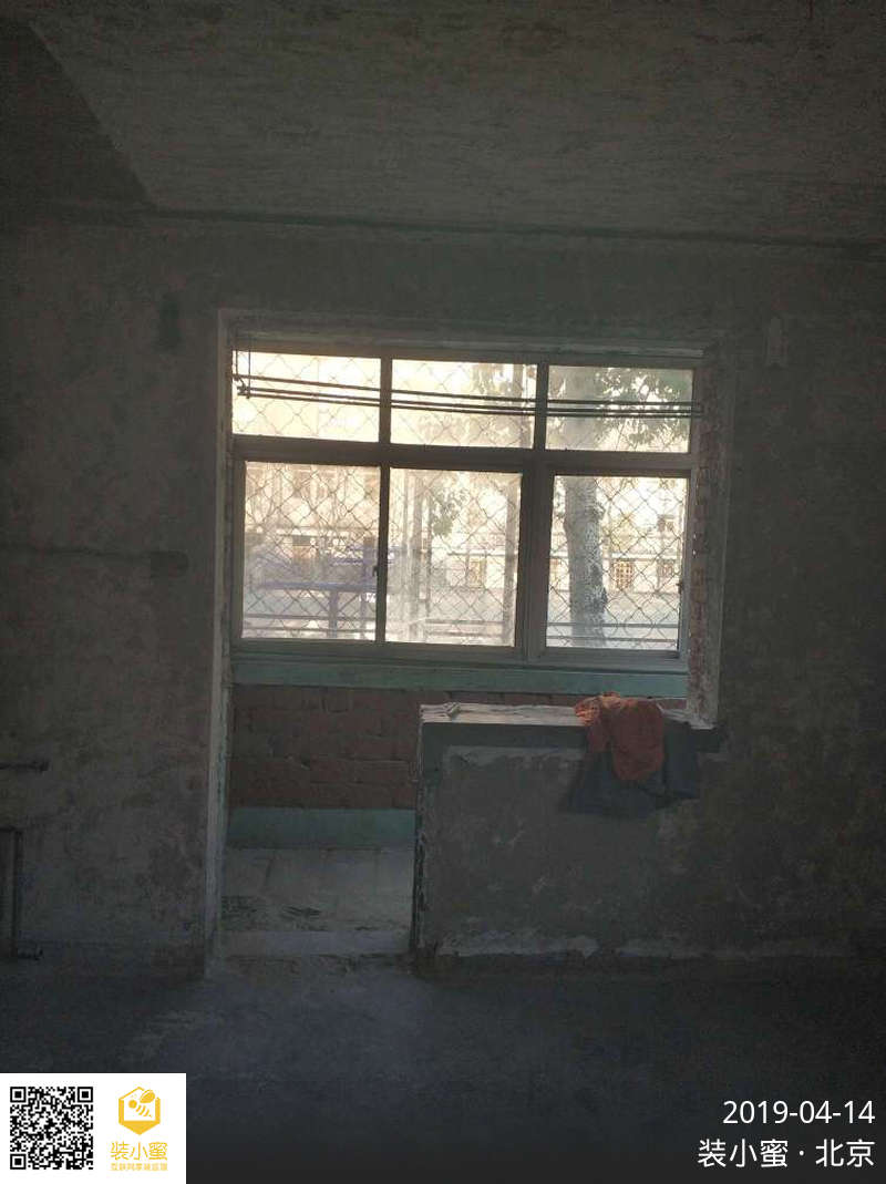

门洞口墙体(两侧)垂直平整符合要求
