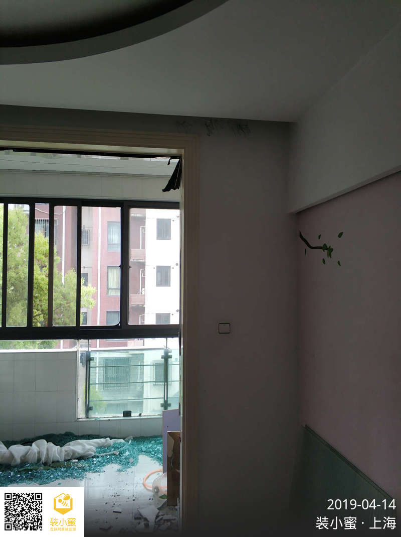

3、新设门洞建议使用混凝土过梁,不可用木梁;

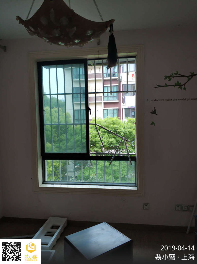

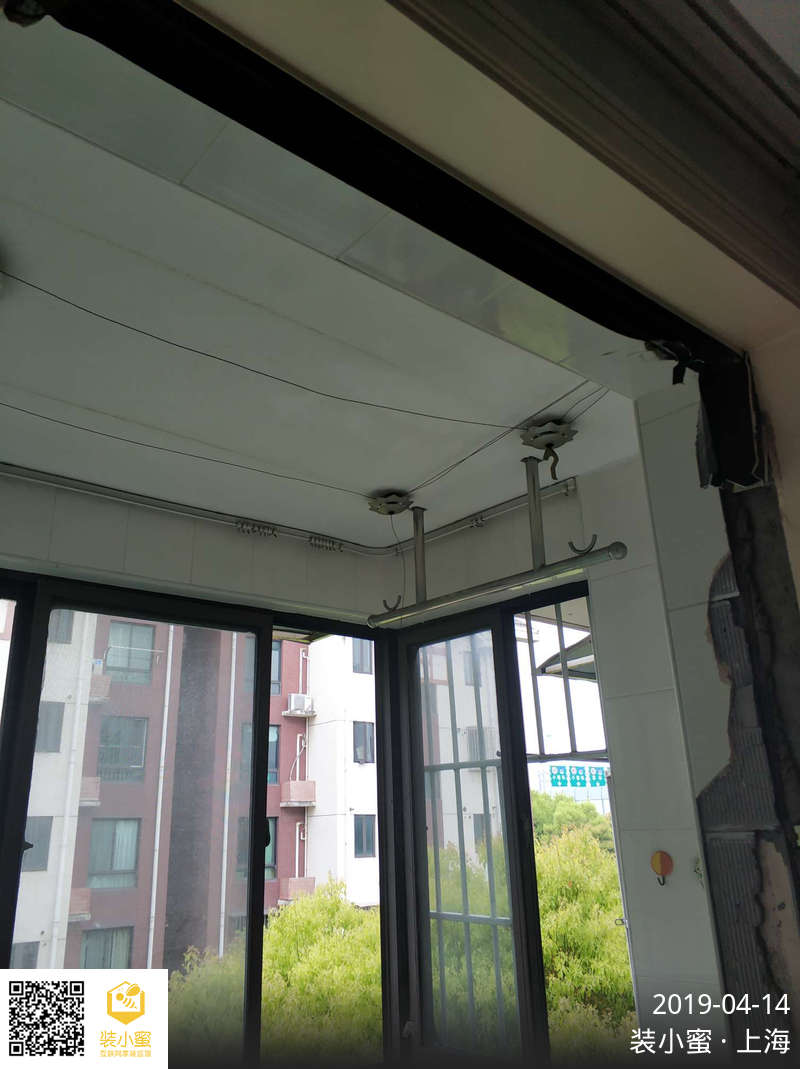

4、窗户下侧与窗框间建议预留2-3公分间隙用于水泥填充防止渗水。

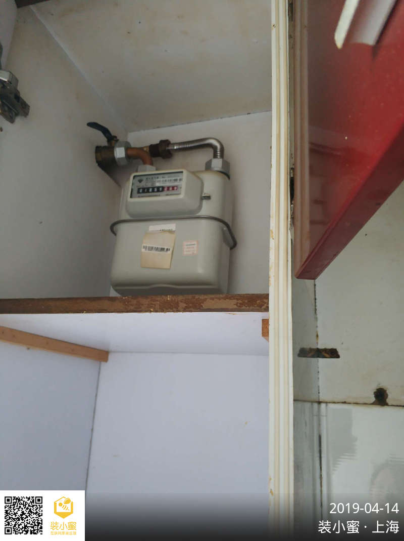

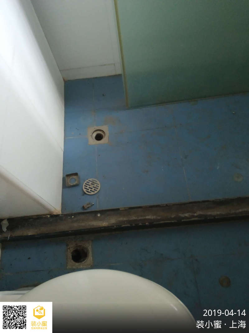

6、地漏及排水管在拆旧前,做好防堵措施,拆除结束后建议对原排水进行疏通

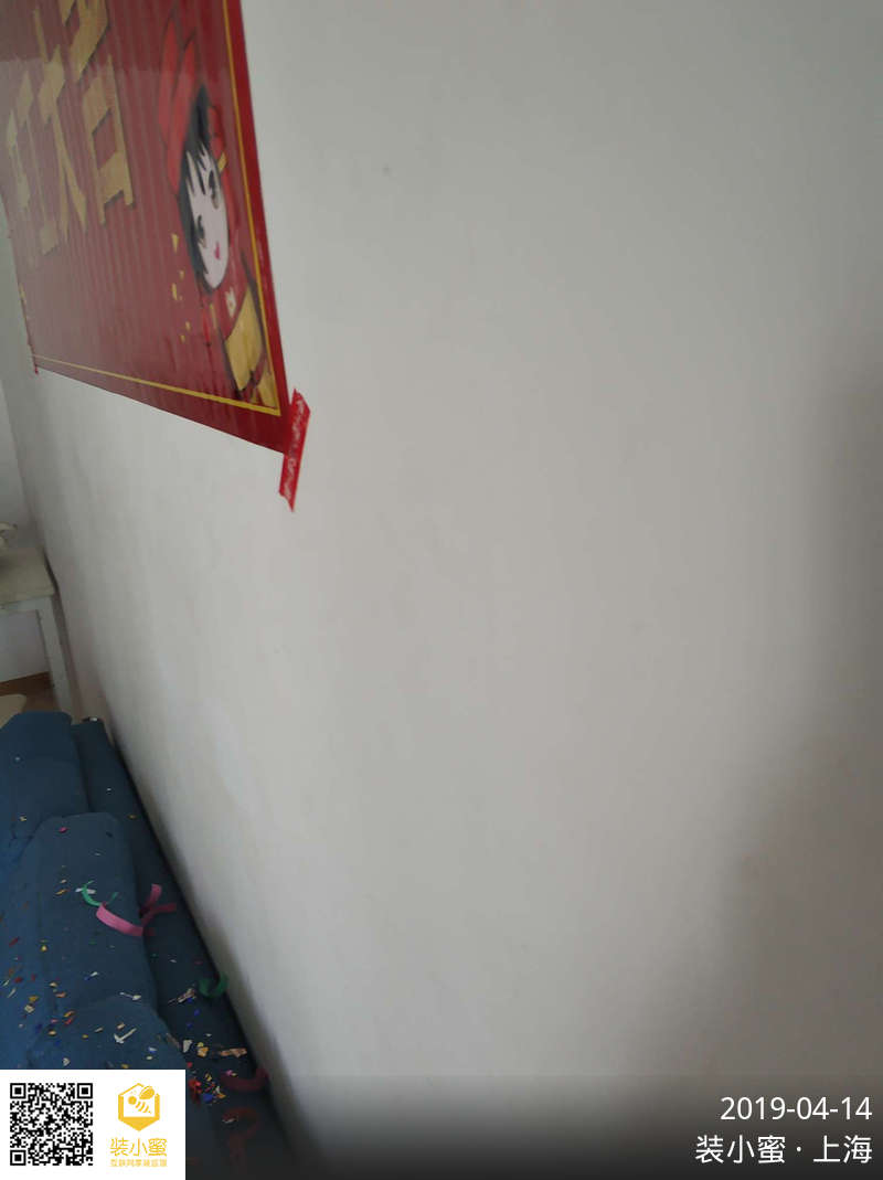

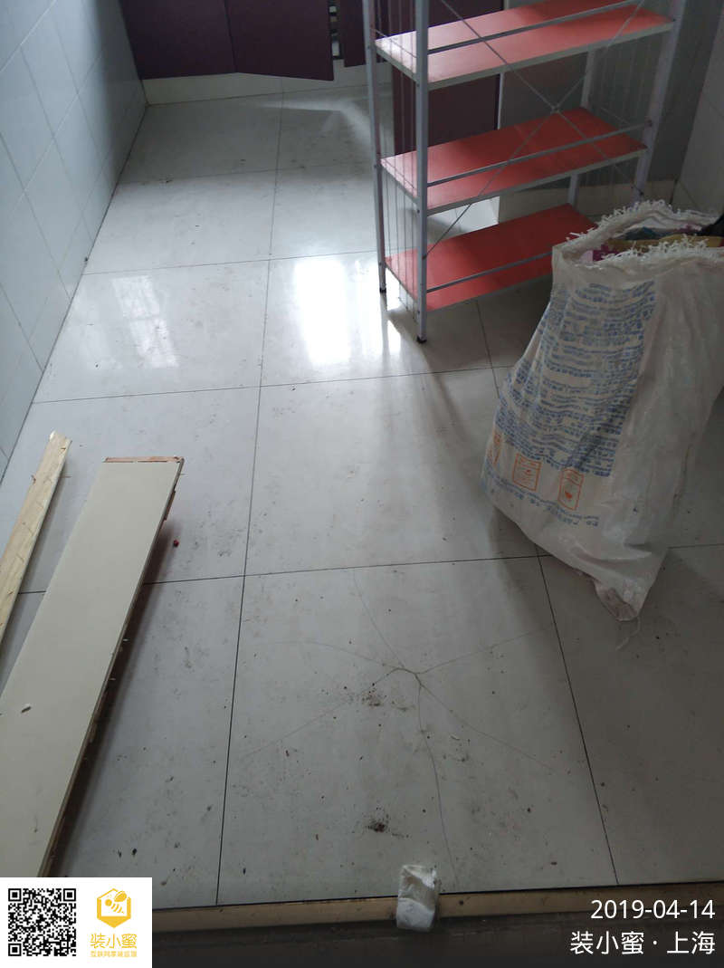

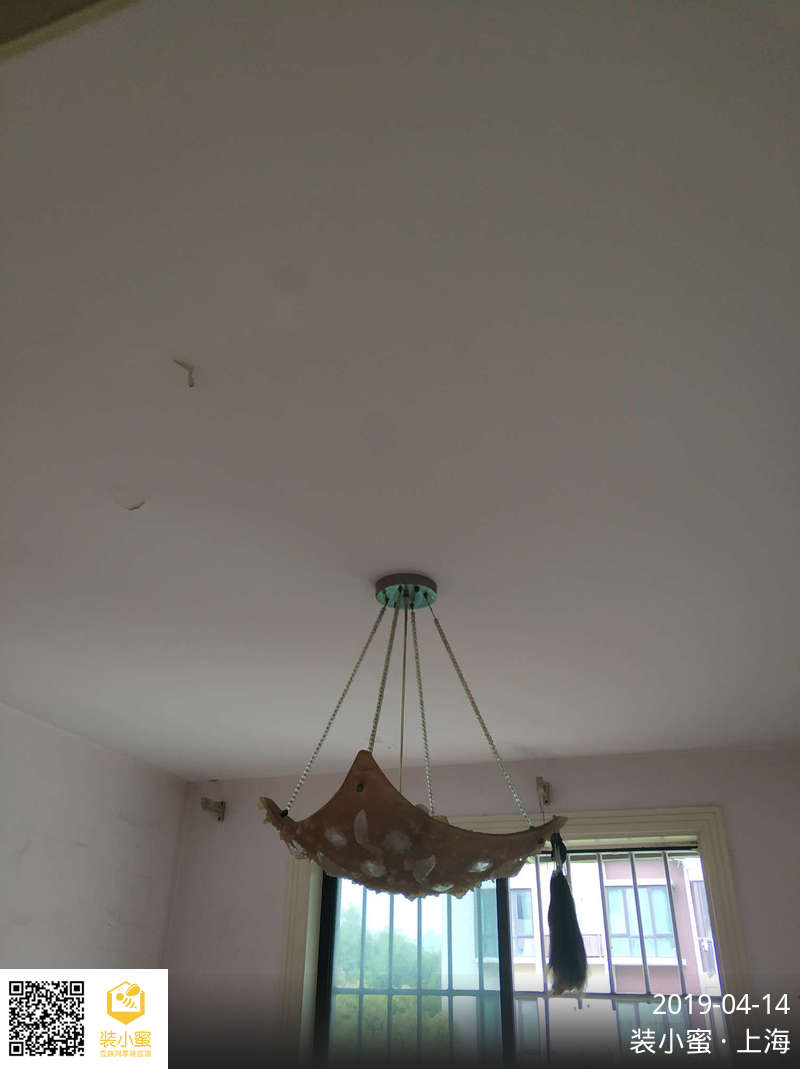

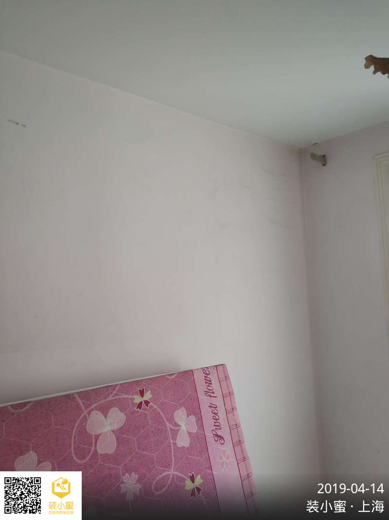

1.墙面有空鼓现象,建议和施工方协商处理

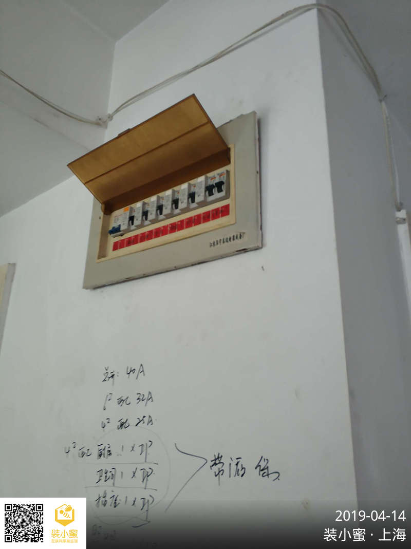

强电箱回路配置图已经交待
