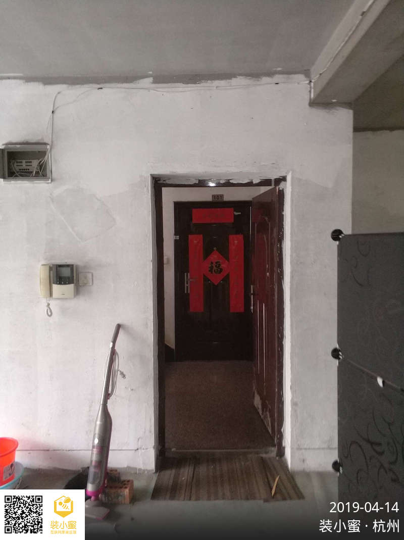

本次为【原房检查工作】是第1次上门
客户:1人,设计师:1人,客户家人:1人
1.厨房墙面9处空鼓,窗子开关时下方配件有松动。
2.餐厅墙面五处空鼓。
3.客厅墙面十处空鼓,左侧移门不垂直。
4.中间卧室墙面9处空鼓。
5.次卫墙面是十六处空鼓,地面一处空鼓。
6.主卧墙面16处空鼓。
7.主卫地面四处空鼓,墙面7处空鼓。
8.北边卧室9处空鼓,窗左边有渗水。
9.走廊墙面9处空鼓。

地面基层无空鼓开裂现象
原窗窗框、窗户(玻璃)完好,操作正常
符合标准:18项
顶面表面经目测,无明显开裂现象
顶面表面经目测,无明显不平整现象
经内部观察,墙面无渗漏现象
墙体腻子表面牢固,平整
原装修时没有拆除承重墙体的现象
地面基层牢固,无起沙现象
厨房、卫生间地面已低于外区域地面
防盗门安装牢固
门槛高度符合地面铺设高度要求
门洞口垂直平整符合要求
原门窗开启、锁止正常,把手完整
窗户外侧滴水线完好
排水与排污管道已经分设
本建筑已经进行雨污分流排水
原配电箱及断路器工作正常
等电位装置原建筑已配备
