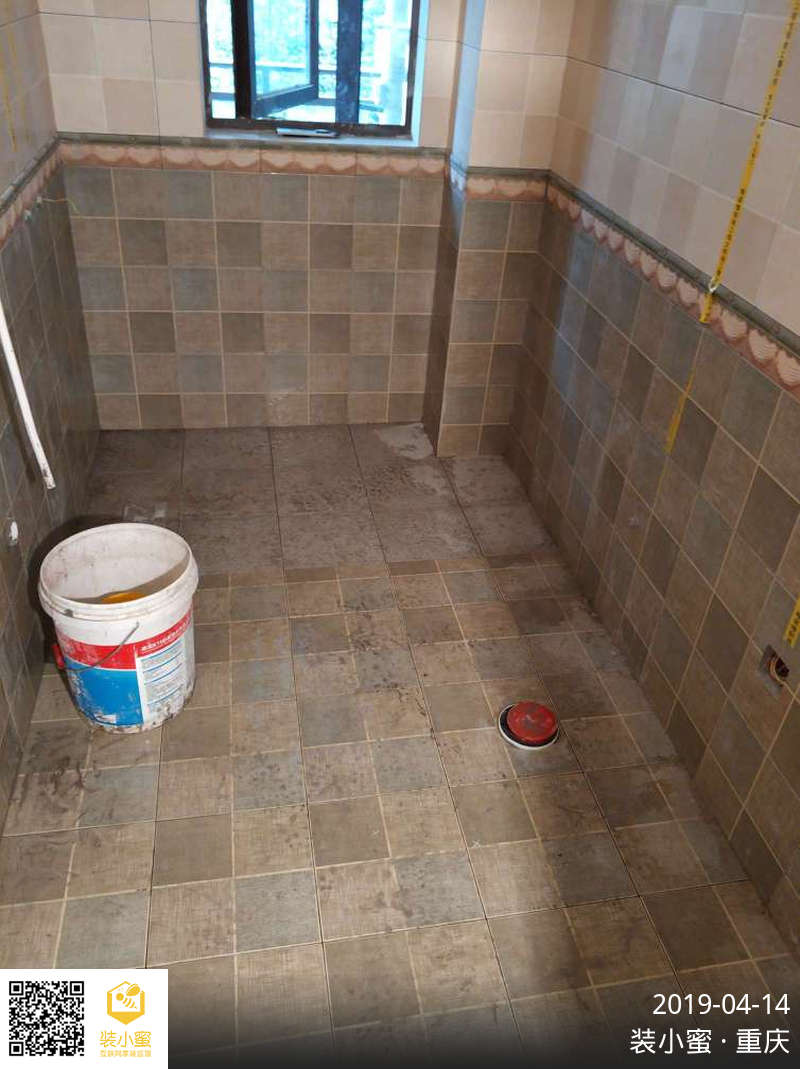

1.进度偏慢,瓦木工施工中期阶段验收,现场无人施工。

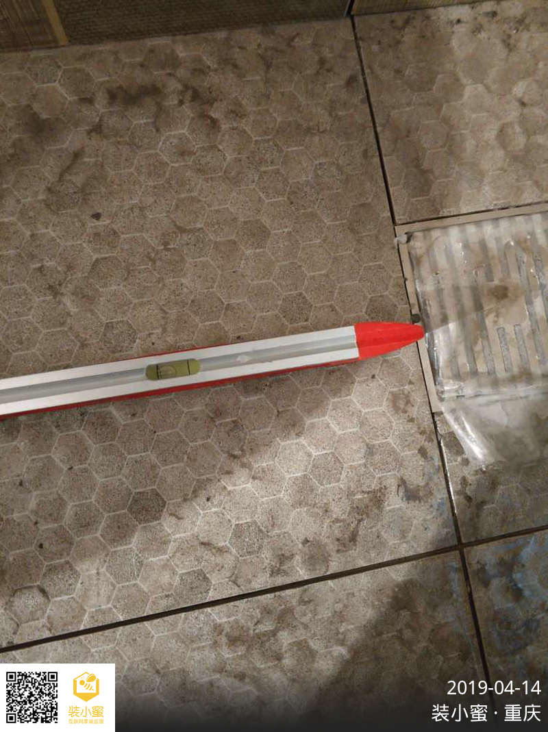

1.生活阳台地砖,地台上第一块空鼓超标,建议施工方整改。

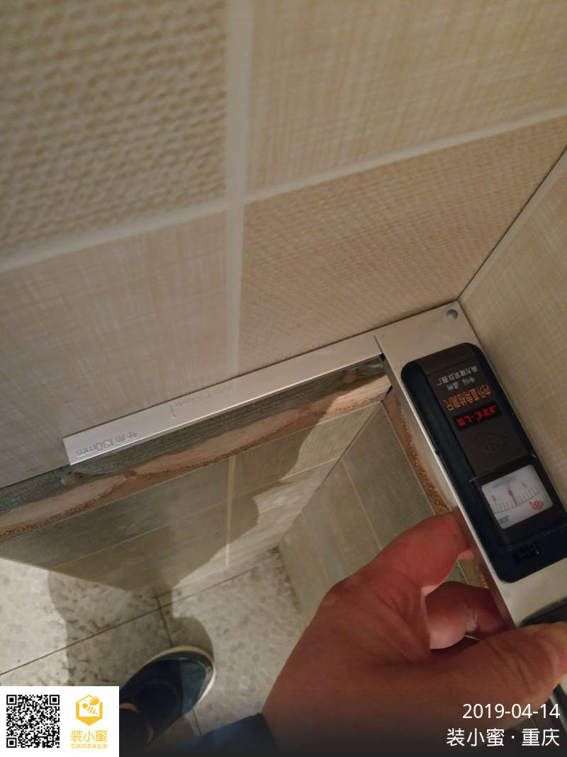

2.客厅,卧室地砖四周部分缝隙较大需填实抹平。
3.用水区域地砖缝隙,建议勾缝处理,避免里面积水。

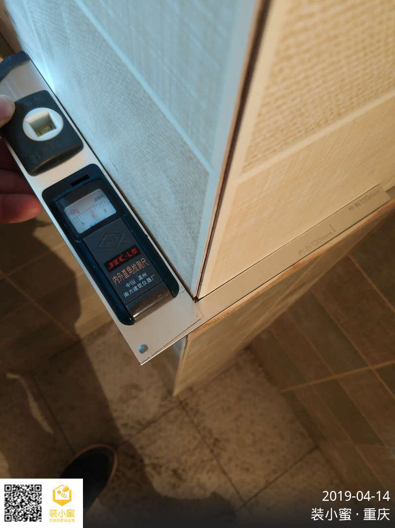

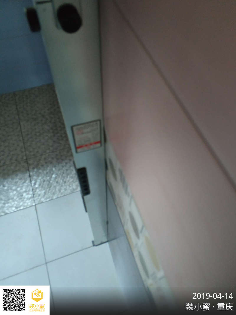

1、 墙面批嵌必须干透后再进行下一步施工
2、 刮腻子时应注意调整门套边,柜边垂直度及平整度。 踢脚线处应注意调整平整度

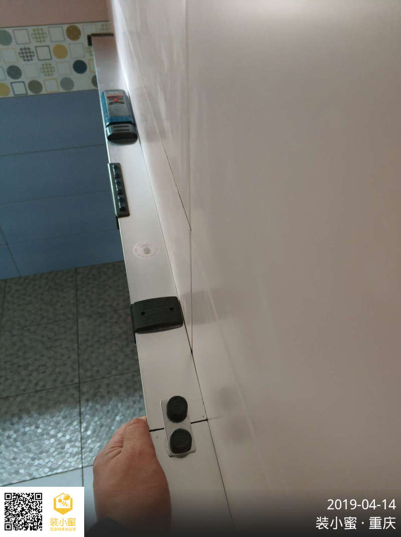

符合标准:12项
石膏板面板安装平整,完整无污损
灯槽或造型施工符合要求
墙地砖表面质量符合要求
墙地砖表面花色符合要求
墙面砖铺贴施工符合要求
墙砖无明显的空鼓,符合要求
地面砖(石)铺贴施工符合要求
卫生间干区地面坡向符合要求
淋浴房(阳台)地面坡向符合要求
地漏与下水管结合良好
