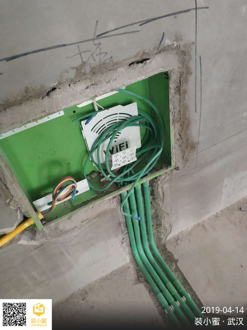

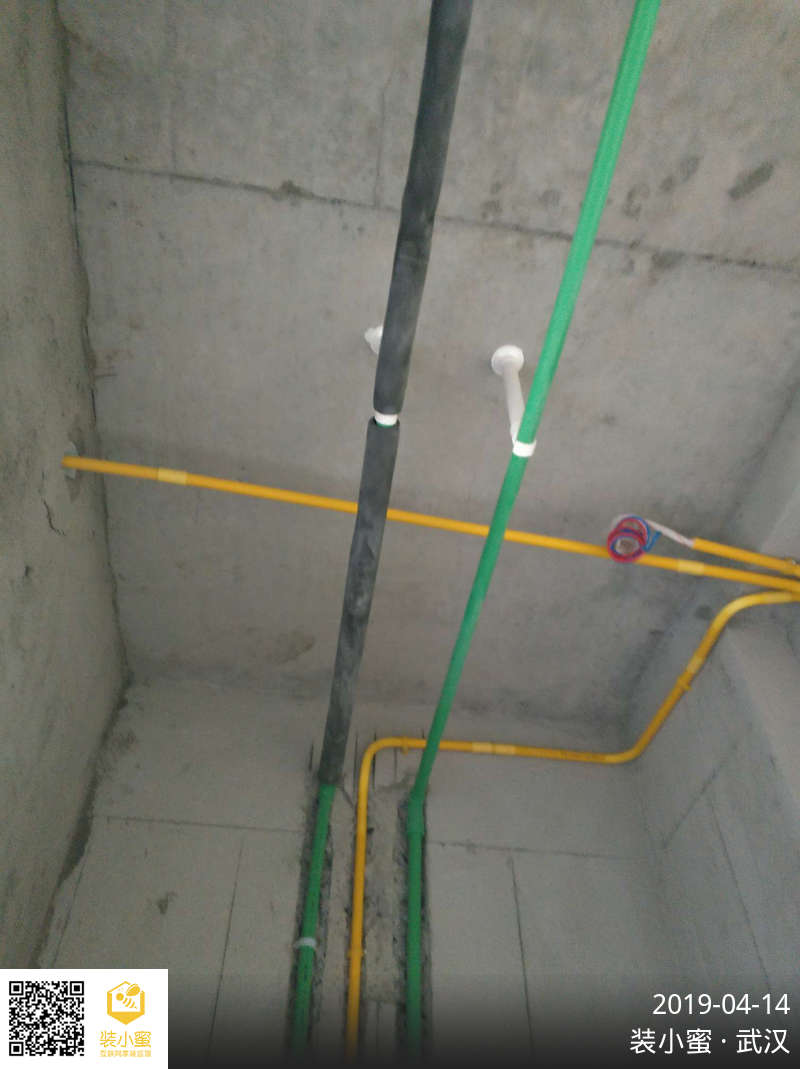

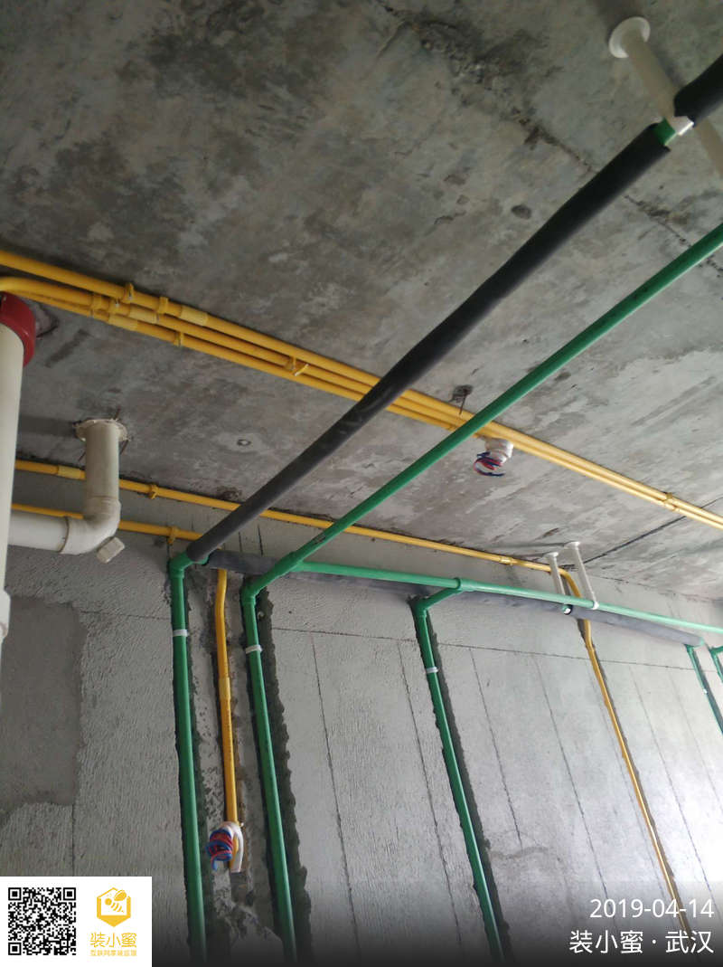

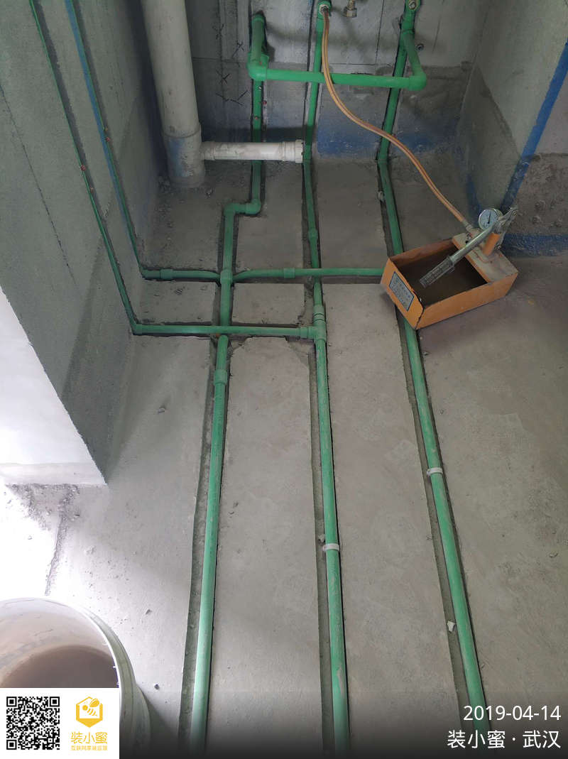

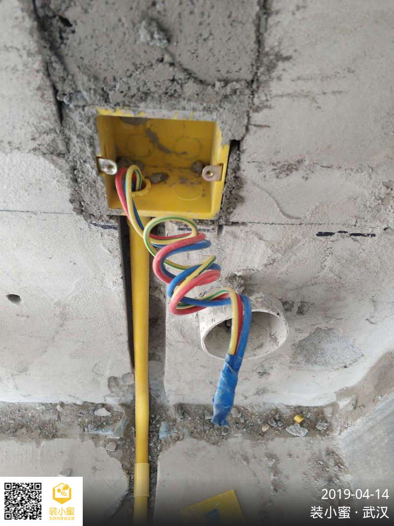

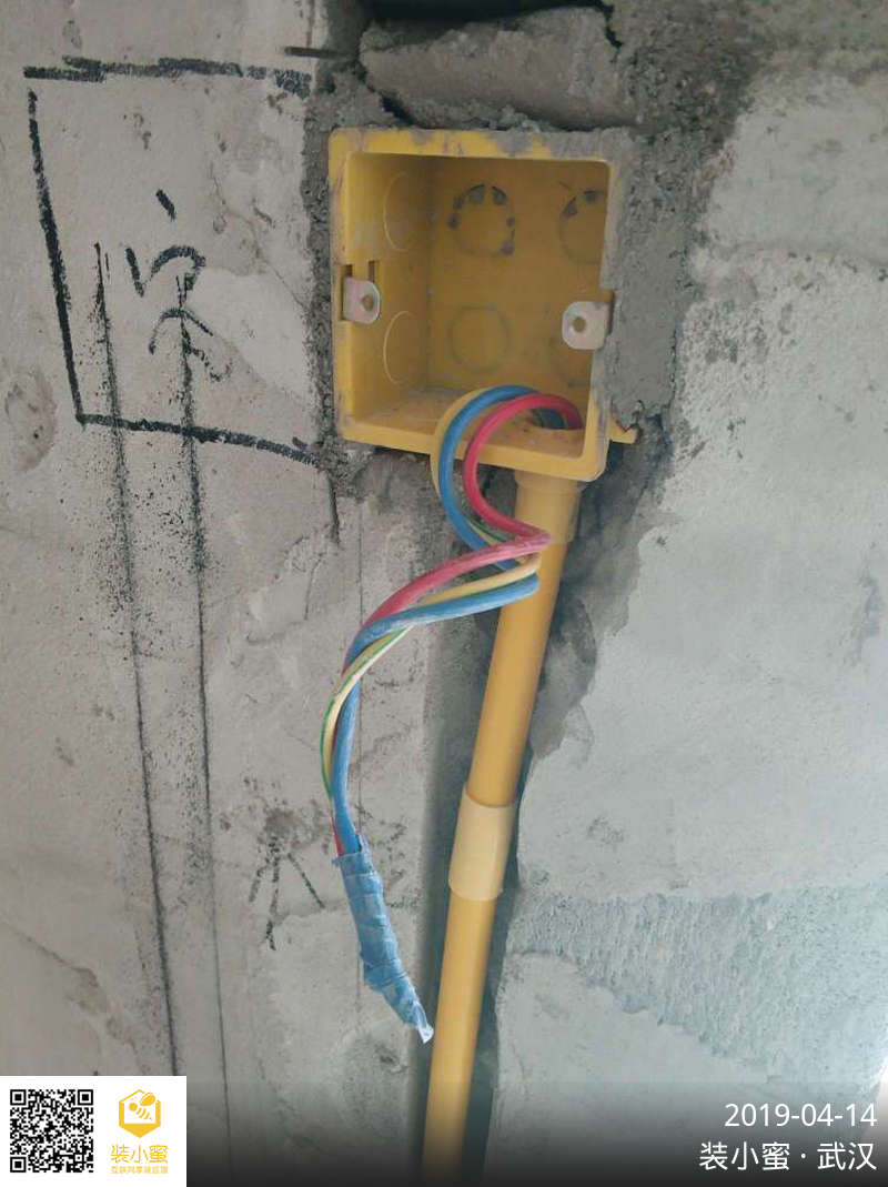

1.全房共计15个回路,厨卫空调单独4平方回路。电管弯管施工,锁扣连接,排卡固定,强电一管三线,弱电单管单线。

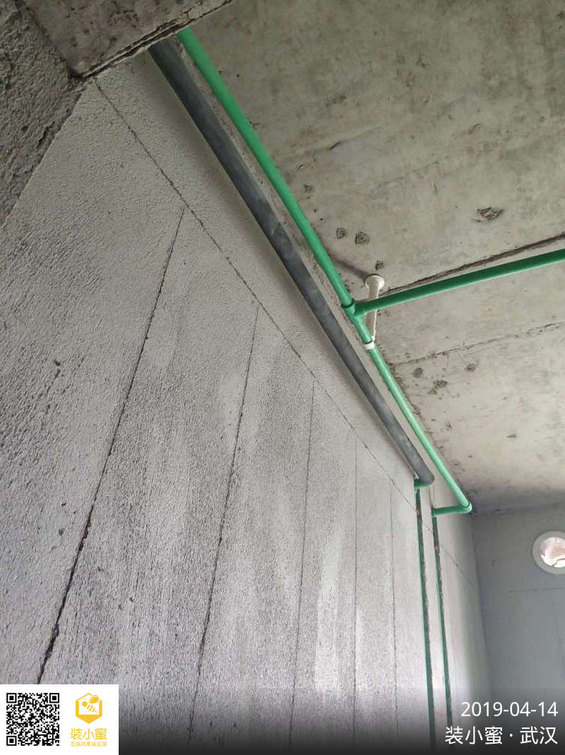

2.主水管6分,热水管保温处理,吊卡固定。打压9个压,超一个小时无明显掉压,符合要求。

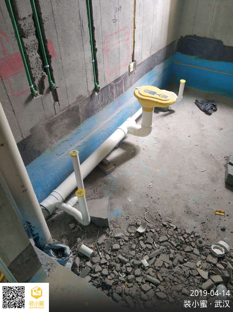

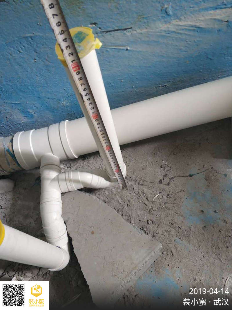

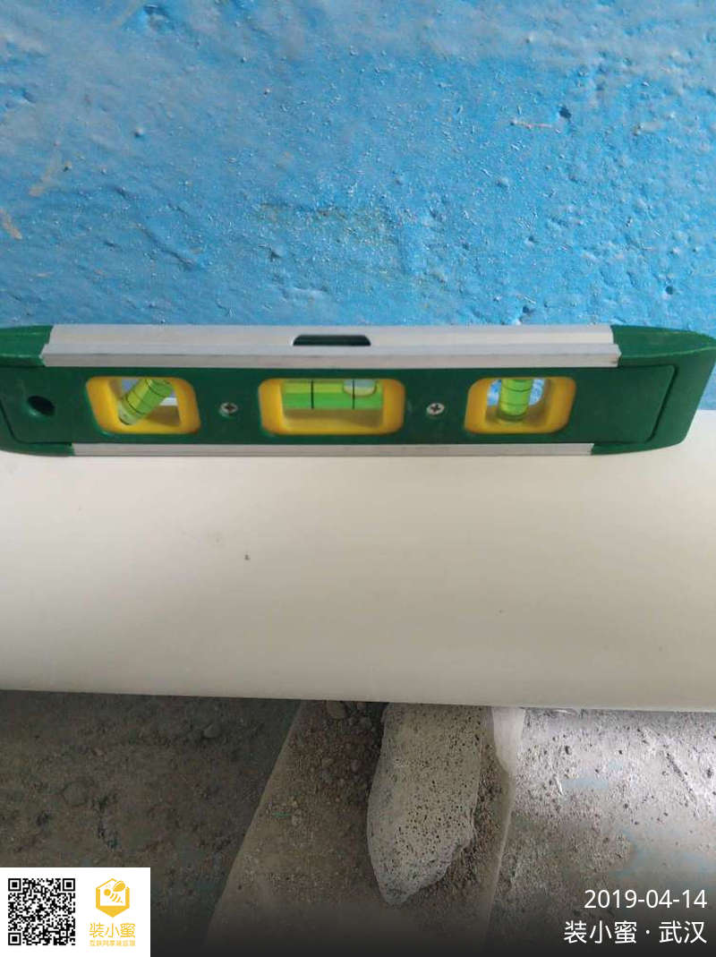

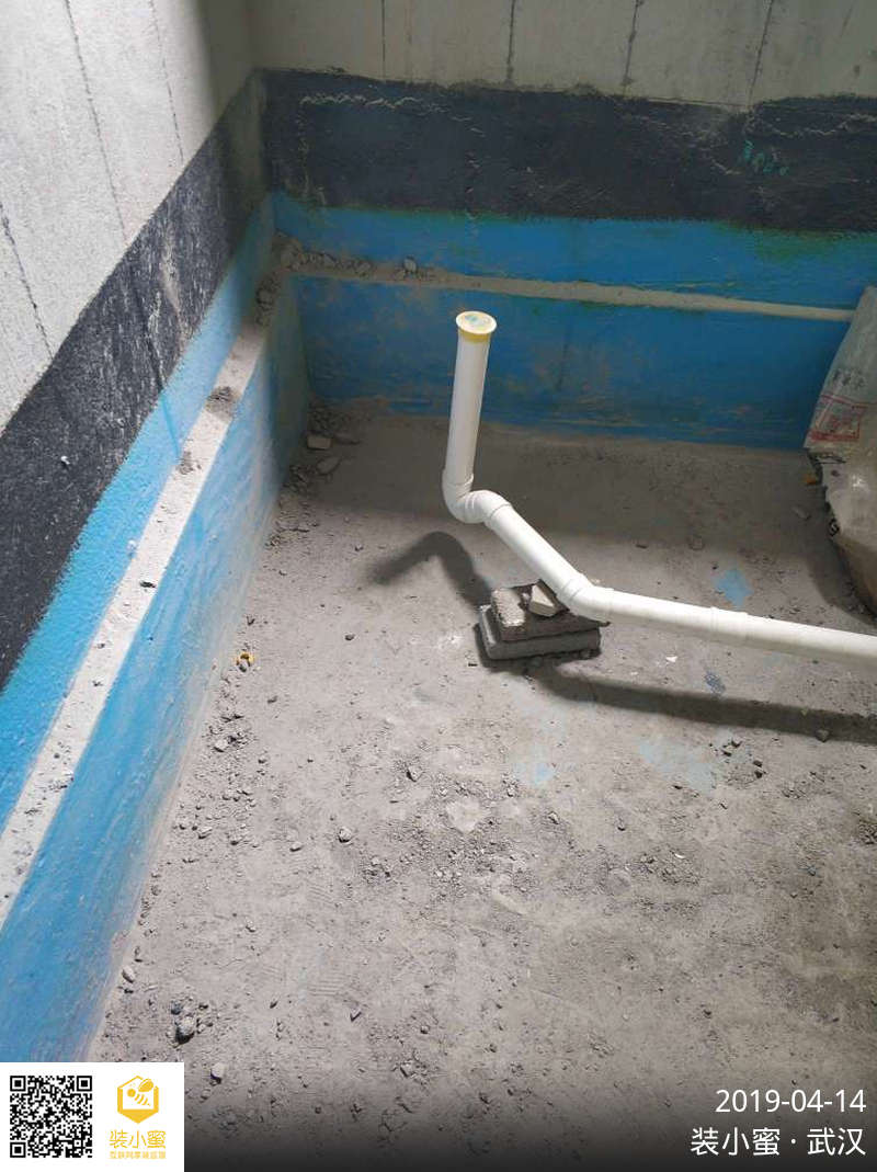

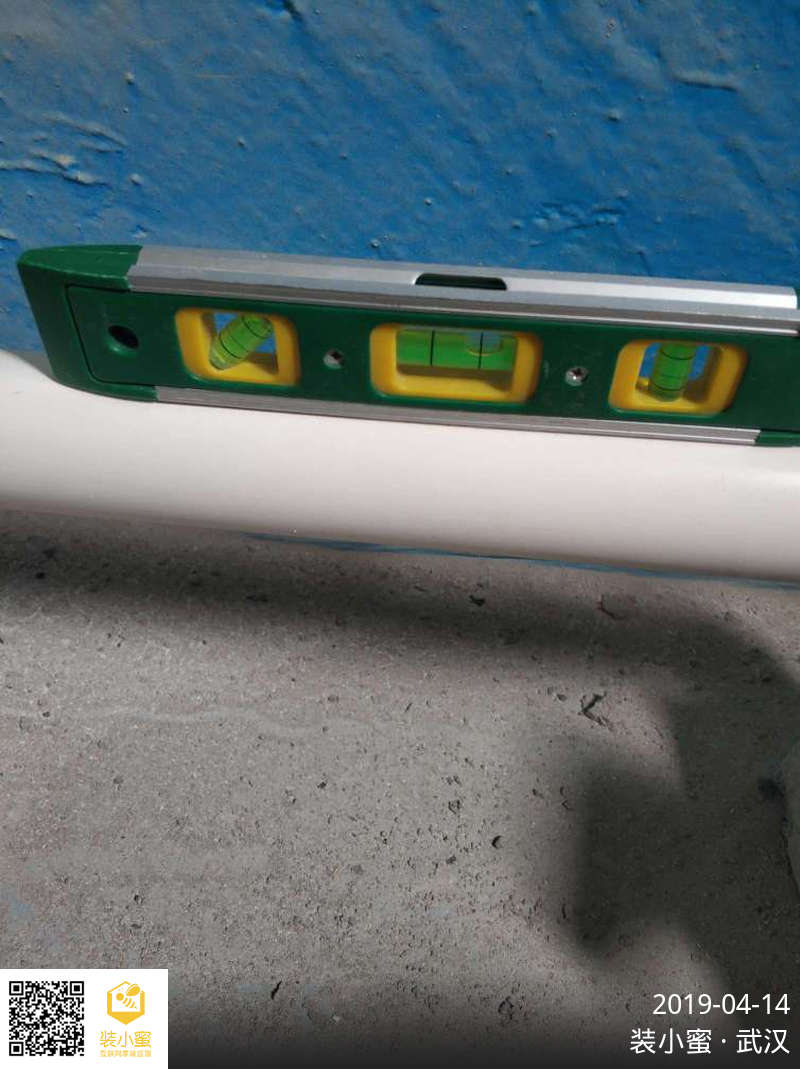

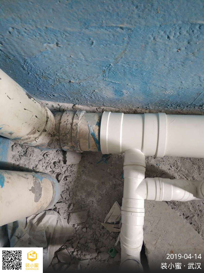

3.排水管坡度设置,地漏带存水弯。
1.卫生间等电位未连接,施工方承诺整改。

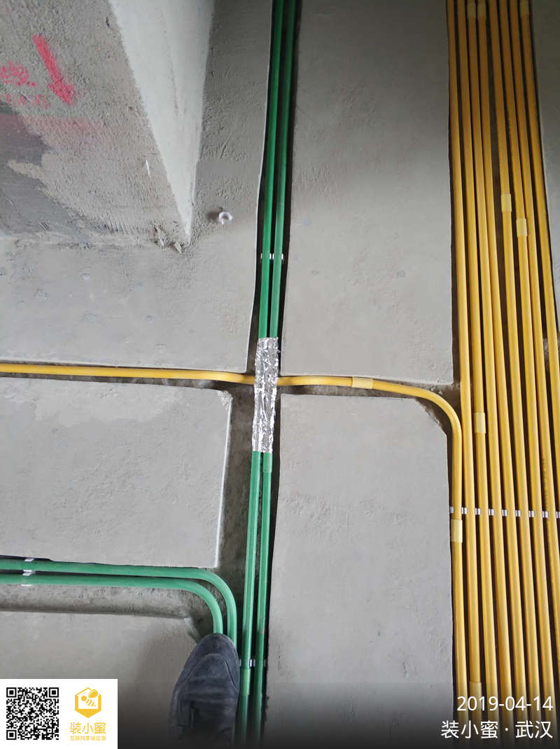

2.冷热水管同槽。确认整改。
3.卫生间水管固定不牢固,需要增加吊卡。

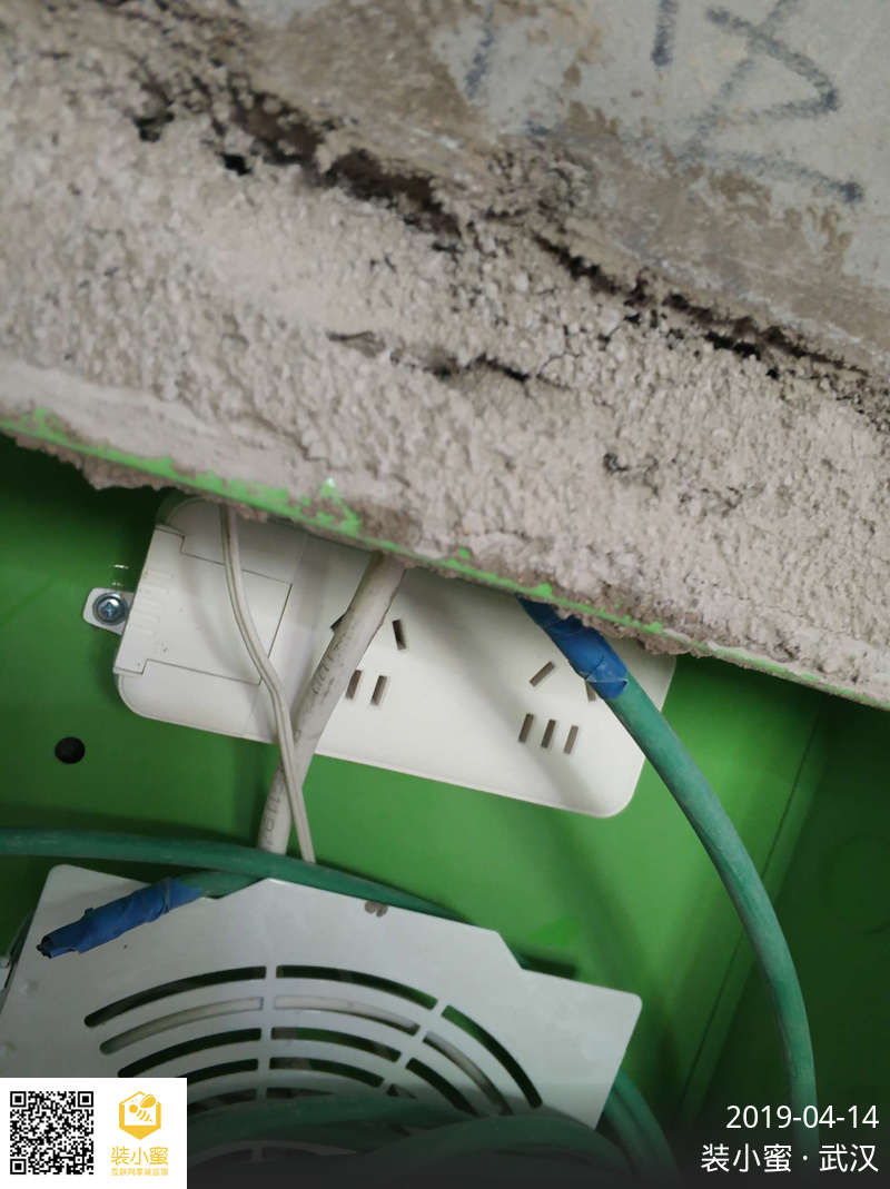

4.厨房烟道走电管不符合要求,施工方现场已整改。
1.阳台洗衣机排水管底需要用堵漏王封堵。
2.室内穿墙孔洞需要用水泥砂浆堵塞。

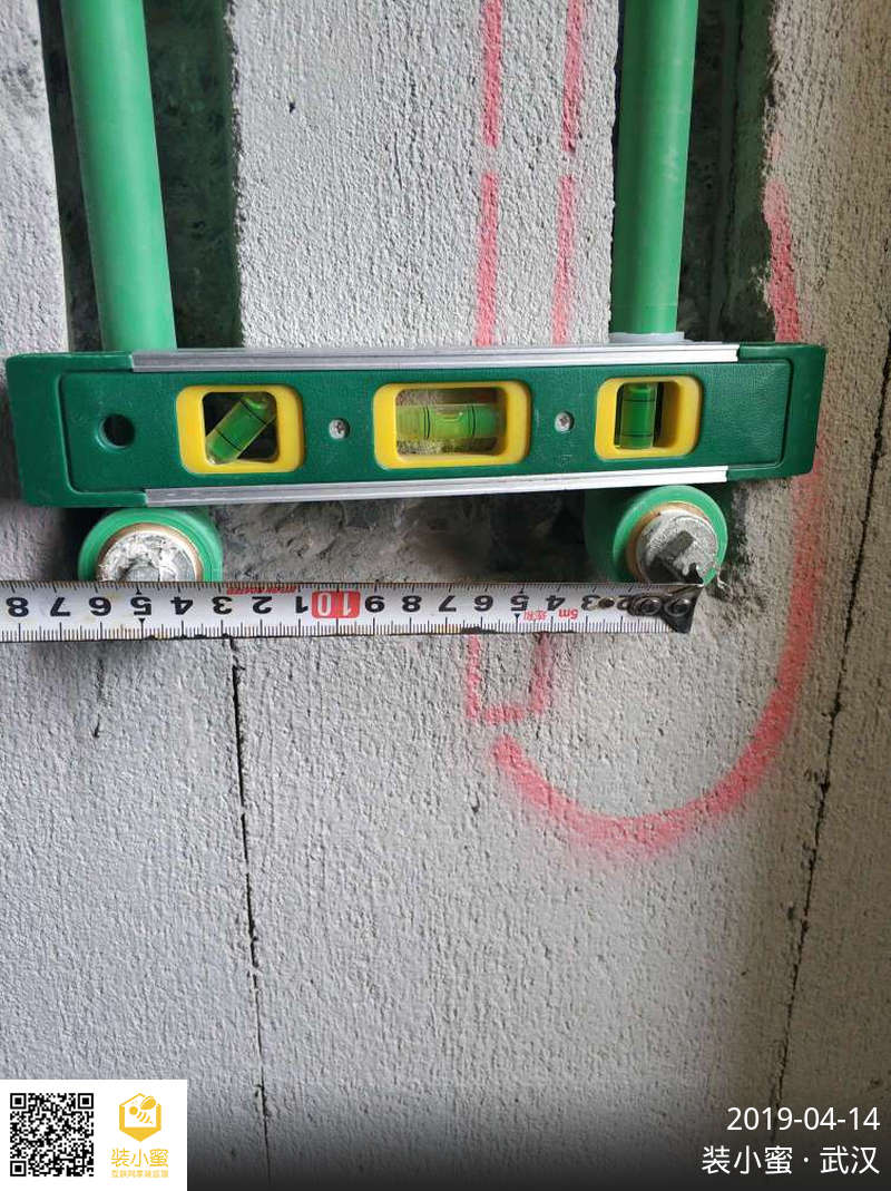

3.封堵混水阀水管时,注意调整端头的水平和间距。
4.基坑回填时注意调整排水管的坡度,并作好保护。

排水管道连接与位置符合要求
排水管道固定牢固,符合要求
地漏设置与位置符合设计要求

下水管道经通水试验,排水畅通
