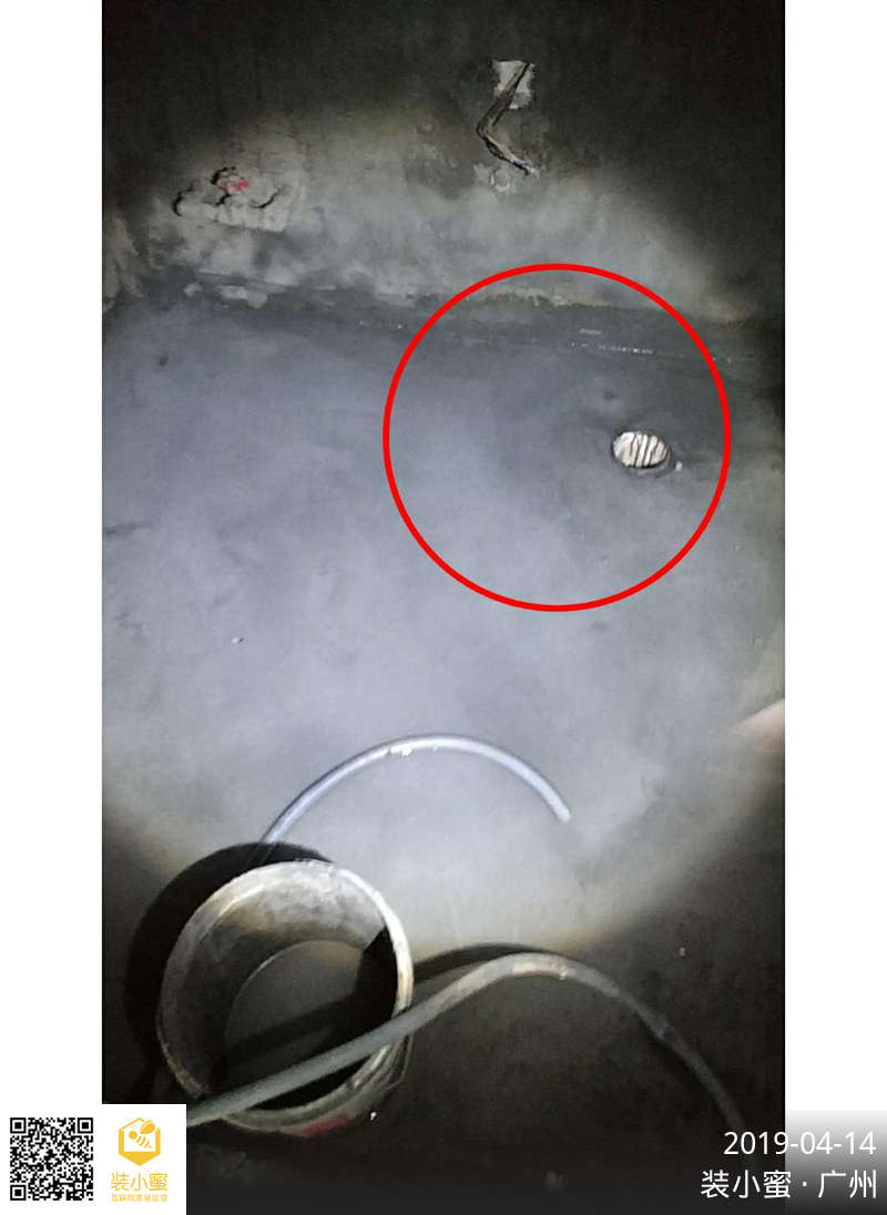

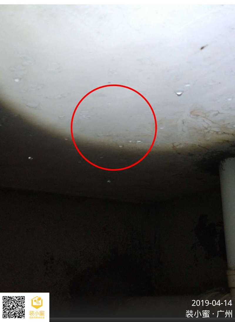

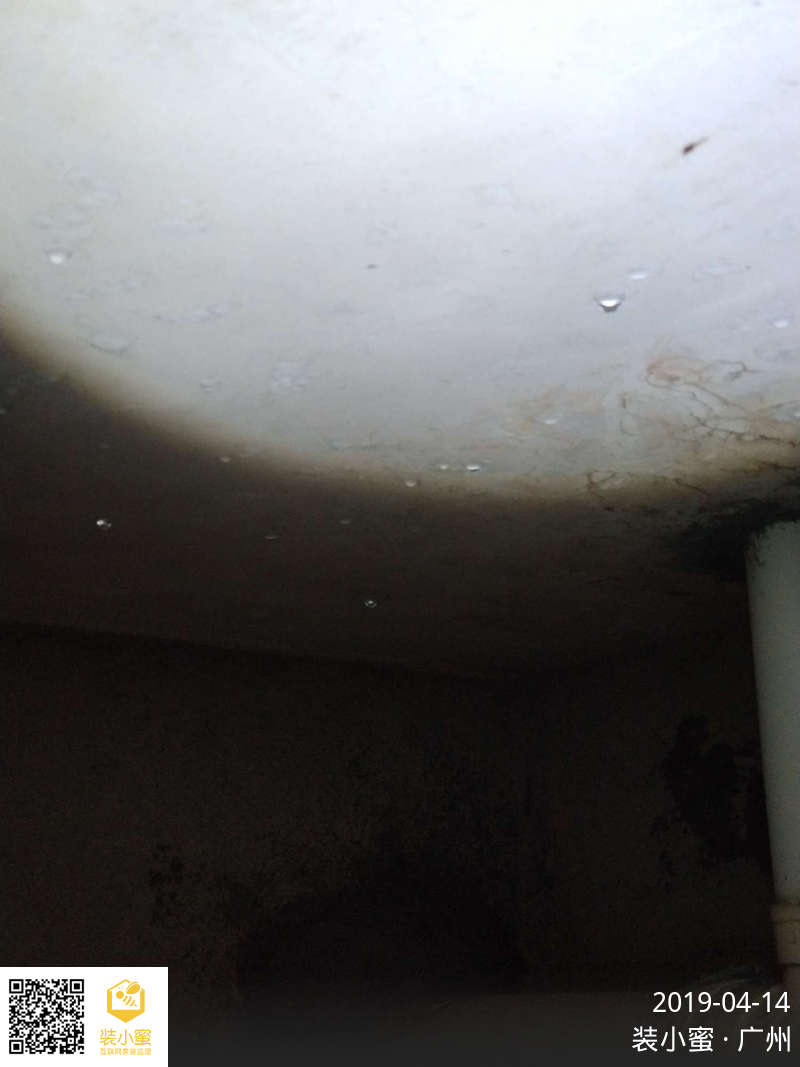

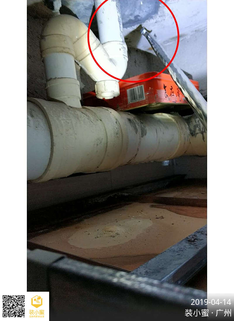

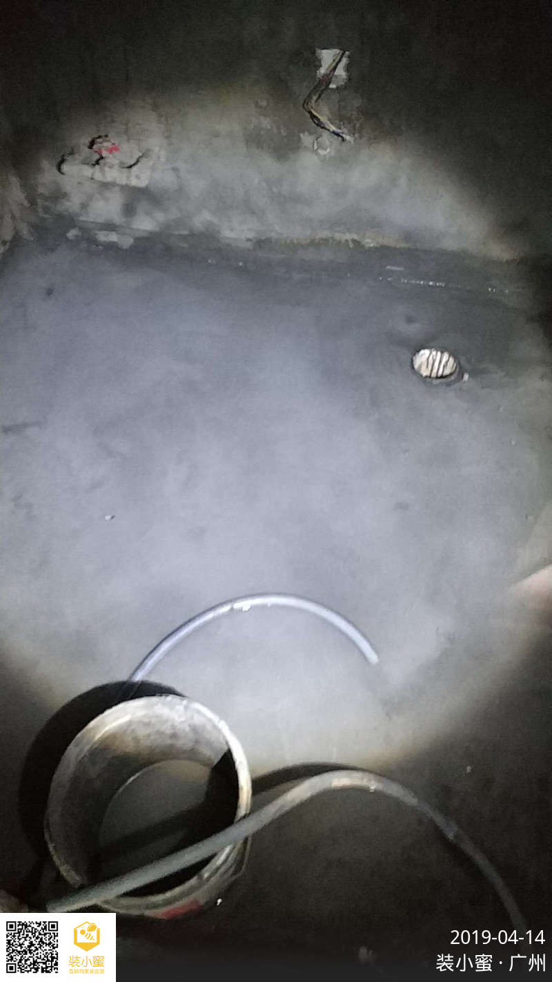

1,公卫地面,排水管四周,和排污管四周,以及淋浴房地漏四周。经楼下检查,发现漏水现像。整改。

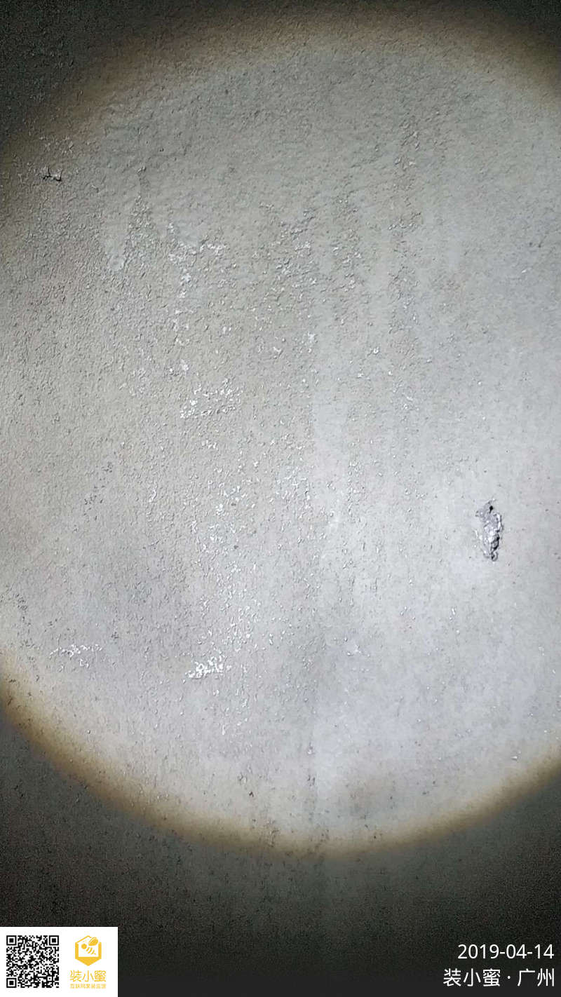

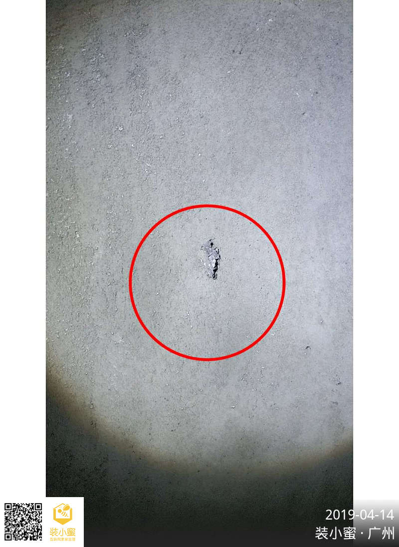

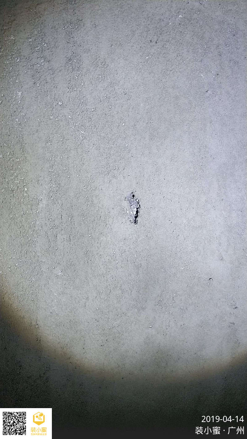

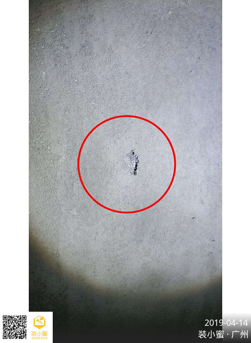

2,公卫墙面防水涂刷不匀,墙面有坑眼现像,墙面有未刷到水泥沙眼里,整改。
3,主卫地面洗手盆处下水管四周渗水严重,马桶排污管四周,以及各地漏四周都要进行防水施工。整改。
4,主卫墙面批荡有坑洞,补平涂刷防水。涂刷不匀。整改。

1,两个卫生间地面各排水,或排污管四周进行止漏施工。
2,建议地面使用德高柔性防水。墙面德高彩色(蓝)通用型防水施工。墙面批荡坑洞补平。

很感谢杨老师冒着雨过来验收防水。杨老师今天很忙,但是还是准时过来了。楼下是有吊顶的,为了能打开看到天花板,杨老师特地从楼上扛下人字梯,帮忙拆开吊顶,检查防水。结果发现渗水,漏水。如果没有杨老师的负责,可能发现不了这个严重的问题。实在是太感谢杨老师了。
