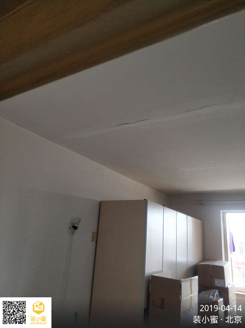

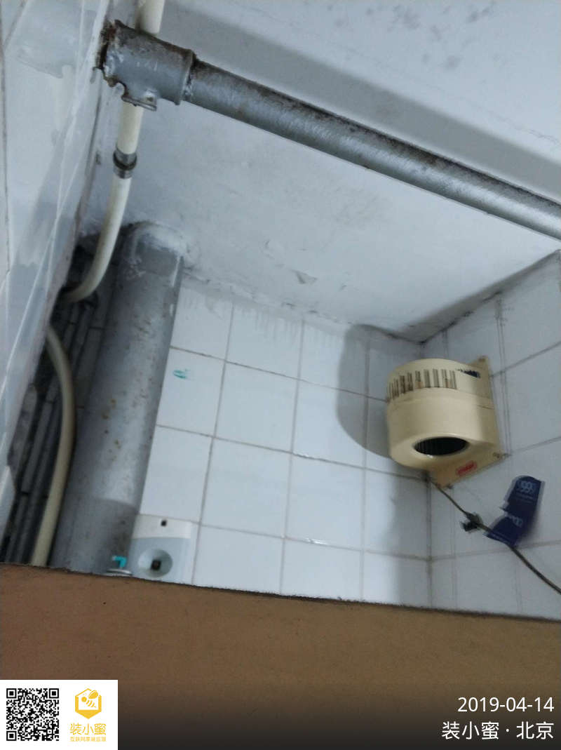

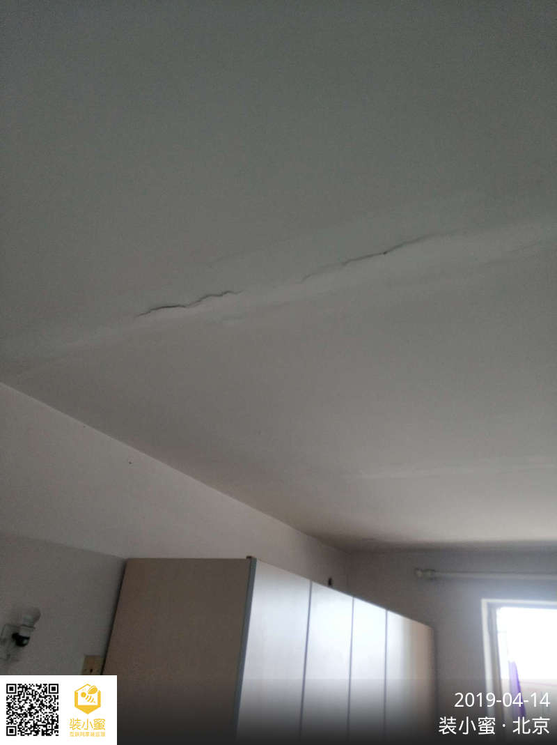

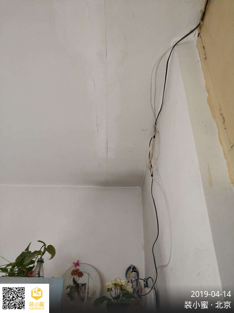

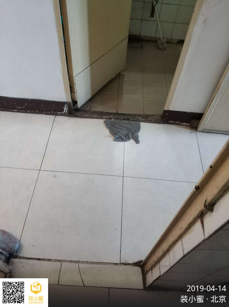

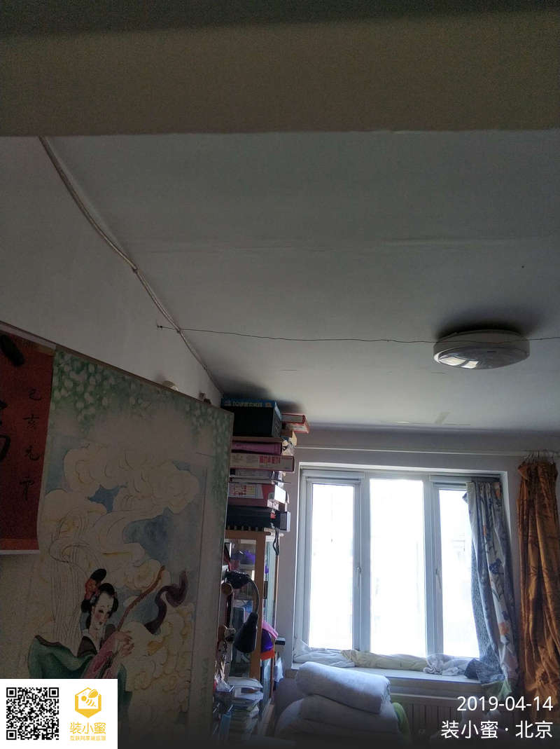

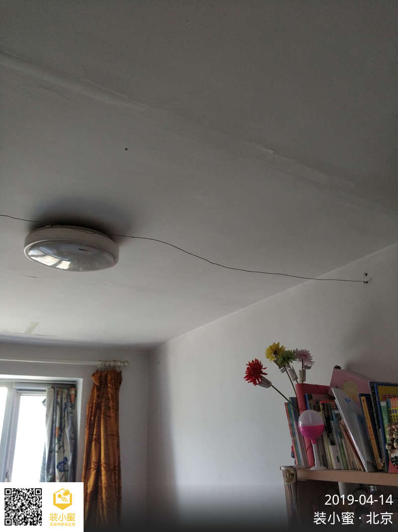

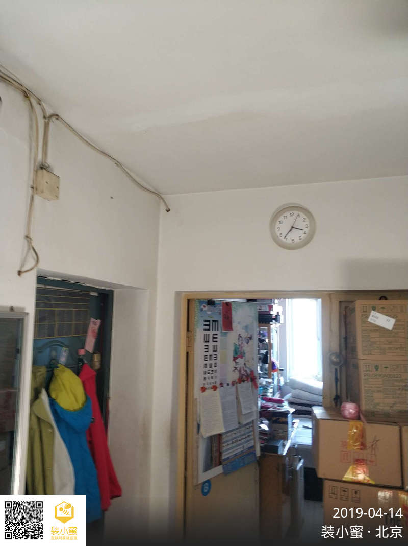

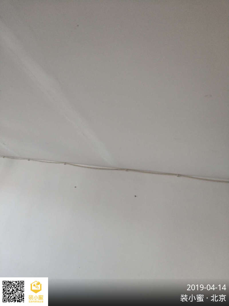

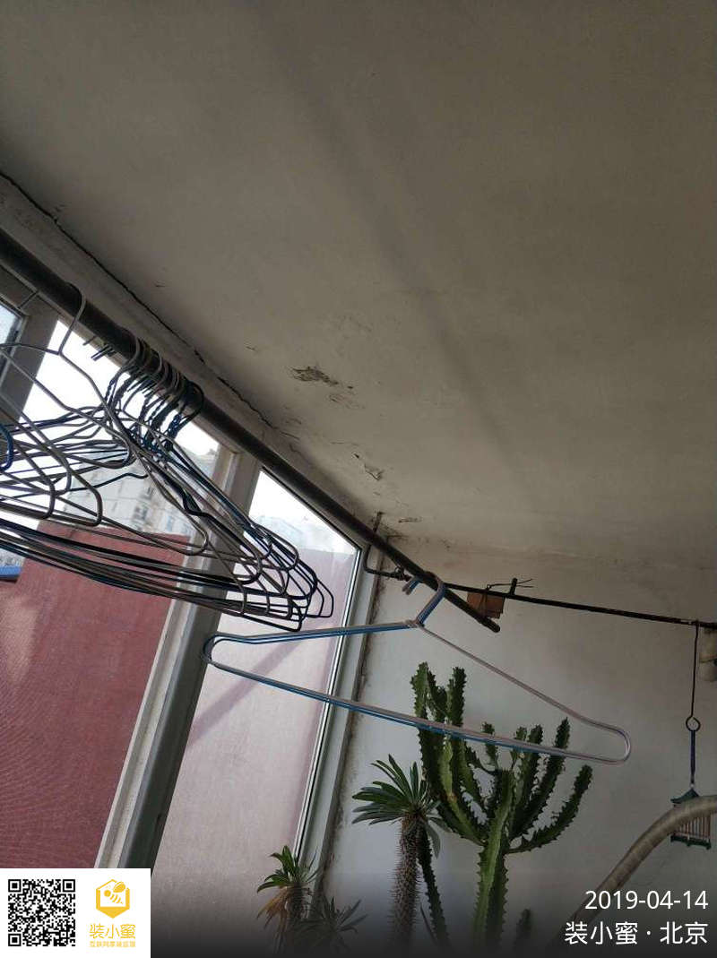

经检查原房发现问题如下:1,阳台顶面墙面有渗漏痕迹。2,顶面有明显裂纹,后期需铲除后确认。3,顶面有明显不平,需铲除后确认。4,室内无强弱电箱,请确认后期加装。

顶面表面经目测,无明显开裂现象
顶面表面经目测,无明显不平整现象

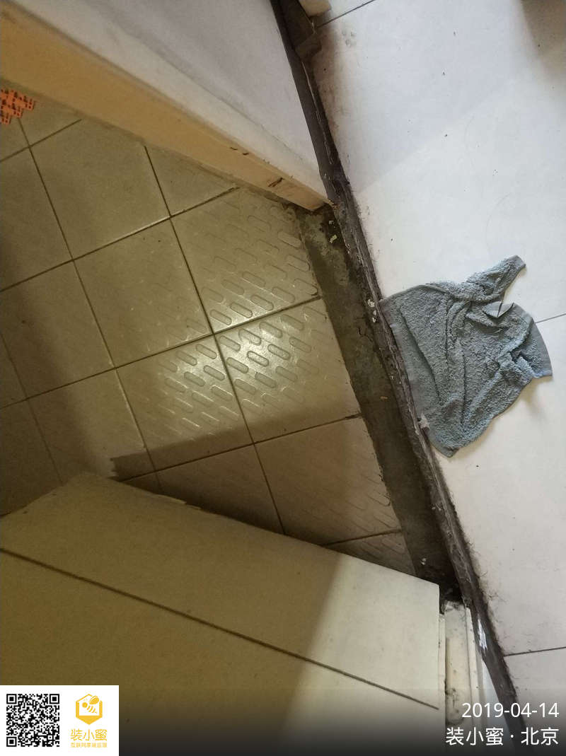

厨房、卫生间地面已低于外区域地面

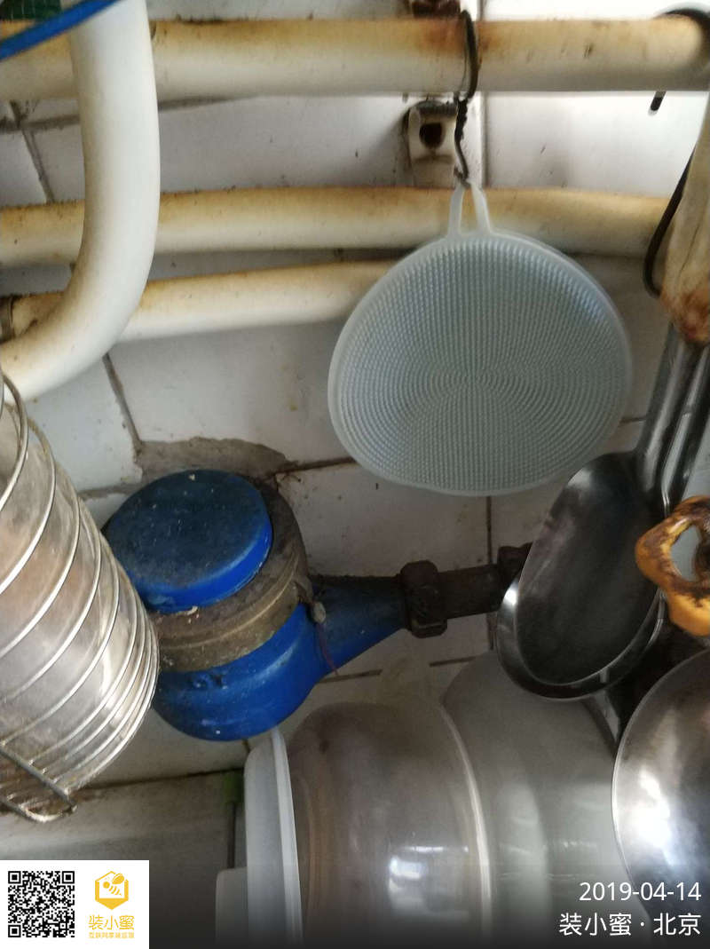

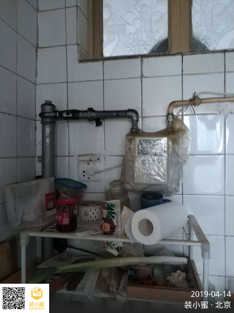

建筑水表、燃气设备配备正常

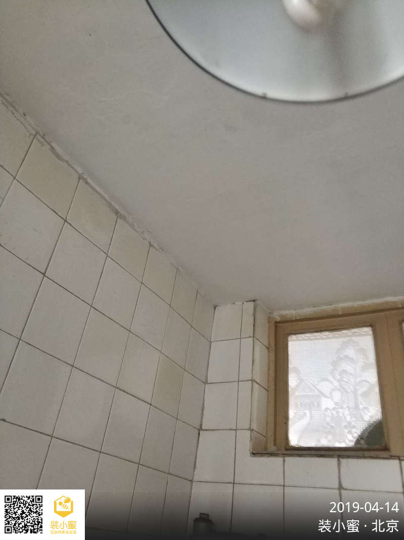

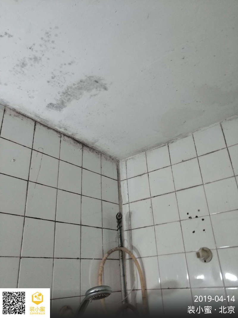

经内部观察,厨卫顶面无渗漏现象
卫生间墙面表面牢固,可以贴砖
厨房墙面表面牢固,可以贴砖
