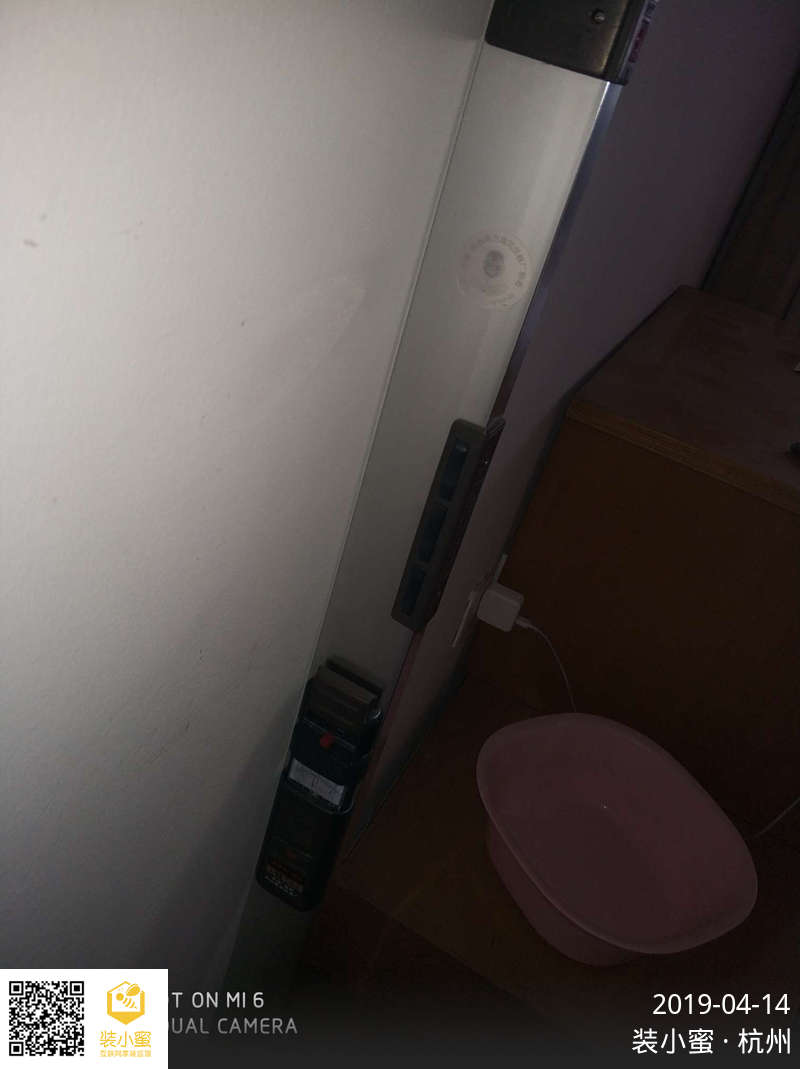

客厅与阳台隔墙内侧与地板有受潮现象,阳台改造时,做好防水处理。

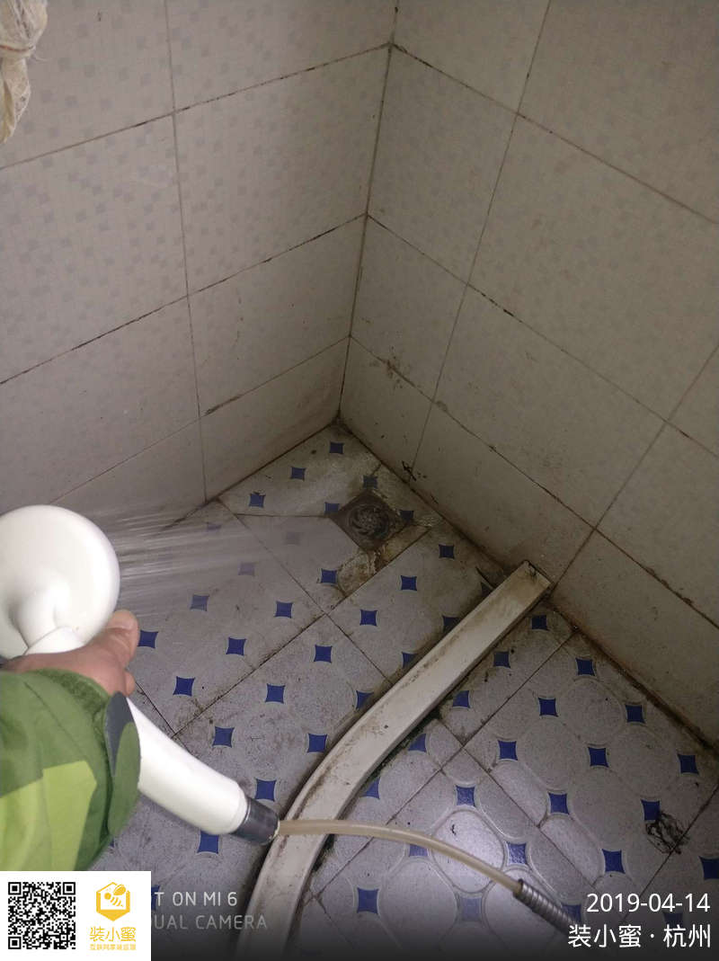

厨卫间墙砖大面积空鼓。

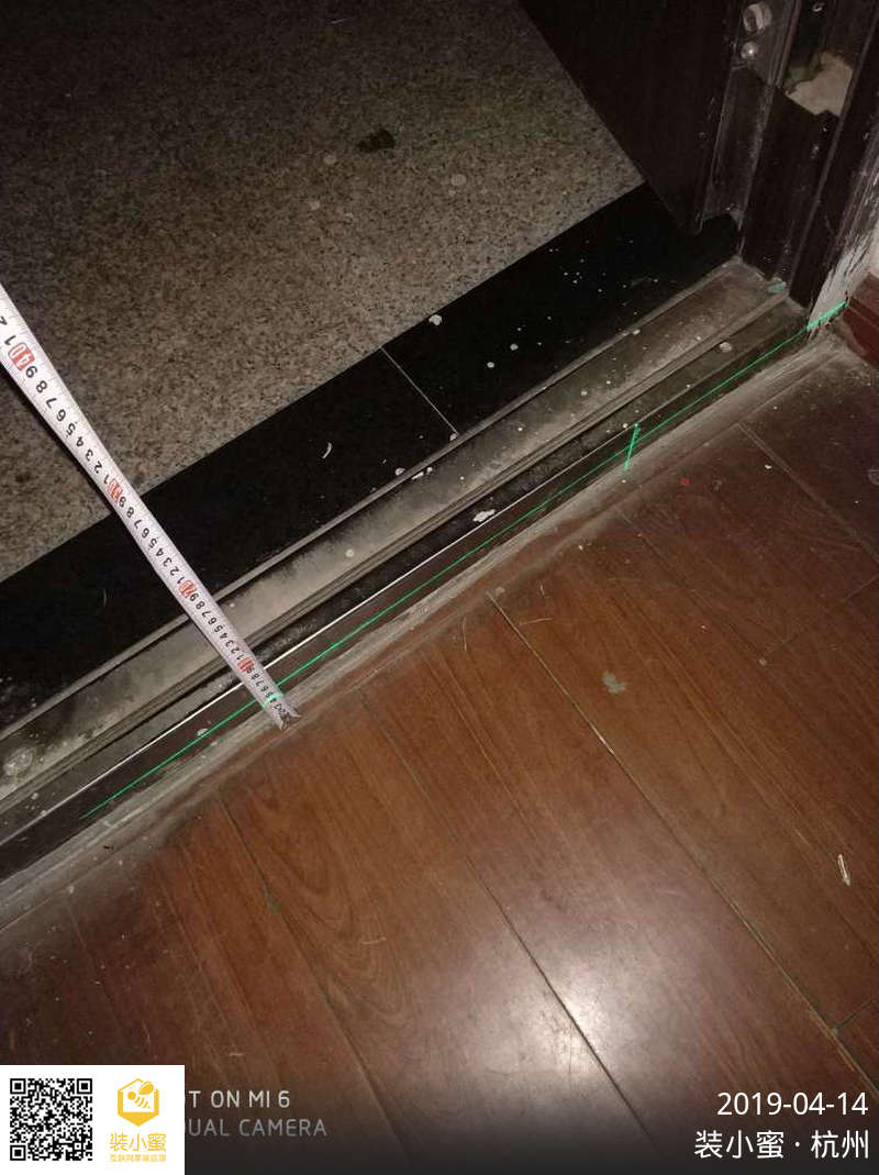

厨卫间地面高于室内地面,后续改造时,改为厨卫间地面低于室内地面,门槛石位置地板受潮严重。
厨卫间吊顶未拆除,拆除后检查顶部排污排水管周边是否渗漏。

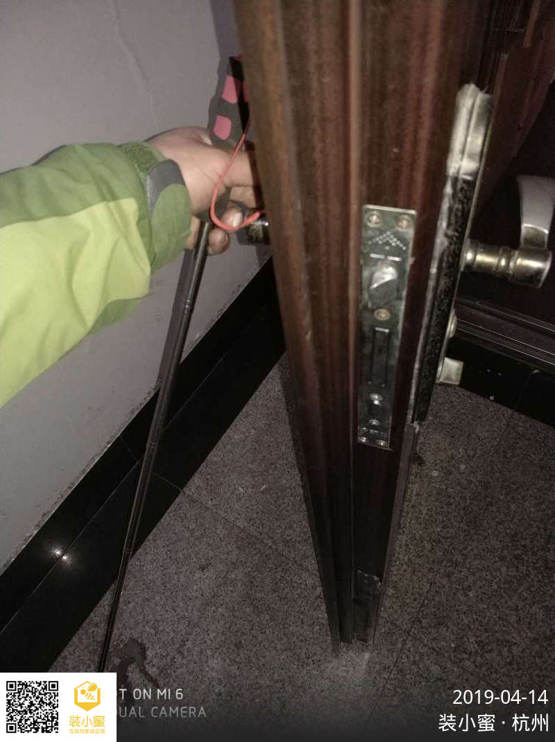

进户门框不垂直。

排水立管包管,建议使用砖体砌筑,底部浇筑止水带。

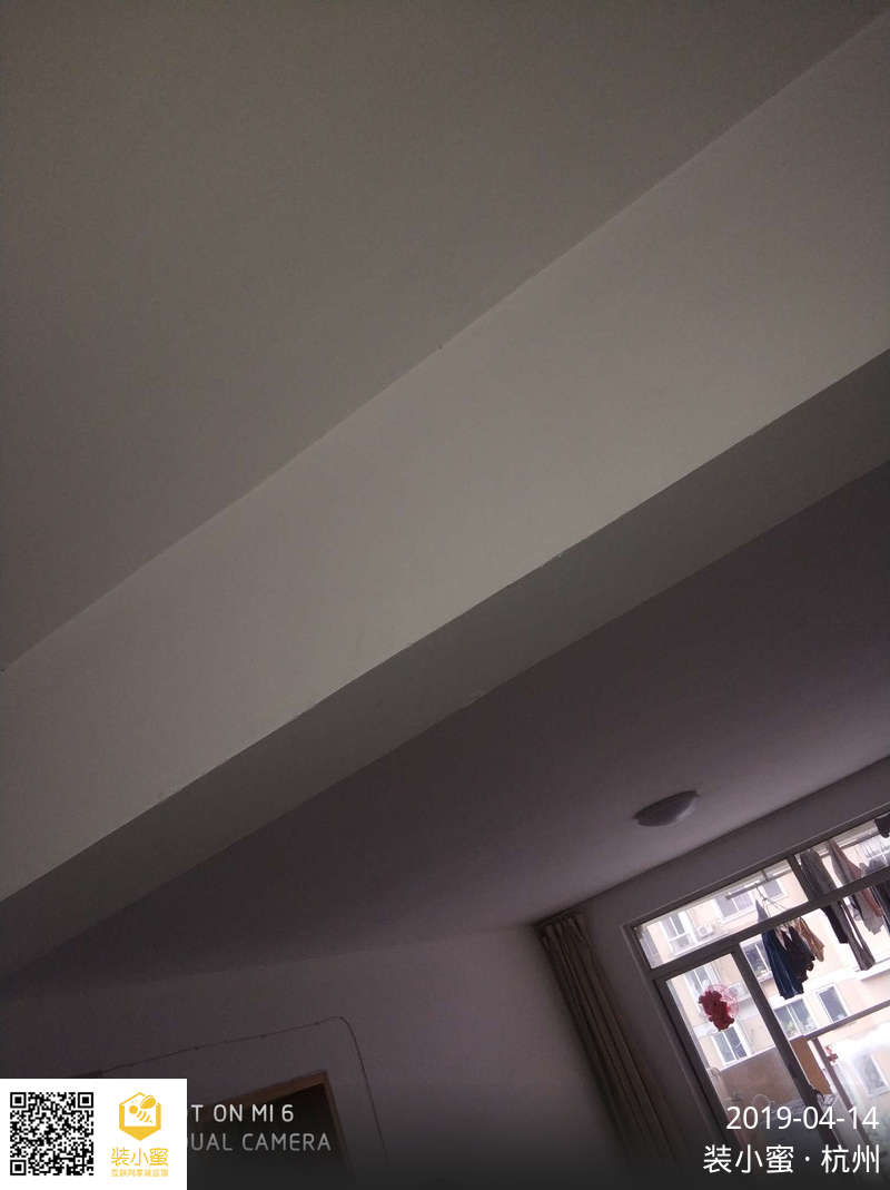

顶面表面经目测,无明显开裂现象

顶面表面经目测,无明显不平整现象

防盗门安装牢固
门槛高度符合地面铺设高度要求

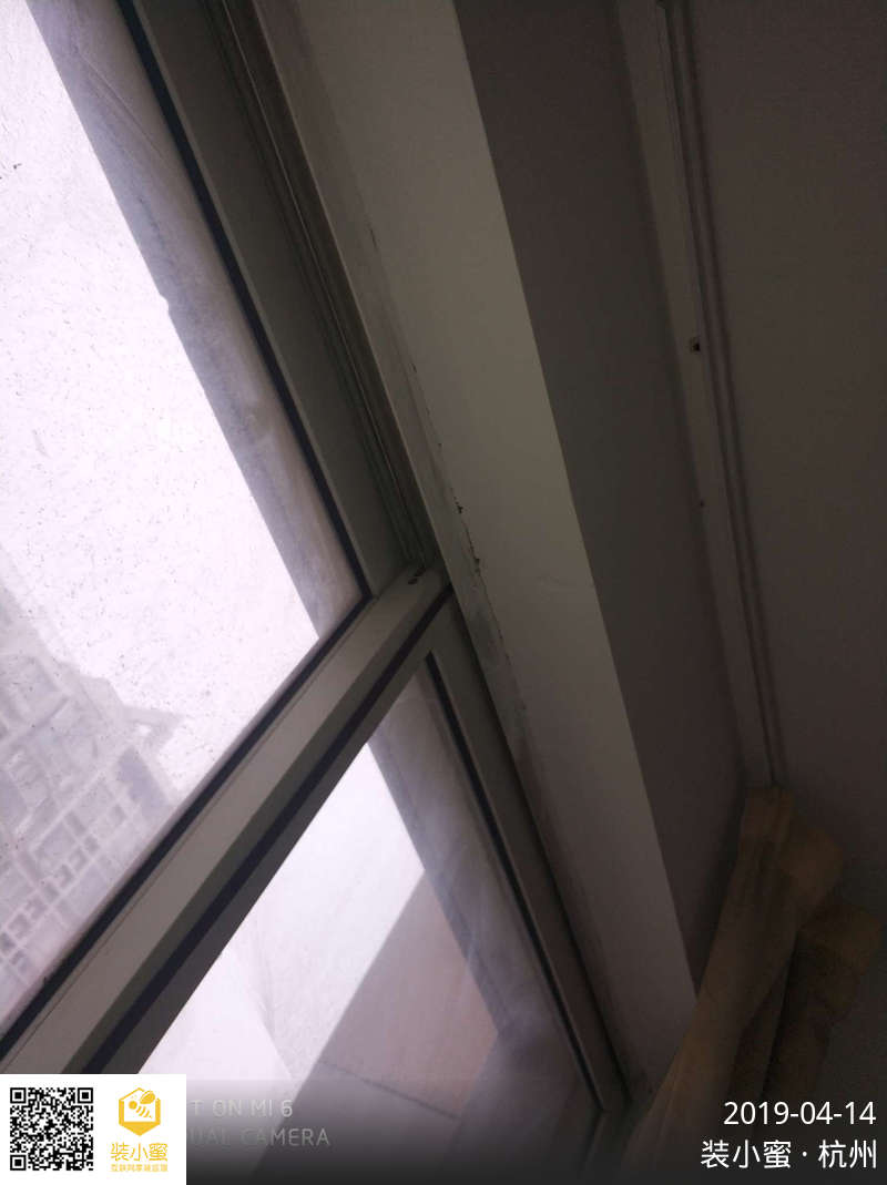

原窗窗框、窗户(玻璃)完好,操作正常
原门窗开启、锁止正常,把手完整
经内部观察,窗角无渗漏现象
窗户外侧滴水线完好

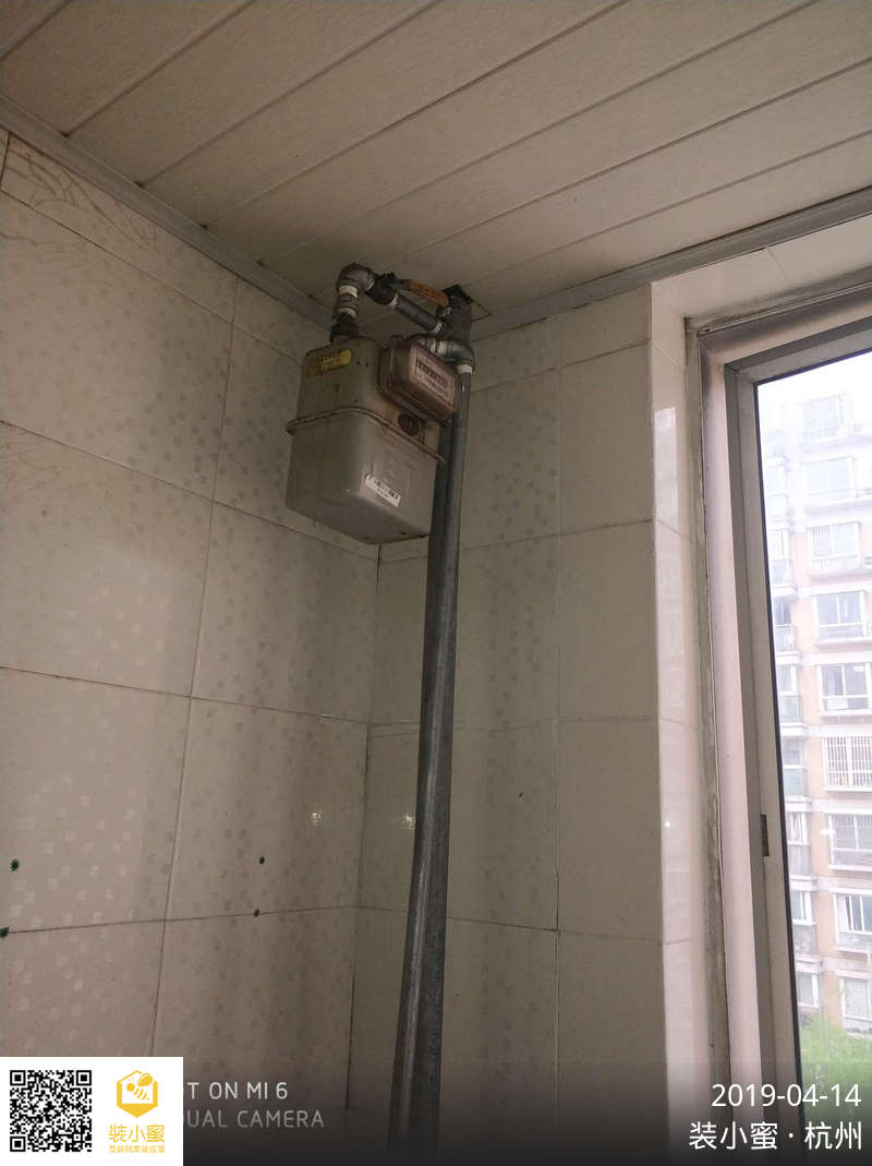

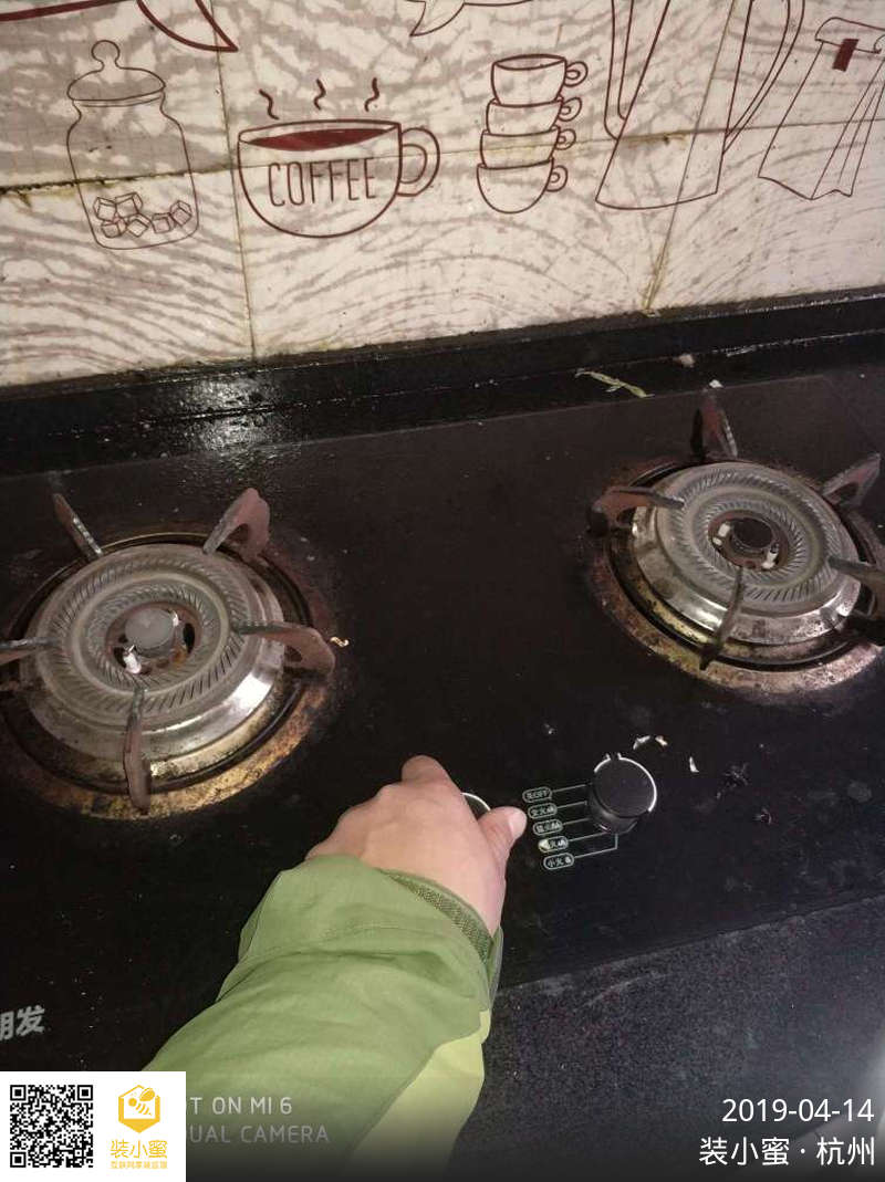

建筑水表、燃气设备配备正常

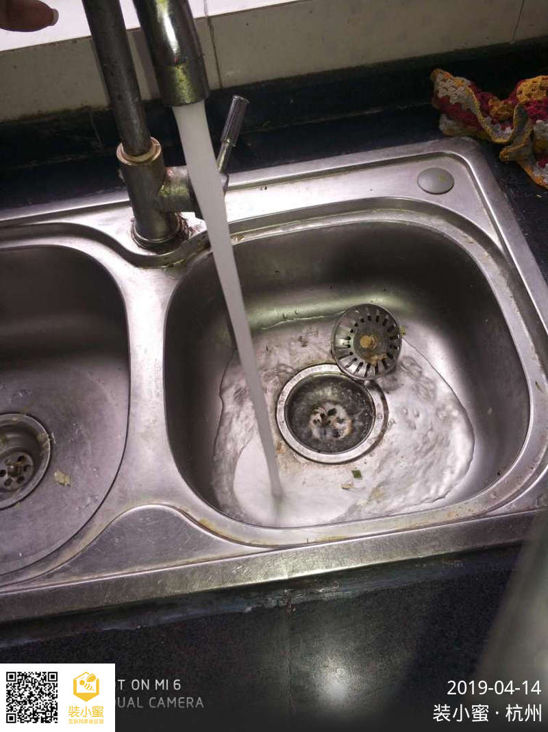

排水与排污管道已经分设

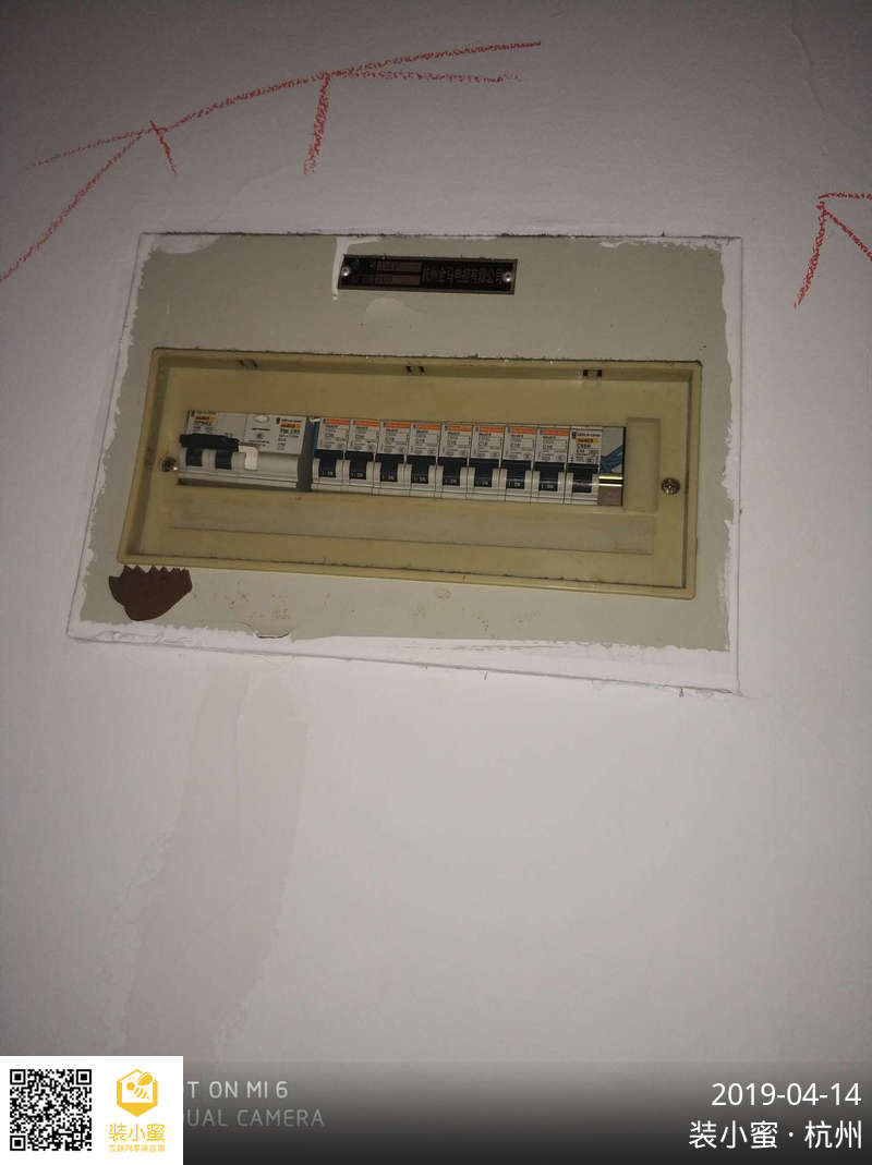

原配电箱及断路器工作正常

原装修时没有改动排水排污管道
