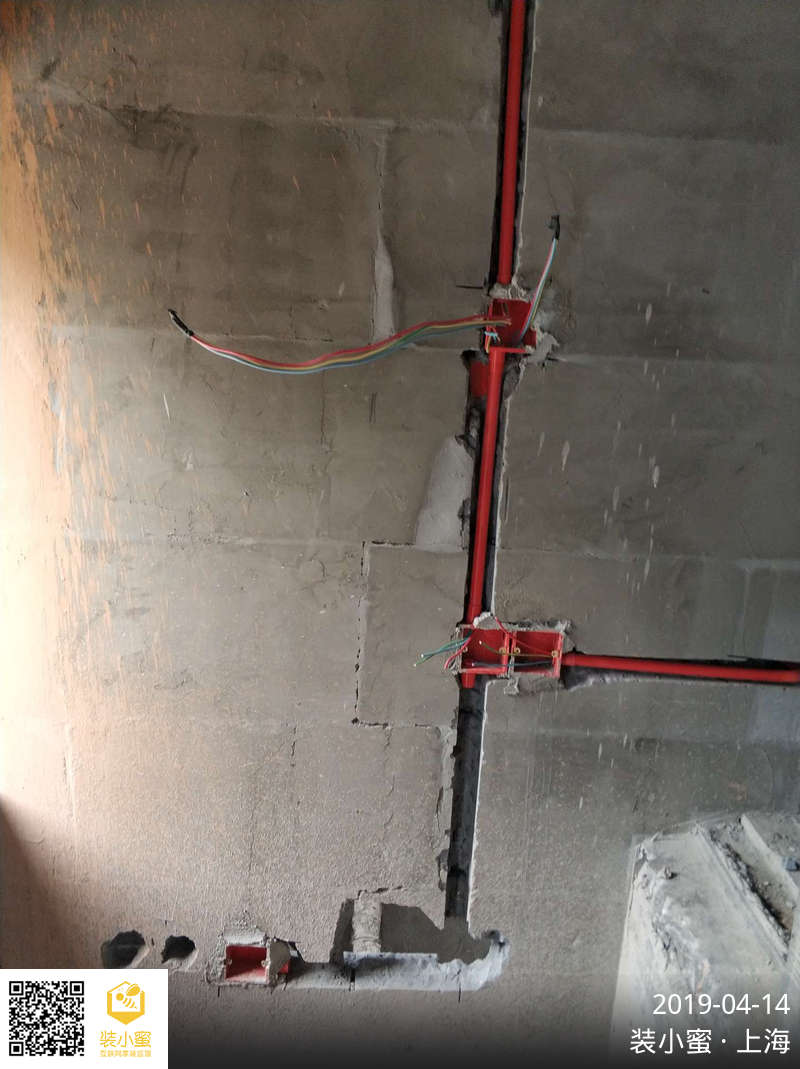

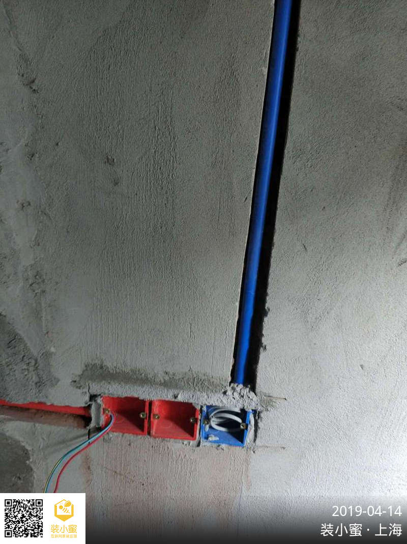

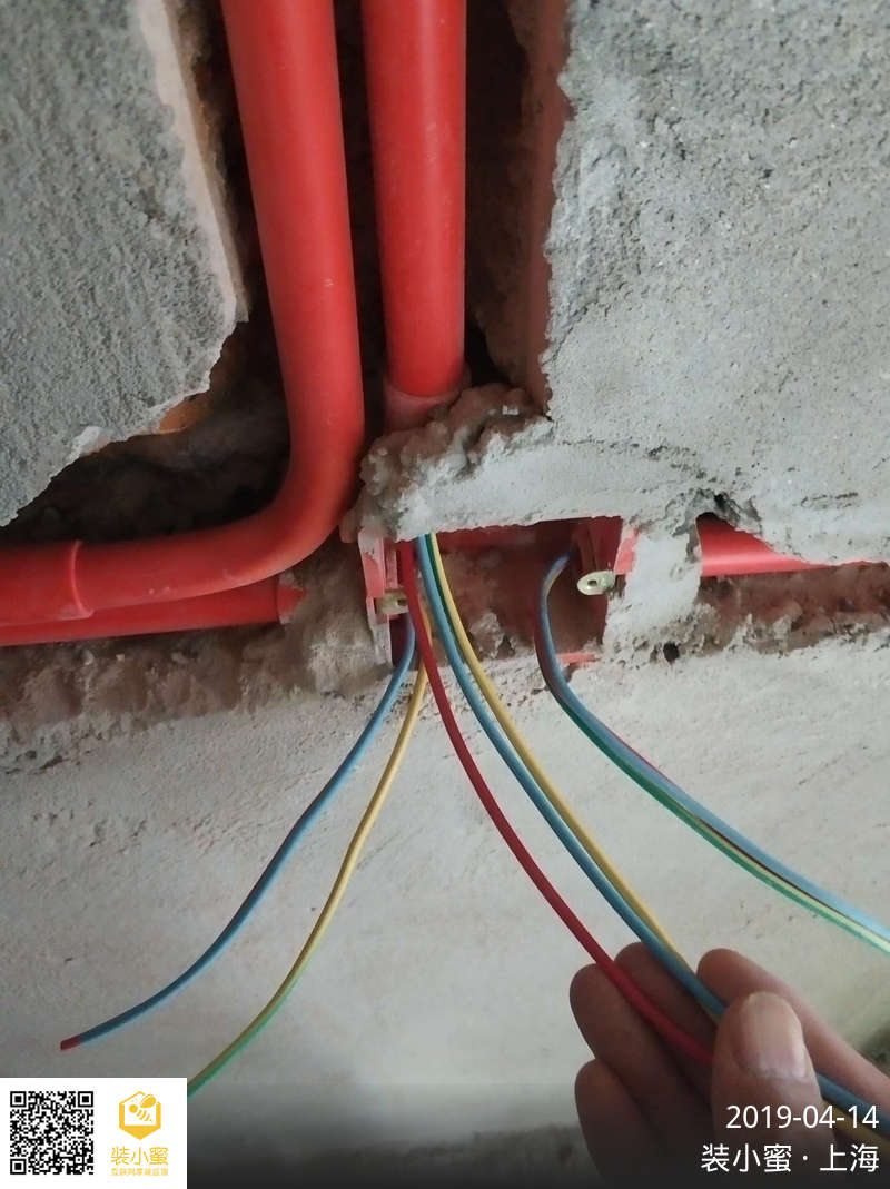

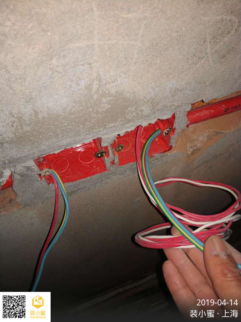

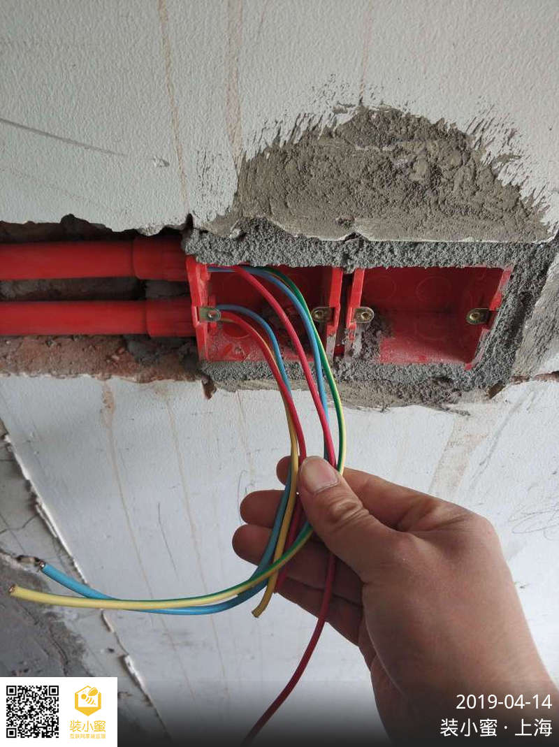

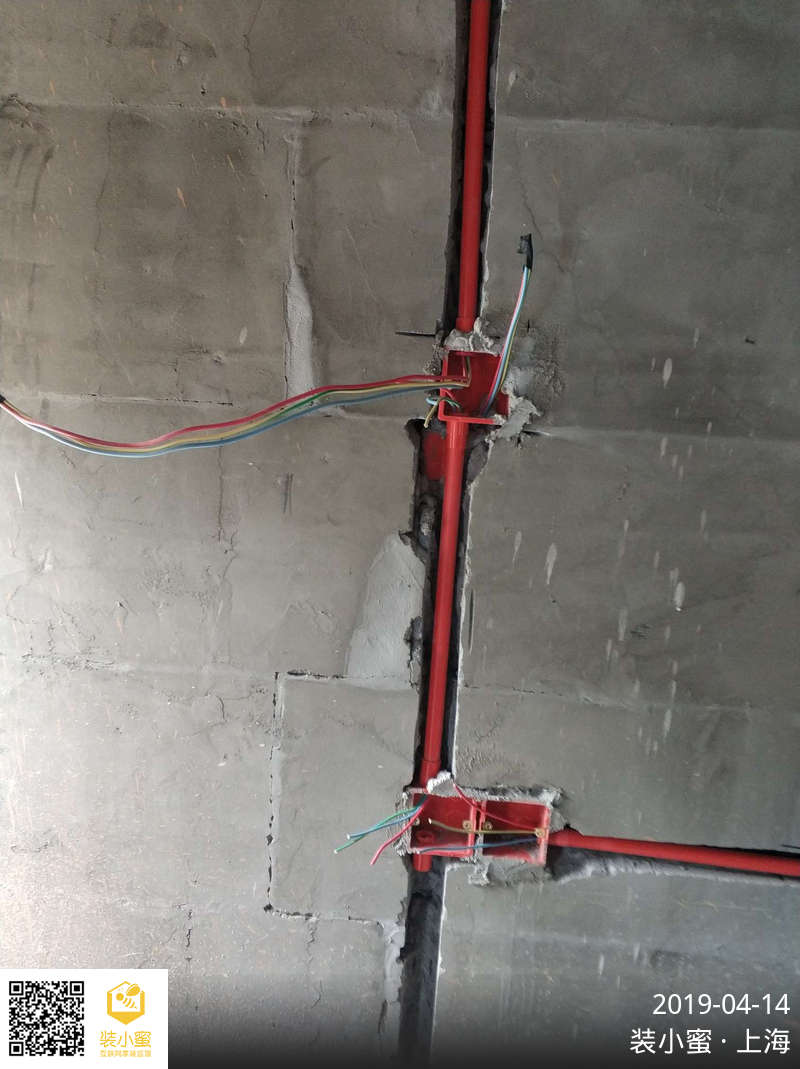

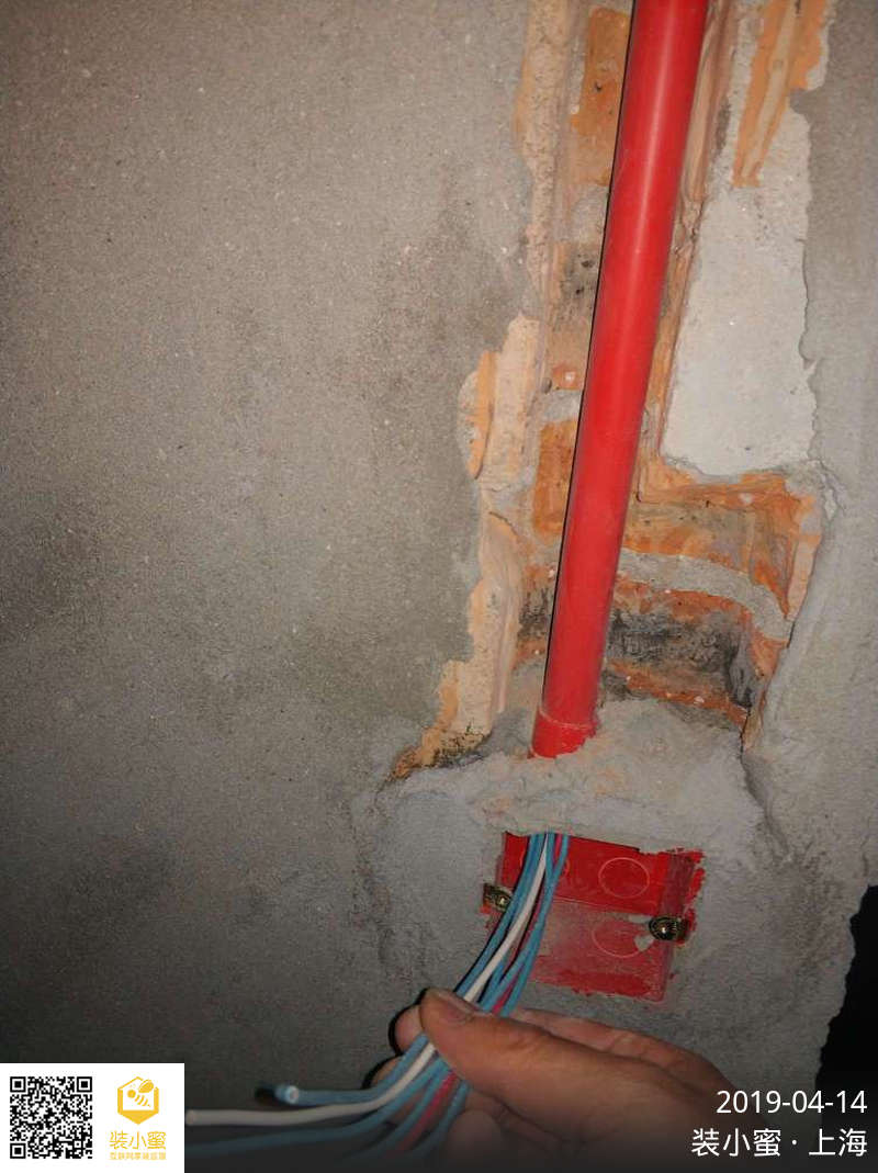

灯头软管不阻燃建议更换处理,插座电线接地线没有使用双色线,4平方毫米电线接地线没有使用4平方毫米电线

线管(软管)线盒阻燃性能符合要求
符合标准:12项
灯头盒固定牢固,安装符合要求

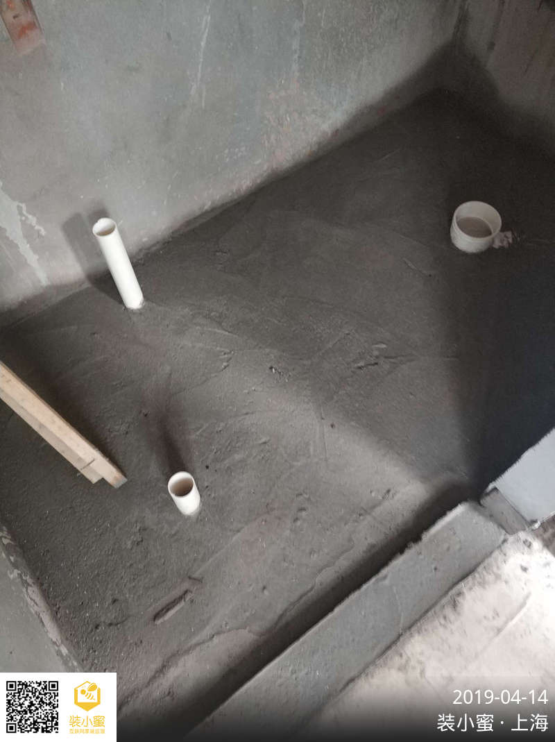

湿区新砌墙底部已施工砼防水带

王老师很仔细地看了每一处的电源接线,发现并指出了进户线和软管存在的问题。非常好!
