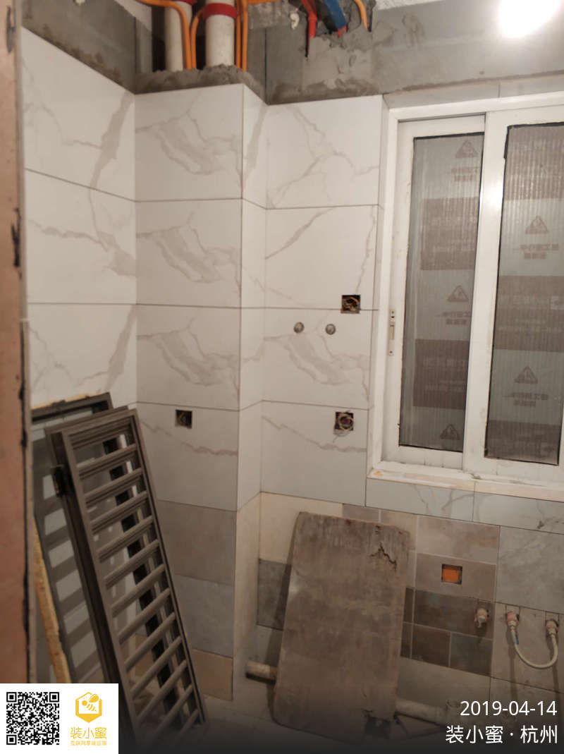

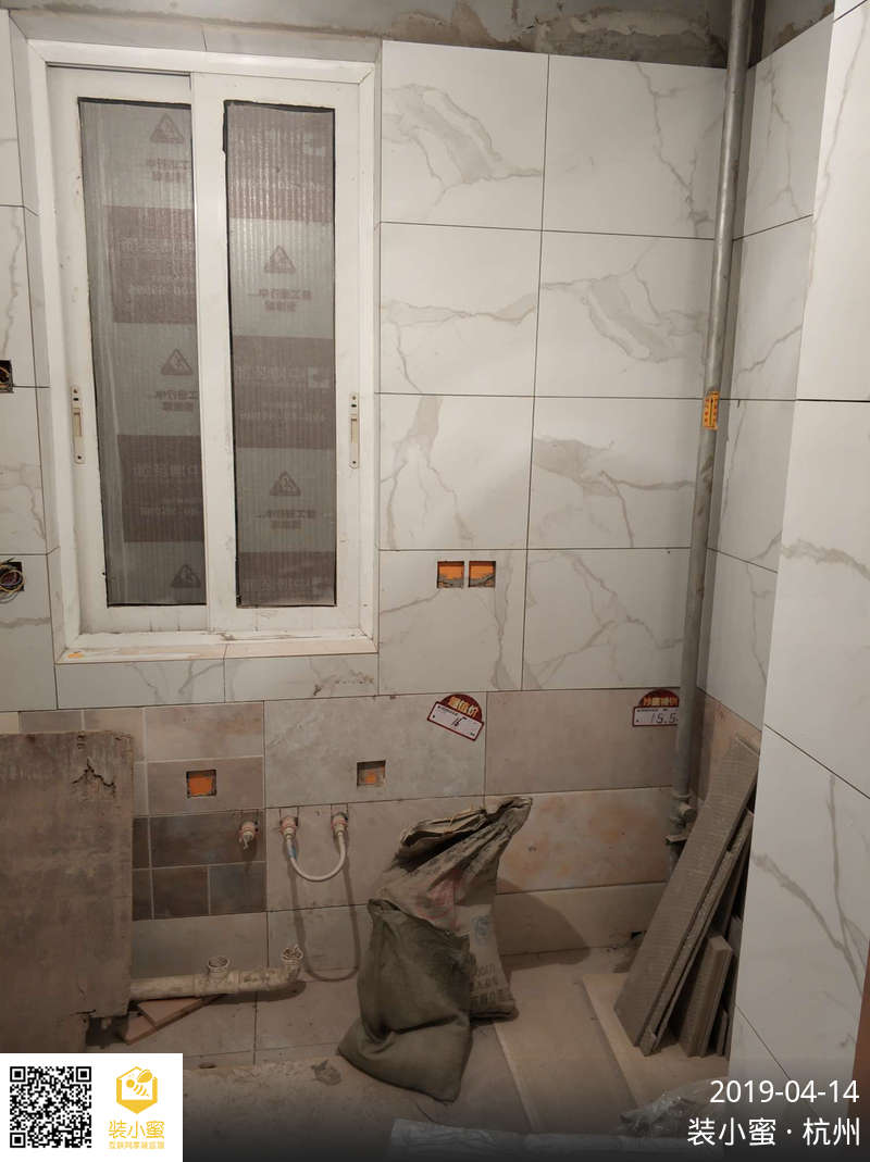

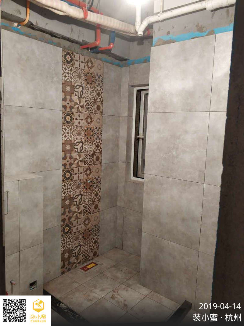

厨房卫生间墙砖已检查,卫生间地砖空鼓、坡度已检查,客厅走廊阳台厨房地砖做了保护待查
1/厨房卫生间阳台墙砖贴好水电走向标识

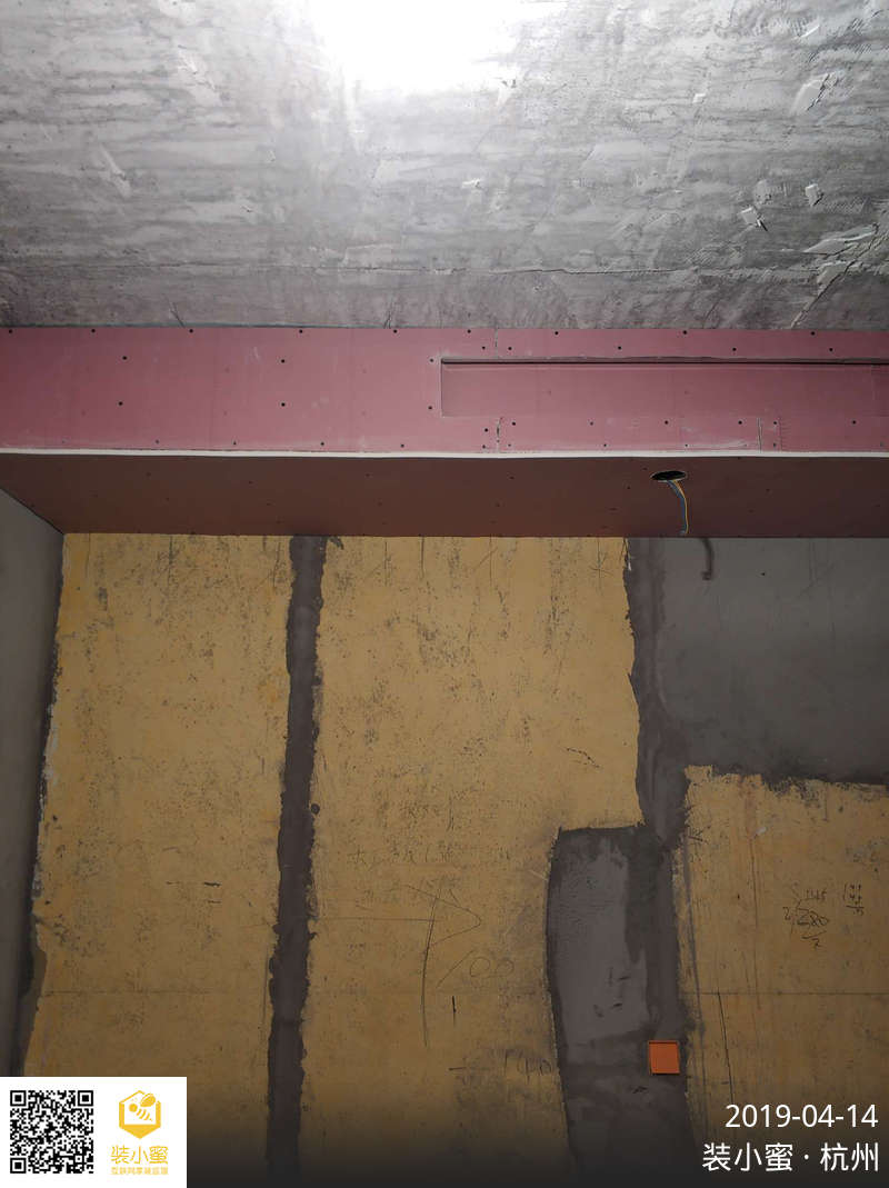

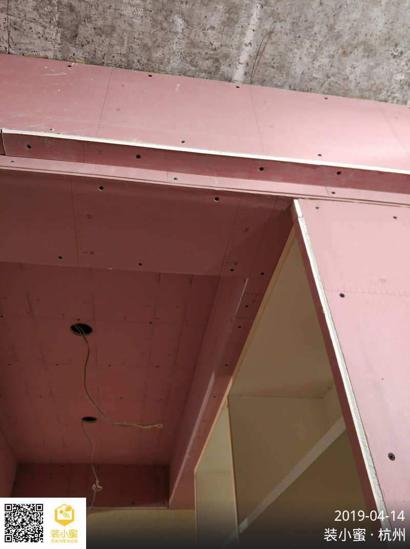

2/石膏板条、次卧窗帘盒石膏板条加螺丝,主卧空调出风口加挡板,阳台柜加层板,阳台包管石膏板拆掉重新贴砖
3/厨房窗框砖条空鼓1处,客厅窗台石空鼓1处,主、卧室窗台石空鼓各1处

瓷砖表面水电管线的走向已标识
厨房排水管安装符合要求
厨房排水管安装符合要求

中央空调风口处使用石膏整板安装
