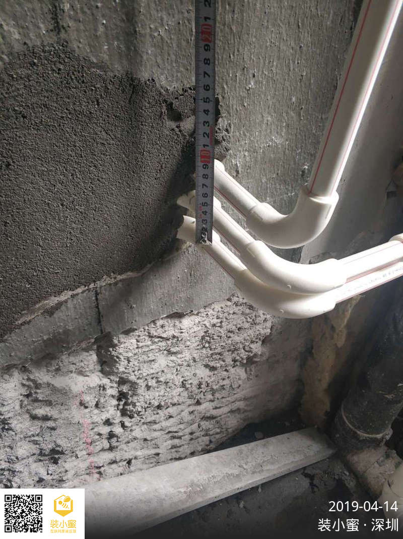

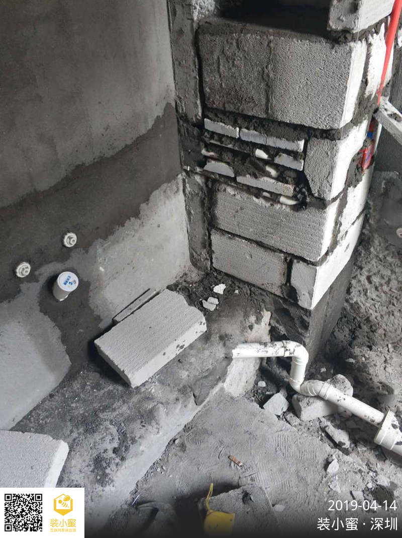

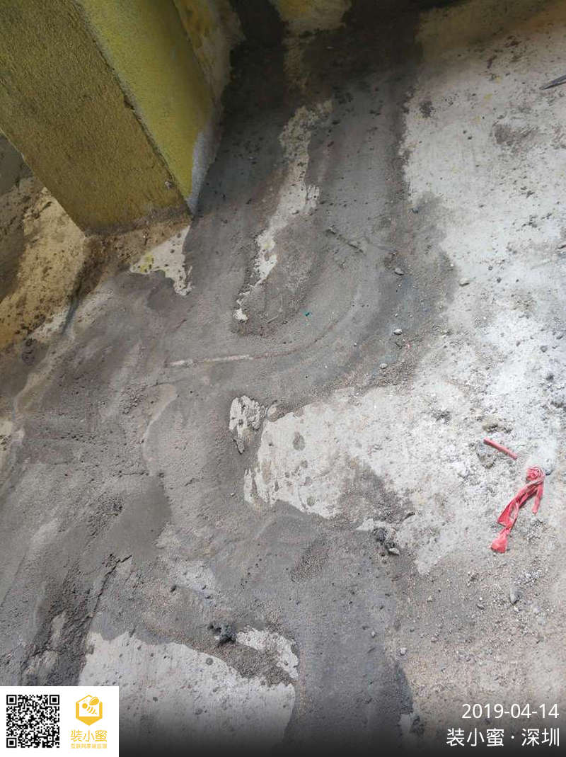

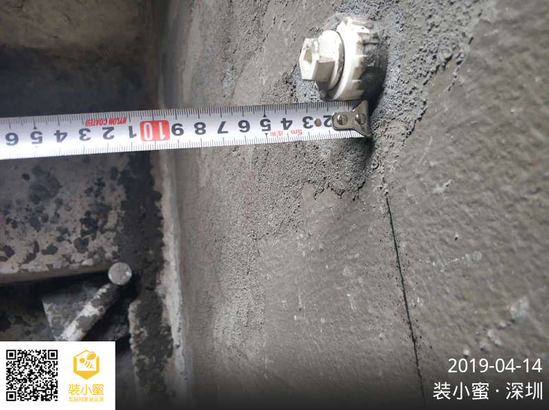

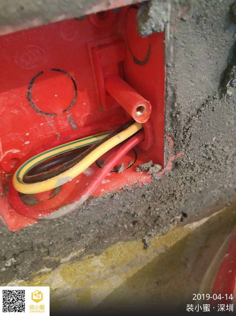

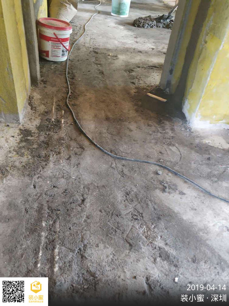

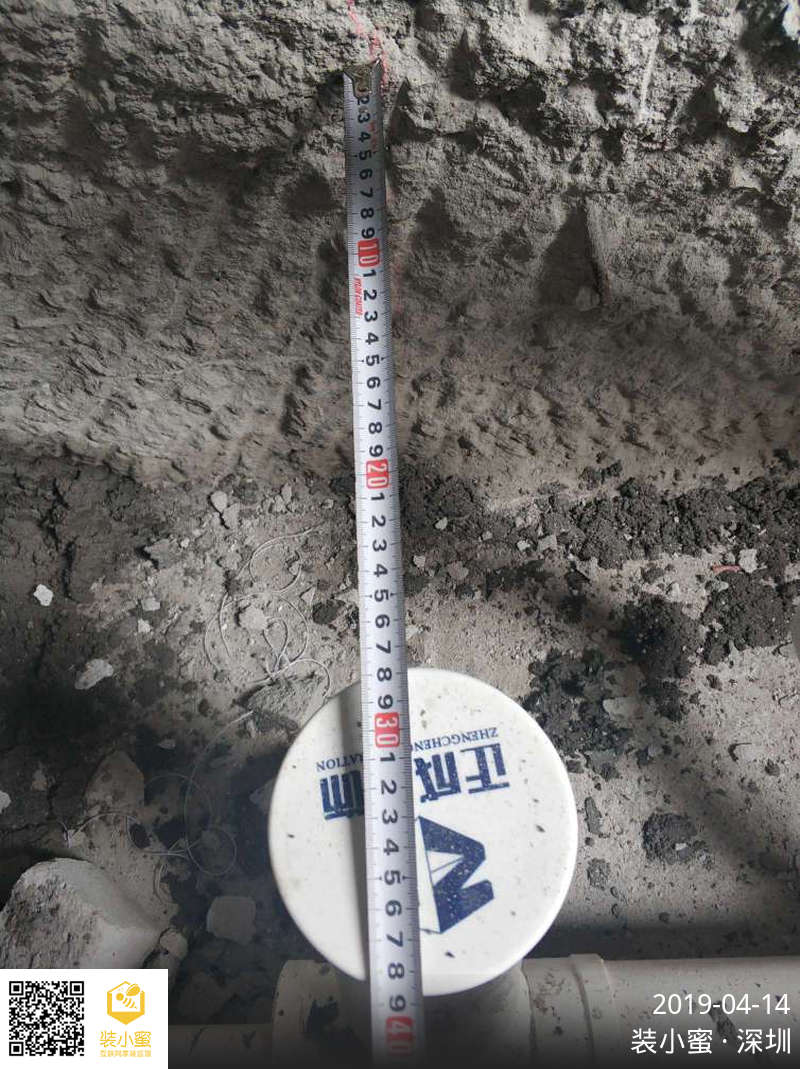

1.水电管上门验收时,已封槽,无法检查走向是否正确,

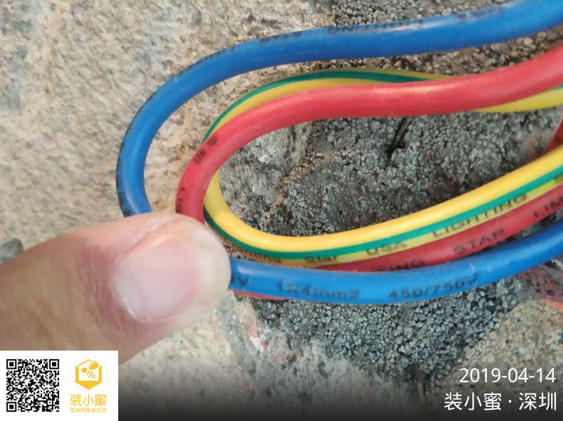

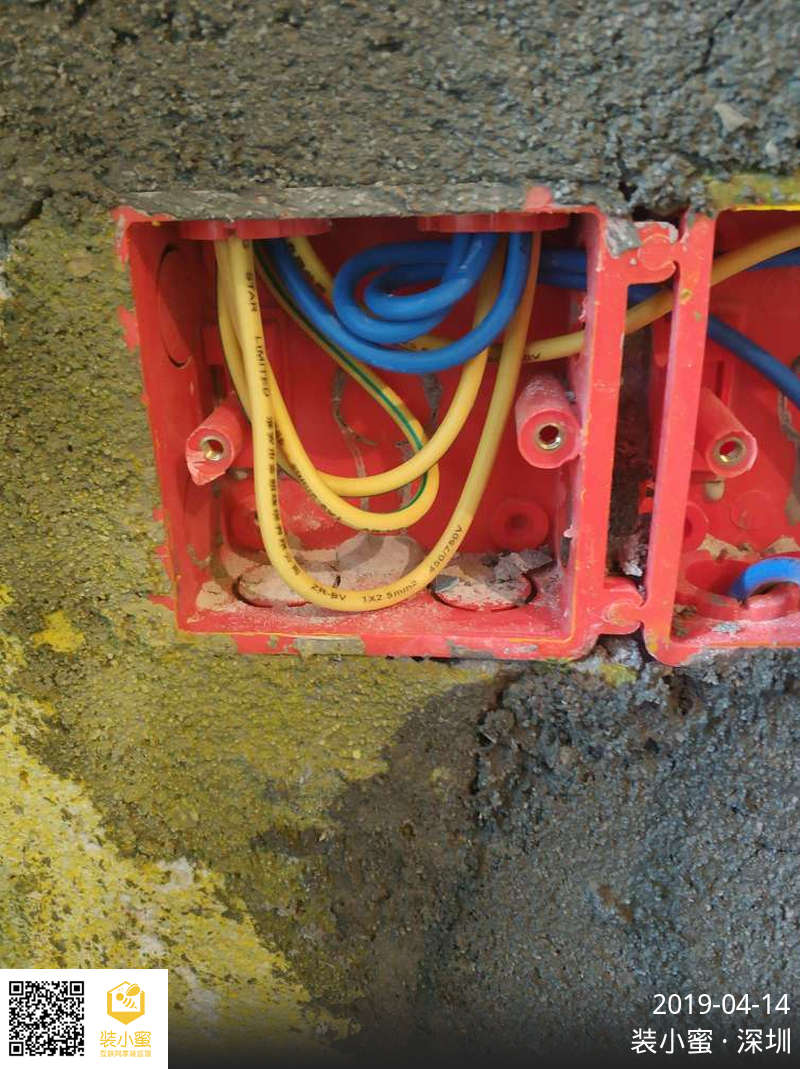

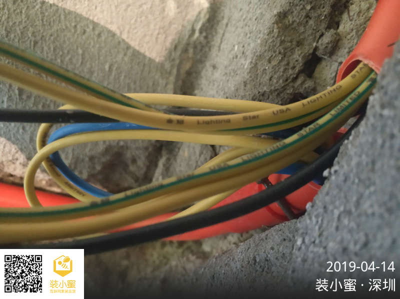

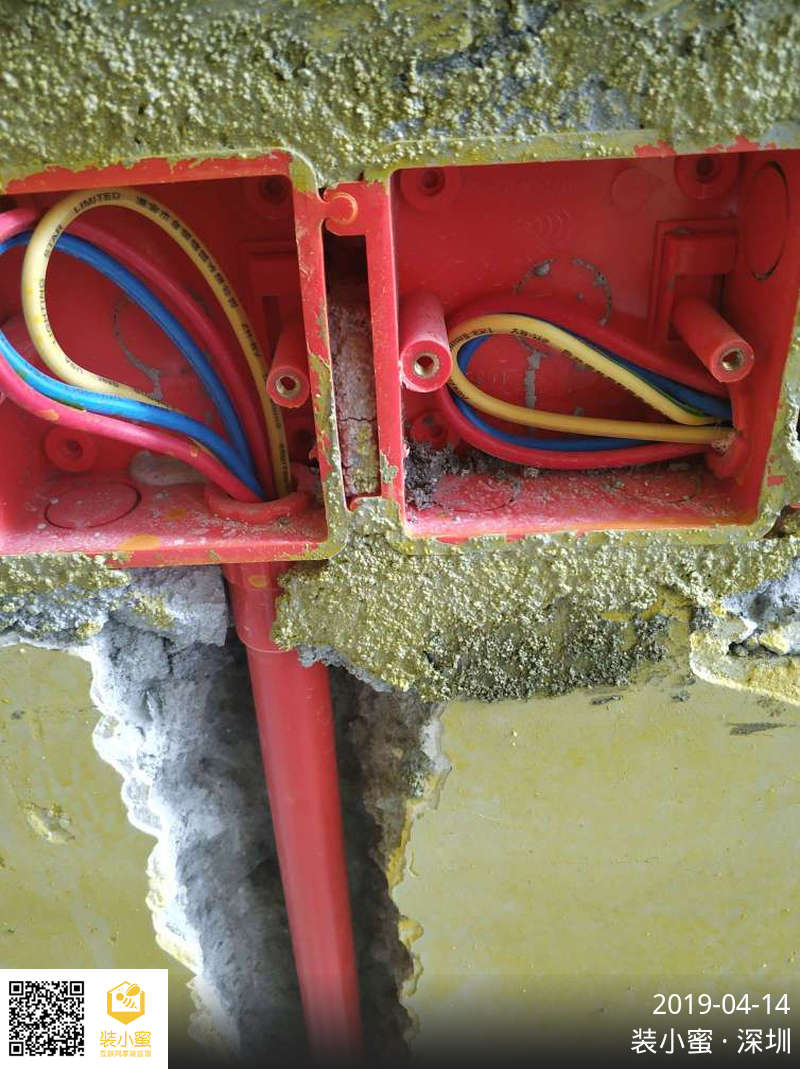

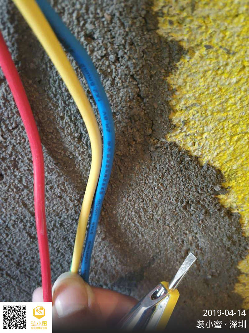

2.检查厨房,空调,厨房,浴霸线是4平方线,其他是2.5

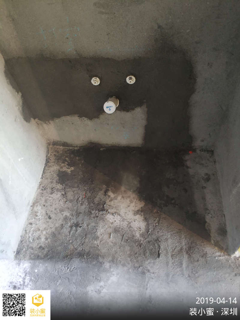

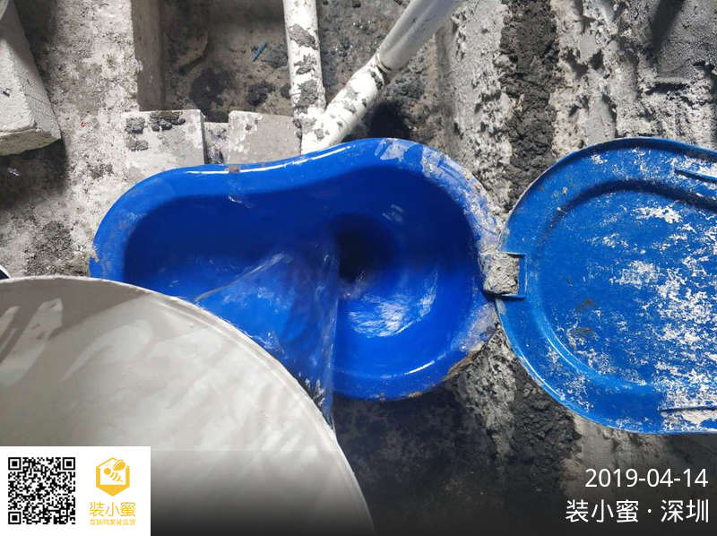

3.阳台地面开槽处未涂刷防防水,已封槽大半
4.木龙骨未涂刷防火涂料,请客户确认
1.拐角处吊杆需要加密和加强
2.石膏板拼接处应保持3-5mm间隙,不能十字通缝
3.拐角处石膏板需要用7字型整板套割安装
——来自装小蜜监理 涂胜

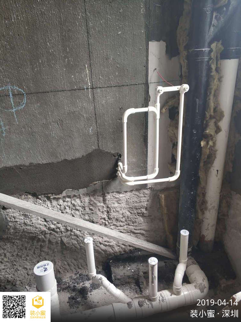

符合标准:18项

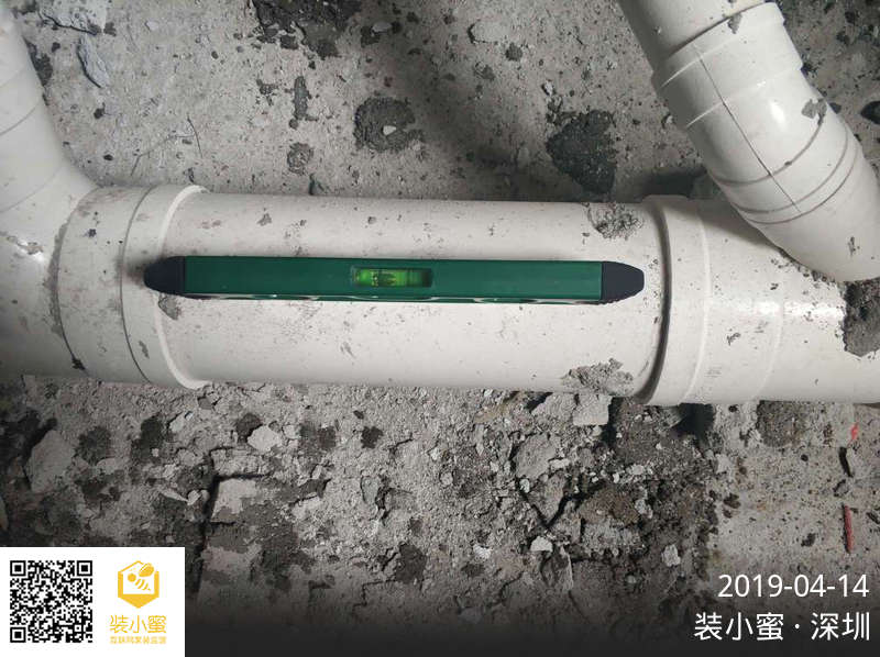

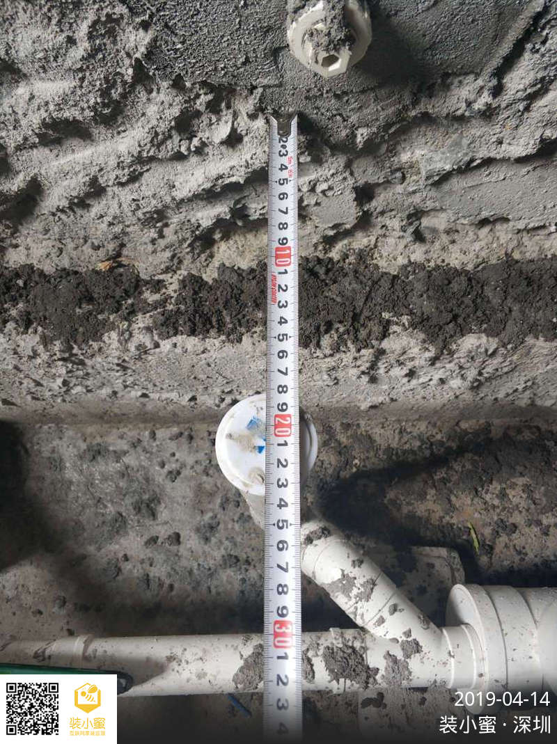

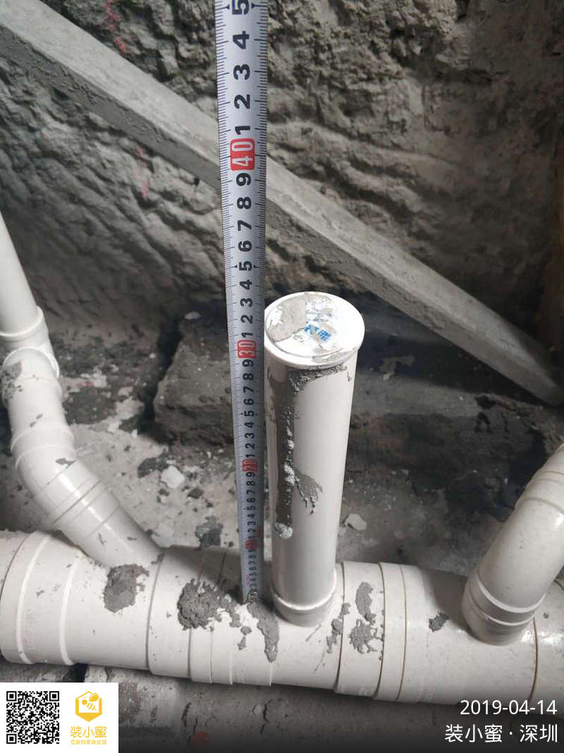

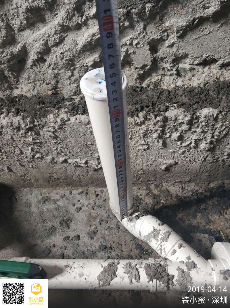

多管并管,已采用Y型三通连接

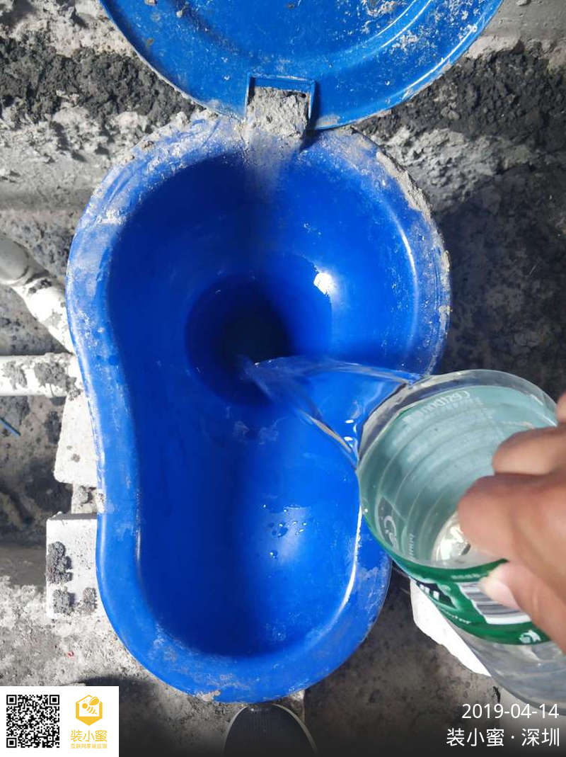

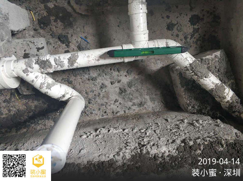

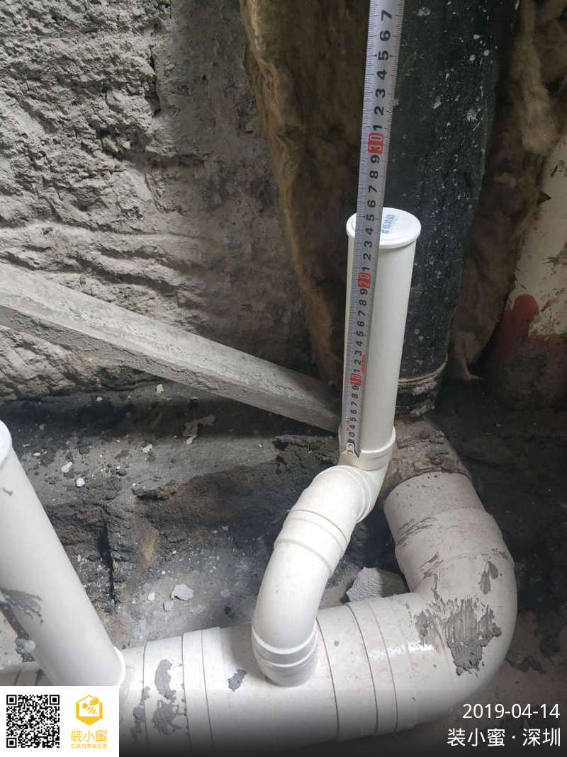

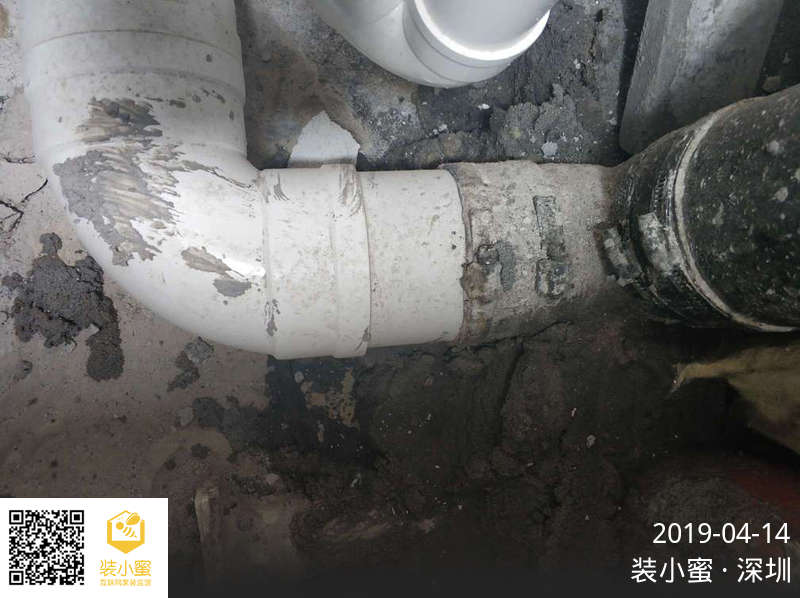

下水管道经通水试验,排水畅通

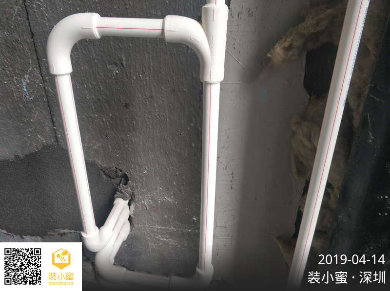

循环热水管安装符合要求
