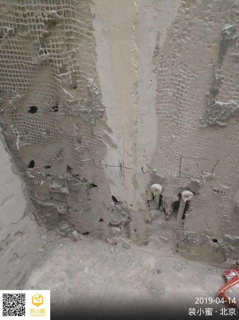

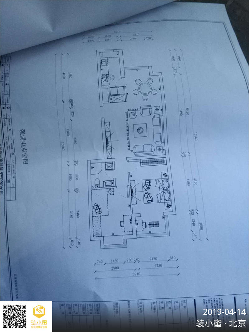

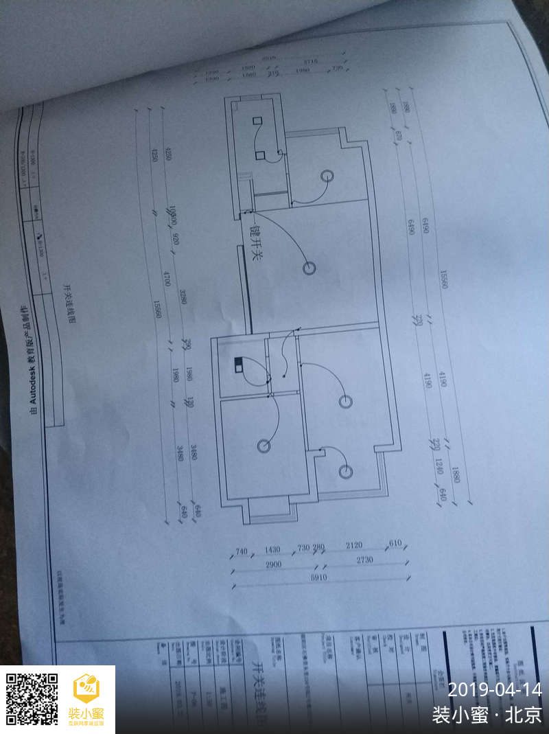

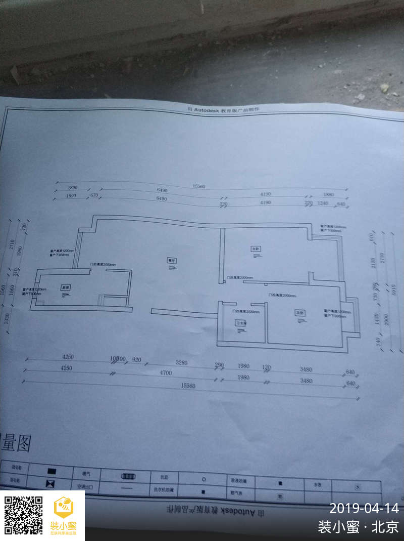

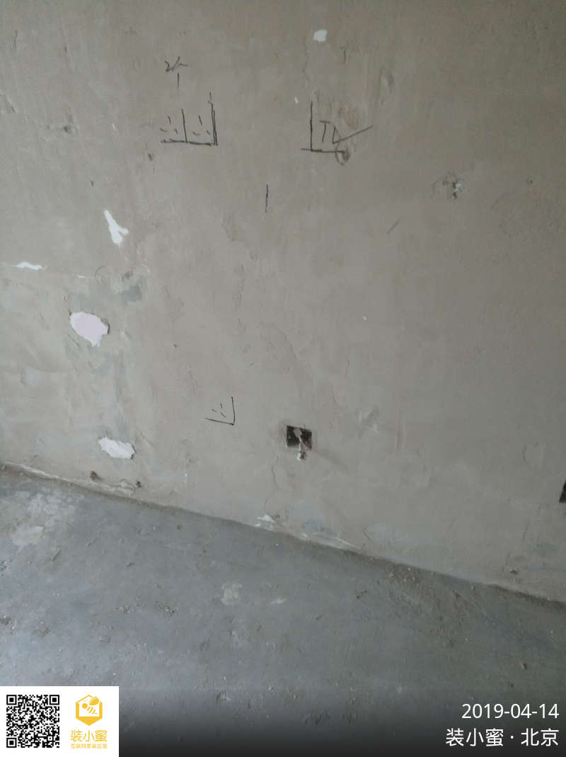

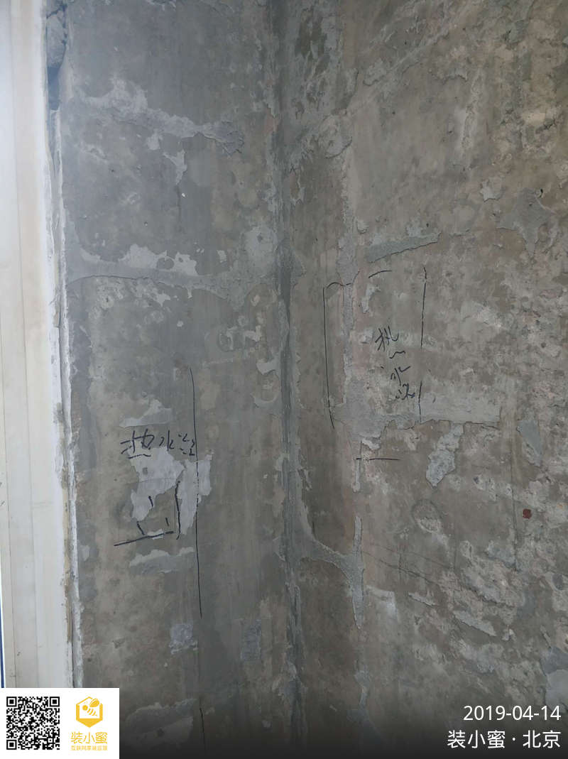

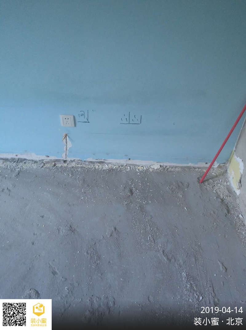

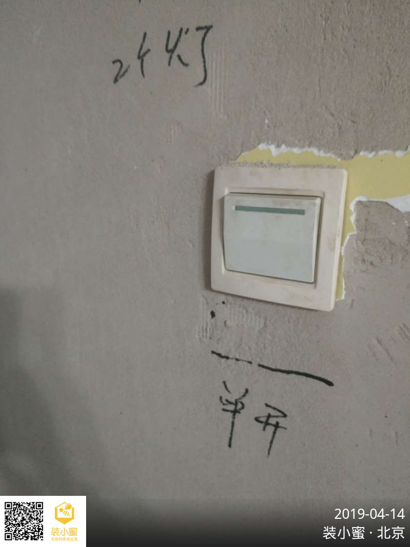

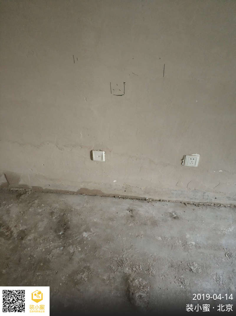

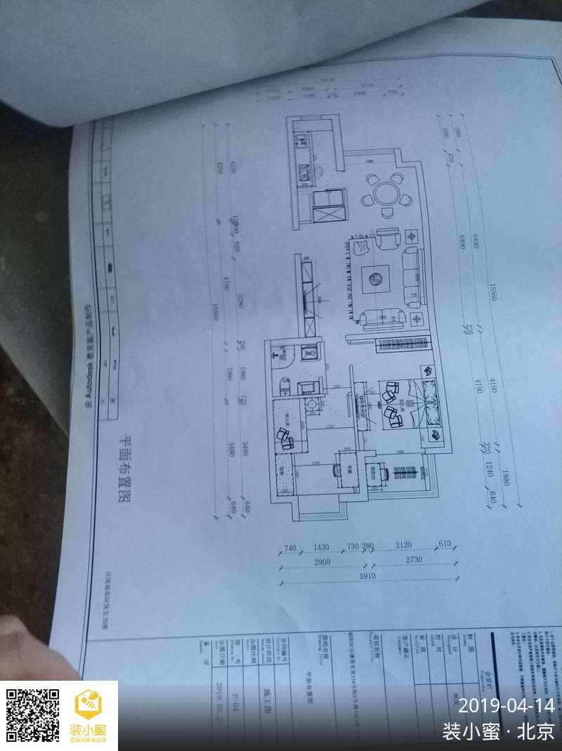

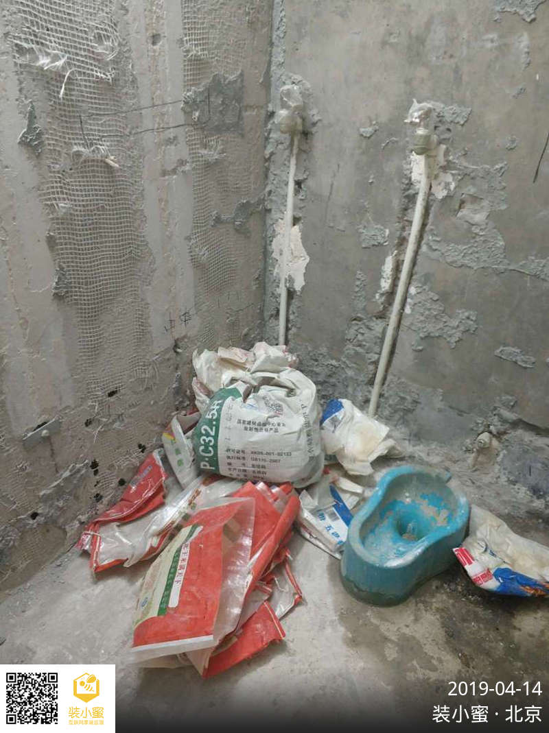

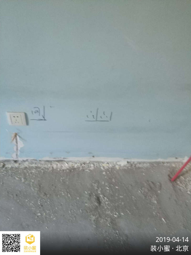

目前拆除快完成,和客户,设计师及工长确定好了水电具体位置,水电走向设计合理,可以进行水电施工;由于暖气管是走地面,为防止施工中碰坏管道而不能被及时发现,建议暖气管打压挂表,带压直到施工结束。

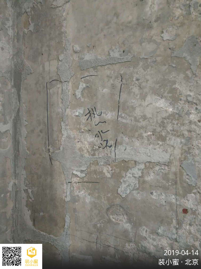

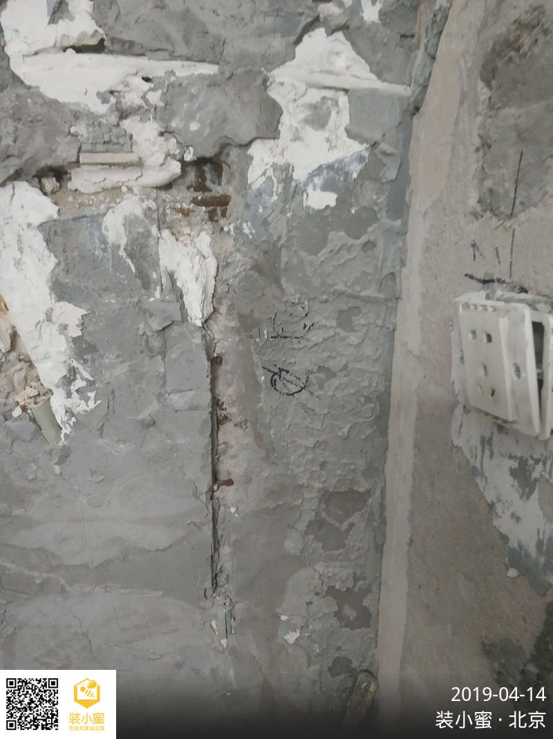

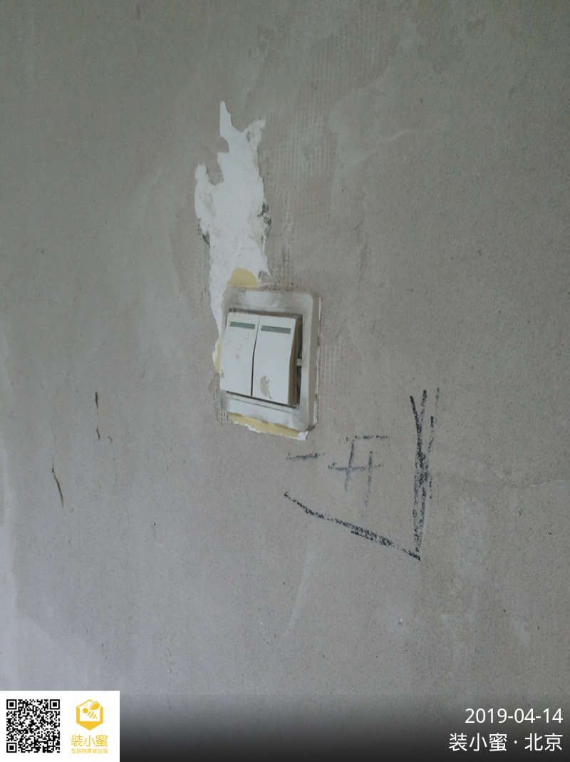

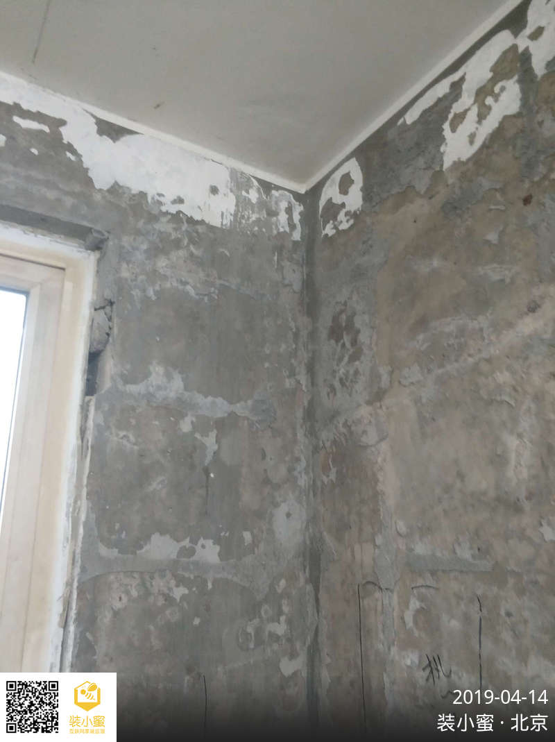

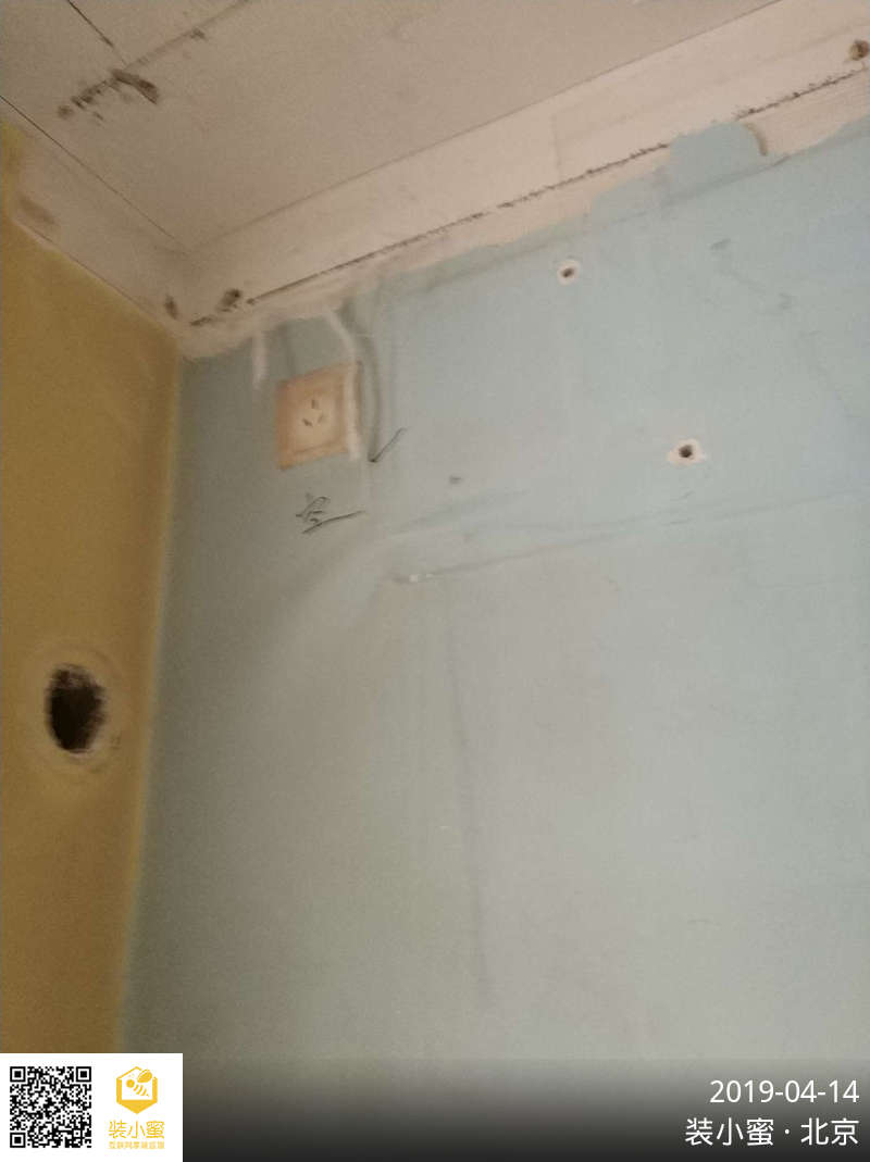

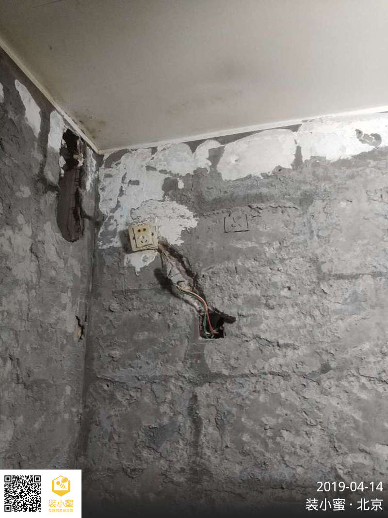

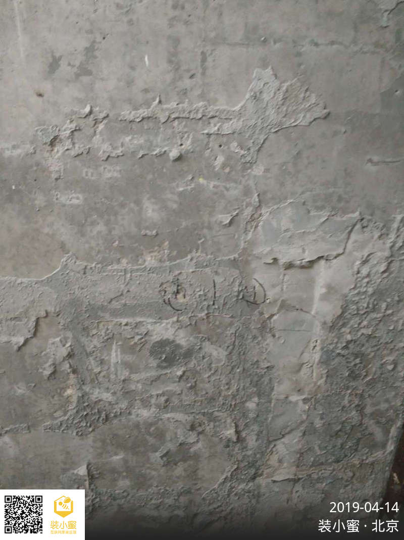

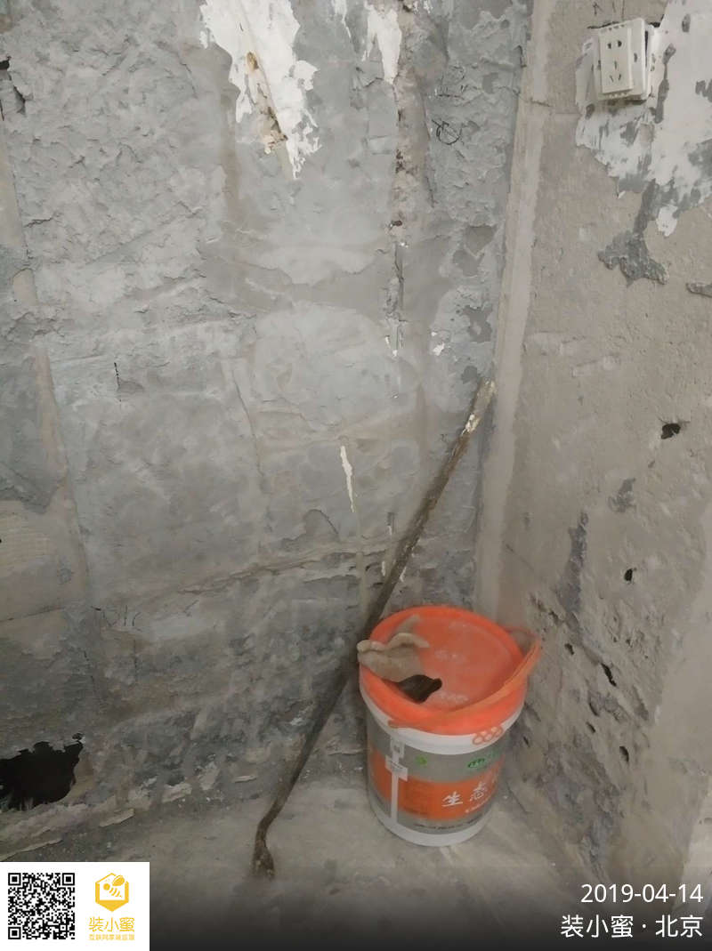

①墙顶有多处木楔需处理,原来装修留下的孔眼及遗留物都需要后续处理才能做面层,不然容易出现原孔眼及遗留物的印迹或收缩、膨胀、开裂等问题。

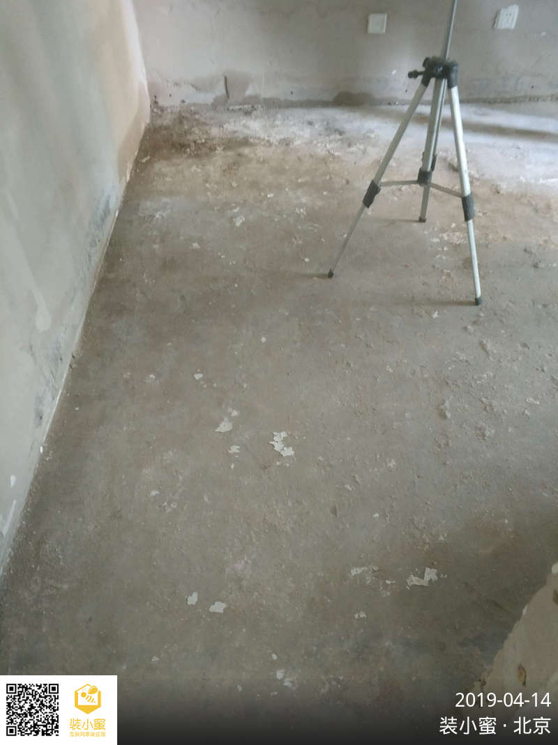

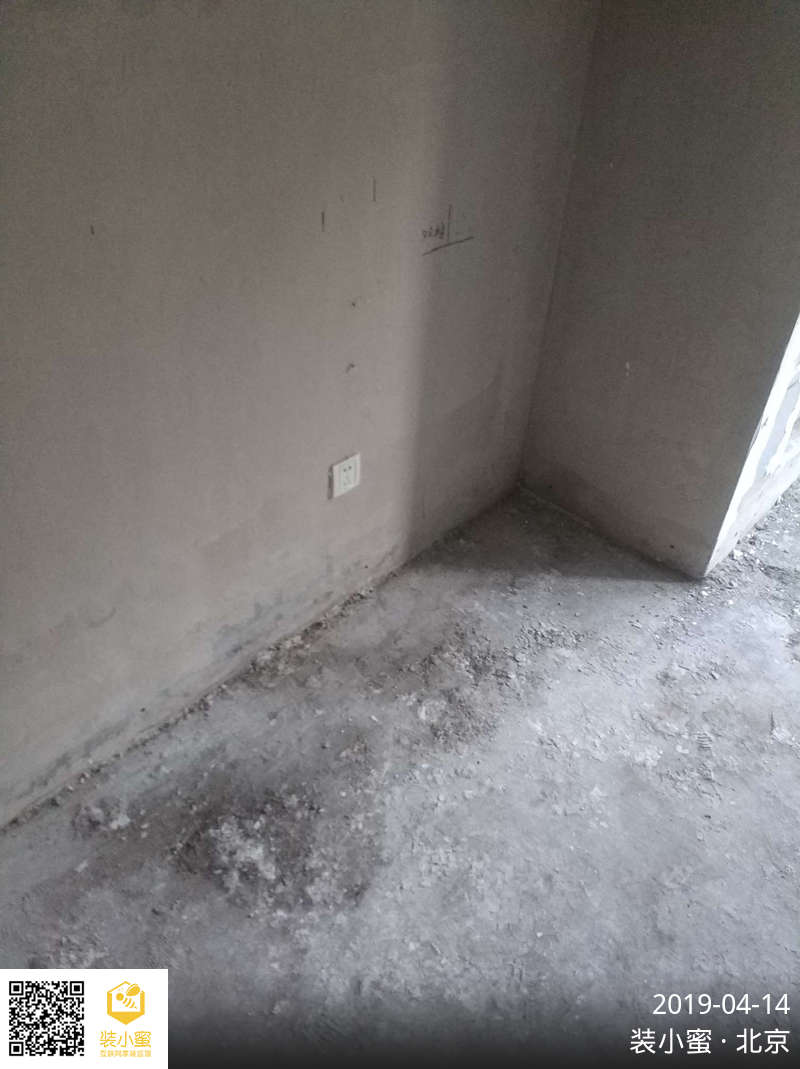

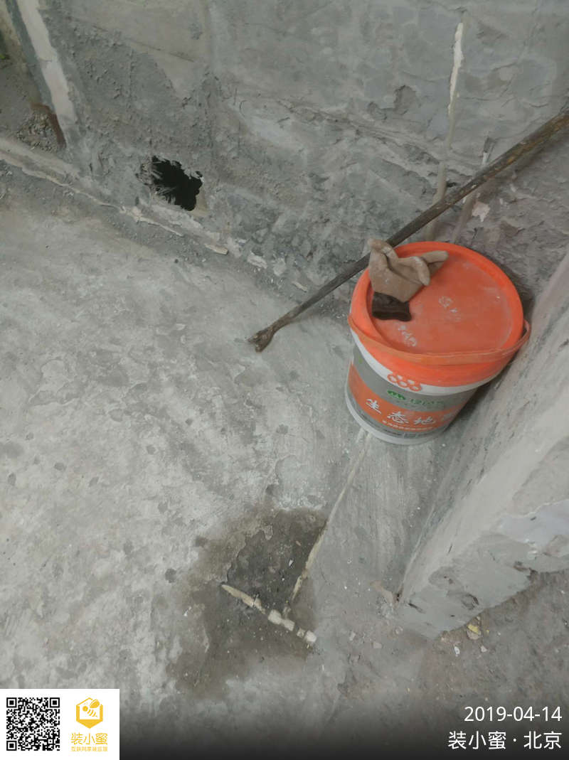

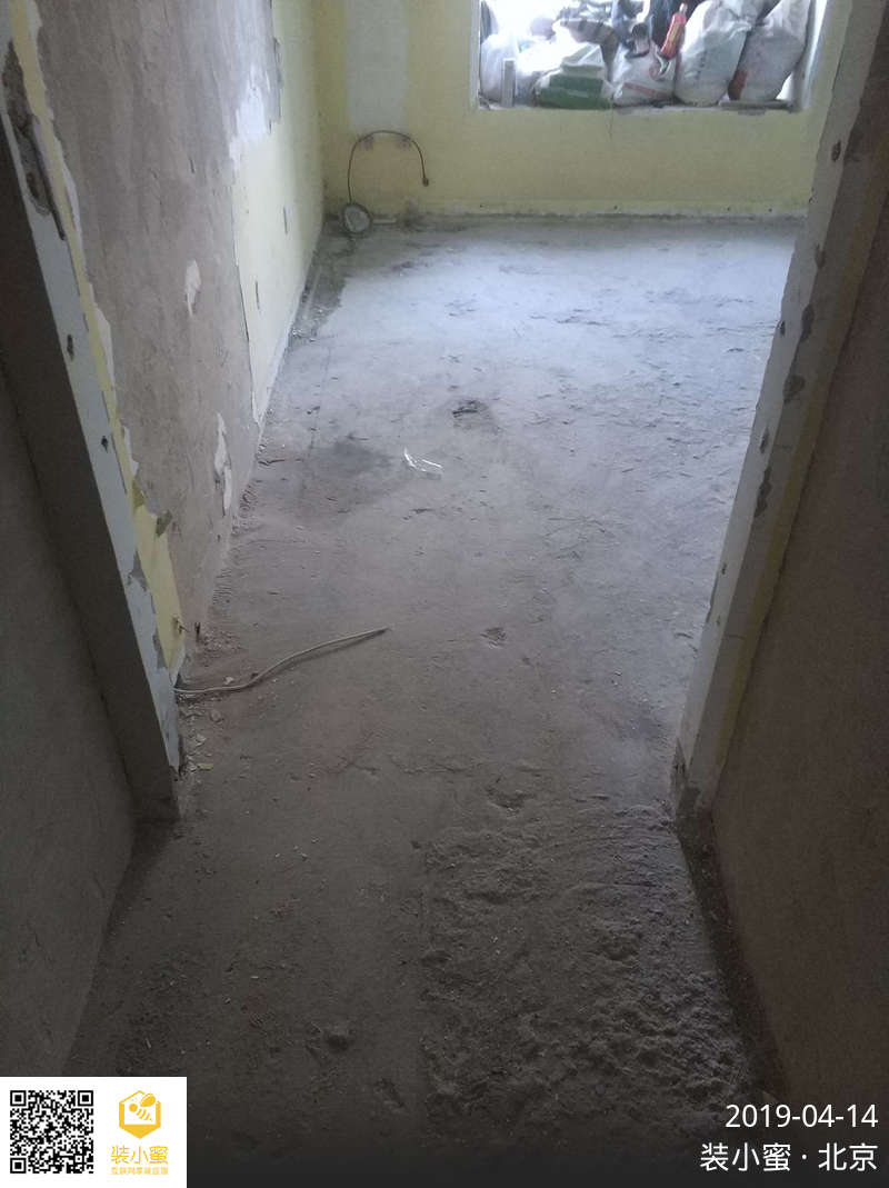

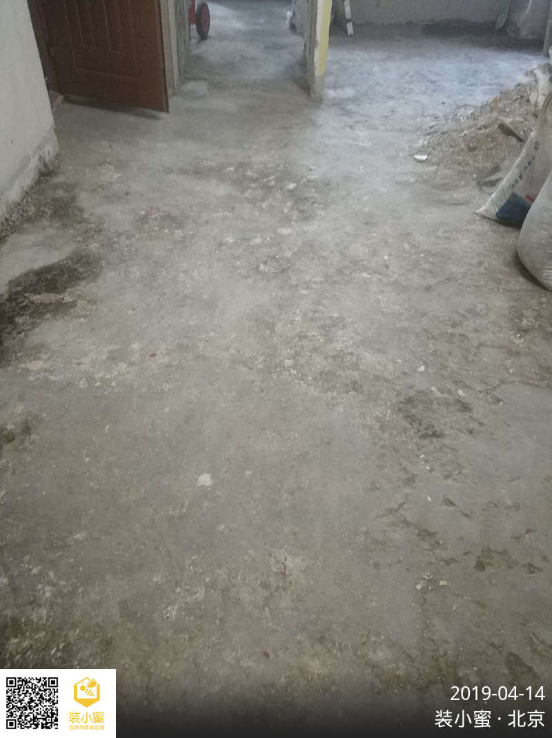

②地面拆除后还有高低不平现象,需加强。

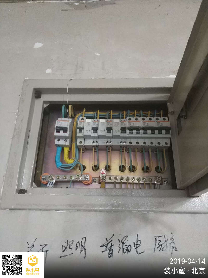

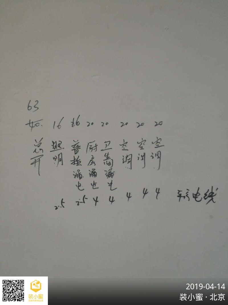

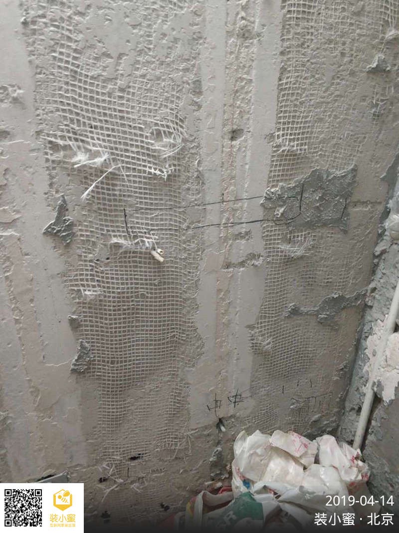

建议厨房,卫生间及空调插座使用4平方电线,其余使用2.5平方线。新砌轻体墙与老墙结合需植入钢筋,抹灰前需挂钢丝网加固,具体注意事项已现场交待工长。

强电箱回路配置图已经交待

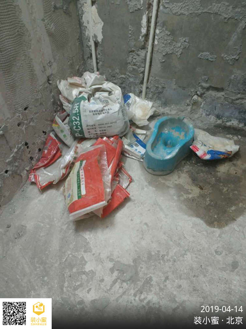

座便器安装位置及坑距已明确,可以实施

水电管线的走向设计合理,可以实施

已将图纸与预算在现场作了对照
