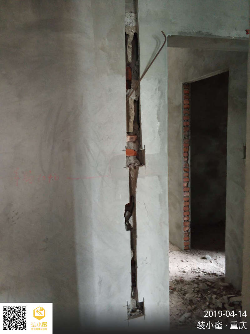

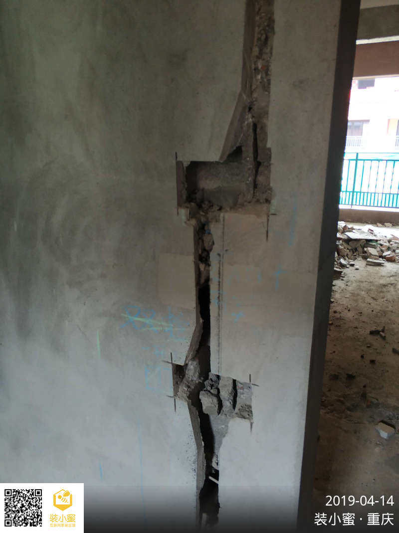

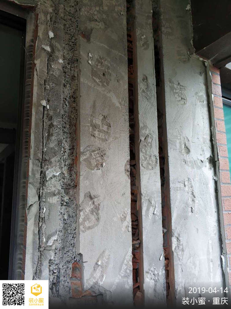

新建墙完成,开槽完成,水电施工准备进场。
前次检查问题部分整改,墙面空鼓会在水电验收时再次检查。
1,墙面水平标准线未弹,需要弹线。

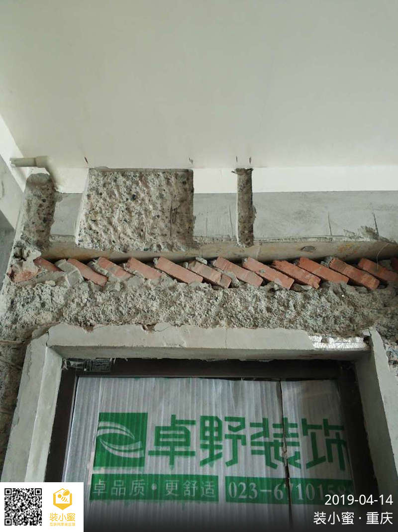

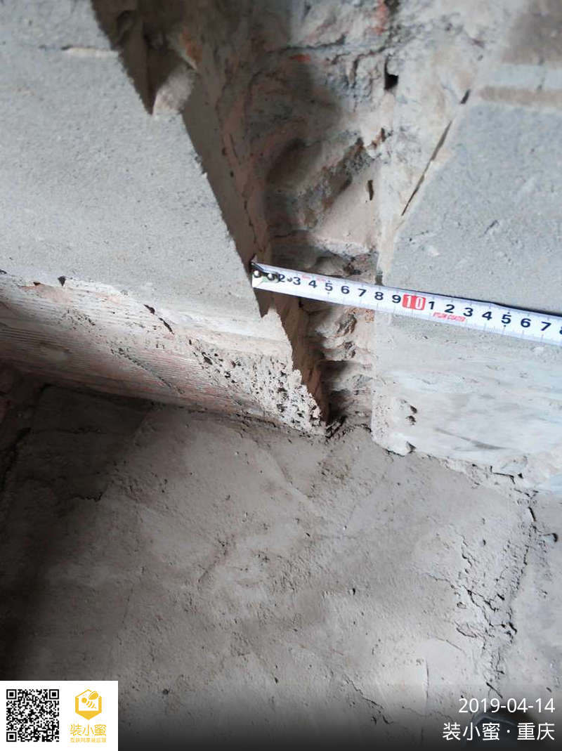

2,卫生间门洞过梁未按要求设置,需要调整。

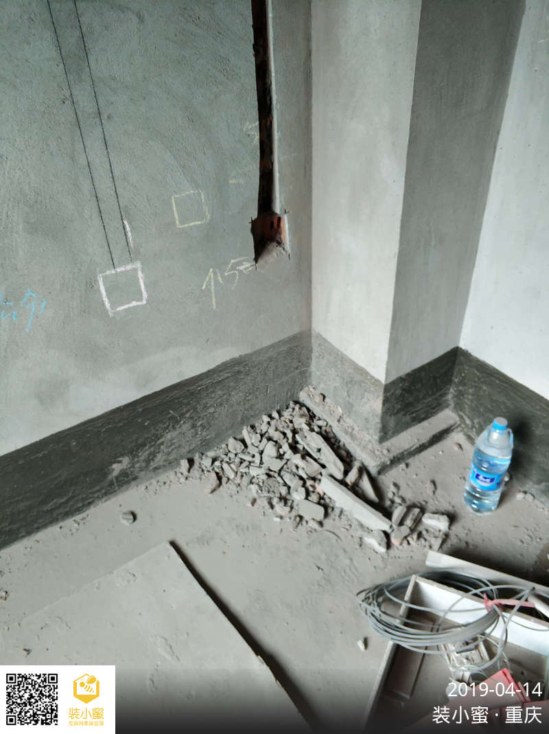

3,卫生间地面梁和防水破坏,建议恢复梁后,先刷一遍防水。
1、 回路说明:厨房、卫生间及普通插座需漏电保护,总开关不带漏保。厨房、卫生间、空调4平方线,冰箱建议单独回路。
2、 建议卫生间花洒做等电位。
3、 建议室内安装总水阀。
4、 冷热水管材质不得混用。
5、 卫生间门洞宽度需要客户确认,现在尺寸低于标准。

湿区(阳台)地面开槽处已刷防水
门窗洞口的过梁已设置

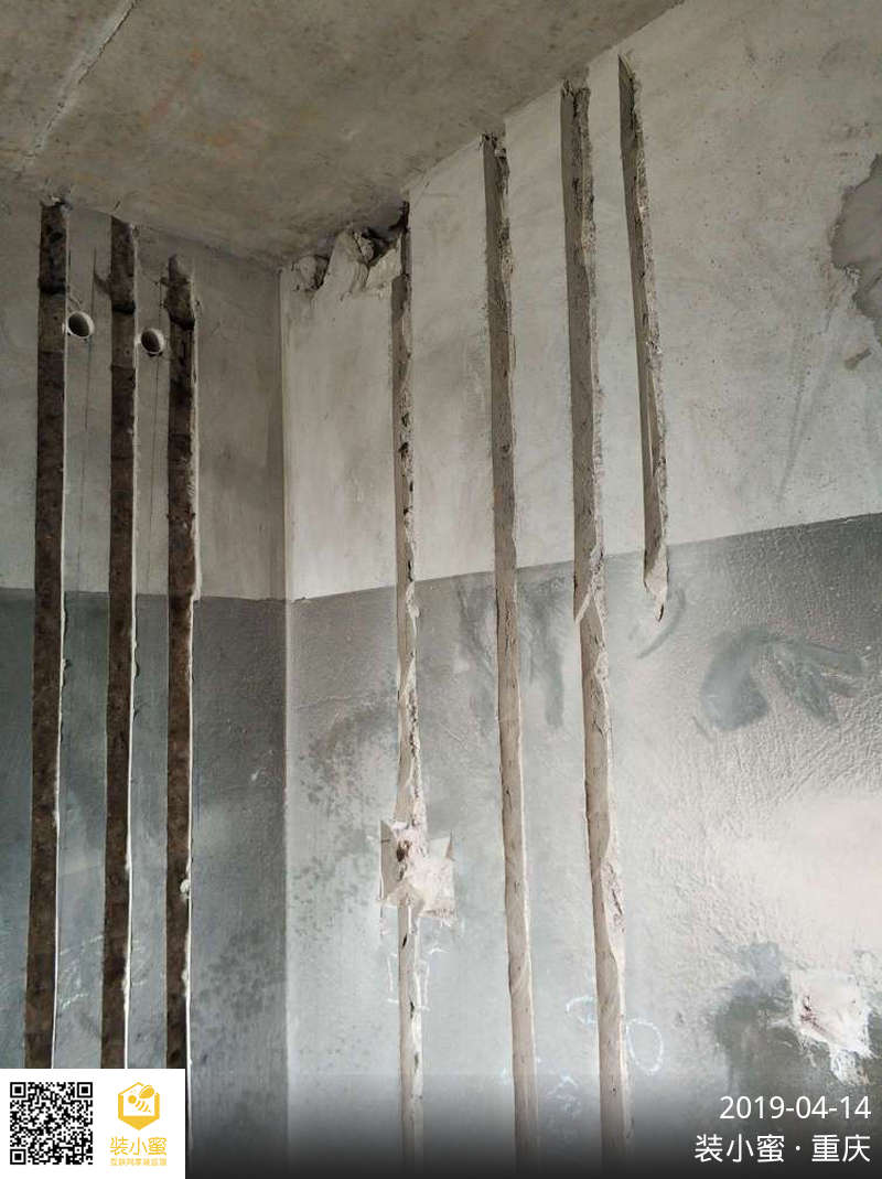

水电管线的走向设计合理,可以实施

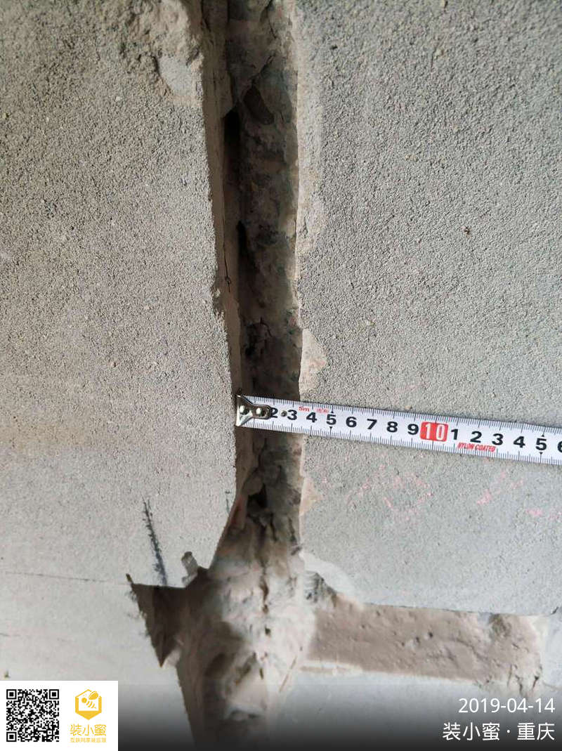

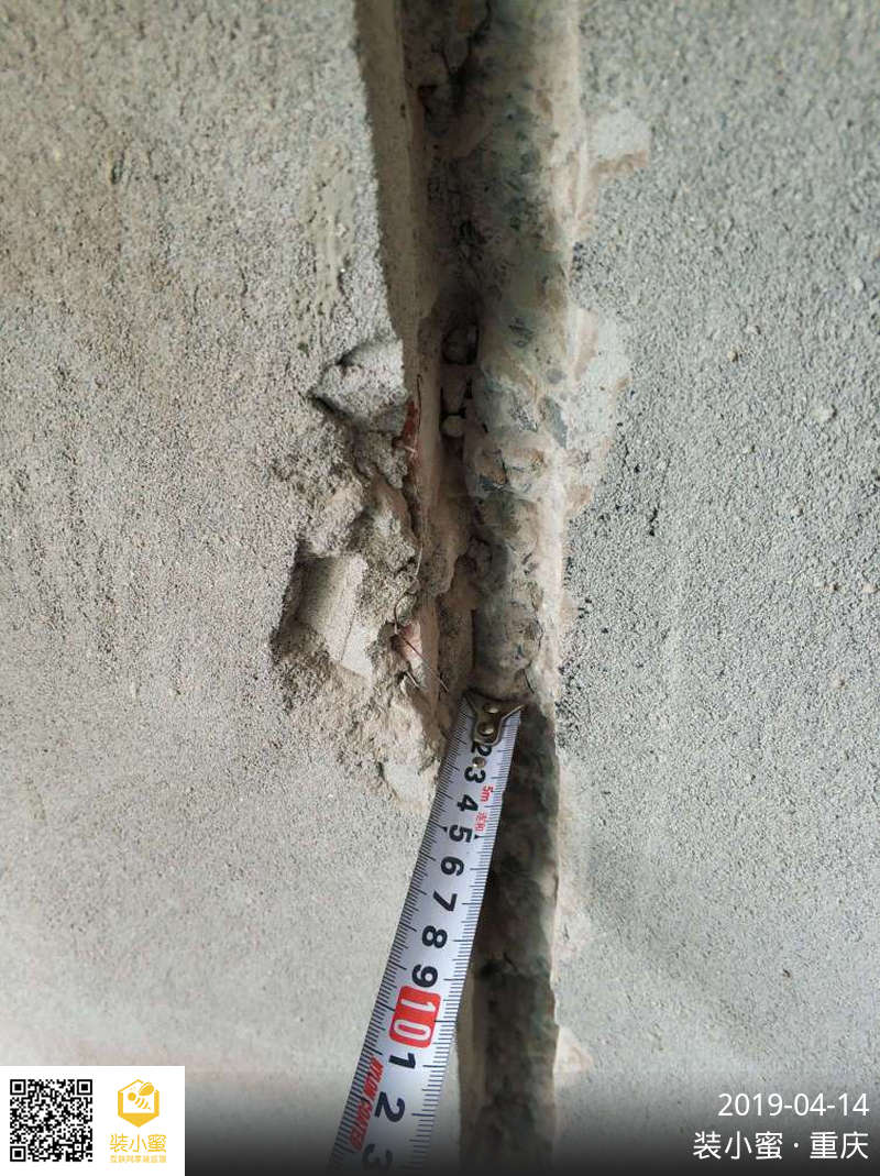

开槽平直,符合要求
开槽宽度与深度符合要求
开设墙面横槽,符合技术交底要求
