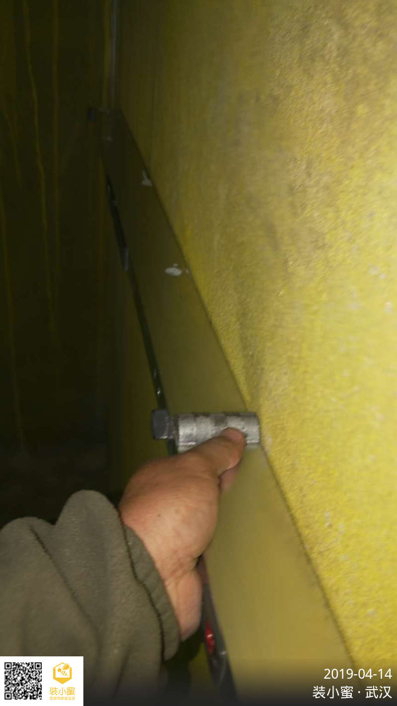

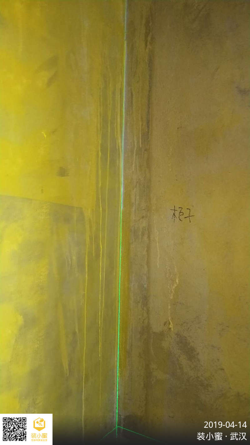

1.厨房墙面空鼓,己做标记,在水电完成后,贴砖之前进行粉补。
2.保温拆除部分,混凝土部分要进行拉毛处理,然后进行粉刷水泥砂浆。

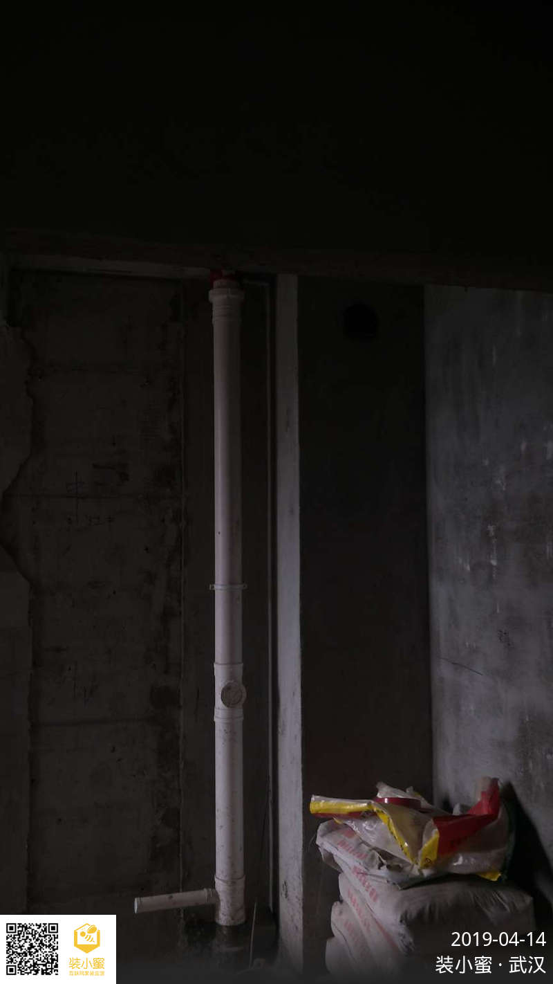

排水点位置及施工方案确定,可以实施
油烟机排烟管的位置已明确,可以实施
燃气热水器及排烟管位置已明确,可以实施
座便器安装位置及坑距已明确,可以实施
洗衣机排水管连接要求已明确,可以实施

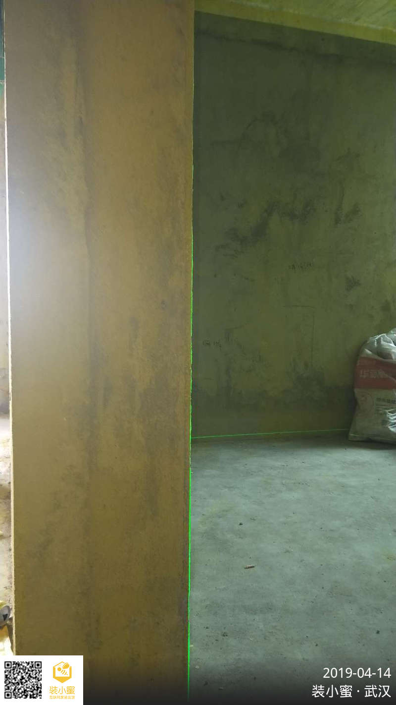

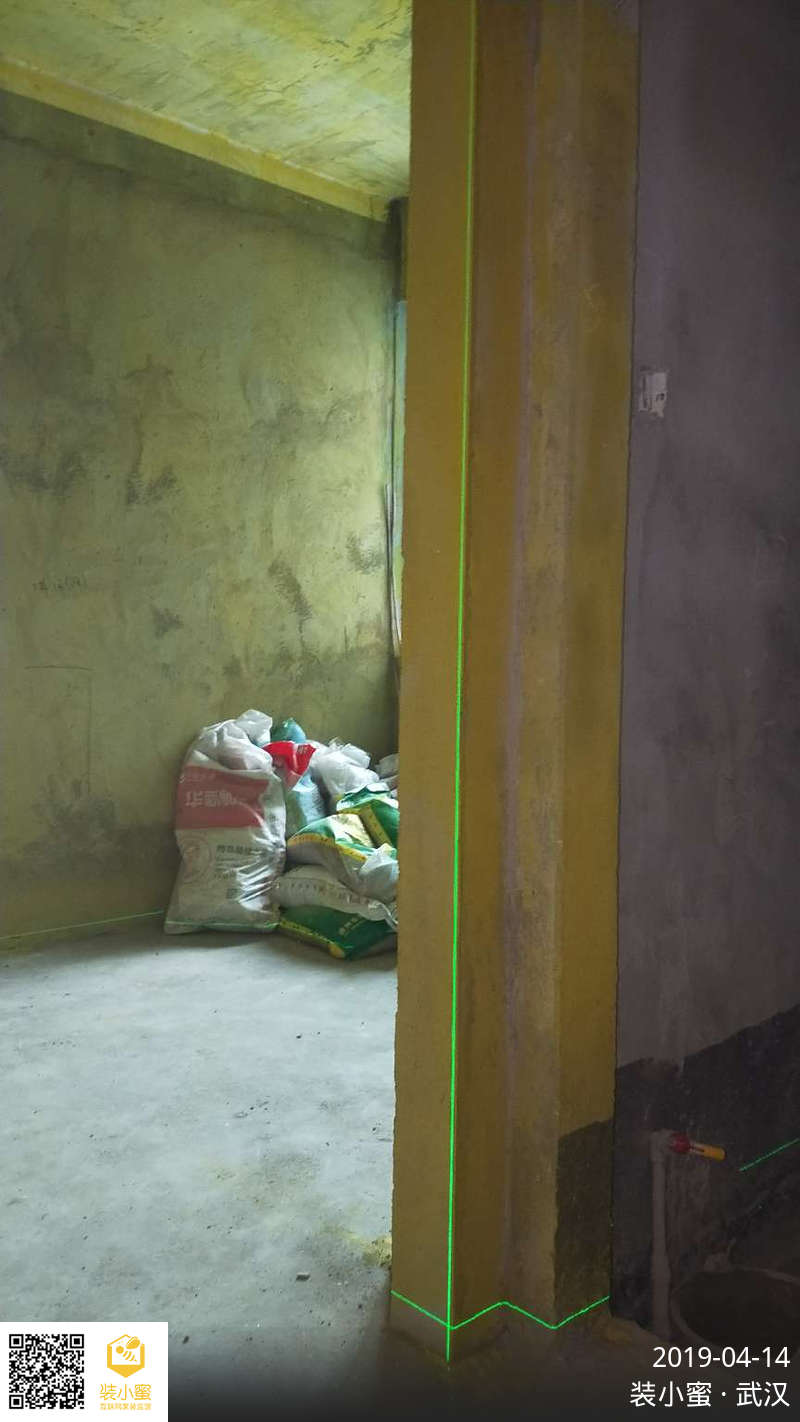

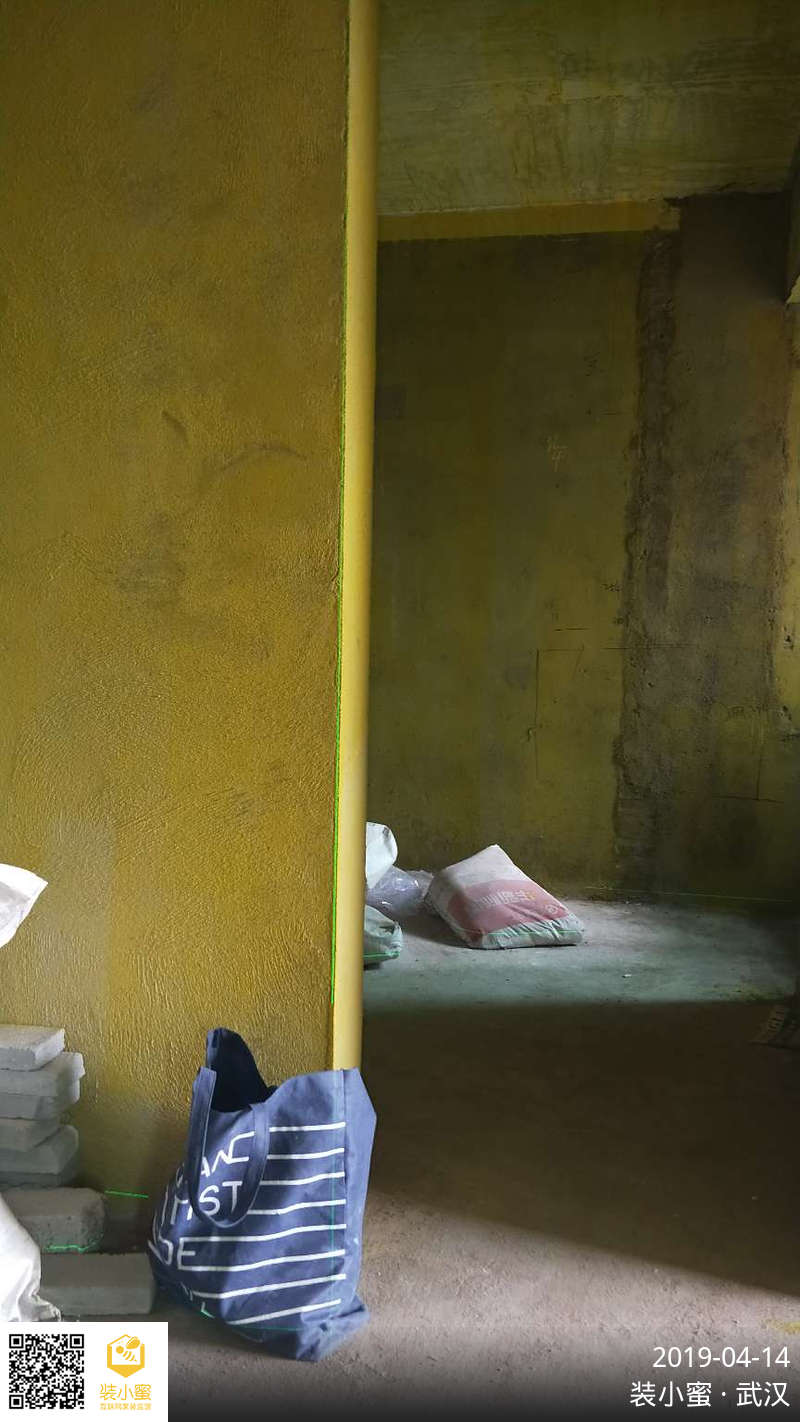

新砌墙体位置及尺寸正确

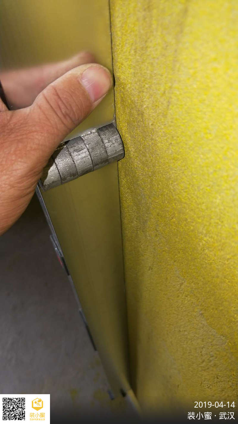

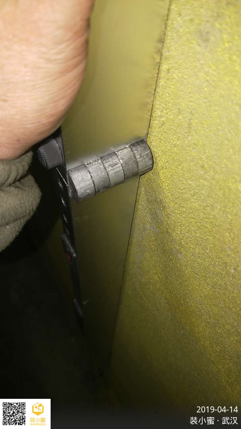

抹灰层表面平整垂直,阴阳角方正
抹灰层表面牢固无明显开裂现象
