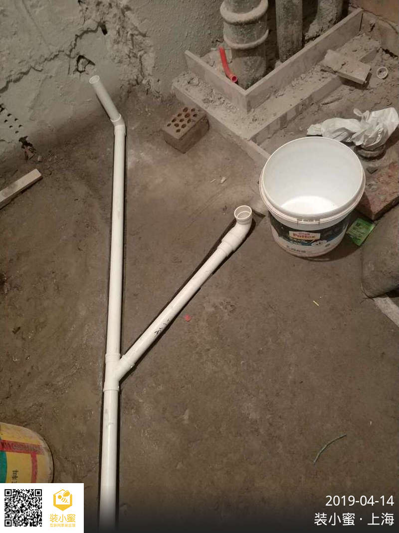

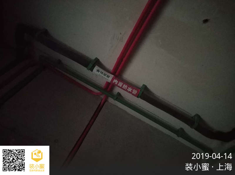

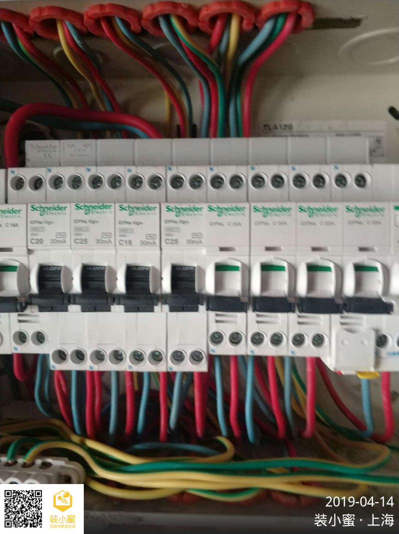

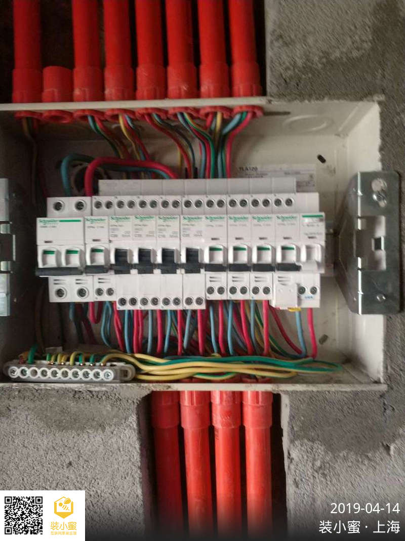

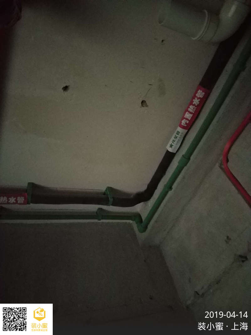

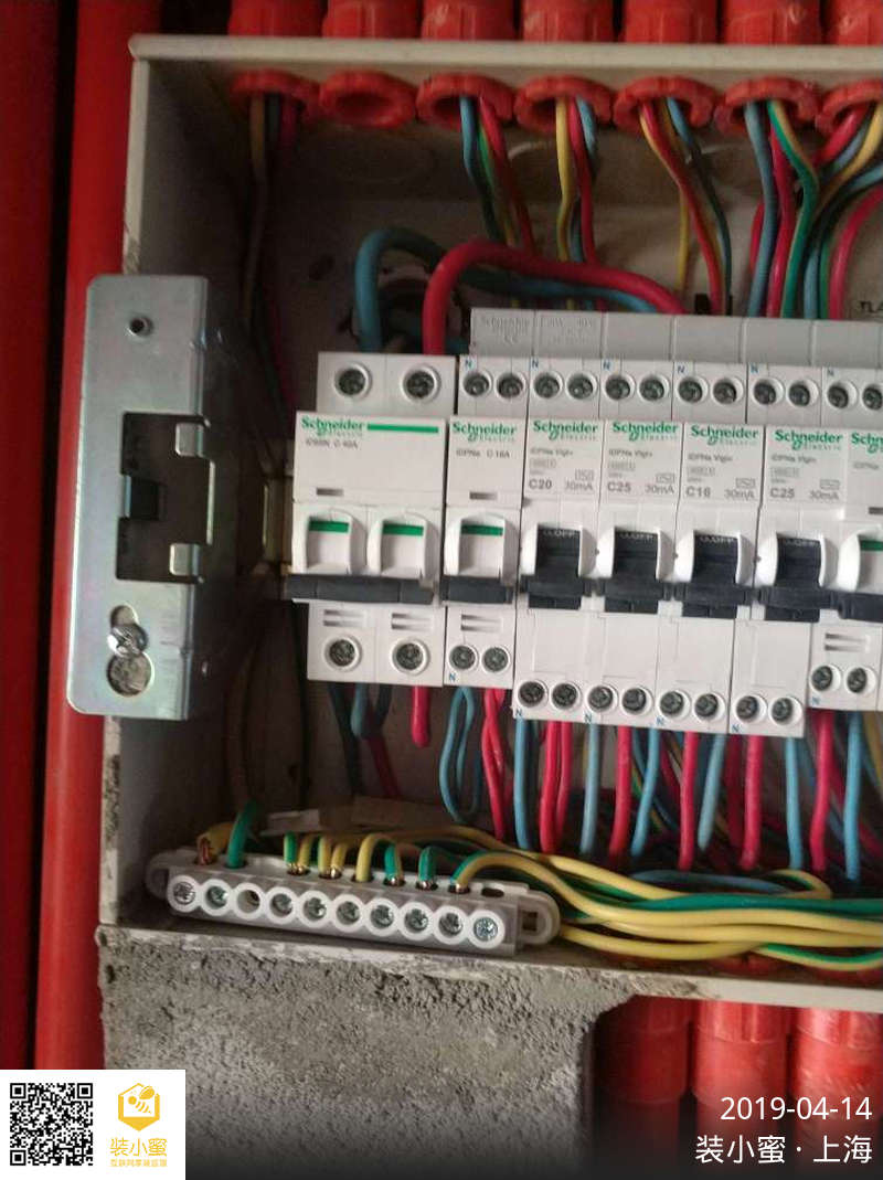

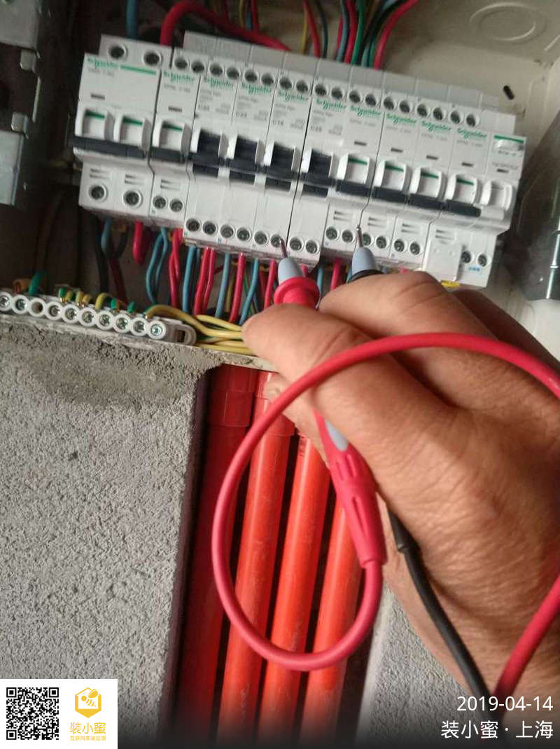

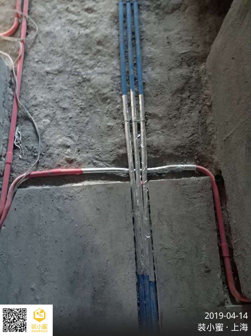

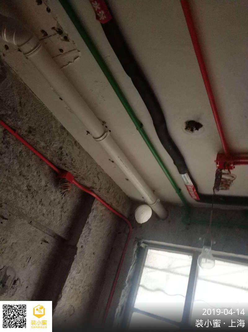

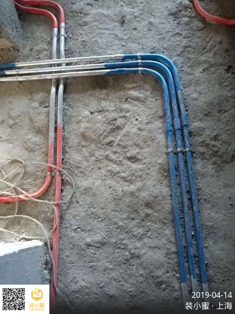

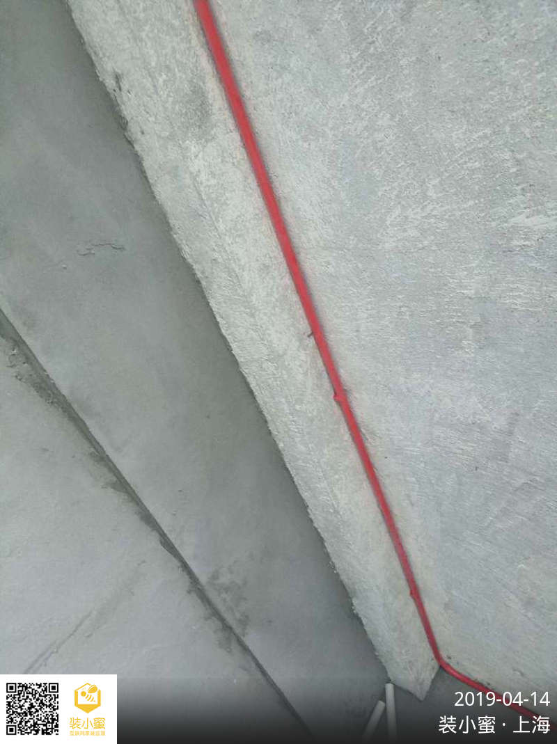

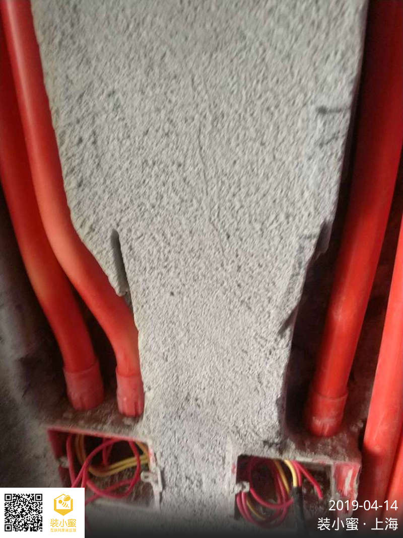

给水管走向平直无明显冲突或弯曲,固定牢固,固定间距合理;新建排水、排污管连接牢固,具备坡度,墙地面伸出长度合理;线管走向平直,固定牢固;强弱电线管屏蔽已包裹;强弱电箱位置合理,开关与线径匹配,盒内走线齐整无铜芯裸露,线色规范,线路绝缘通过;厨卫及阳台地面不走给水管及线管;

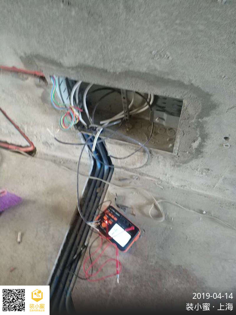

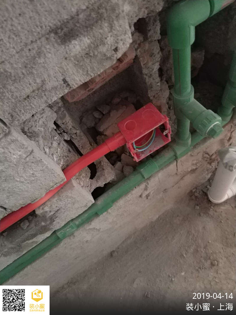

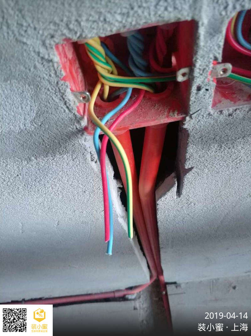

①厨房顶部八角合需加盖,灯头线加穿软管
②弱电箱内电源线穿黄腊管
③所有水电线管过墙洞封堵
④厨房水槽下插座左移10Cm

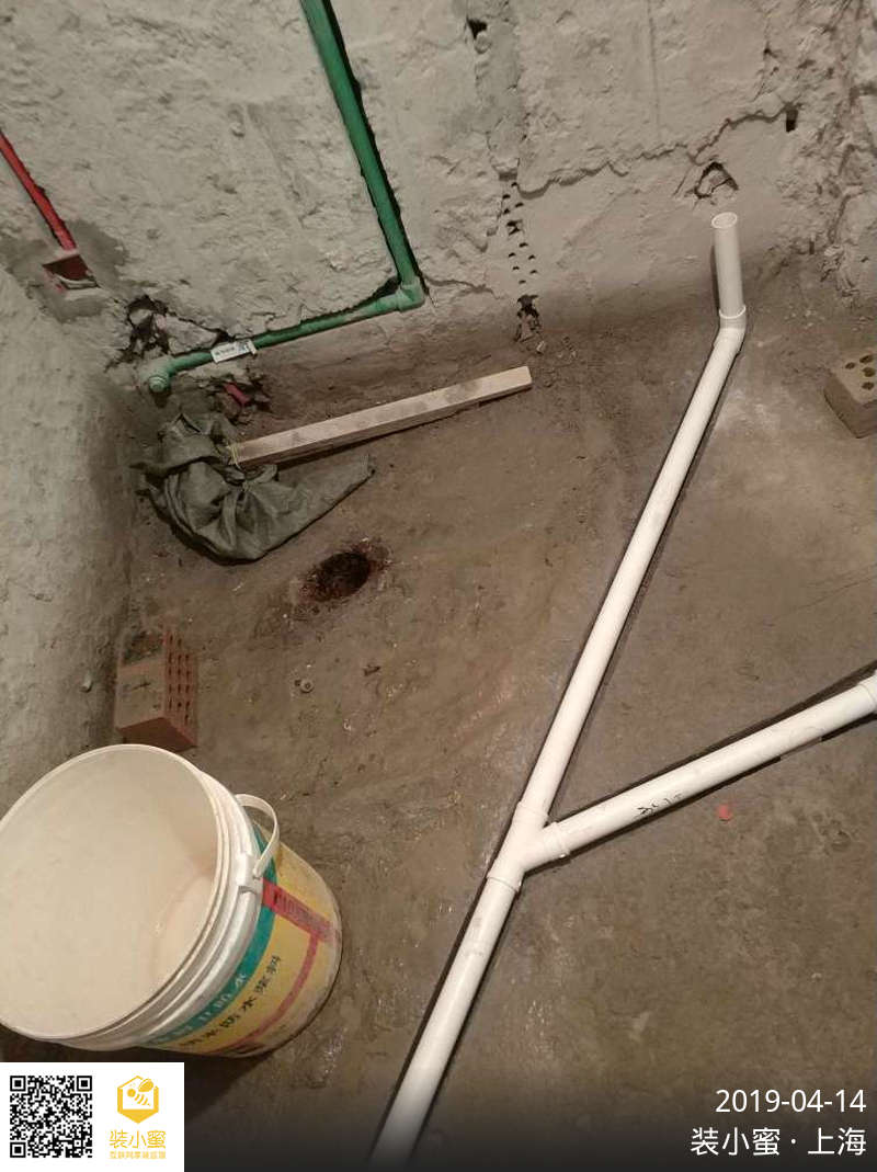

卫生间地面开槽先刷防水再封槽

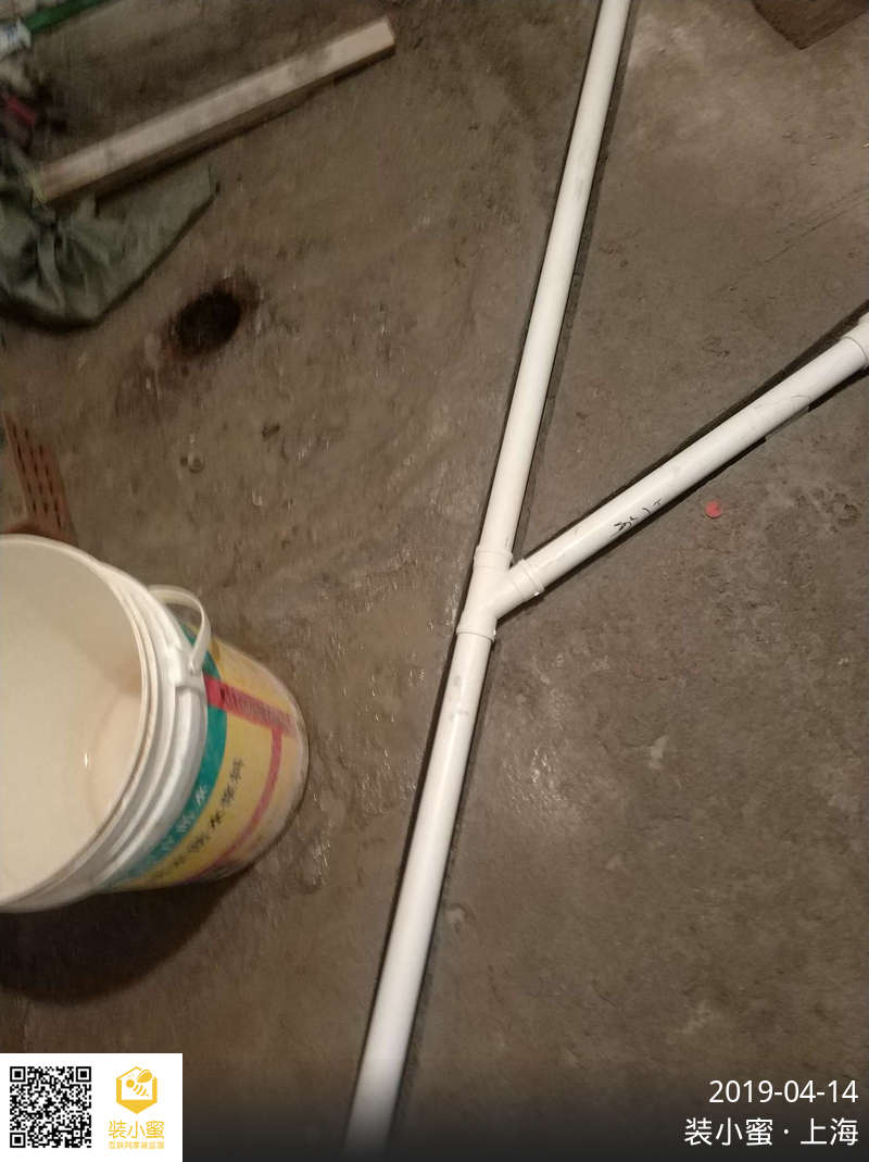

多管并管,已采用Y型三通连接

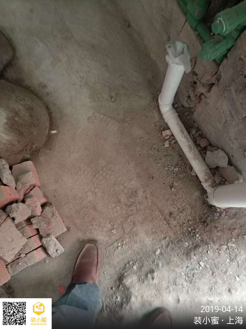

下水管道经通水试验,排水畅通
厨房排水管安装符合要求
经绝缘检测:导线绝缘性能合格
弱电线两端已编号并保护
断路器接入导线的数量符合要求
导线与断路器匹配符合要求
断路器漏保设置合理
