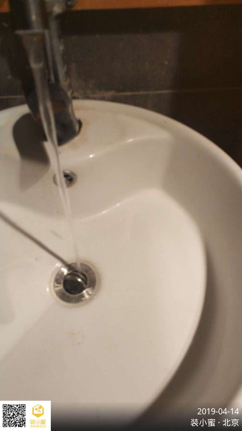

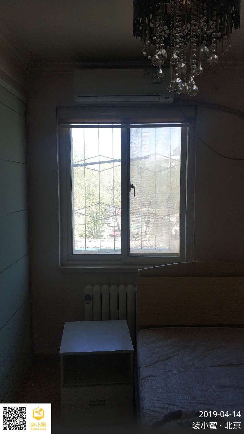

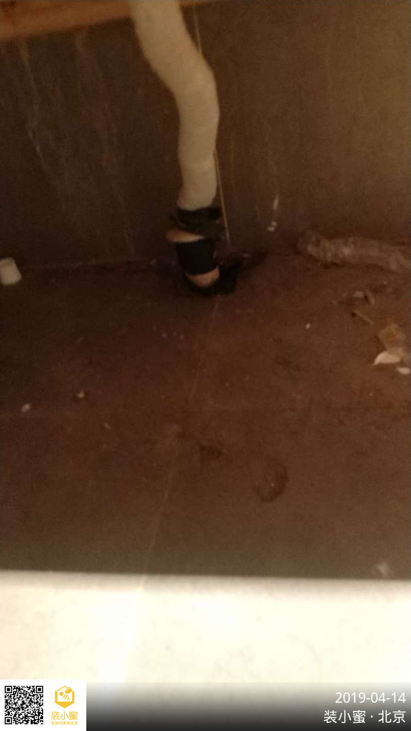

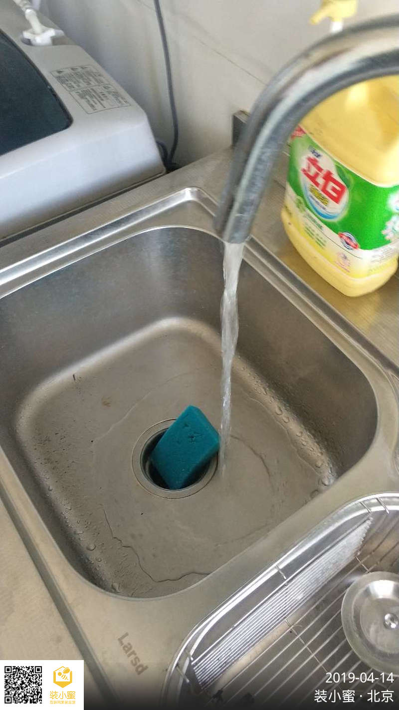

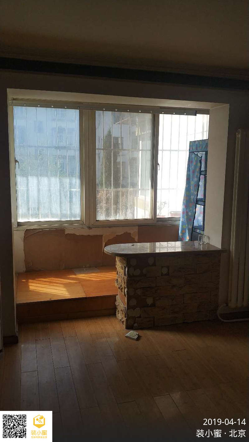

客户二次装修,原房墙面已涂刷,地面粘贴地板,厨卫墙地砖已粘贴,检查原房门窗开关正常,原房楼顶平整,无渗漏迹象,厨卫地漏下水畅通,燃气水表正常,暖气正常,客户装修重新铲除墙顶地面装饰层,水电重新改动,厨卫粘贴墙地砖,房间重新找补涂刷,门窗全换,局部改动厨房门。

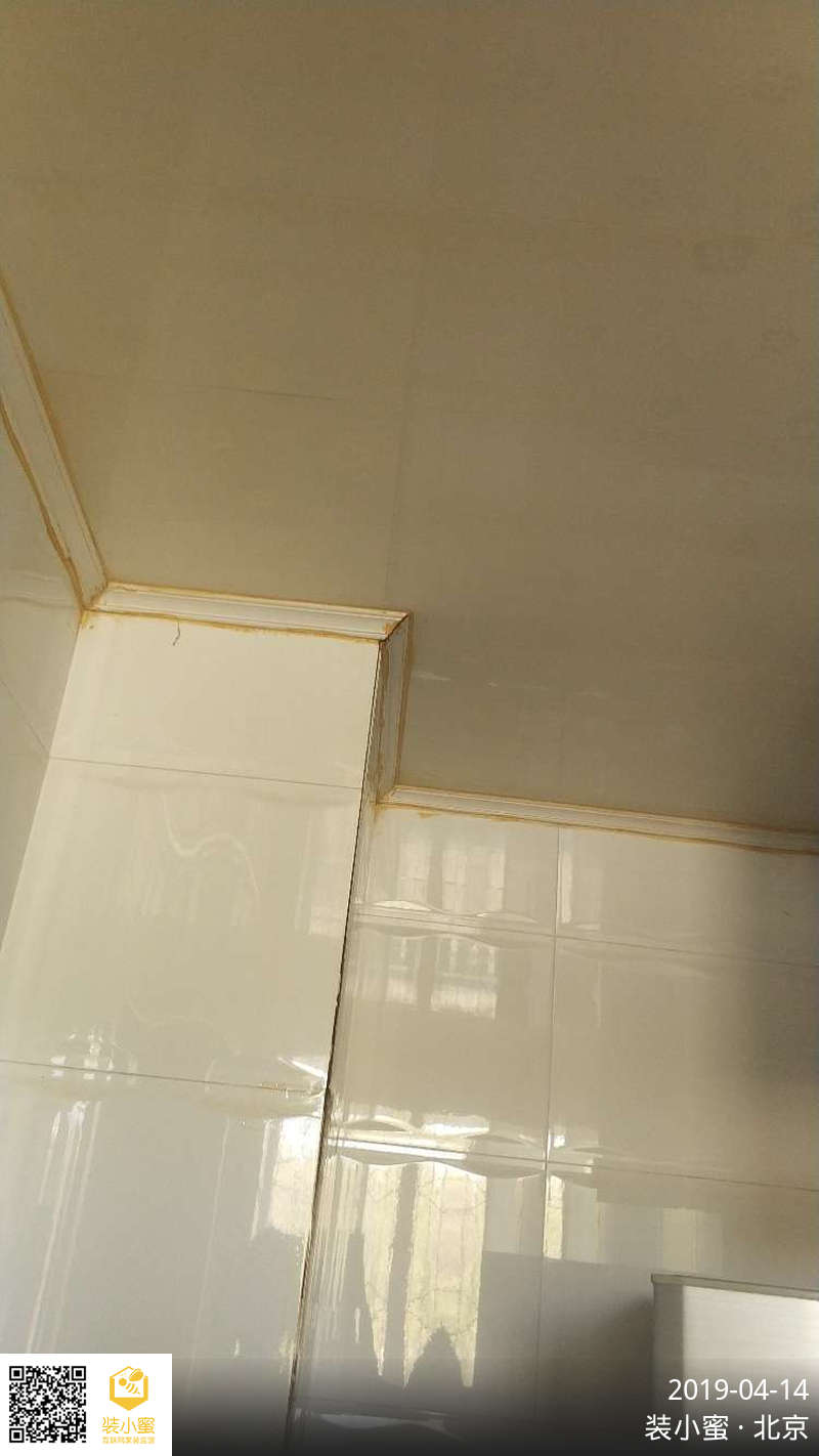

厨卫墙砖空鼓脱落,后期装修重新铲除,粘贴墙地砖。

厨房墙面表面牢固,可以贴砖

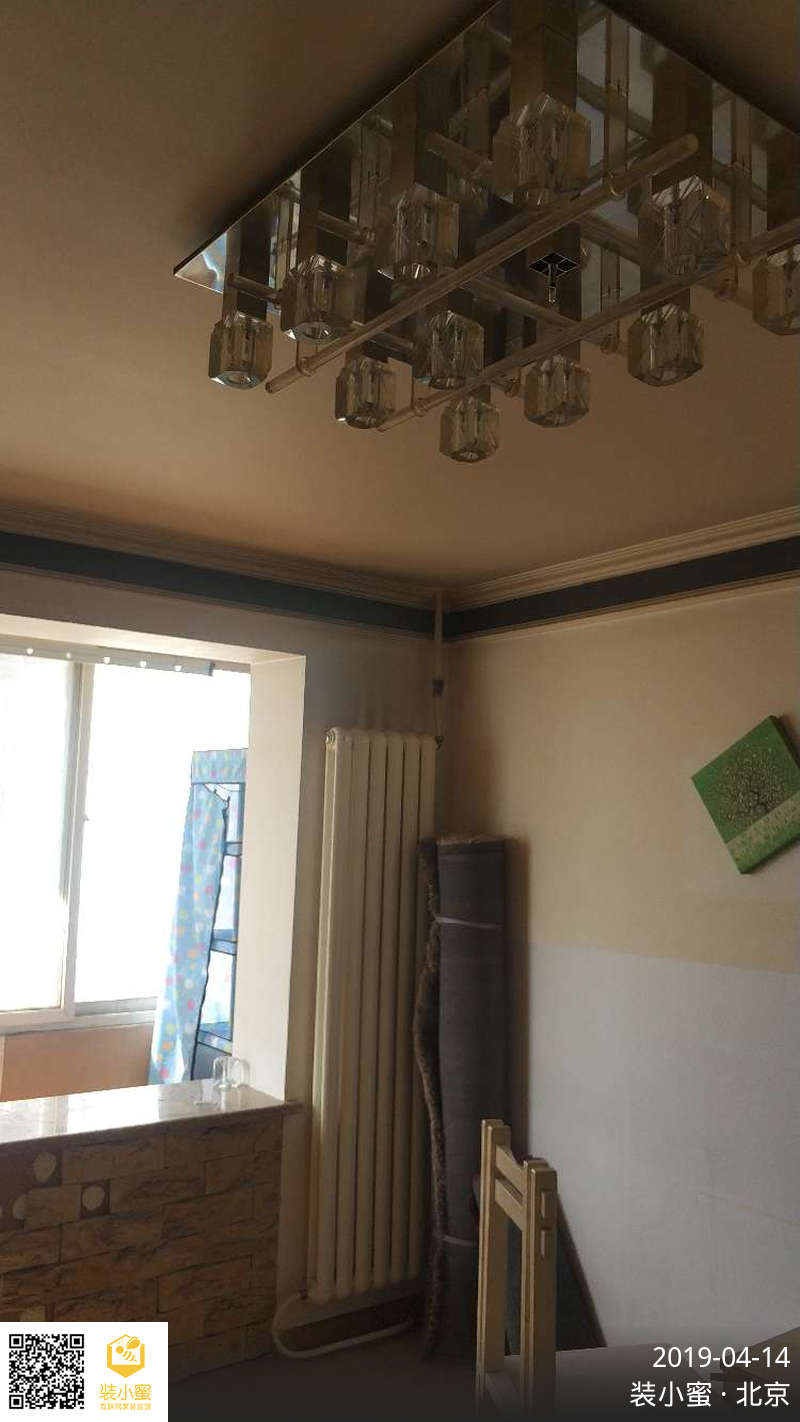

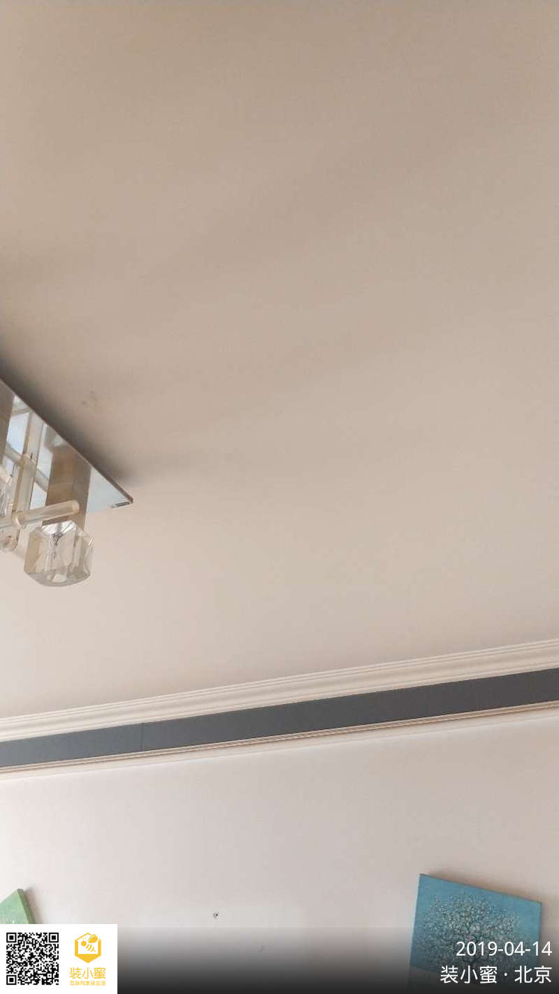

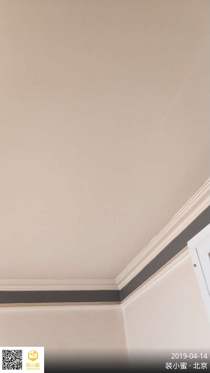

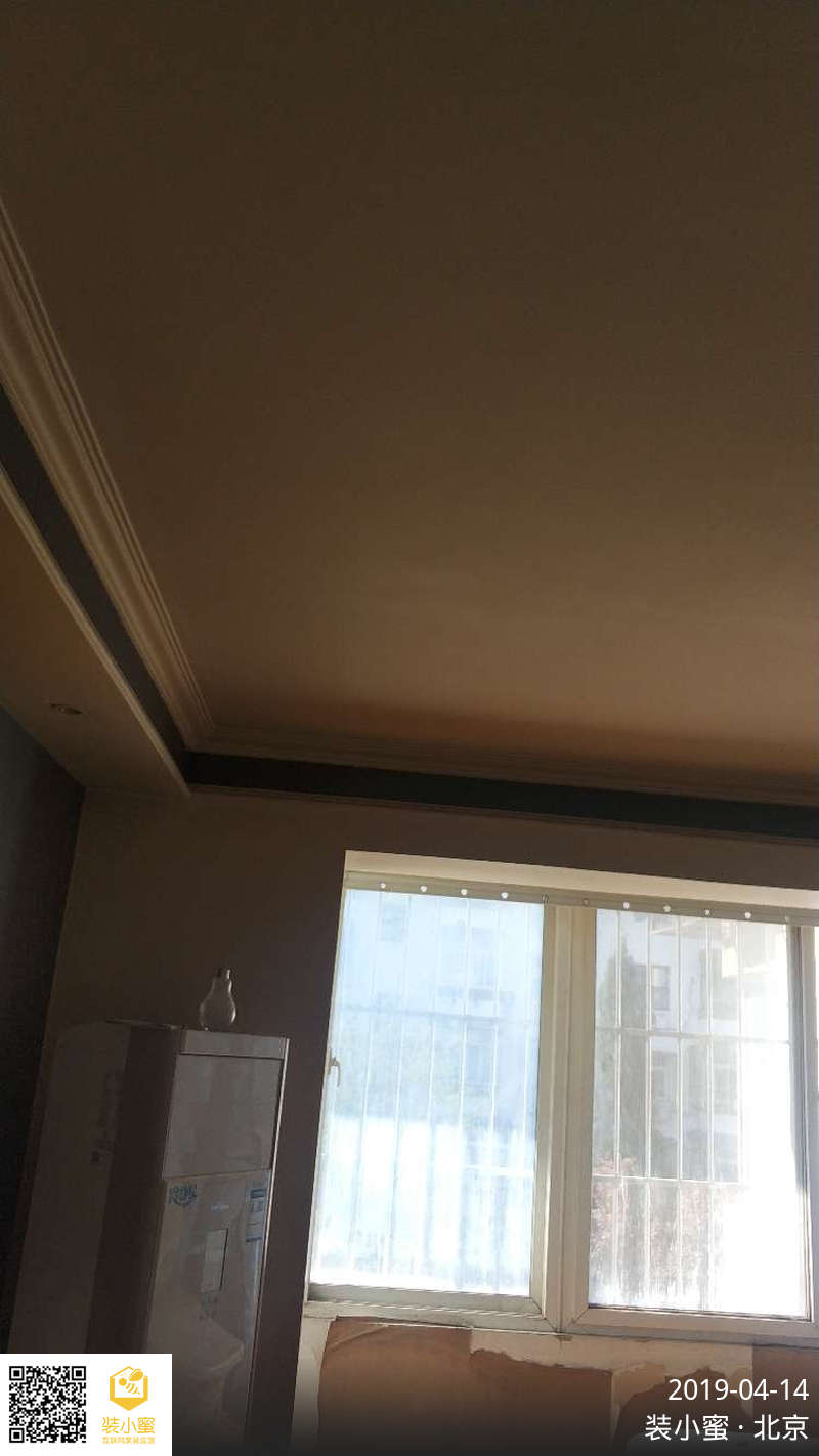

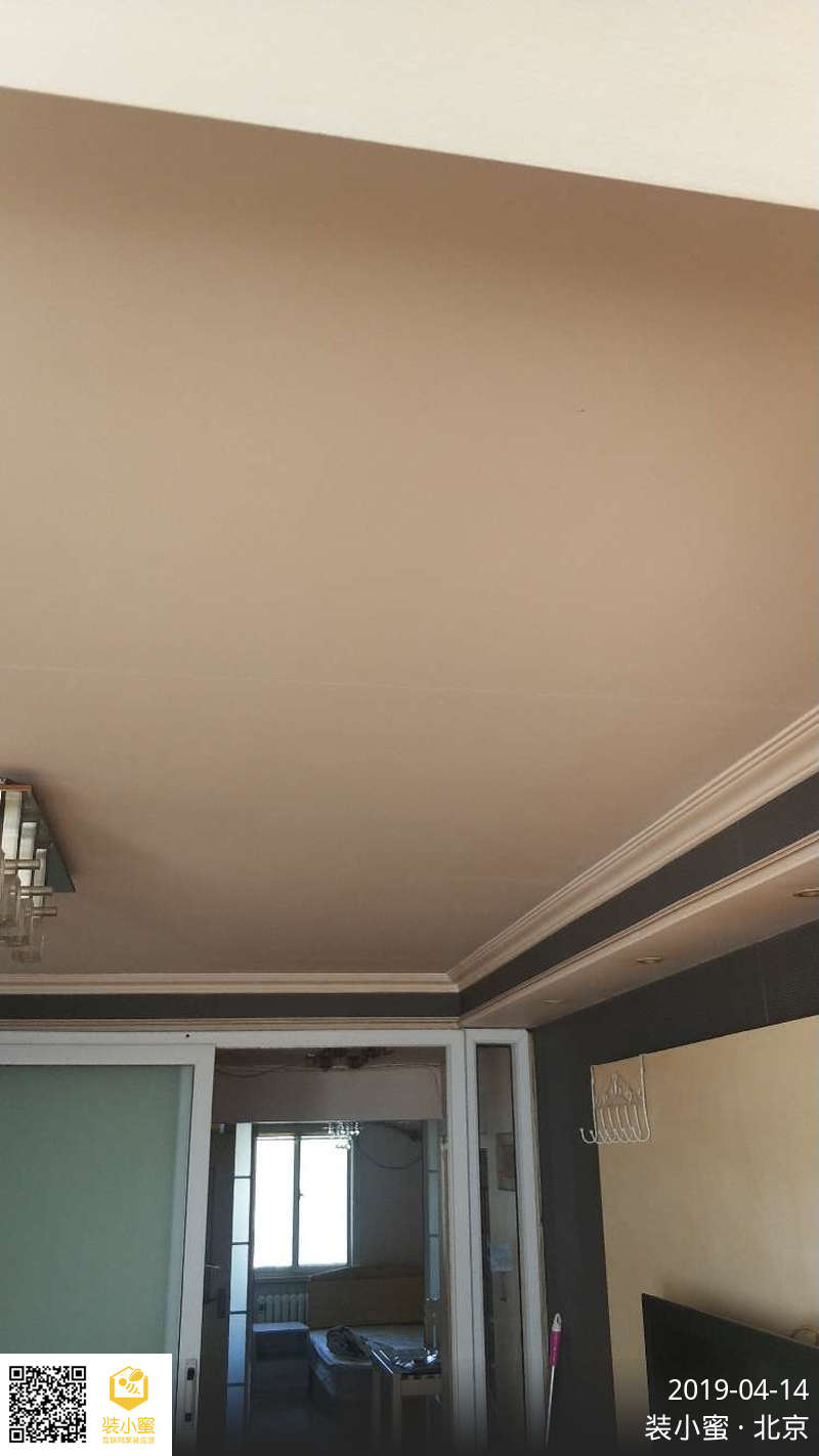

顶面表面经目测,无明显开裂现象
顶面表面经目测,无明显不平整现象
经内部观察,顶面无渗漏现象
经内部观察,墙面无渗漏现象

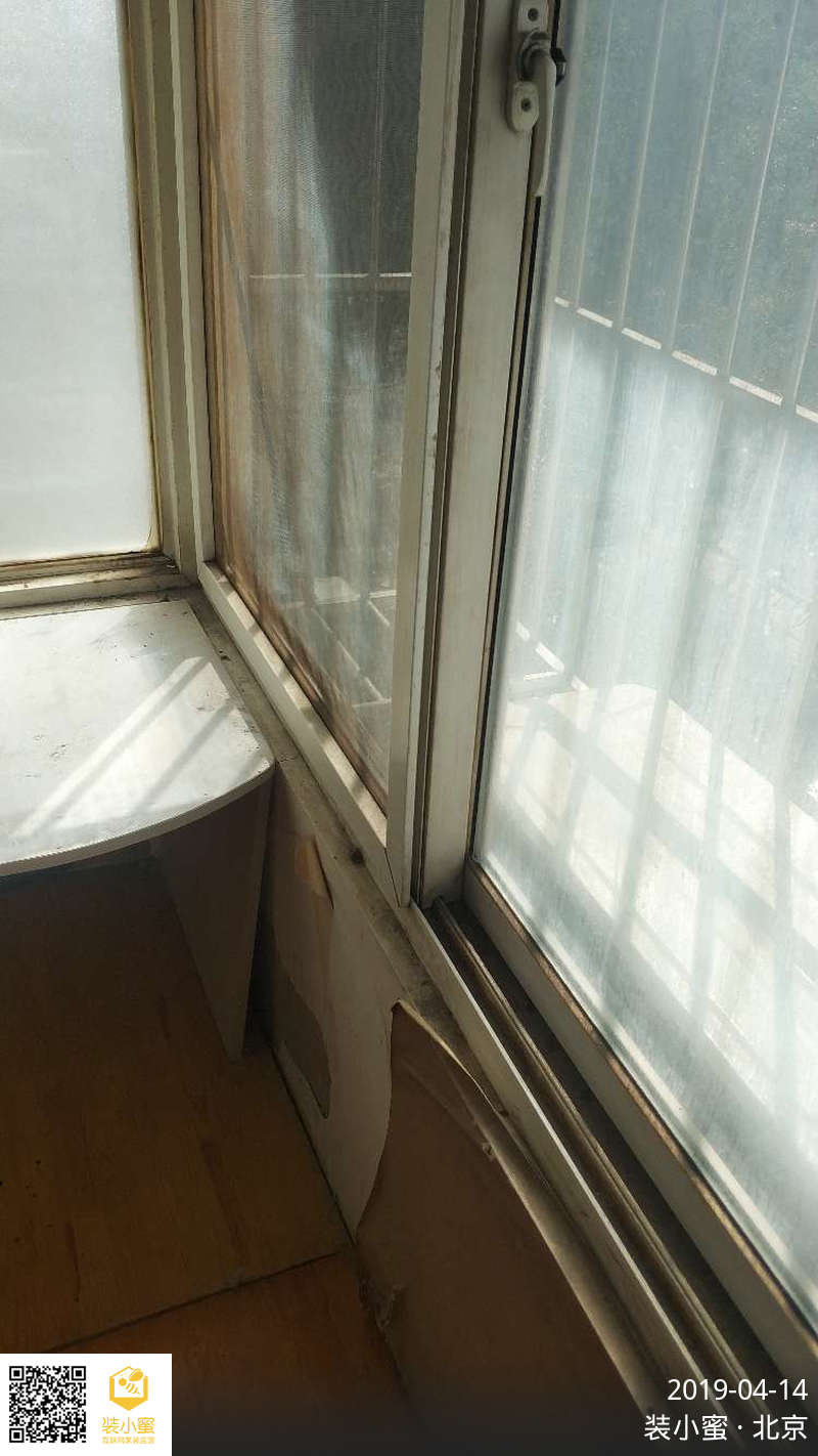

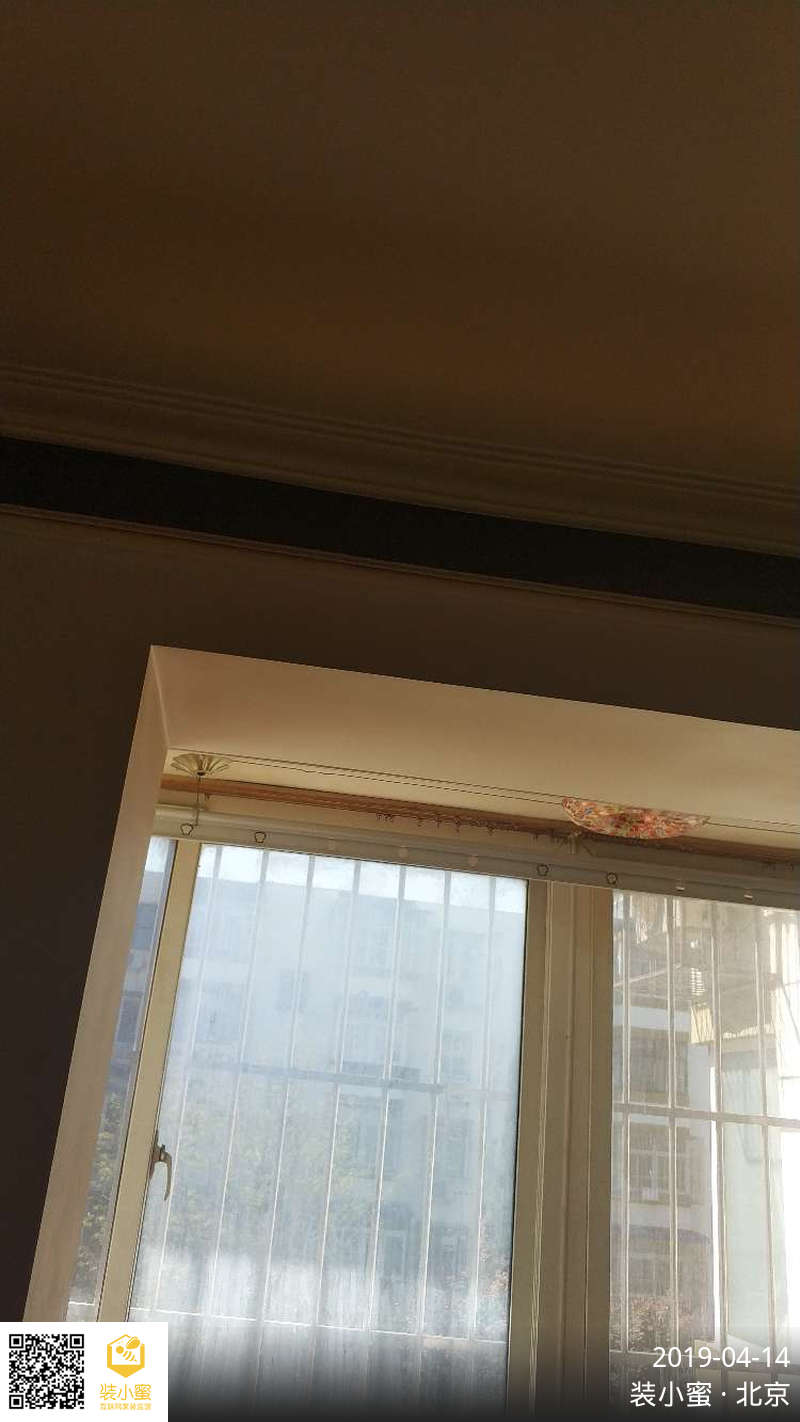

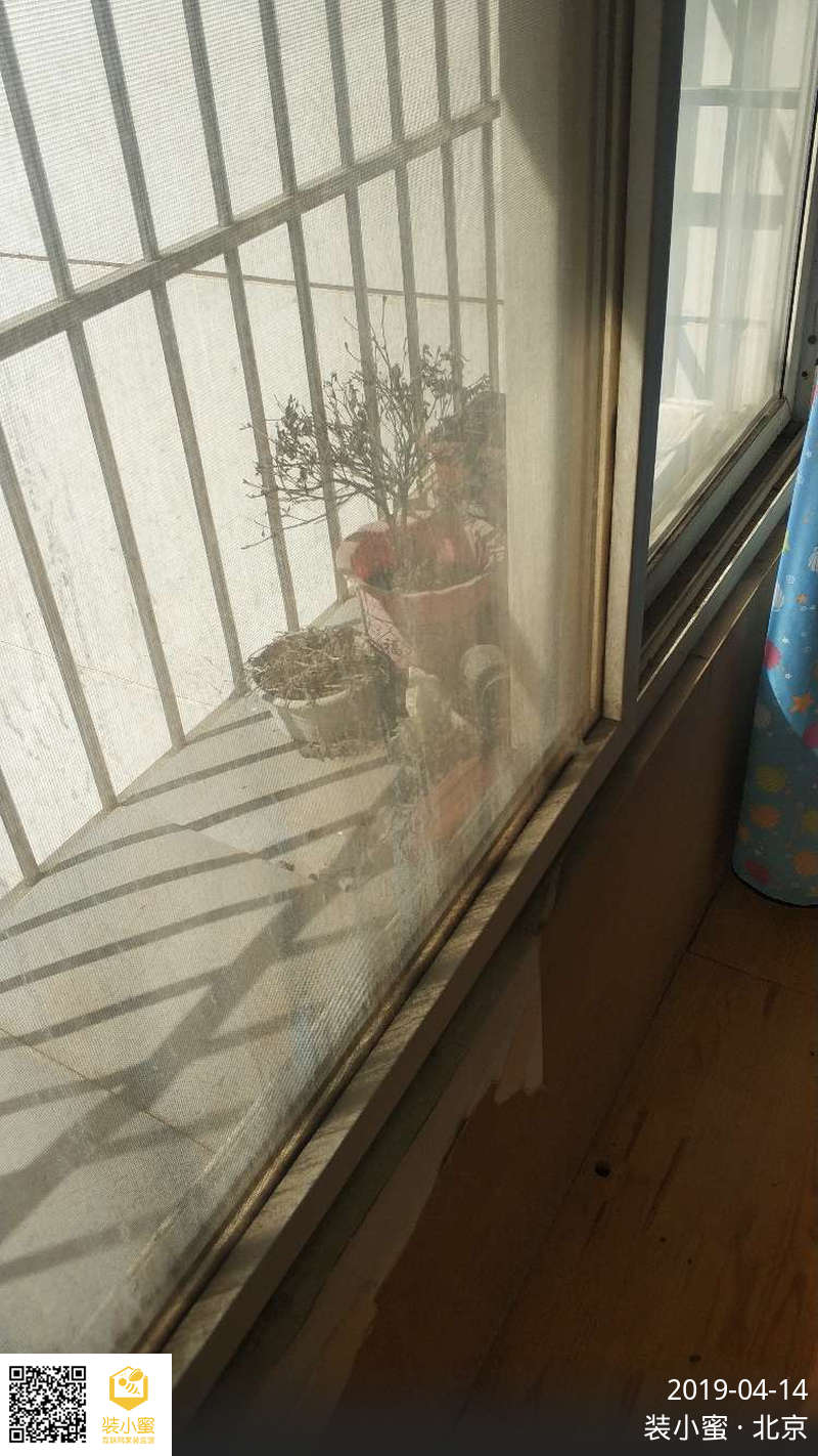

原窗窗框、窗户(玻璃)完好,操作正常
原门窗开启、锁止正常,把手完整
经内部观察,窗角无渗漏现象

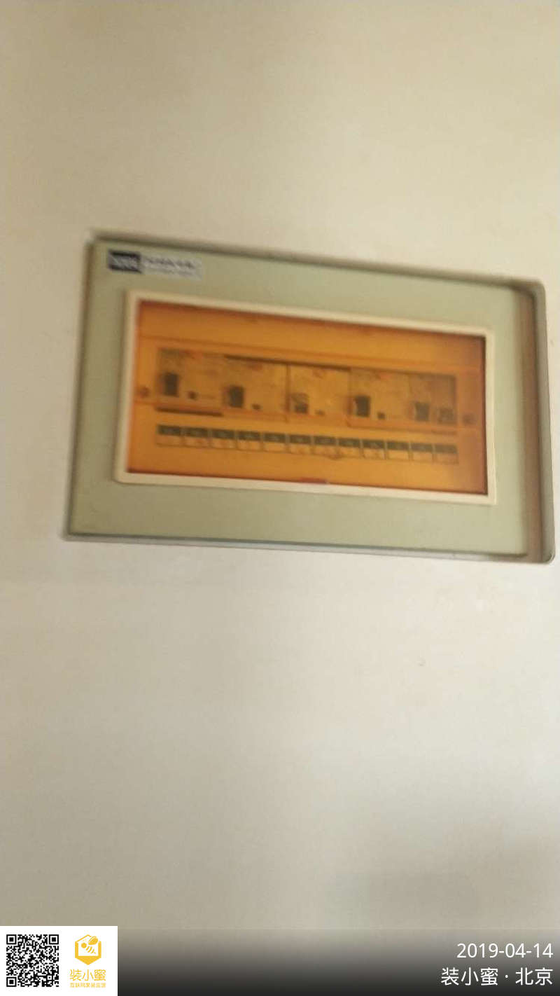

原配电箱及断路器工作正常
