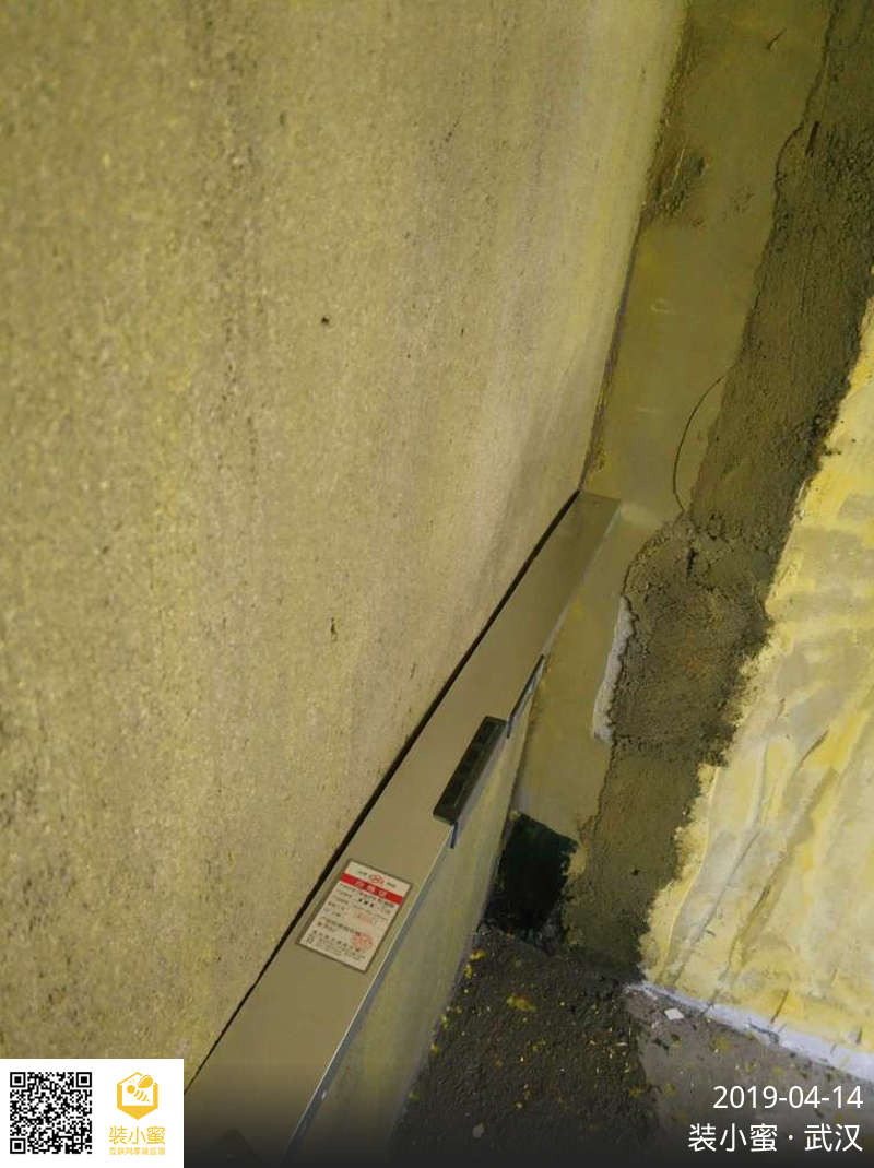

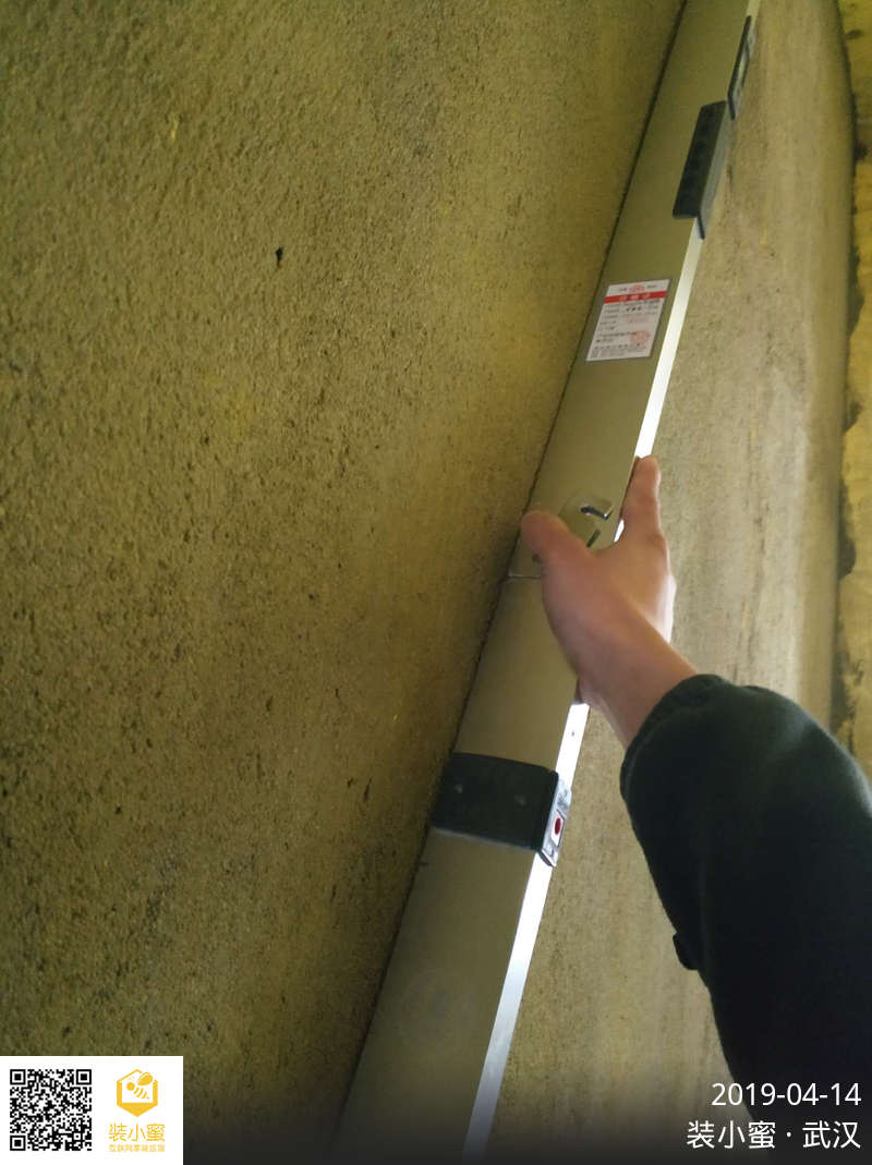

水电定位

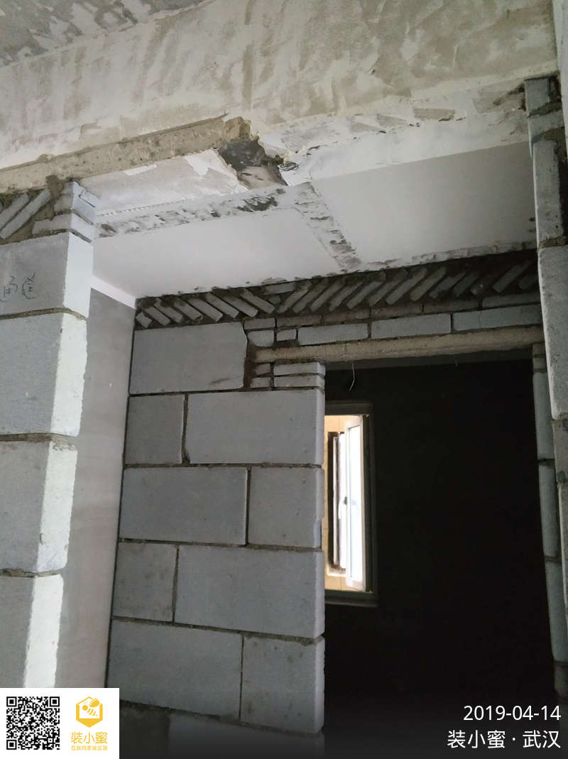

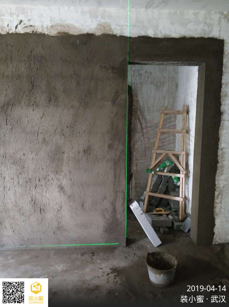

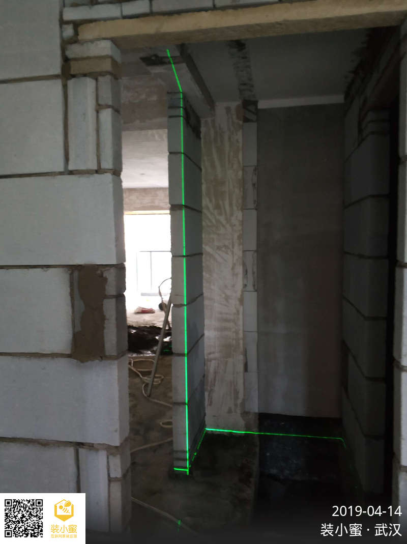

1.次卧新砌墙体,主卧门洞平整度偏差>4mm
油漆基层施工注意调整。

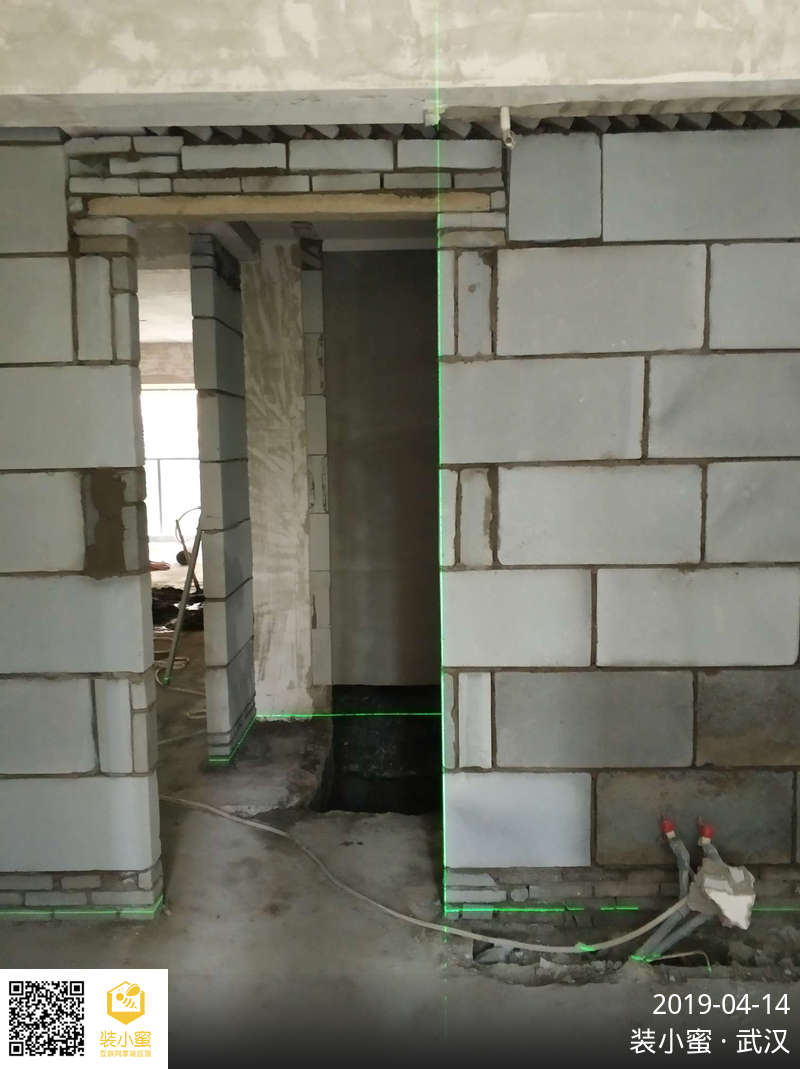

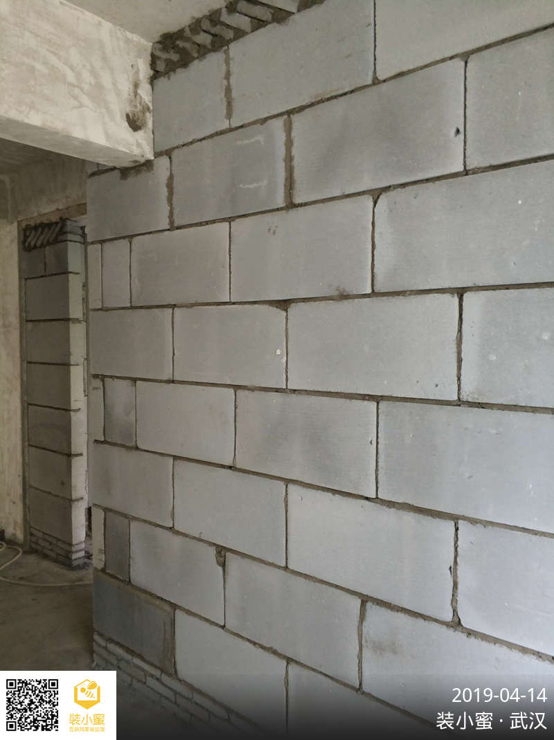

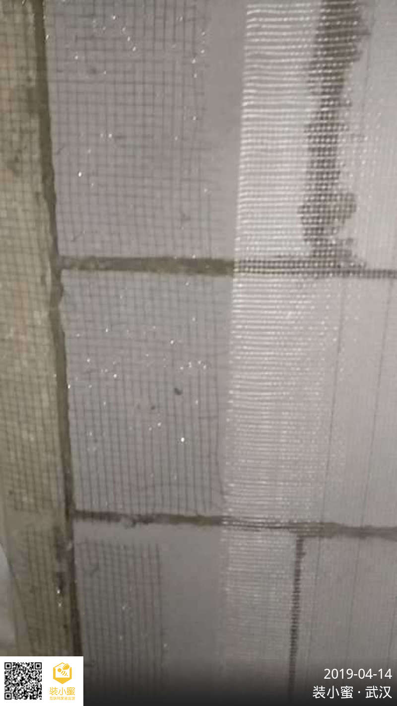

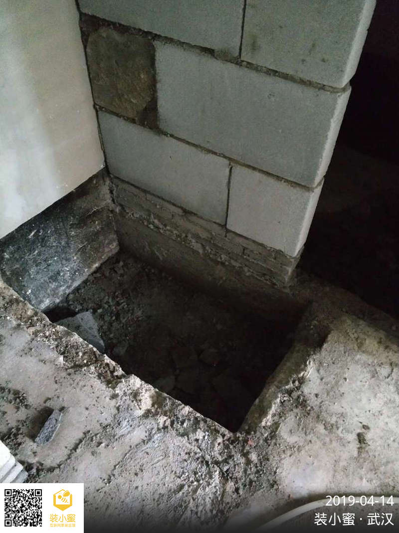

2.对新建墙体检查

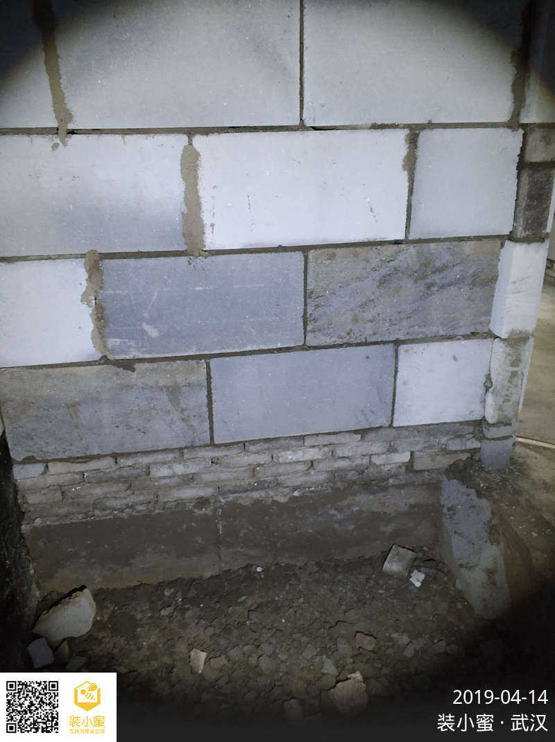

底层硬质小砖打底
顶面小砖斜砌

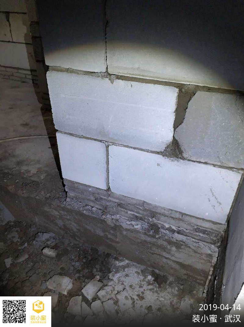

卫生间设止水梁

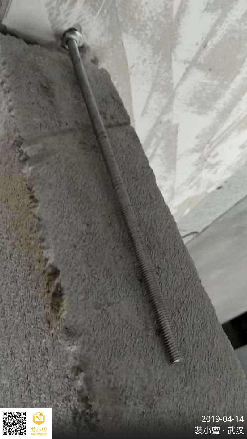

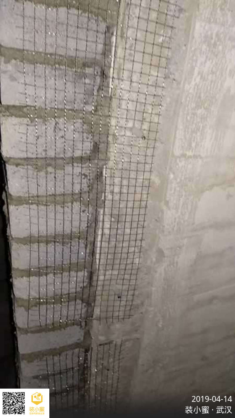

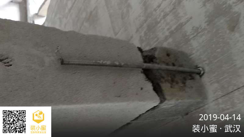

新老墙连接挂网
新老墙连接植筋符合交底要求。

抹灰层表面平整垂直,阴阳角方正

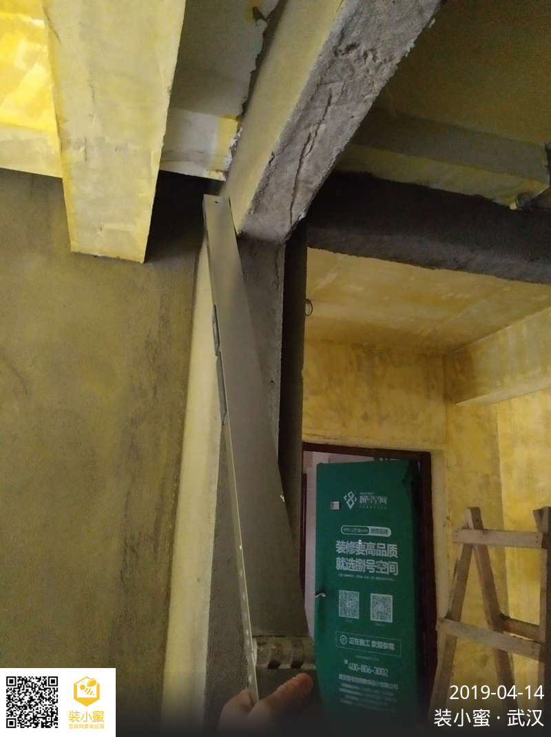

门窗洞口的过梁已设置
门窗洞口的过梁已设置
轻质砖墙体底部已施工砼(红砖)基础
轻质砖墙体底部已施工砼(红砖)基础
新砌墙体位置及尺寸正确
砌块表面平整,灰缝饱满
抹灰层表面牢固无明显开裂现象
新老墙结合处已加设钢丝网防裂
新墙与砼墙结合处已设置拉结筋
湿区新砌墙底部已施工砼防水带
