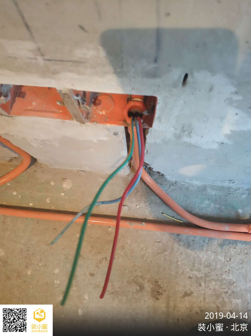

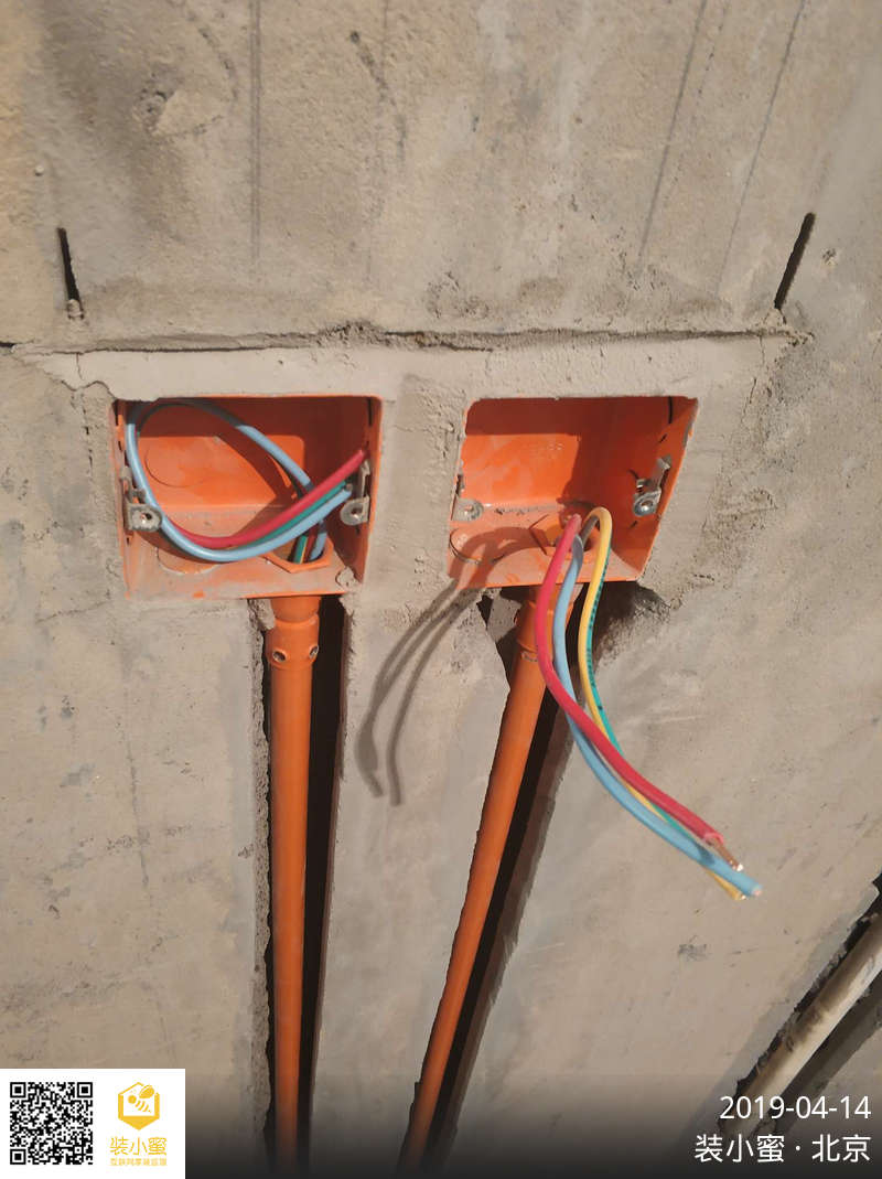

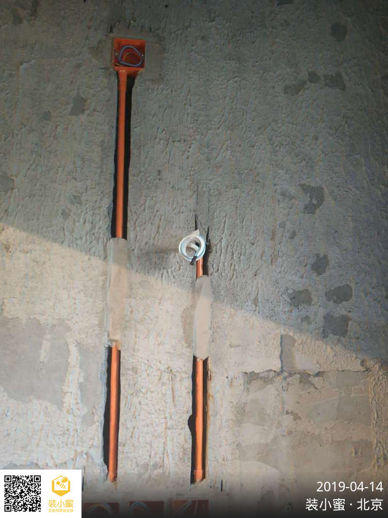

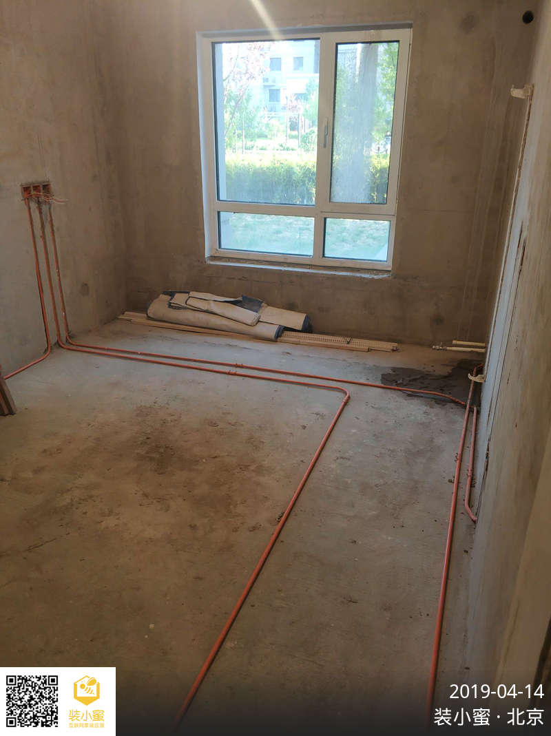

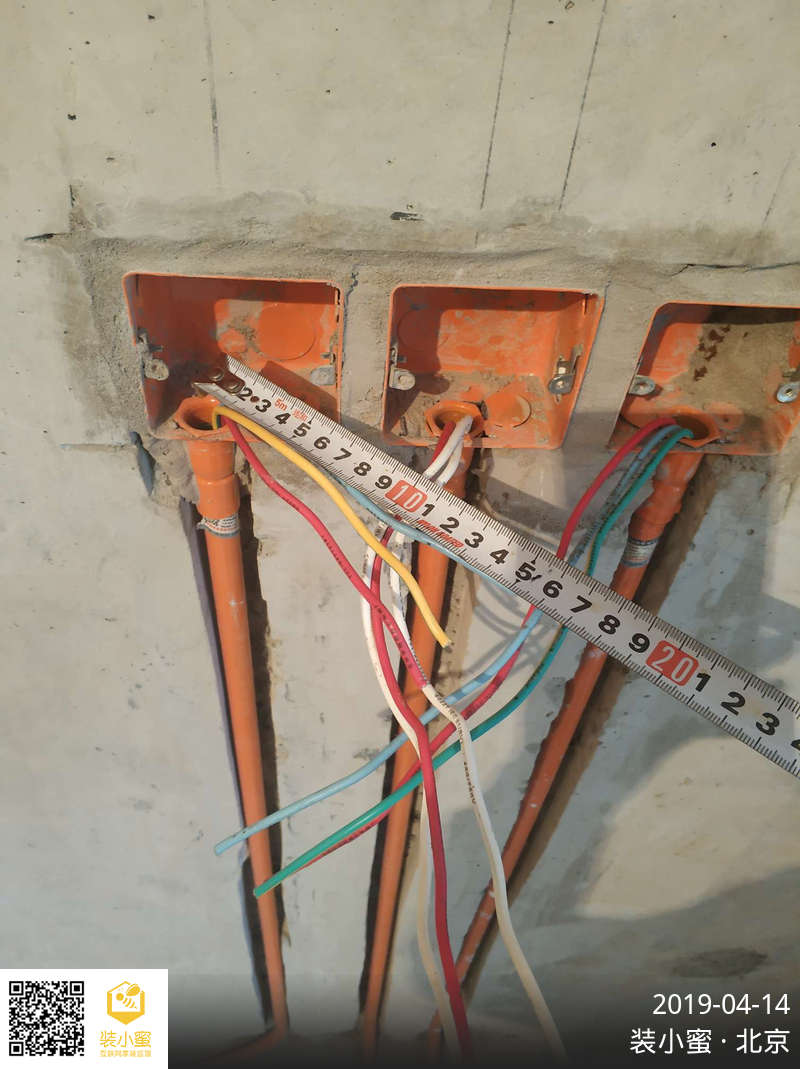

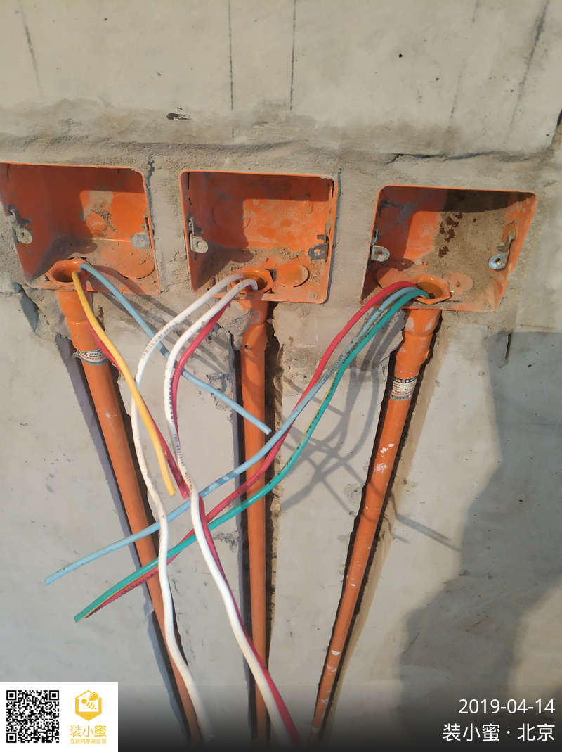

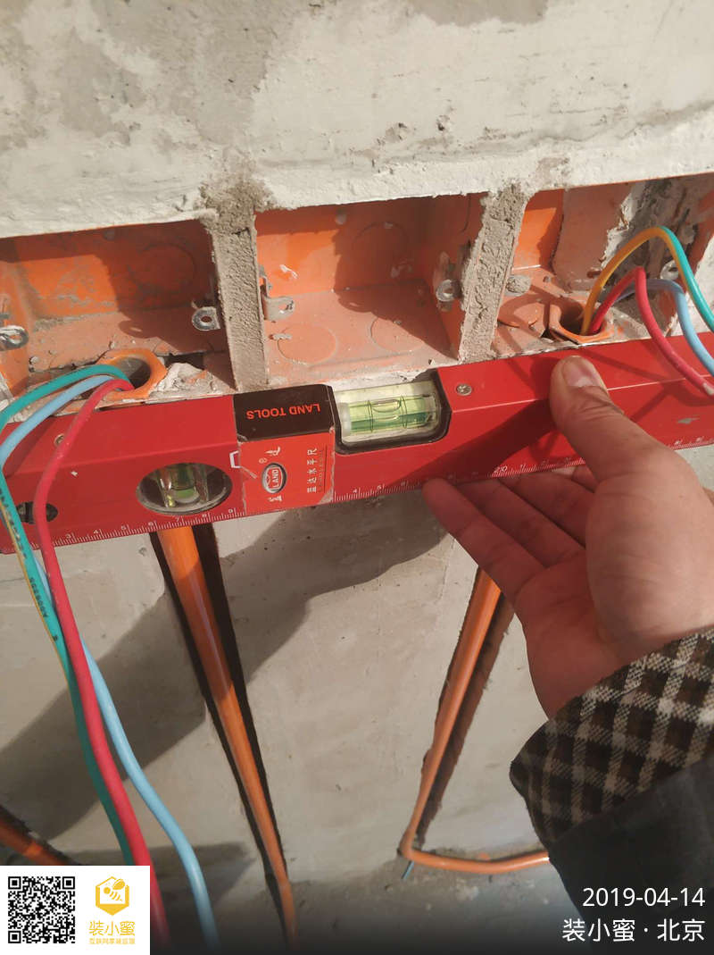

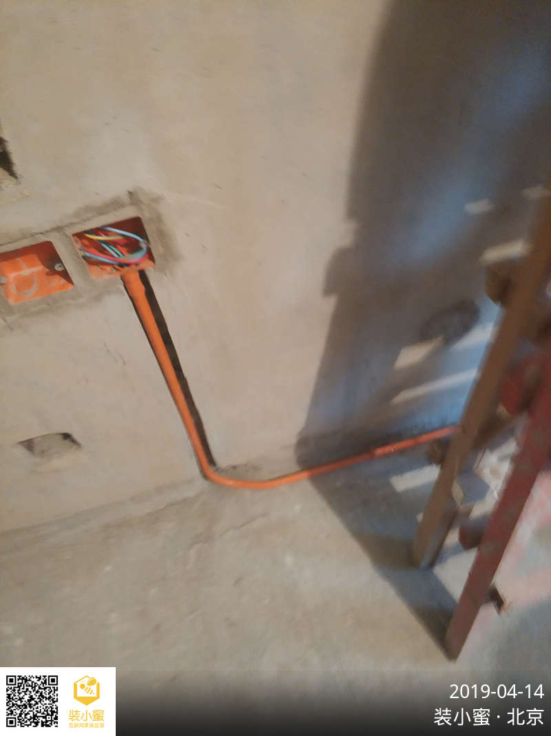

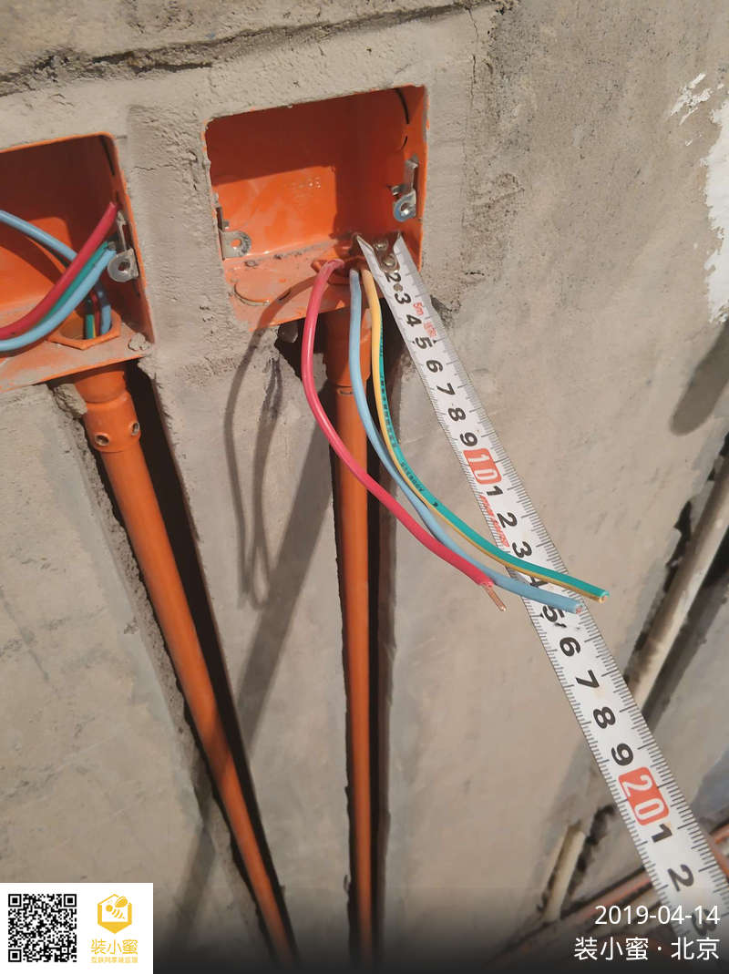

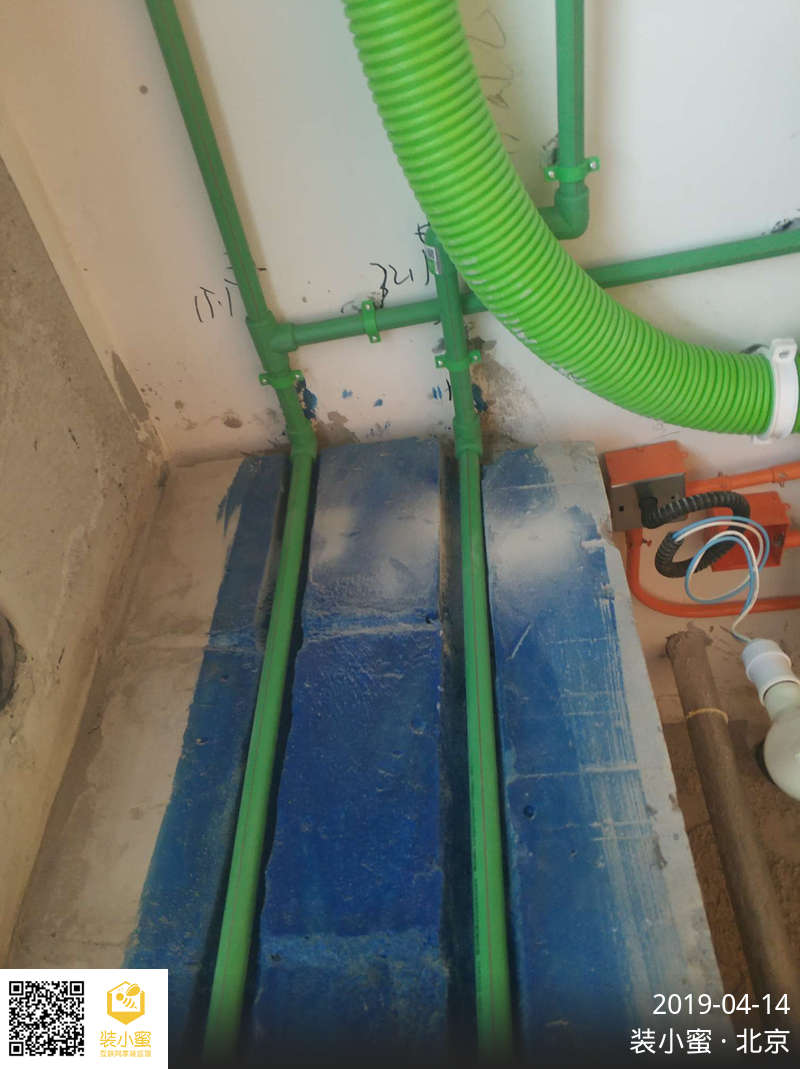

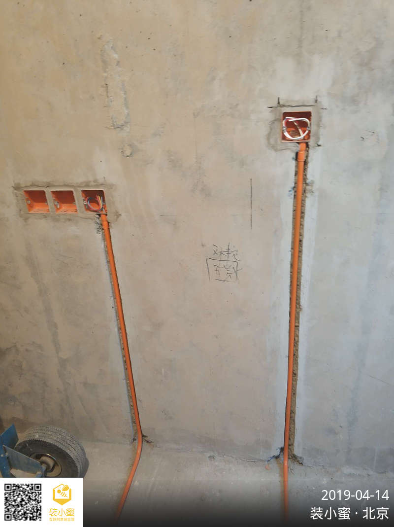

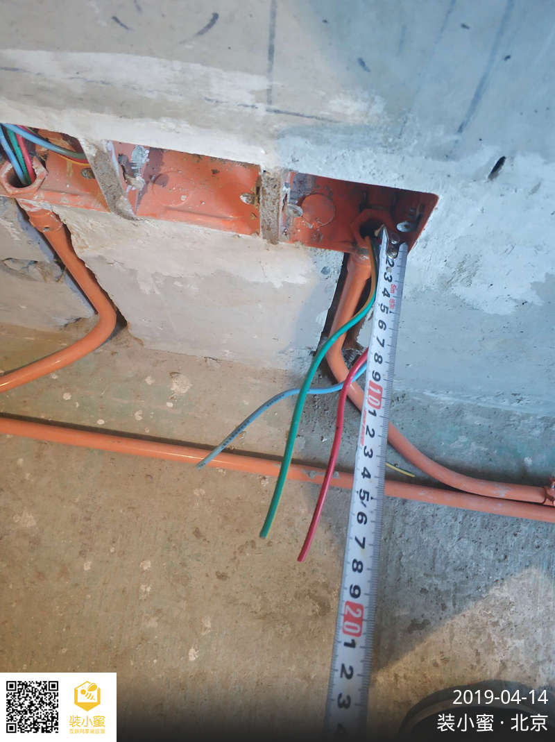

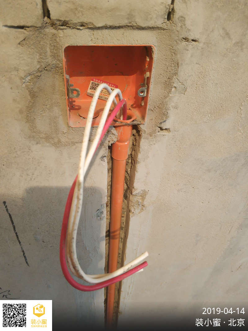

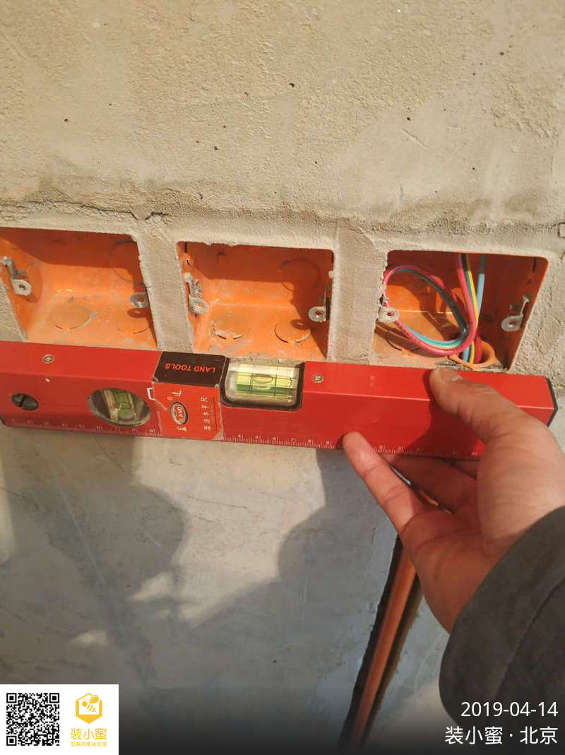

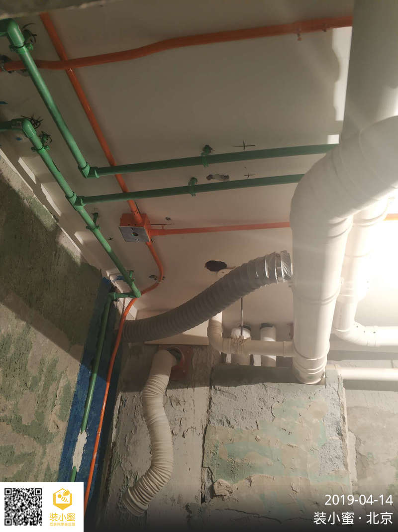

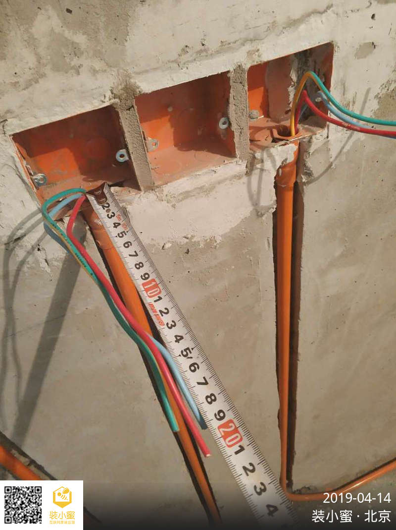

施工进度正常,水电路改造已完成。检查水管安装横平竖直,管卡距离合理固定牢固。查看电路走向横平竖直符合施工要求,线盒安装平整牢固,线盒预留电线长度符合安装开关插座要求。导线规格使用合理,颜色符合施工工艺要求。

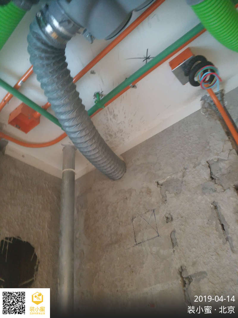

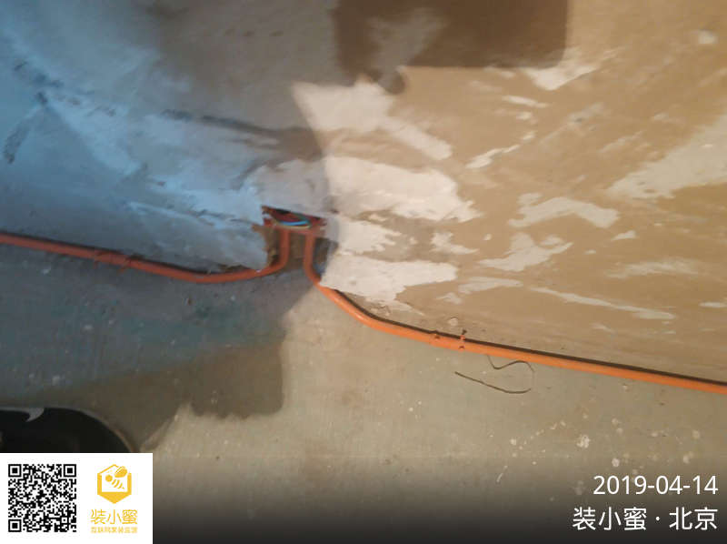

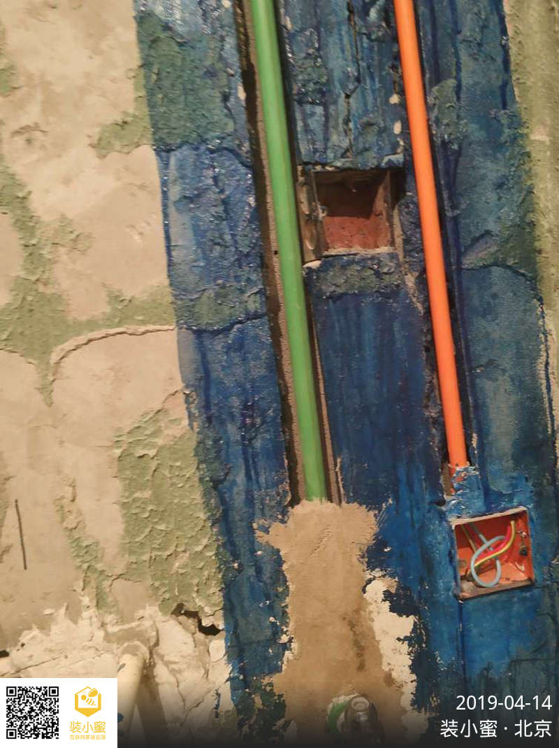

水电验收发现问题如下:

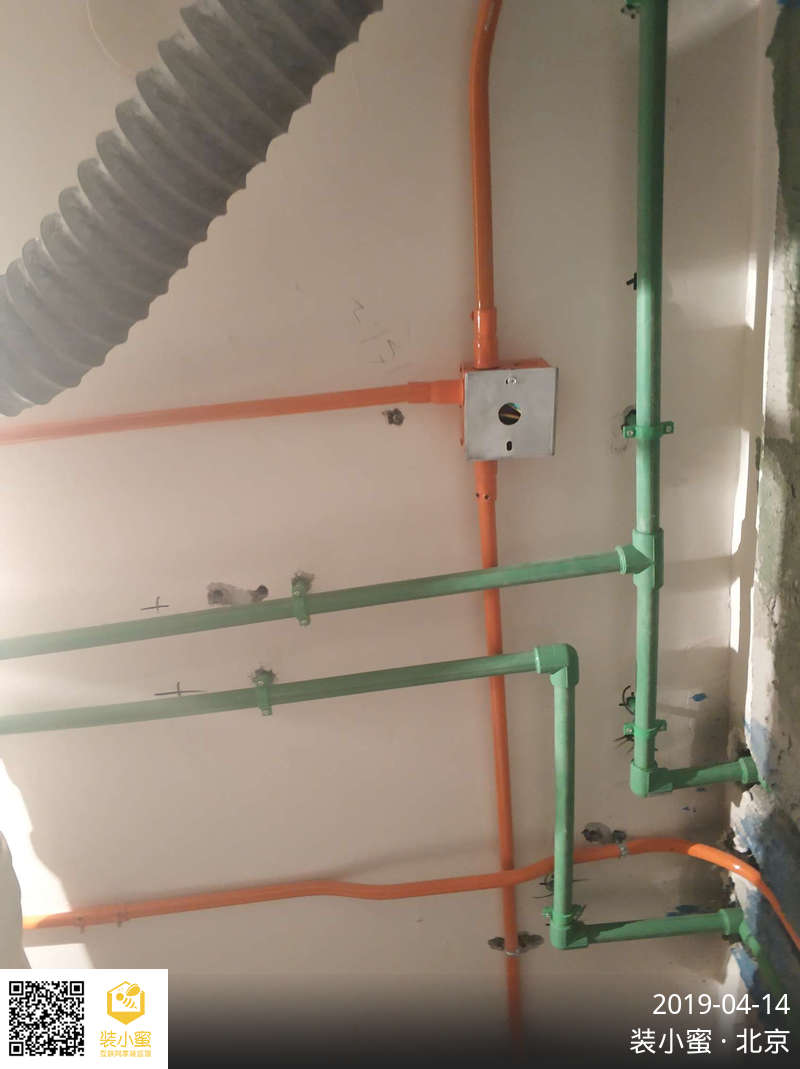

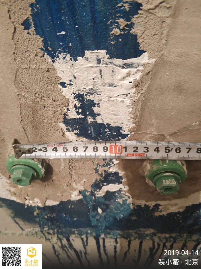

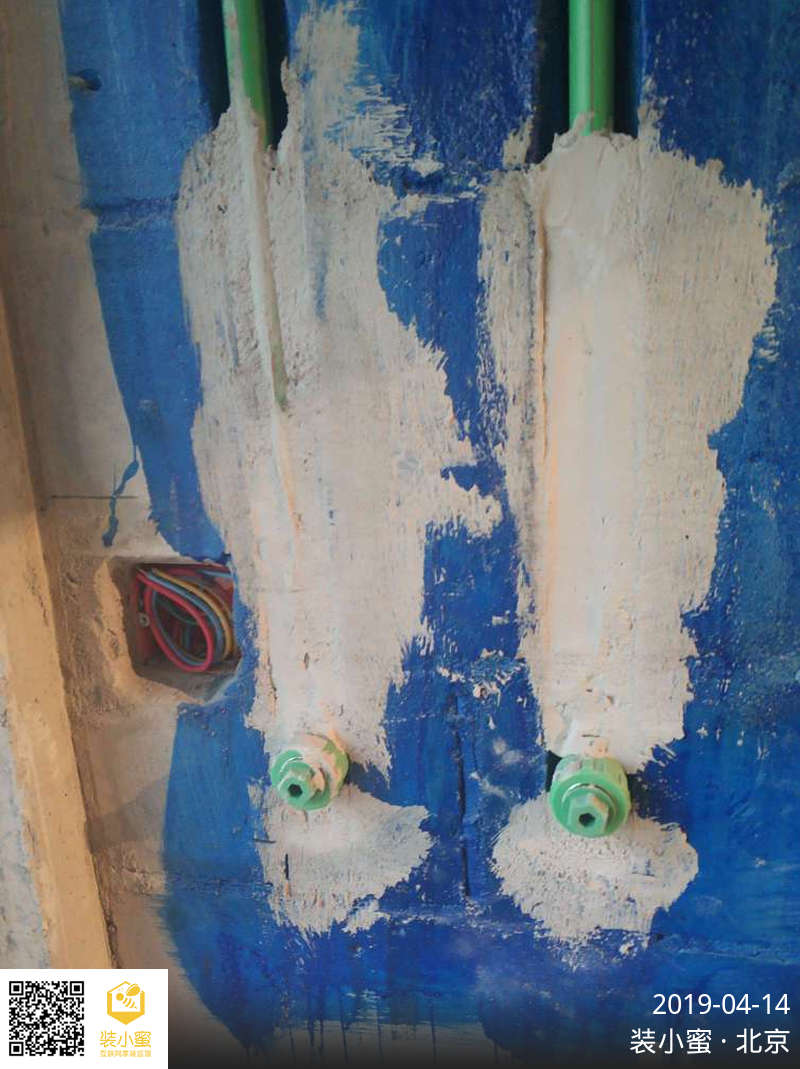

1.花洒冷热水口安装不平整。

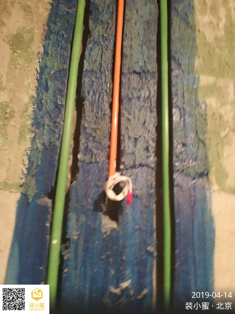

2.水管穿墙未套护管保护。

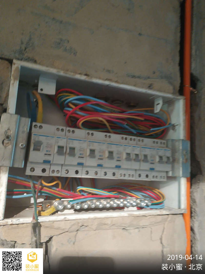

3.冰箱线路未单独控制。

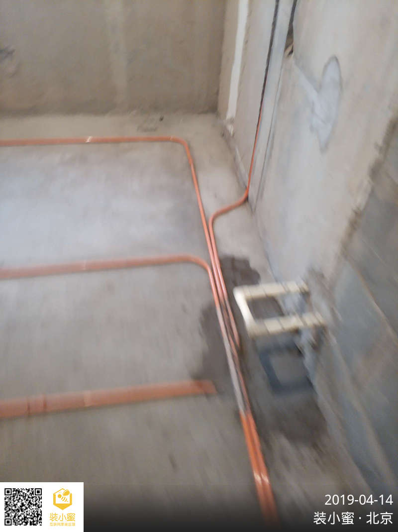

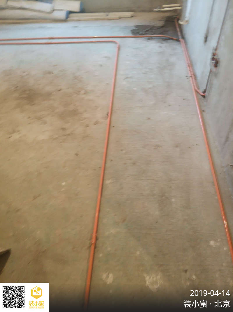

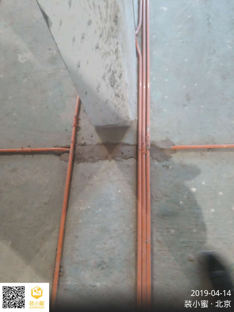

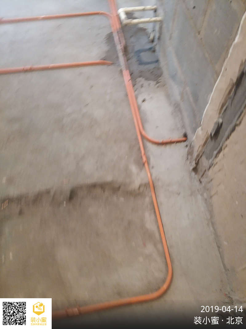

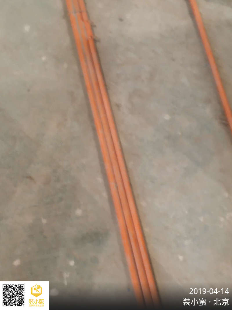

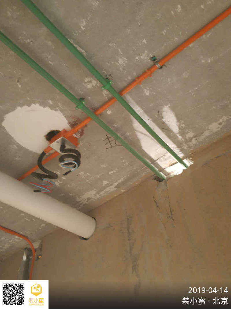

4.地面线管距离挨着太近,影响地面找平质量。
以上问题现场已告知客户和工长,建议重新整改。

灯头盒固定牢固,安装符合要求
线管(软管)线盒阻燃性能符合要求
门窗洞口的过梁已设置
断路器接入导线的数量符合要求
导线与断路器匹配符合要求
