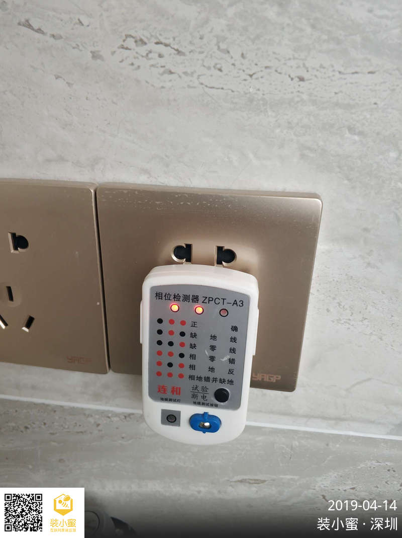

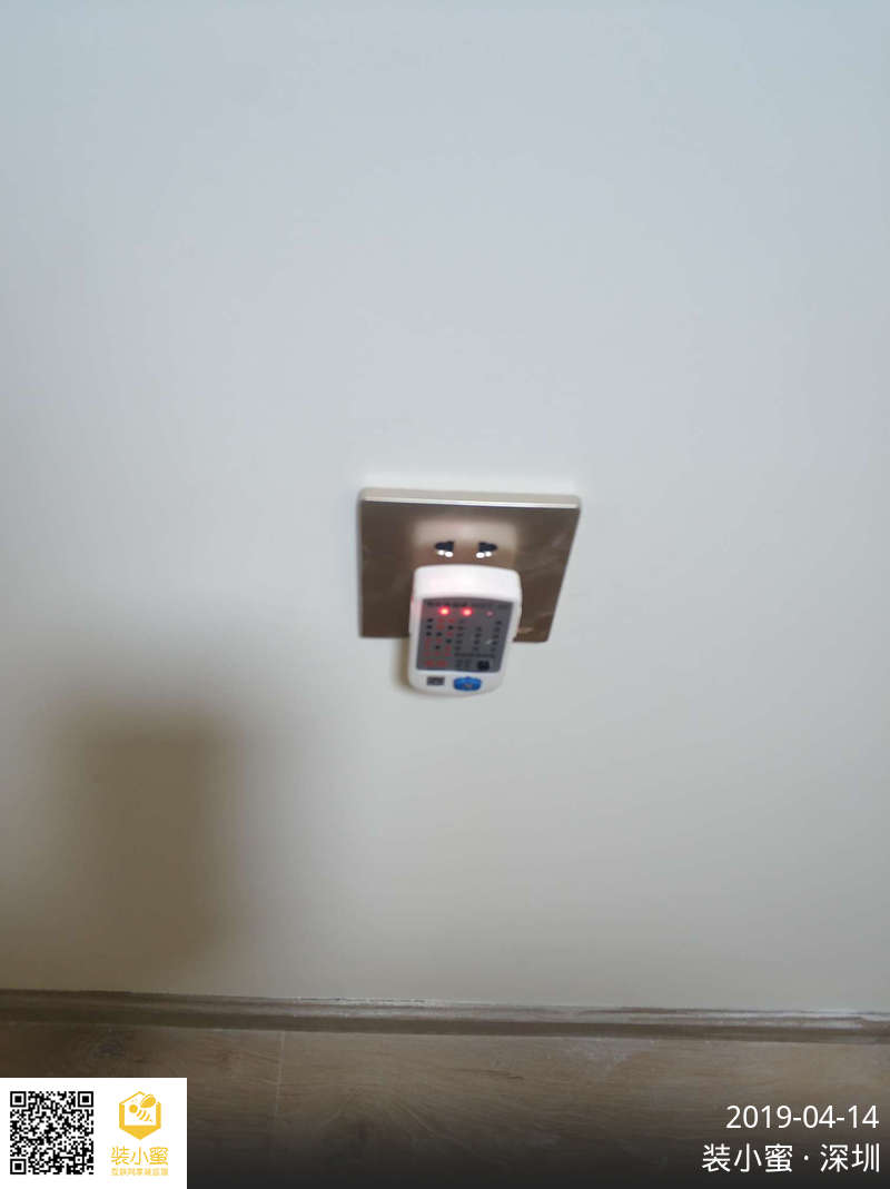

2、插座漏电开关不正常,用相位仪检测又跳闸,部分插座回路未带漏电保护,需要调整。
3、大部分插座相零线接反,其中书柜那个缺地线,需要调整。

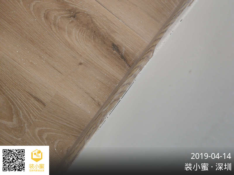

6、木踢脚线缝隙未修补,建议让油工修补或打胶处理。

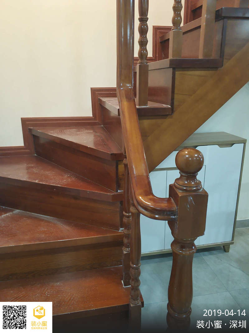

7、楼梯上二楼木地板收口来压实固定牢固,需要调整。

强电箱空开回路除照明、空调不用带漏电保护外,其它插座要带漏电保护。
