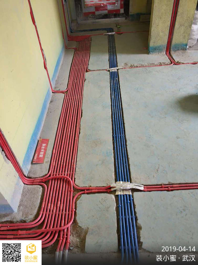

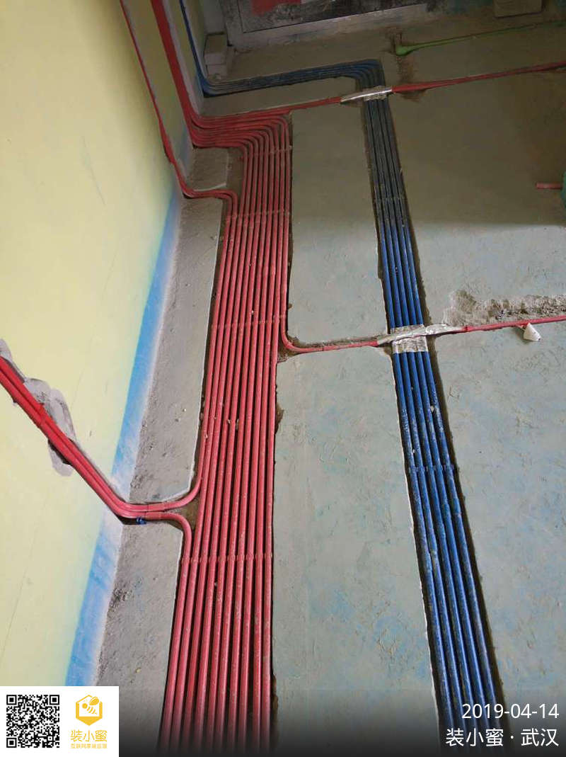

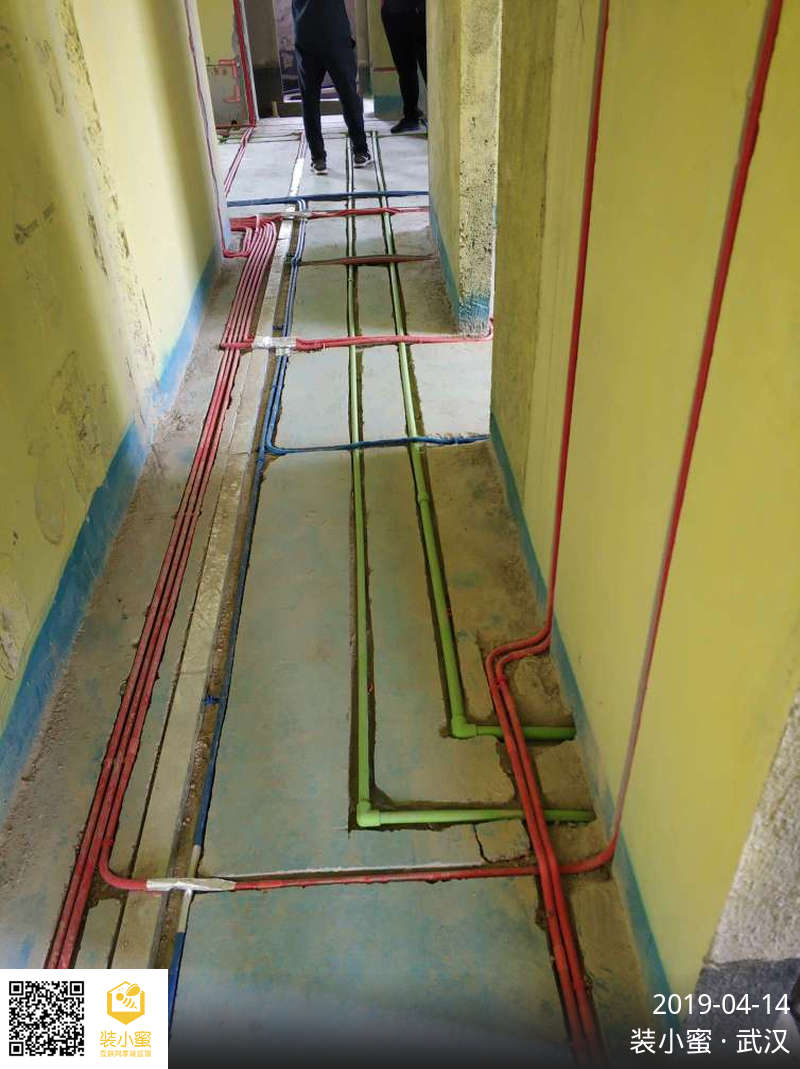

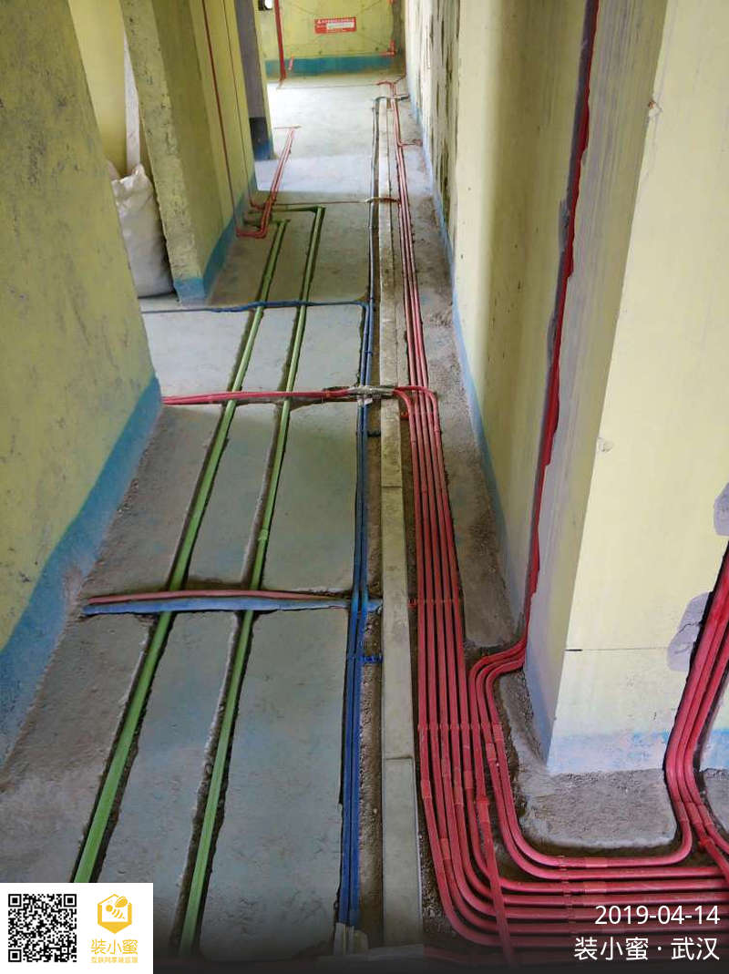

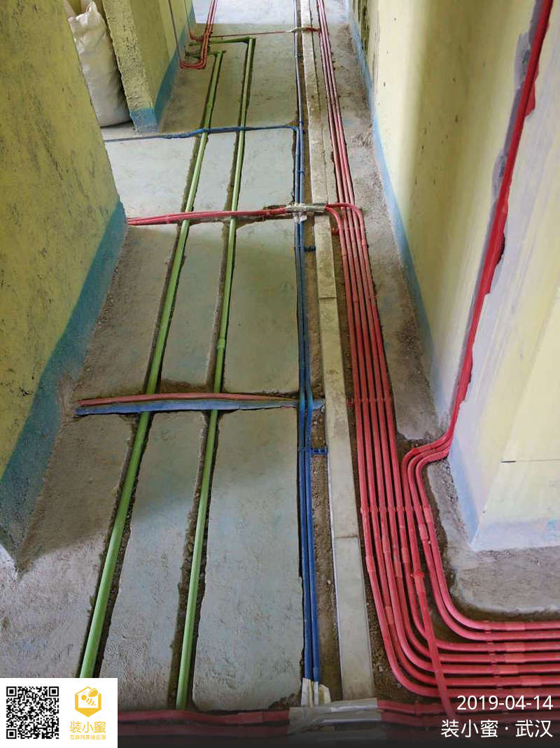

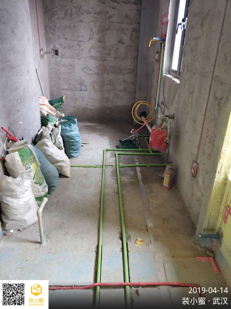

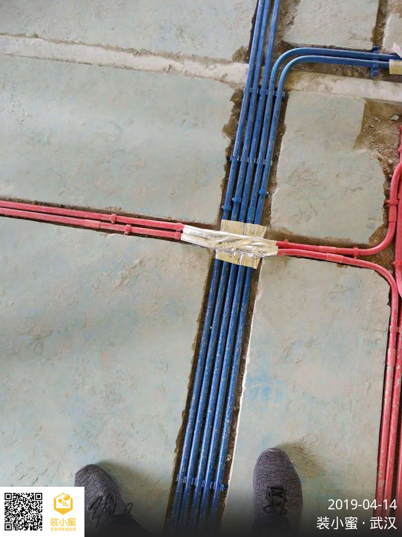

水电隐蔽施工已完成,今天水电隐蔽工程竣工,水电封槽。

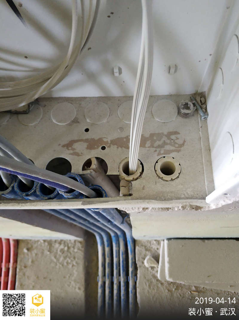

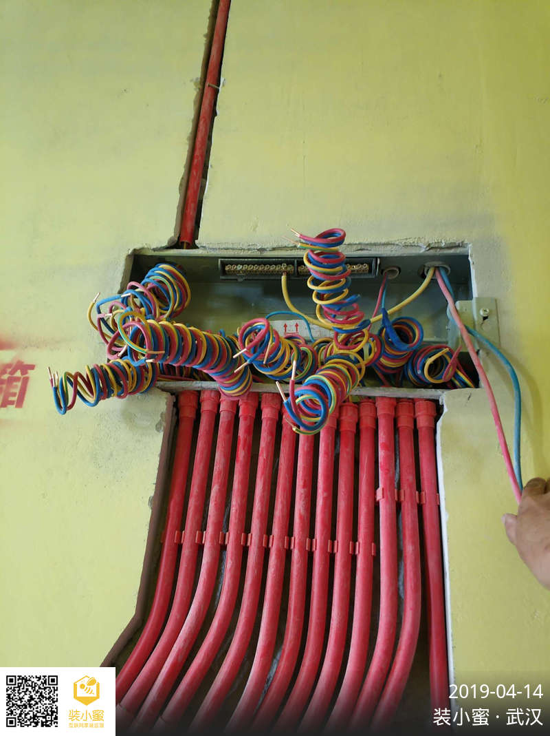

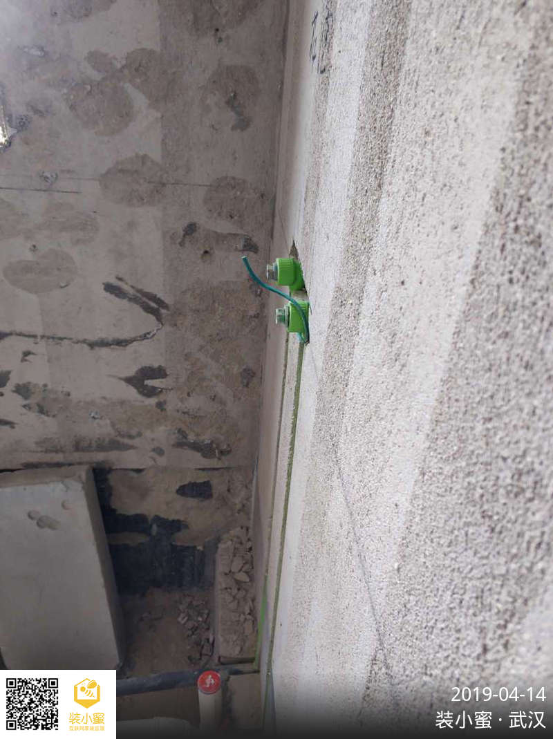

强电箱处线管与箱体脱节,建议补穿线管。

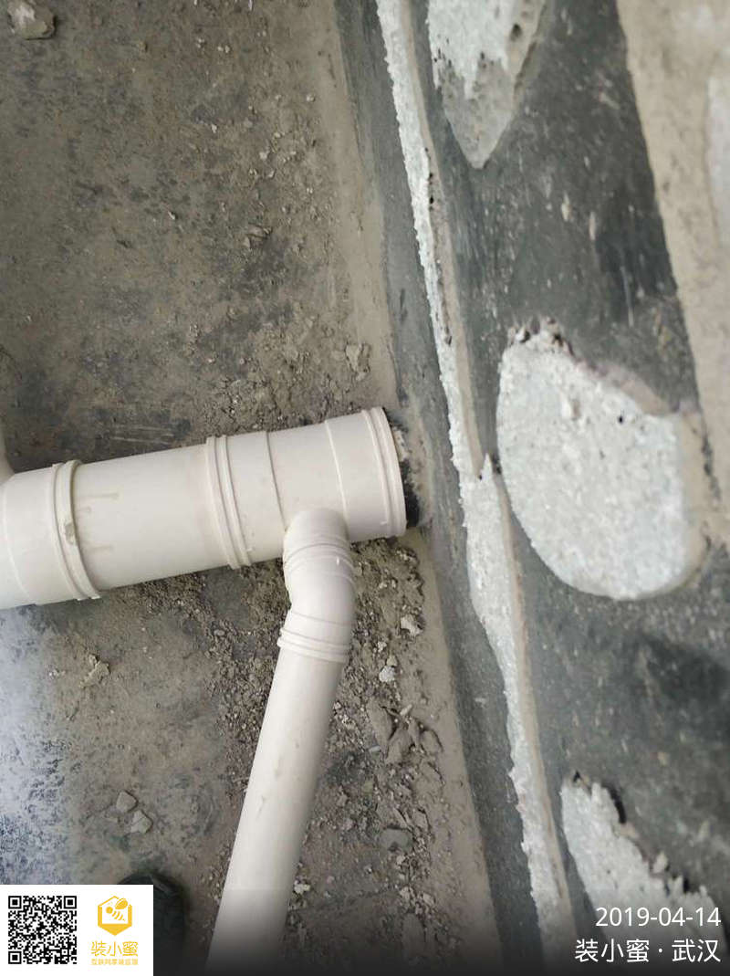

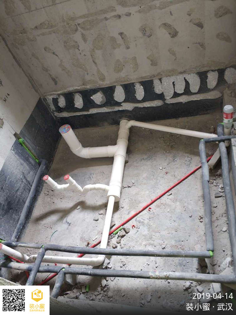

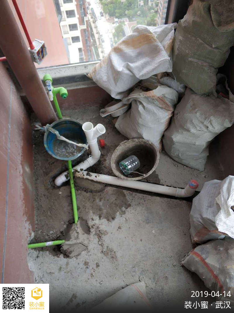

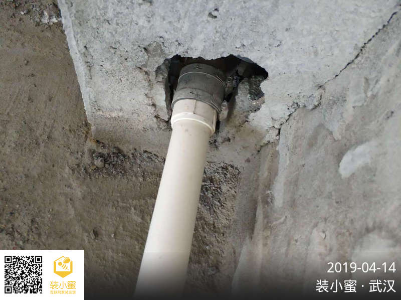

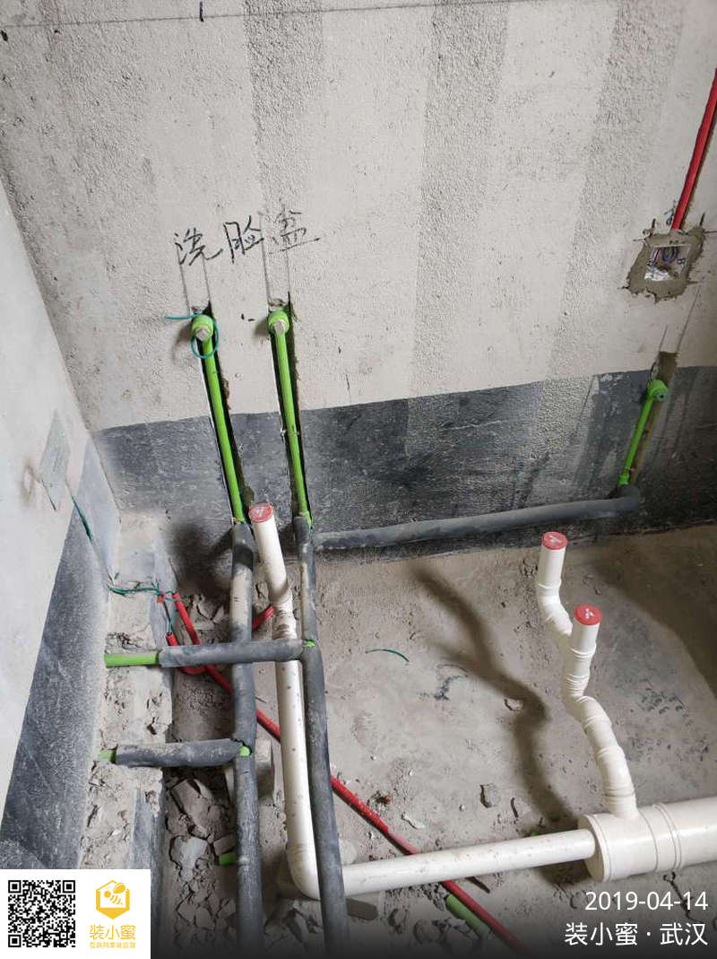

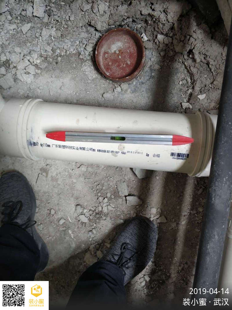

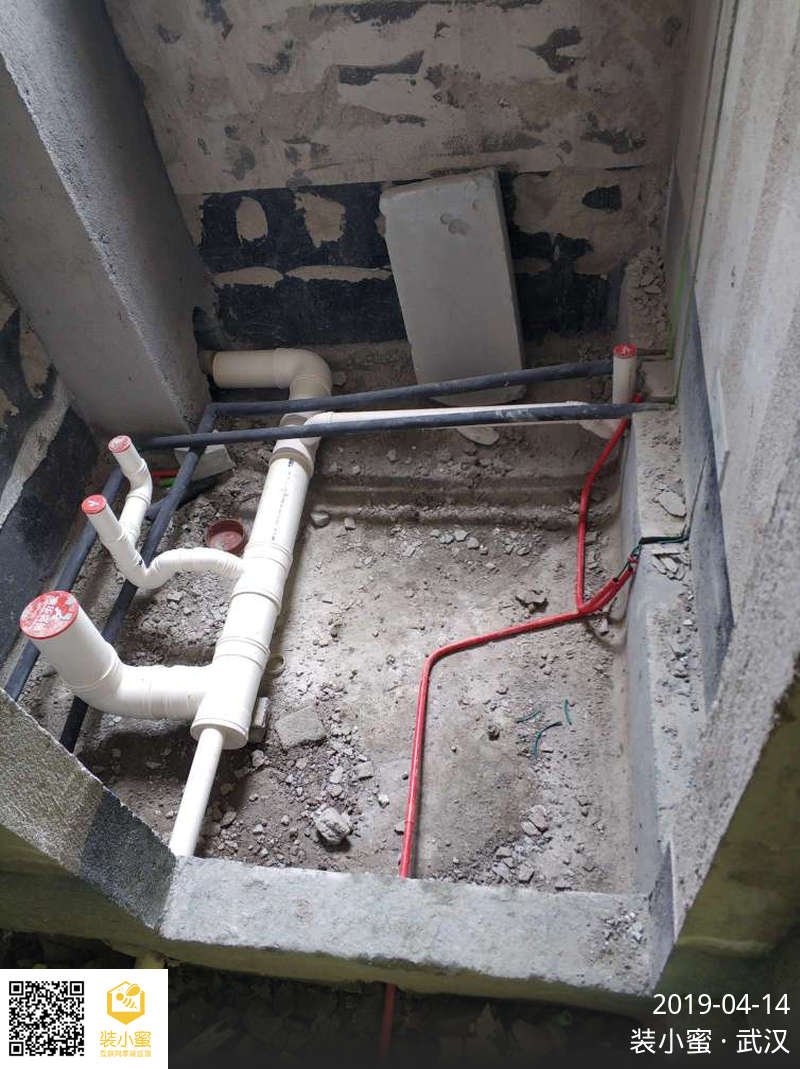

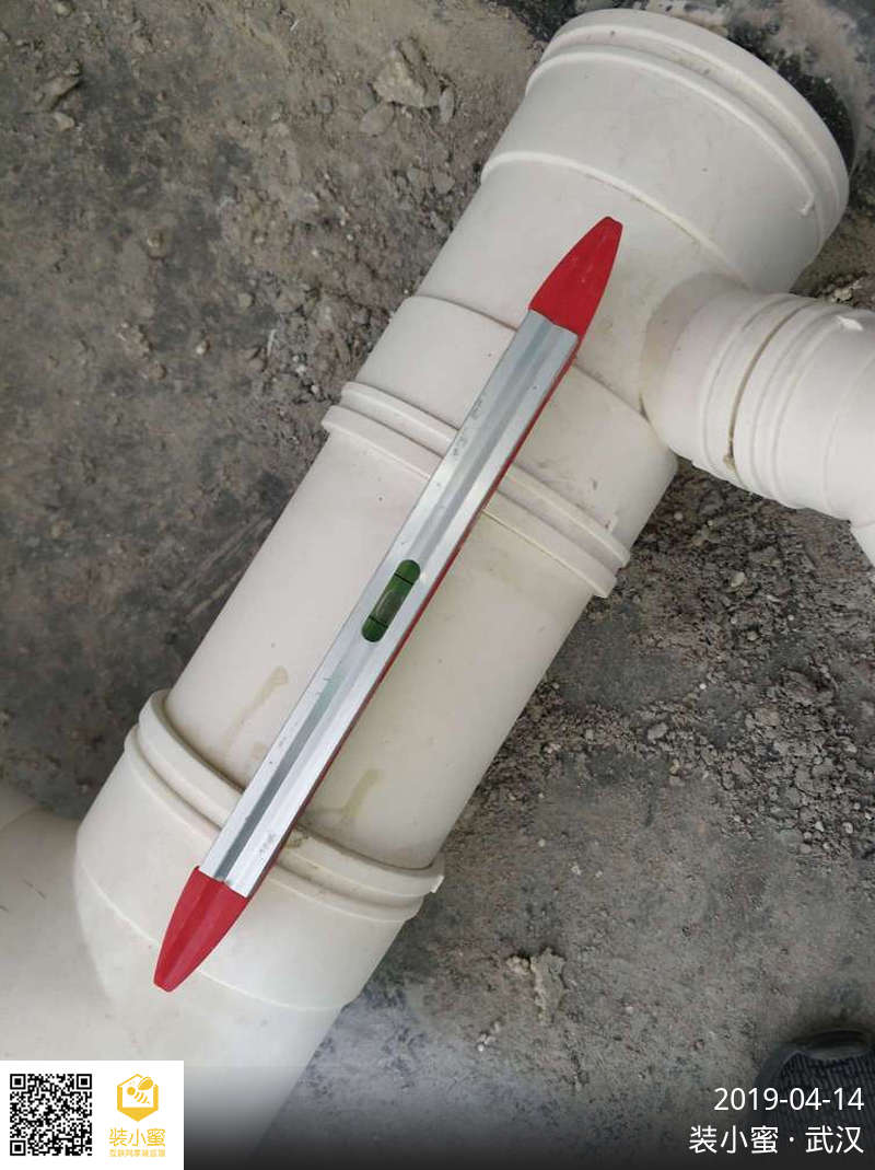

1、卫生间基坑内新走排水管需调整好坡度并固定牢固并做好保护措施(做砖笼,管四周围细沙)。
2、卧室地面找平时建议做扫浆处理;找平后需做好养护措施。
3、卫生间墙面管槽内建议做防水处理,墙面做防水时所有水头四周需密封严实。

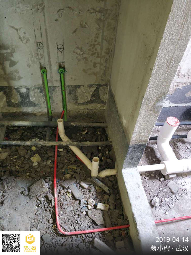

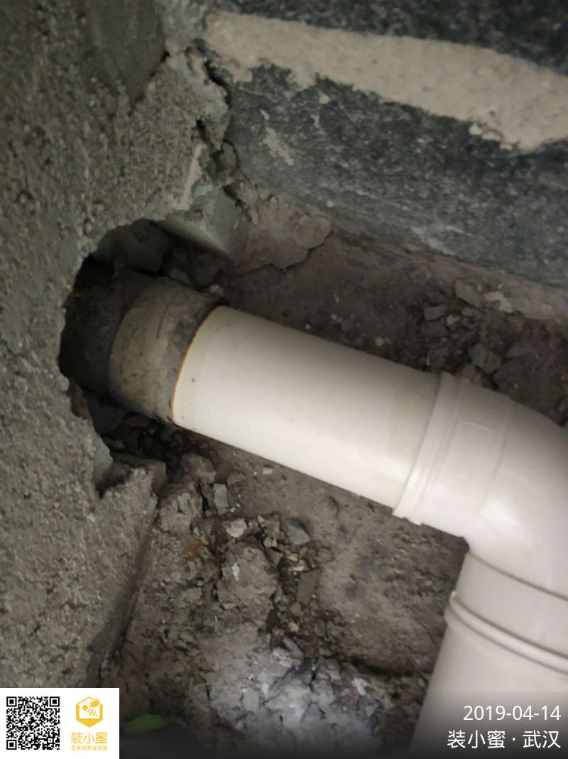

4、两卫生间、阳台地面墙角处穿墙孔洞(穿给水管用)需及时封堵严实。

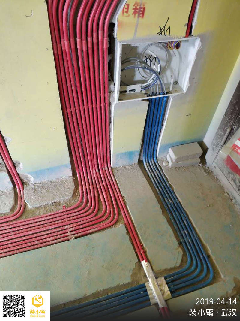

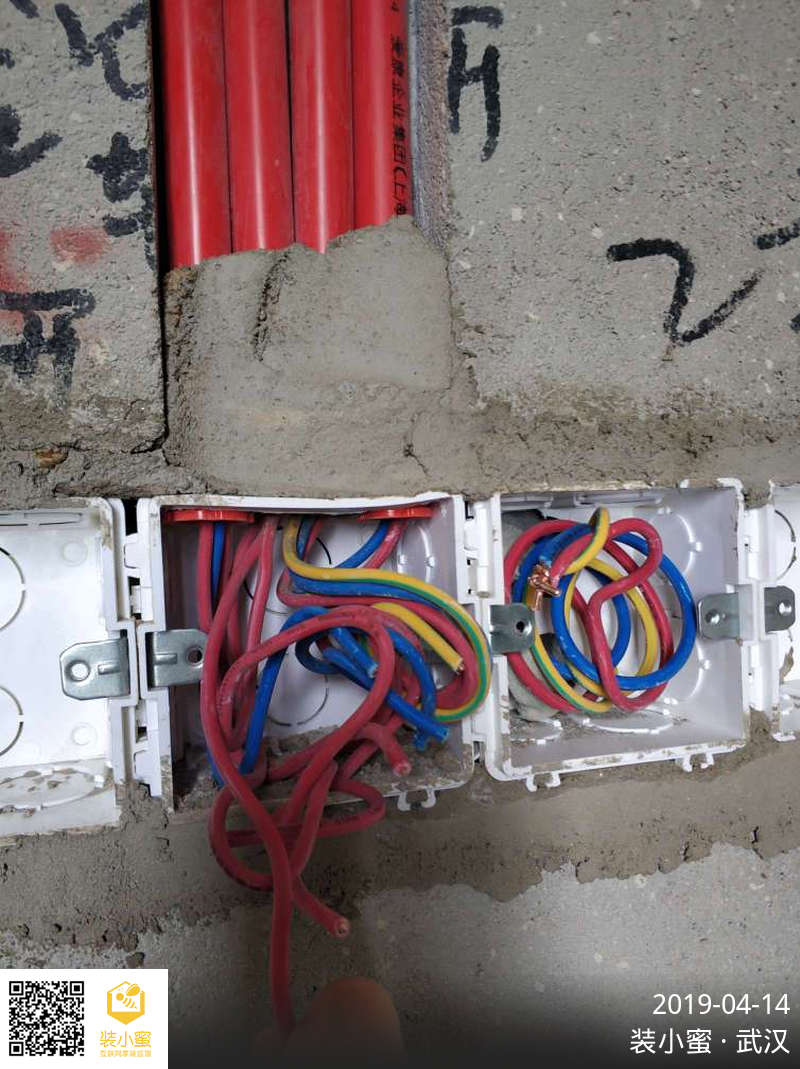

灯头盒固定牢固,安装符合要求
线管(软管)线盒阻燃性能符合要求

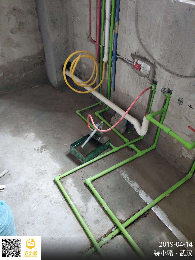

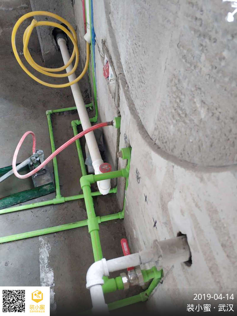

排水管道连接与位置符合要求
排水管道固定牢固,符合要求
排污管与排水管已经分开布设
地漏设置与位置符合设计要求
多管并管,已采用Y型三通连接
厨房排水管安装符合要求
循环热水管安装符合要求
循环热水管保温处理符合要求
三相电相位正确,三相平衡
宽带入户线线管,已安装预留
下水管道经通水试验,排水畅通
