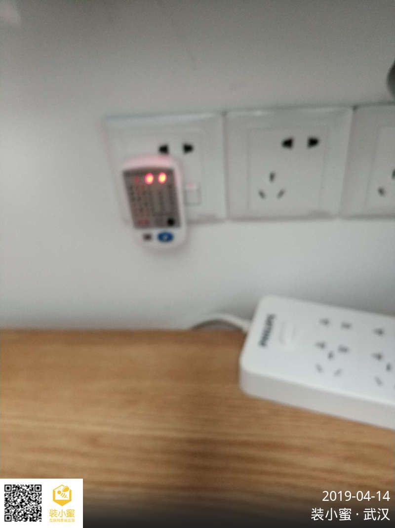

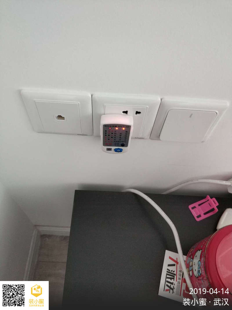

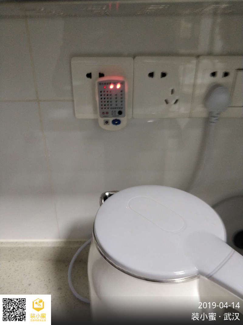

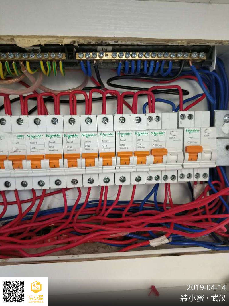

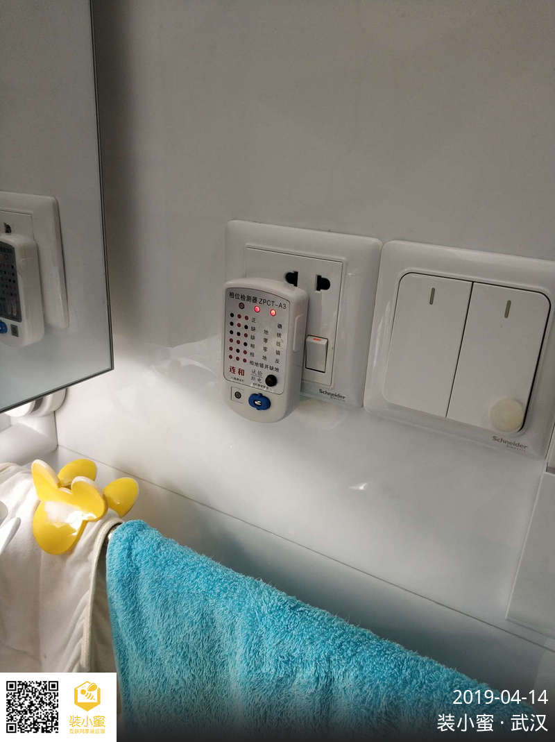

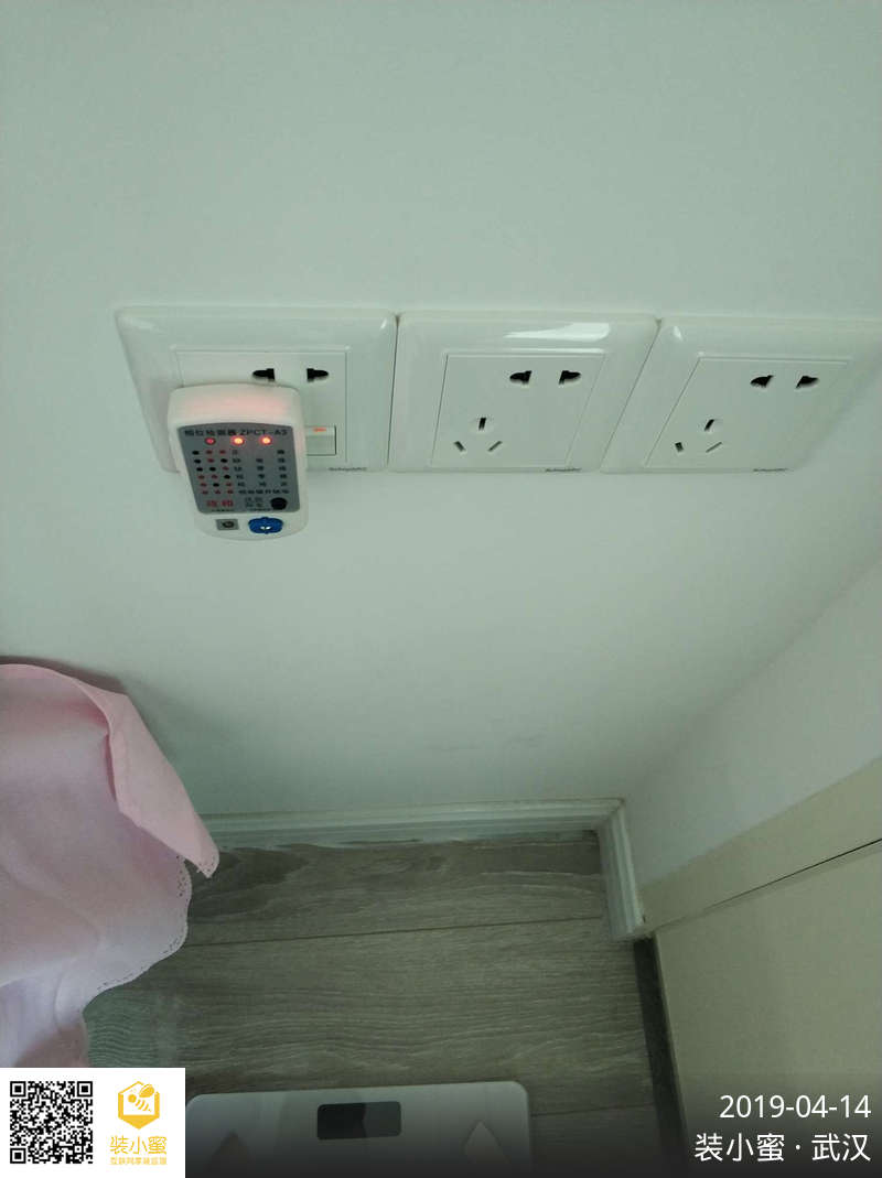

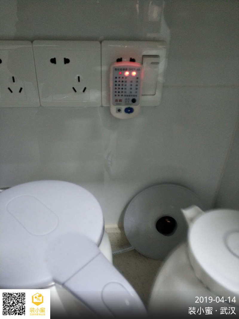

1.强电箱,总开底下分线4平方(需两根4平方,分流);厨房,漏电保护不跳闸,需更换可以正常工作的漏电保护。空开需标注控制区间。

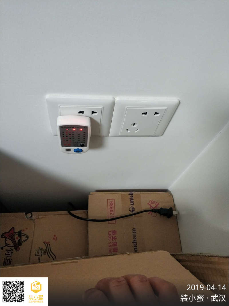

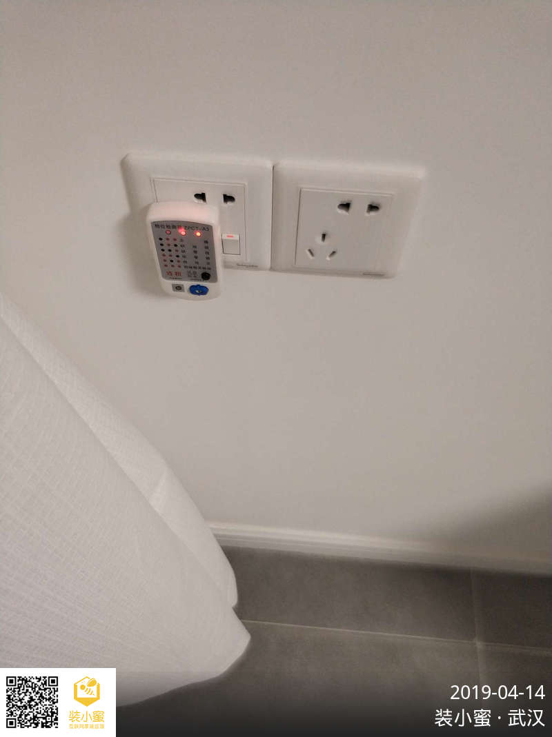

2.拆检面板检查,线连接有松动情况。需施工方确认后续使用质量。

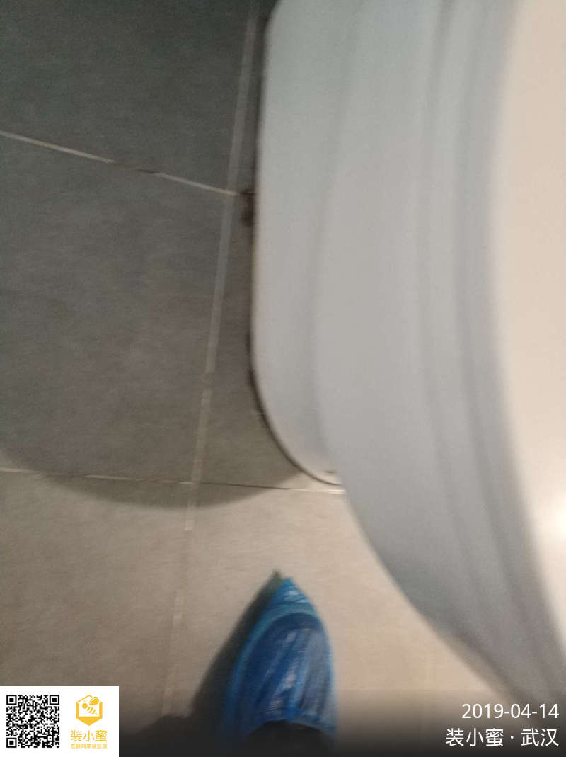

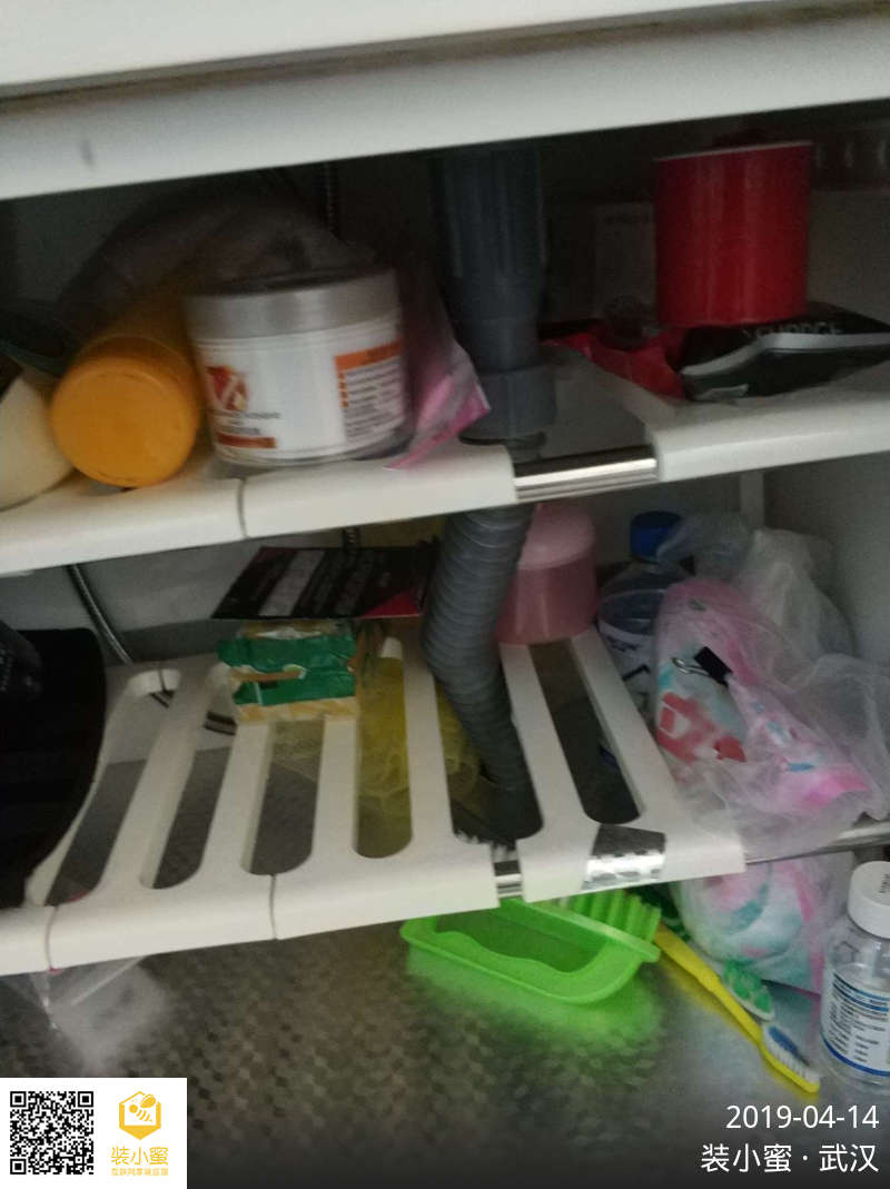

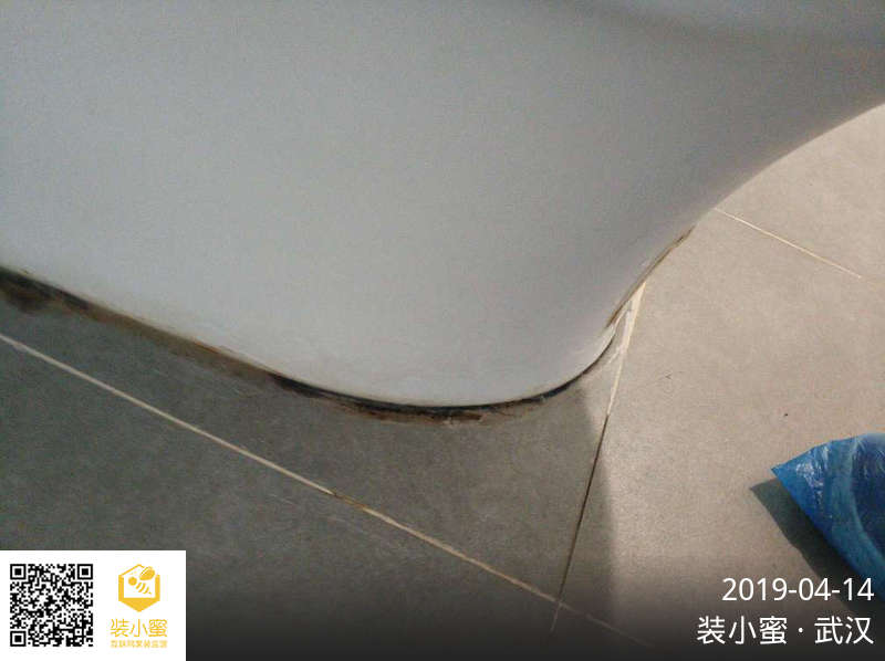

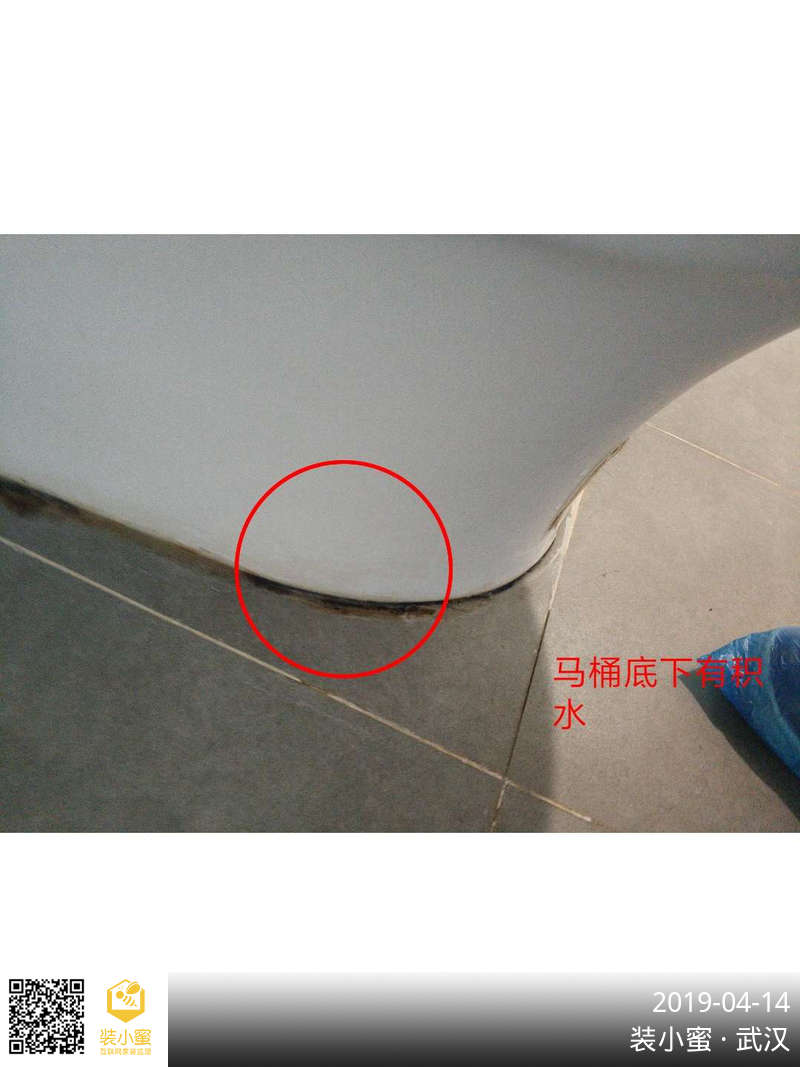

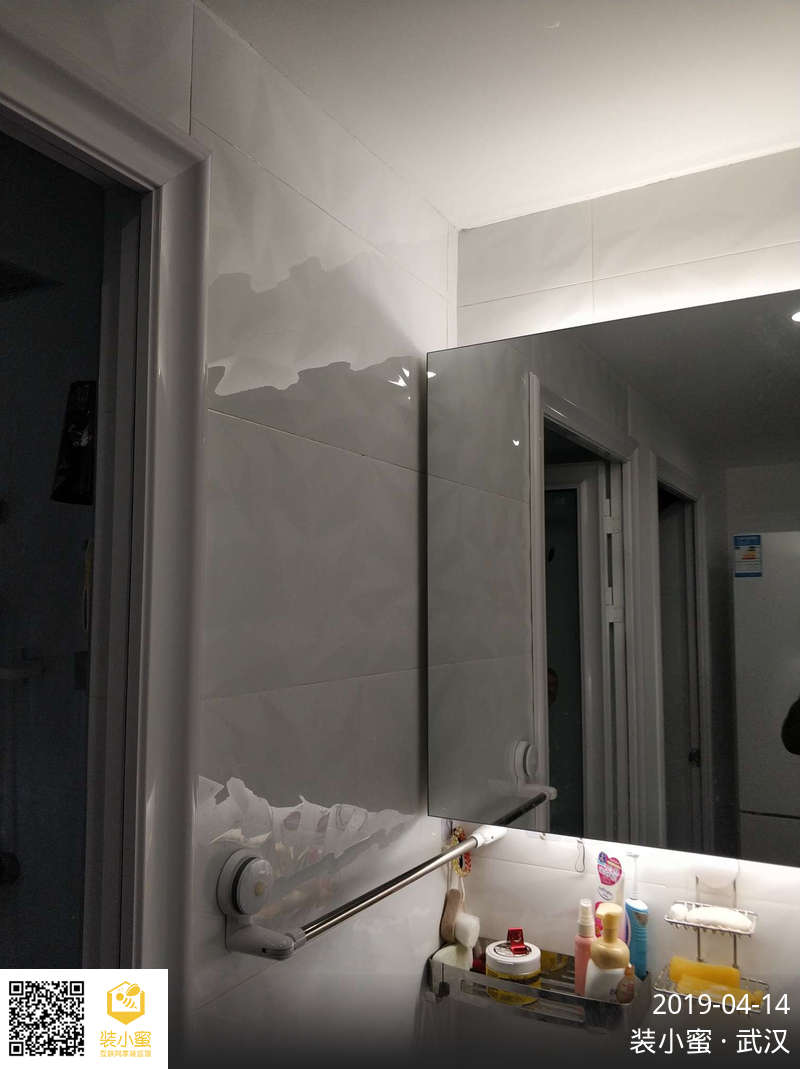

3.马桶底下有积水,在渗漏,密封胶发霉,需联系安装人员处理。

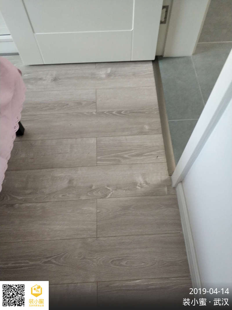

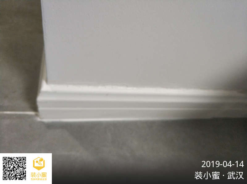

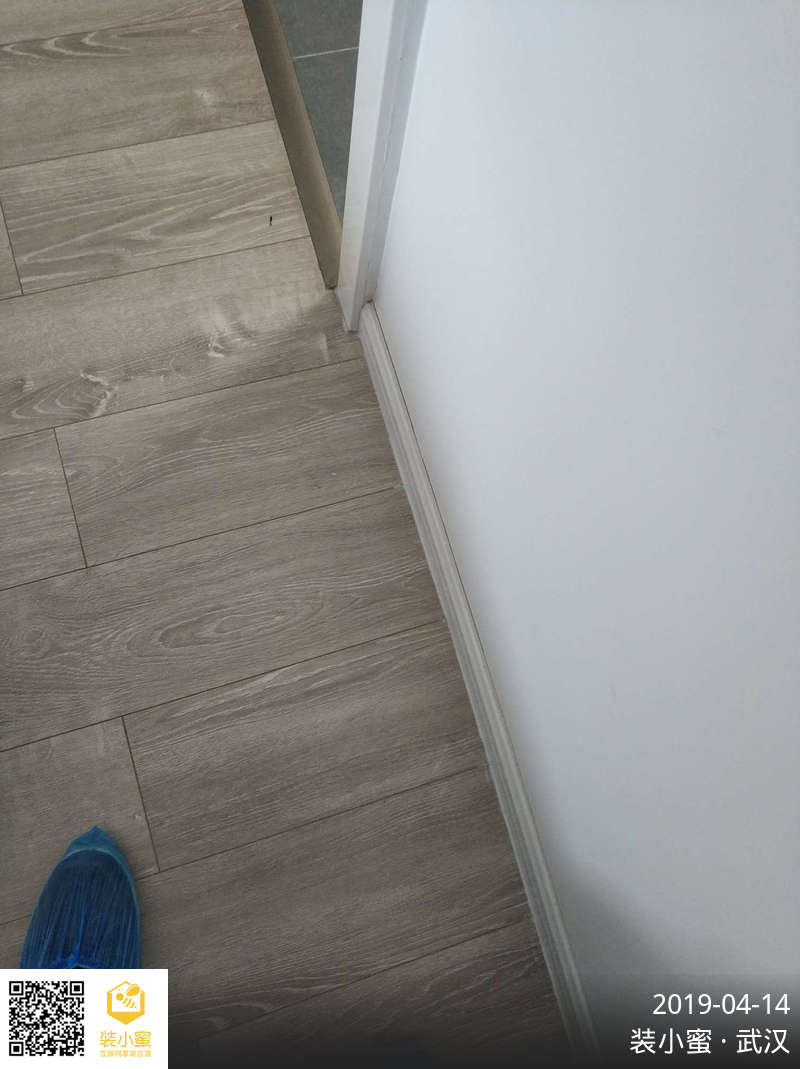

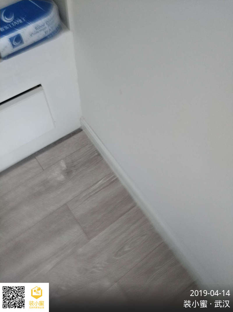

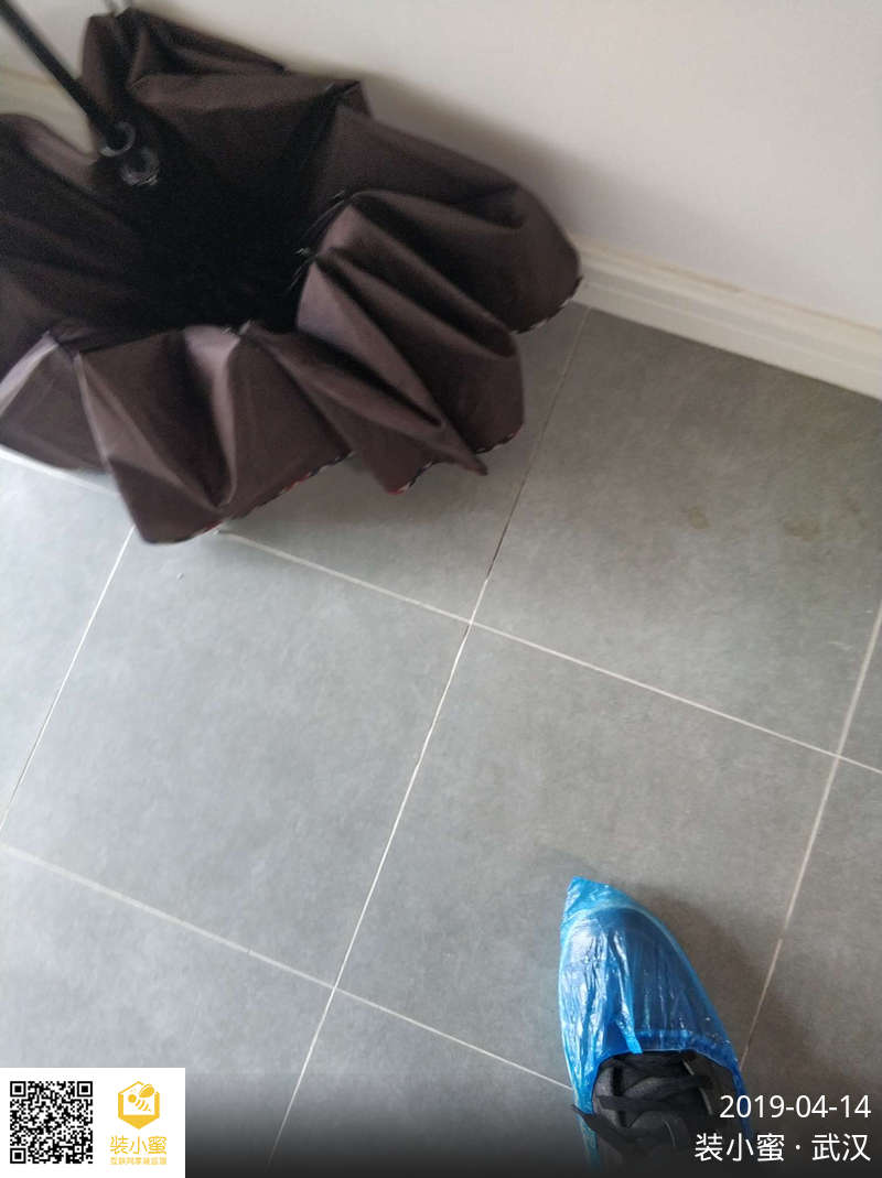

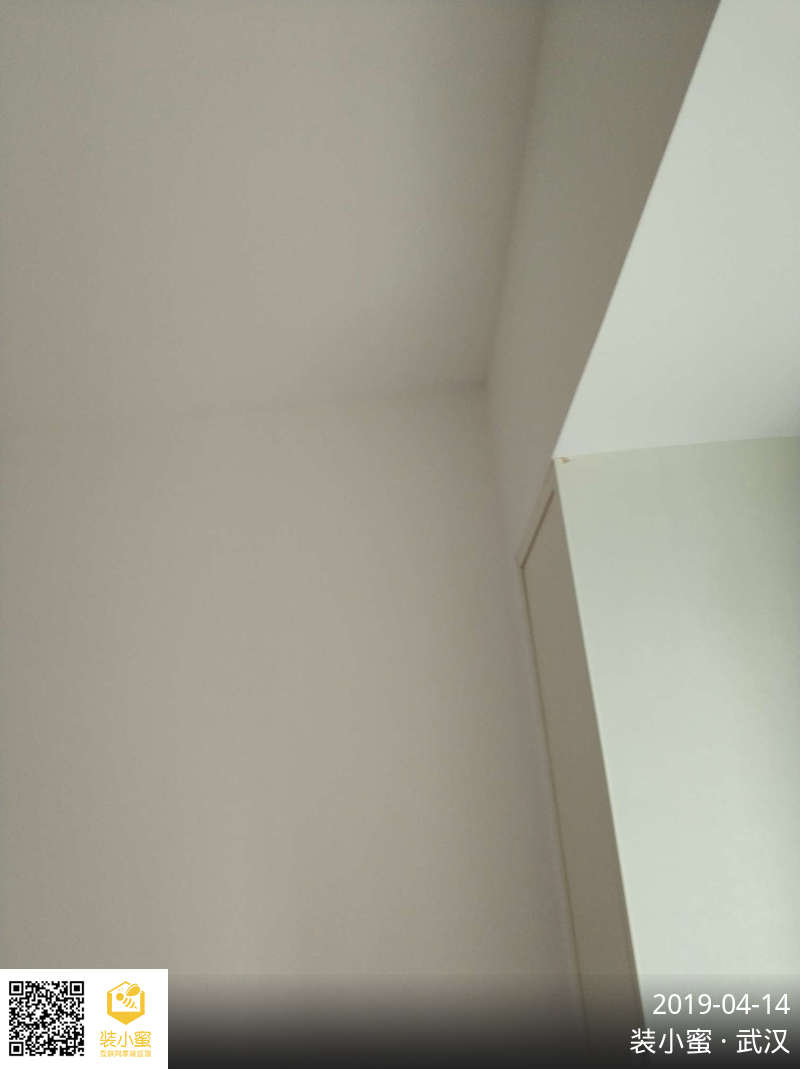

4.踢脚线上部缝隙,需打胶处理。

厨房漏电保护,需更换能正常工作的,确保厨房用电安全。

配电箱漏电保护器工作正常

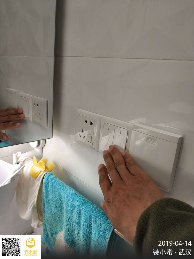

开关、插座面板安装端正,标高一致
开关安装牢固,开启灵活
开关面板不宜装在门后,卫生间内开关、插座面板安装必须符合防水保护要求

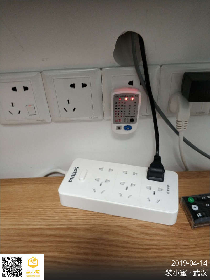

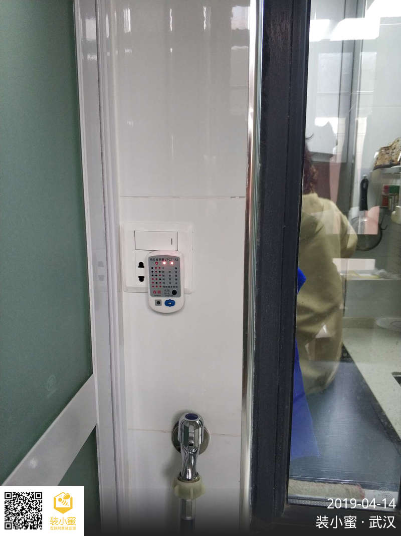

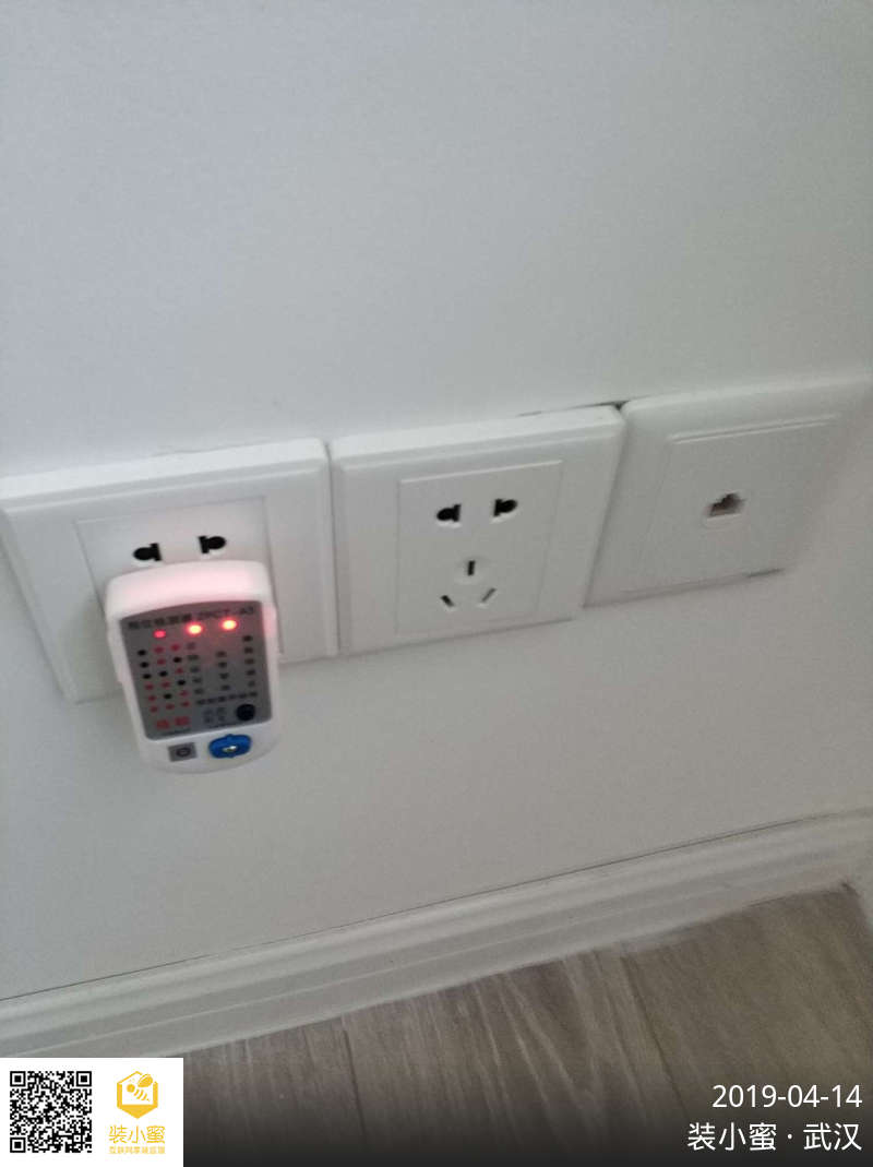

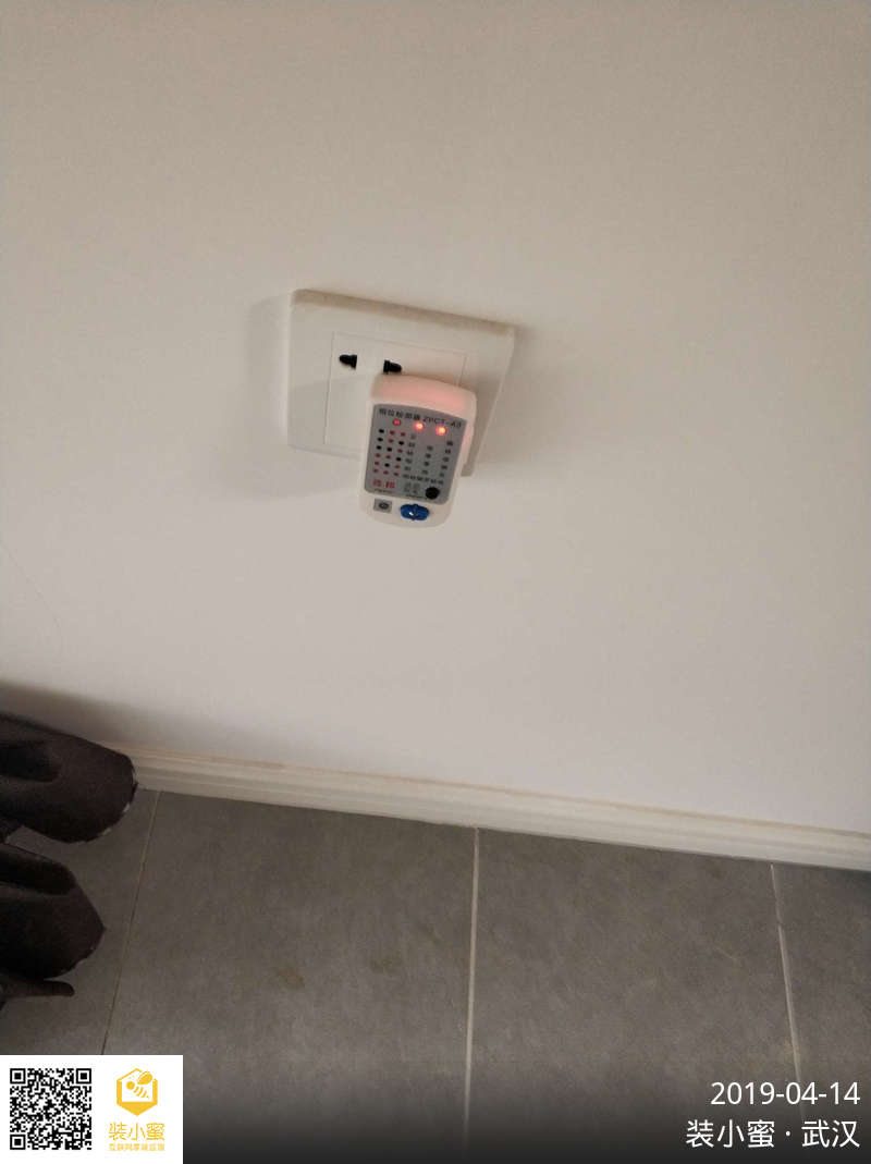

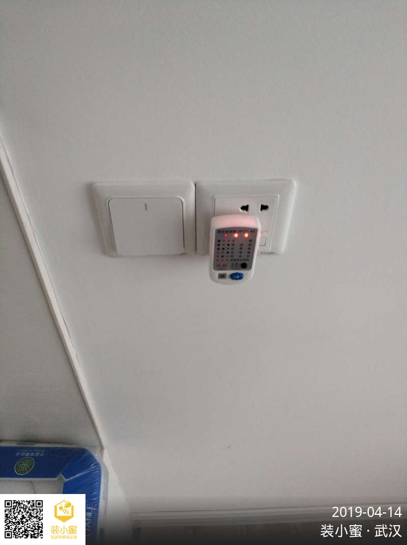

插座通电正常,接线正确,左零右相,上接地,严禁插座不接地线(原房屋无地线进户除外,但室内应预设地线)

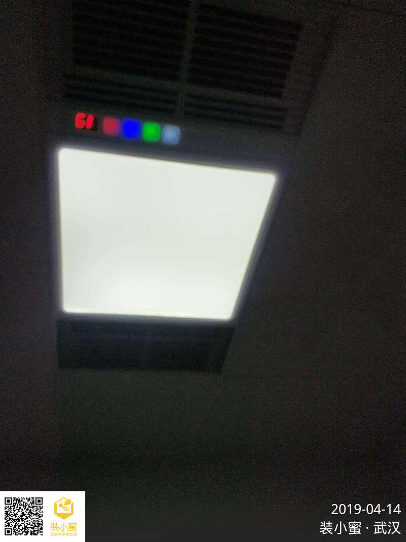

浴霸控制开关接线正确,试运行正常,风机无异响

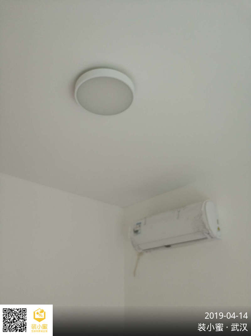

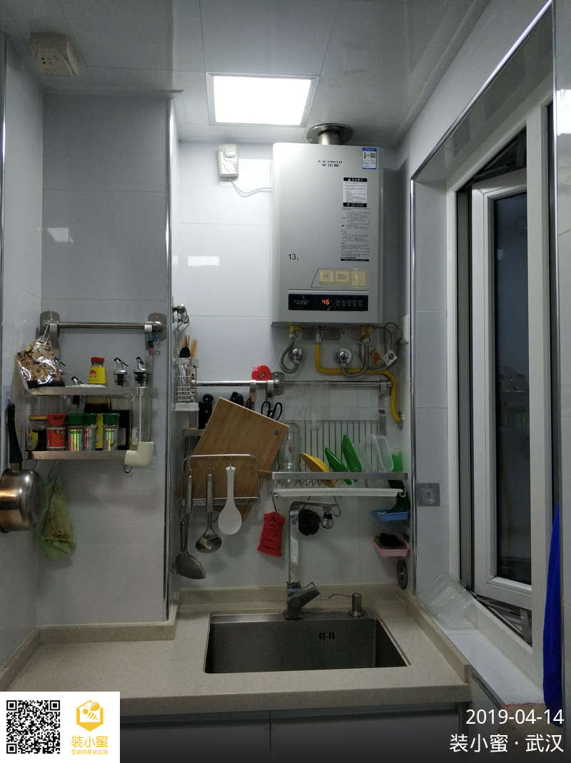

空调、热水器、油烟机启动灵活,试运行正常

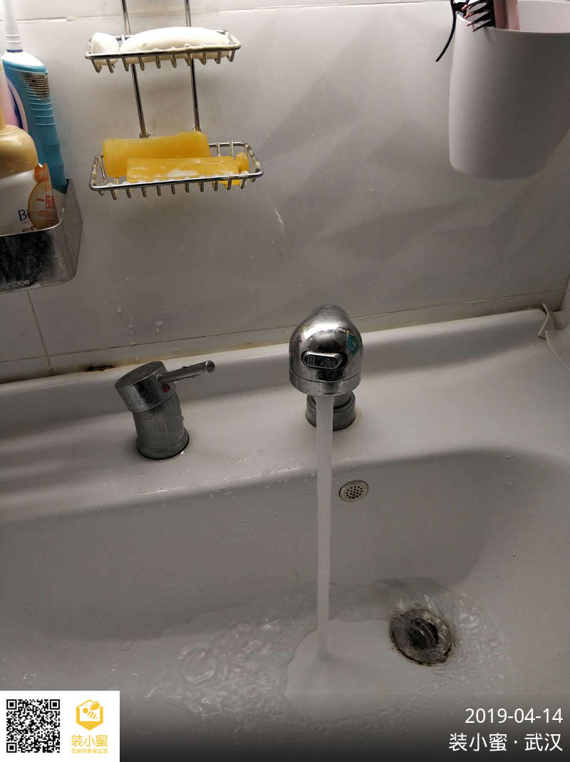

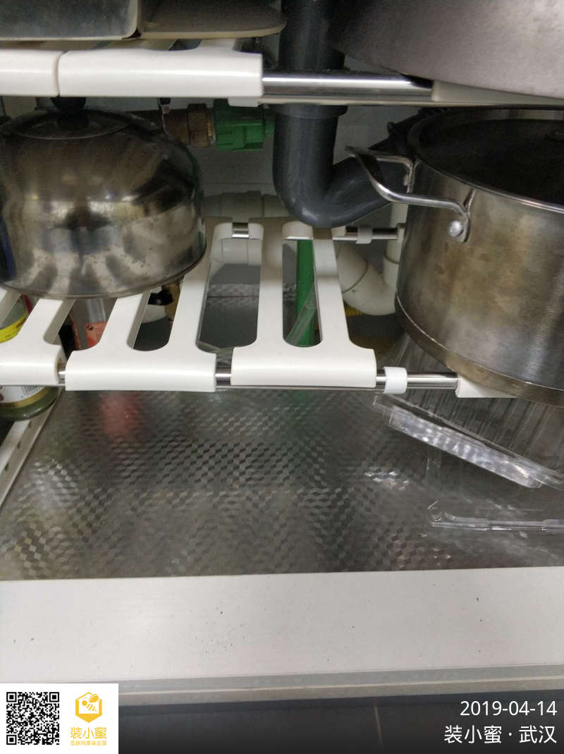

台盆、水槽排水采用硬质管材(原配专用管除外),并设存水弯,不宜使用普通塑料软管连接,各接口应密封,无

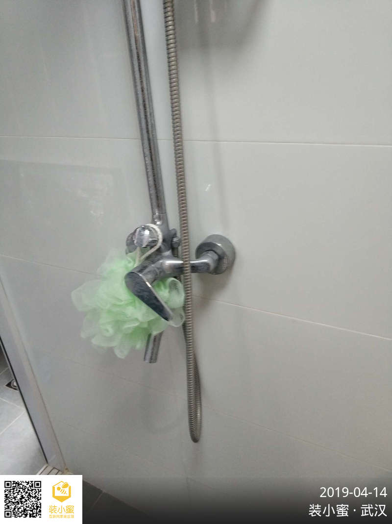

淋浴、脸盆、水槽等阀门、龙头安装牢固,开启灵活,出水顺畅,左热右冷,接头无渗漏

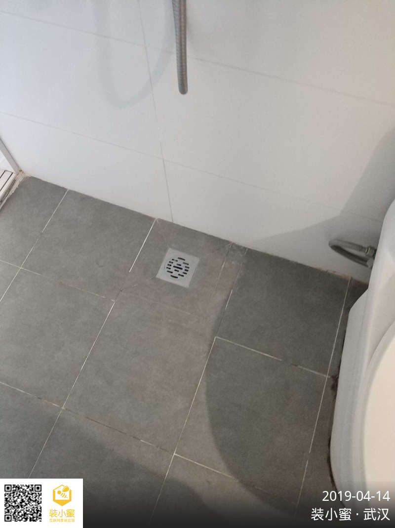

卫生间地漏排水方向正确,下水通畅,无积水、倒流现象
