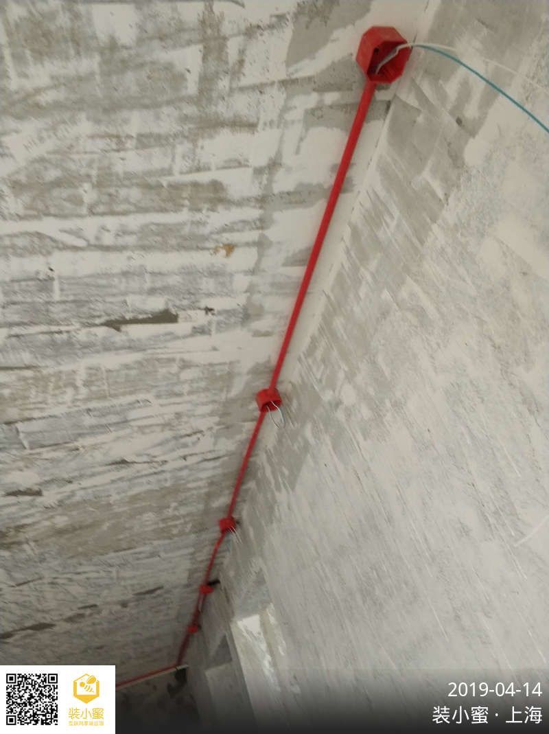

其他在场人员:泥工,水电工。现场已布管穿线。开槽平直,深宽合理,未见不合理横槽;厨卫阳台地面不走线管给水管;线管线盒固定牢固;强弱电箱位置合理,开启方便;已预留光纤进户线管;冷热水管分槽走管。
1、强弱电屏蔽暂时已做,未包裹在强电管上,需调整;

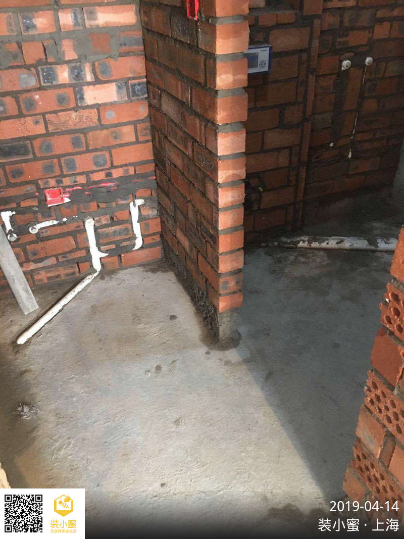

2、地面排水管、排污管开槽需涂刷防水;
3、新建排水管应伸出墙、地面20公分以上;
4、排污管需接出高于地砖完成面。
5.发现穿线超出数量,需调整,
6.固定管卡间距偏大,需加设,
7.不同回路线穿一根线管内,需调整,
等电位线未做,需和客户确认,
新老管连接不可用软管连接,需调整,
裏露线需用黄腊管套好做保护

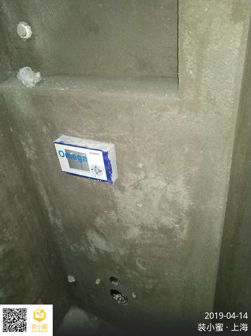

符合标准:9项
灯头盒固定牢固,安装符合要求
新砌墙体位置及尺寸正确
抹灰层表面平整垂直,阴阳角方正
抹灰层表面牢固无明显开裂现象
新墙与砼墙结合处已设置拉结筋
湿区新砌墙底部已施工砼防水带
