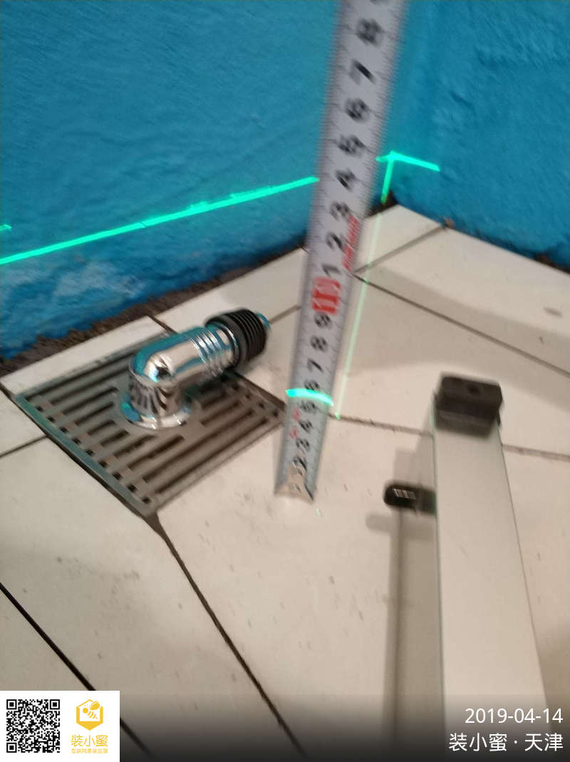

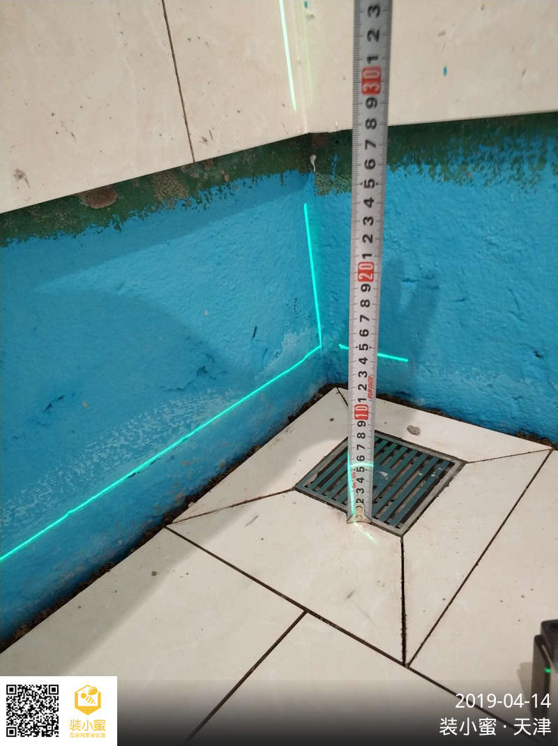

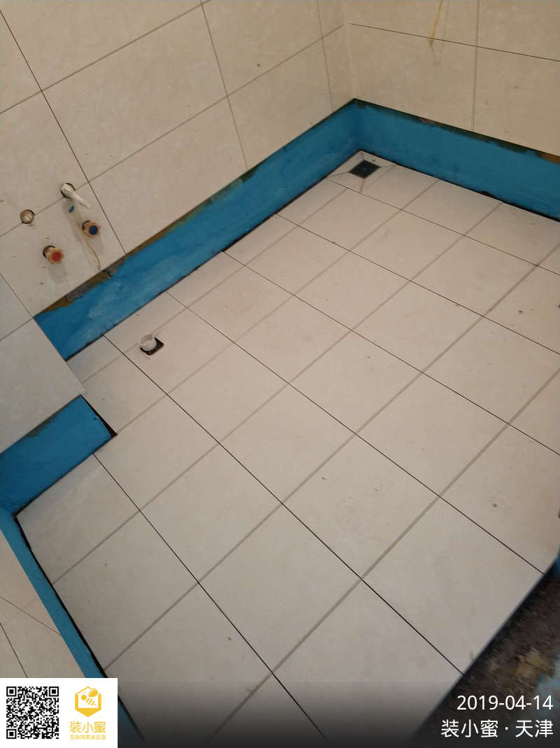

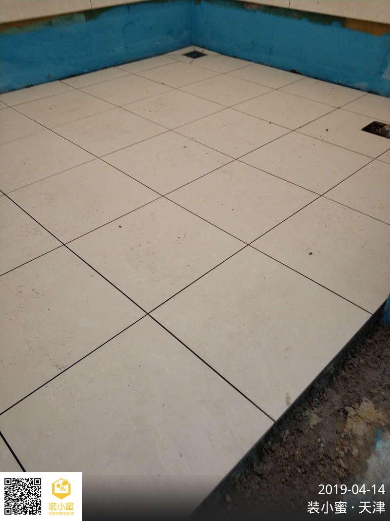

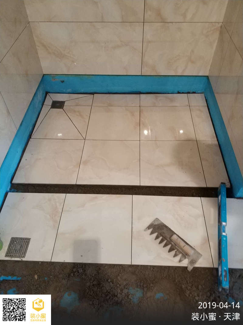

施工进度正常(瓦工主卧卫生间贴地砖)
1.客厅阳台垭口两侧平整度有误差,建议施工方检查调整
2.主卧卫生间挡水条掉瓷(未铺贴),预留挡水条位置需测量精准避免后期铺贴缝隙不均匀

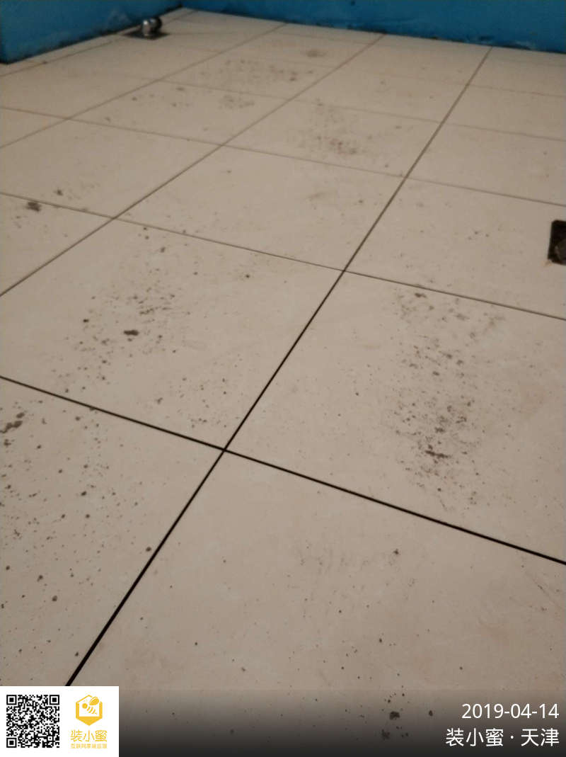

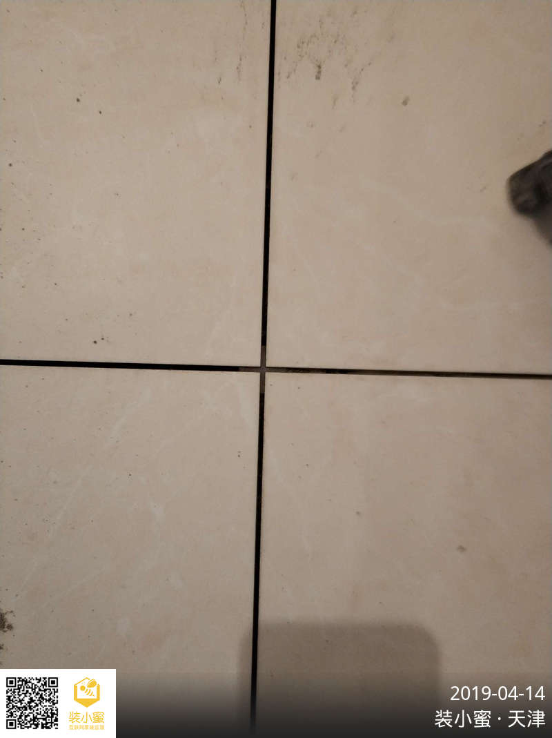

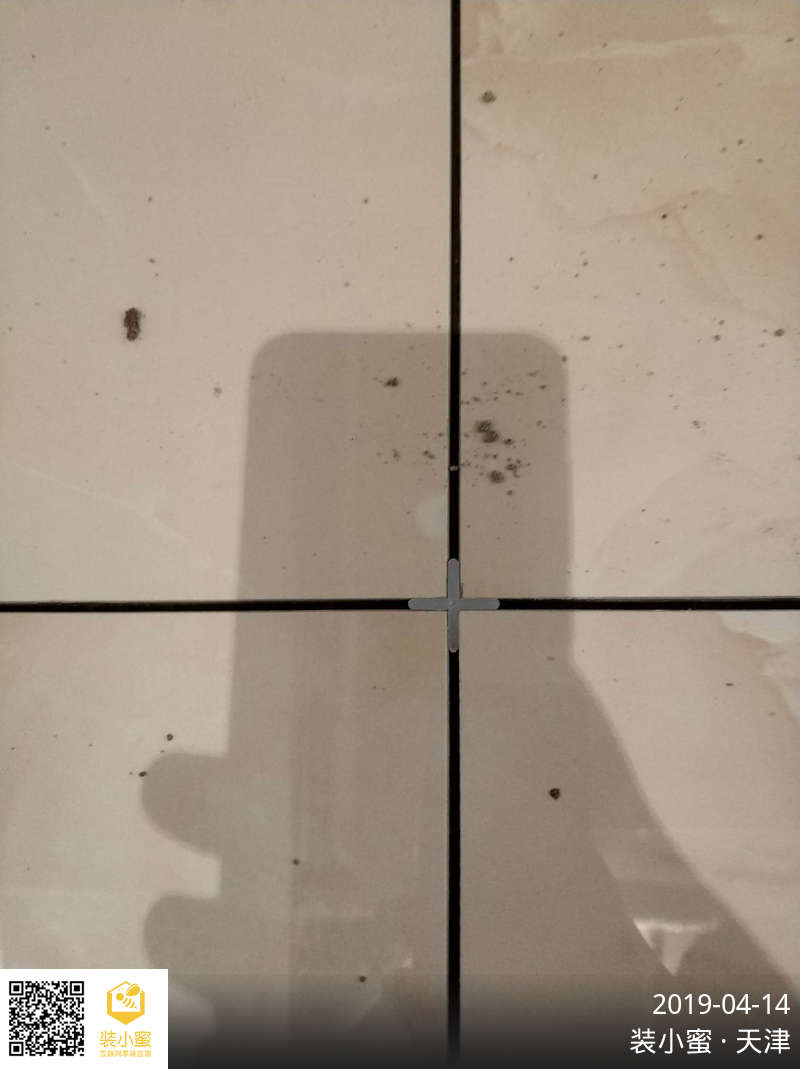

3.主卧卫生间部分瓷砖方正度有误差(裁切砖),(如客户不换瓷砖)建议有误差的瓷砖放到浴缸下等不明显区域。
地面找平后建议地面养护避免因上号过快造成开裂空鼓

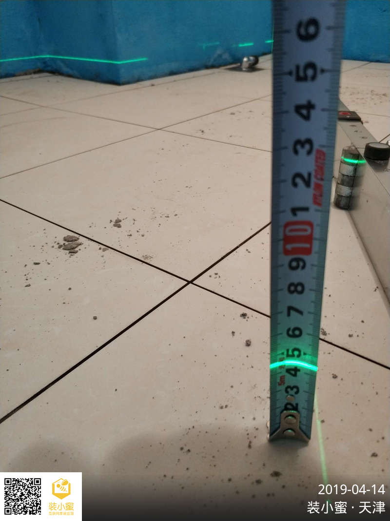

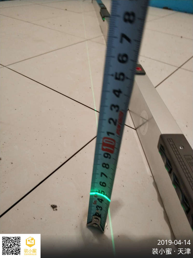

门洞两侧墙面垂直偏差符合要求
湿区地面砖坡度符合要求

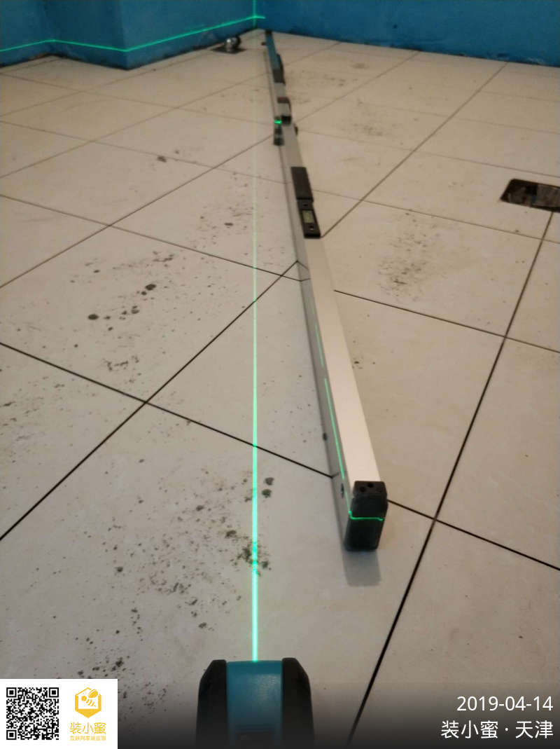

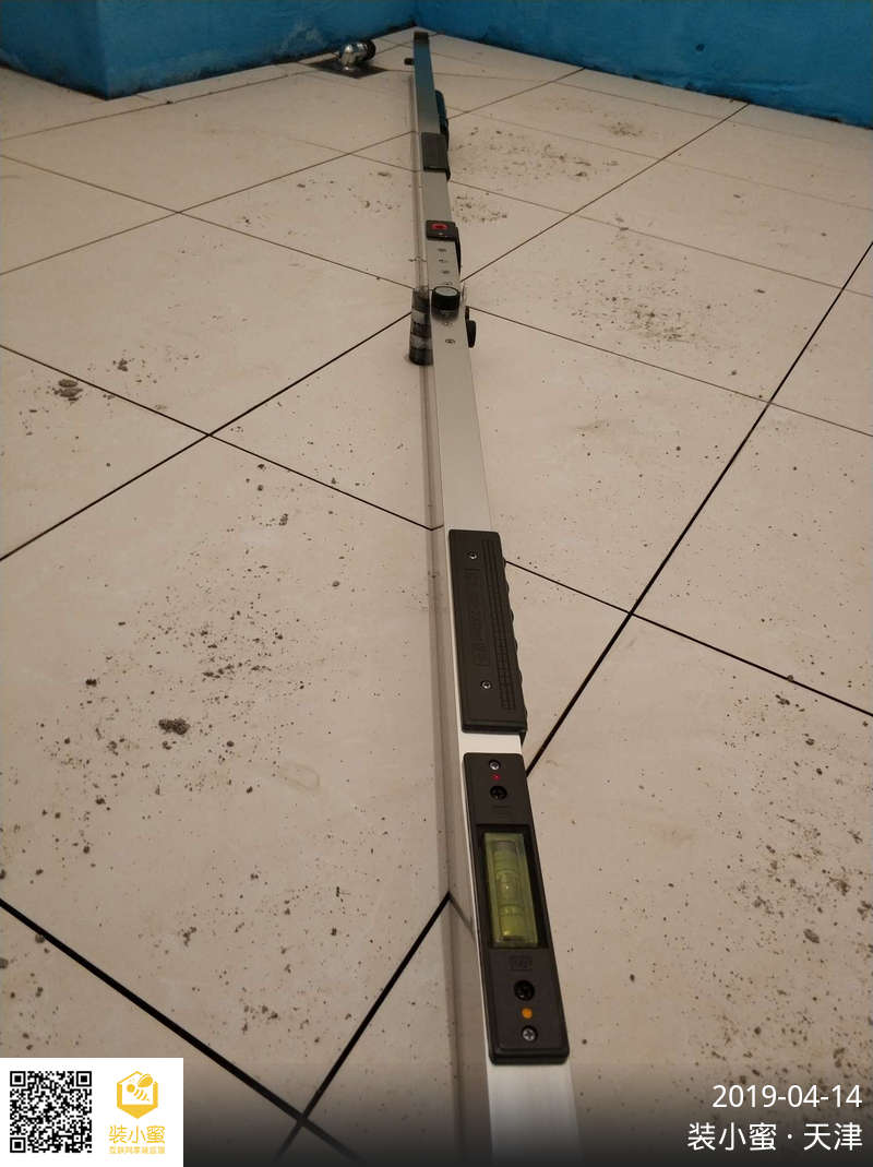

地面砖(石)铺贴平整,符合要求
卫生间干区地面砖坡度符合要求
