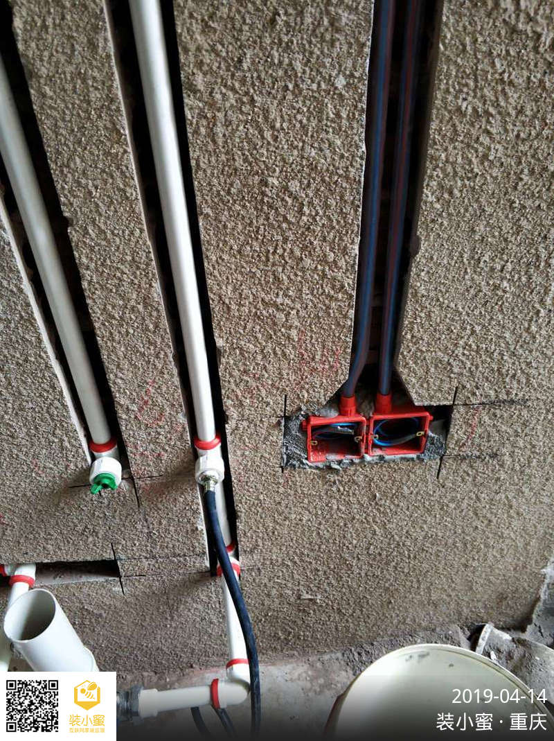

1,部分顶面水管未固定,需要固定牢固,明装水管不固定,容易造成水管摆动。
2,混水阀冷热水管端口水平不一致,需要调整水平高度。
3,水管端口出墙长度需要调整。

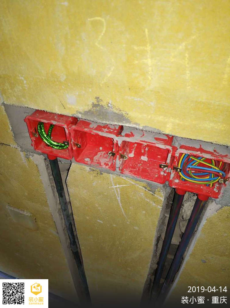

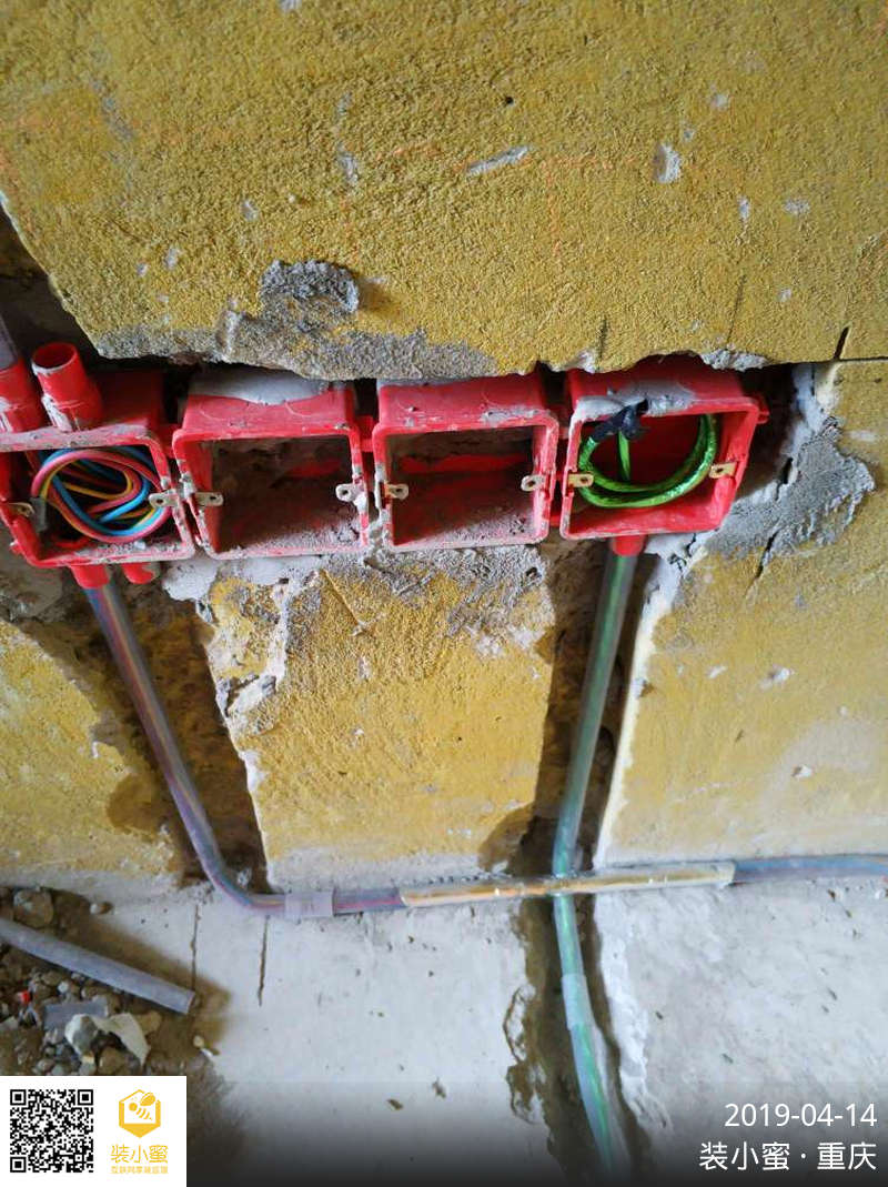

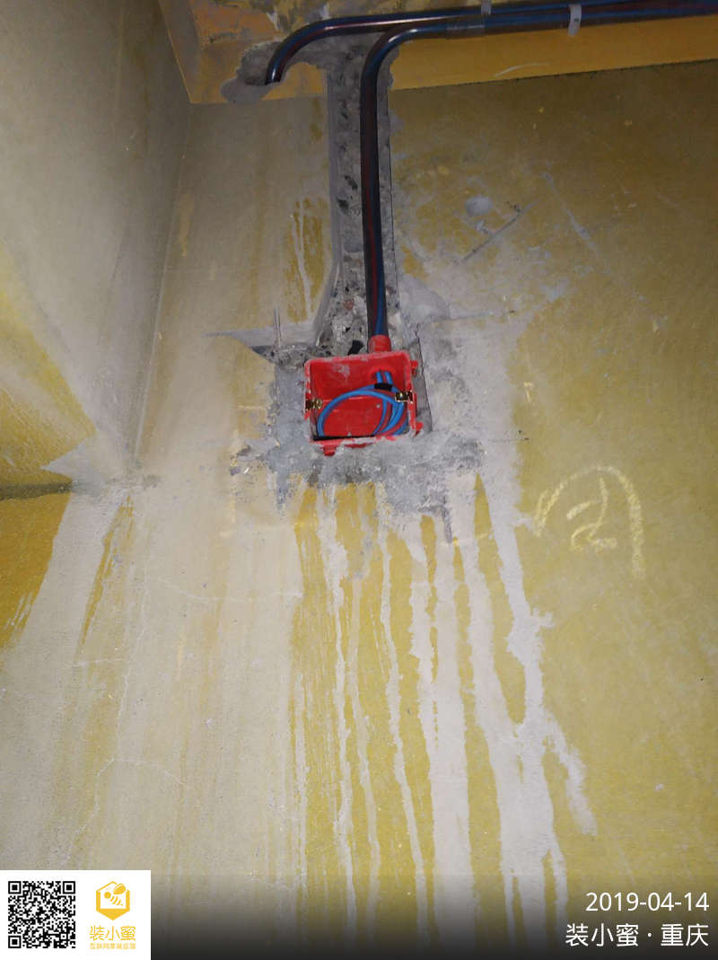

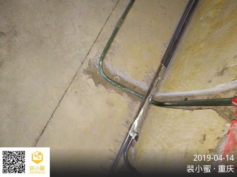

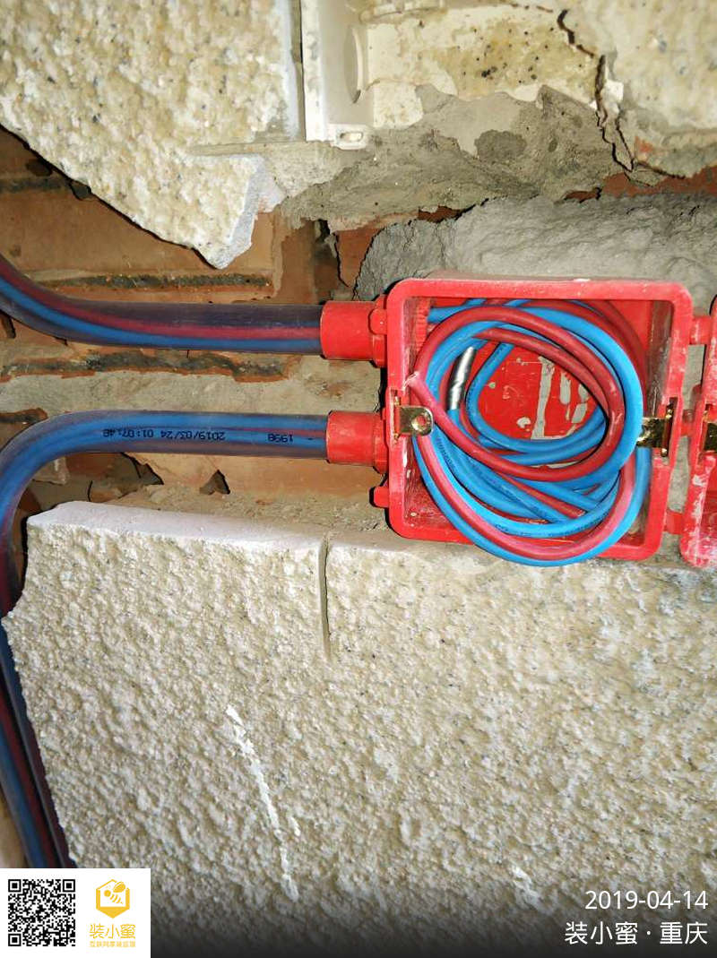

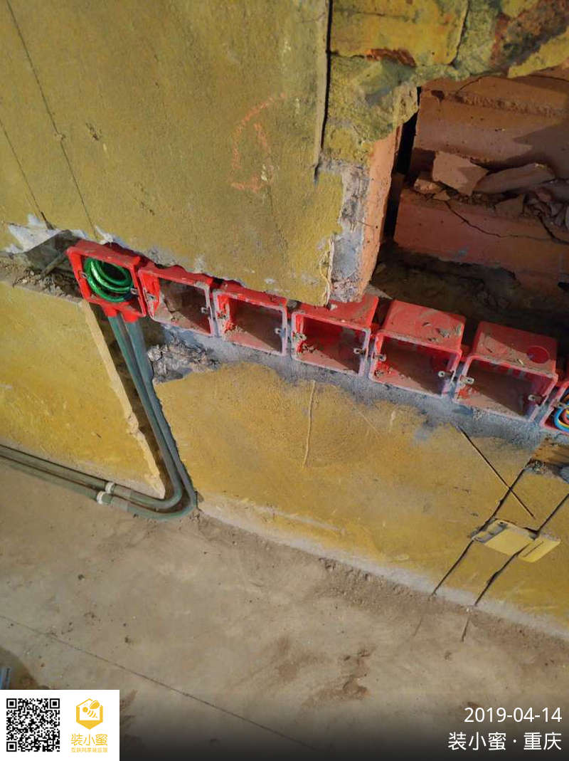

5,部分墙面线管固定松动。

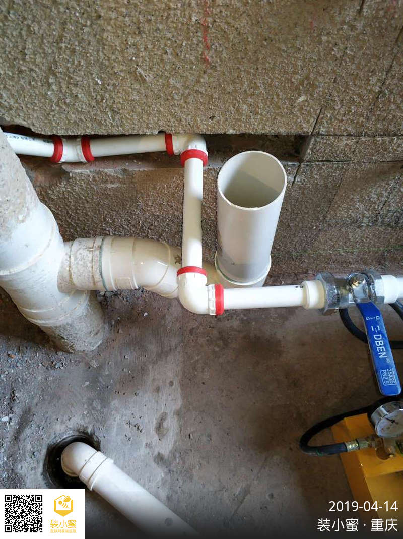

6,厨房水管被强制弯曲,存在隐患,需要从新调整水管。
7,厨房冷热水管同槽,并且间距过小,需要调整到>3cm间距。

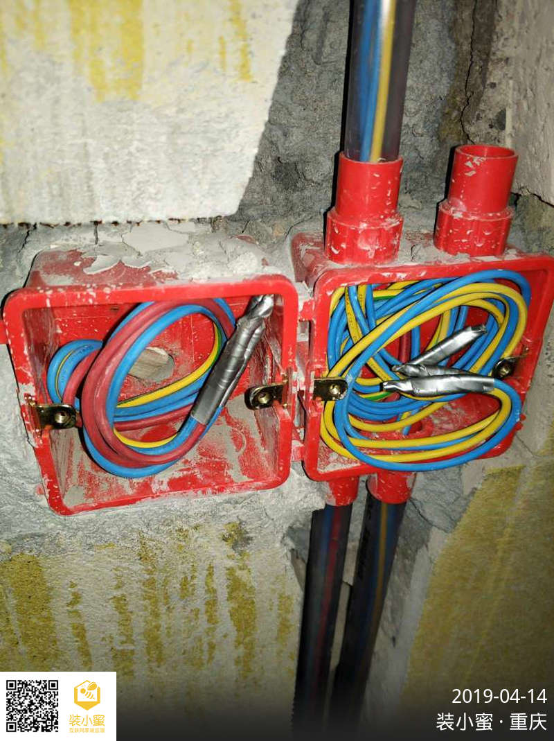

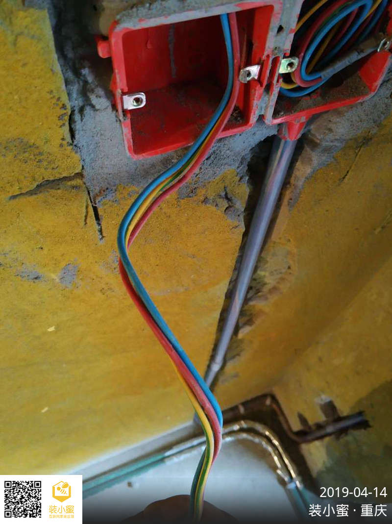

8,弱电线需要编号处理,方便后期面板接线。
1、 封槽不能凸出墙面,以免腻子找平时墙面不平整。
2、 封槽前要洒水,防止空鼓。

弱电线两端已编号并保护

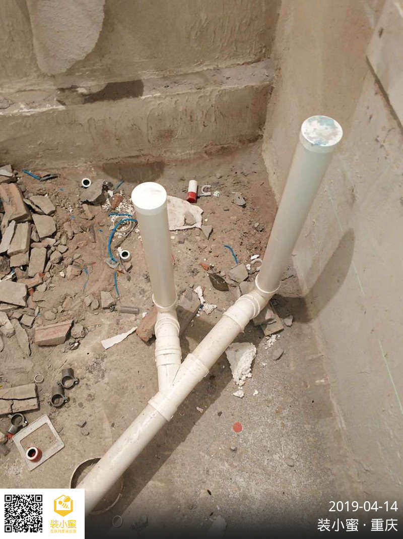

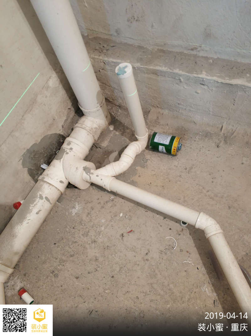

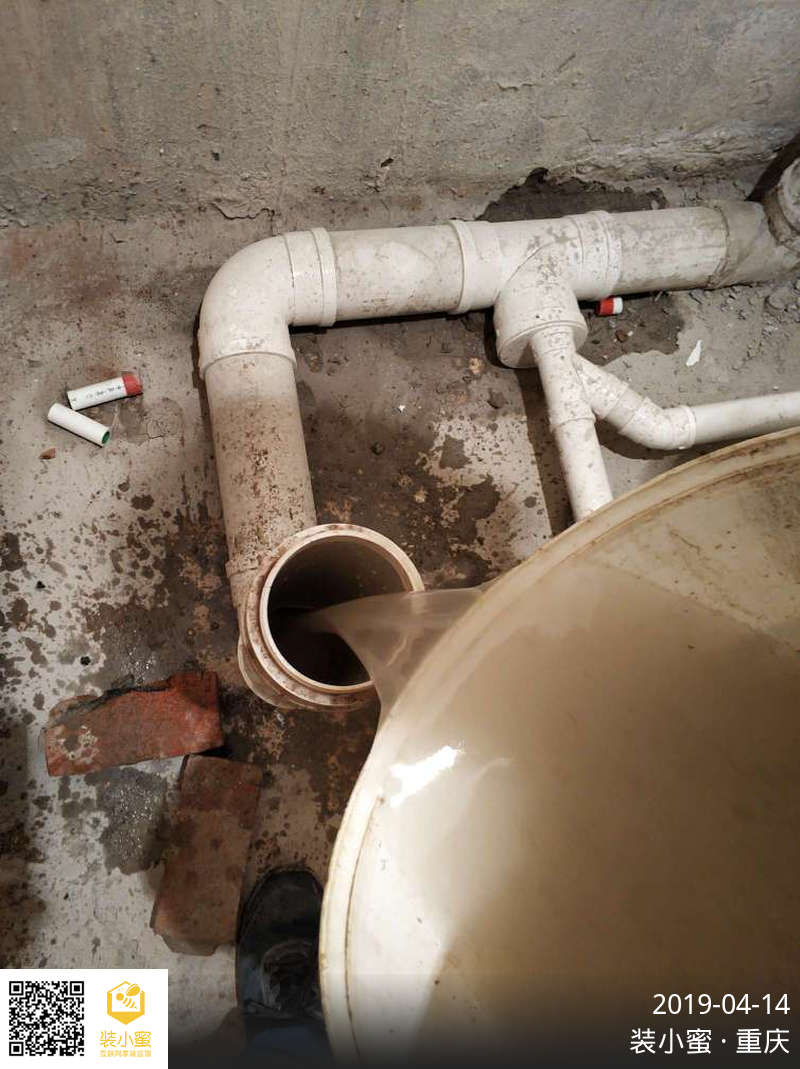

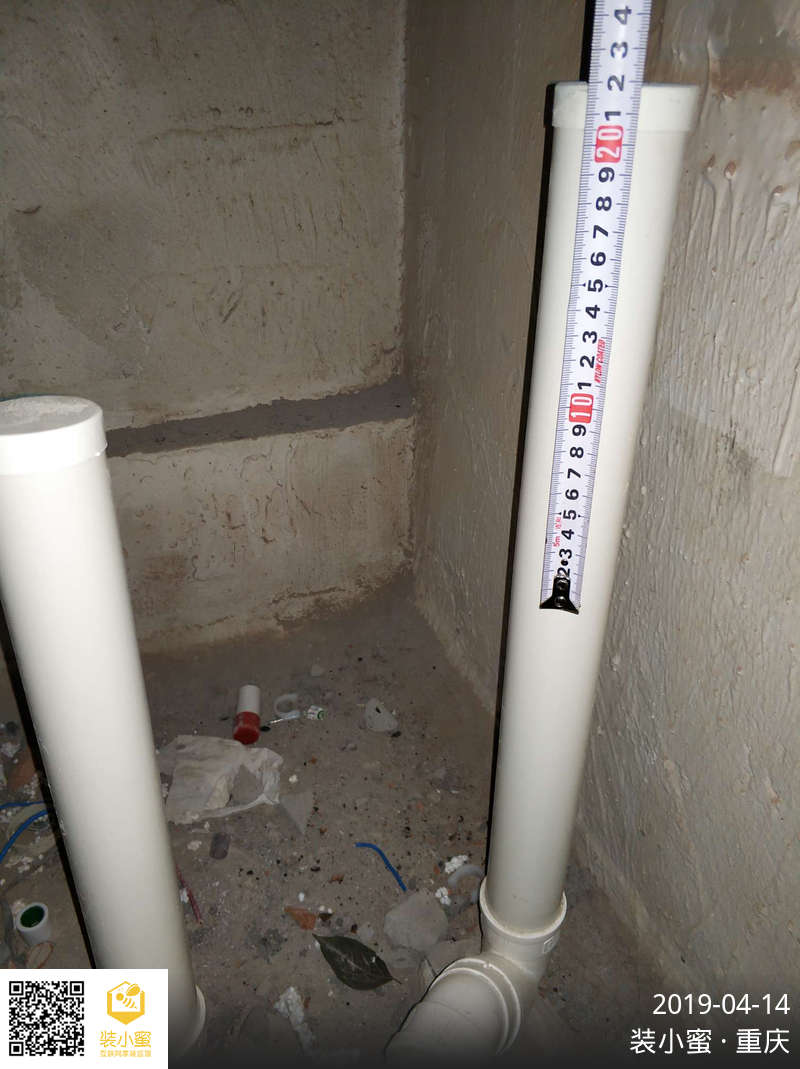

多管并管,已采用Y型三通连接
下水管道经通水试验,排水畅通
厨房排水管安装符合要求
