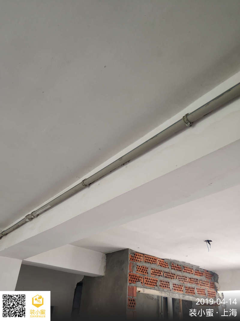

2顶面有渗漏现象,建议先找原因在修复
3部分墙顶面有开裂现象,后续需要修复

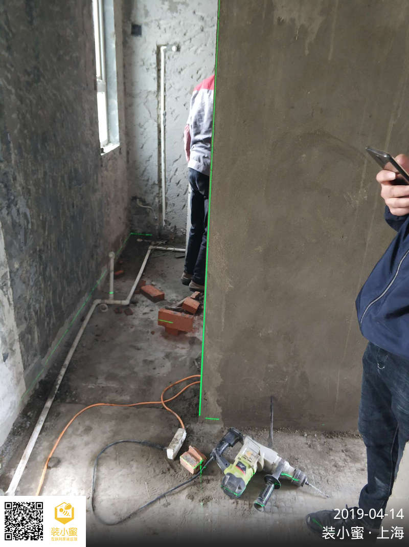

4部分墙顶面有不平整现象,后续需要修复

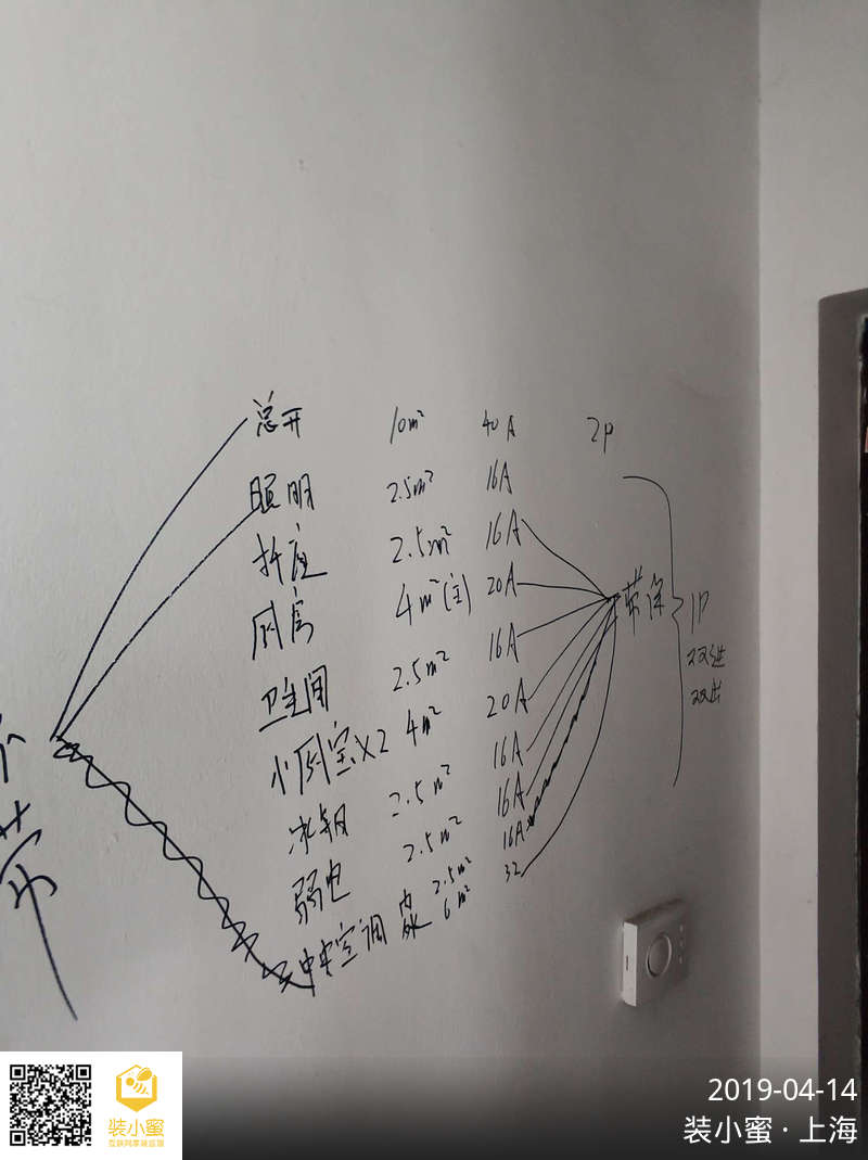

5断路器陈旧,需要调换

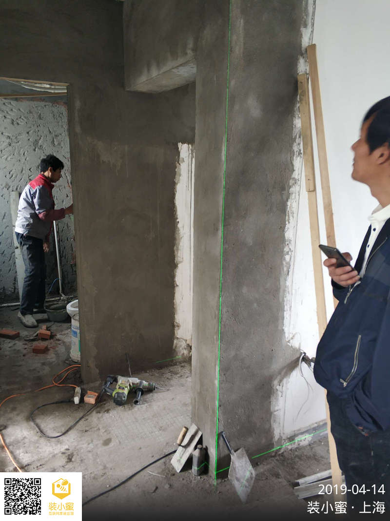

门窗洞口的过梁已设置
新老墙结合处已加设钢丝网防裂
湿区新砌墙底部已施工砼防水带
砌块表面平整,灰缝饱满

强电箱回路配置图已经交待
门洞口墙体(两侧)垂直平整符合要求

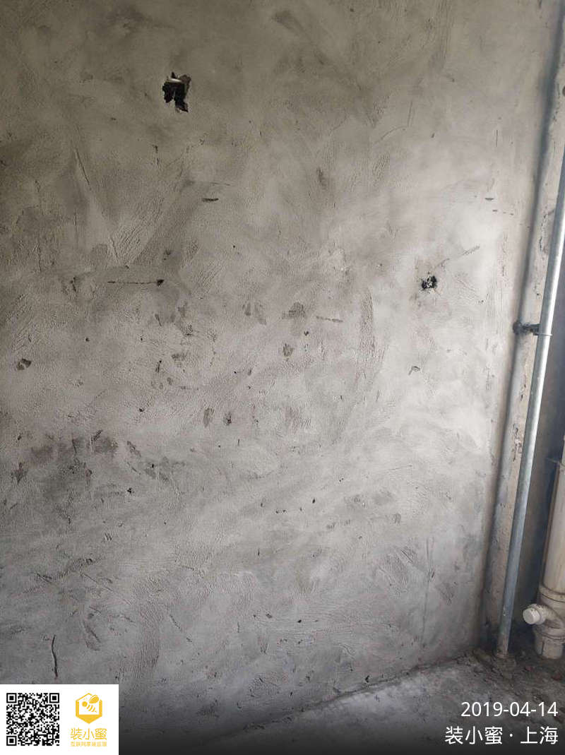

抹灰层表面平整垂直,阴阳角方正
抹灰层表面牢固无明显开裂现象
