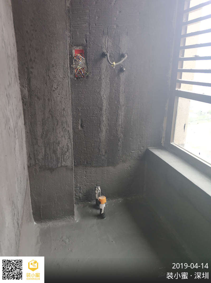

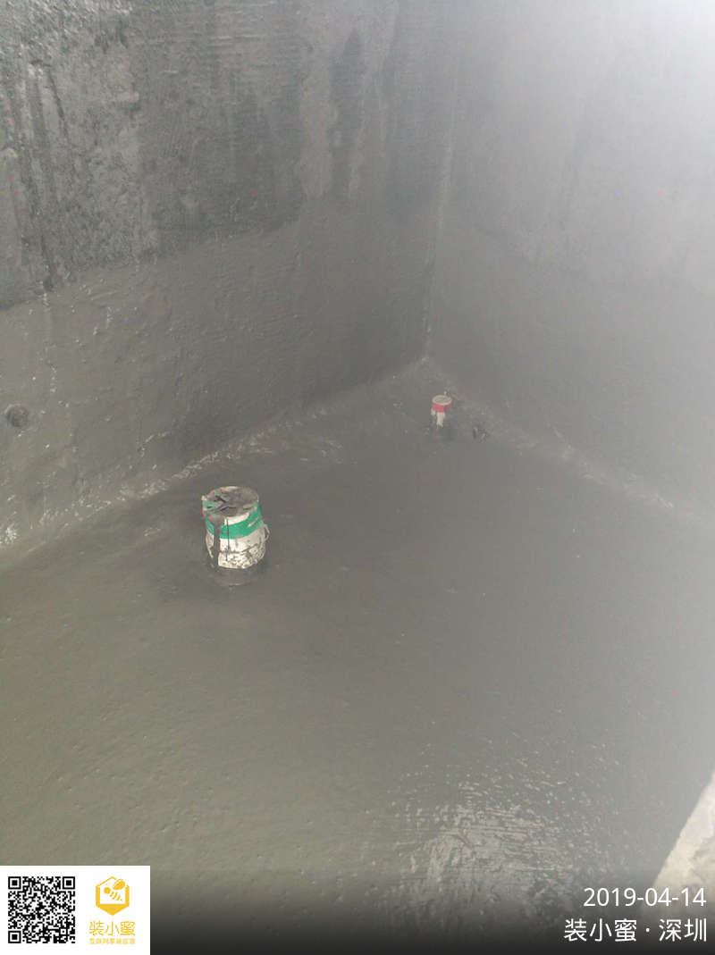

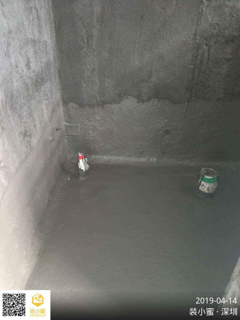

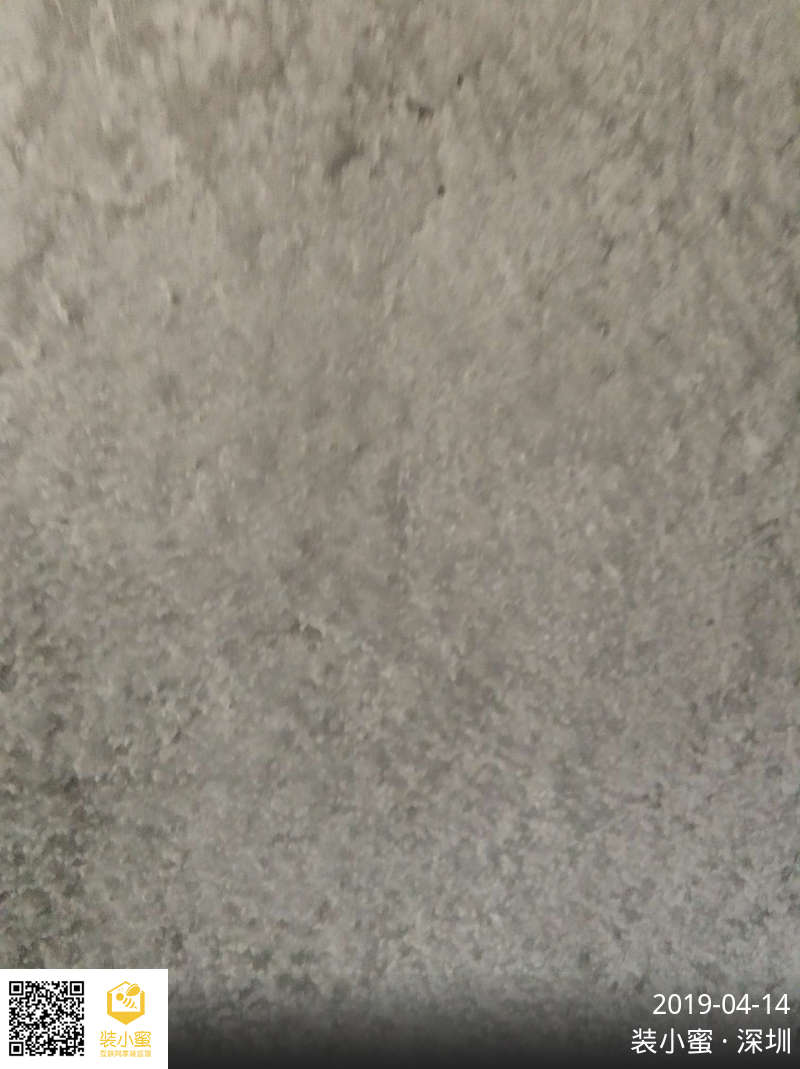

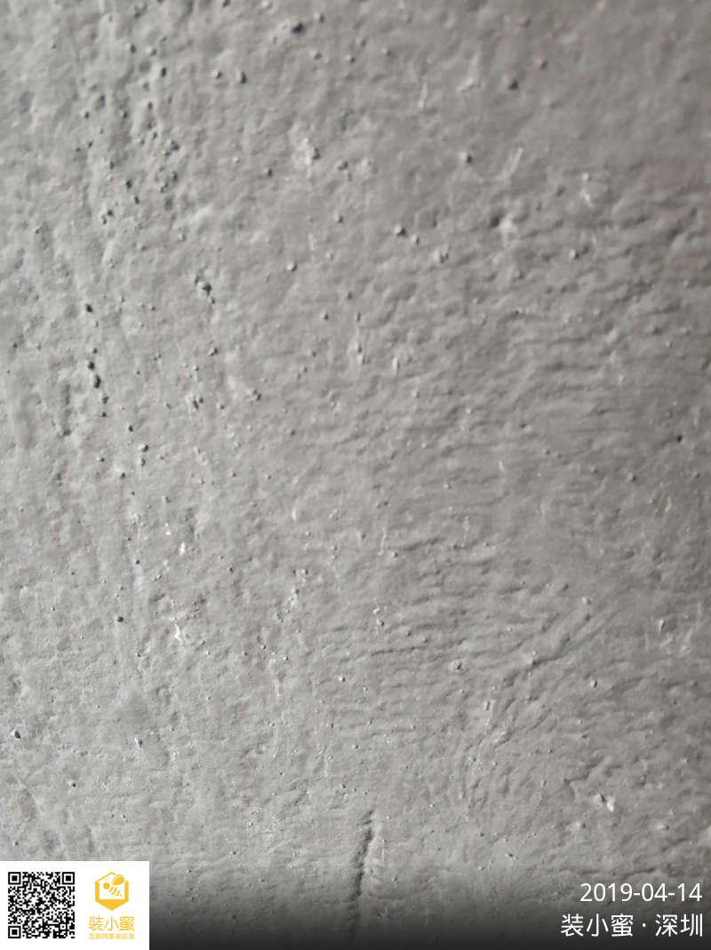

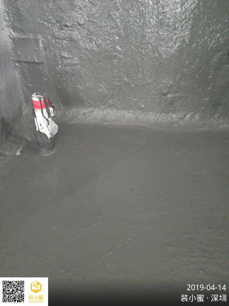

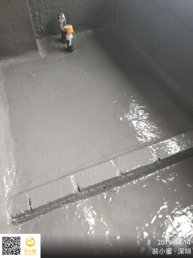

屋内防水已涂刷,涂膜均匀,无沙眼,无起皮。

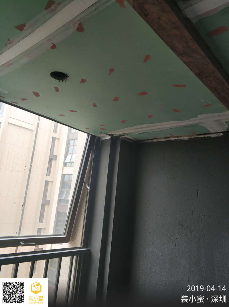

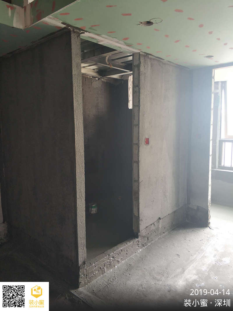

木工在安装室内门,油工在批二楼腻子,石膏板缝隙已贴牛皮纸做防开裂措施,阴阳角已用角线修补顺平。
1、室内门安装局部门套线有撞伤,拼接处缝隙不严实,需要调整。
以跟工人交待过,做修补处理。
防水晾干后应做48小时闭水试验,到时记得通知我跟施工方、物业去楼下查看验收。

符合标准:10项
墙面干区防水层施工区域符合要求
房间或走道区域方正偏差符合要求
墙面基层表面基本平整
地面防水层涂膜质量符合要求
管根部位加强防水
