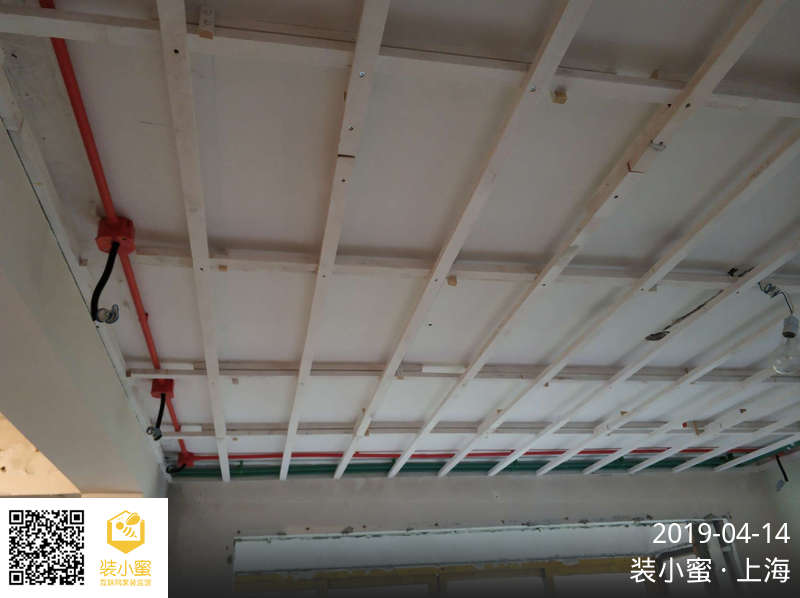

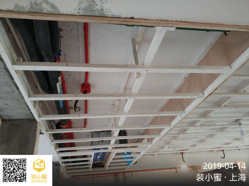

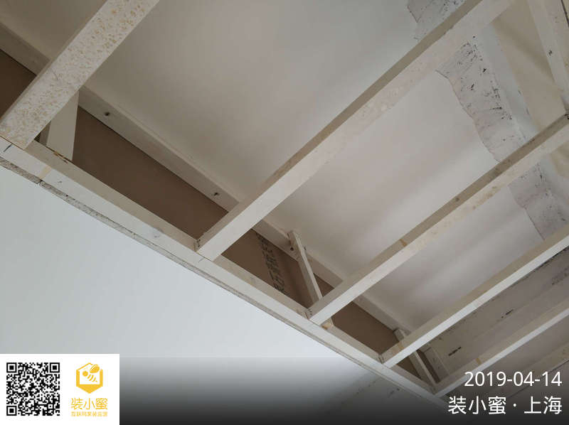

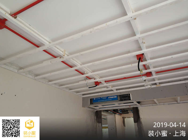

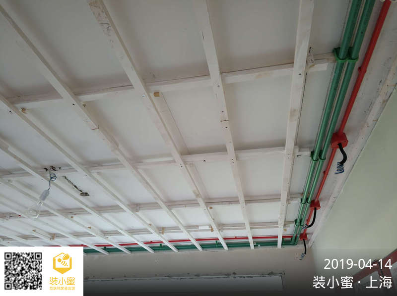

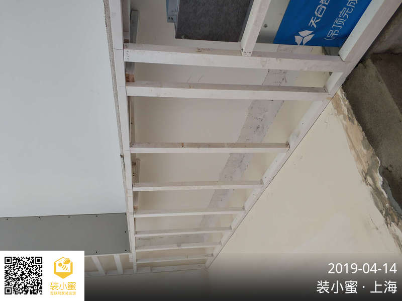

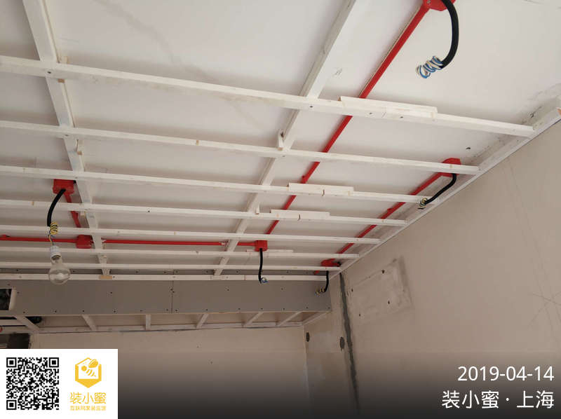

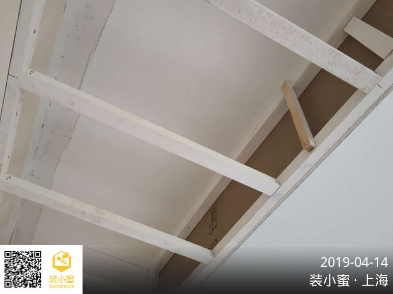

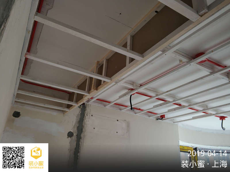

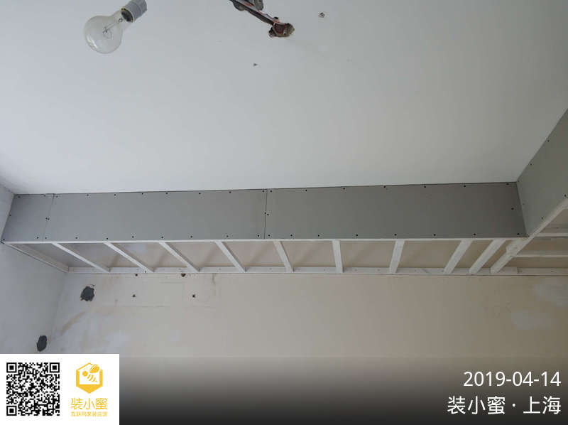

1、部分竖向龙骨偏大,需要加强
2、边龙骨未用膨胀钉固定,需要加强
3、部分龙骨固定使用枪钉固定,建议使用铁钉固定

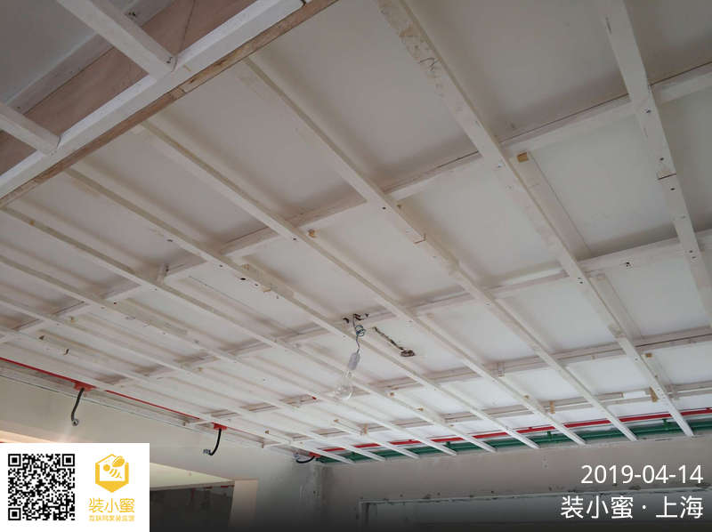

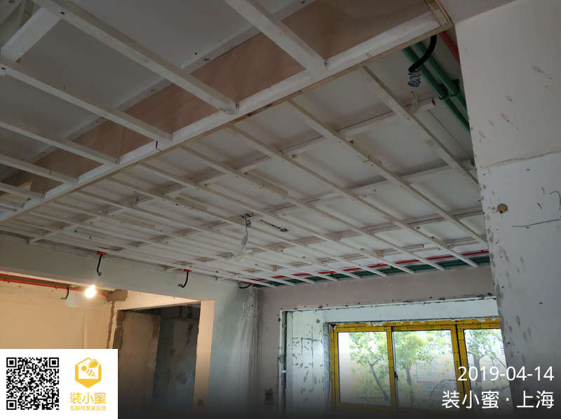

1、吊杆间距小于等于1.2m,家装可适当缩小至1m
2、吊杆长度大于1.5m时,应设置硬性反支撑;中央空调内机的固定吊杆比较长,大于300mm时应对内机作防抖动措施。
3、边龙骨固定间距应小于等于300mm400mm
4、主龙骨间距小于等于1mm,主龙骨应平直、无锈蚀
5、付龙骨间距不得大于400mm,双层石膏板安装时,应加密付龙骨间距。

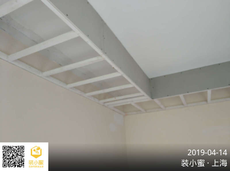

6、石膏板拼接留3-5mm左右,短边应位,不形成
十字通。
7、卫生间淋浴房墙面做防水,高度不应低于1.8m。
8、防水需滚涂均匀,明角、管根部位用剧涂,第一
层防水干后,第二遍需与第一遍应成90度途
9、地面防水层施工完成干透后,应做24小时以上的水试验,存水最浅处3cm
10、玻化砖需刷背胶及专用玻化砖链接剂贴砖且链接剂不可以掺加其他任何材料
——来自装小蜜监理 张建俊
现存隐患:4项
吊杆施工固定符合要求
龙骨施工固定符合要求
龙骨施工固定符合要求
龙骨施工固定符合要求
已解决隐患:3项
断路器接入导线的数量符合要求
断路器接入导线的数量符合要求
室内穿墙孔洞已经封堵
室内穿墙孔洞已经封堵
符合标准:2项
木吊杆规格与使用符合要求
木龙骨(木基层)防火涂料已涂刷
