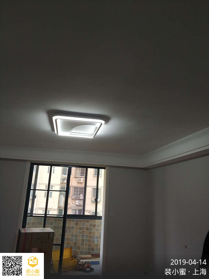

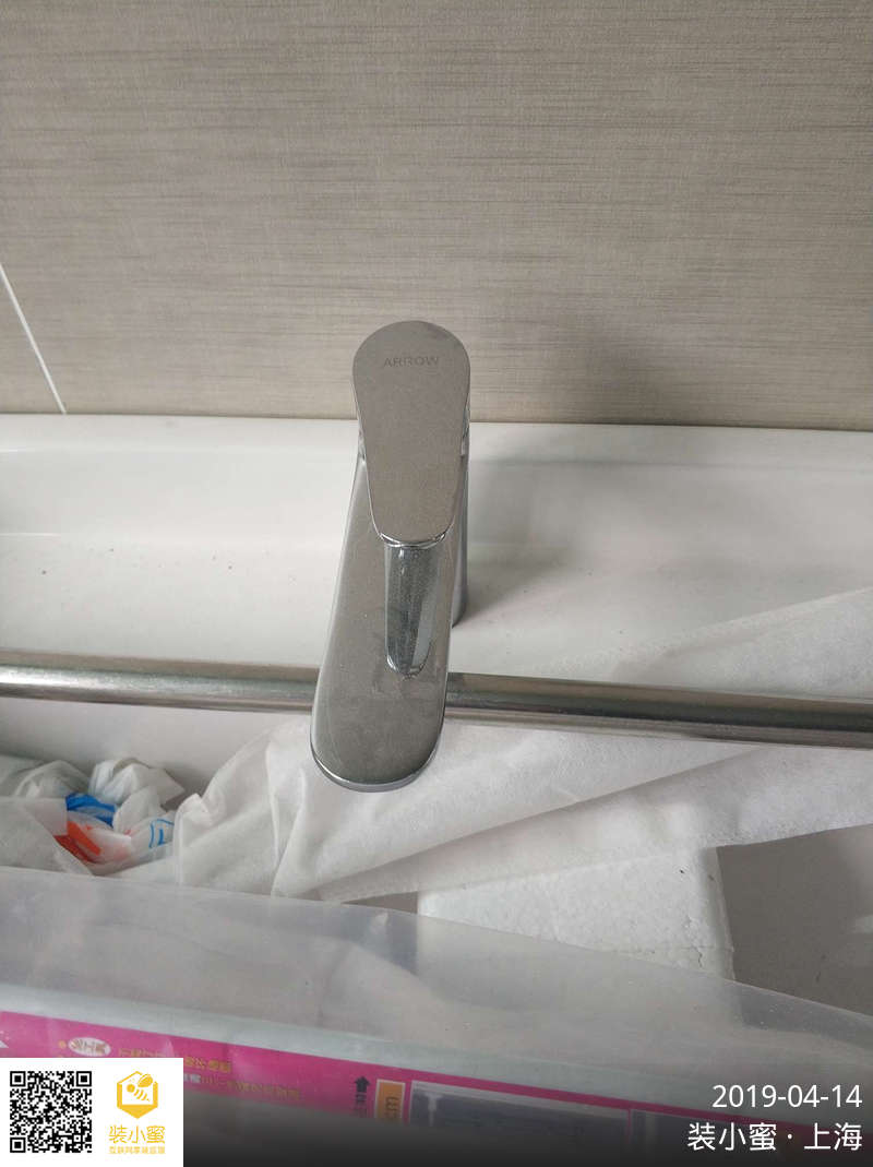

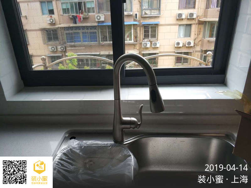

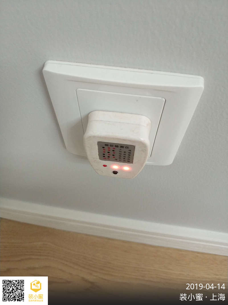

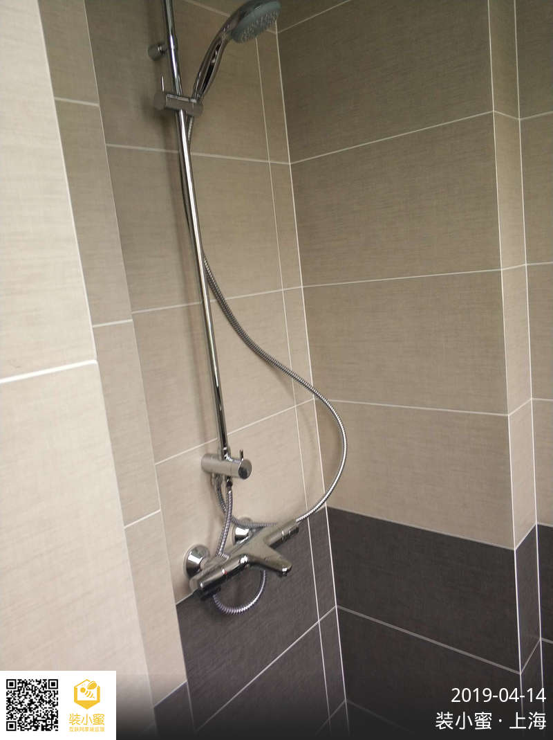

开关插座面板安装牢固,灯具整洁。开关通电控制正常,灯泡工作正常,插座全部通电。强电箱标识未‘做,漏保工作正常,盖板开启方便,螺丝已紧固。卫浴设备安装牢固稳固,表面无明显损坏及污渍。地漏无返水,水龙头控制正常。套装门表面完整,门扇无明显色差,使用无异响。踢脚线完整,无明显变形。地板走动无松动异响,拼缝平直。橱柜无明显破损或色差,封边平滑。厨卫吊顶清洁。厨卫电器工作正常。乳胶漆表面清洁,覆盖均匀,颜色一致。

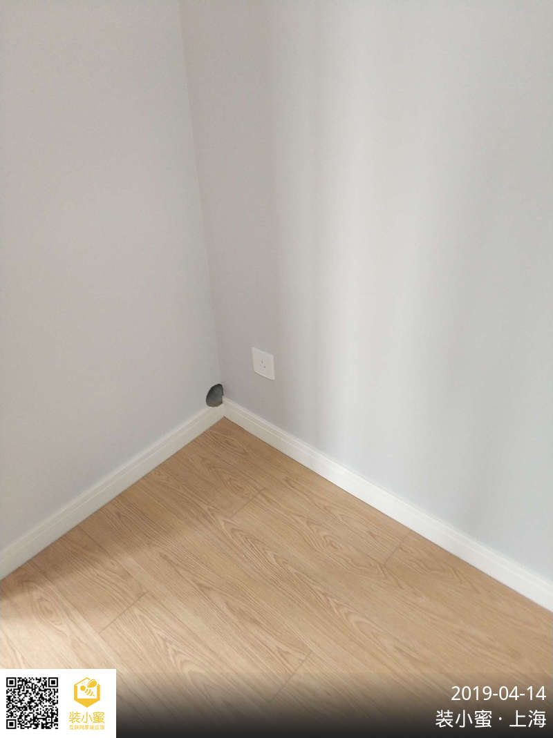

插座面板经通电检测,工作正常

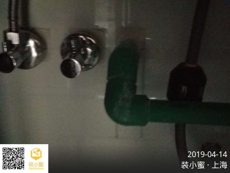

角阀开闭正常,无渗漏

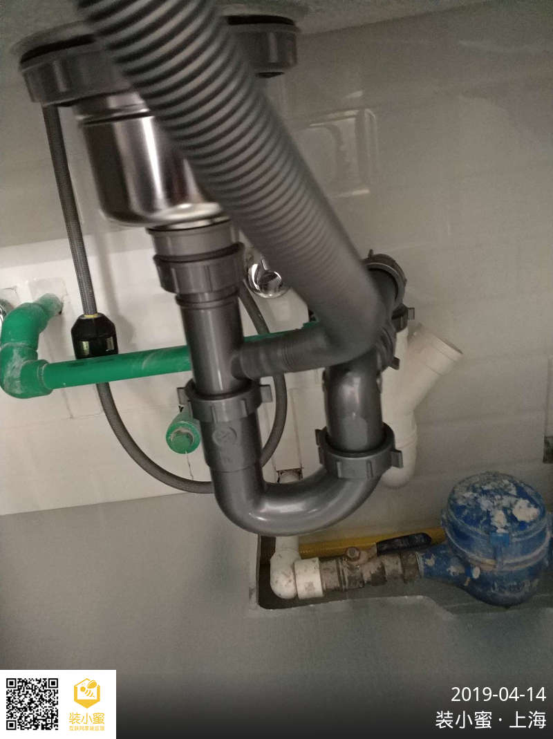

各卫浴设备排水畅通,无渗漏现象
台盆排水管具有存水弯功能

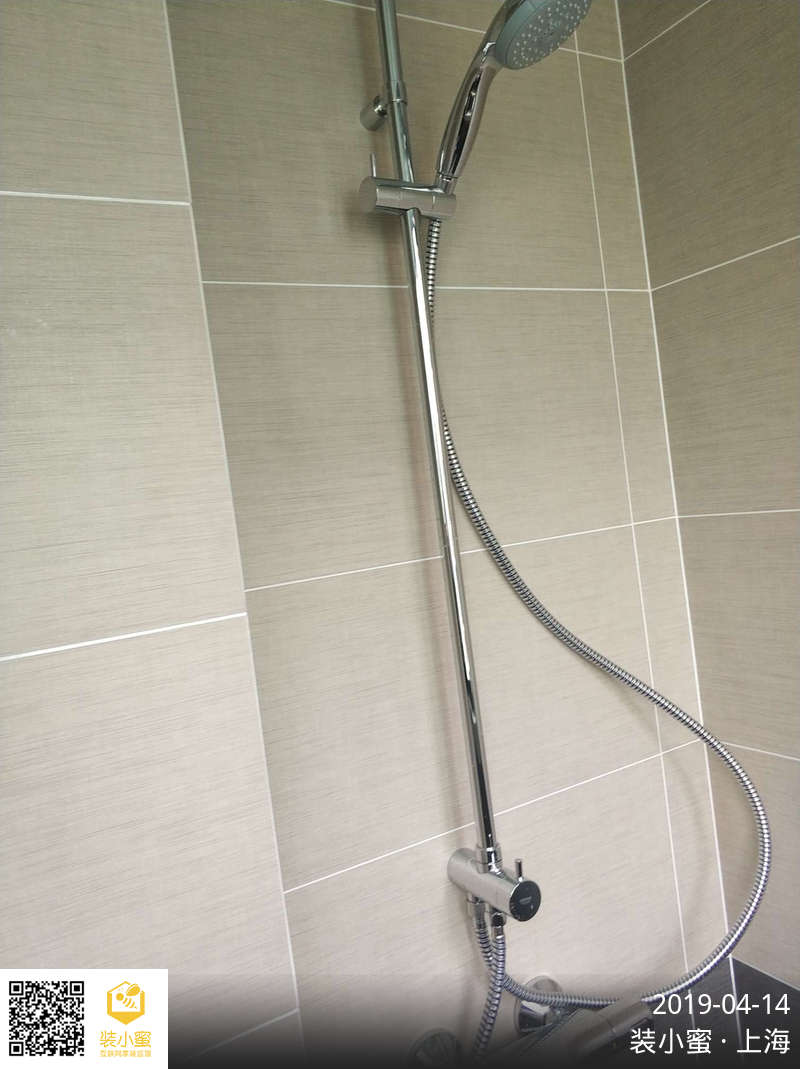

各卫浴安装牢固
