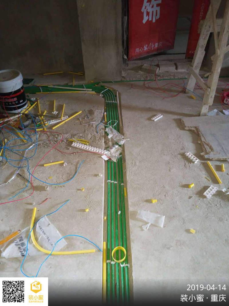

进度偏慢

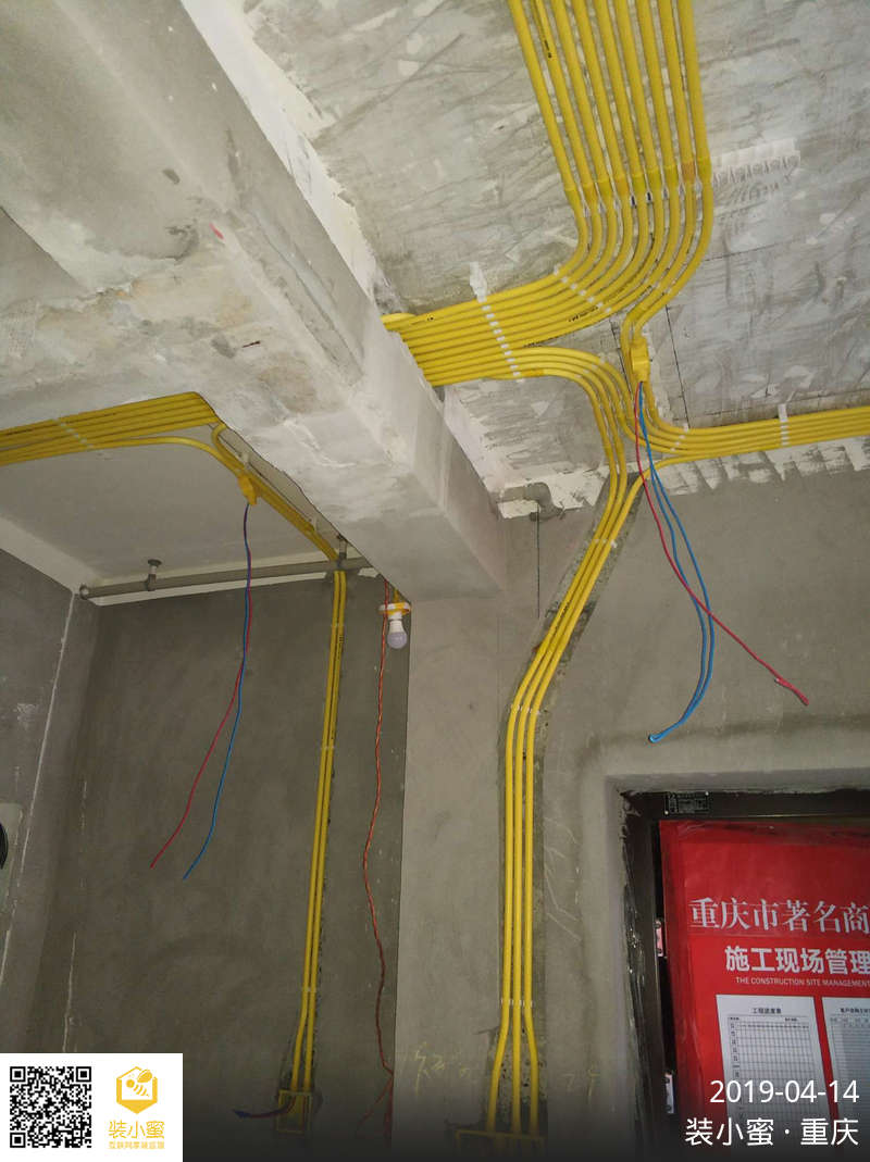

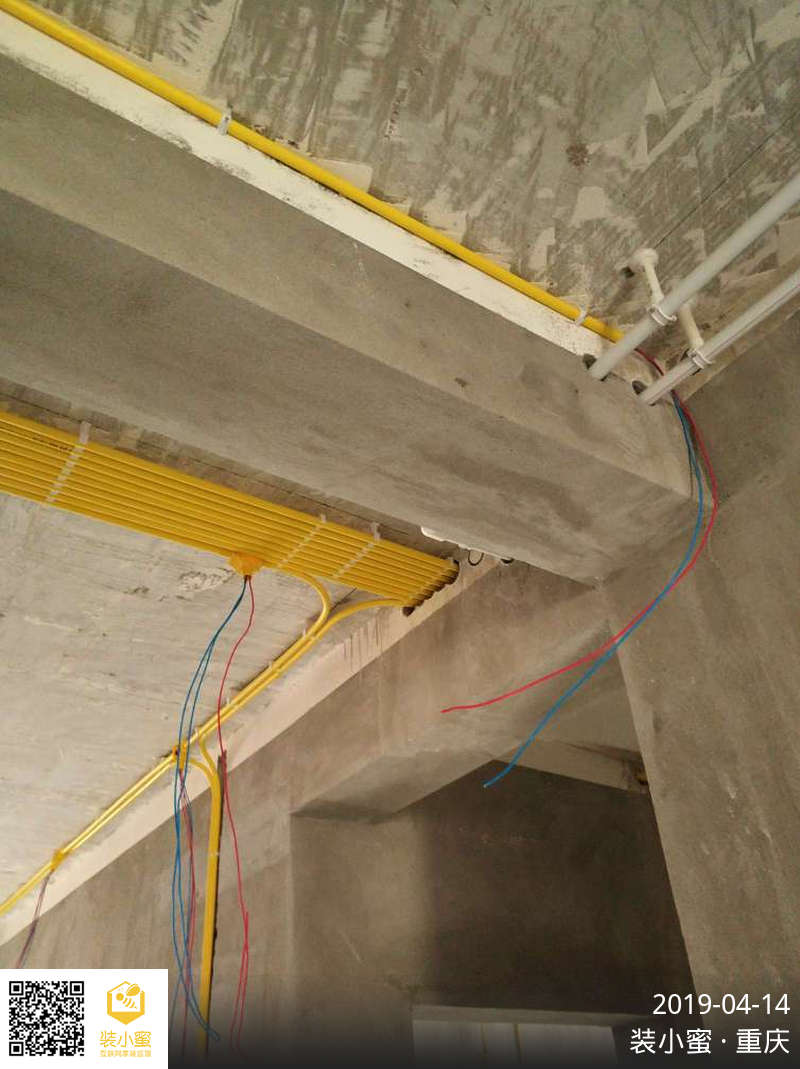

水电隐蔽施工中。

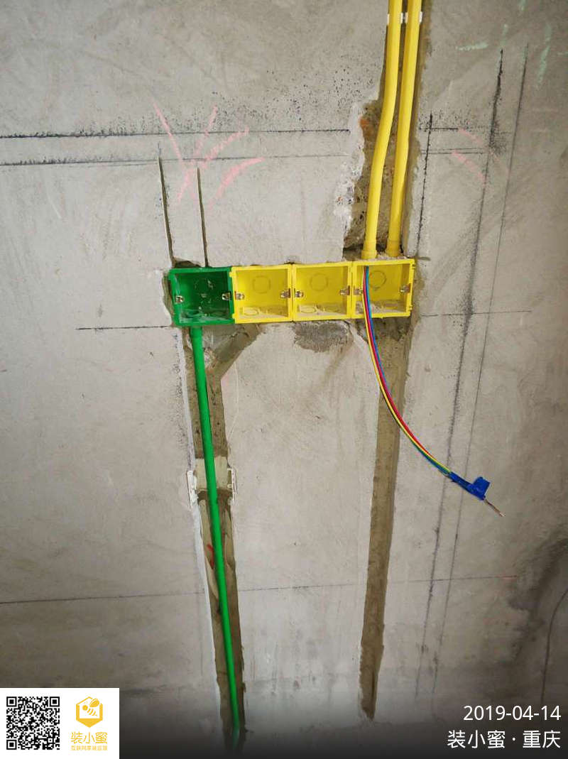

前次检查问题局部已整改。

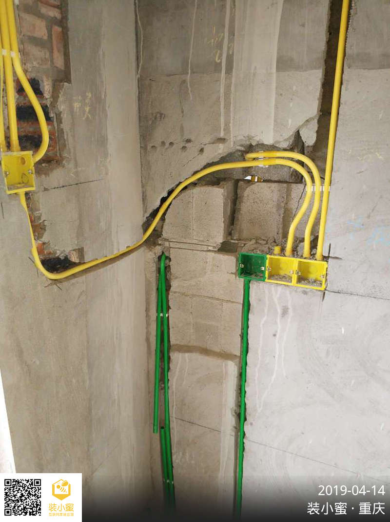

1,等电位拆墙时被破坏,需要接线至淋浴处使用。
1、 卫生间做排水排污管时,排水管存水弯要高于排污管。
2、 等电位需用不小于4平方多芯线连接卫生间花洒龙头处。

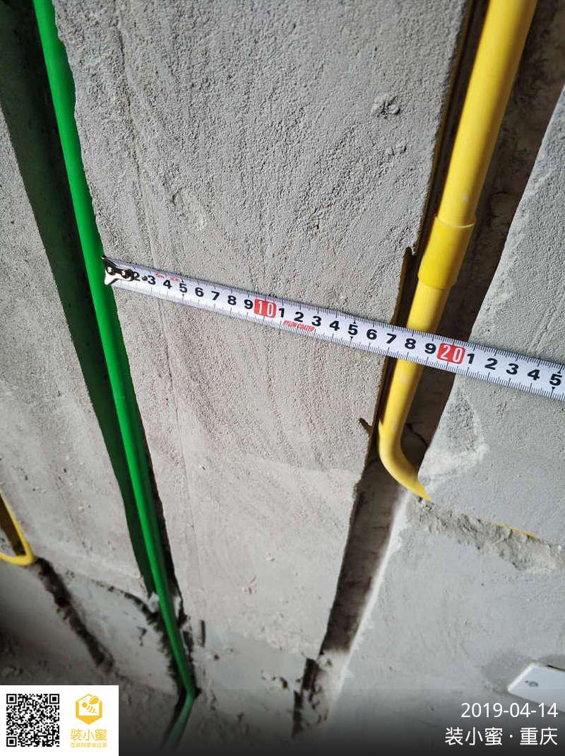

3、 注意花洒水管端口出墙长度和高度要一致。
下次工作为【水电隐蔽阶段验收】,在下次上门期间,如有问题请及时联系我。
——来自装小蜜监理 蒋政伟

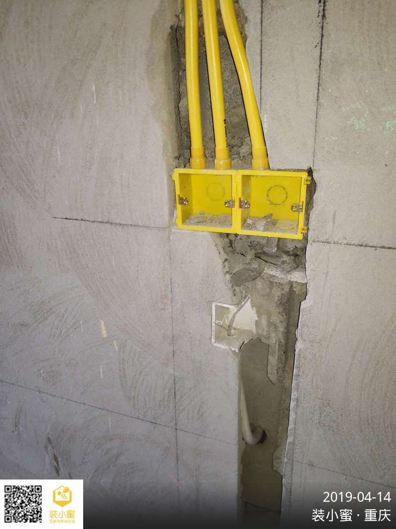

灯头盒固定牢固,安装符合要求
