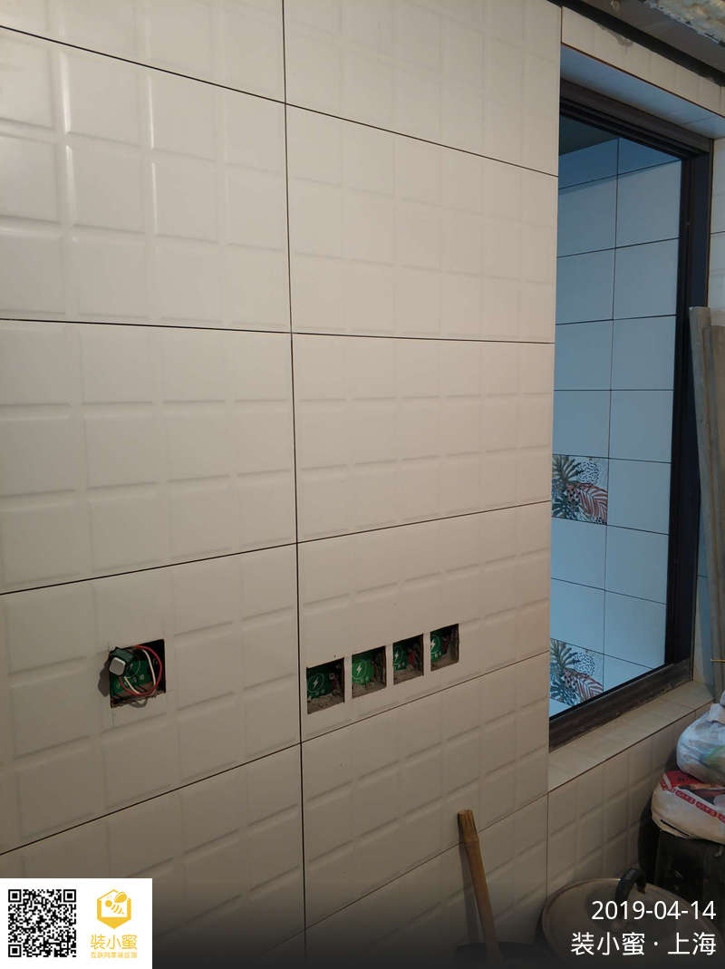

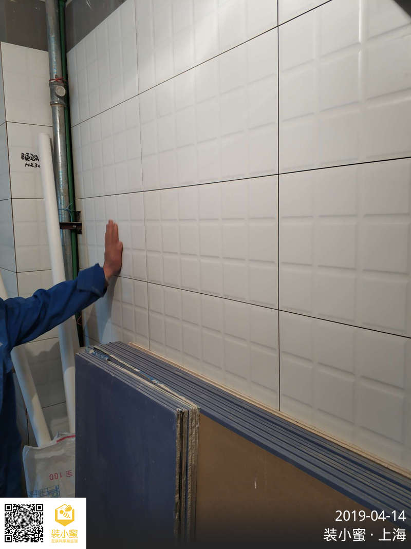

1、厨房部分墙砖空鼓大于15%,建议整改
2、之前隐患有未处理,建议业主督促整改

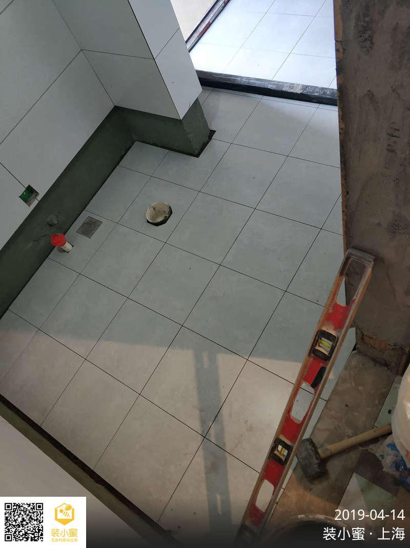

7、卫生间淋浴房墙面做防水,高度不应低于1.8m。
8、防水需滚涂均匀,明角、管根部位用剧涂,第一
层防水干后,第二遍需与第一遍应成90度途
9、地面防水层施工完成干透后,应做24小时以上的水试验,存水最浅处3cm
10、玻化砖需刷背胶及专用玻化砖链接剂贴砖且链接剂不可以掺加其他任何材料

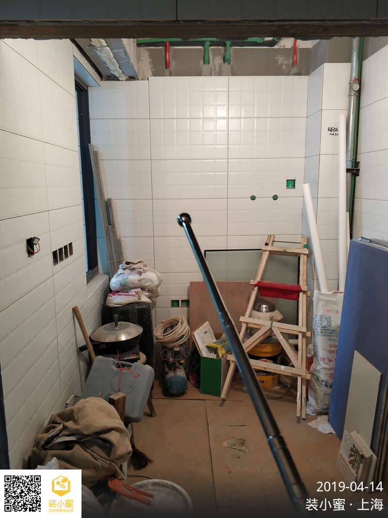

已解决隐患:3项
新墙与砼墙结合处已设置拉结筋
新墙与砼墙结合处已设置拉结筋
边龙骨安装固定施工符合要求
边龙骨安装固定施工符合要求
淋浴房挡水条与安装符合要求
门槛石与安装符合要求
