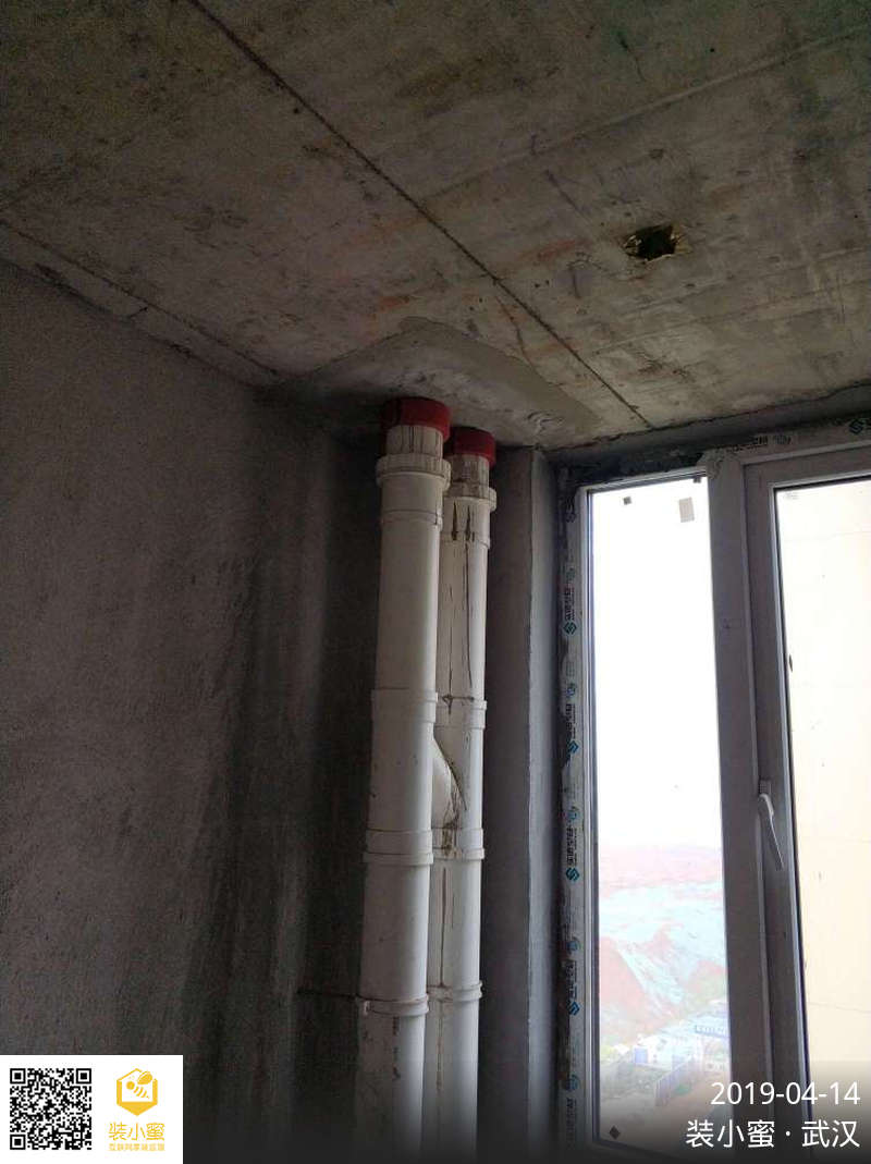

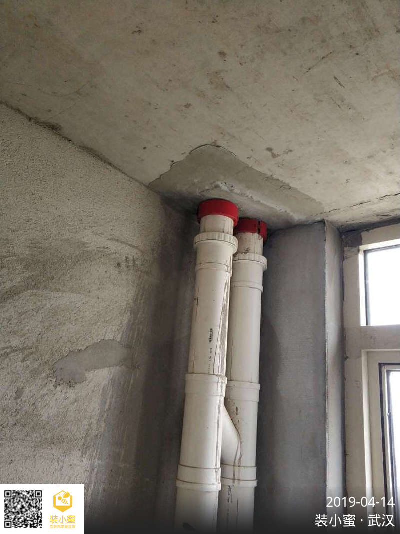

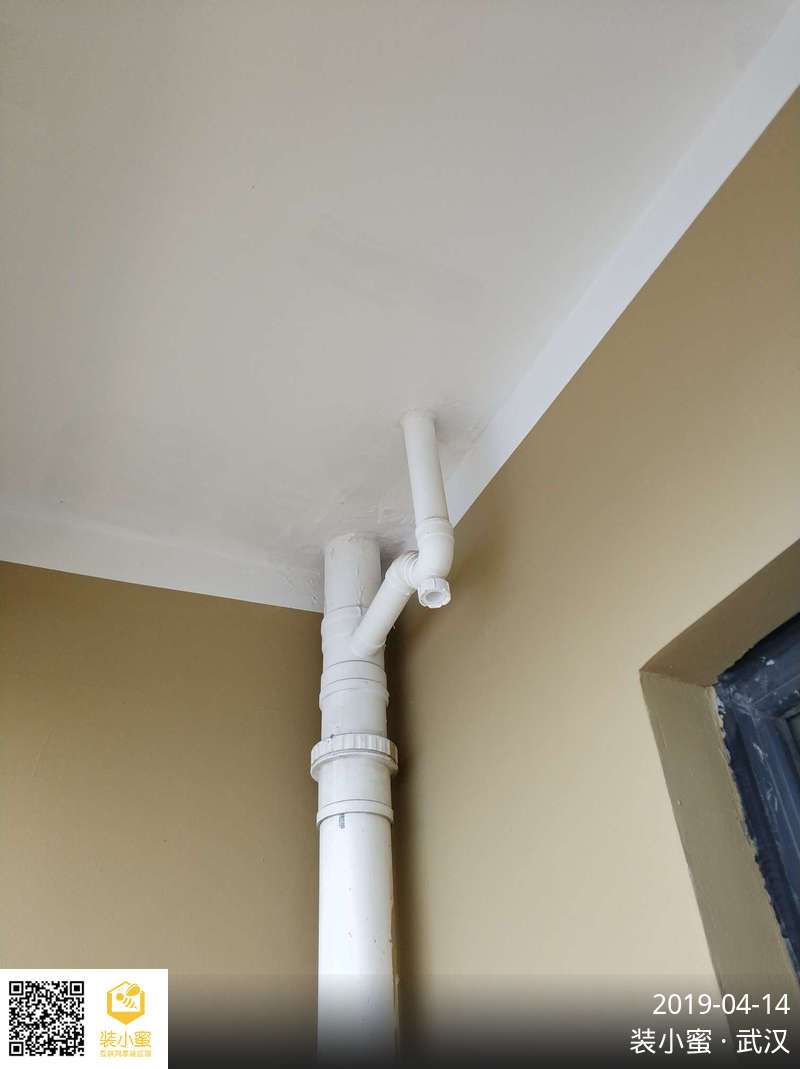

现场与施工方沟通,砌墙工艺二层小砖打底,二层大砖加置拉结筋,上面小砖斜砌封顶,建议底下用三层硬质小砖打底(水泥砖),建议砌墙做二次砌完成,放置三到四天再粉刷。水管施工方用20管,现场我提出建议用25管到卫生间顶再分20管到各个出水点。千万注意安全施工。

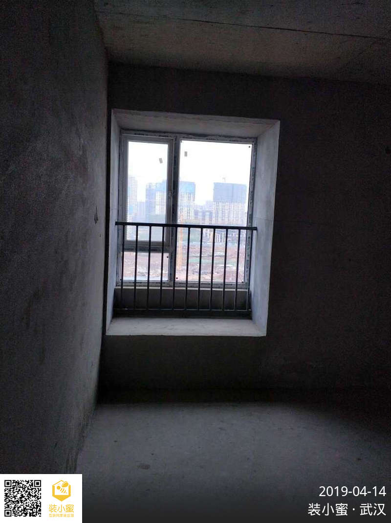

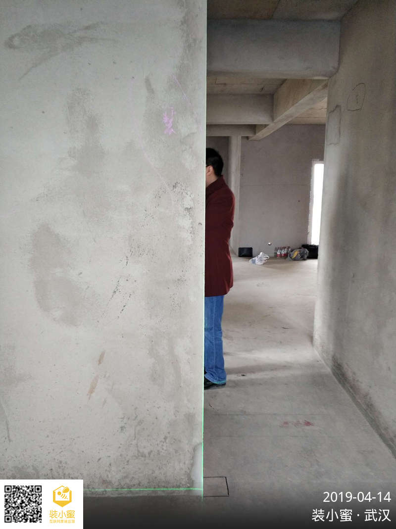

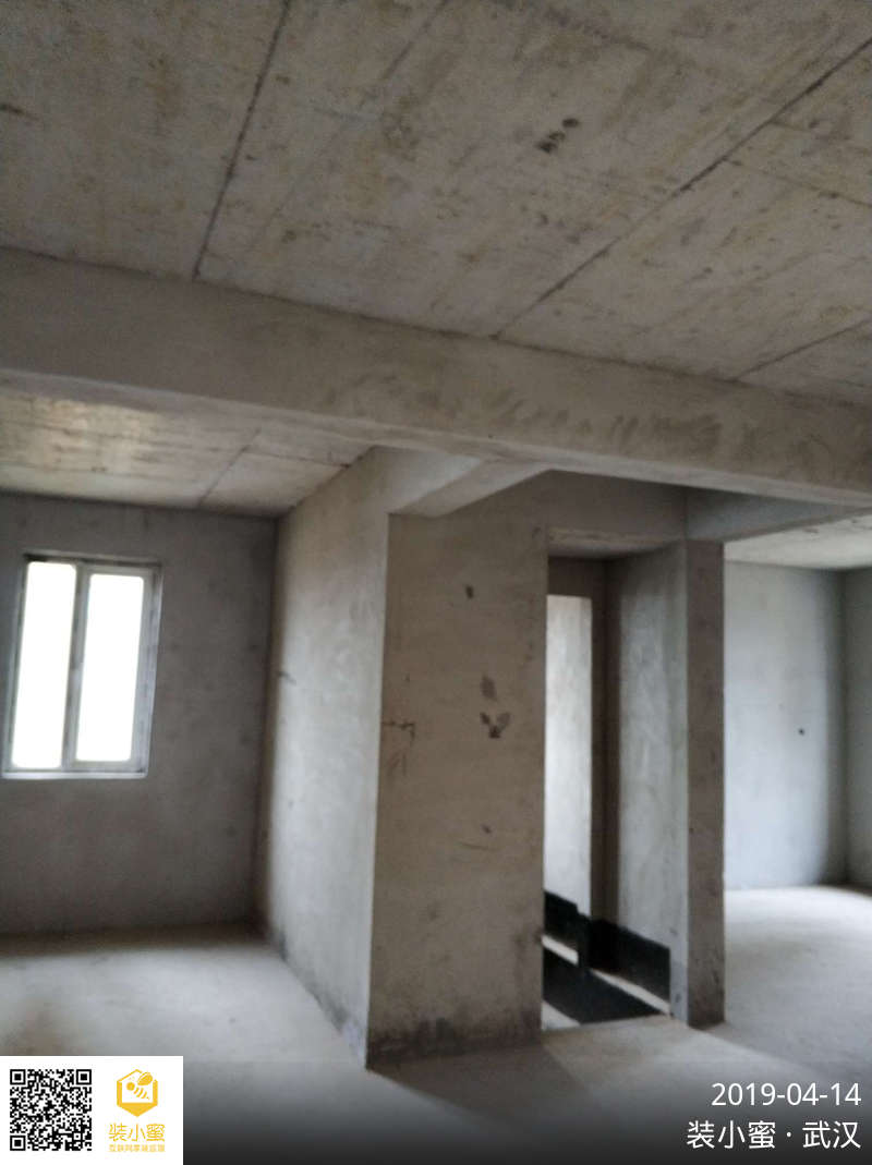

1.厨房地面边角有三处空鼓,墙面有二处空鼓。
2.卫生间基坑防水开裂多处。

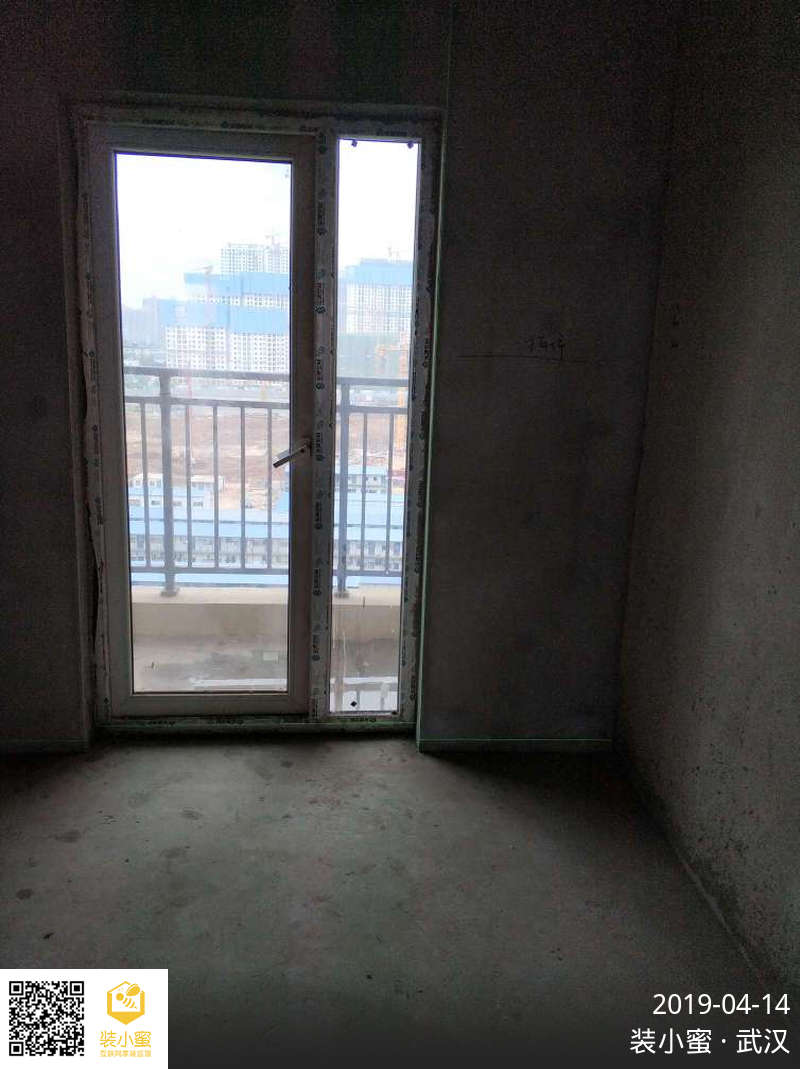

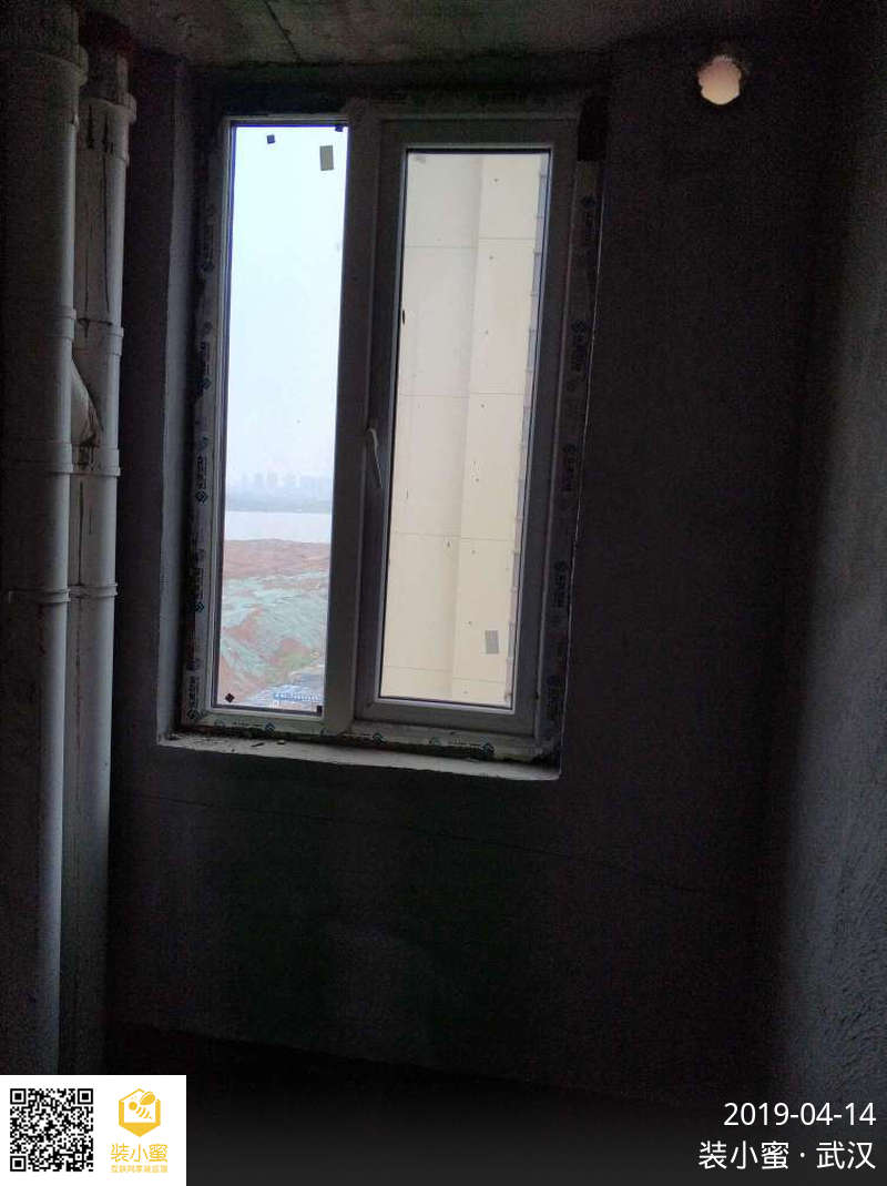

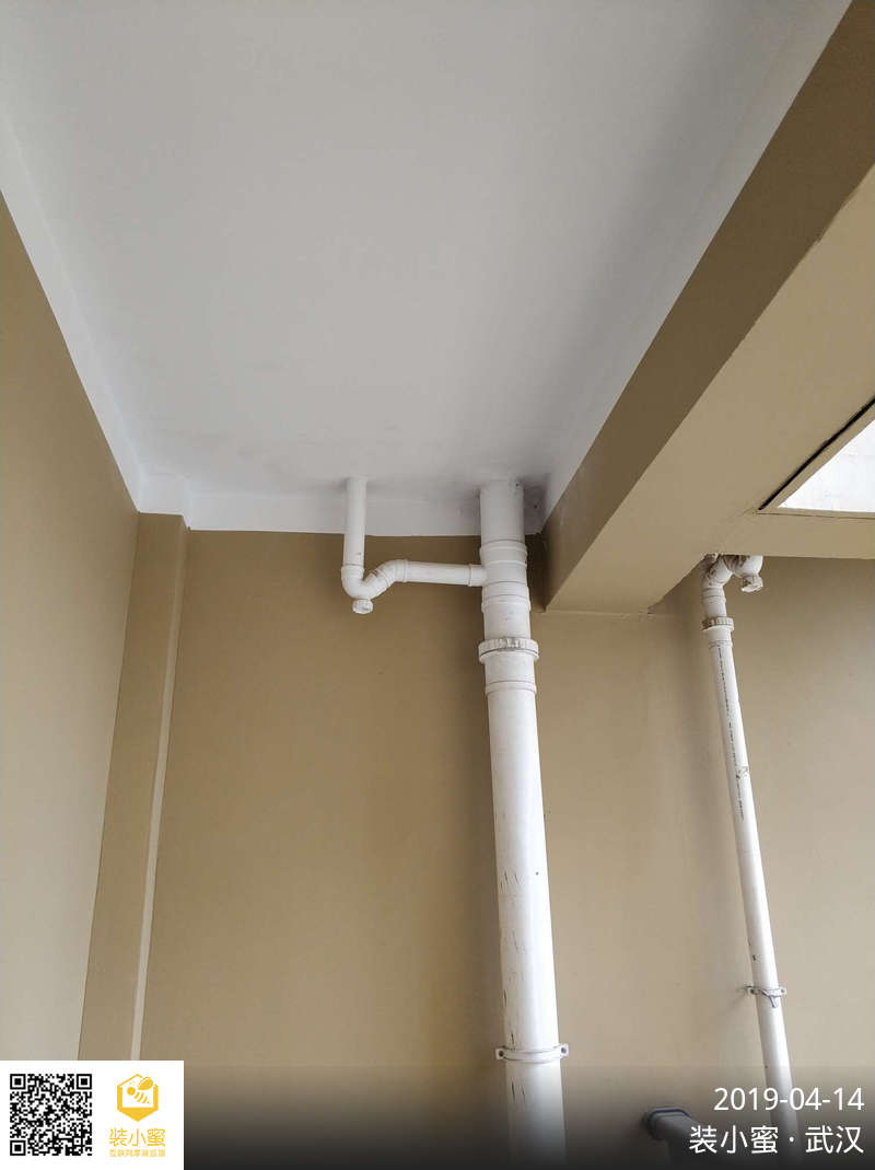

3.地面多处边角空鼓,小阳台地面空鼓较大(百分七十空鼓),大阳台管道边空鼓,两个阳台地漏通水测试不通。
4.客厅.餐厅.卧室.厨卫墙面多处空鼓。
以上问题现场己做标记。建议找物业,找开发商修复处理。
建议以上问题修复后,才能让装修公司开工。卫生间基坑需要做闭水试验,闭水深度20以上,闭水试验时间48小时

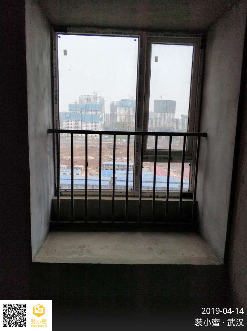

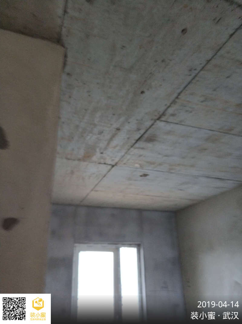

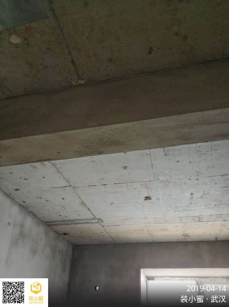

墙面表面质量符合要求
墙面表面质量符合要求
厨房卫生间墙面检查
符合标准:11项
致用户信的内容已向用户讲解

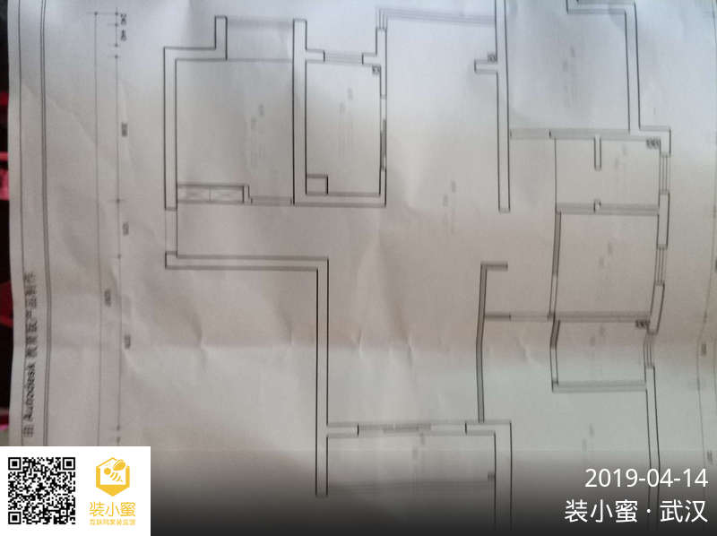

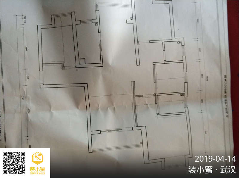

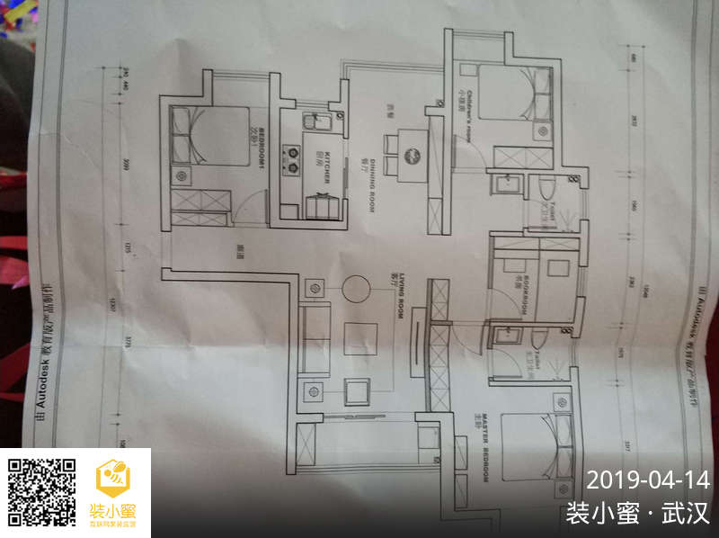

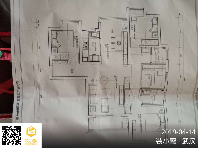

已将图纸与预算在现场作了对照

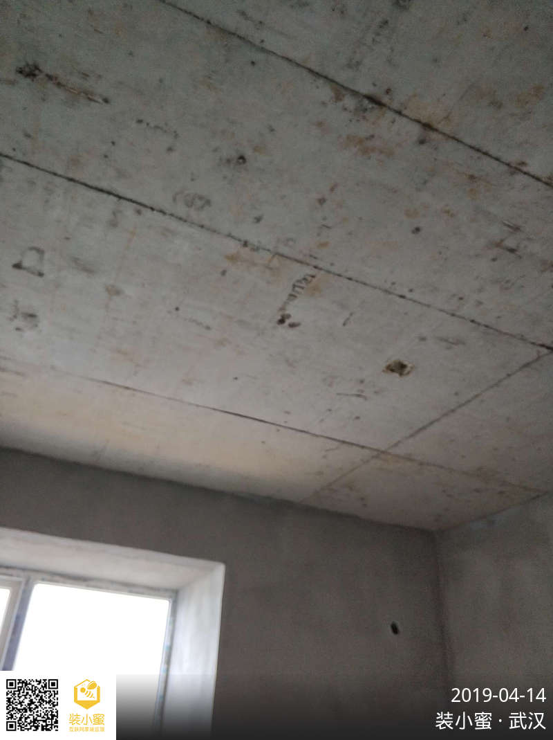

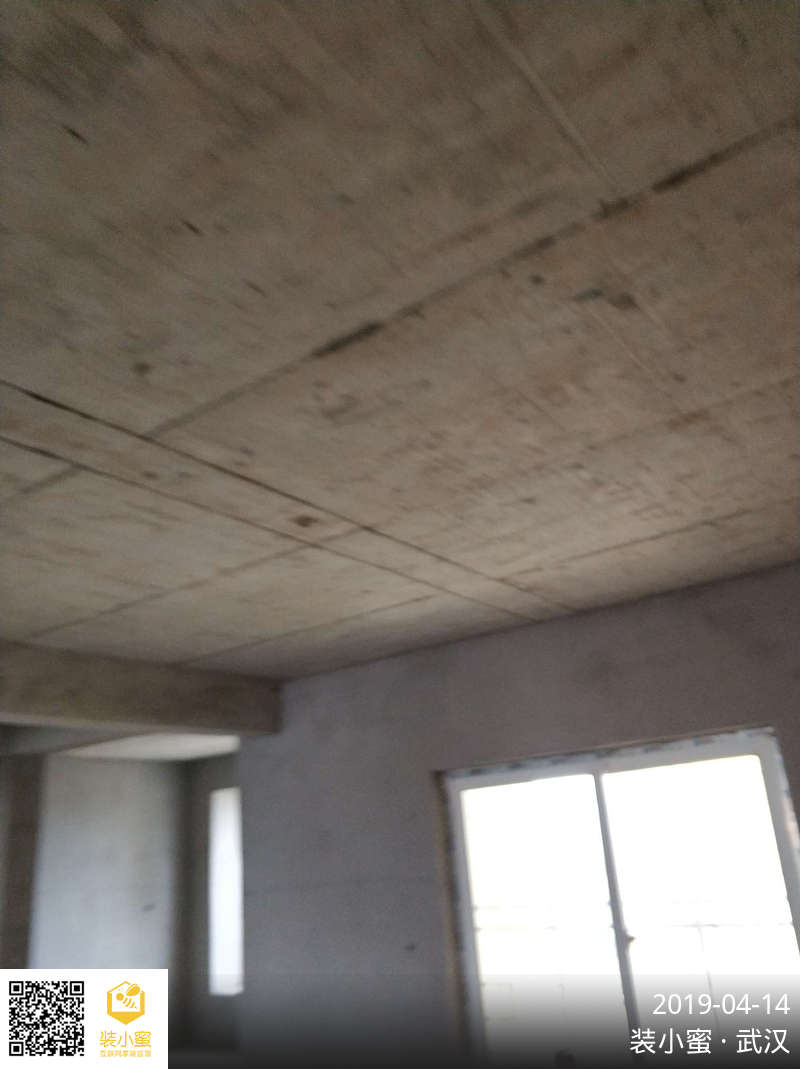

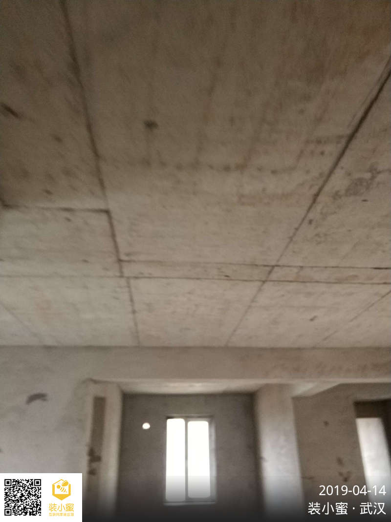

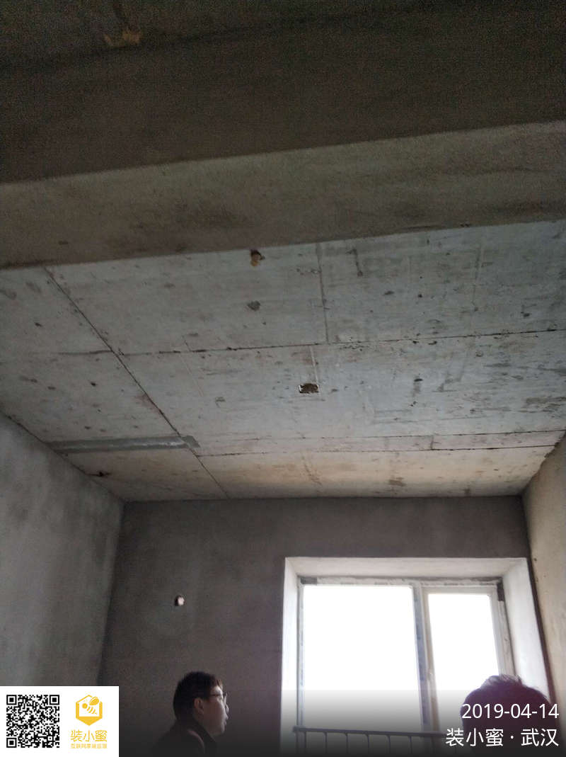

顶面无明显的开裂现象
原顶面无漏水现象
墙面阴阳角平(顺)直度符合要求
经内部观察,外墙面无渗漏现象

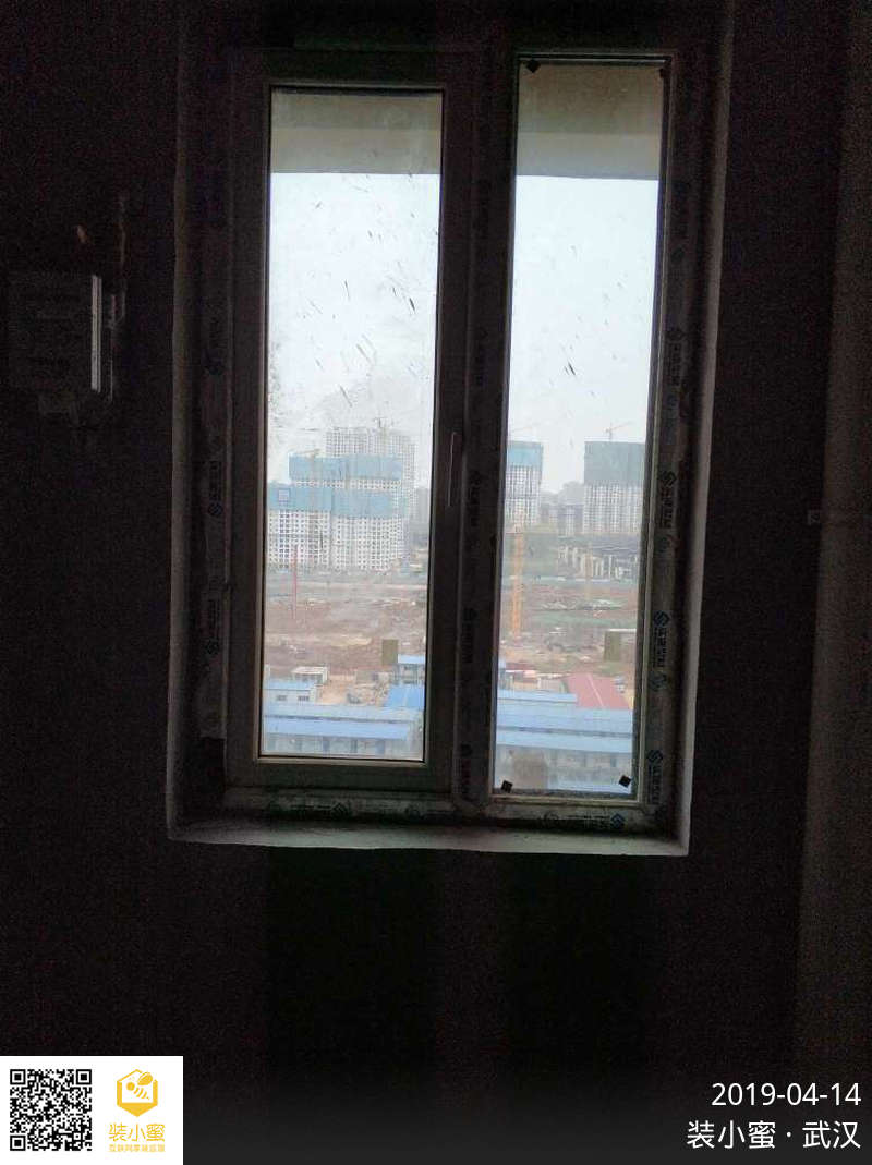

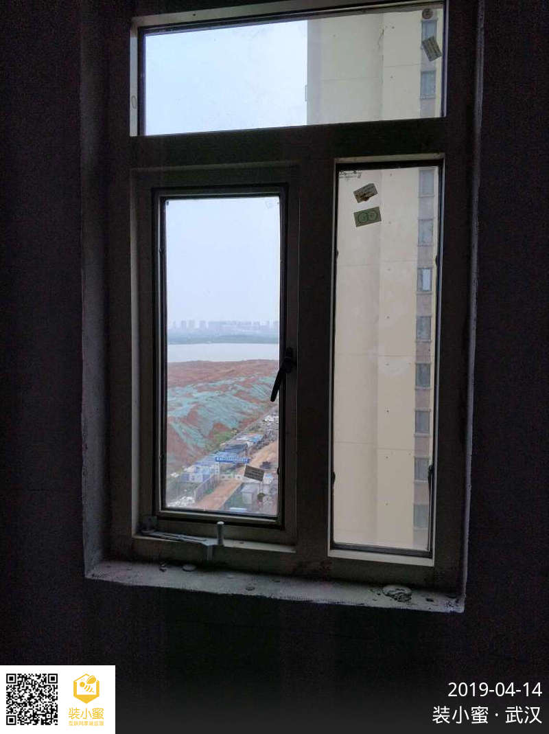

原窗窗框、窗户完好

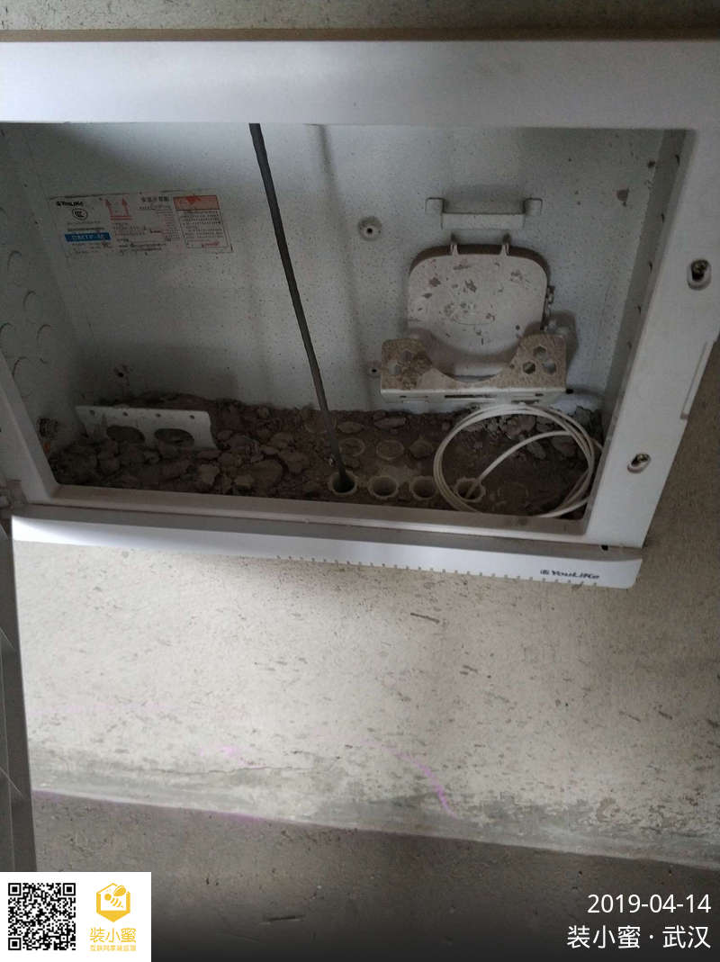

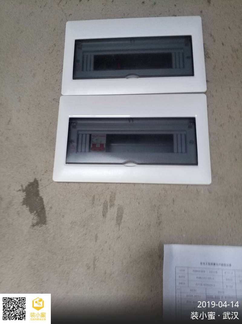

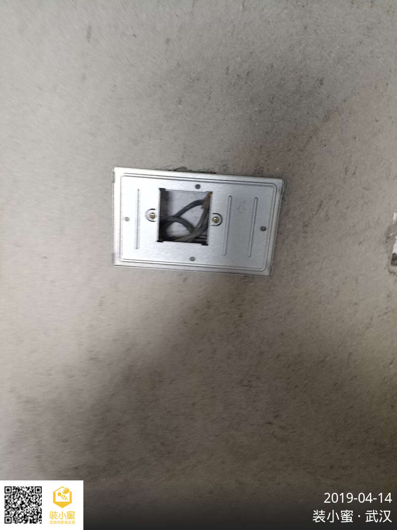

原配电箱及断路器完整

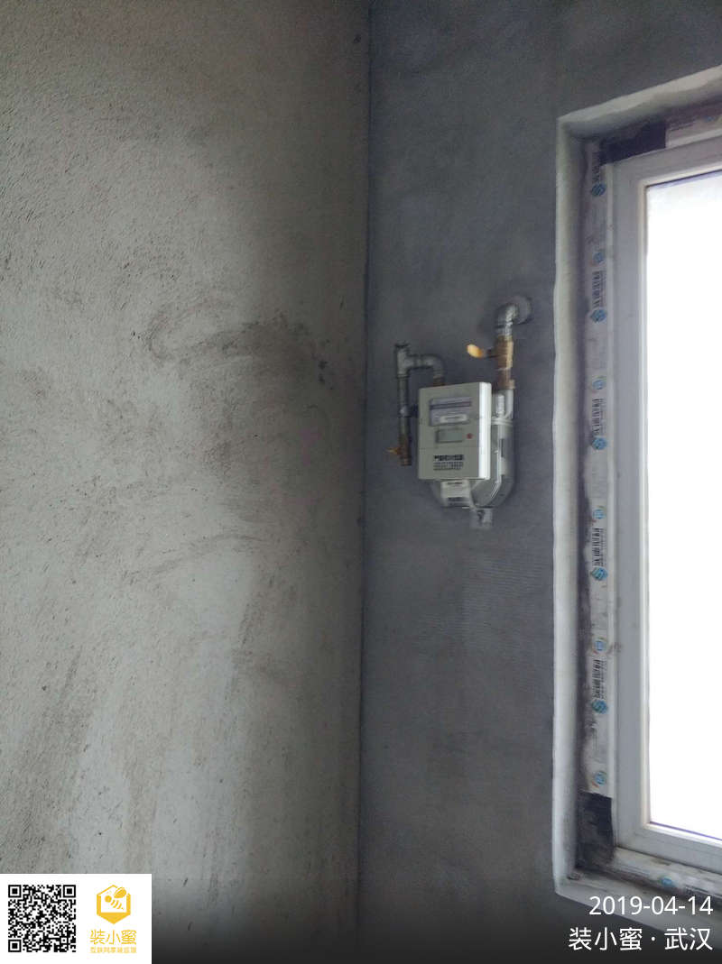

燃气进户管道及表具正常
