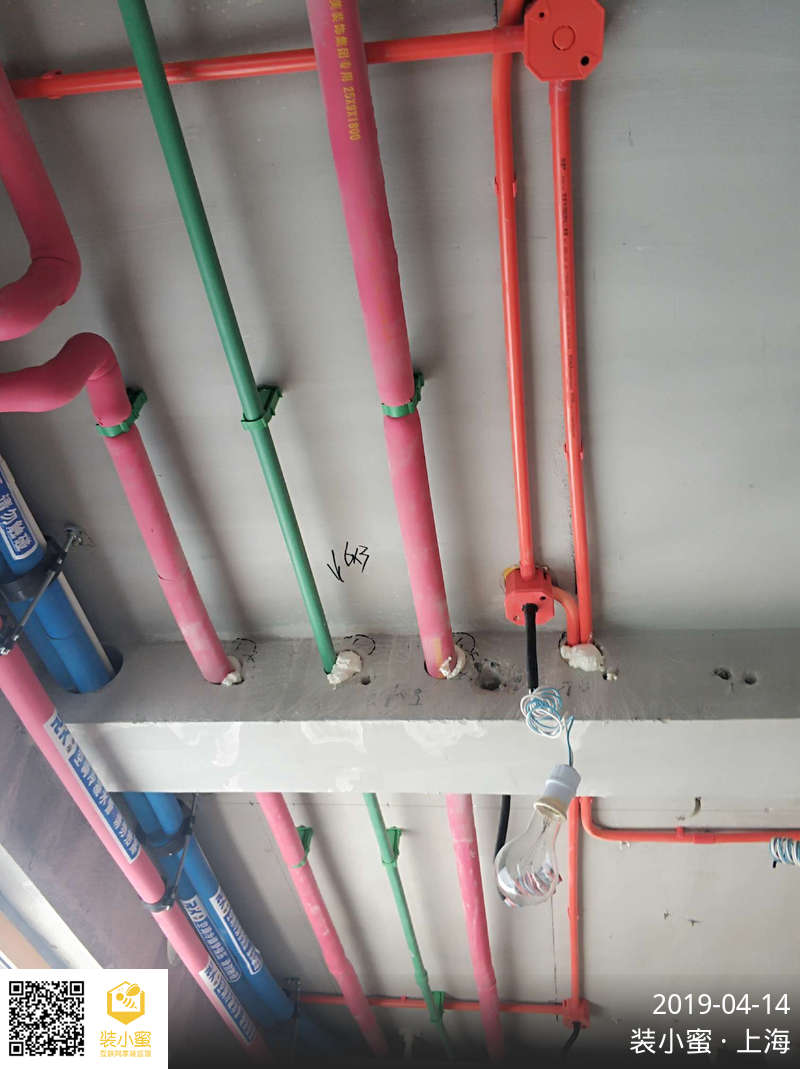

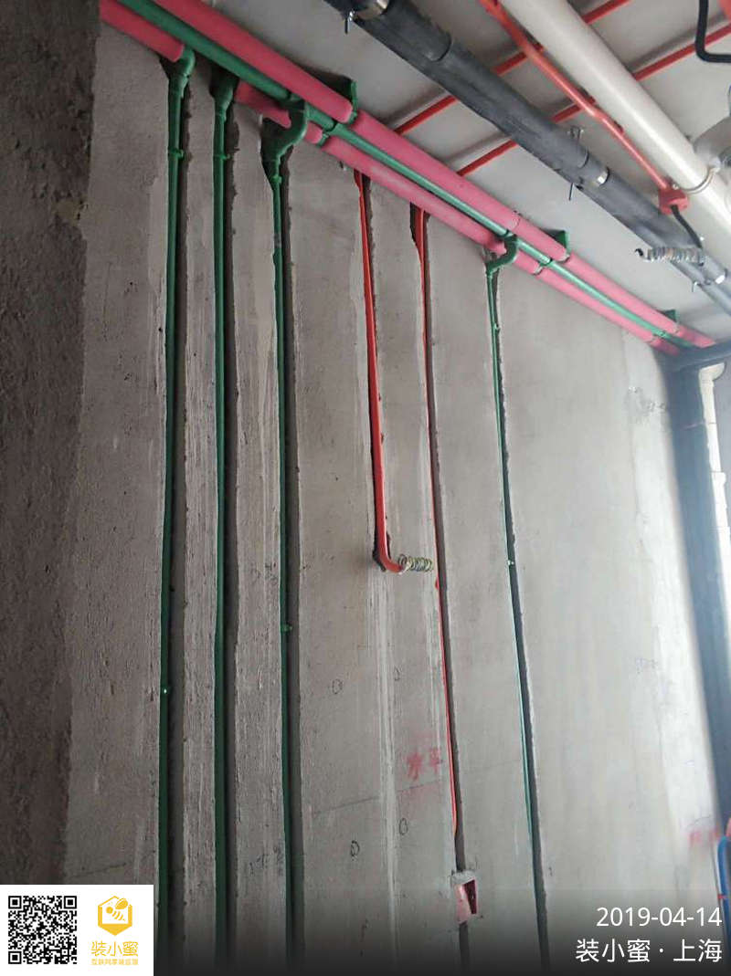

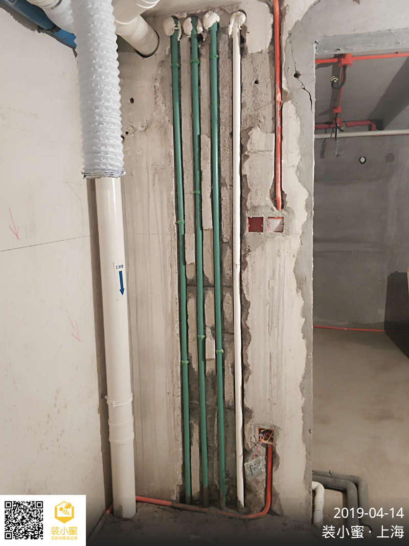

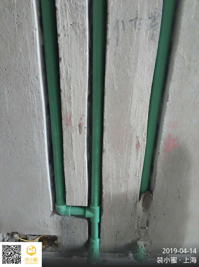

三楼卫生间热水管缺少管卡固定

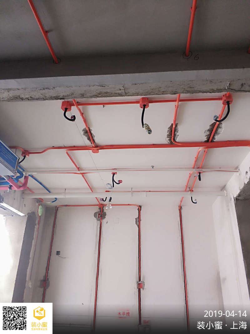

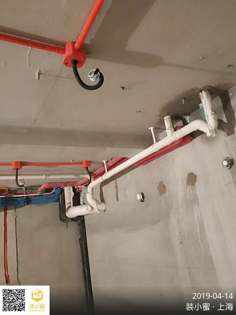

B2地下室局部强弱电管交叉缺少干扰保护

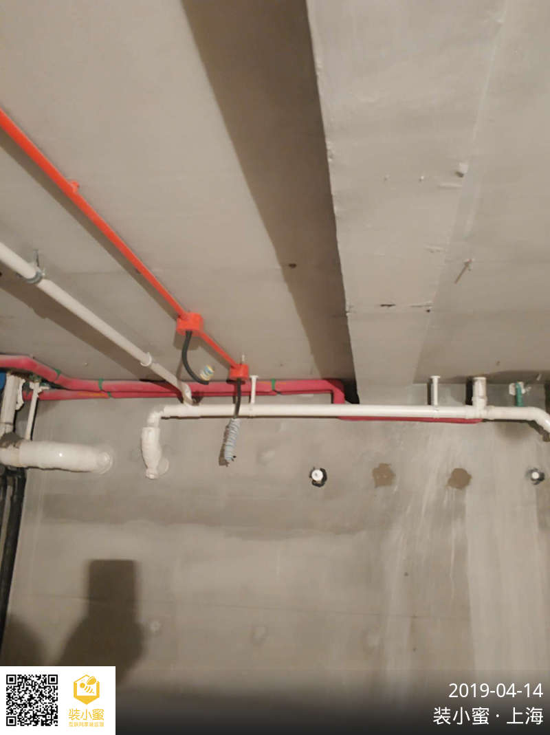

三楼卫生间排污管需要调整

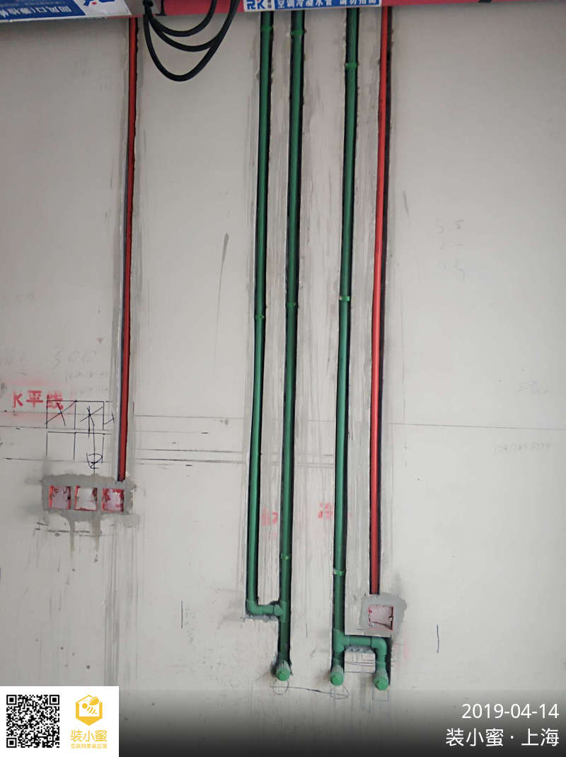

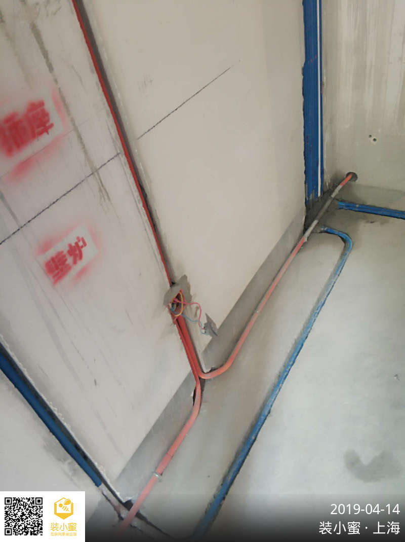

三楼楼梯壁灯出线口需要软管保护

三楼卫生间热水管缺建议増加管卡固定
B2地下室局部强弱电管交叉缺少干扰保护建议用锡纸隔离处理
三楼卫生间排污管需要调整建议客户确认是否整改
三楼楼梯壁灯出线口建议用软管保护

下水管道经通水试验,排水畅通

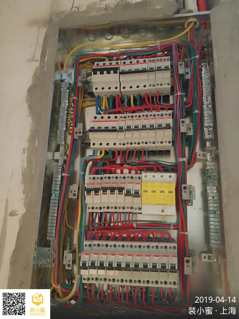

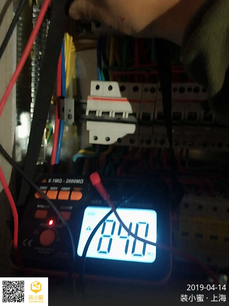

经绝缘检测:导线绝缘性能合格

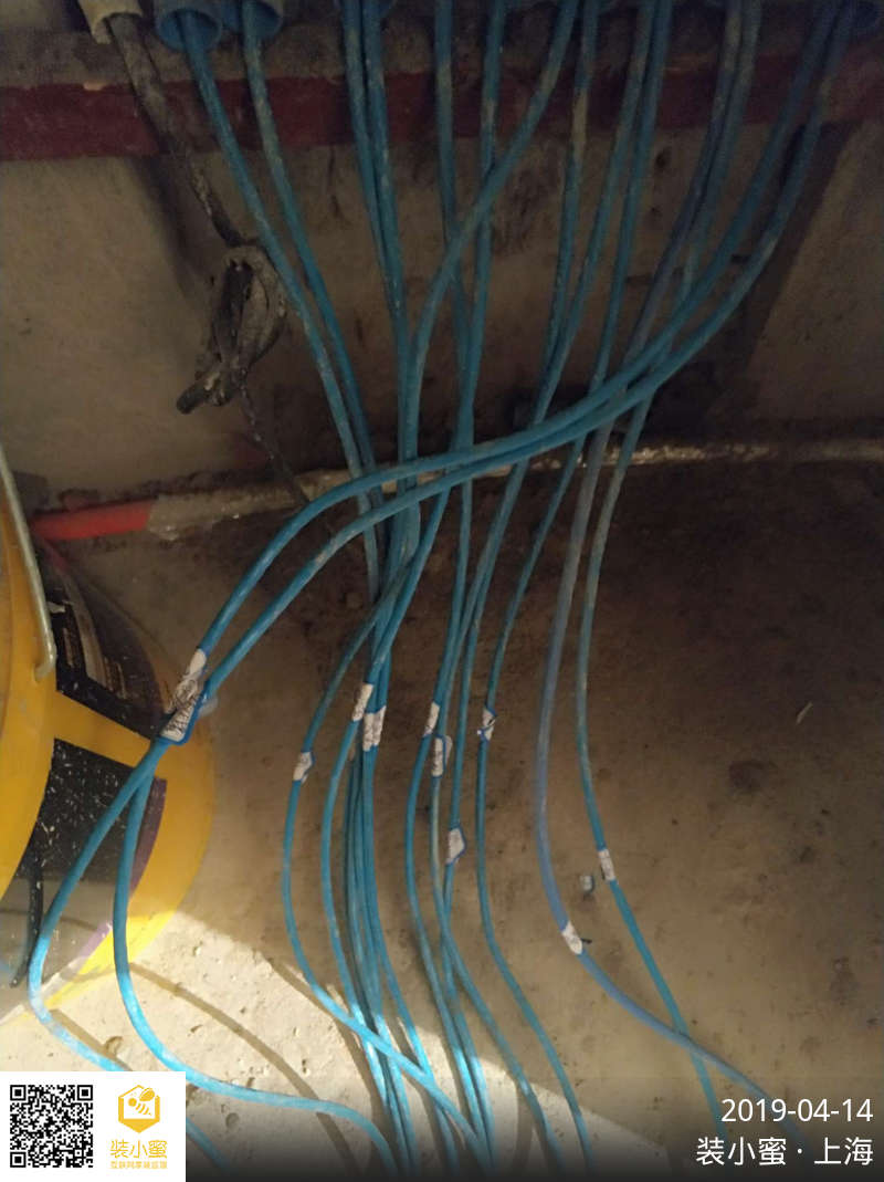

弱电线两端已编号并保护
断路器接入导线的数量符合要求
导线与断路器匹配符合要求
断路器漏保设置合理
