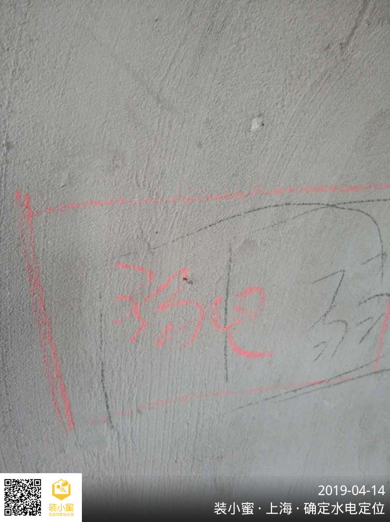

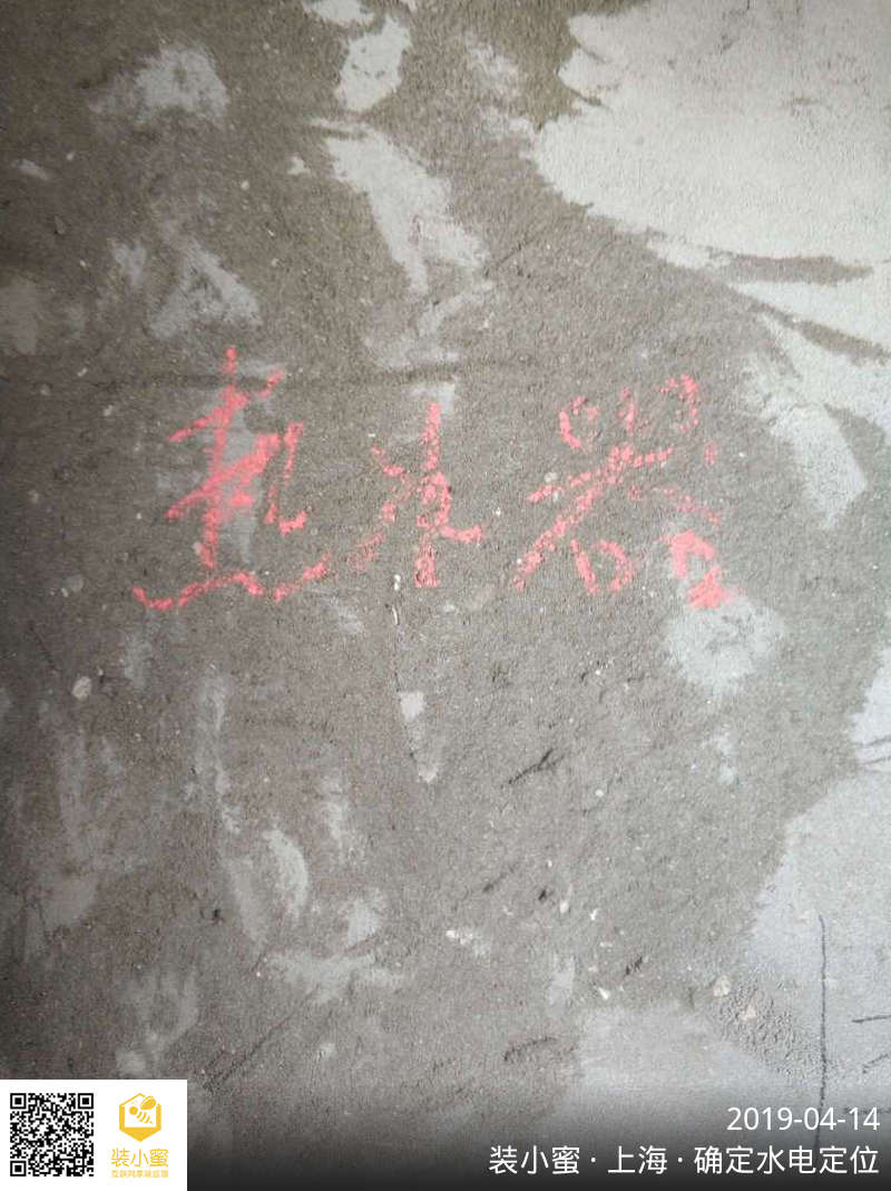

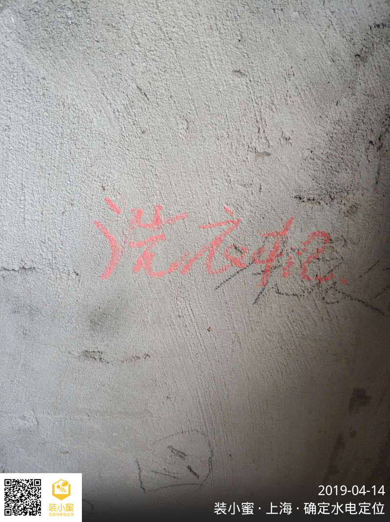

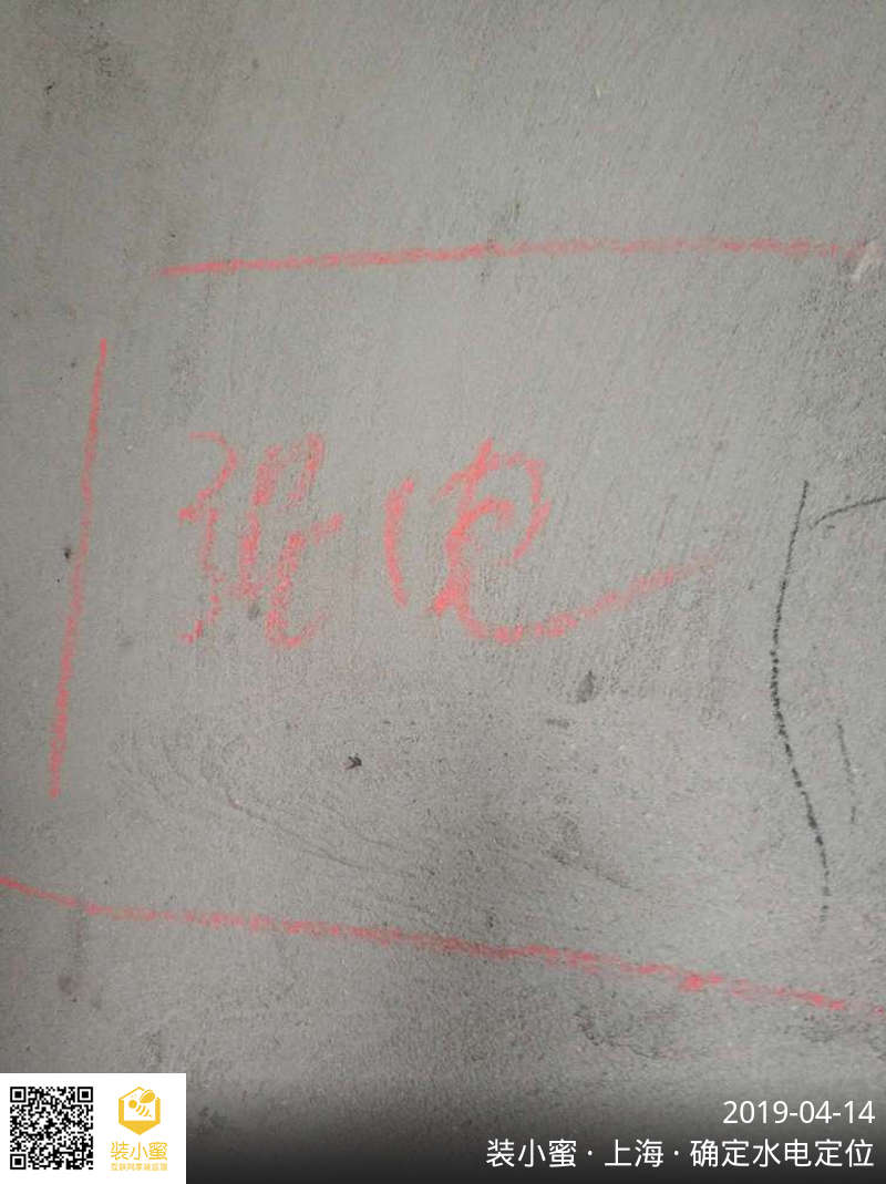

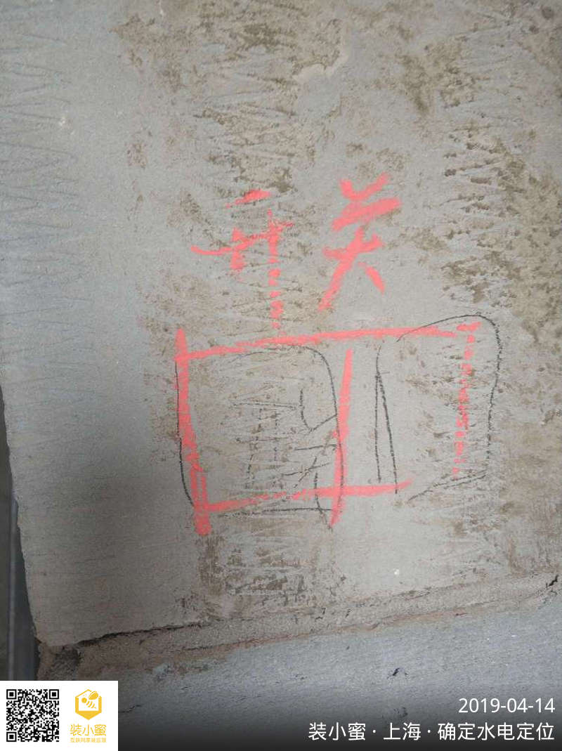

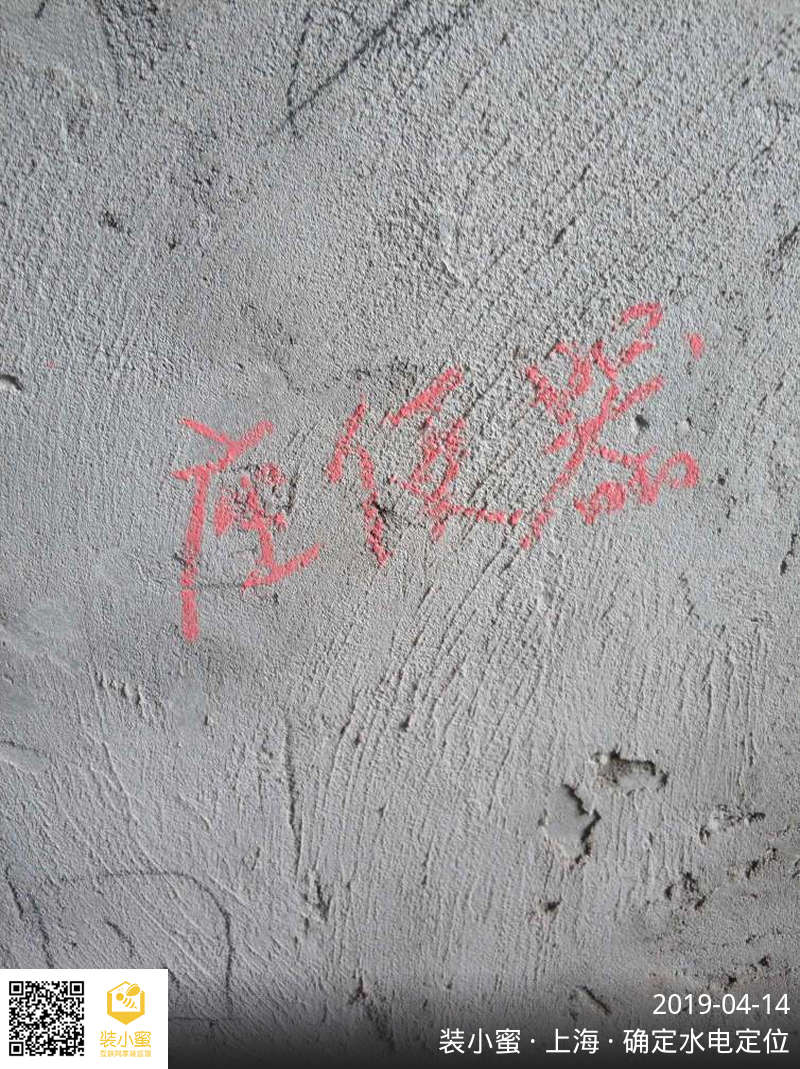

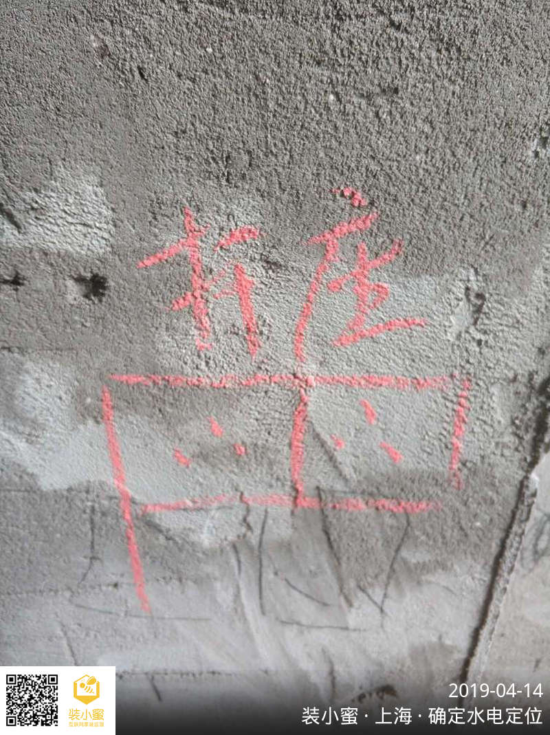

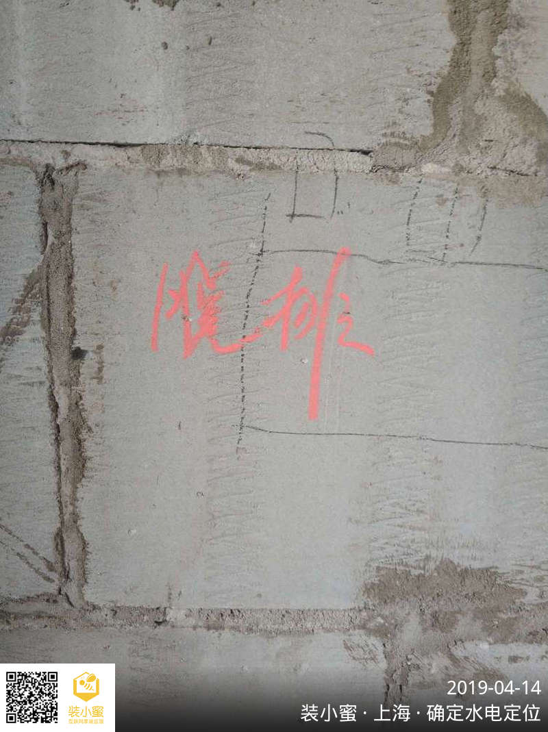

常规开关、插座分别距完成面约130、30公分;强弱电箱根据客户实际要求及给排水位置已确定,电箱开关规范配置已交待明确,施工质量规范要求已明确告知。

油烟机排烟管的位置已明确,可以实施
燃气热水器及排烟管位置已明确,可以实施
座便器安装位置及坑距已明确,可以实施

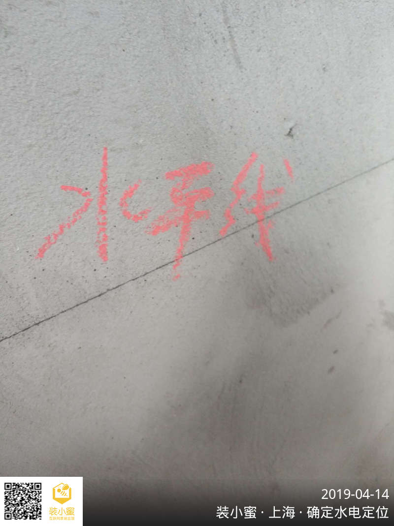

水平标准线已弹,水平检测正确
