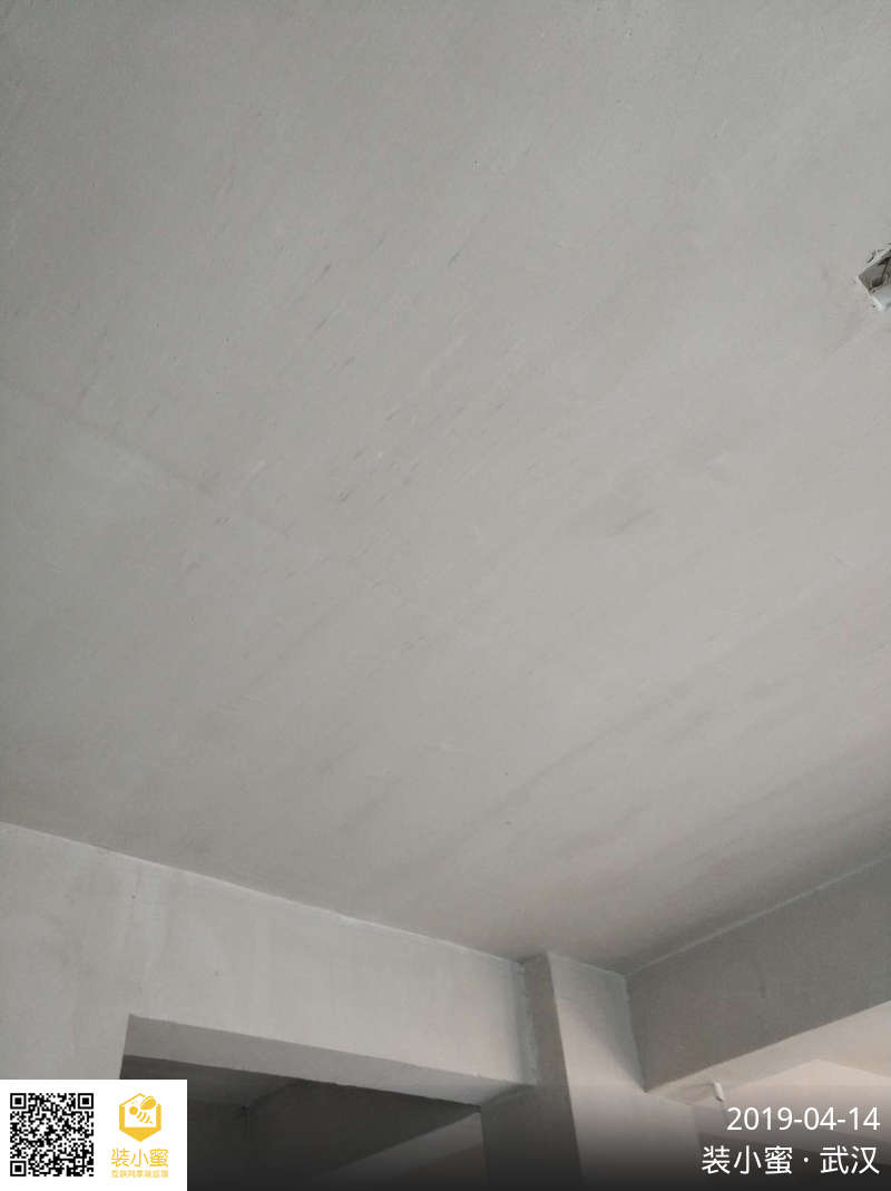

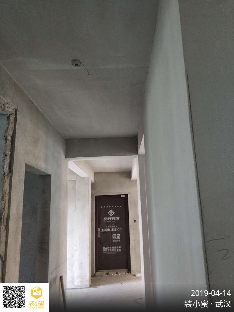

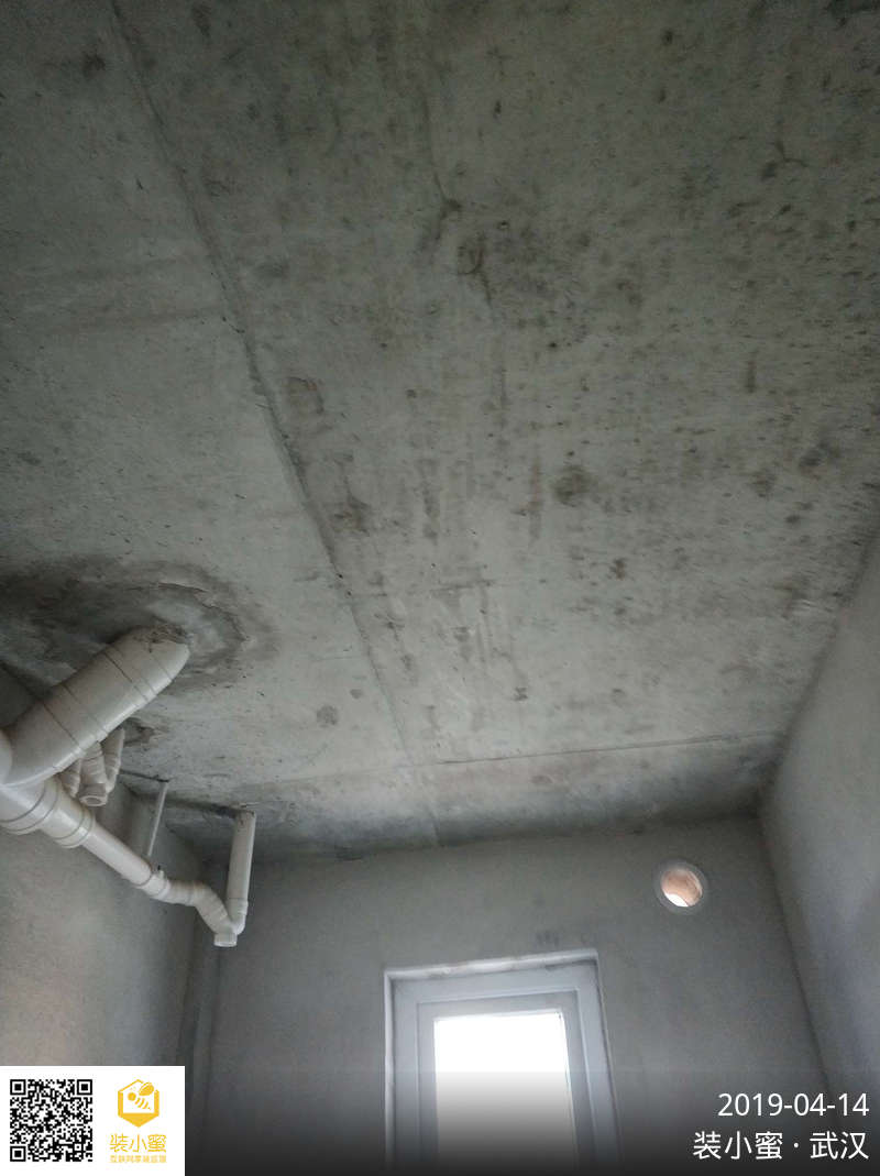

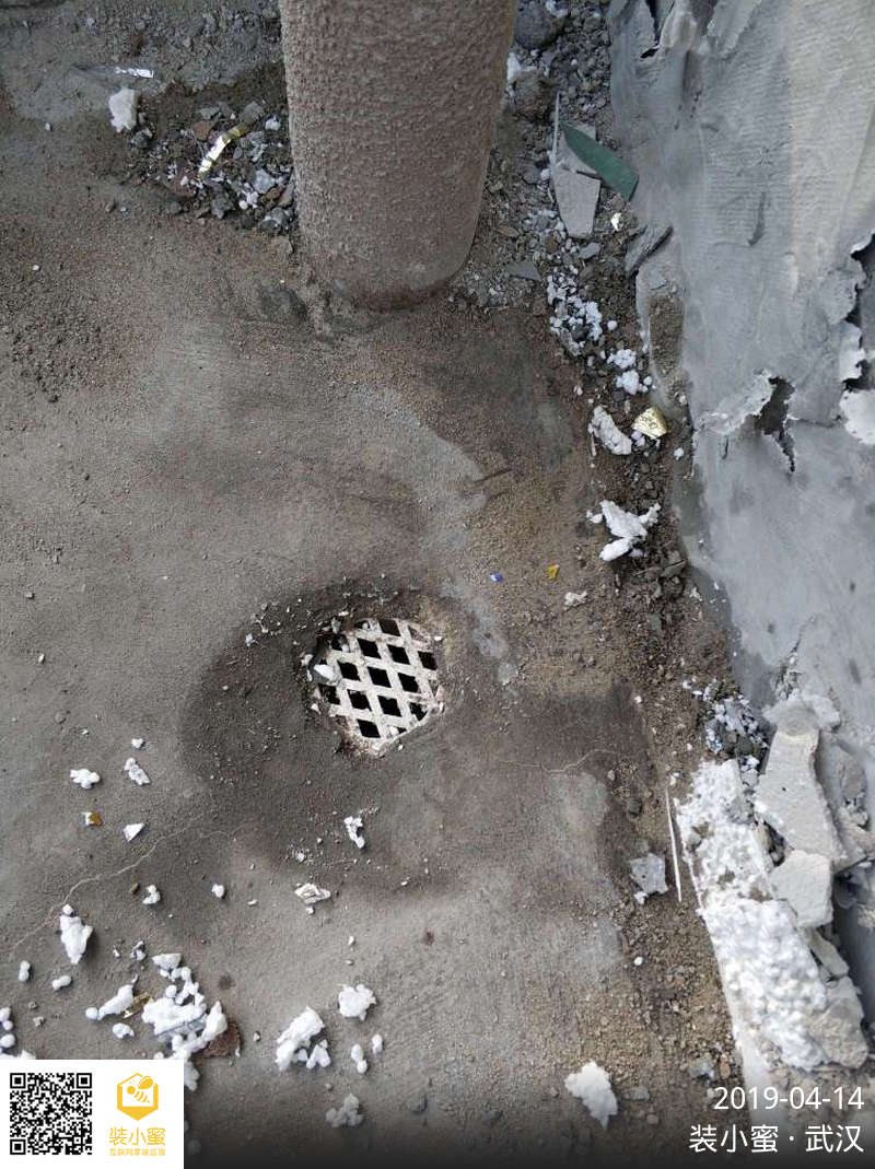

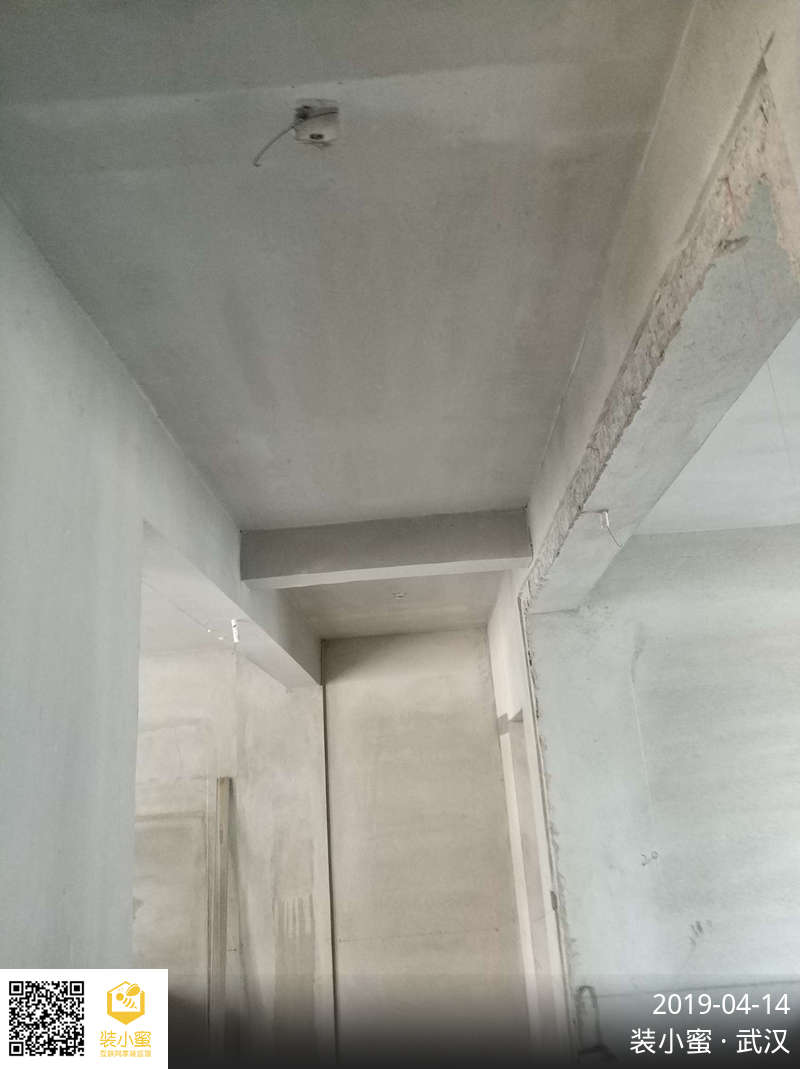

现场拆除工作已经完成。泥工师傅在现场进行砌墙施工。

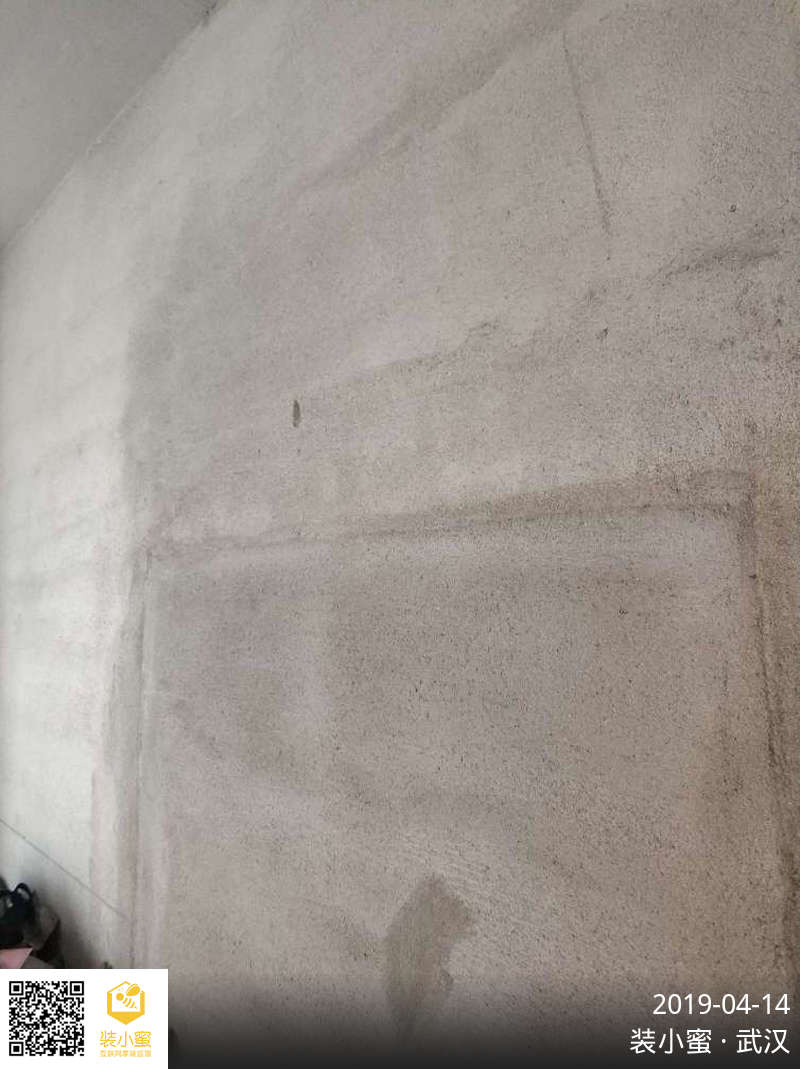

通过现场巡查发现,原房地面经空鼓锤检查发现有部分地方有空鼓现象,建议铲除空鼓部分做重新找平处理,以免后期瓷砖铺贴后有空鼓或地板安装后有起拱现象出现。
与泥工师傅沟通告知砌墙施工要求,底下三层硬质小砖已经做好,顶面小砖斜砌,与老墙交接处需要打拉筋处理拉筋长度不得低于60公分,入老墙不得小于8公分。拉筋间距不得超过60公分平整度,垂直度误差不得超过3mm。新砌墙体建议砌筑完成后放置时间不得低于三天后再进行水泥粉刷施工,以降低后期重新裂纹现象。

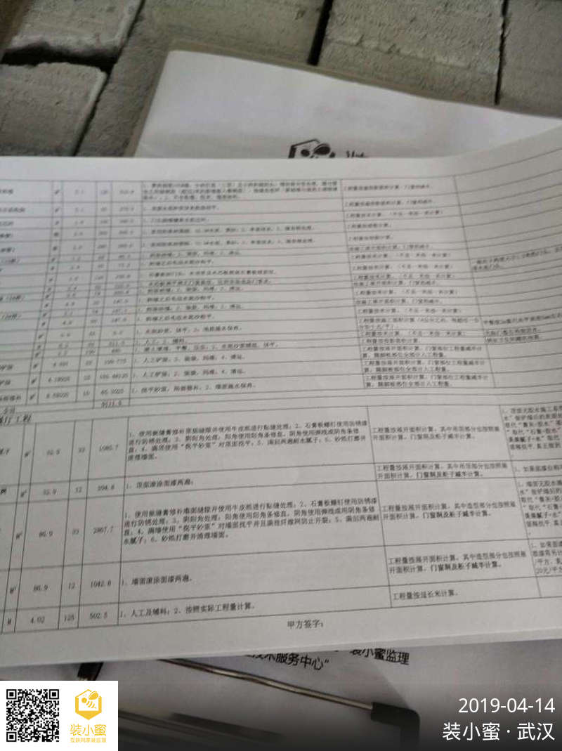

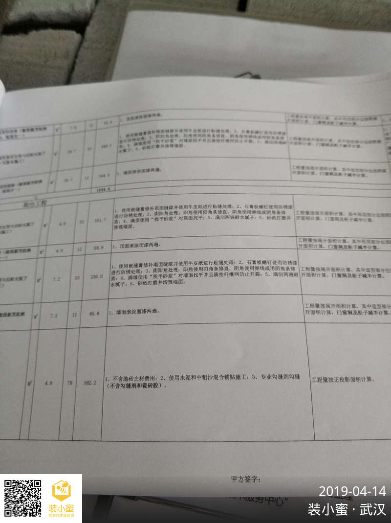

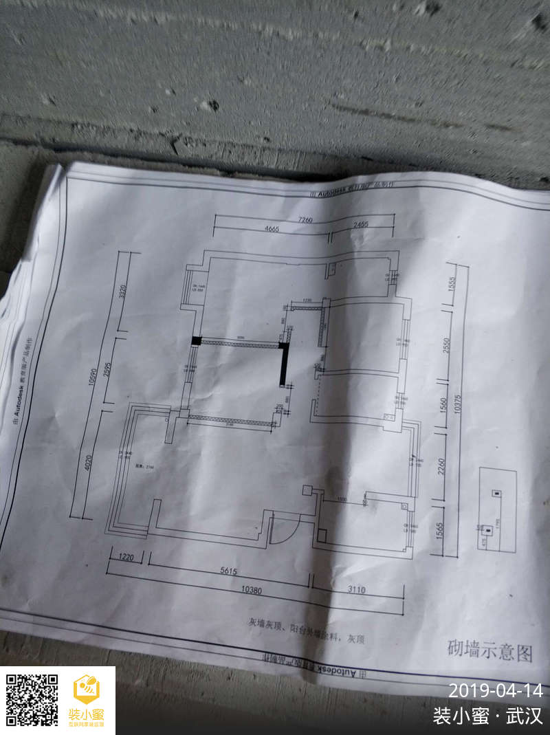

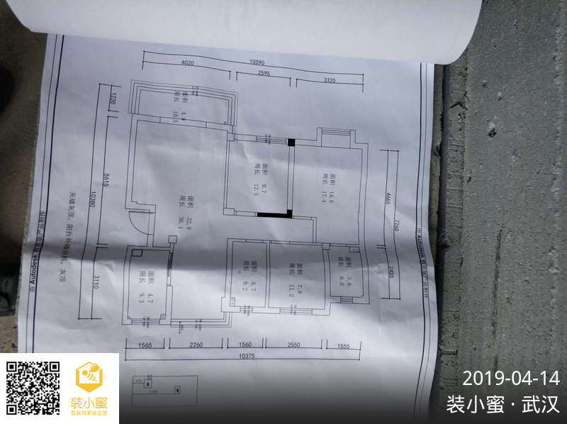

已将图纸与预算在现场作了对照
技术交底文件已交给施工方并明确主要要求

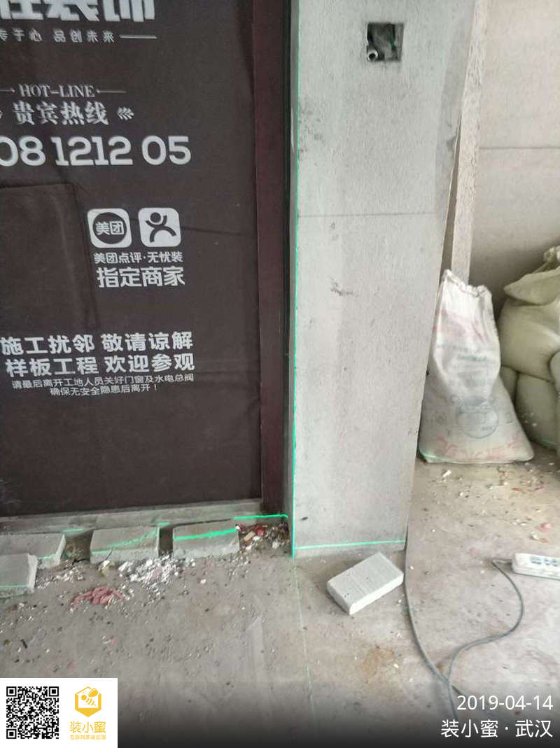

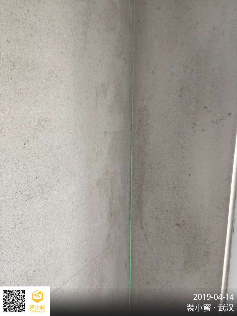

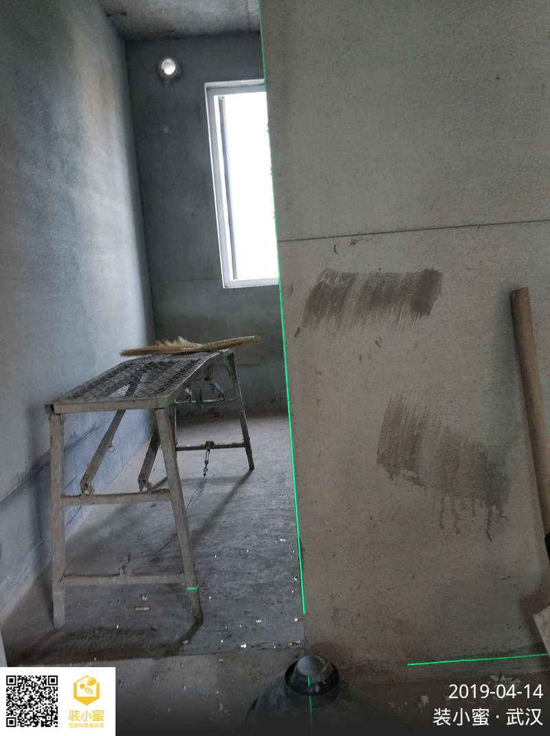

门洞口墙体(两侧)垂直平整符合要求
