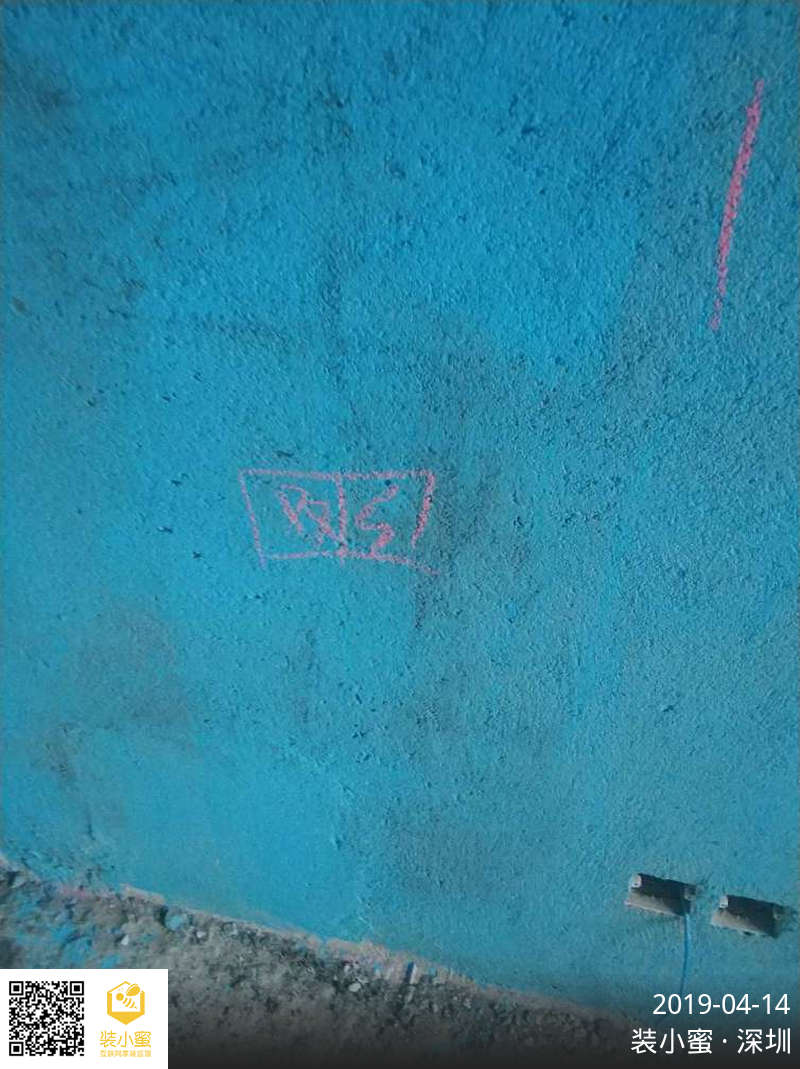

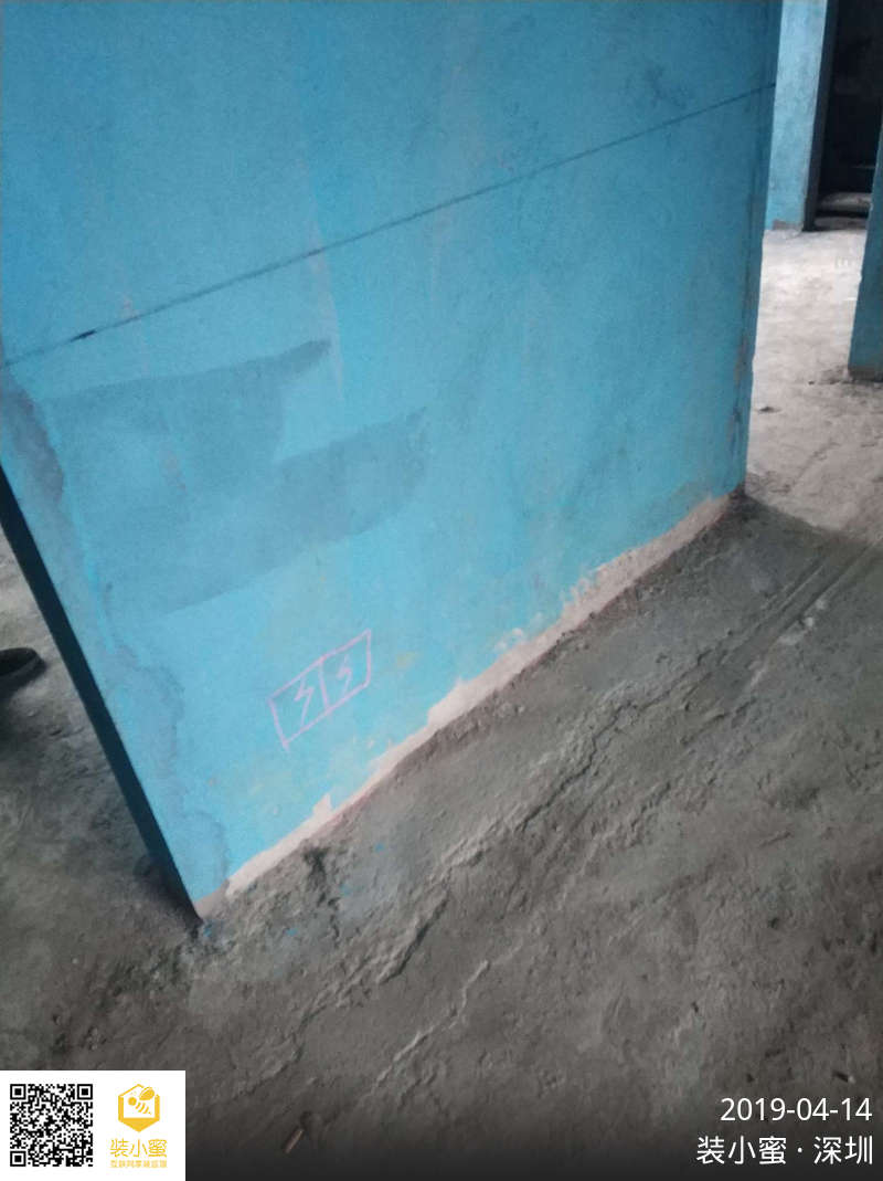

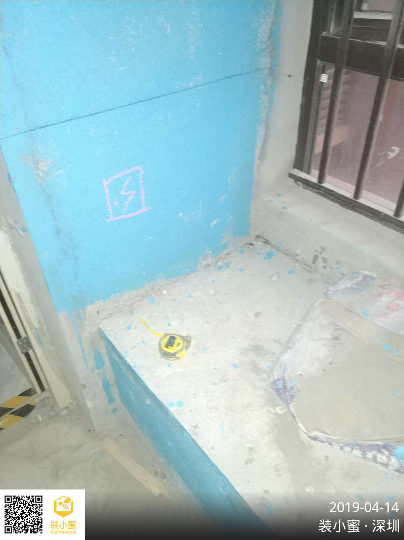

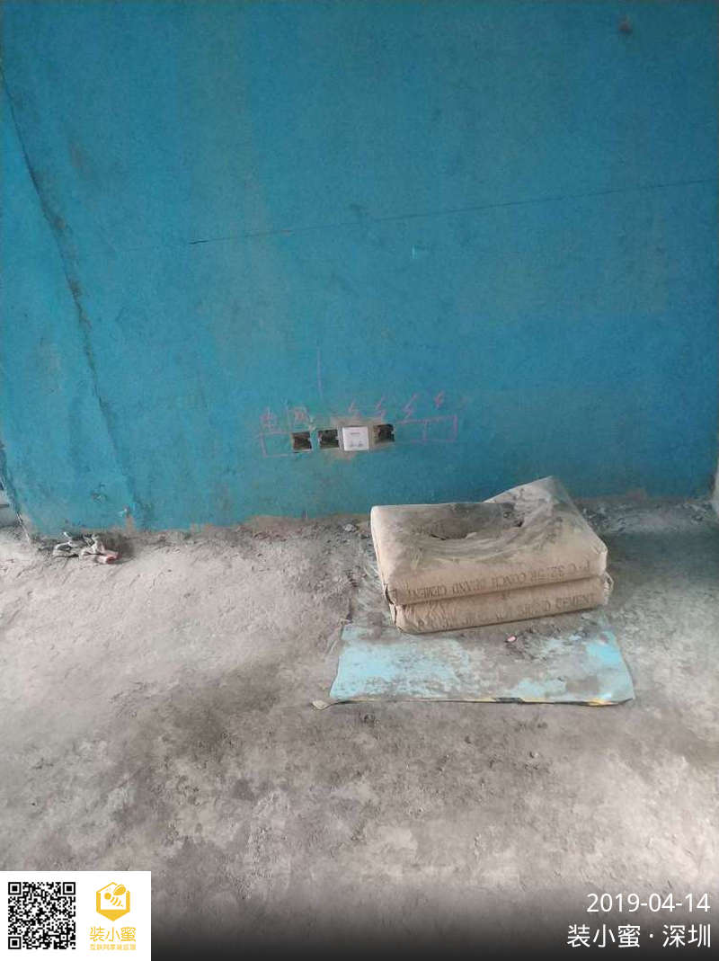

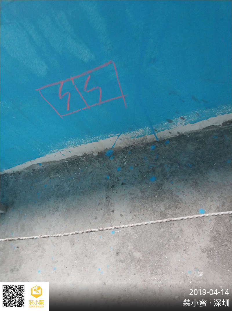

砌墙完成,水电定位

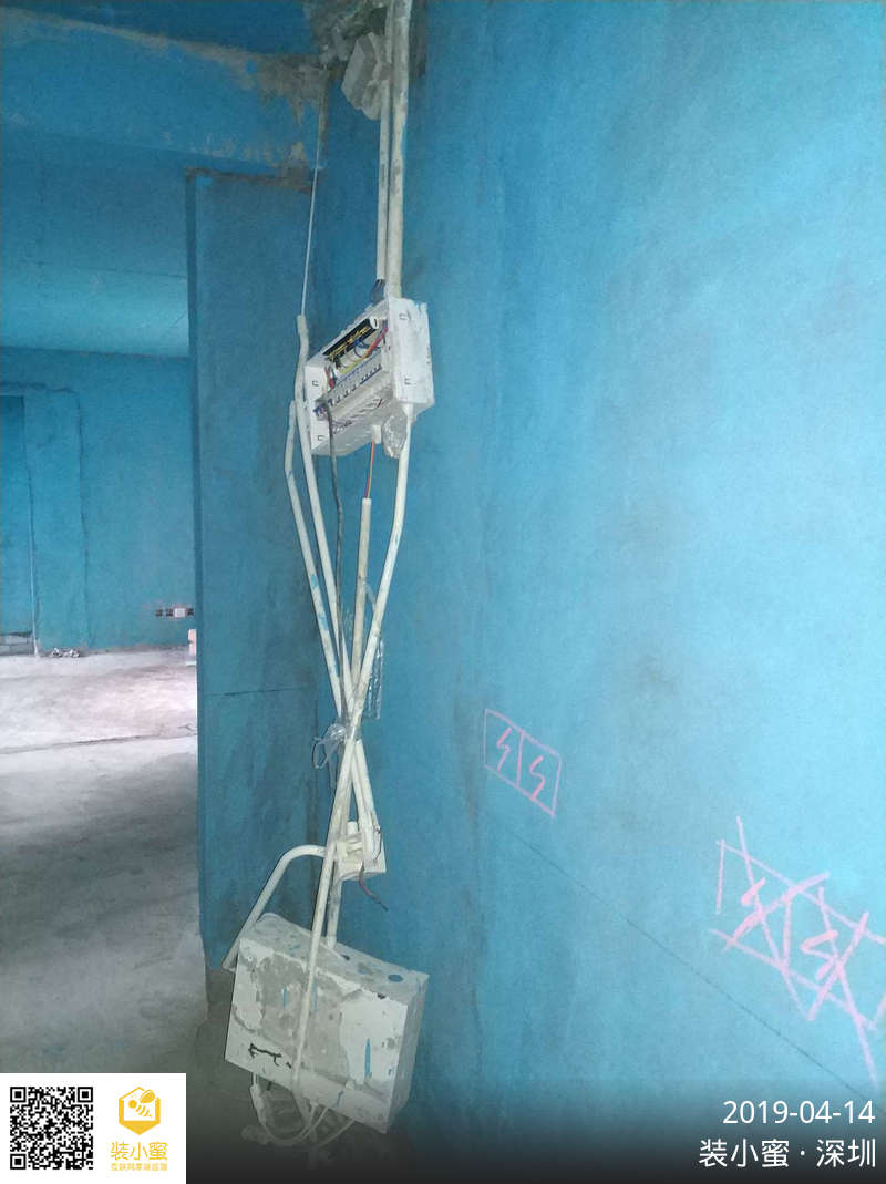

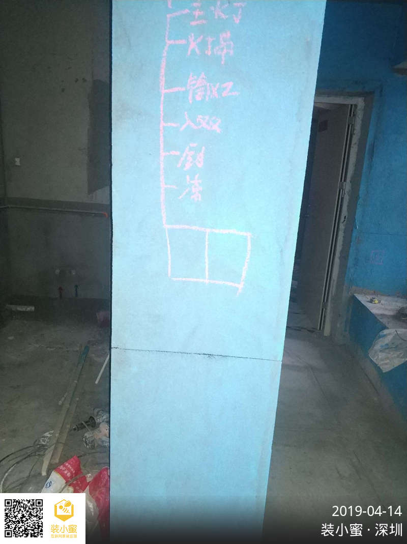

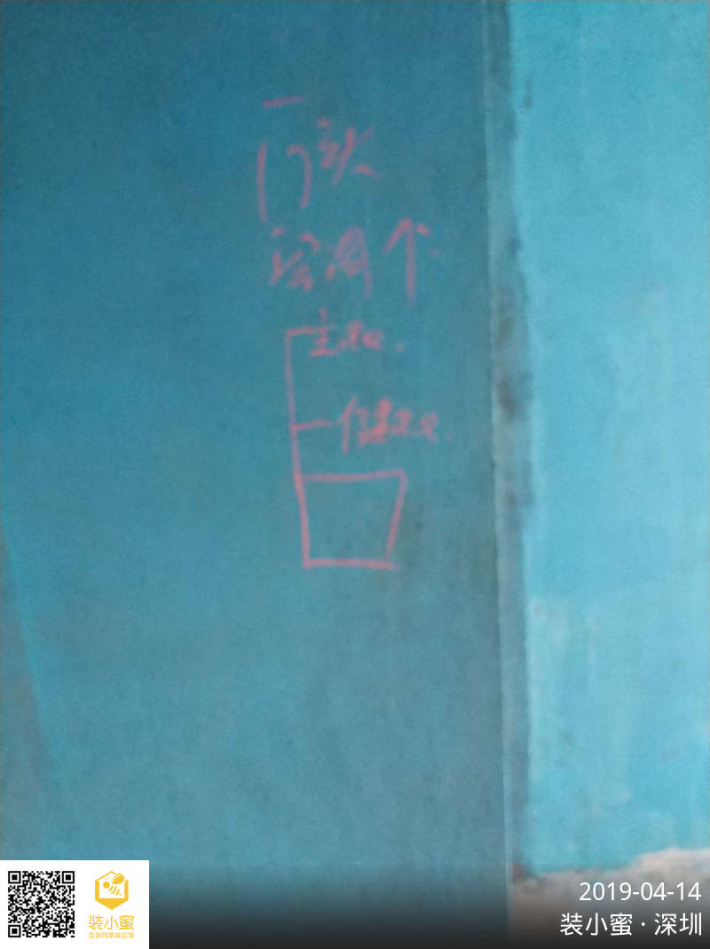

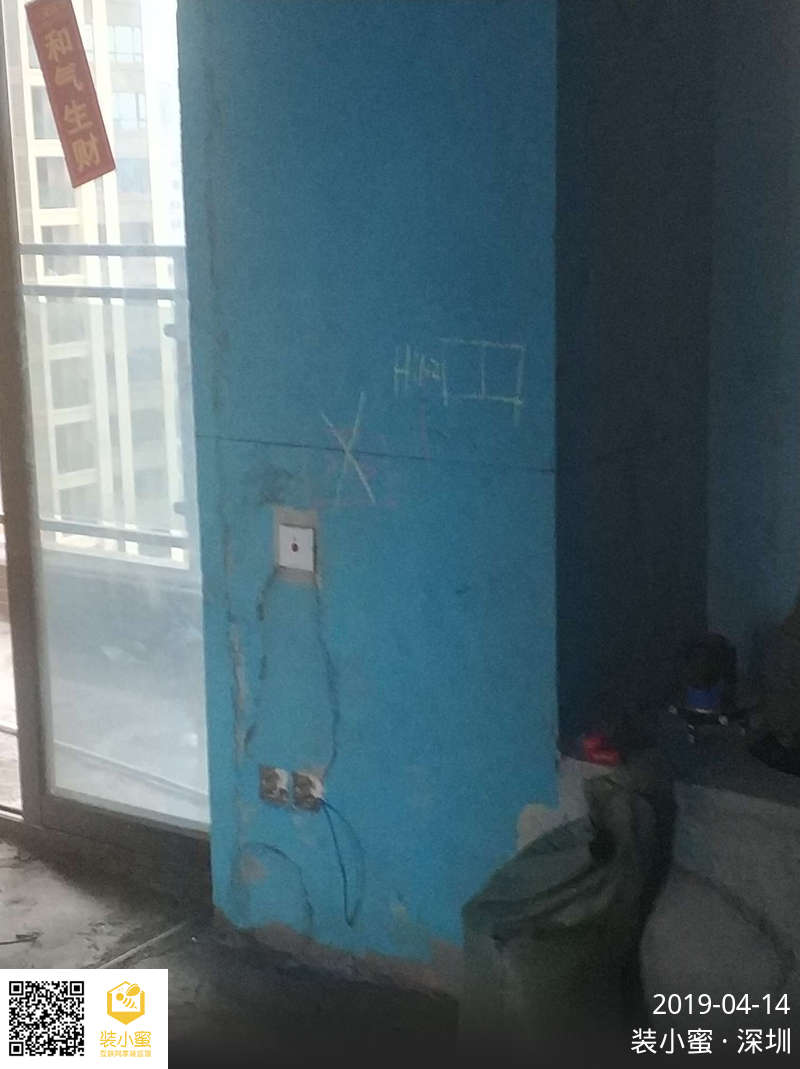

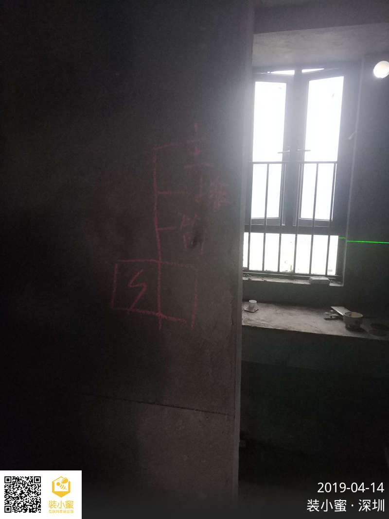

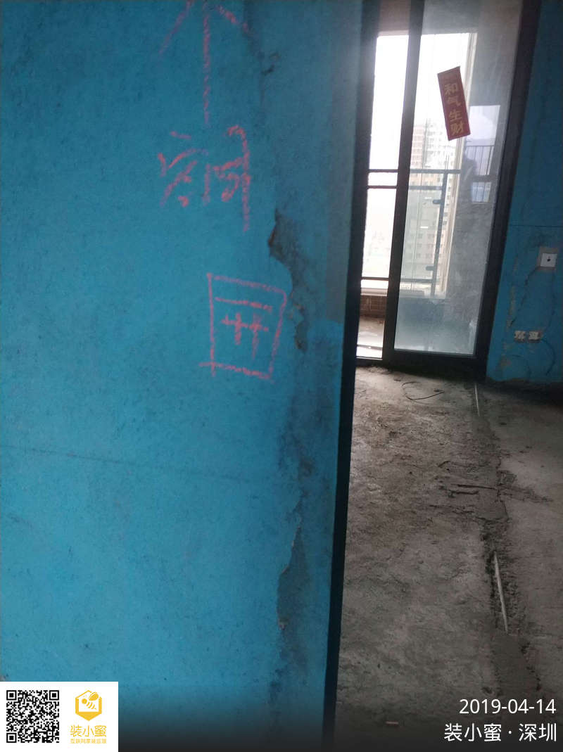

1.确定回路6路,冰箱1.灯1.厨1.空调1.插座2.,空调全部为中央空调
2.双控4路,入户,大厅,健身房,主卧
3.网口,大厅,主卧,次卧,电视线1路,大厅

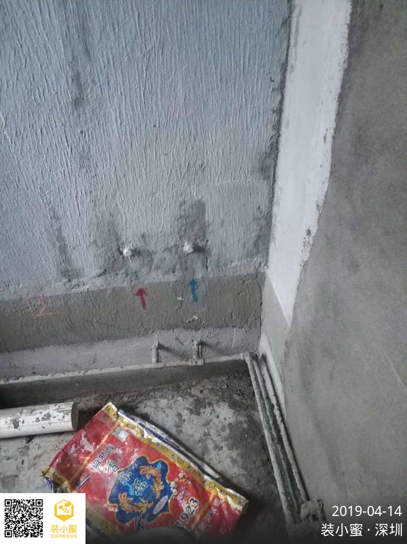

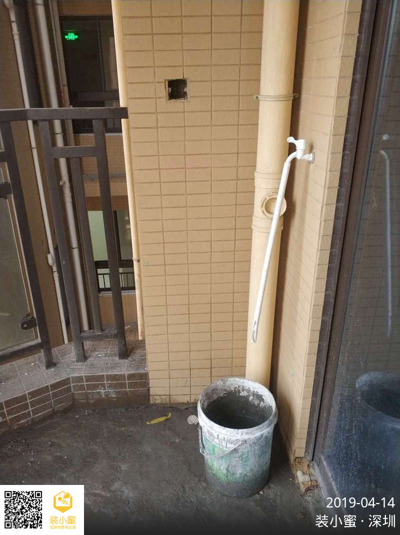

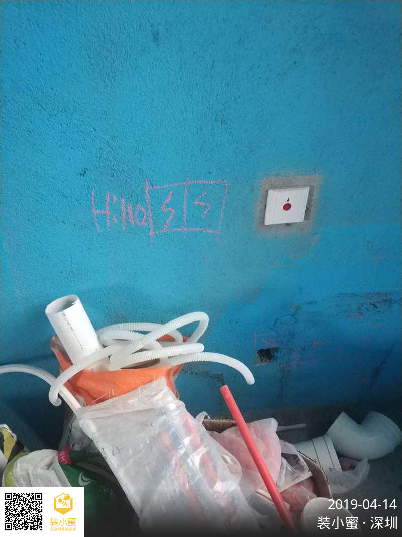

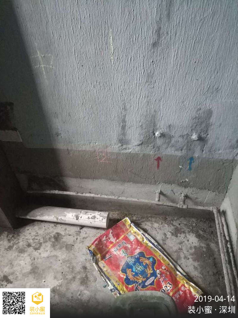

4.给水有回水,洗衣机在阳台
5.厨房水电按橱柜出图
施工要求:1.灯线可使用预埋线管穿线移位
2.卫生间厨房电线管不可走地
3.只有厨卫可适当开横槽,其余墙面避免开横槽
4.强弱电管,水管并行间距按施工交底时要求施工

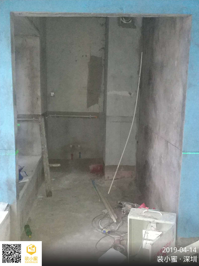

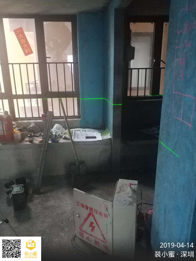

水平标准线已弹,水平检测正确

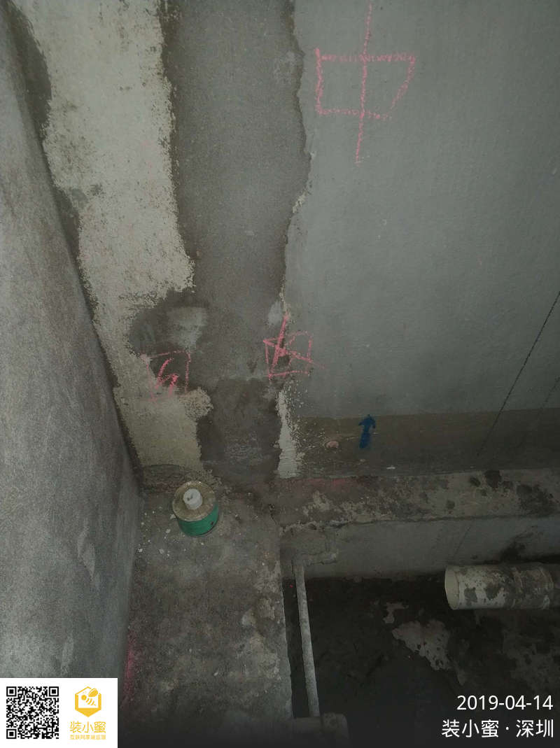

给水点位置与水管安装方案确定,可以实施
排水点位置及施工方案确定,可以实施
油烟机排烟管的位置已明确,可以实施
燃气热水器及排烟管位置已明确,可以实施
座便器安装位置及坑距已明确,可以实施
洗衣机排水管连接要求已明确,可以实施
