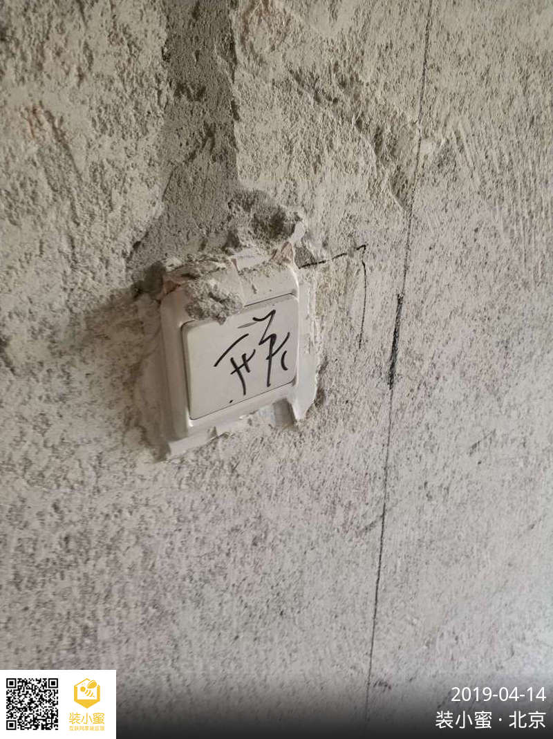

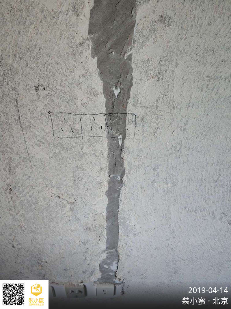

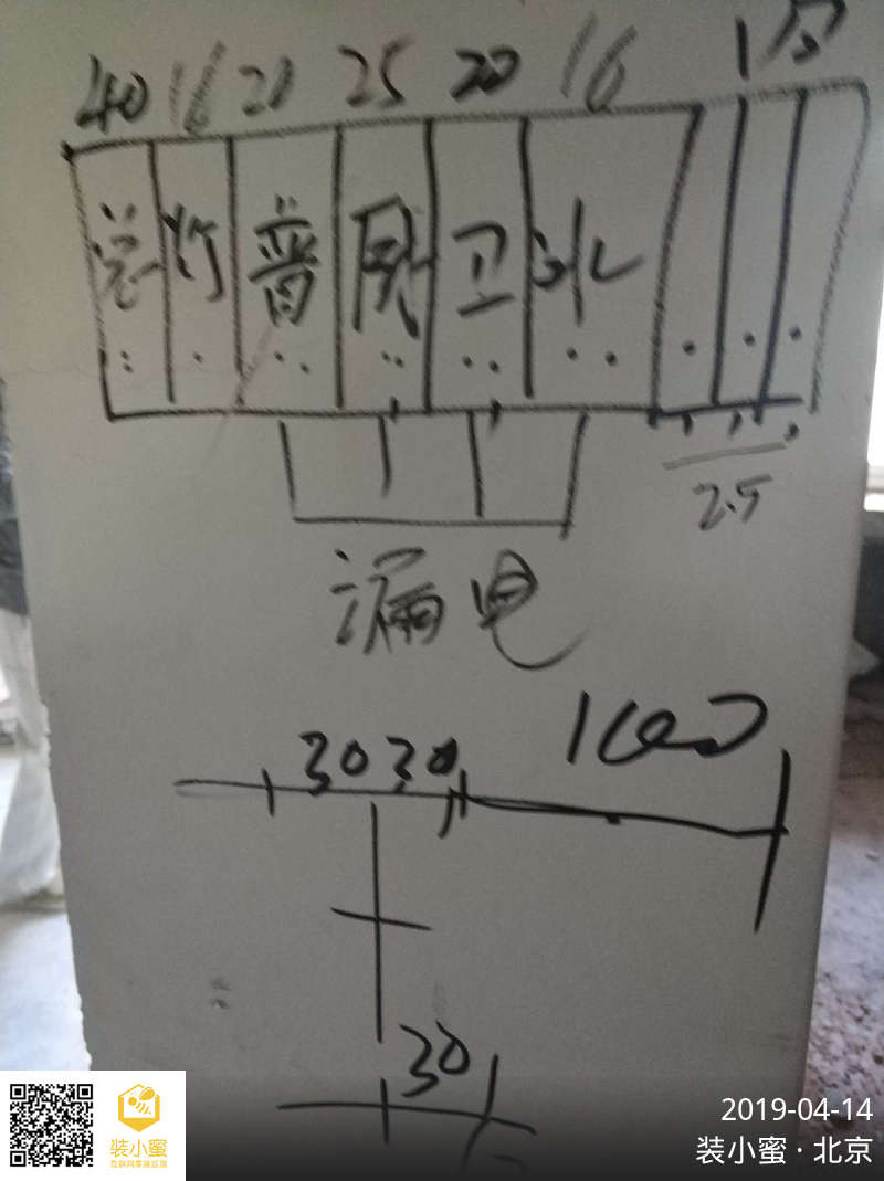

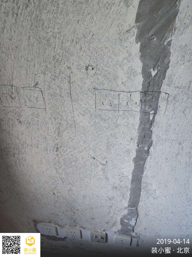

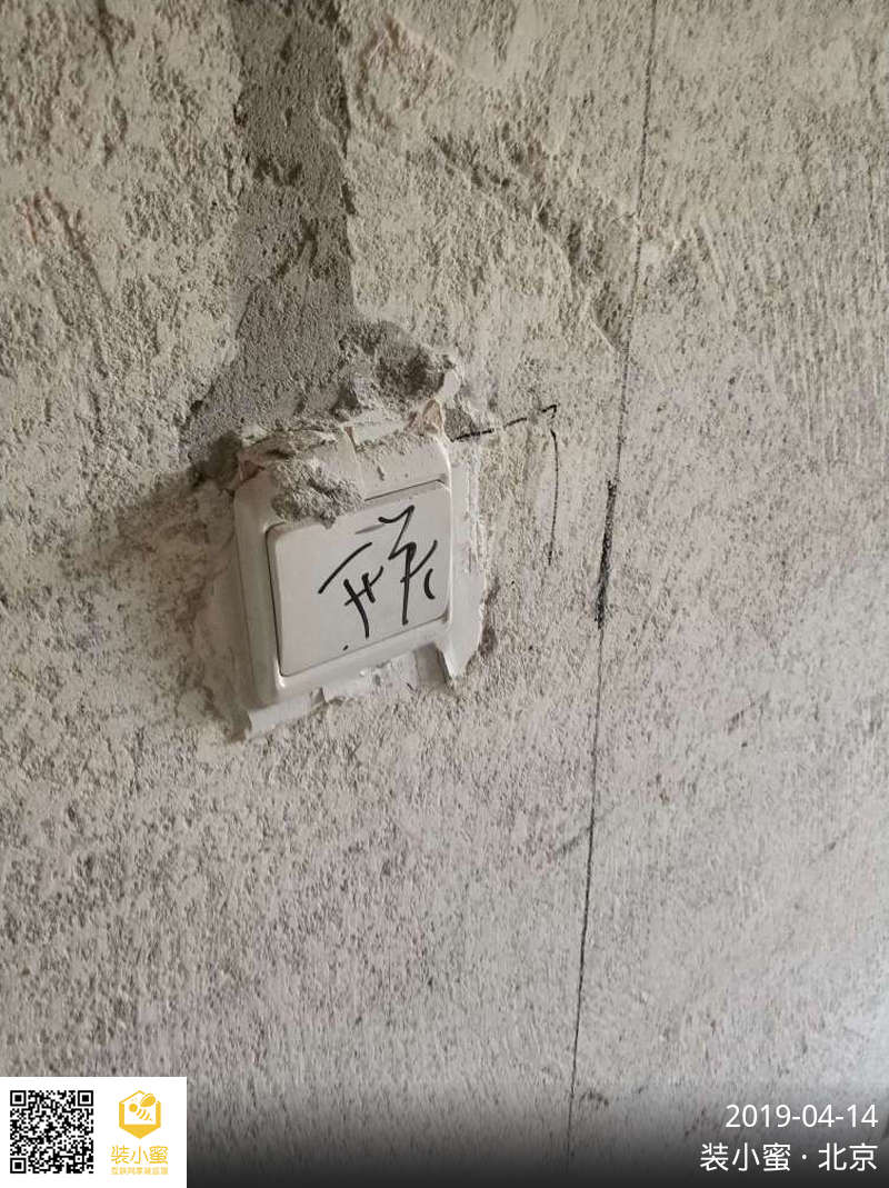

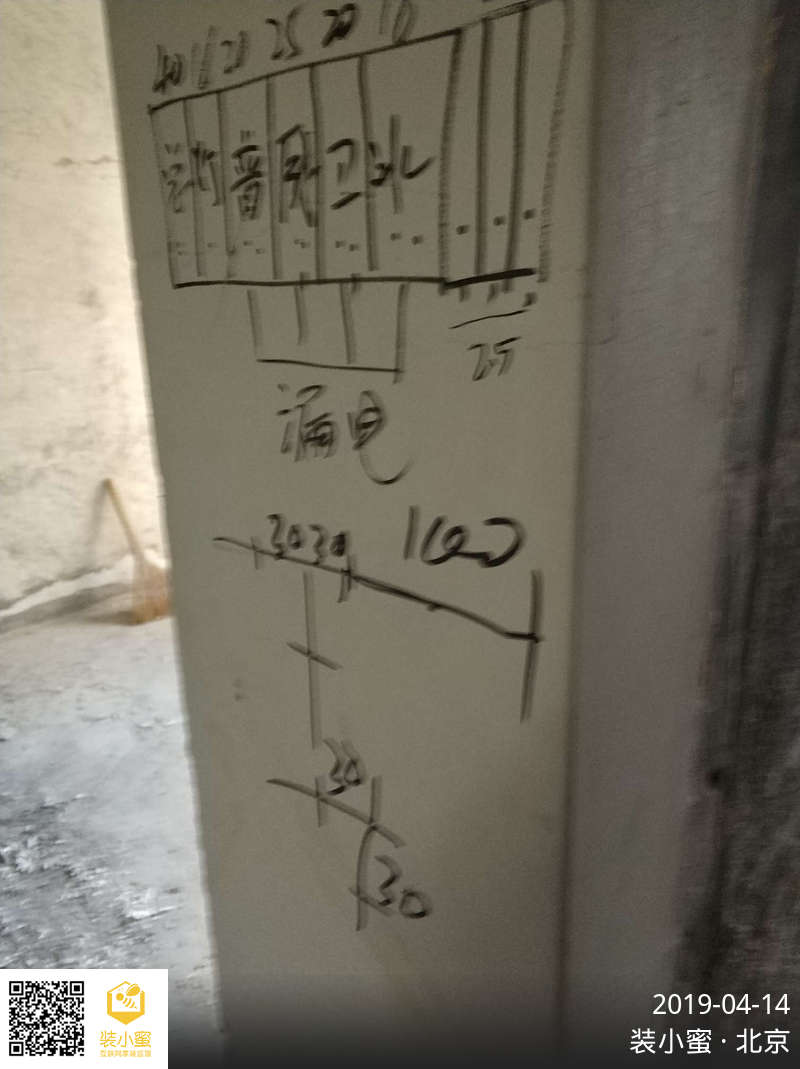

1,水电定位,有客户,工长现场实际定位,
2,厨房卫生间,大厅空调采用4平方电线,其他区域2.5平方电线,
3顶面局部铲除不合格已告知工长后期,铲除处理,
4发现局部有开门,是,红砖承重墙,监理不建议拆除,已告知客户,

水电管线的走向设计合理,可以实施
给水点位置与水管安装方案确定,可以实施
