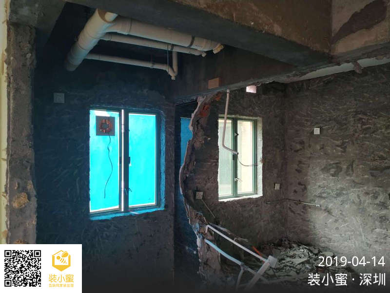

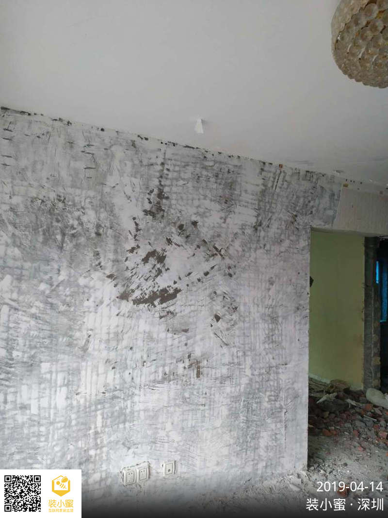

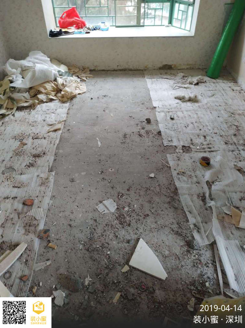

现场拆除 进度正常
1.现场有拆除剪力墙现象 需责令整改

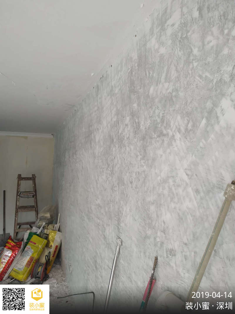

新墙墙体施工要求:
1.湿区新砌墙体底部应做150-200MM的混凝土防水带 与原墙体及梁底的接触面 应将原粉层凿除
2.新砌墙体应先拉线后砌墙 灰缝均匀饱满 上下错缝
3.新砌墙体顶部应使用沙砖斜砌支撑 新设门洞必须采用房梁加固 粉刷之前 将原墙粉刷层凿除120-150MM宽 在新旧墙连接处 铺上钢丝网加固
下次工作为【新墙墙体巡检】,在下次上门期间,如有问题请及时联系我。
