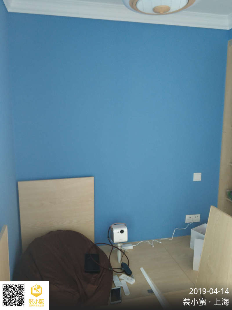

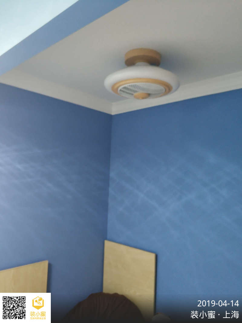

乳胶漆面层,涂刷质量符合要求
阴阳角打磨平直度符合要求
阴阳角打磨平直度符合要求

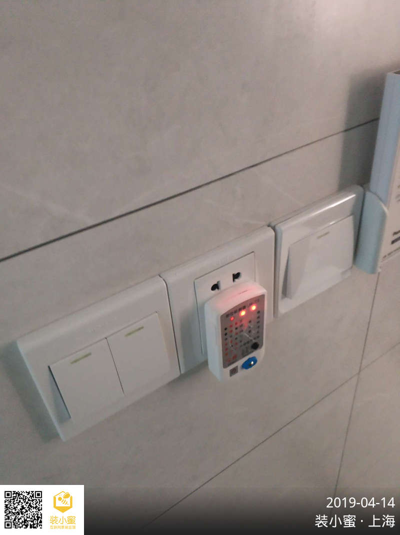

各面板安装牢固、平直

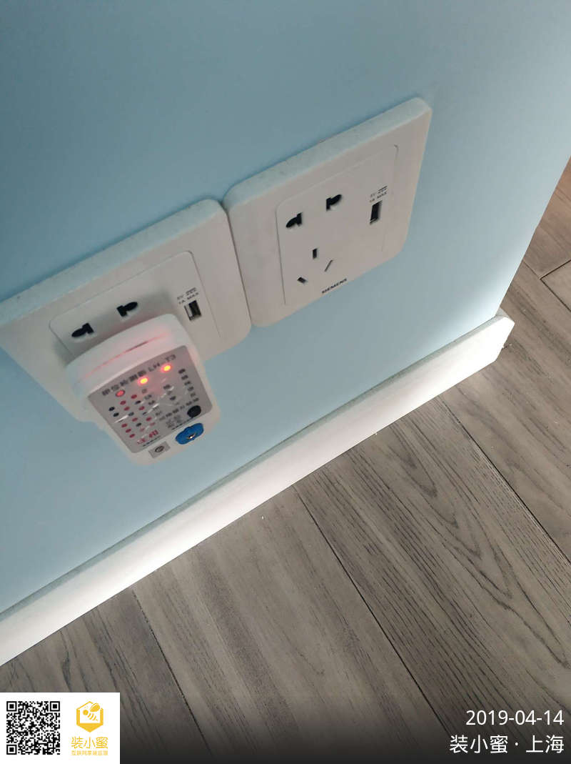

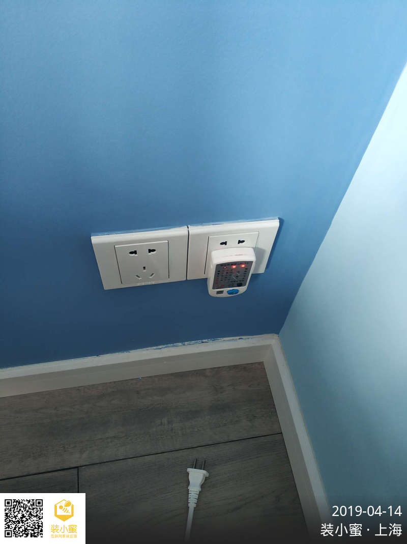

开关面板的操作与控制符合设计要求

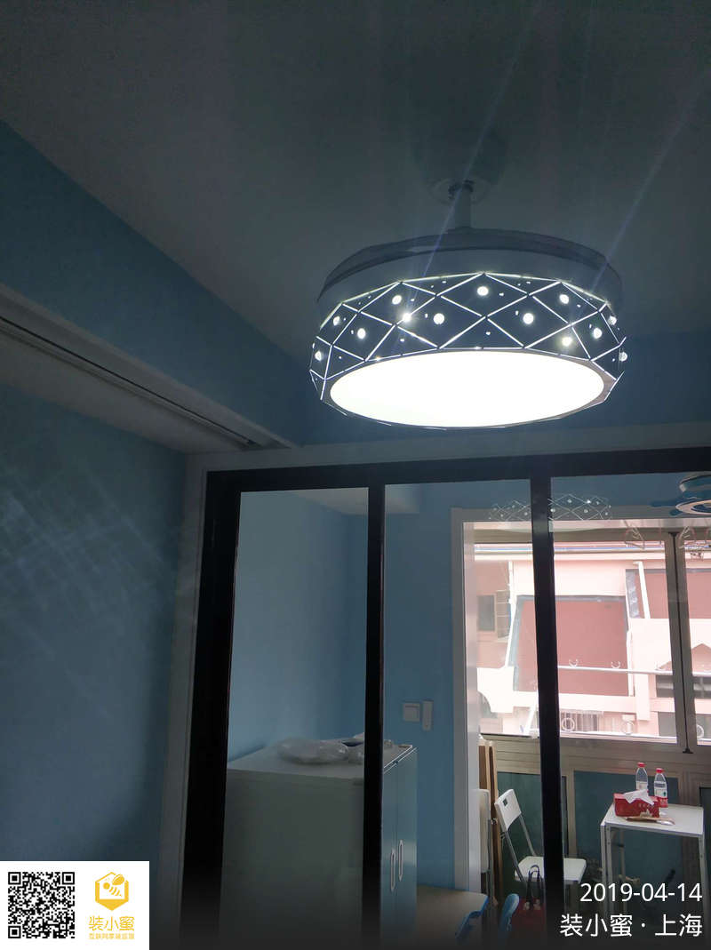

灯具安装符合设计要求
浴霸或暖风设备工作正常

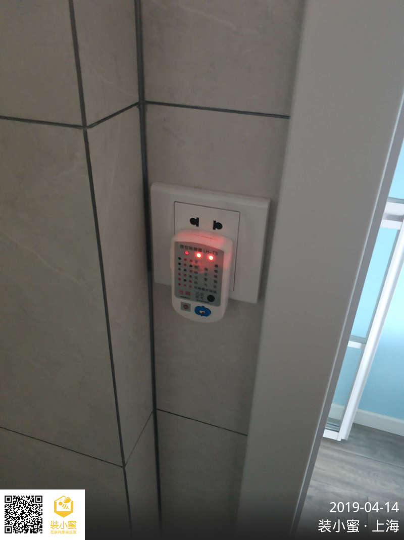

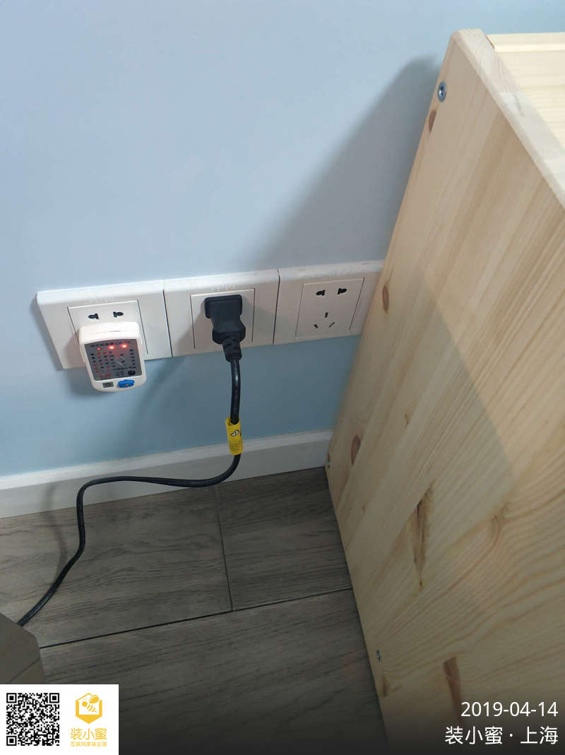

插座面板经通电检测,工作正常

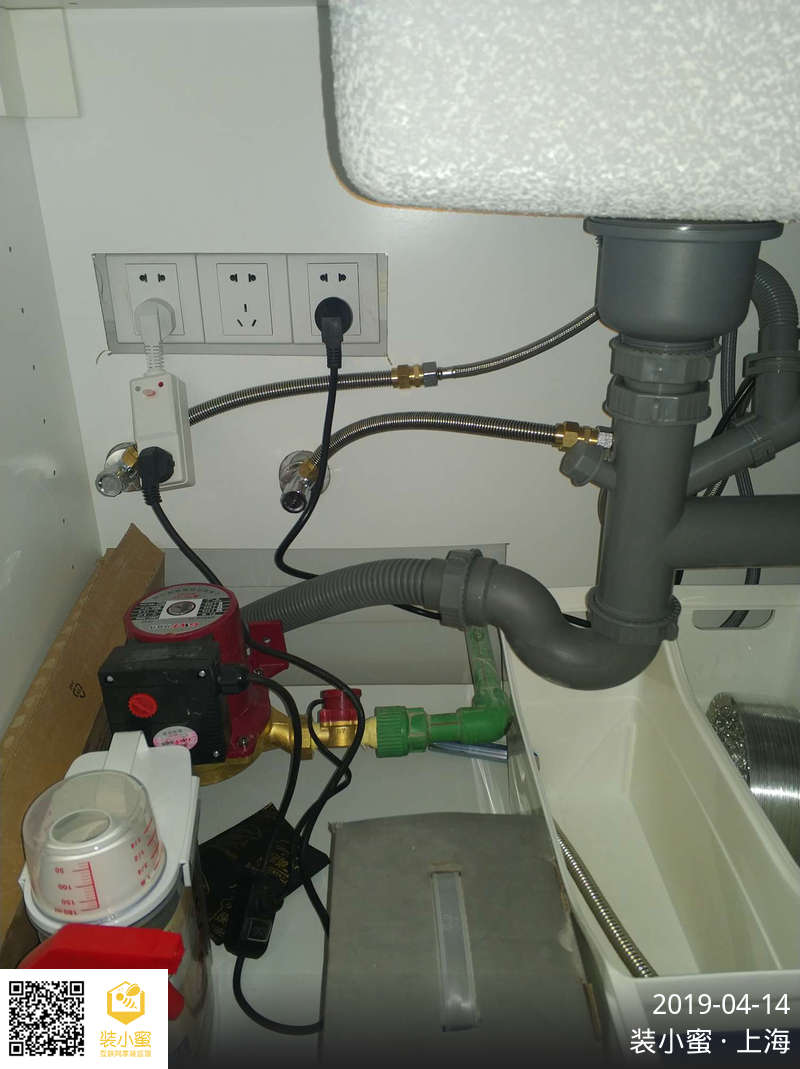

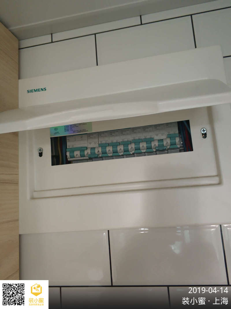

断路器的接线规范牢固
各断路器回路控制正确符合设计要求
乳胶漆面层,手感牢固光滑
乳胶漆面层,表面色泽一致

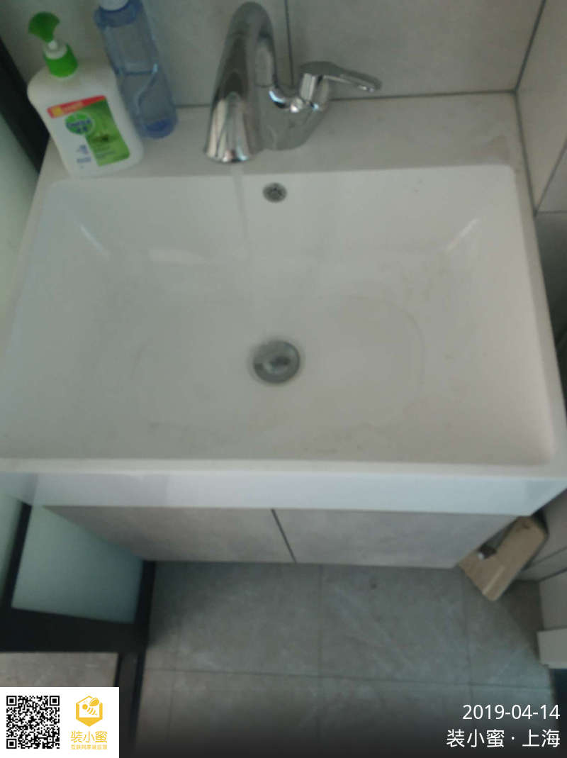

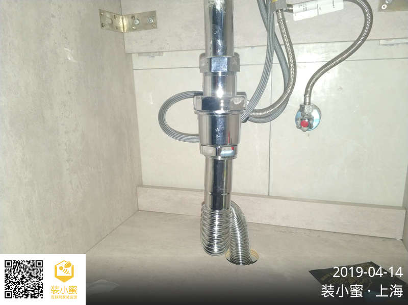

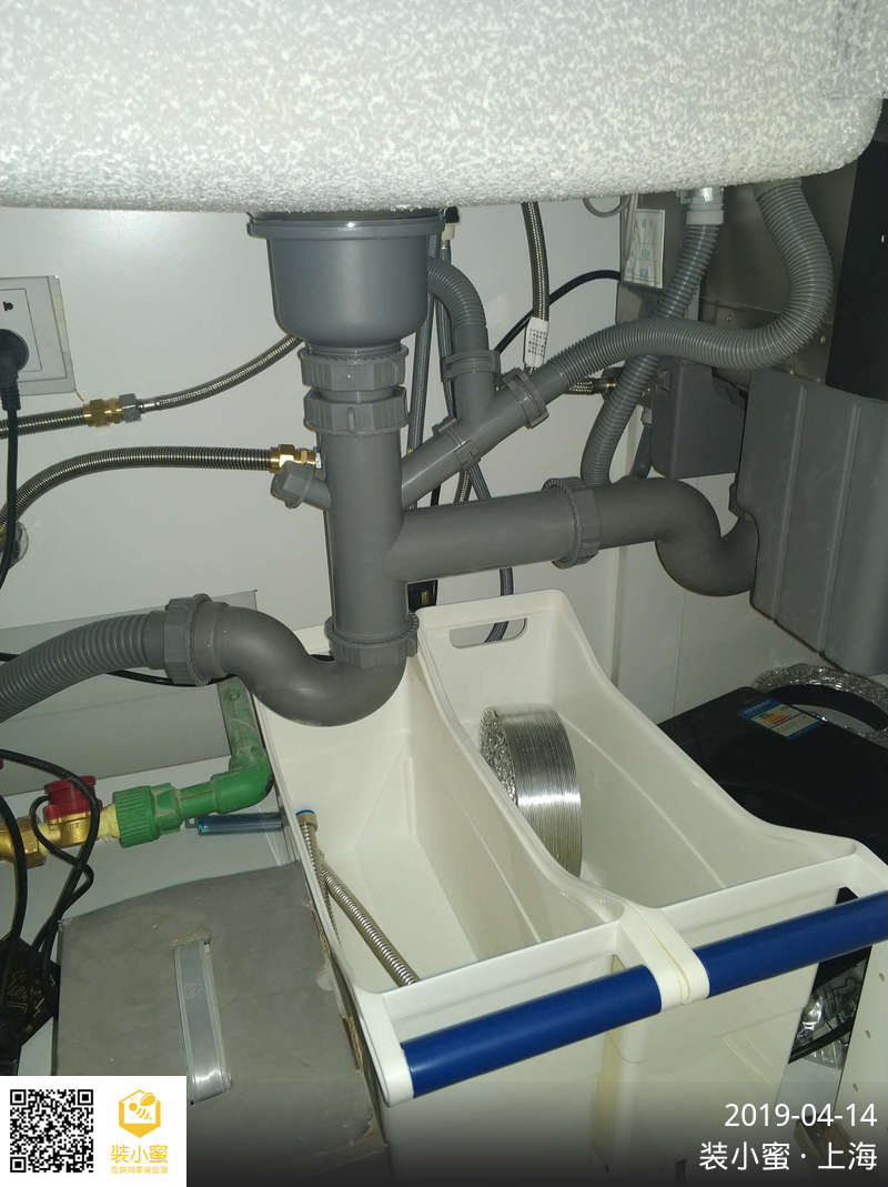

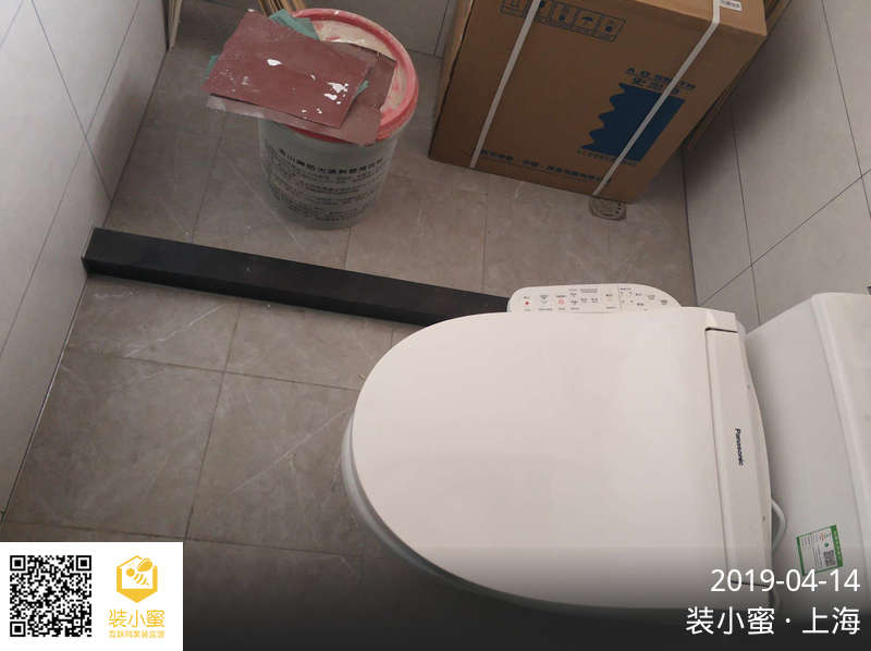

角阀开闭正常,无渗漏
软管安装牢固,无渗漏
龙头安装牢固,无渗漏
龙头出水控制正常
各卫浴表面完整
各卫浴安装牢固

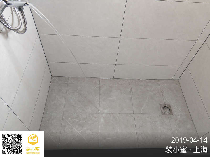

各卫浴设备排水畅通,无渗漏现象
台盆排水管具有存水弯功能
各地漏排水畅通,无返水现象
