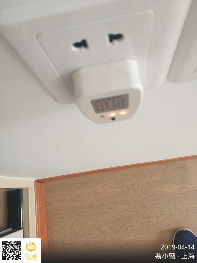

开关插座面板安装牢固,灯具整洁。开关通电控制正常,灯泡工作正常,插座全部通电。强电箱标识已做,漏保需要调整,盖板开启方便,螺丝已紧固。卫浴设备安装牢固稳固,表面无明显损坏及污渍。地漏无返水,水龙头控制正常。套装门表面完整,门扇无明显色差,使用无异响。踢脚线完整,无明显变形。地板走动无松动异响,拼缝平直。橱柜无明显破损或色差,封边平滑。厨卫吊顶清洁。厨卫电器工作正常。乳胶漆表面清洁,覆盖均匀,颜色一致。
漏保需要调整,建议跟进

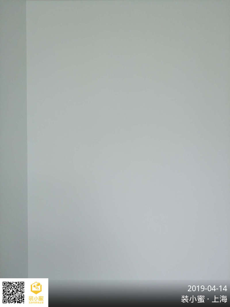

石膏(墙尼)找平平整检查,可进行下一道施工
乳胶漆底漆,表面无明显砂眼与砂印
乳胶漆底漆,表面无明显砂眼与砂印

插座面板经通电检测,工作正常

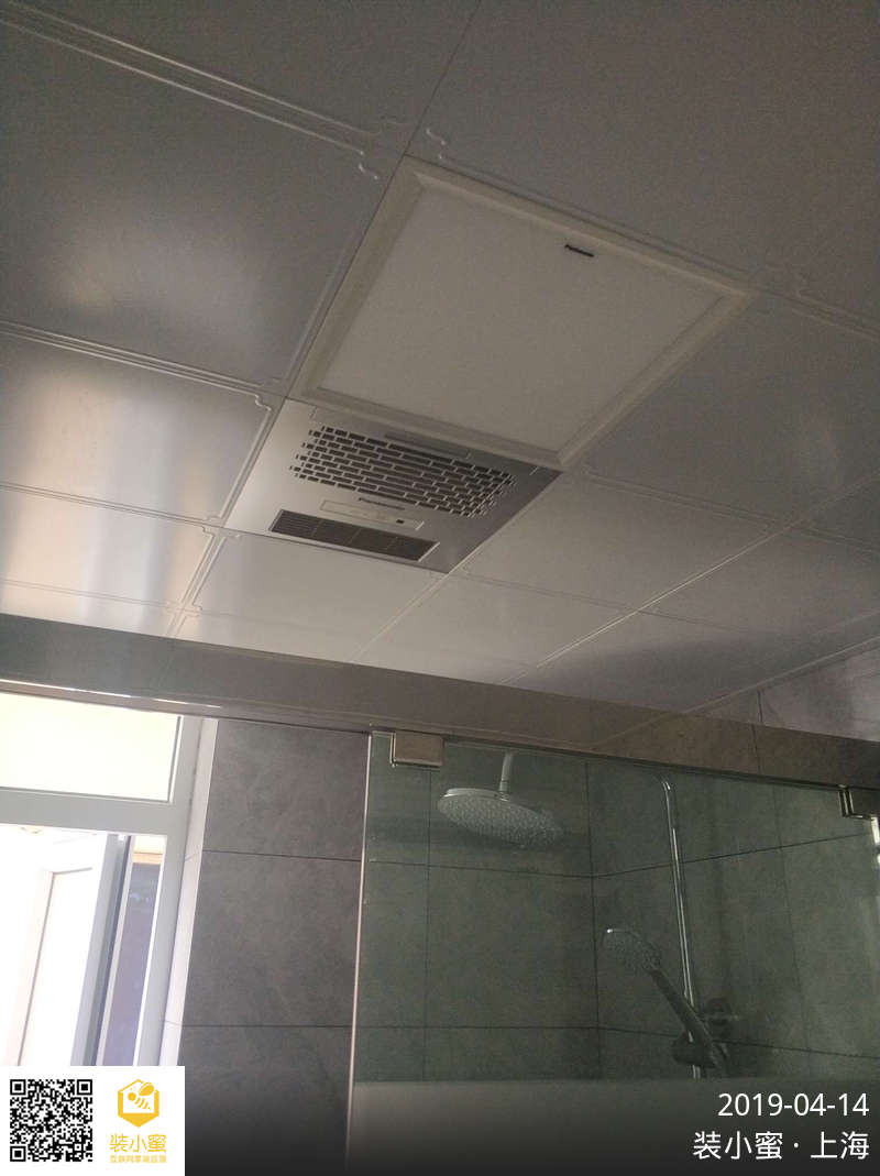

浴霸或暖风设备工作正常
乳胶漆面层,表面色泽一致

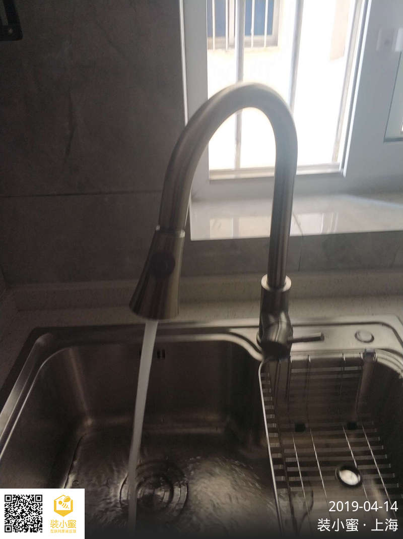

龙头出水控制正常
软管安装牢固,无渗漏

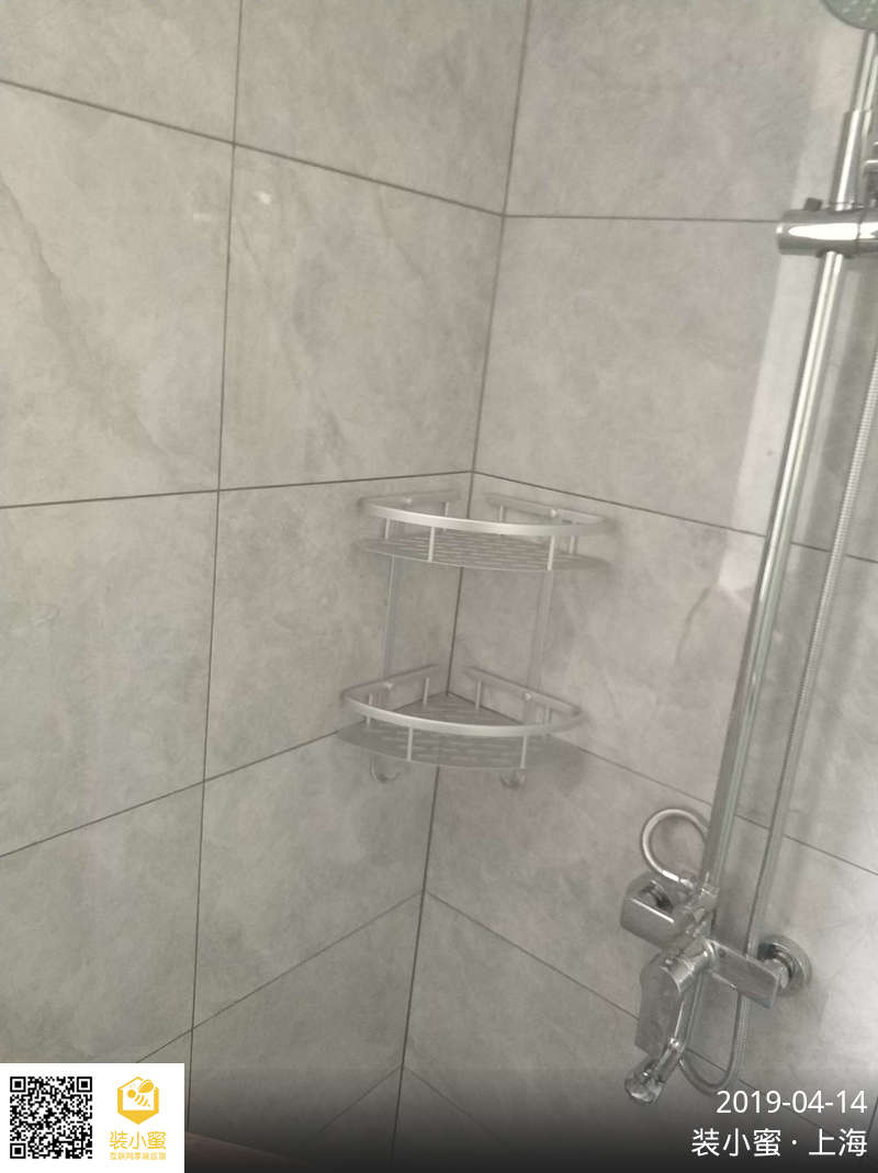

各卫浴表面完整
各卫浴安装牢固
