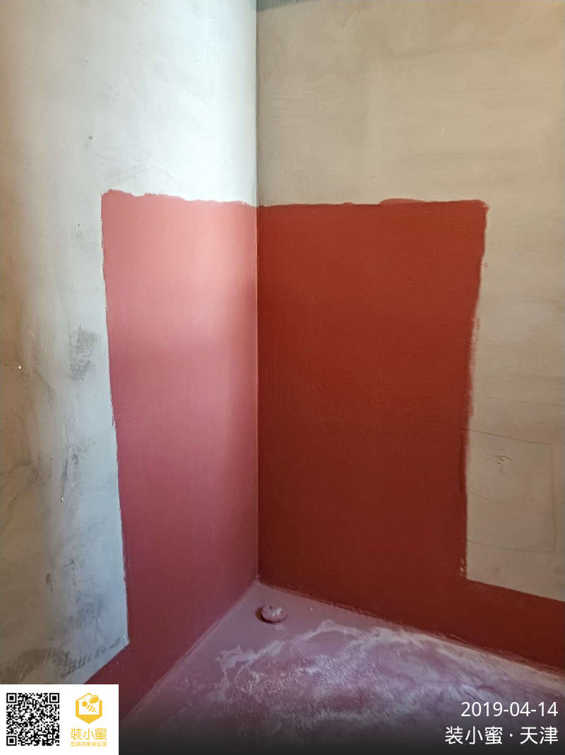

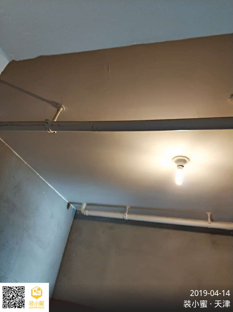

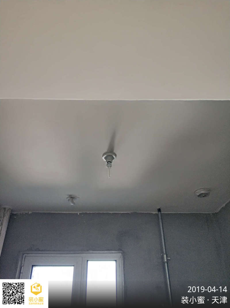

1.卫生间和厨房有多处空鼓,需要开发商维修处理。

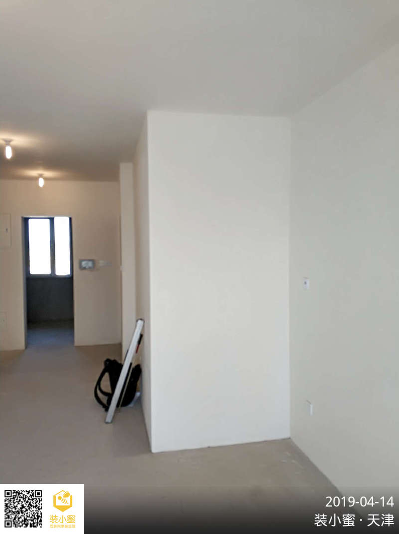

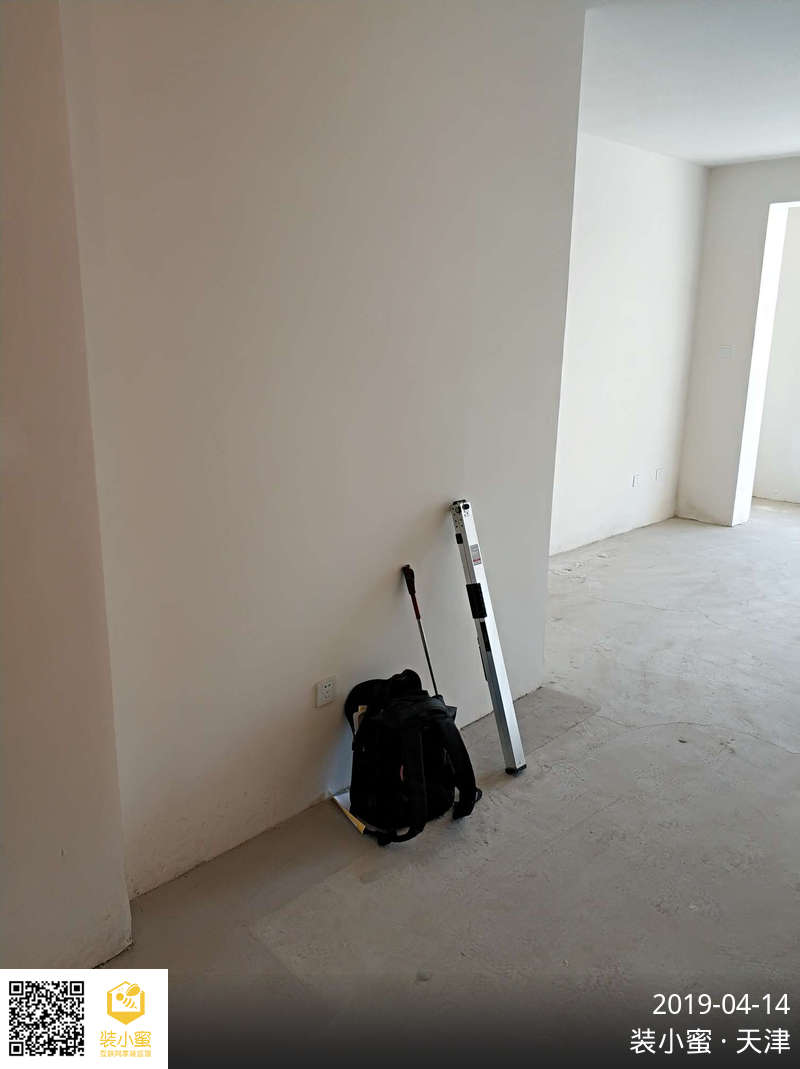

2.墙面踢脚线部位有不平整现象,需要后期装修找平处理。
3.原墙腻子在装修时需要铲除重做。
4.入户门门锁不好用,建议后期更换。
5.窗户的密封胶有破损,建议开发商维修。
6.燃气表需要粘贴完墙砖后请安装。
以上问题,我已现场告知客户。
需要开发商维修的问题,最好在装修进钱完成

墙体腻子表面牢固,平整

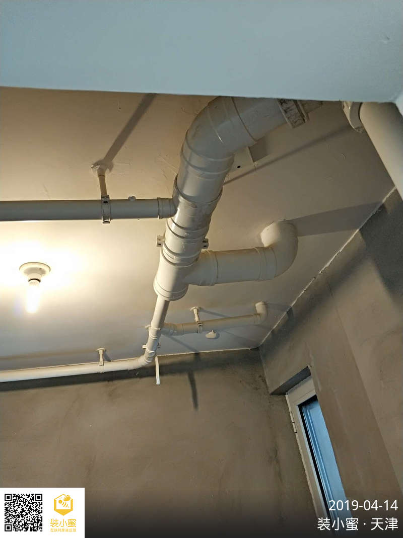

建筑水表、燃气设备配备正常

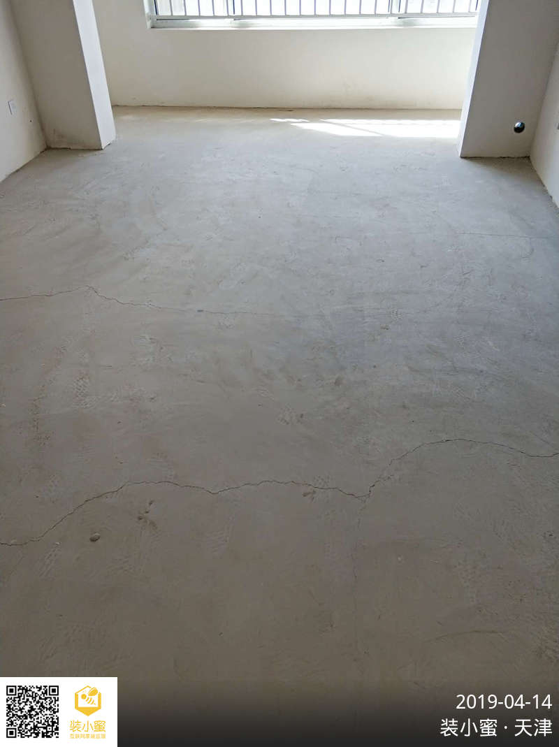

地面基层无空鼓开裂现象

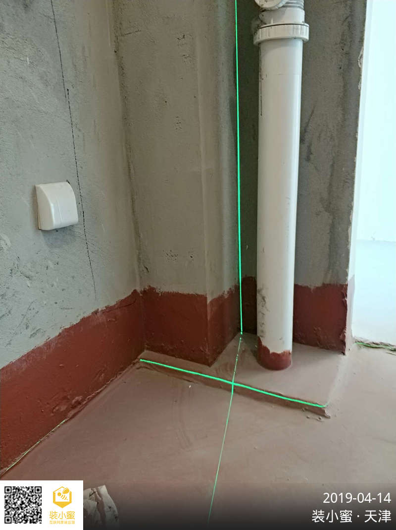

厨房、卫生间地面已低于外区域地面
