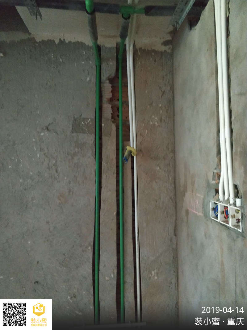

1:冷热水管平行间距偏小,需要调整。
2:给水管未固定,需要加强固定。

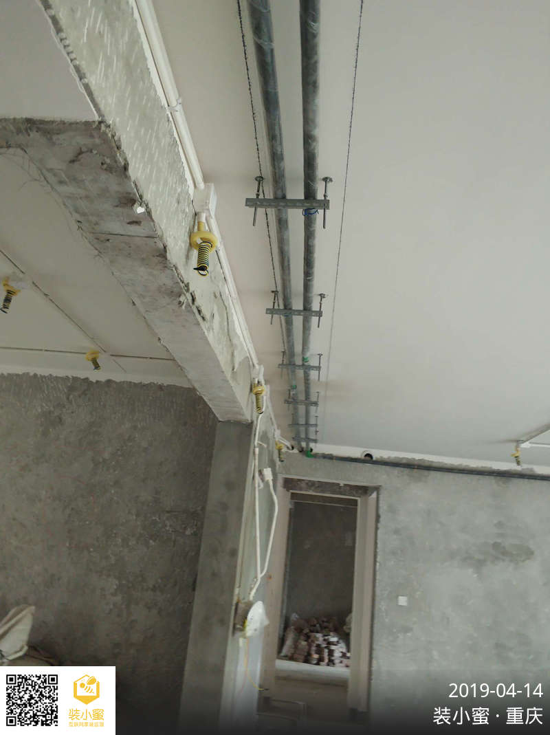

3:部分线管固定间距偏大,需要调整。

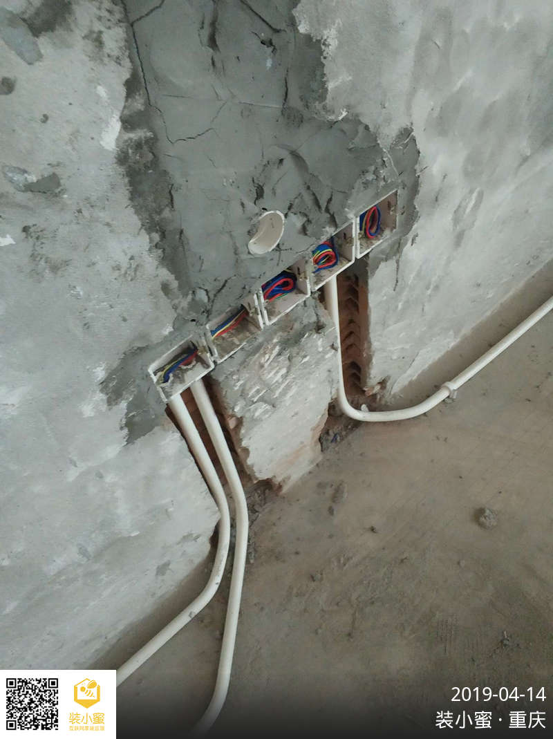

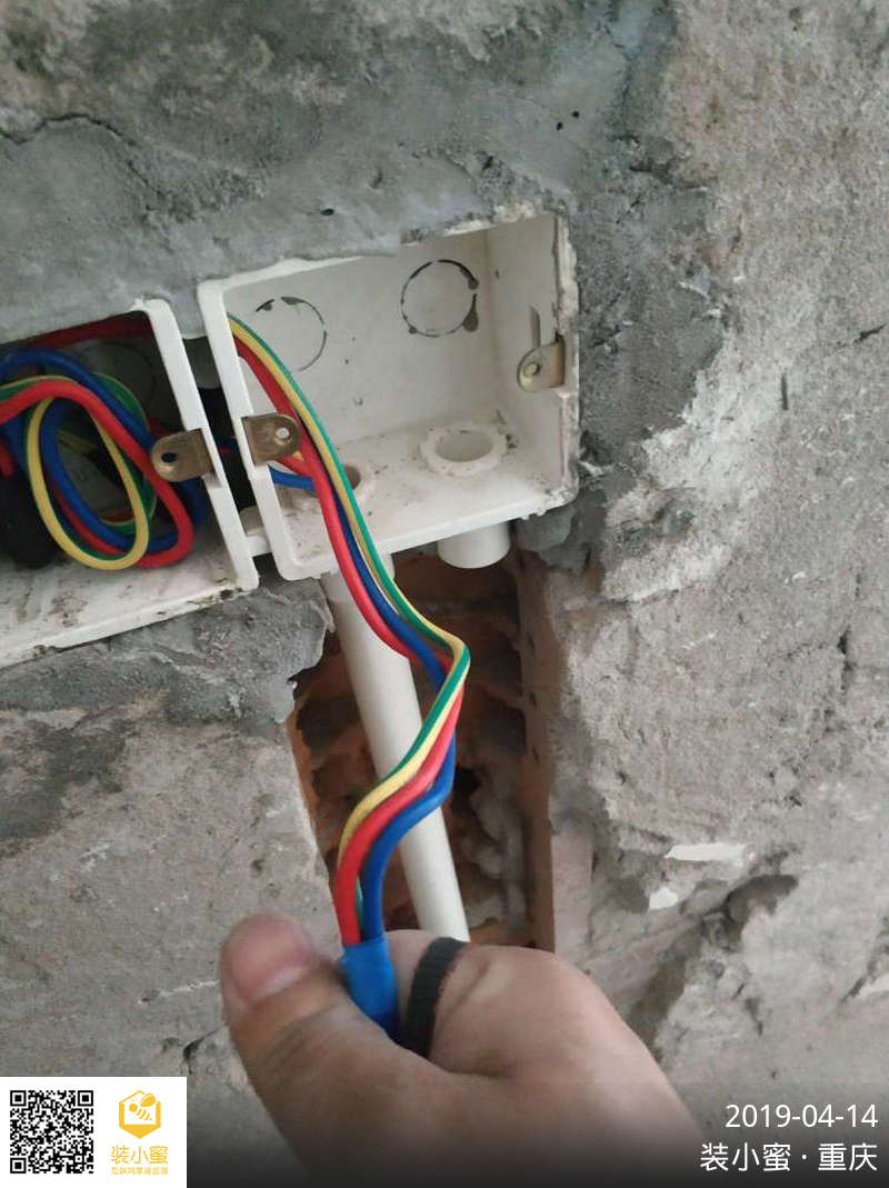

4:强弱电管交叉处缺少防干扰处理,需要做屏蔽处理。

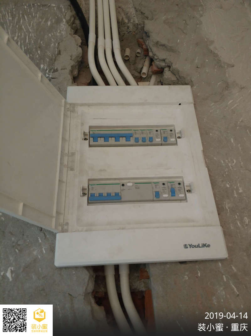

5:普通插座建议使用漏保,空调回路建议不用漏保。

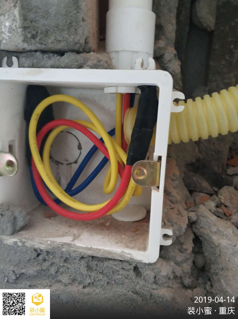

6:部分插座接地线未采用同组同径线大小,需要调整。

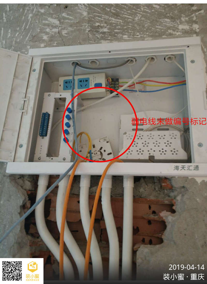

7:弱点线未做编号标记,需要加强。

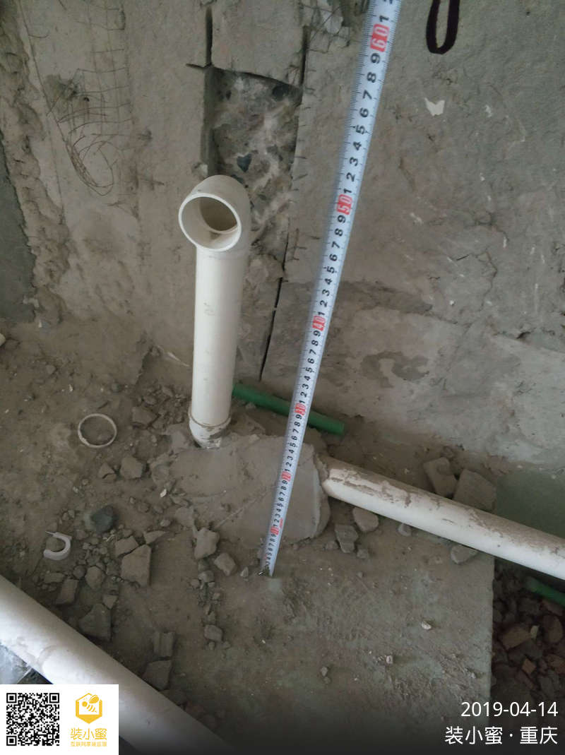

10:原地漏未做防堵塞保护,需要加强。

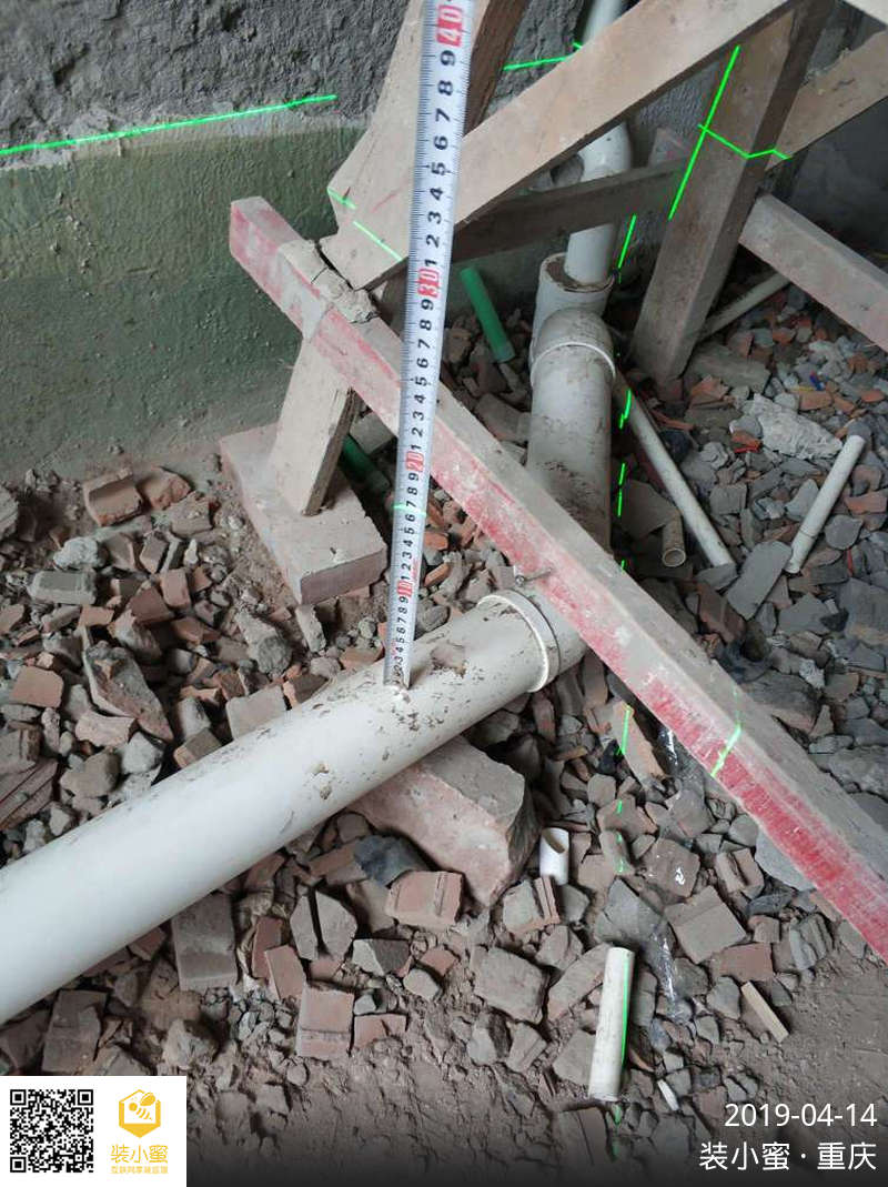

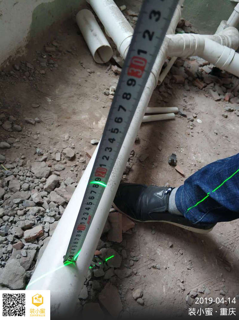

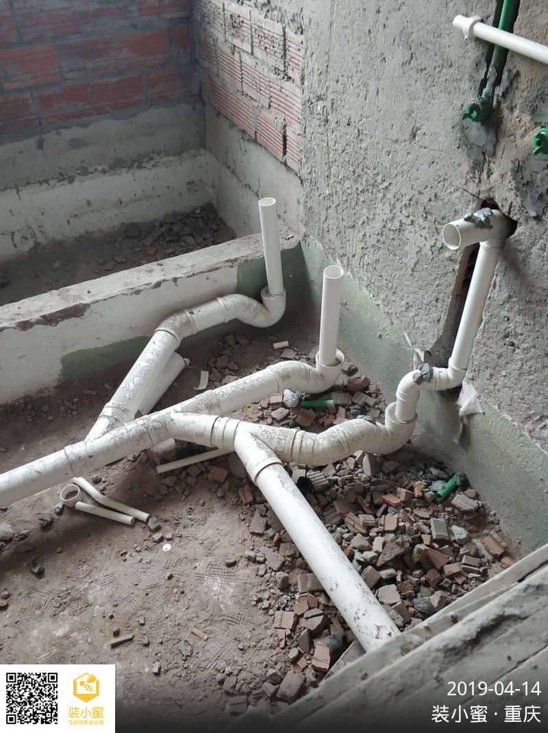

12:次卫小便斗下水管,未使用沉水湾防臭,需要调整。
13:次卫马桶立管粘接不牢固,需要处理。

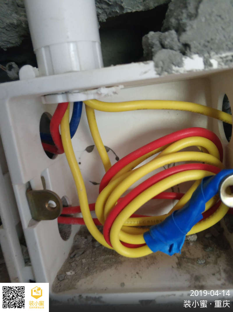

14:全屋导线并线不规范,需要处理。
15:全屋6个回路分配不合理,建议增设部分大功率单独插座。
16:部分水管焊接不规范,需要调整。

3:回填前,建议先做防水,把水管管口做好保护。

断路器漏保设置合理

下水管道经通水试验,排水畅通

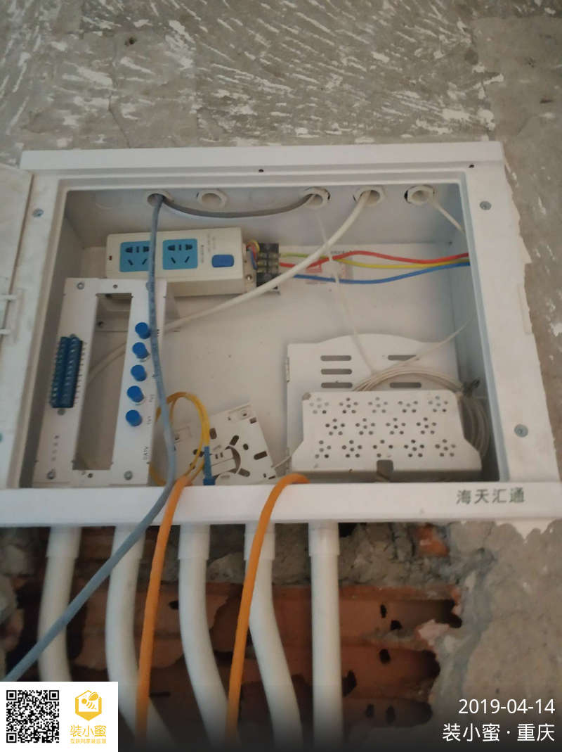

弱电线两端已编号并保护
断路器接入导线的数量符合要求

宽带入户线线管,已安装预留
