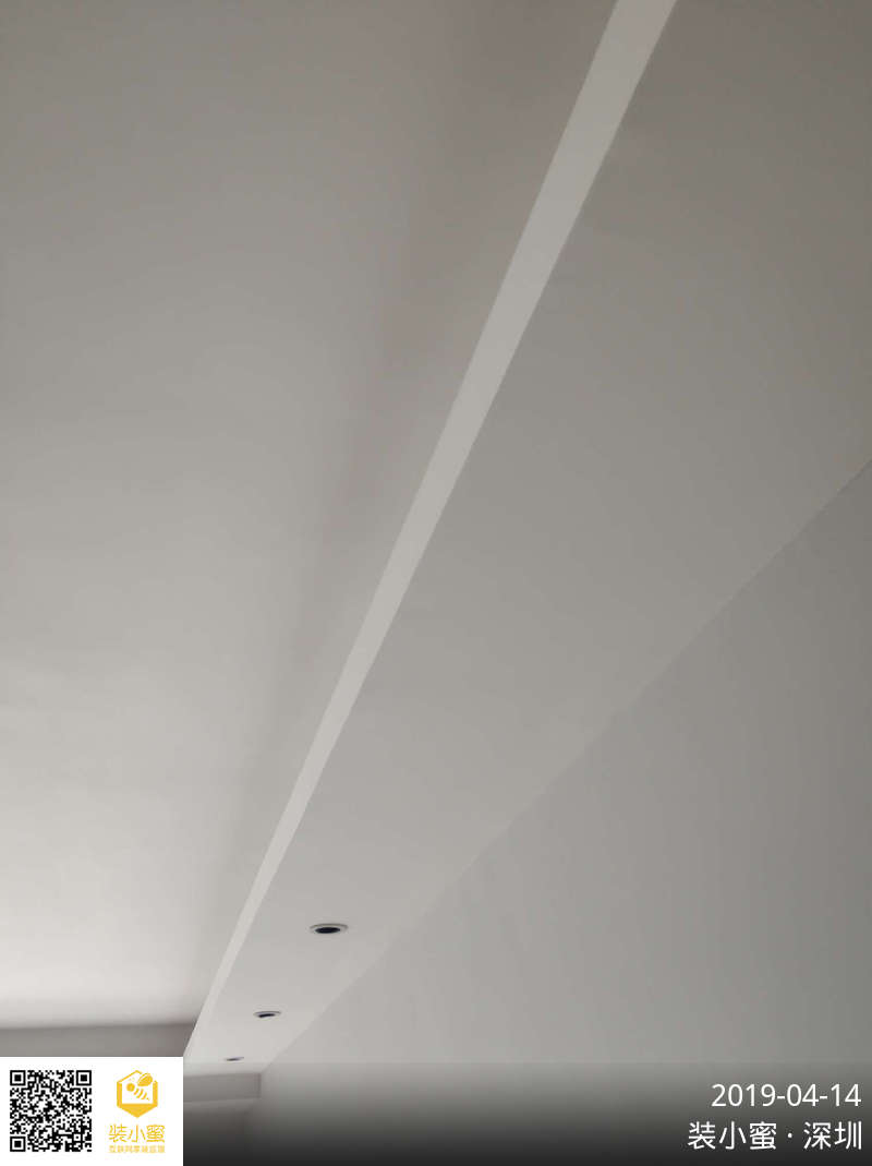

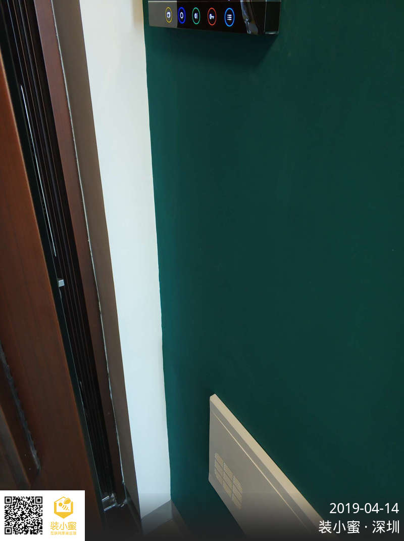

1、客厅、餐厅墙面、电视背景墙左侧墙面有明显痕迹,需处理。

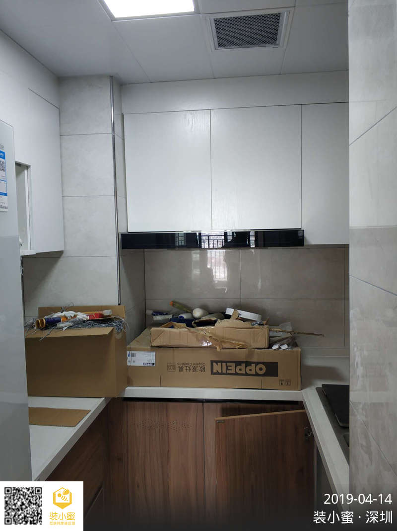

2、橱柜柜门部分有摩擦,需处理。

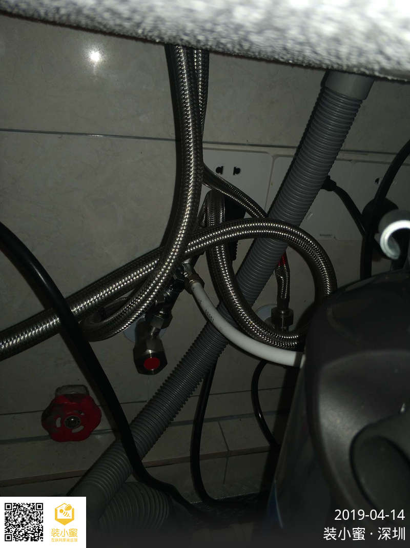

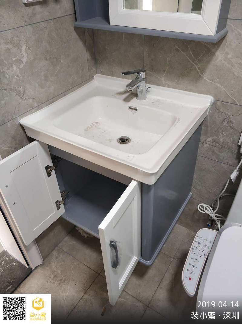

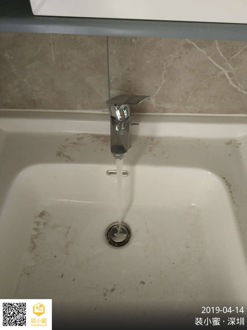

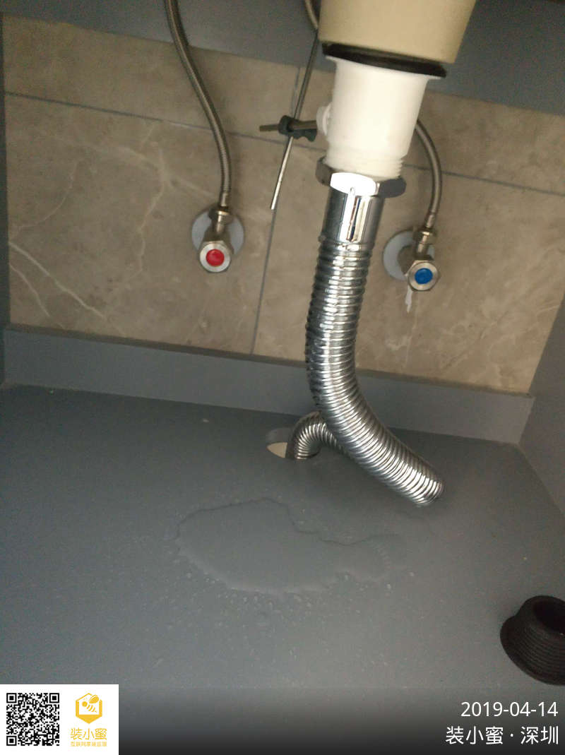

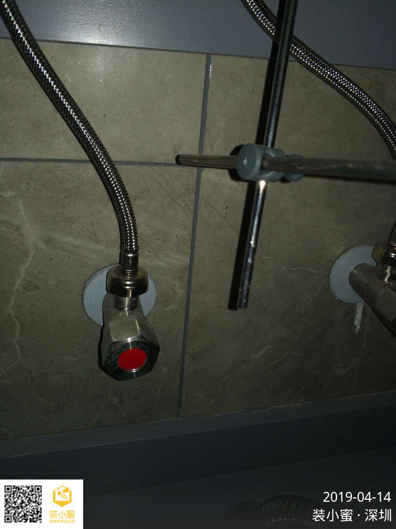

4、卫生间洗手盆下水接口处有渗水,需处理。

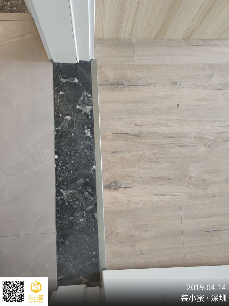

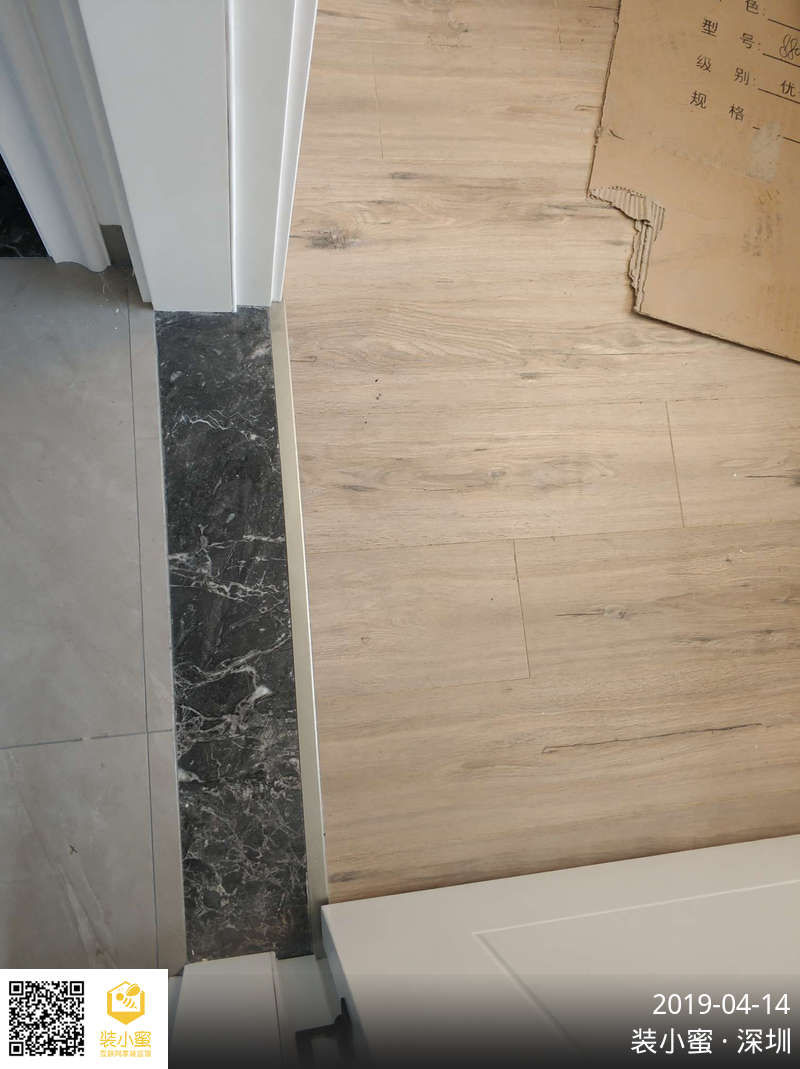

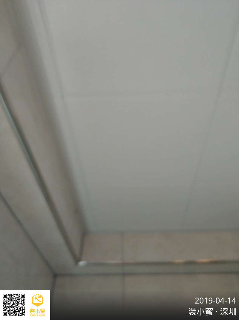

5、卫生间门套有明显缝隙,房门套有明显缝隙,需处理。
1、客厅墙面需修补、找平,再打磨涂刷乳胶漆。

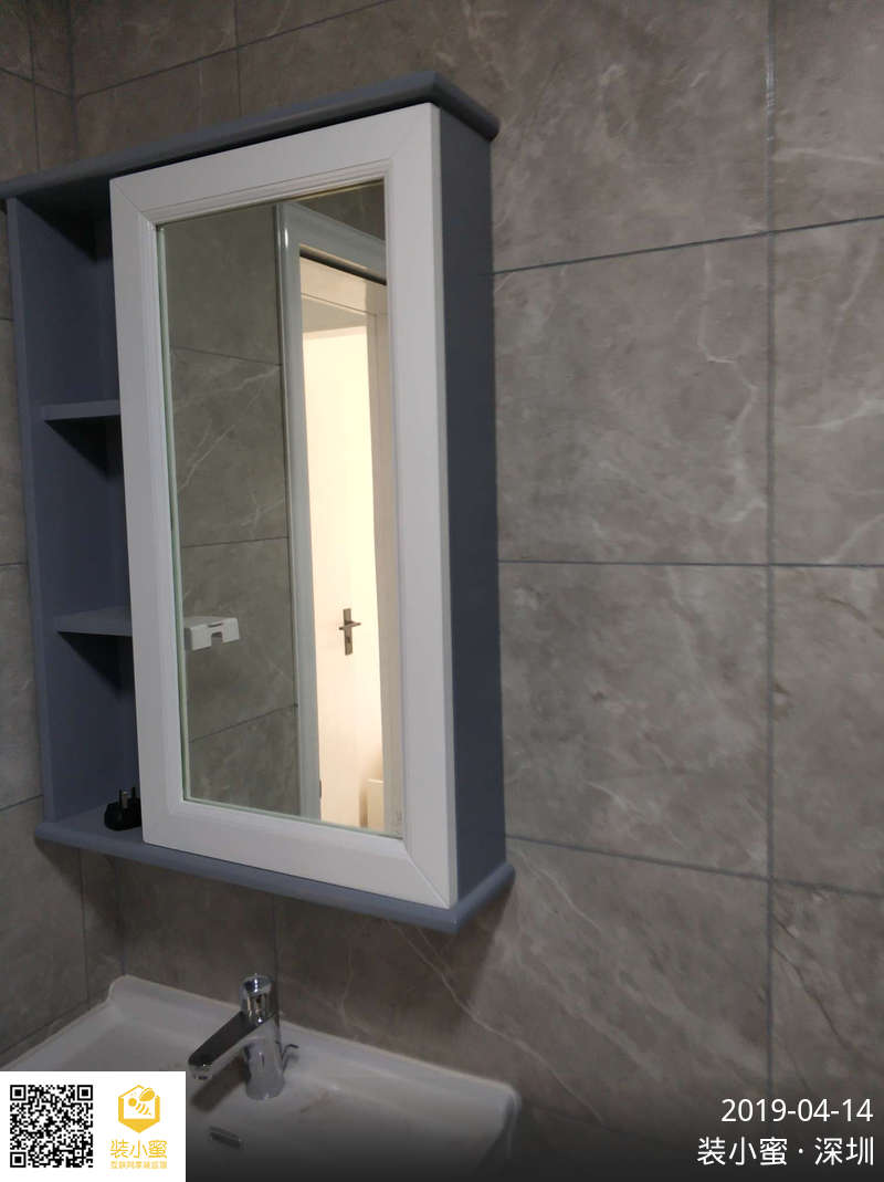

台盆排水畅通,具有存水弯功能

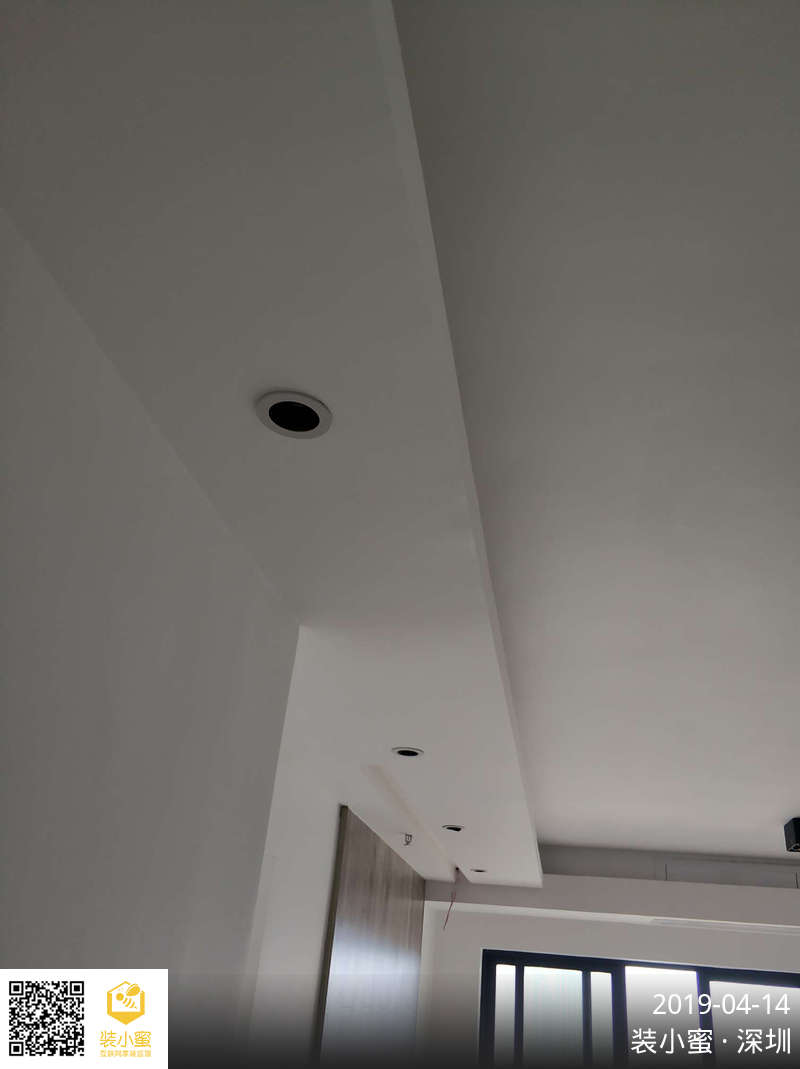

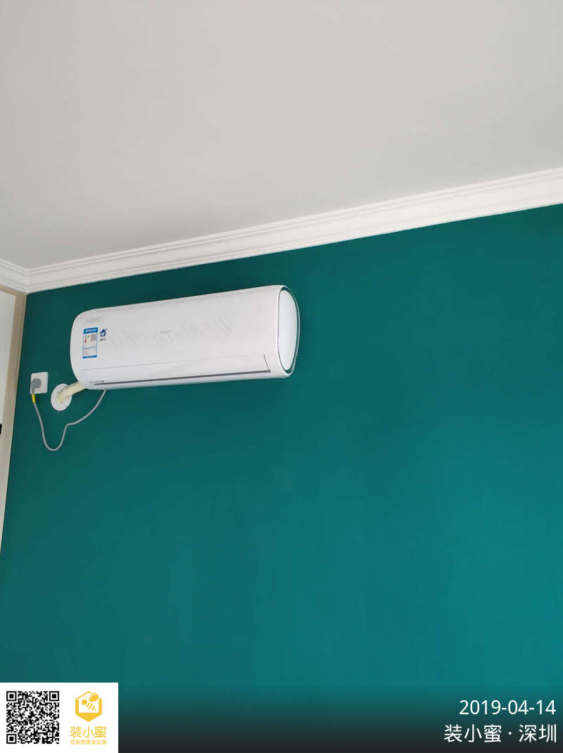

乳胶漆表面无明显缺陷,符合要求

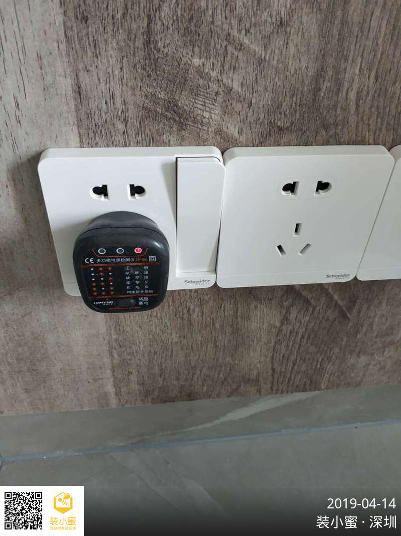

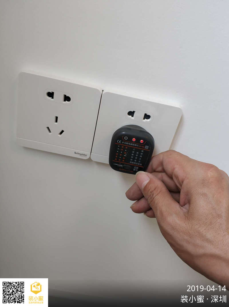

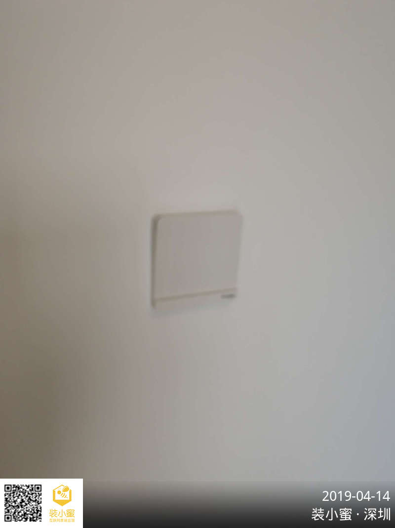

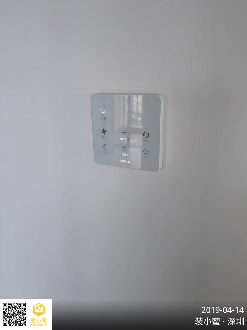

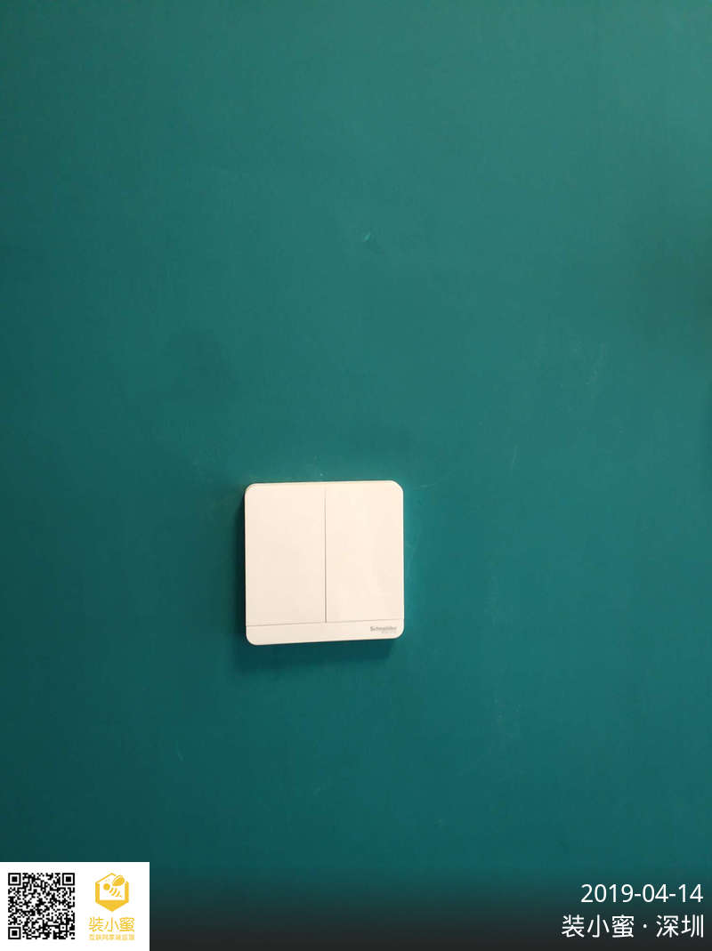

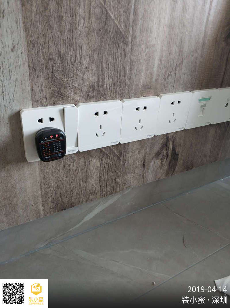

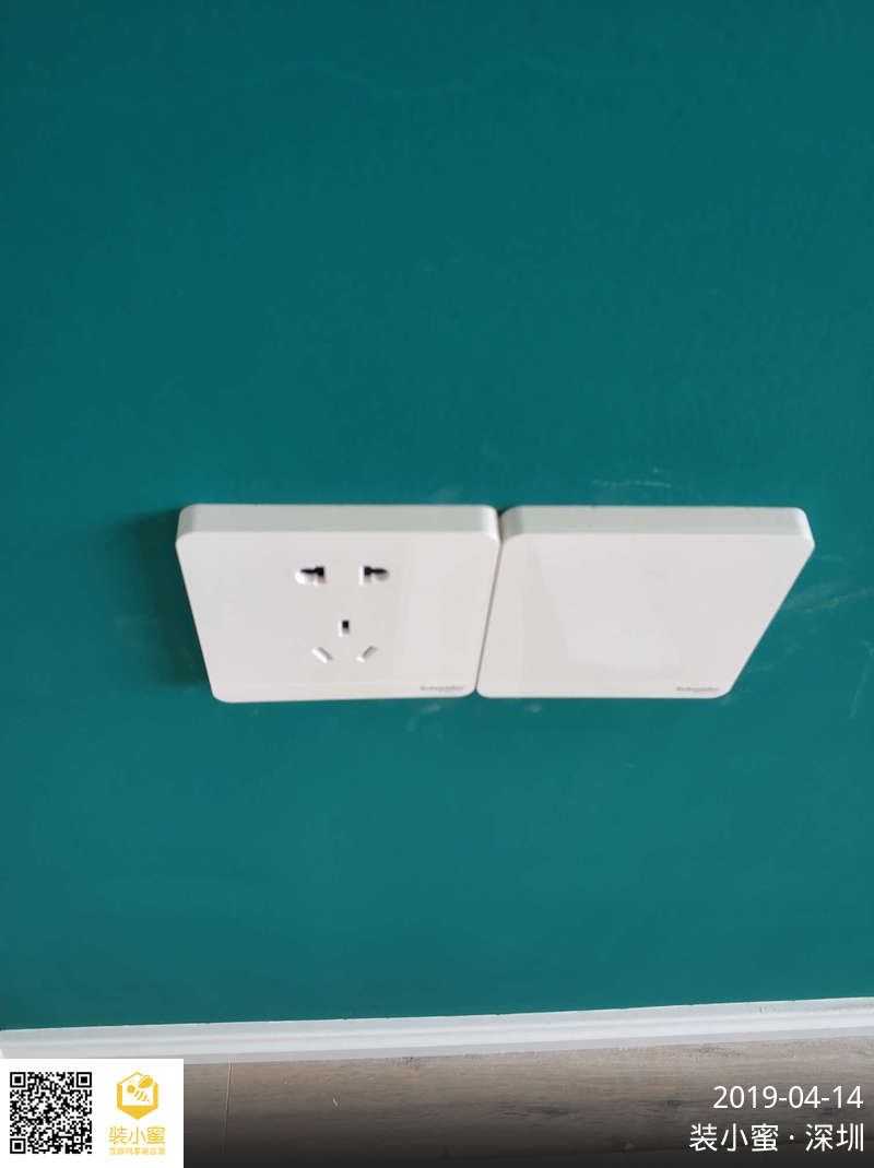

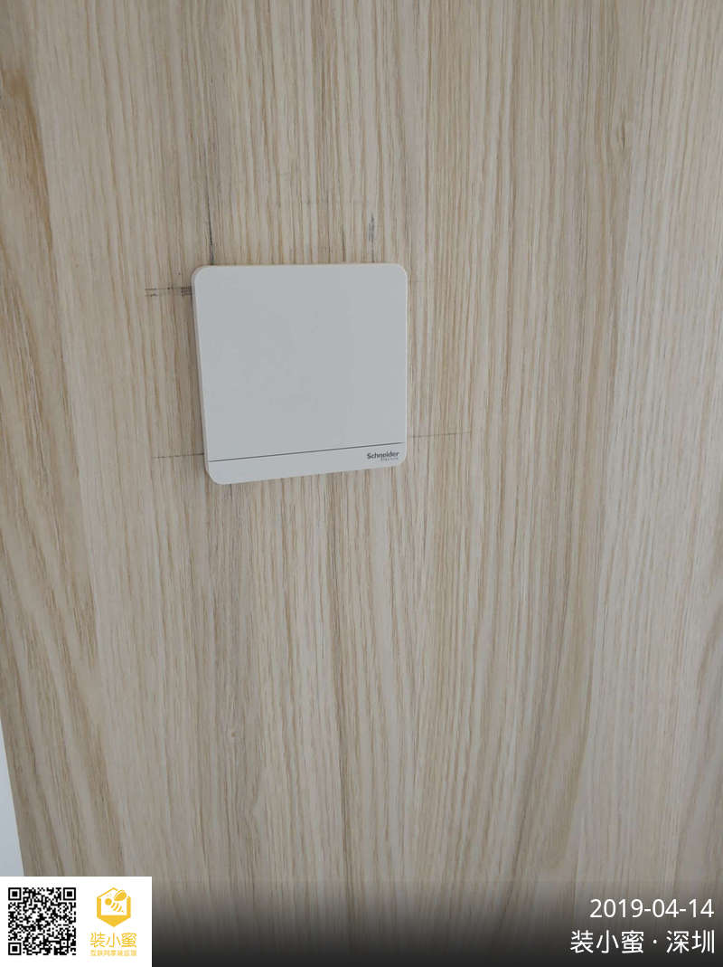

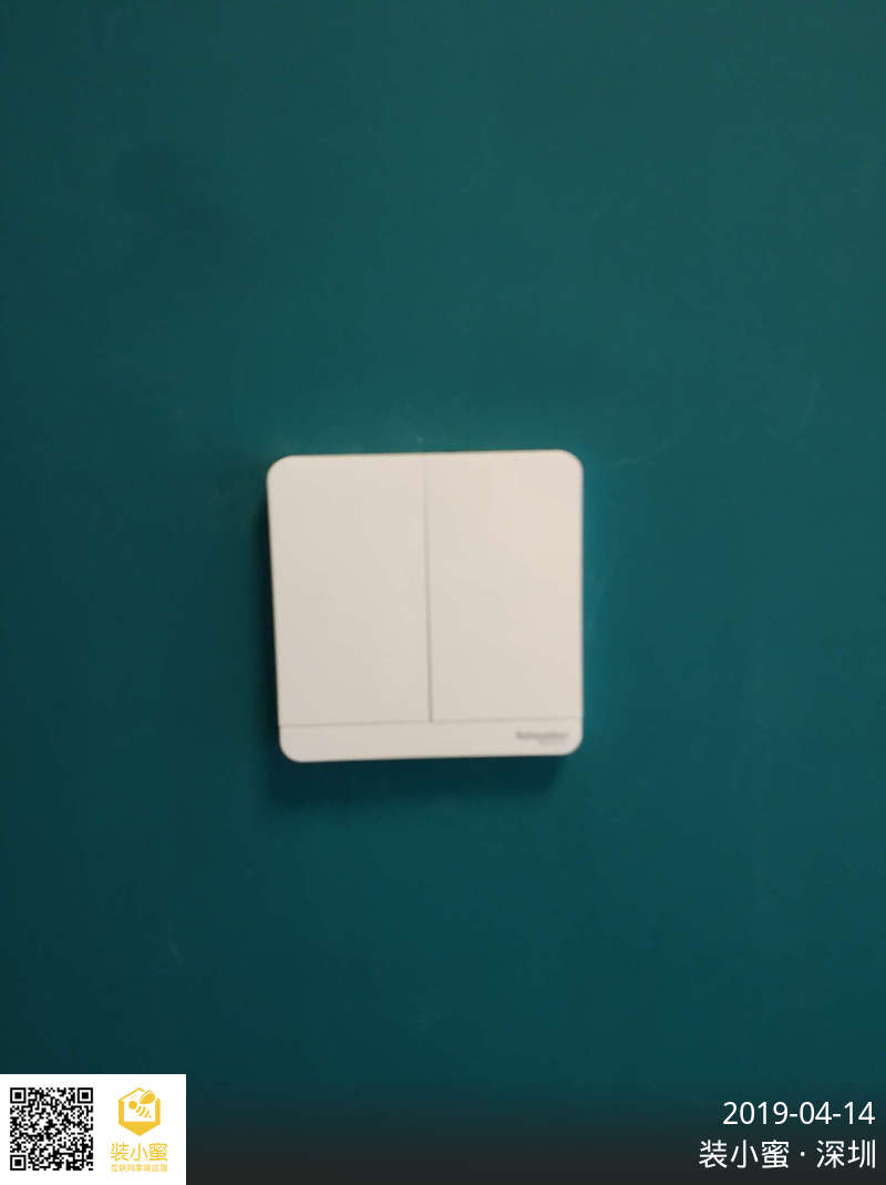

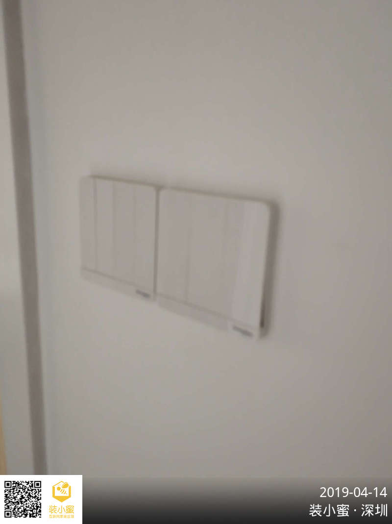

各面板安装牢固并符合要求

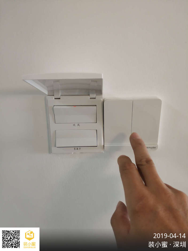

开关面板的操作与控制正常

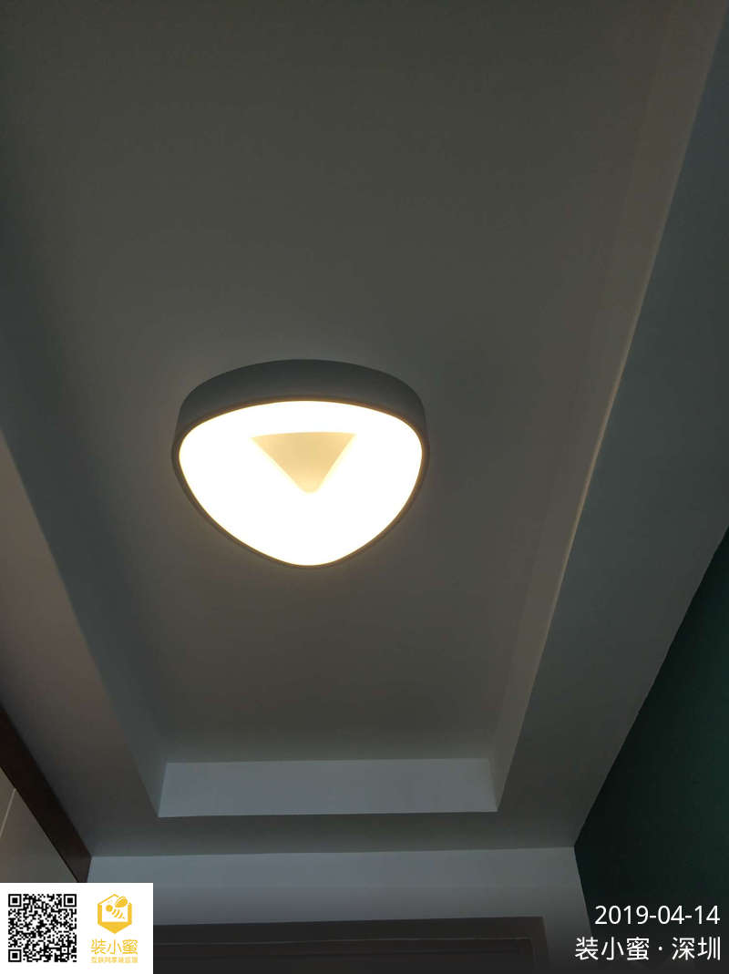

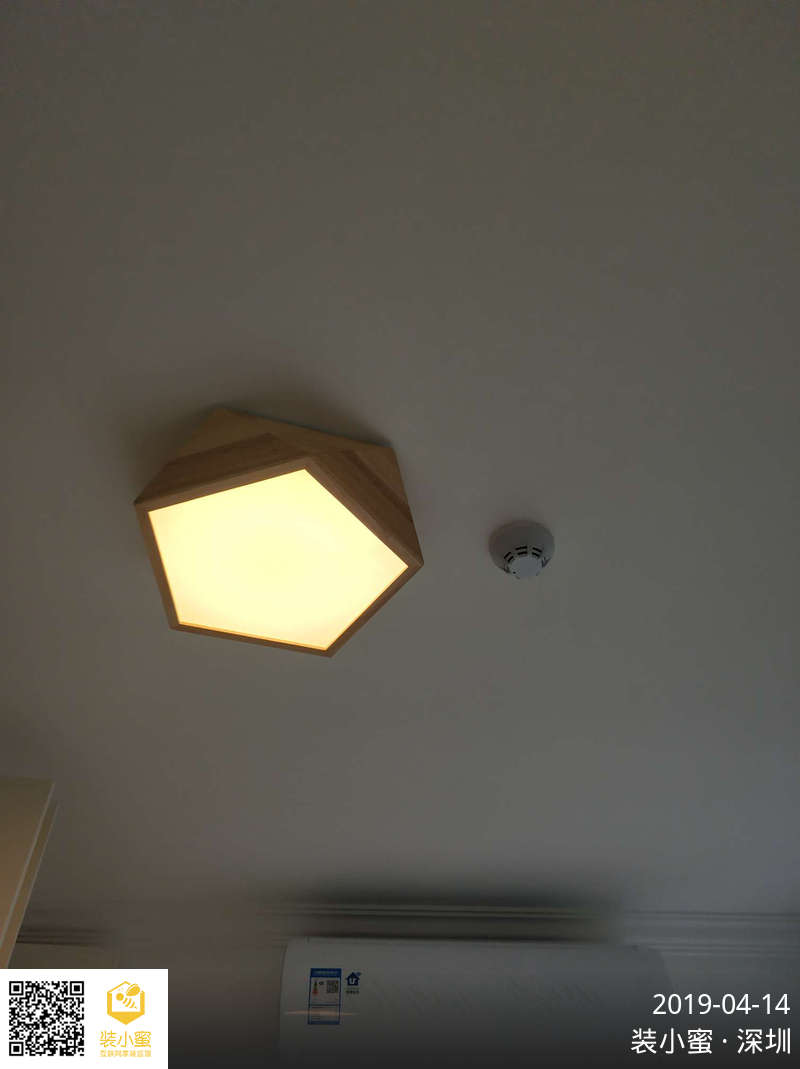

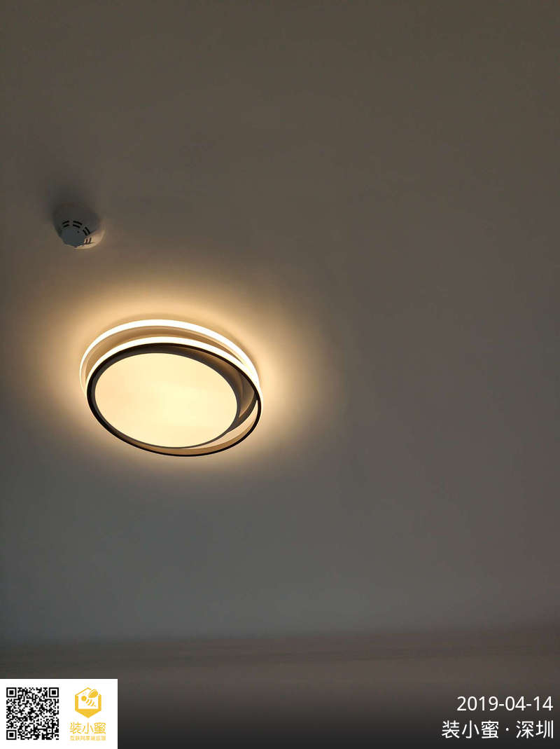

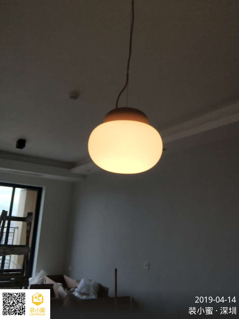

灯具安装符合要求

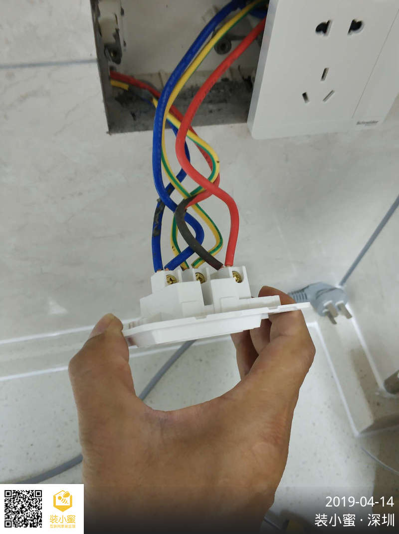

拆卸部分面板,内部接线规范

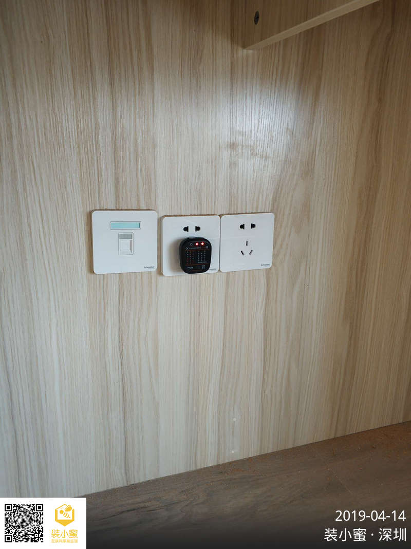

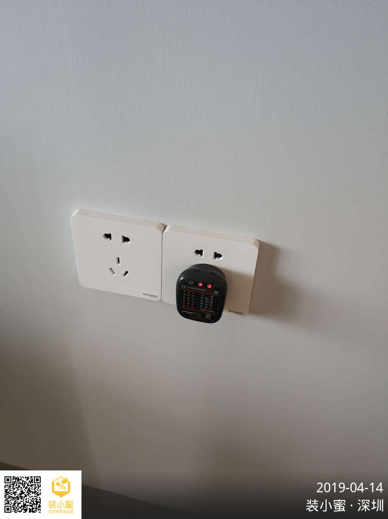

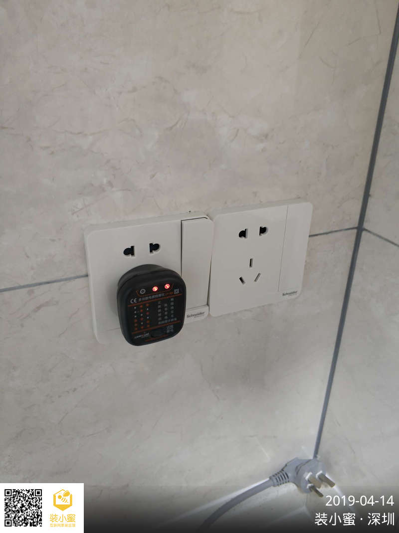

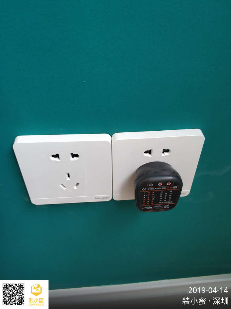

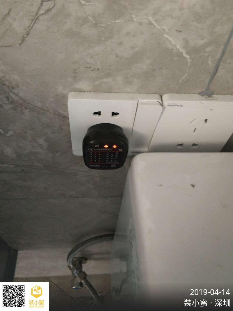

插座面板经通电检测,工作正常

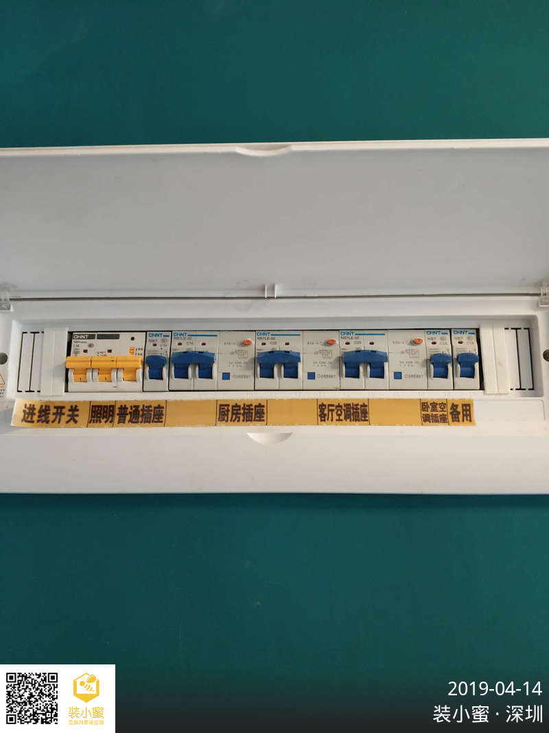

各回路名称标识贴正确

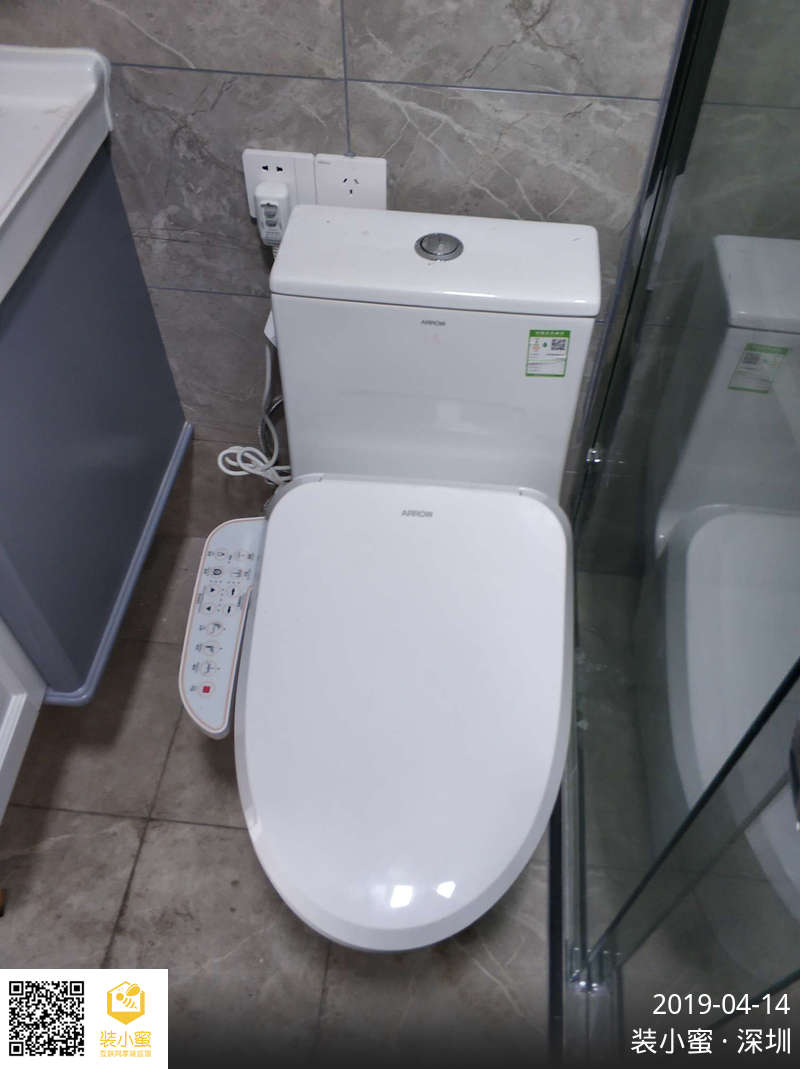

各卫浴安装牢固,表面完整

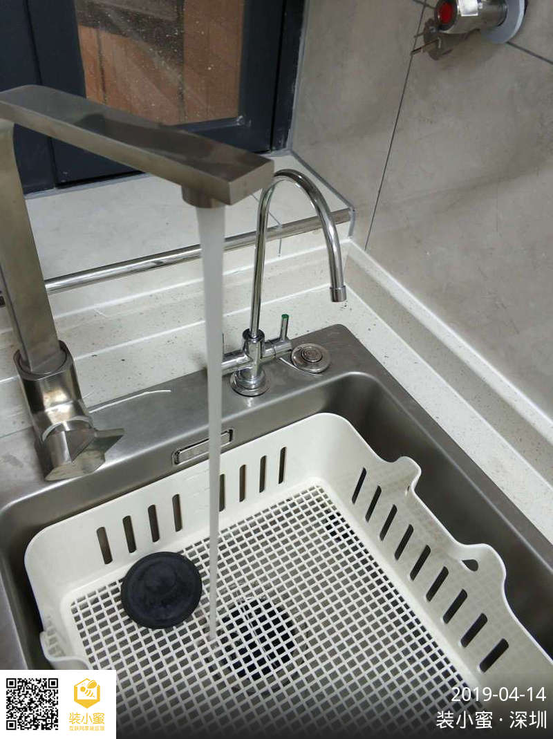

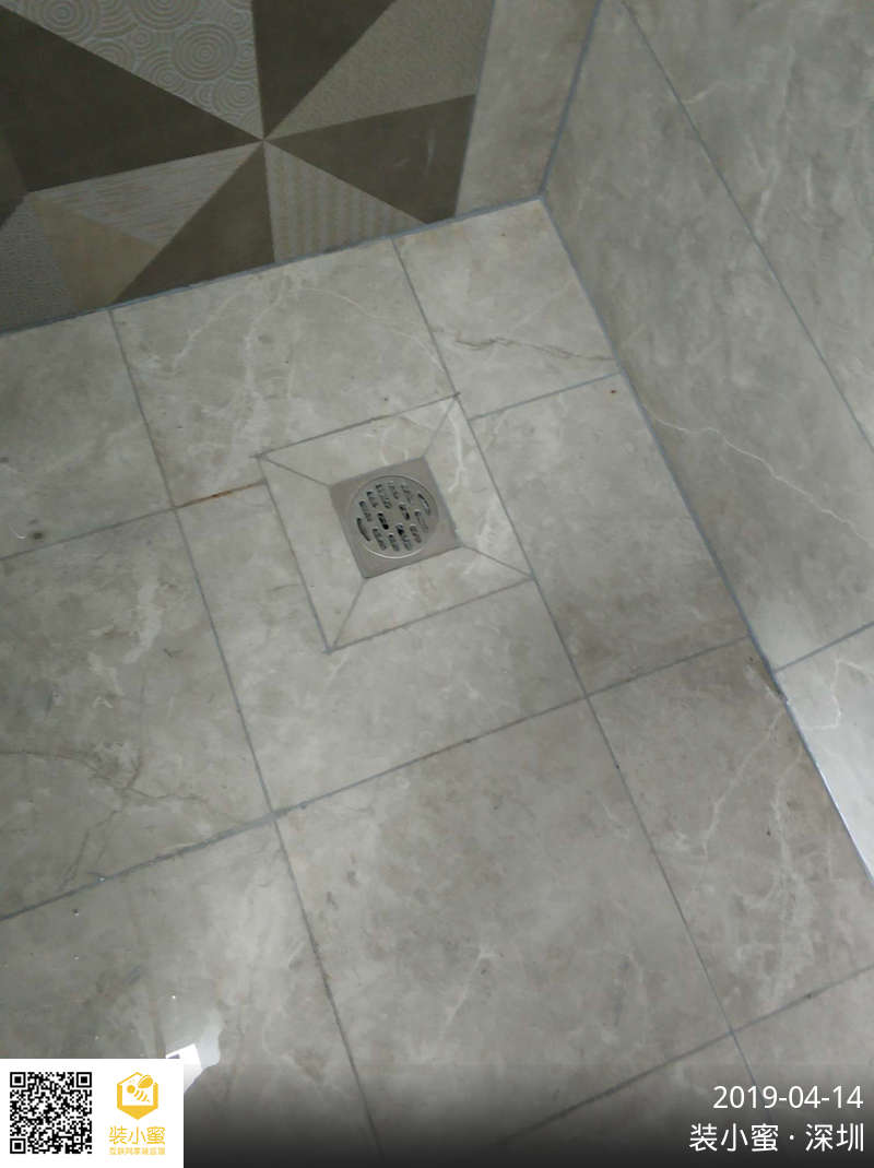

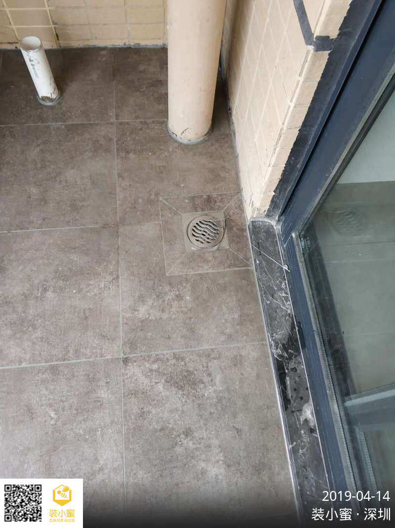

其他设备排水时地漏无返水

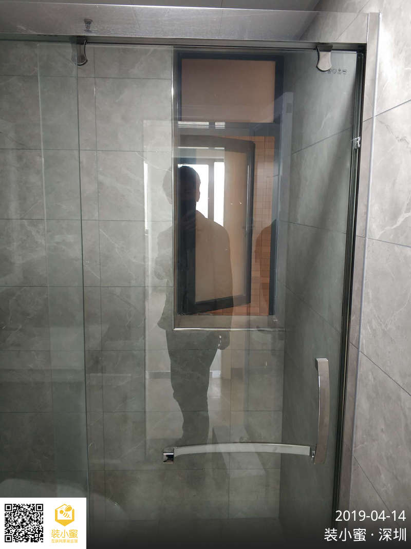

淋浴房排水畅通
龙头安装牢固,无渗漏
龙头开闭灵活,控制正常
角阀开闭正常,无渗漏
软管安装牢固,无渗漏

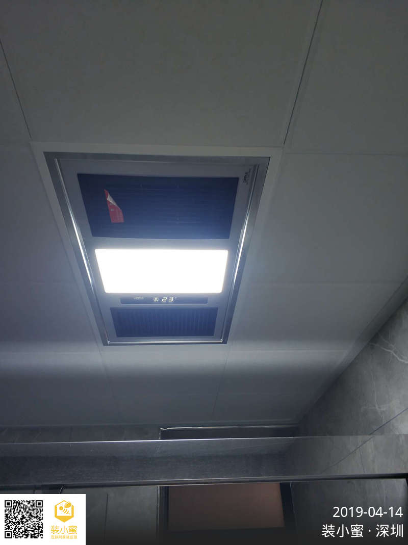

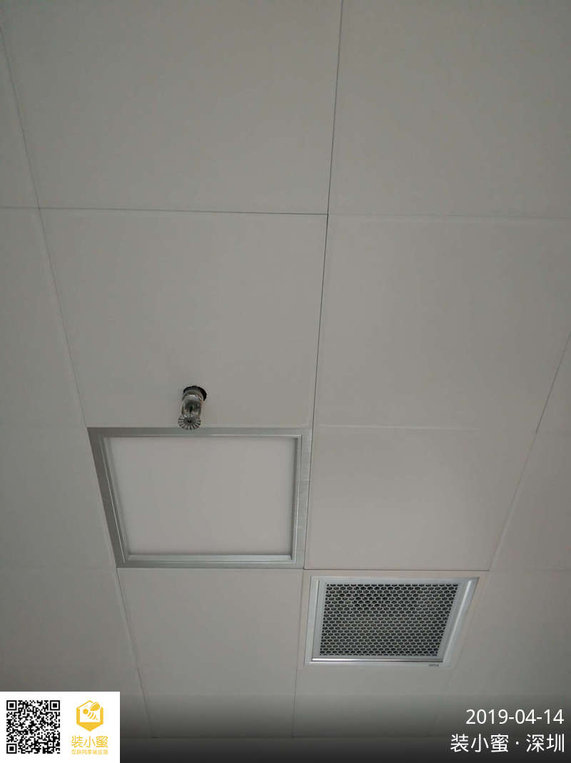

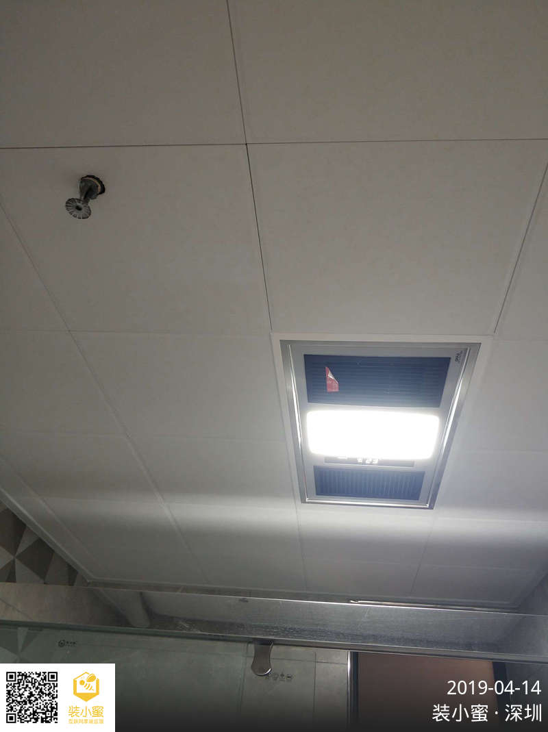

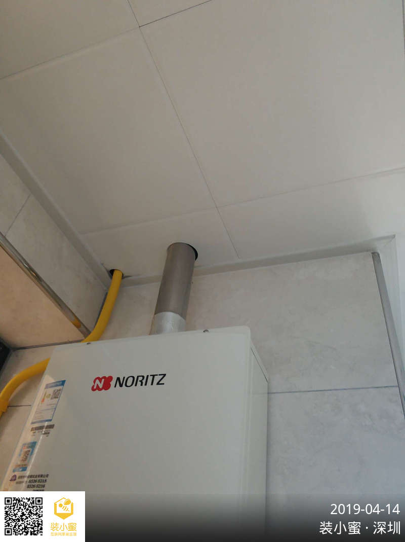

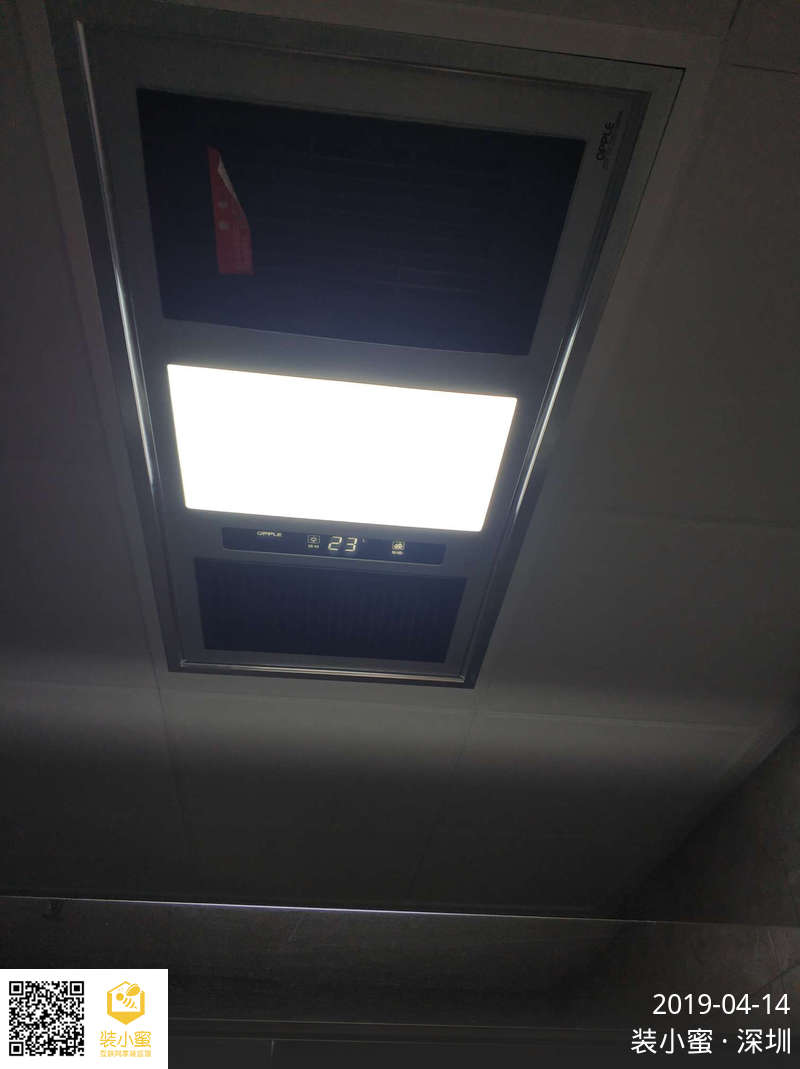

浴霸或暖风设备工作正常

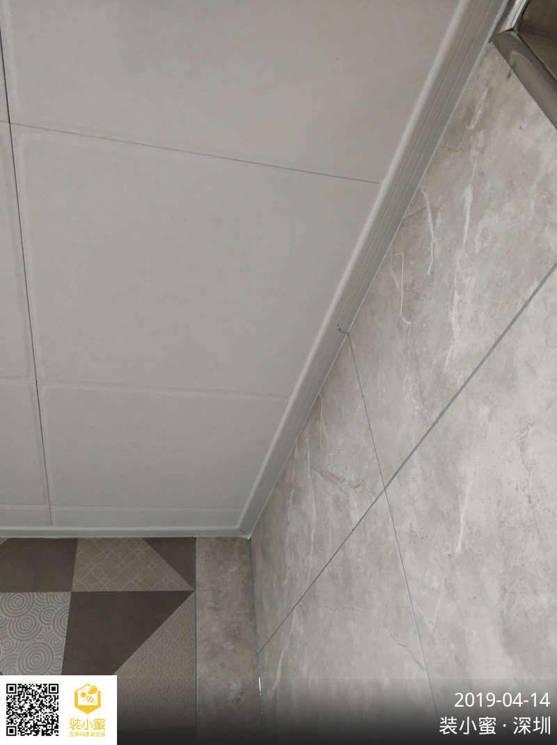

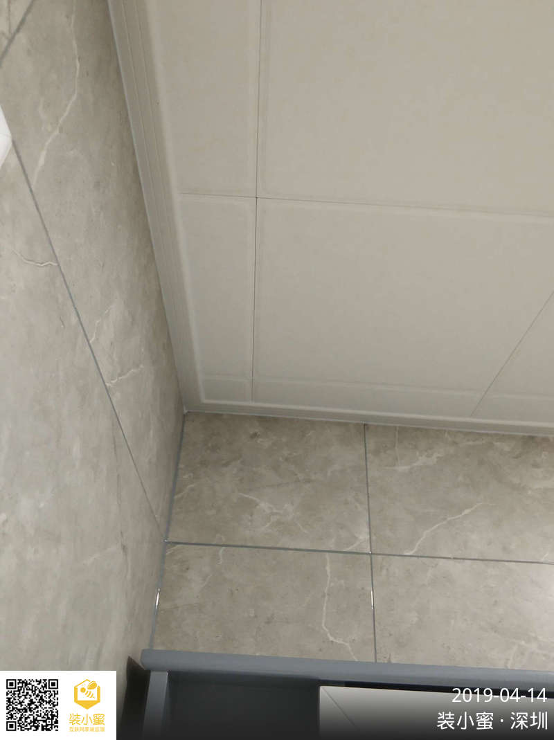

表面完整,材质色泽一致

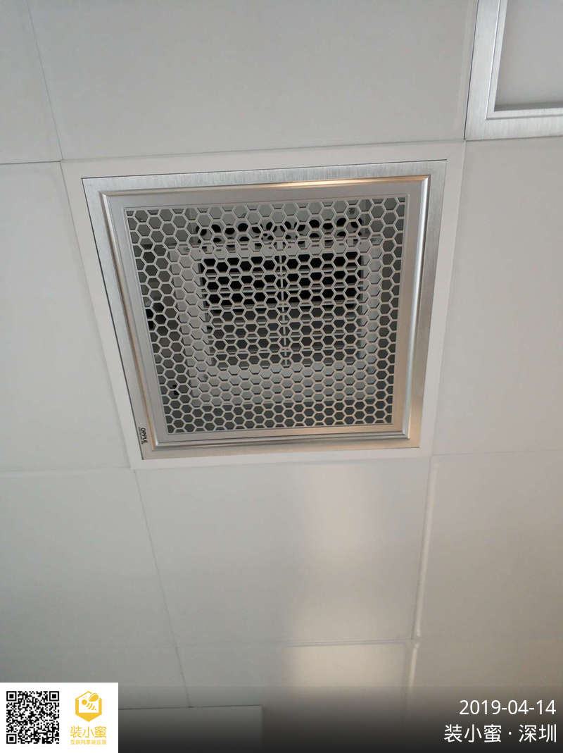

排气扇排风工作正常

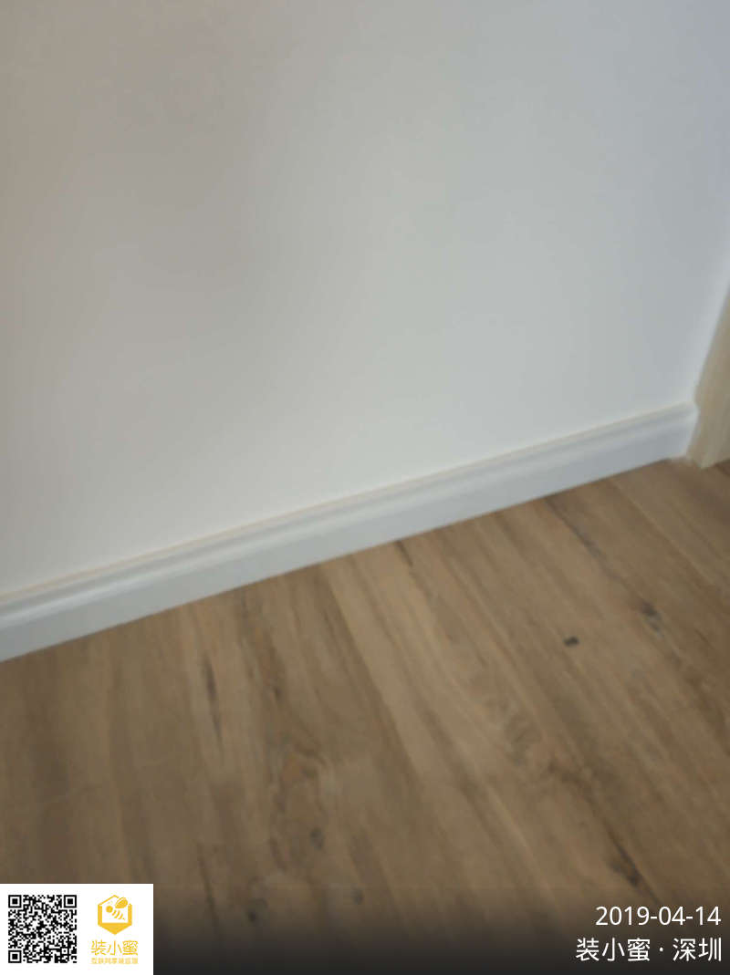

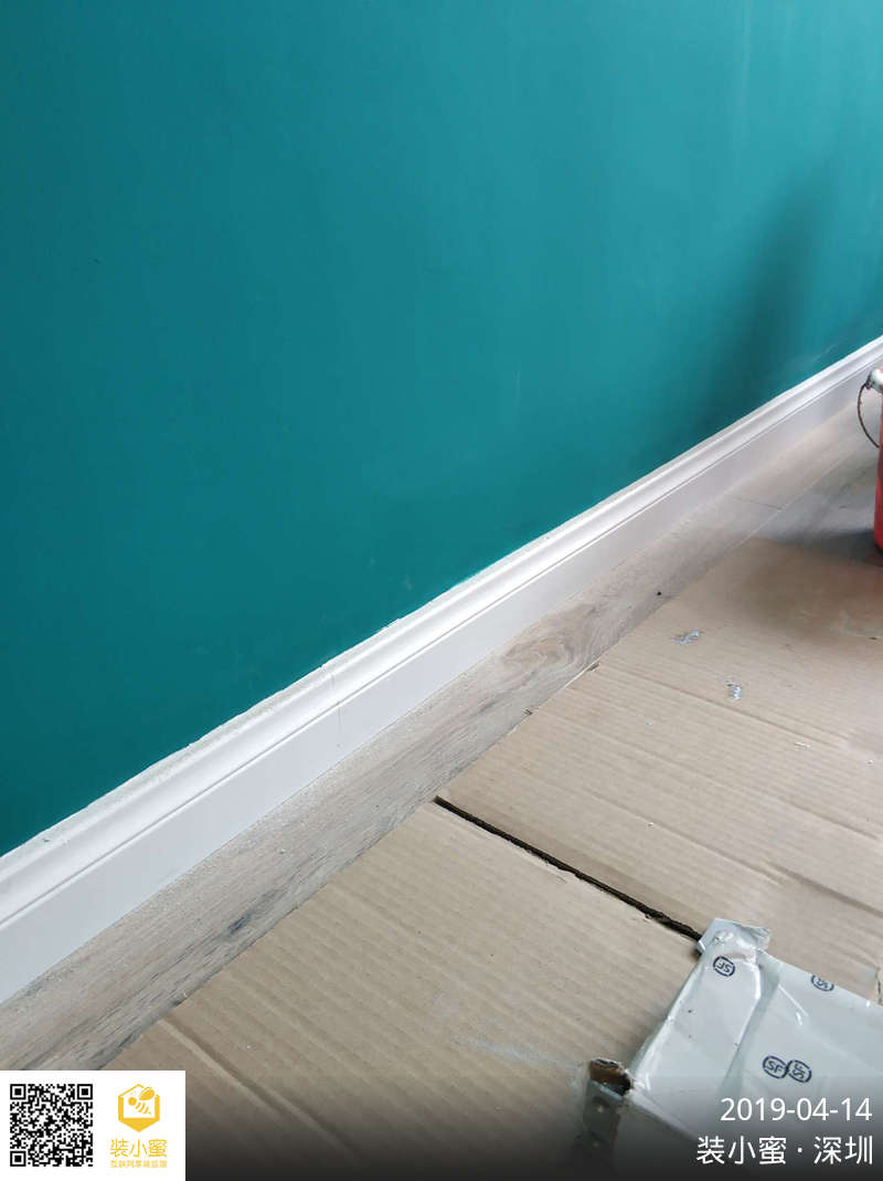

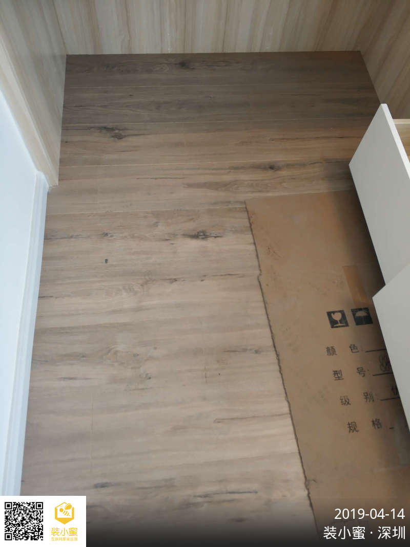

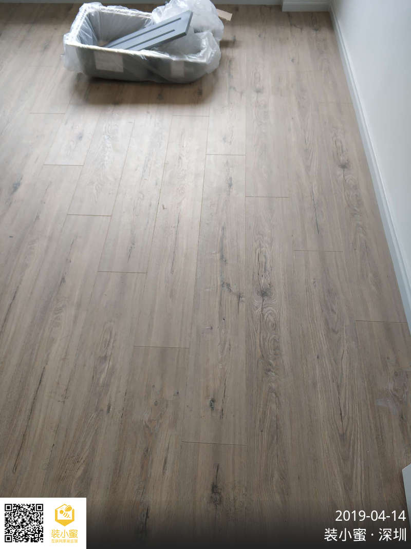

地板表面平整,无明显变形
安装牢固,拼接质量符合要求

收口条安装牢固,符合要求

造型(灯槽)处边口平直

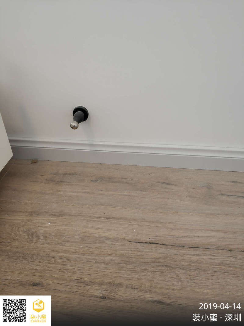

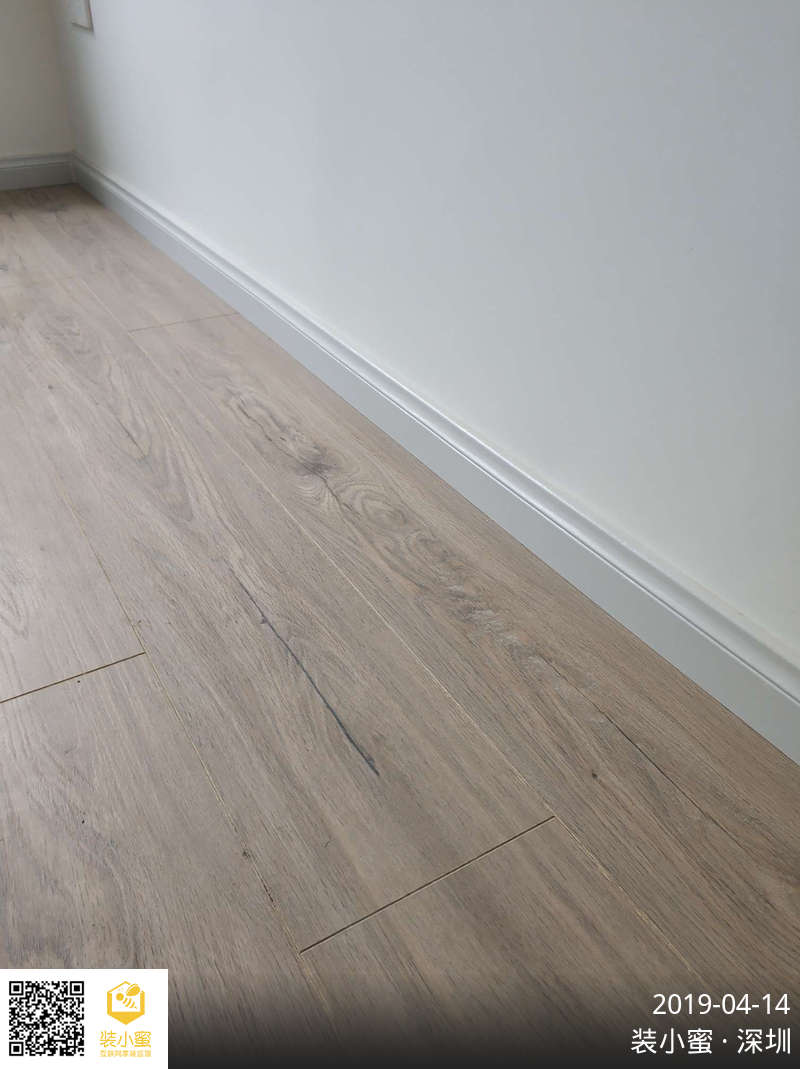

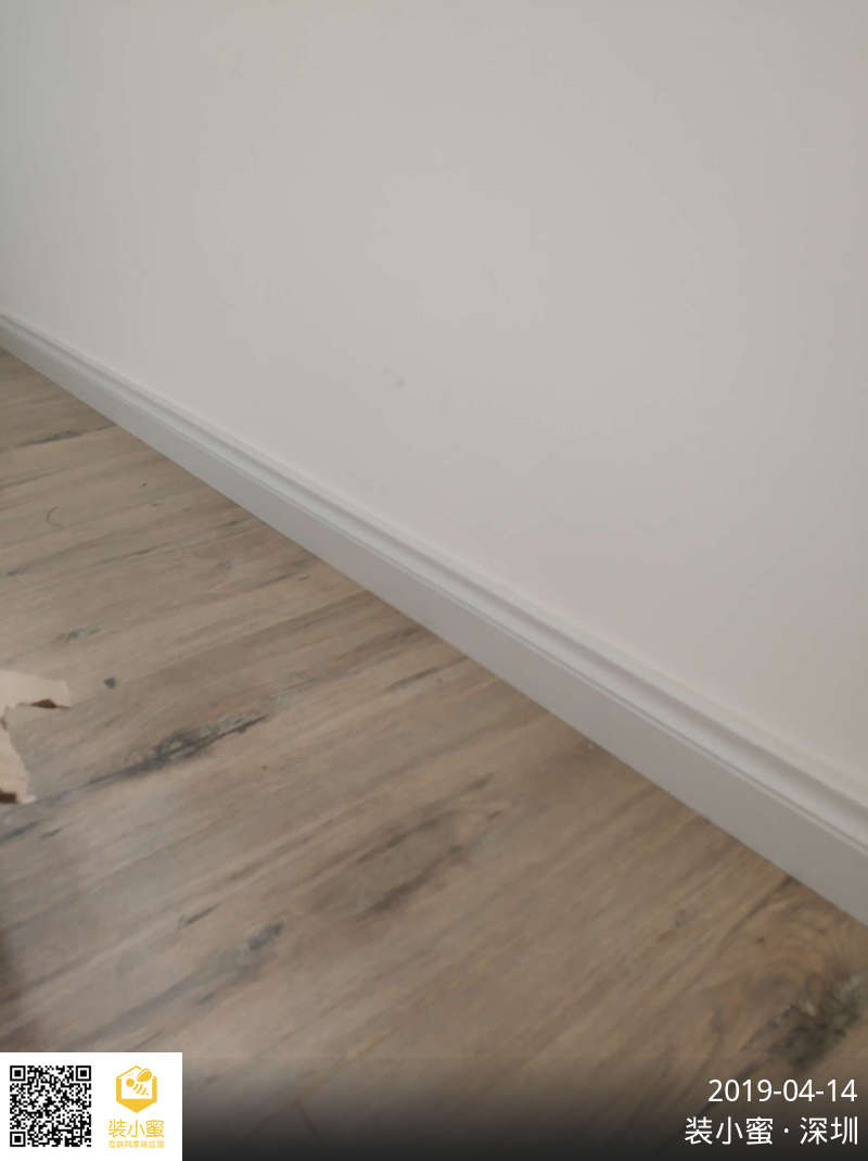

踢脚线安装质量符合要求
