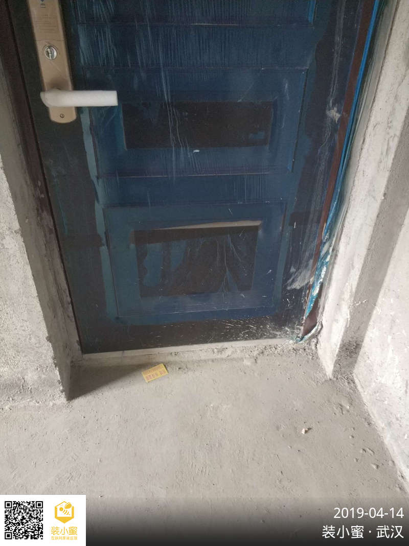

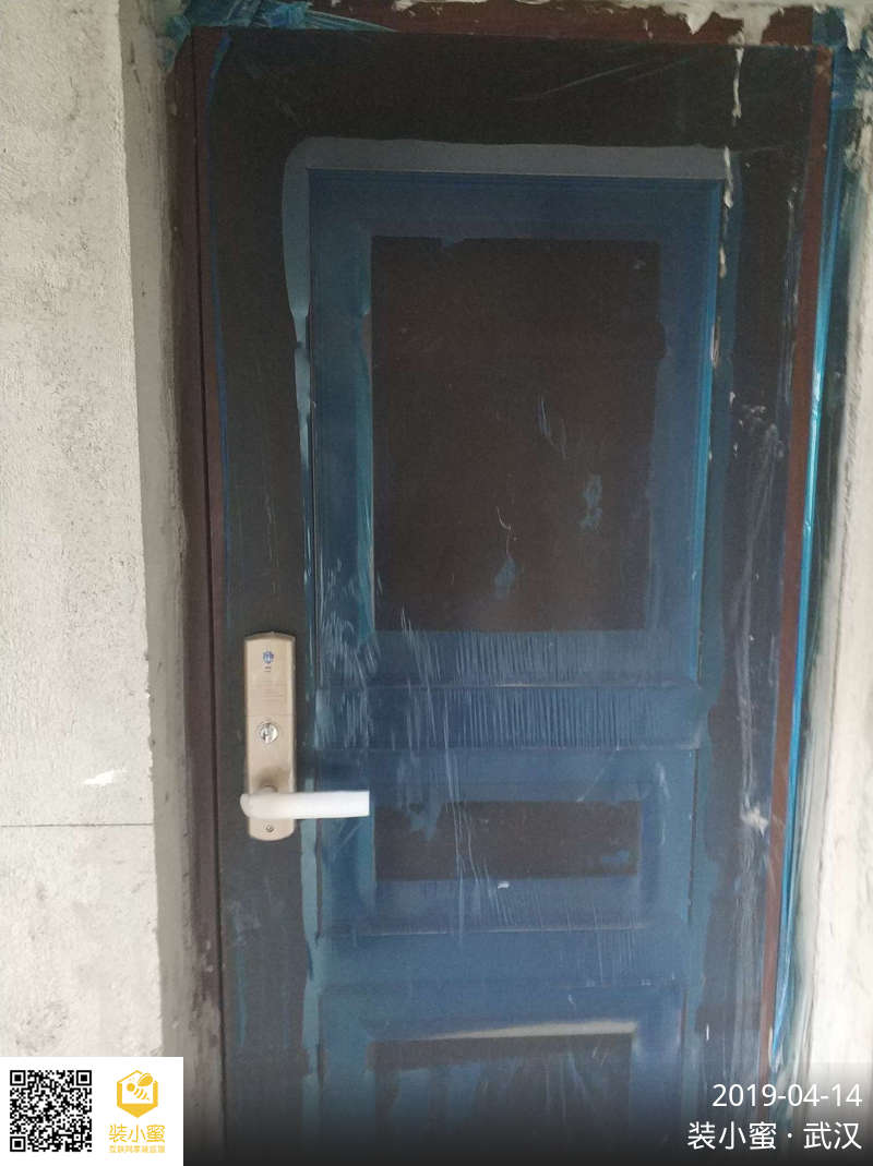

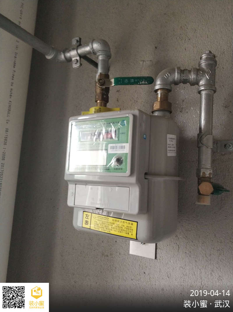

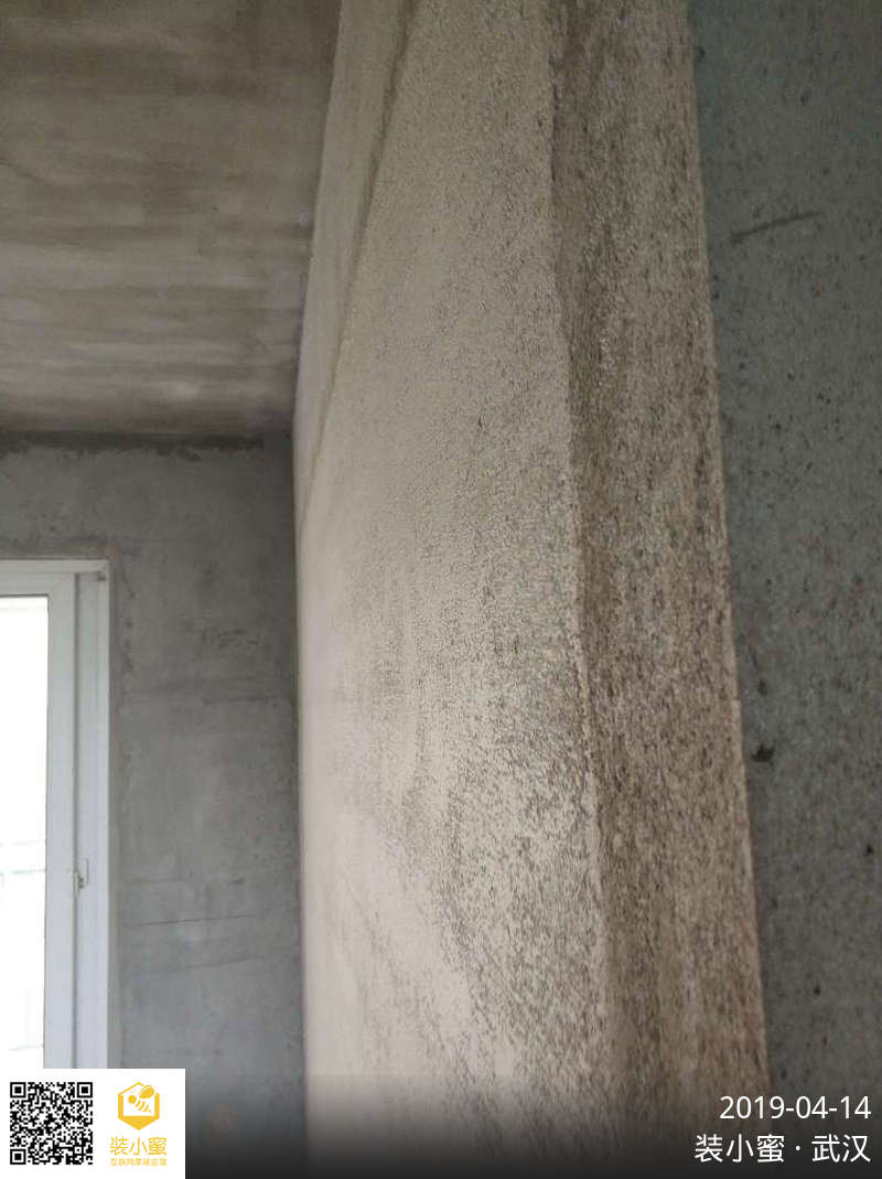

应客户预约今日监理上门同客户以及家人一起进行原房勘察服务。原房弱电门禁系统,自来水,燃气管道燃气表入户正常。下水因客户还没有通水无法正常检查。
通过现场巡查发现:

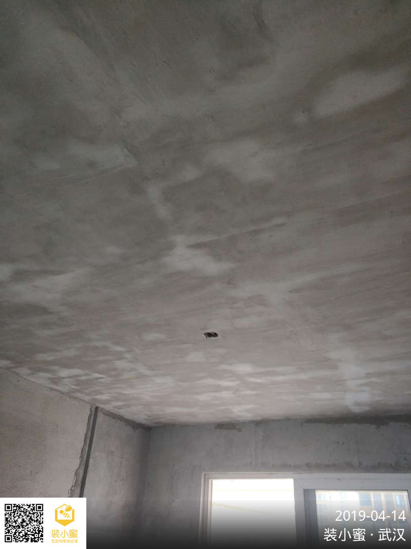

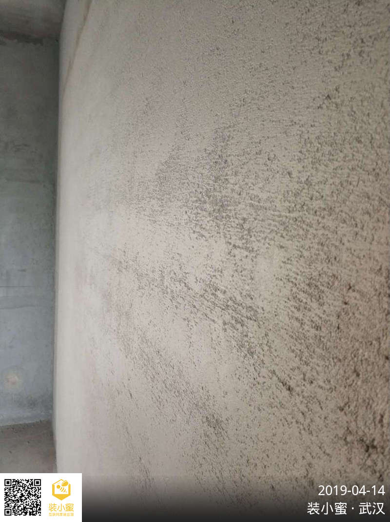

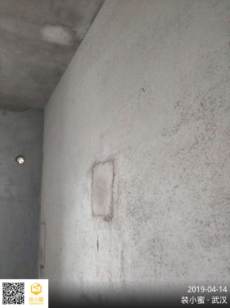

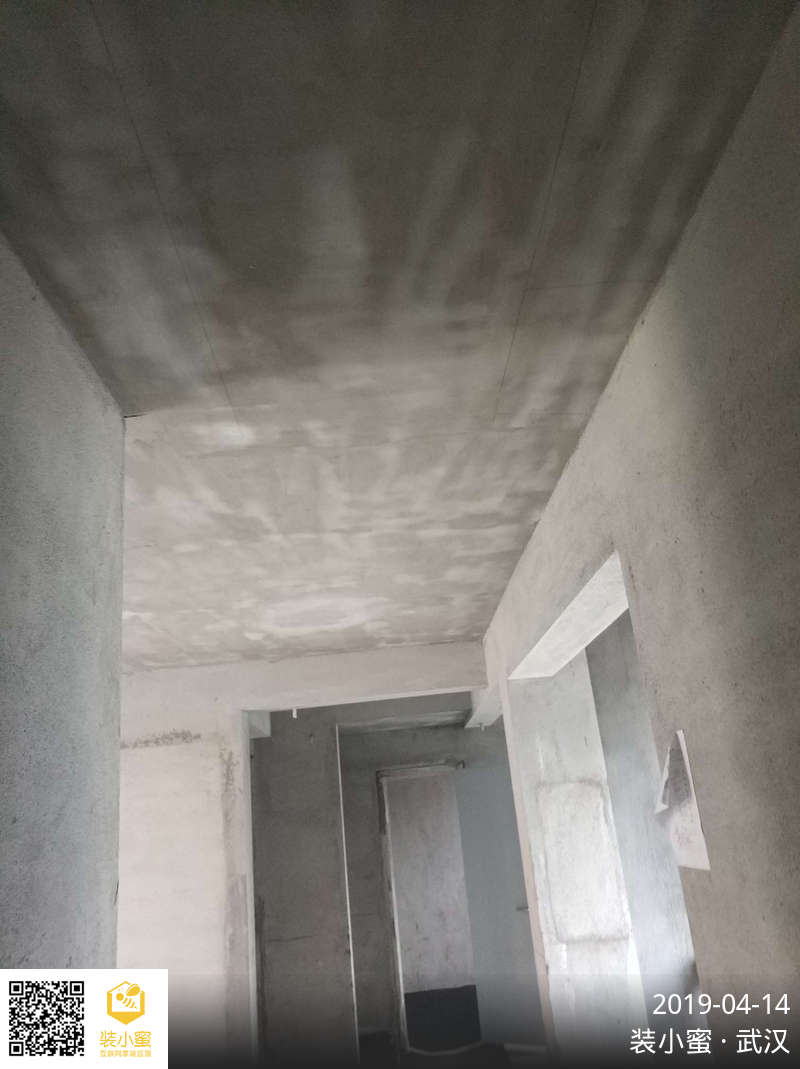

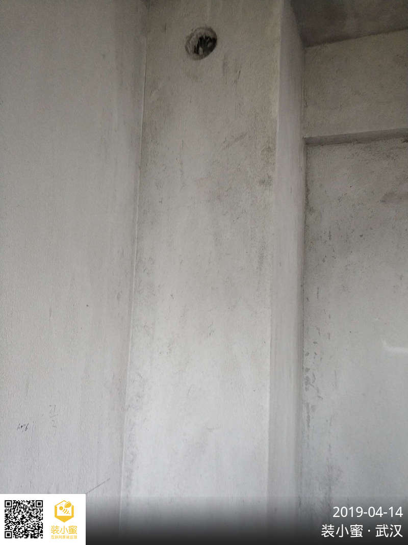

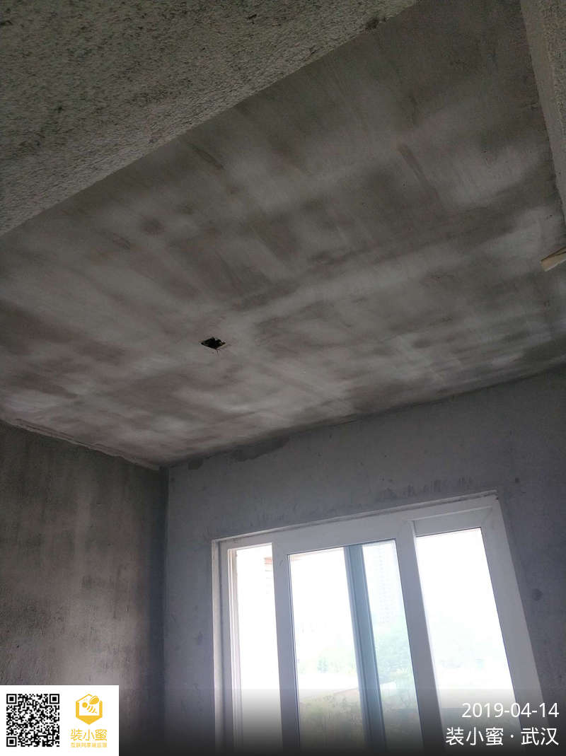

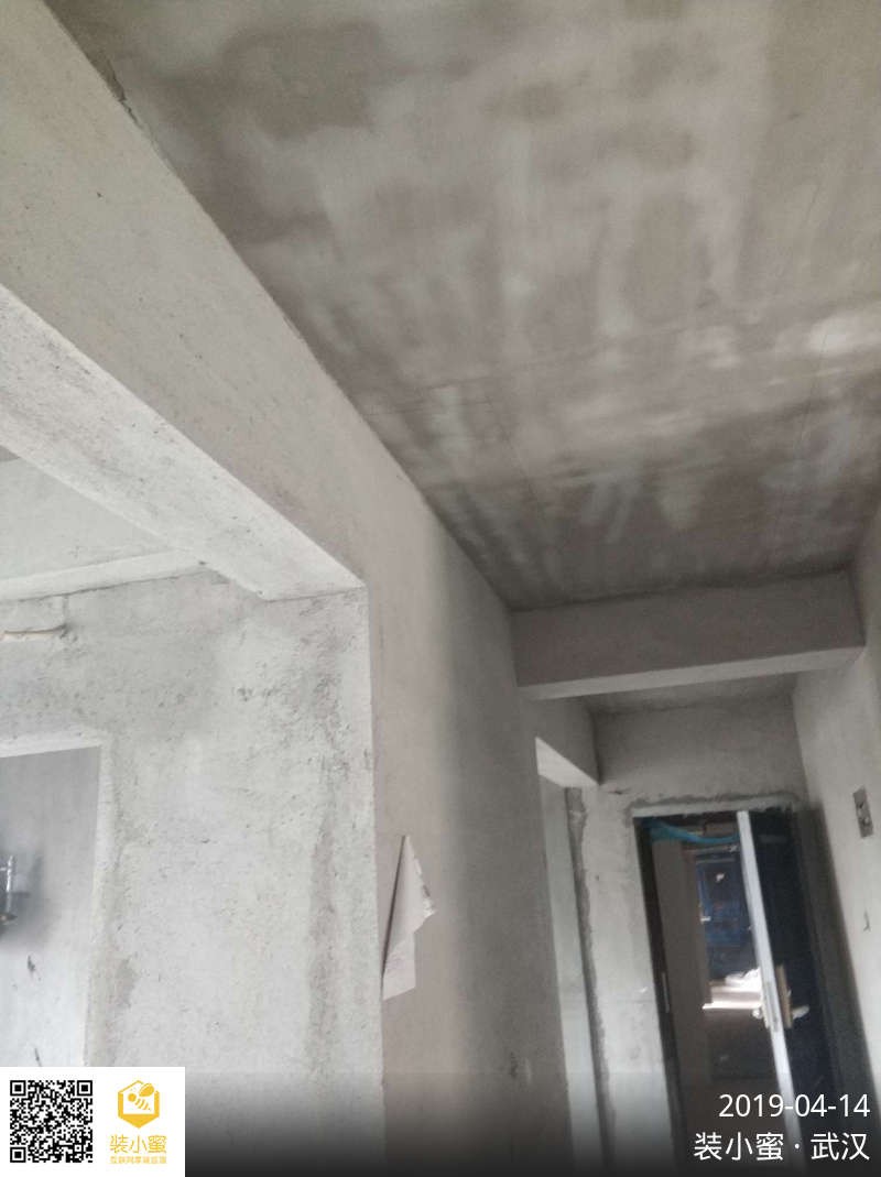

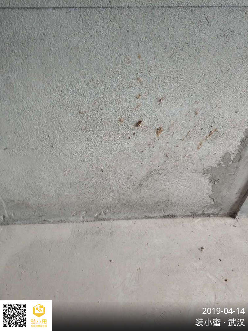

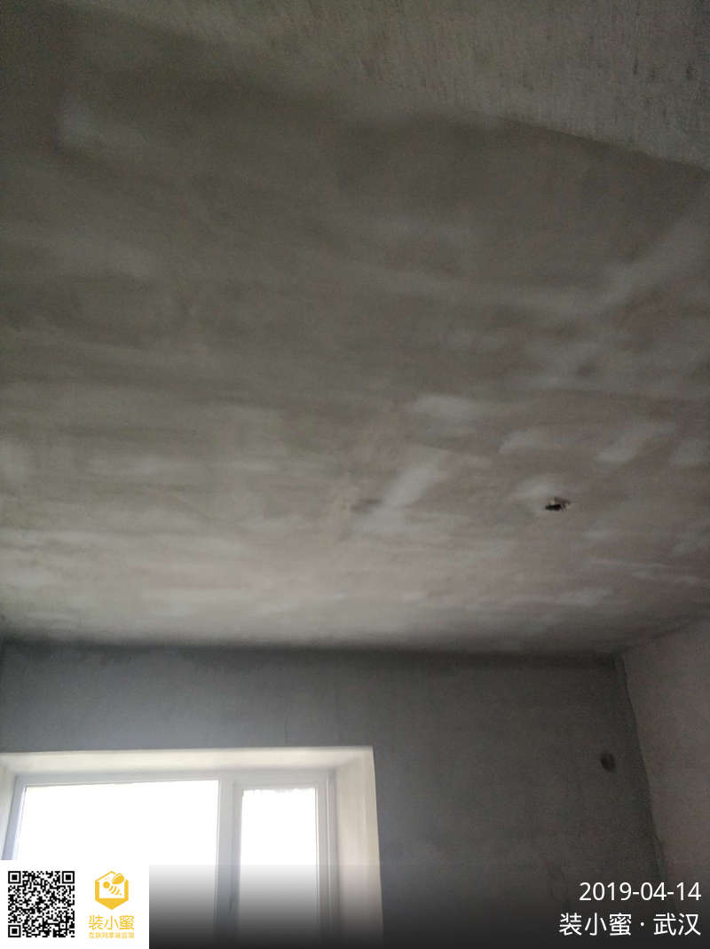

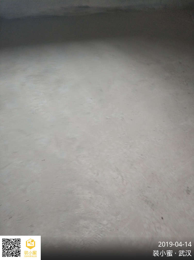

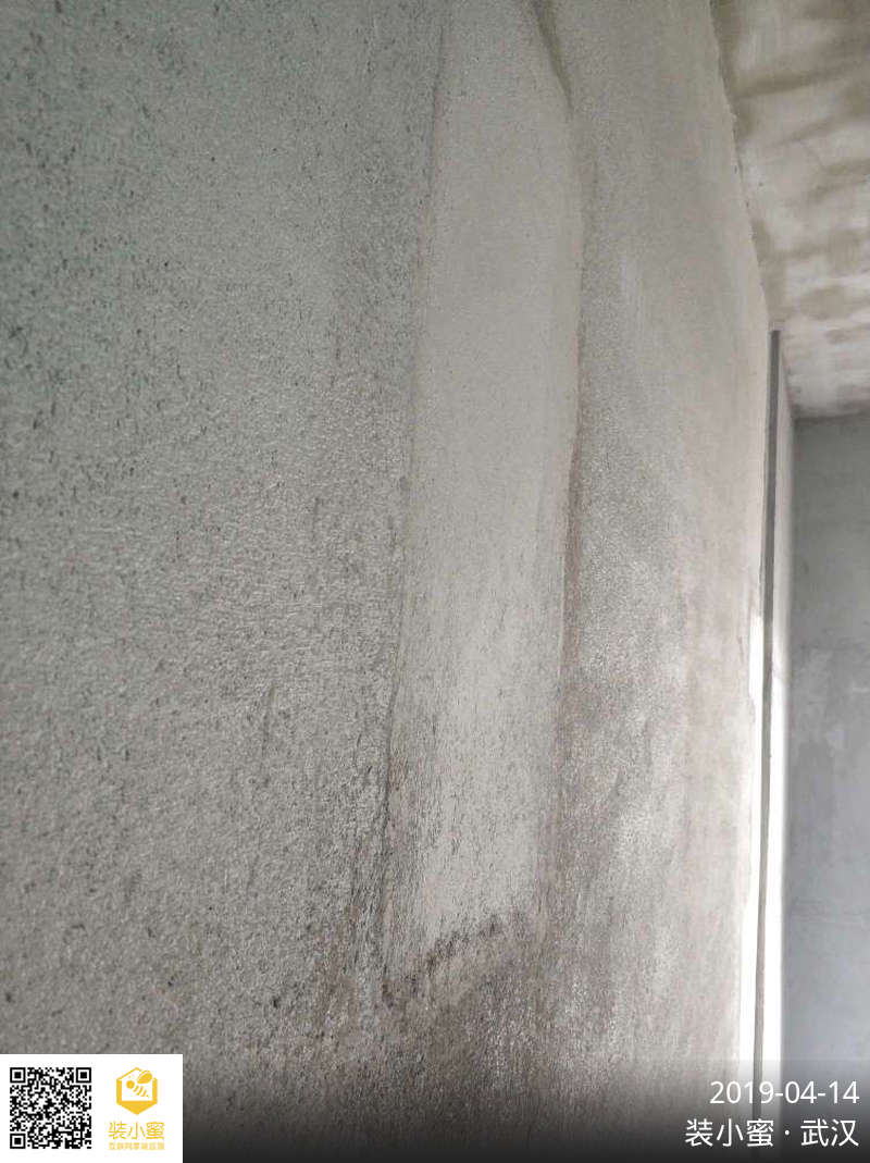

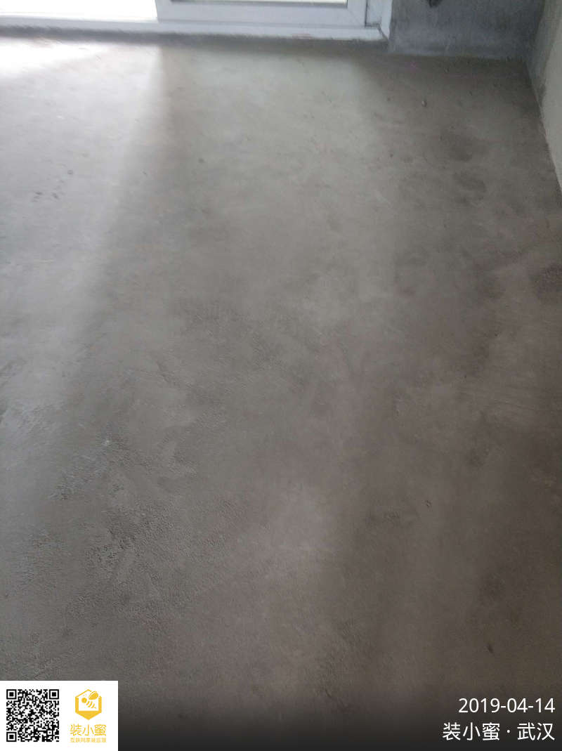

1.墙面以及地面经空鼓锤检查发现有部分地方有空鼓现象,建议铲除空鼓部分做重新粉刷水泥施工,以免后期瓷砖或乳胶漆施工有空鼓以及脱落现象出现。

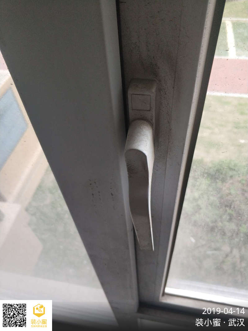

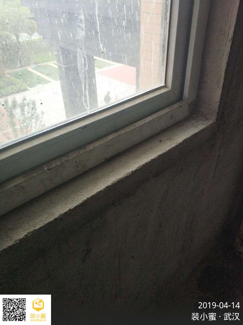

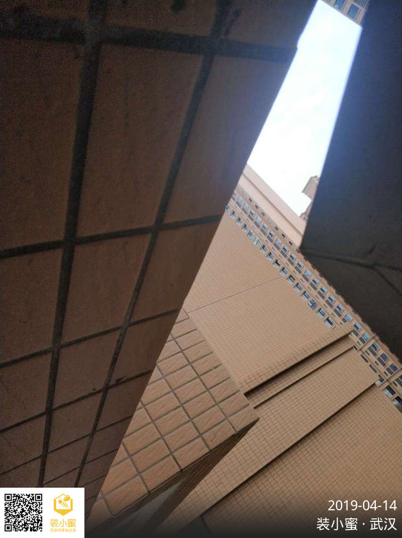

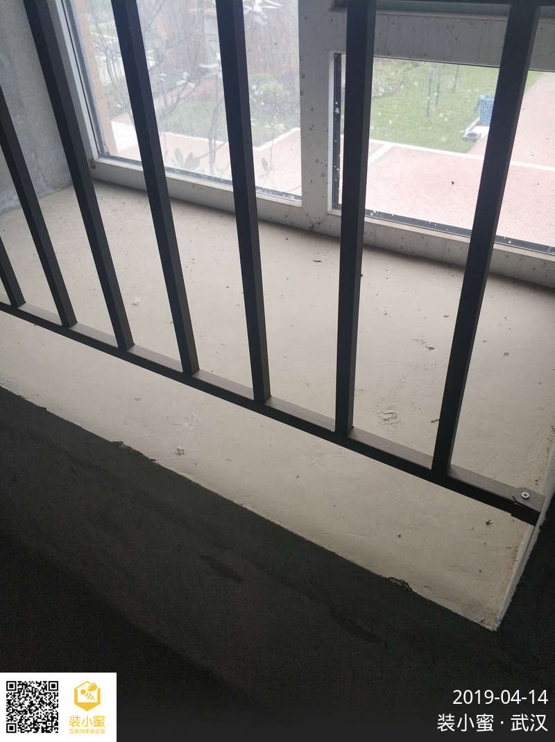

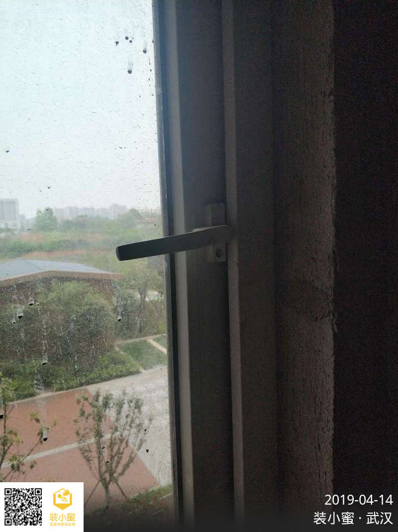

3.部分窗户玻璃没有3c标示,需与物业公司沟通协调处理。

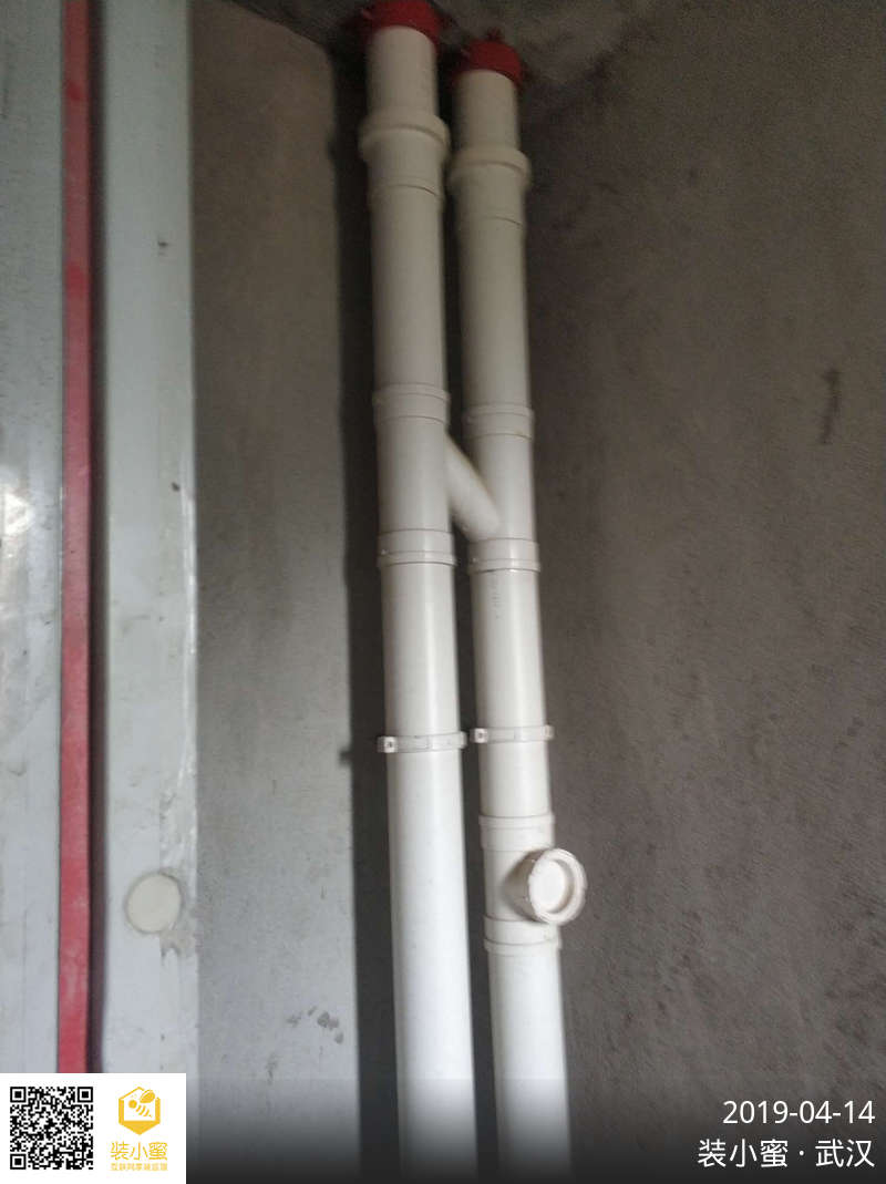

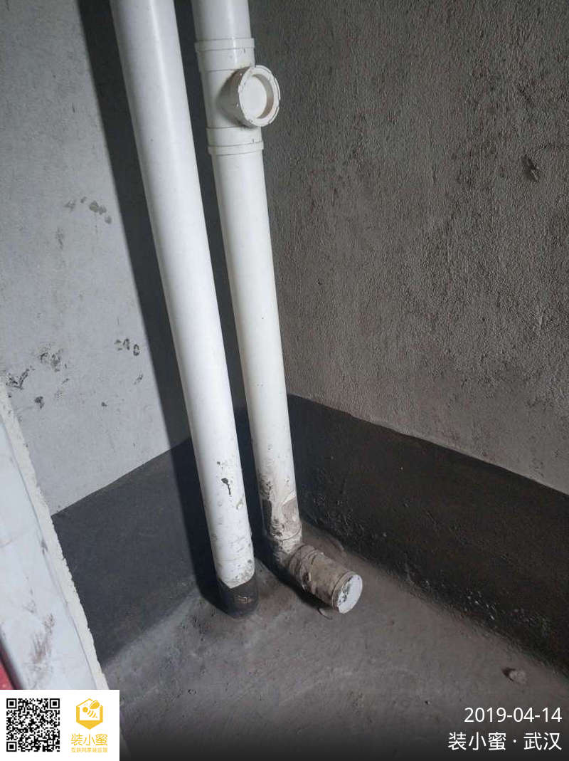

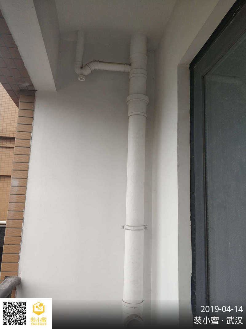

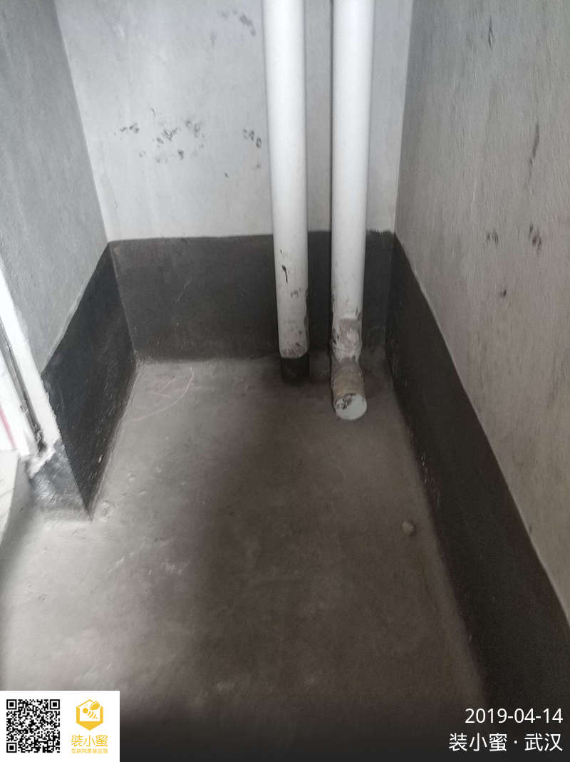

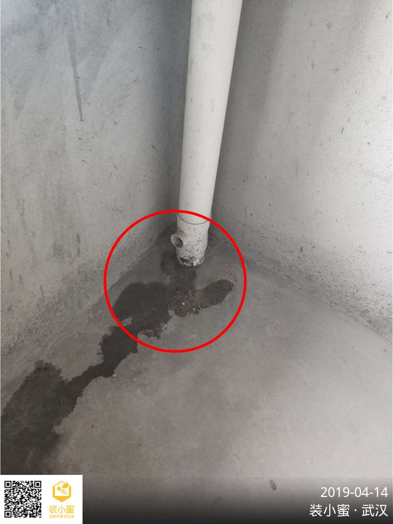

4.厨房下水管道有溢水情况发生,建议与物业公司沟通加装管道处理。

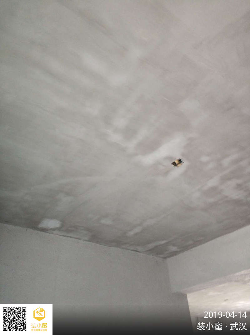

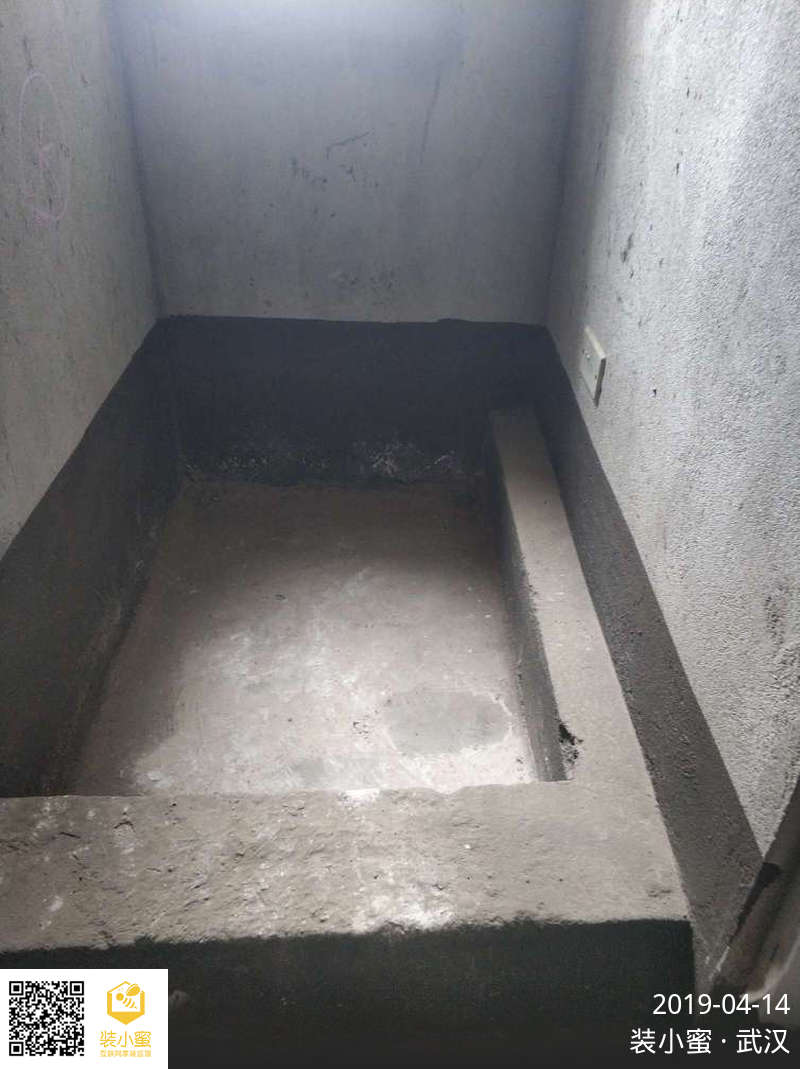

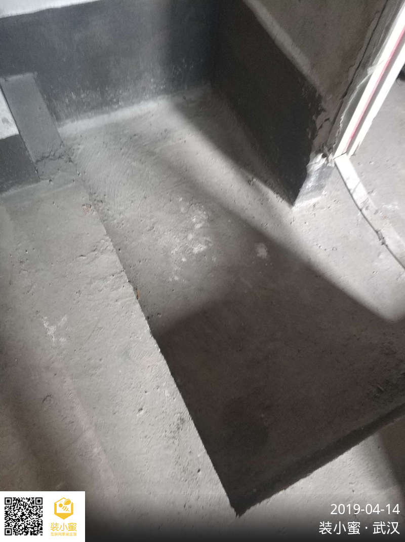

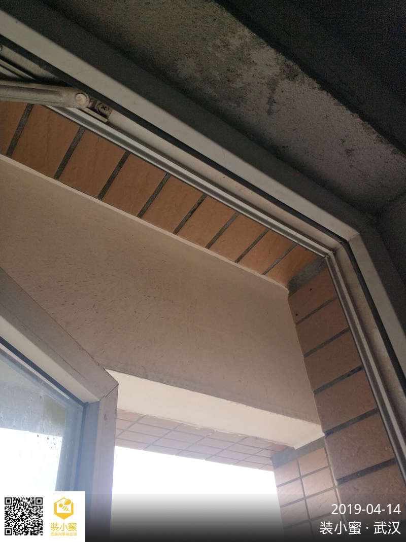

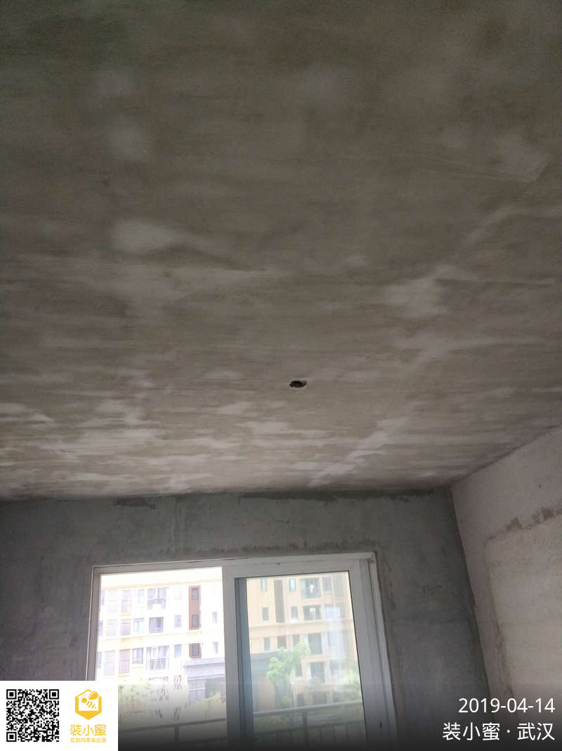

5.卫生间顶部有漏水痕迹,需到楼上进行闭水试验,注意观察是否有漏水情况发生。
后期装修公司进场施工前建议卫生间做闭水试验24小时以上,到楼下邻居家检查是否有漏水情况。室门保温层建议拆除处理,以免后期乳胶漆施工有开裂以及瓷砖有脱落隐患发生。

顶面表面经目测,无明显开裂现象
经内部观察,顶面无渗漏现象
顶面表面经目测,无明显不平整现象
