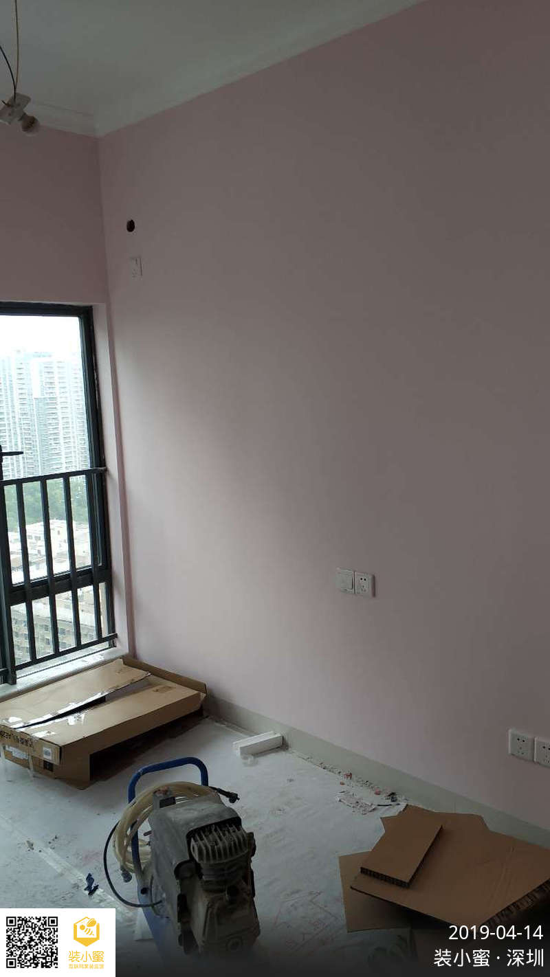

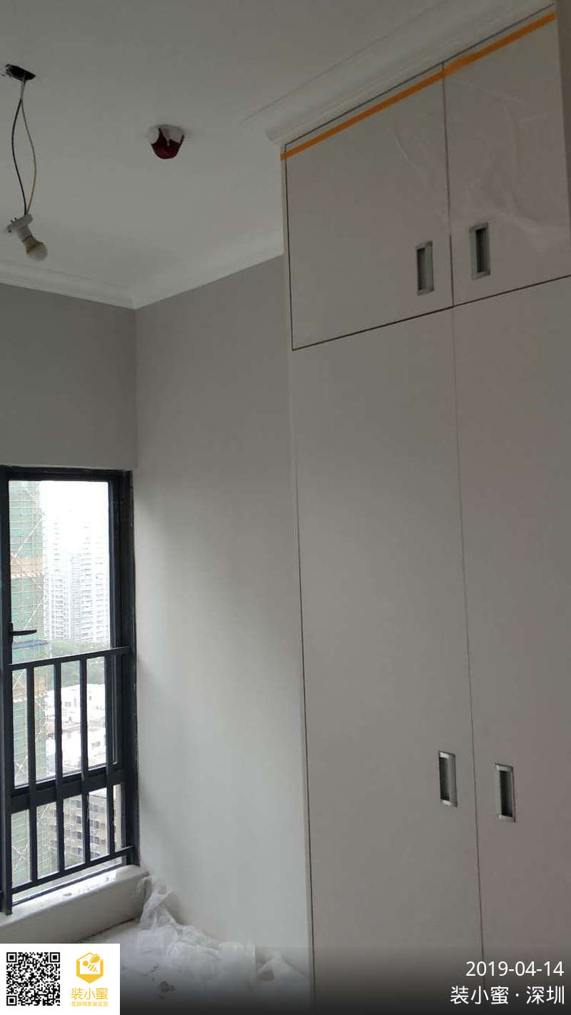

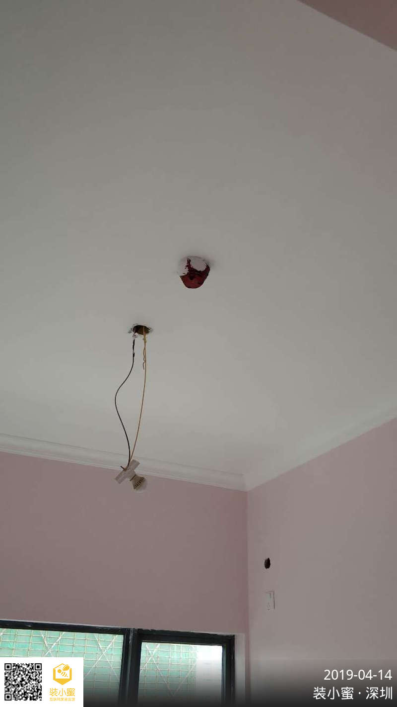

1.全屋各处墙面涂饰发现较多砂眼、孔洞、打磨不均匀的划痕等情况,局部需要修补,
建议:地面保护未清理,待清理后再检测地面空鼓及阳台和卫生间地面坡度。

乳胶漆底漆,表面无明显砂眼与砂印
石材表面完整,无明显破损、缺陷
腻子打磨后整体平滑度符合要求
阴阳角打磨平直度符合要求

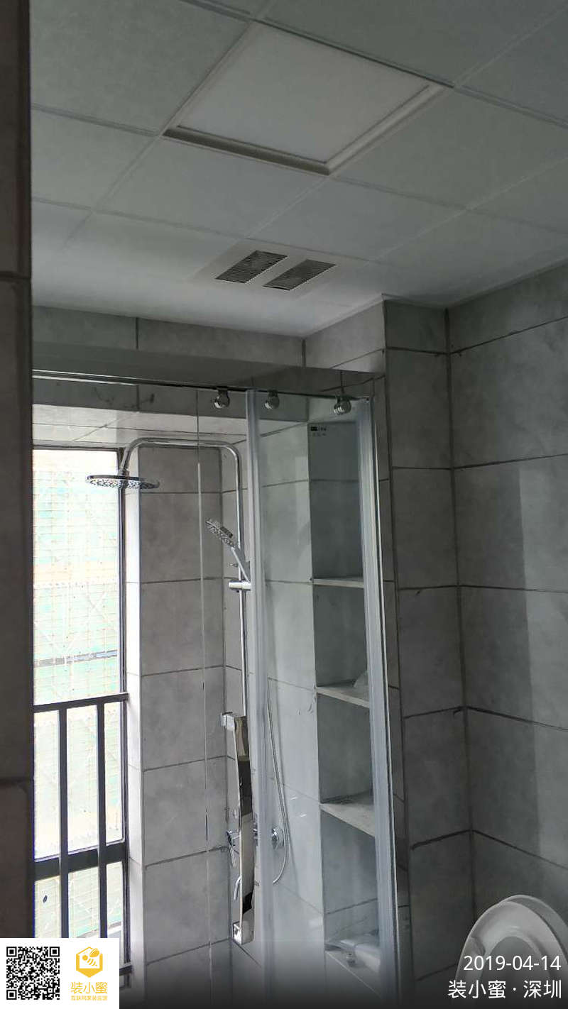

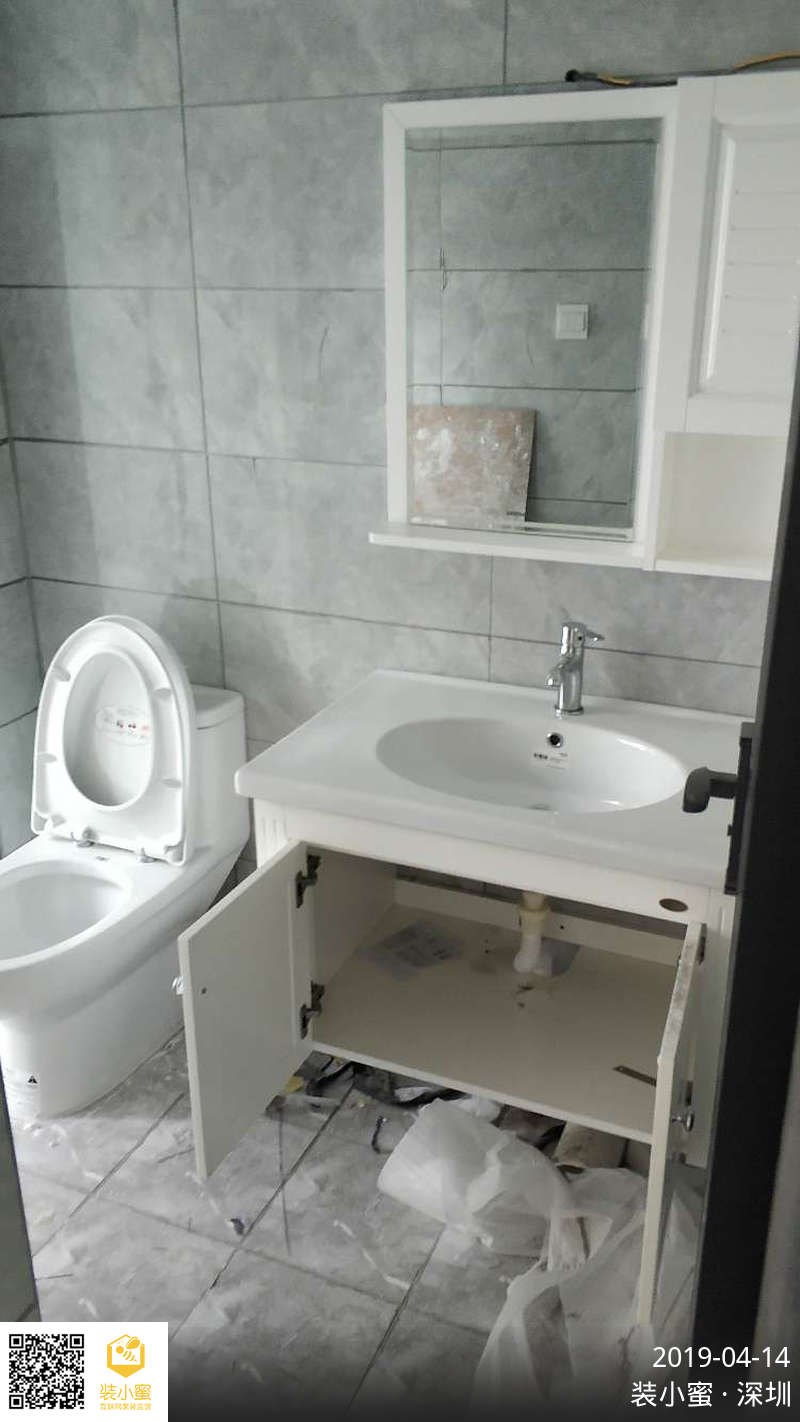

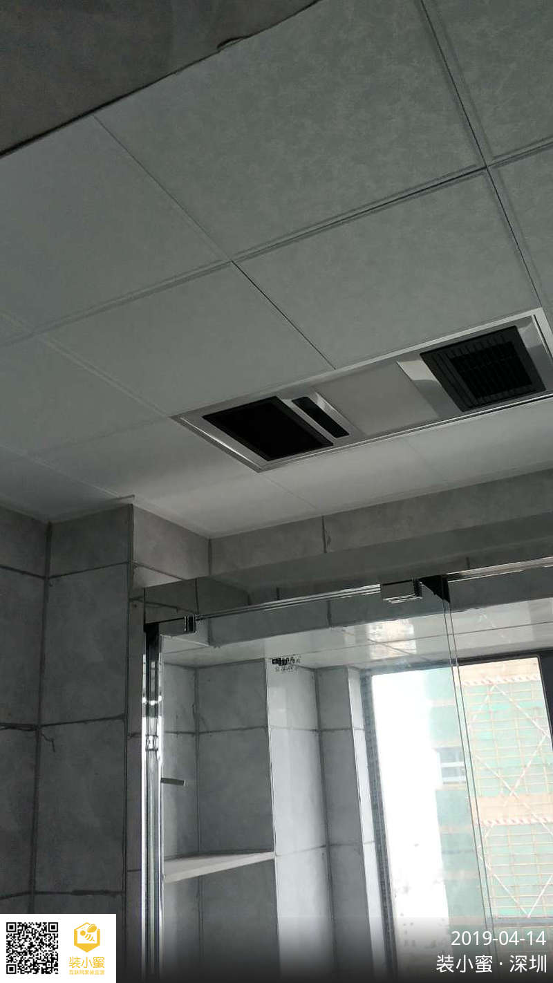

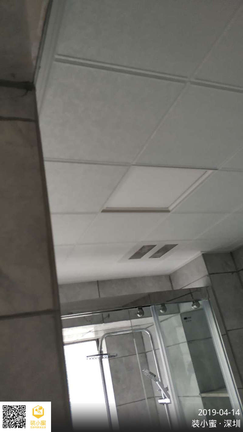

各卫浴表面完整
各卫浴安装牢固
安装牢固
面板平整,表面无明显缺陷
花色与方向一致,无明显色差

谢谢盛工,墙面多处沙痕的确影响美观
