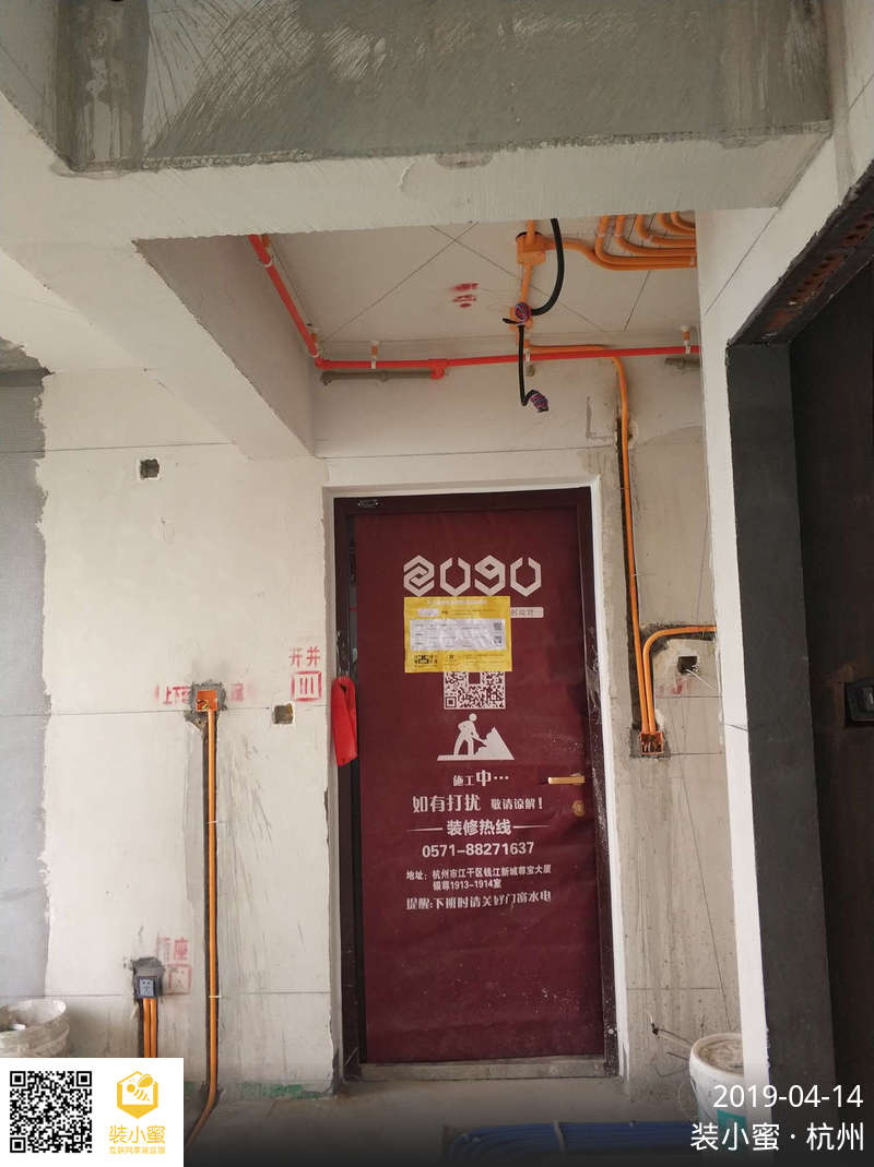

1.卧室及客厅顶面走向电低水高不符合要求需整改,电上水下。

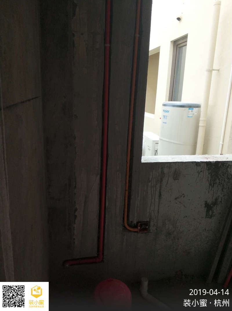

2.空气能电源线室外裸漏需加套管保护。

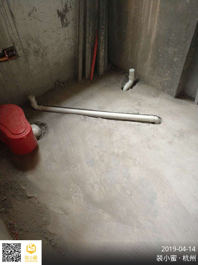

3.阳台排水管转角处需用两个45度弯头连接。

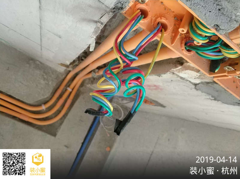

4.卧室墙面线管强弱电间距过小需屏蔽处理。

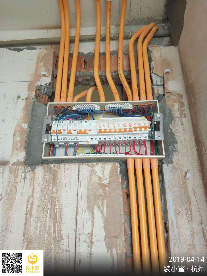

6.配电箱内总开进线与出线需同线径。

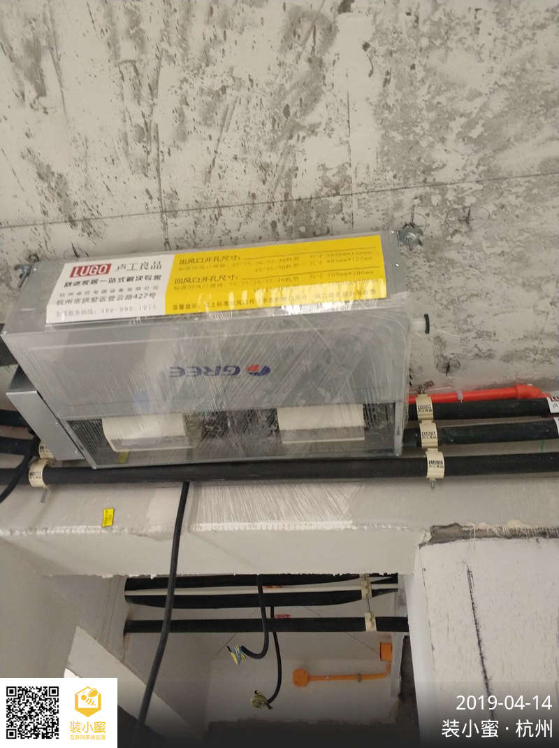

7.主卧空调内机固定需双螺母固定,需加螺母。

内外机安装位置已经确定

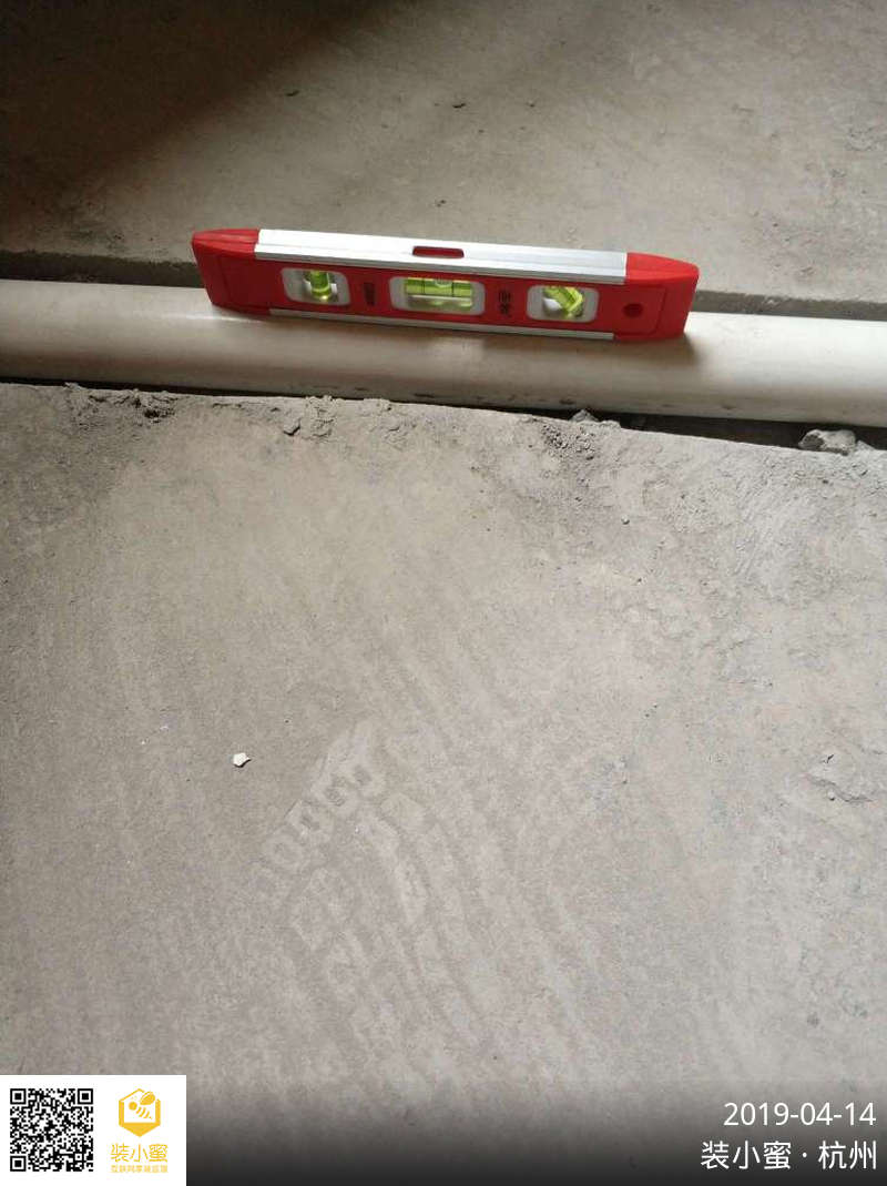

多管并管,已采用Y型三通连接
下水管道经通水试验,排水畅通
厨房排水管安装符合要求
经绝缘检测:导线绝缘性能合格
断路器接入导线的数量符合要求
导线与断路器匹配符合要求
断路器漏保设置合理
外机表面无明显外伤,已作固定
冷媒管道安装符合要求
