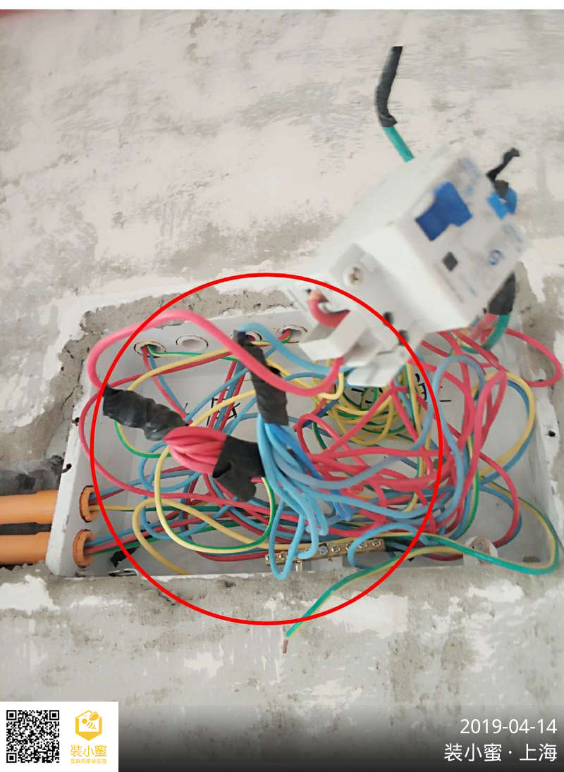

强电箱断路器未安装。

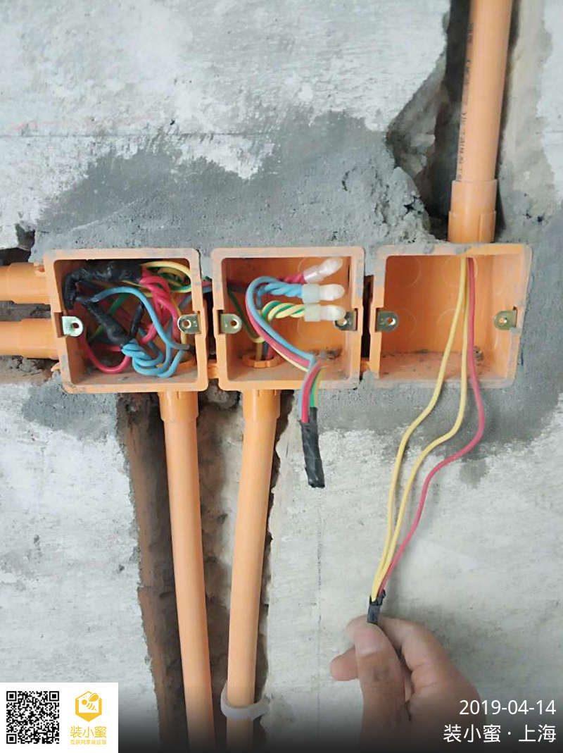

弱电箱线路未标示走向。

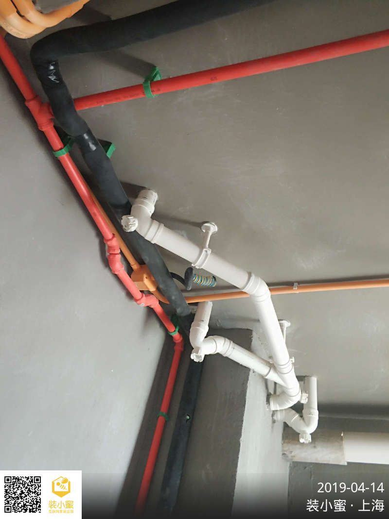

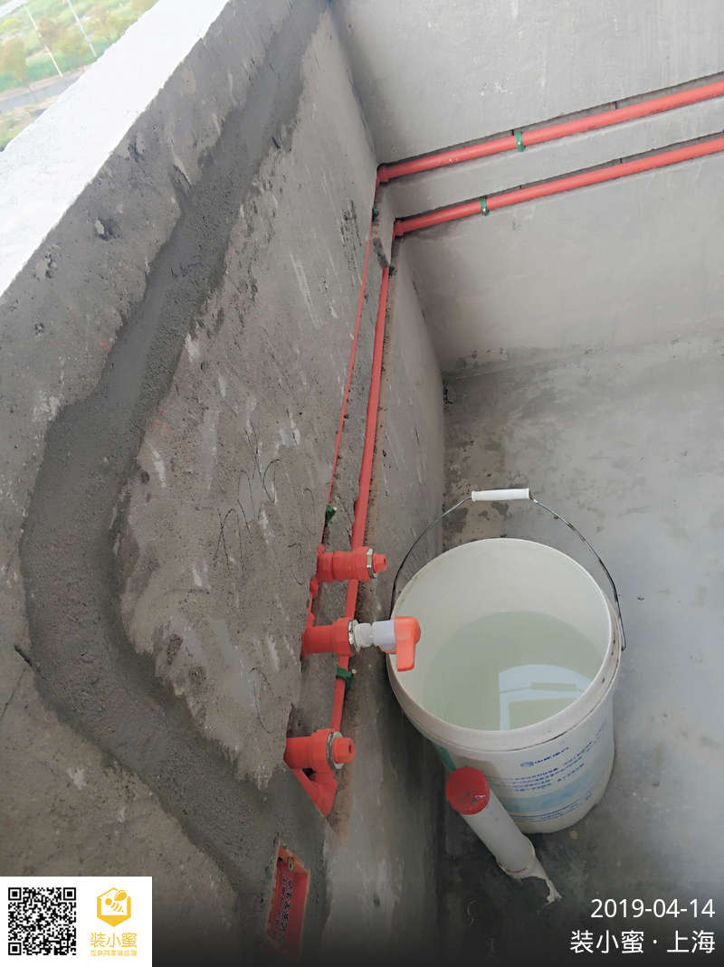

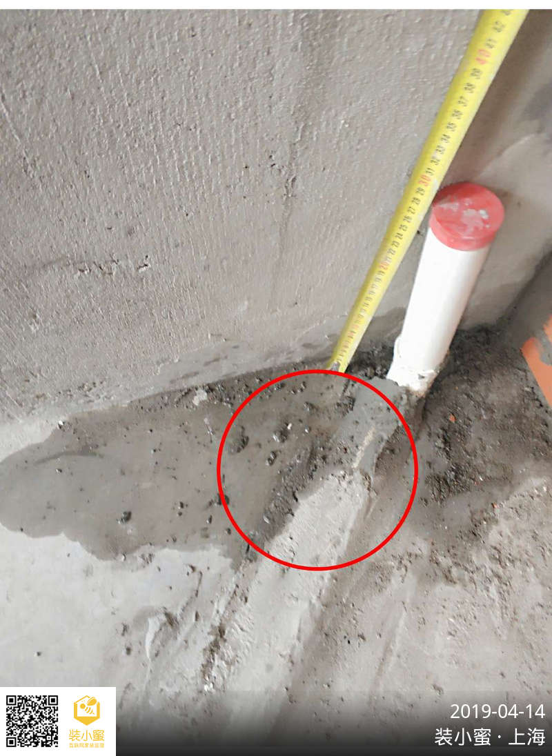

厨房洗衣机下水管坡度需要调整。

强电箱断路器建议尽快安装后期绝缘测试
弱电箱线路建议用标签标示走向。
厨房洗衣机下水管坡度需要调整。

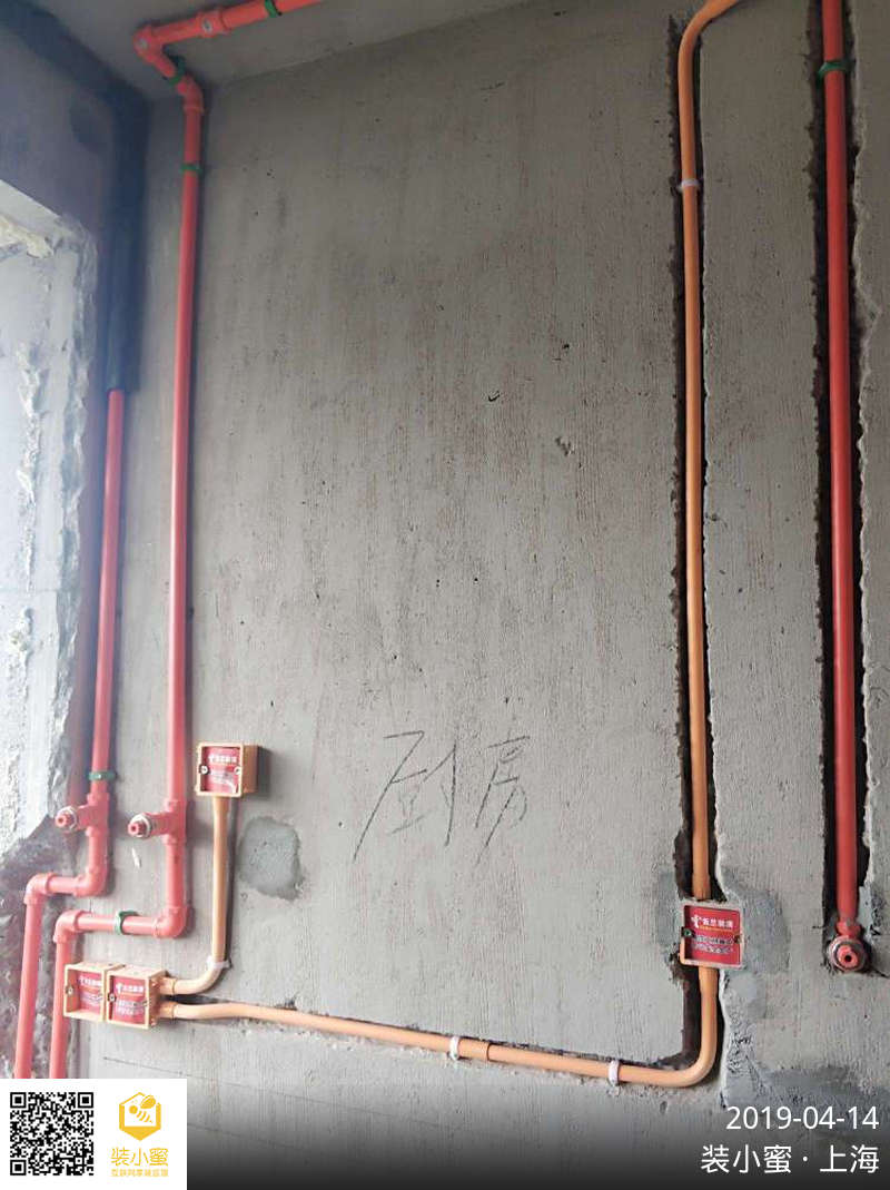

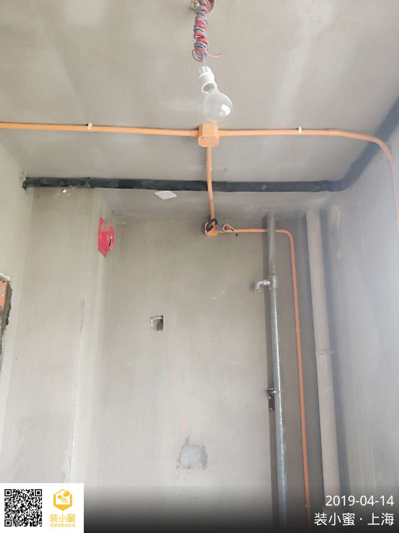

断路器漏保设置合理
弱电线两端已编号并保护

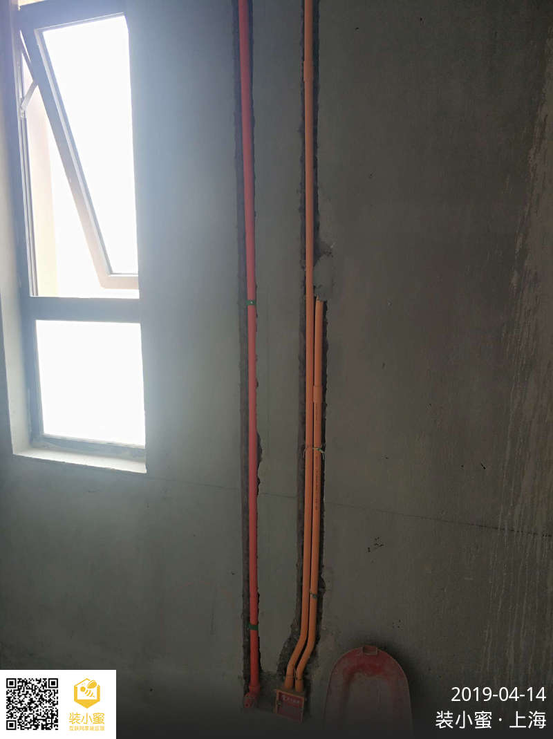

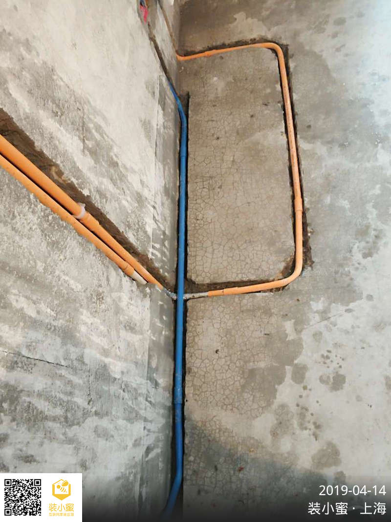

开设墙面横槽,符合技术交底要求
开设墙面横槽,符合技术交底要求

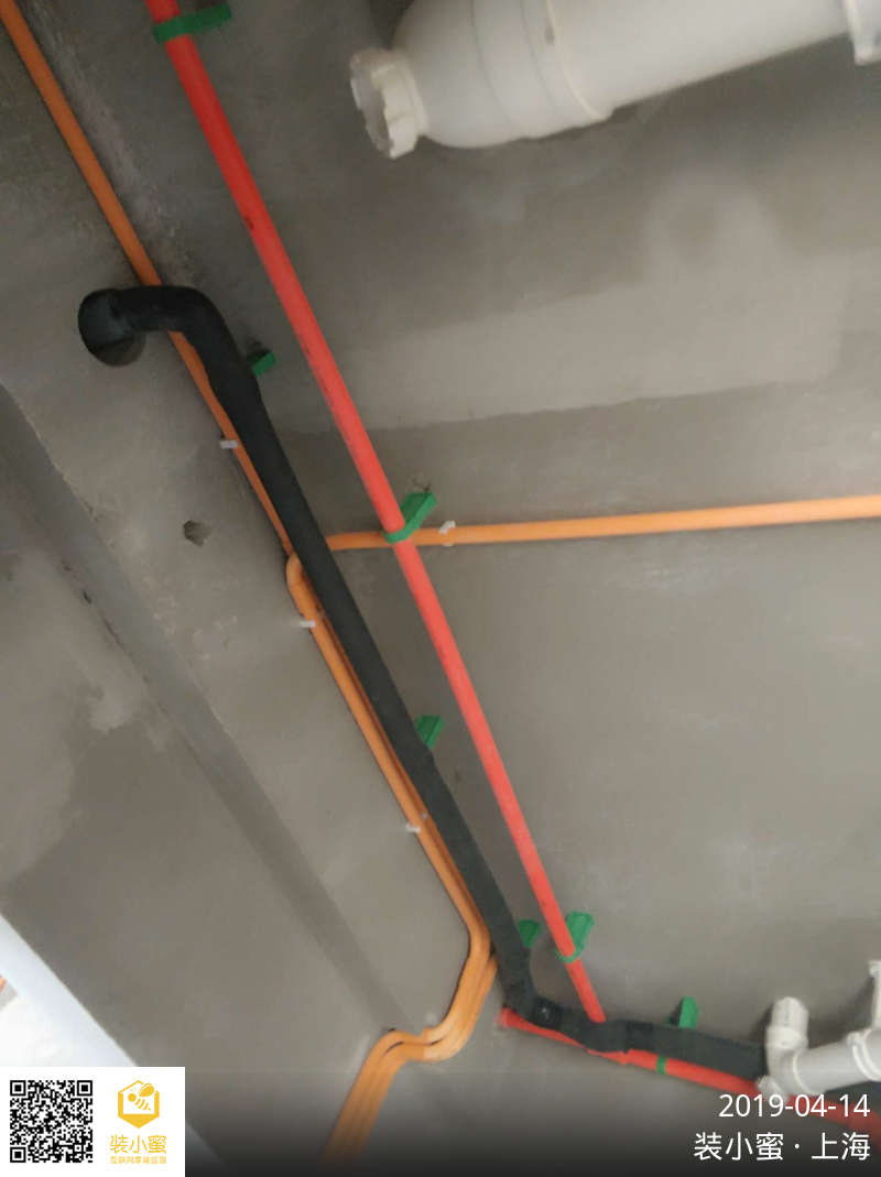

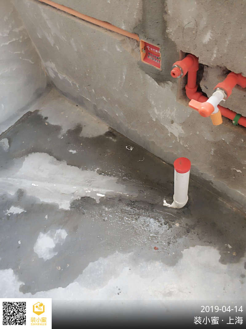

下水管道经通水试验,排水畅通
厨房排水管安装符合要求
