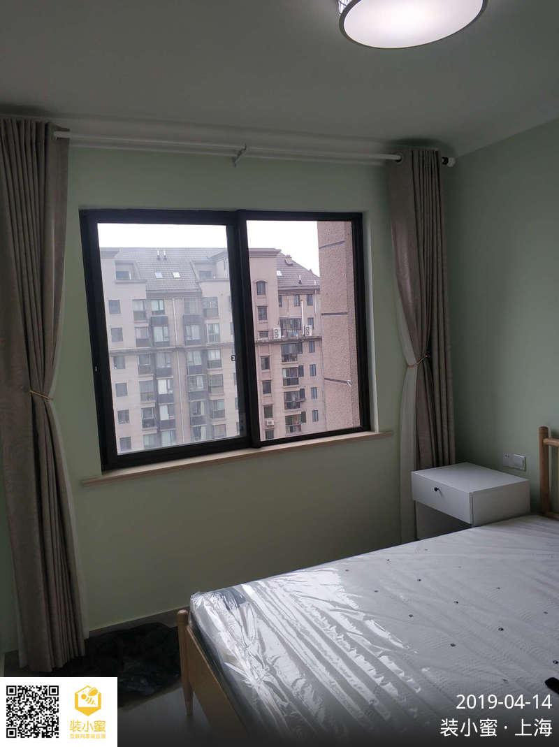

3.所有窗台板接缝处建议打硅胶密封。

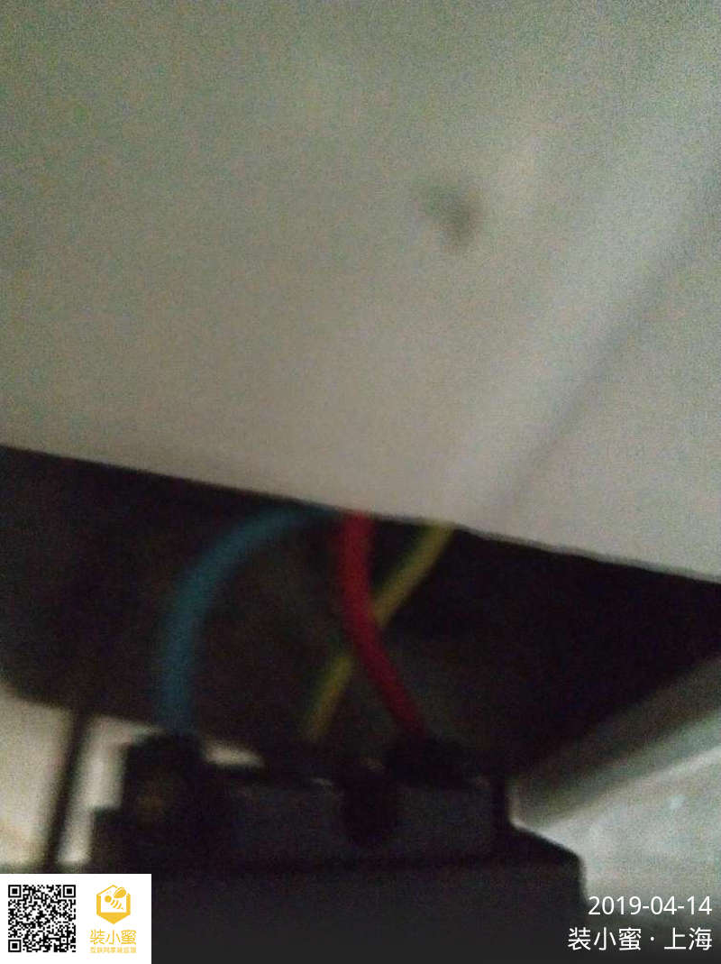

拆卸部分面板,内部接线规范

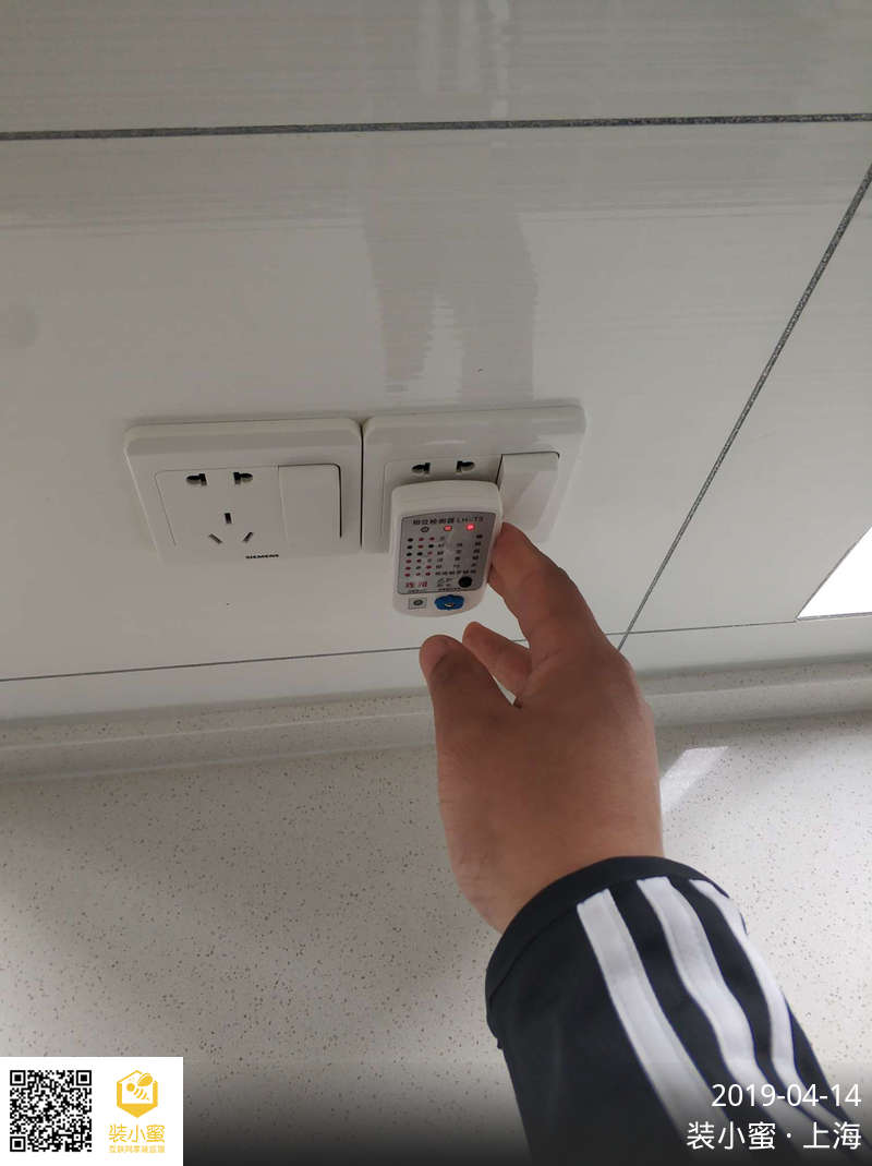

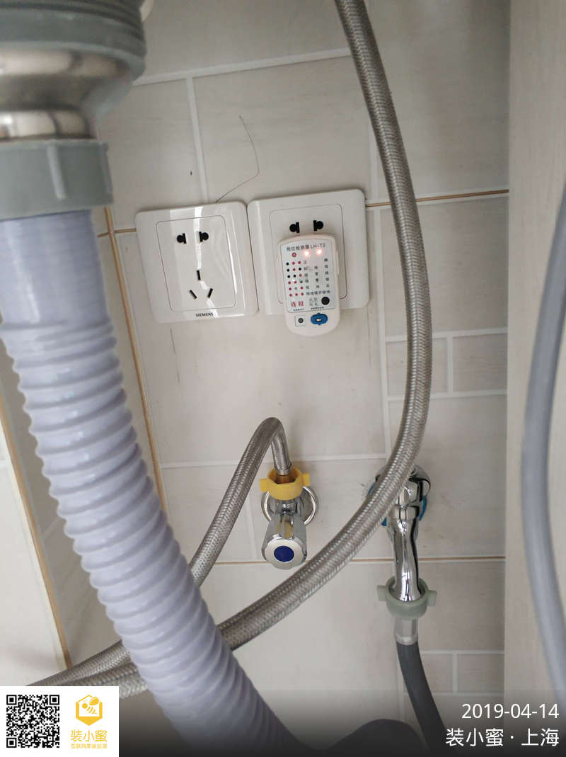

插座面板经通电检测,工作正常
经拆卸盖板检查,内部接线固定牢固
各卫浴安装牢固,表面完整
台盆排水畅通,具有存水弯功能
淋浴房排水畅通
其他设备排水时地漏无返水
龙头安装牢固,无渗漏
龙头开闭灵活,控制正常
角阀开闭正常,无渗漏
软管安装牢固,无渗漏

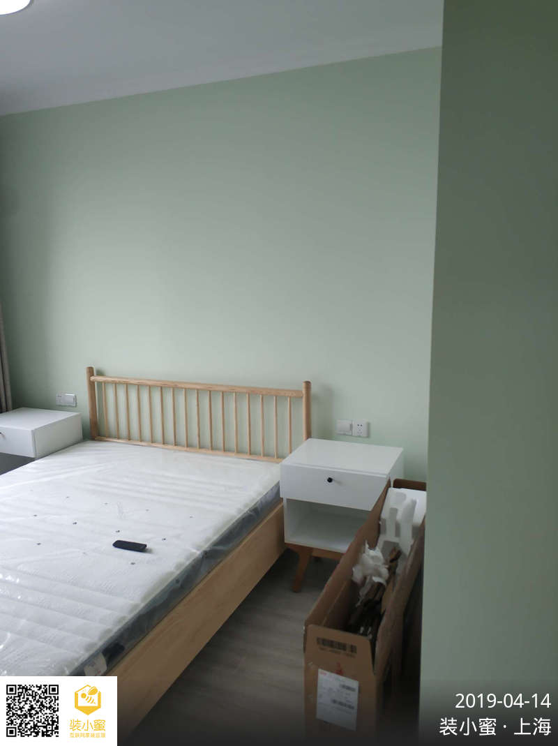

乳胶漆表面无明显缺陷,符合要求
乳胶漆色泽一致,无色差透底现象
乳胶漆表面无明显缺陷,符合要求
乳胶漆色泽一致,无色差透底现象
乳胶漆表面手感牢固、光滑
细节处理无明显缺陷,符合要求
分色线平直,分色处色泽一致
表面完整,手感光滑,色泽一致

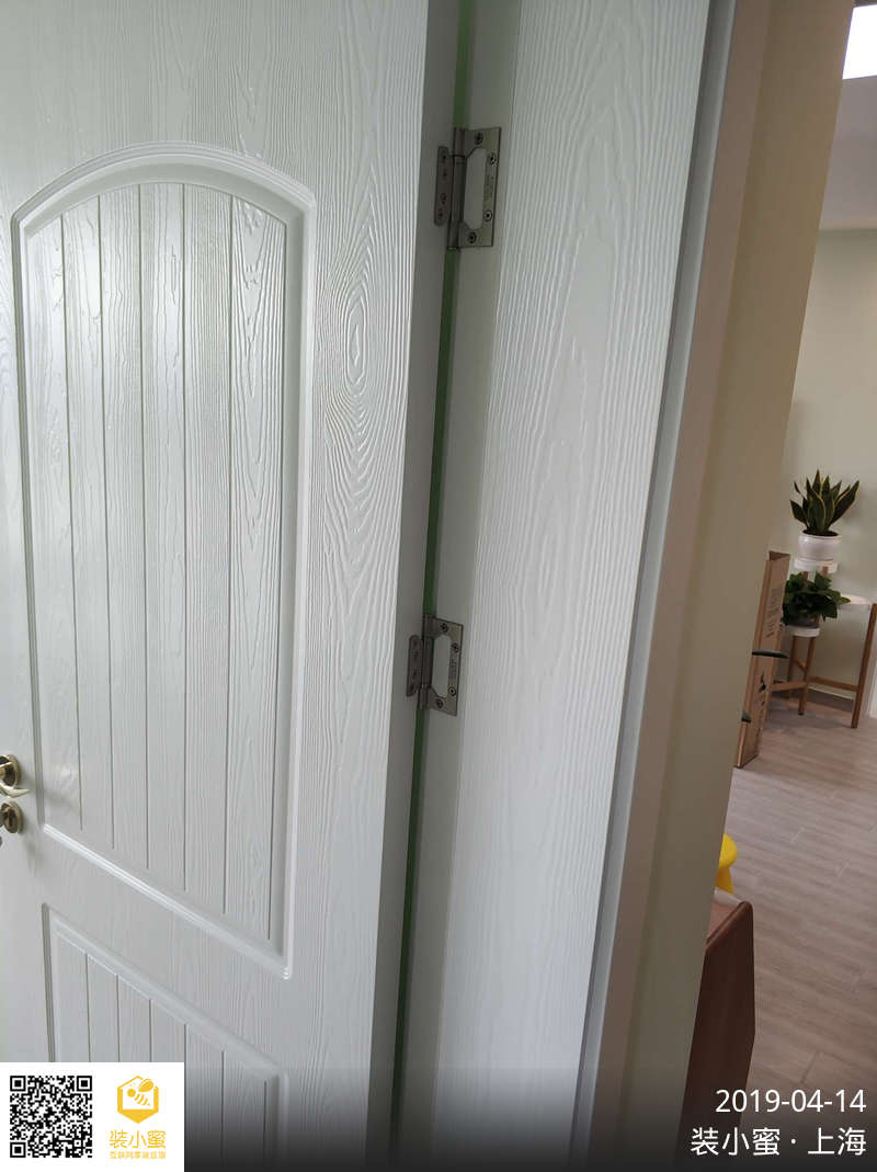

门扇、门套安装质量符合要求
门扇开闭或滑动灵活、无异响
合页安装牢固,螺丝齐全、吻合
门锁安装牢固,开启灵活
门吸安装牢固,吸合良好
